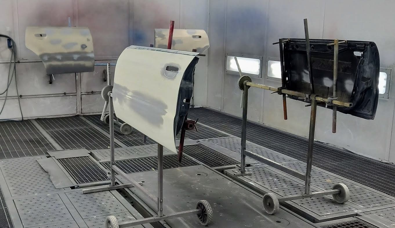

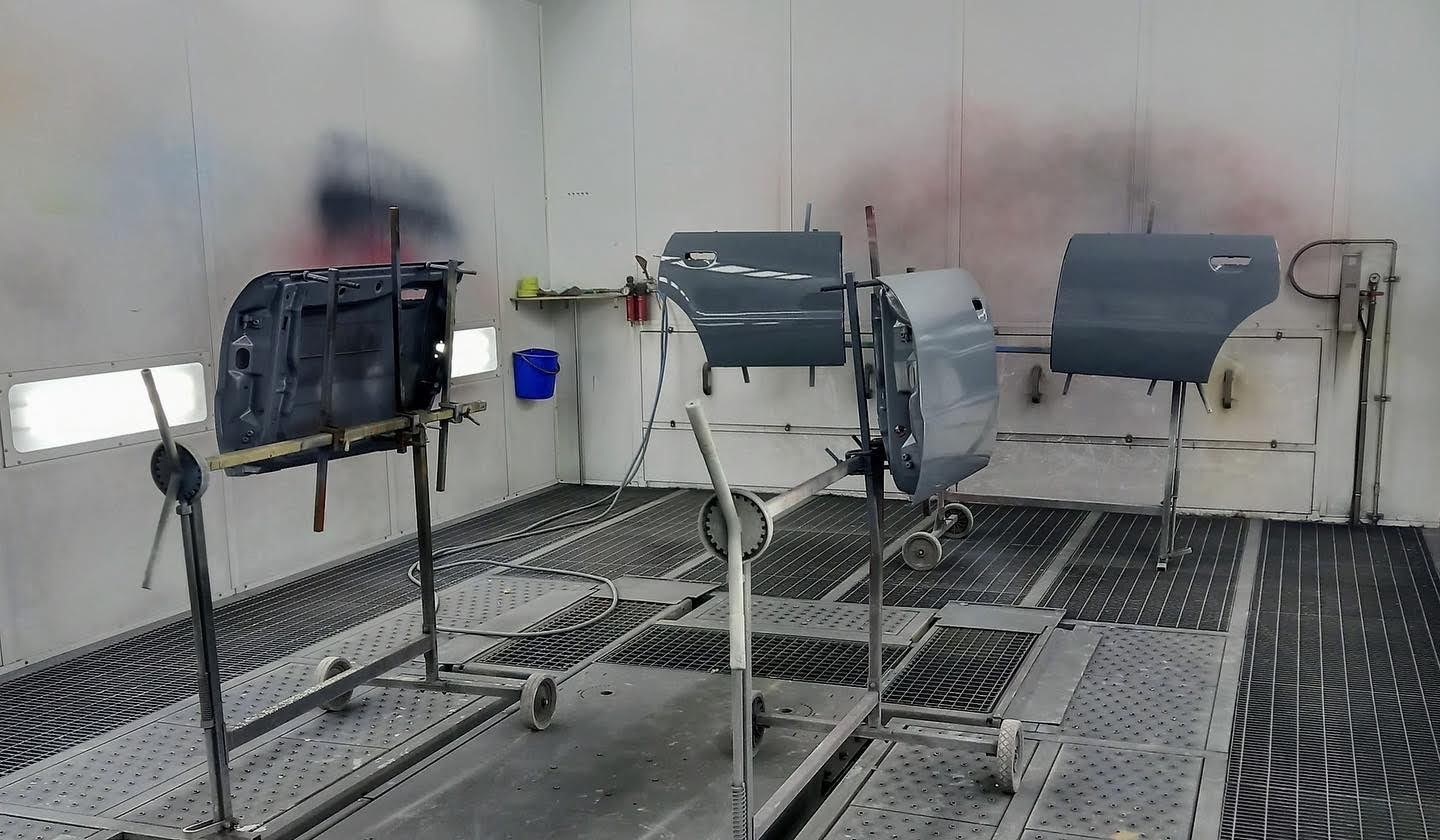

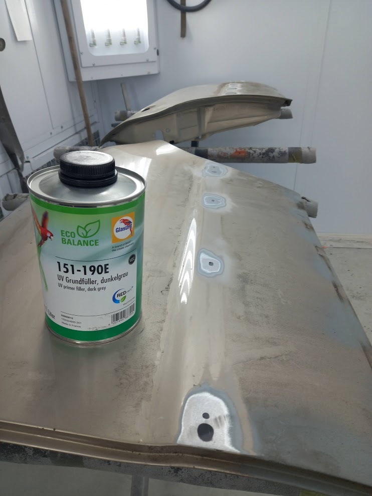

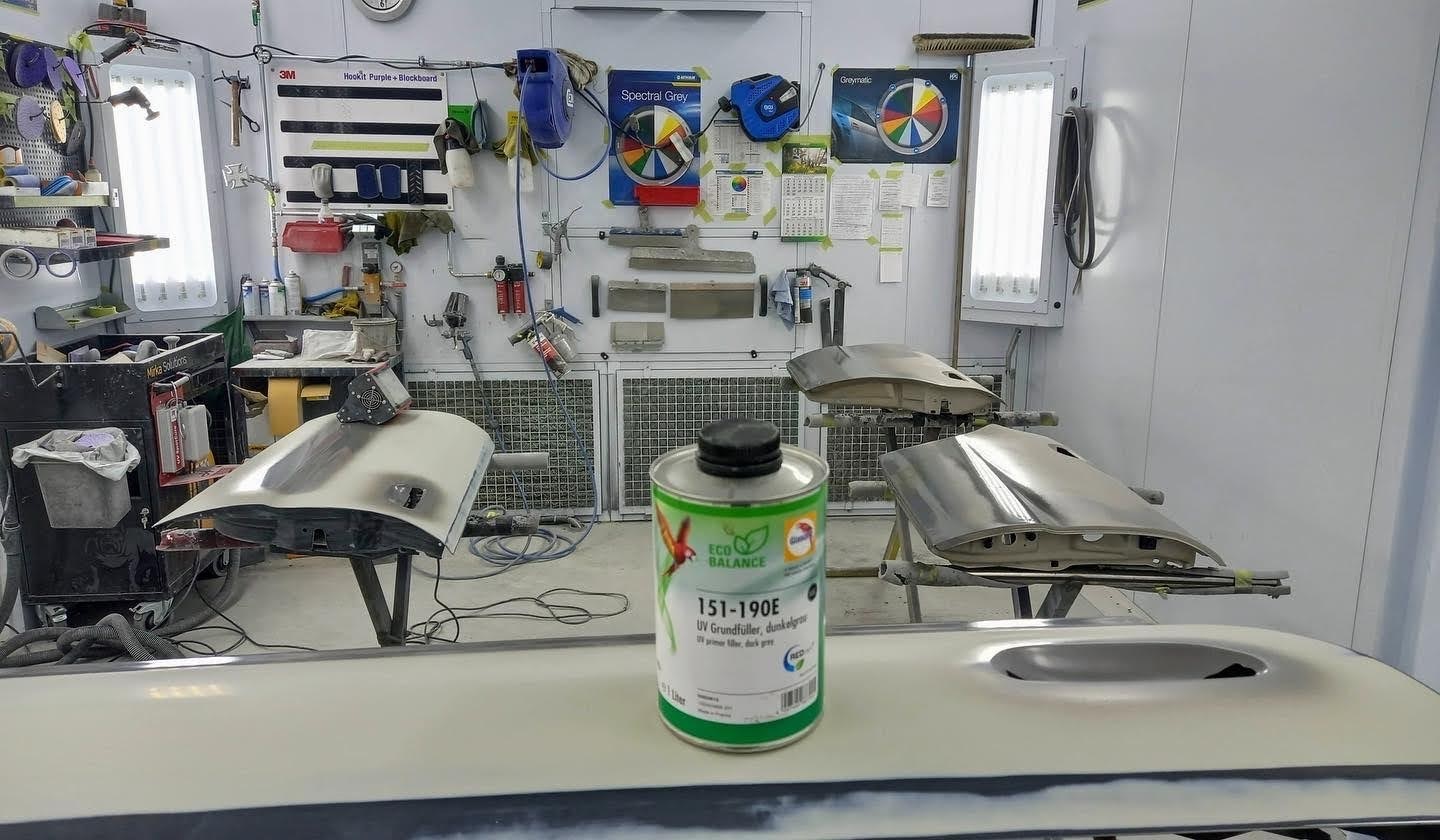

    No kerrotko edes sen verran, että missä tai kuka tämän maalasi? ?
      Se on maalattu Mikkelissä Eskon autopellissä, sama firma missä Risa maalattiin. Erittäin hyvää palvelua! https://www.eskonautopelti.fi/
        Luukut on nyt saaneet maalia niskaan. Täytyy kyllä sanoa että osat näyttää tosi hyviltä!

          Moderniin pohjamaaliin jätit :)
            Eikös se ole tätä nykytyyliä? ;)
              En usko hetkeäkään, että olisi jäänyt noin. Tai jos jäi, sille tulee varmaan myös mustat vanteet.
                Arto on oikeilla jäljillä :)
                  Ei hemmetti, mustat vanteet? Oikeesti? Ei ois okkimista uskonu.
                    Ei niin, eikä sellaisia varmasti tulekaan. :)
                      Niin eikös tähän tule riegerin korisarjaa, kameleonttiväriä, bling bling vannetta, armotonta madallusta ja negatiivista camberia niin pirusti?
                        Tai voisko nyt vaan lopettaa tän salamyhkäilemisen ja paljastaa se väri?
                          En kyllä millään malttaisi odottaa värin paljastumista... Ai niin johan sitä tuli tällä viikolla ihailtua ja hienohan se on!

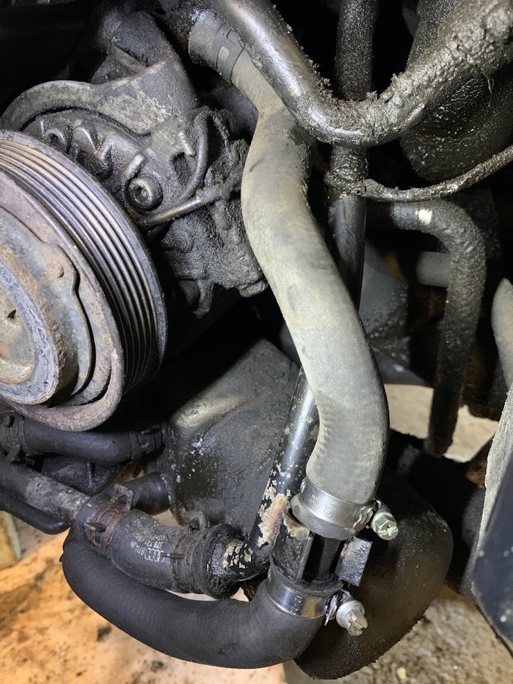

                            Yksi vesiletku oli menossa rikki, joten tein siihen "patentin". En olisi muuten tehnyt jatkoa, mutta vesiputkessa on pidike joka syö letkun puhki, joten laitoin siihen sopivan jatkon joka ei mene puhki. Letku oli muuten vielä hyväkuntoinen, joka on ihme koska kone on vuotanut öljyä oikein olan takaa. Yleensä nuo letkut turpoaa ja hajoaa öljyn takia. Ei tuolla enää kauaa olisi tarvinut ajaa ennen kuin se olisi mennyt puhki.
                            Click image for larger version  Name:	iGElECrIETTaUWmu1Lun7ZdXSdmoP4jzmEy8SZL-oQpiSkn5UKoEtdoGcOoWUADwrzX0_NVMN2niAheCn2azDUoWQbnJ6M2jiQyigENZpFwZhJqso80PARBGisaWr6FV7jfc_UK7e3KoEzBhHaQrQGUssgcsIIWyJzDsjChNiUHfLv2GysiYGonyfAbVgz-Lfx7EdTHyiderAPXUuxb1RVeGTKsNYHAitKjcplPqjEn7KxkuDJYObunSl4ctxbv Views:	0 Size:	266,9 Kt ID:	1944887 Click image for larger version  Name:	jfGSYKN2oY5hsIT44RBLECmuuR1m8YVkcrOLg6jEMzfC-gap-awYKO-W8ugy48EOZwaSuKAm6p410P0ObKuqHn73vUmFRksI3IuENINRdlbl9XUUToymO1Oqw8fvcQztFLIlLZ8g32fBC_Hu4chwJoXbCvPMk1egs5Ez3ipiv9EcarnfbA8SyNBeKCthKd_xWe5E5DK5mSmDbkXojc6hTJso4cgA4Js5KFCFZSV9yJDE0GvVp1ZapHsm_rD-aTZ Views:	0 Size:	223,5 Kt ID:	1944888 Click image for larger version  Name:	iUWRgfPlPKGivO24I9tBf1FyGO8zpObWBnRhHqvOamAzaCBCiawk070eURH8DUoXZWDeRZBxabLKT4Y8m5c5XERXQmNJrNPldS4huR23cCnIx44fZWZ0ejyq7d5A5GZxNzZ59SRnaNHG7cUc9lJ4qktyDGKBnwfbarWVHtZSzDbVRDCm0GgIBx8ovrVMmQCzLGk9bOHlB-BYoQZ-DTK7QQsmQHMdMljtK5Qf4ioiyf09jYWjXGGpHQjF1hsPLTh Views:	0 Size:	281,4 Kt ID:	1944889
                            Huohotinputkisto oli aivan tukossa, joten otin sen nyt irti. "yllättäen" se on aivan hauras, ja se katkesi F-letkun takaiskun kohdalta. Teen siihen uuden putken mutta parannan sitä samalla ettei se takaisku ole siellä kaasuläpän vieressä hankalassa paikassa.
                              Huohotin on nyt korjattu. Tein tuollaisen mutkan metallista ja sikkaukset päihin ettei se irtoa. Ja takaiskun jälkeen menee letku kaasuläpän

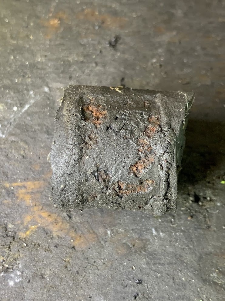

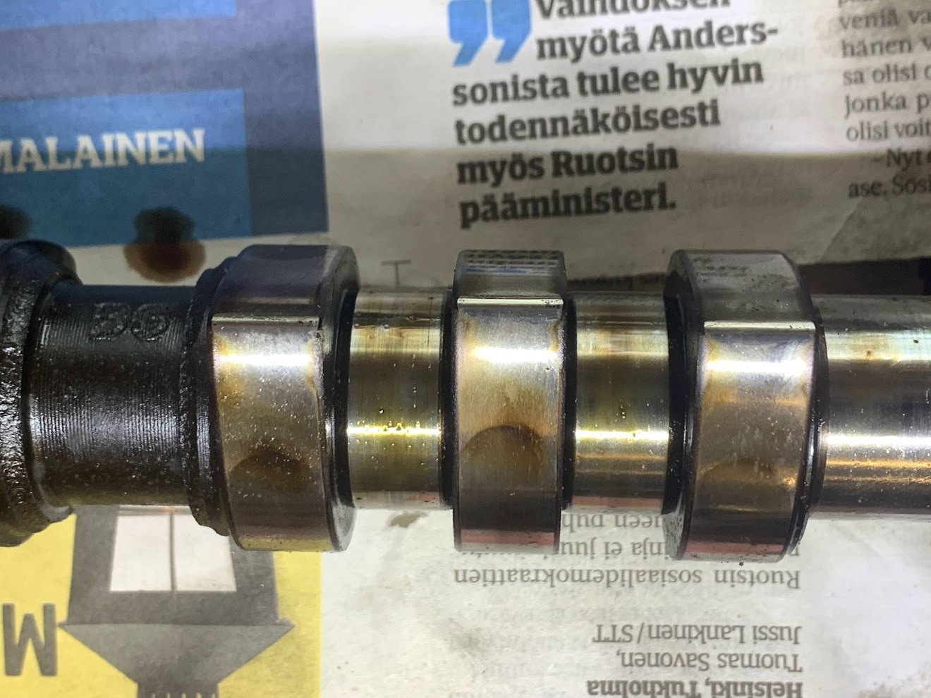

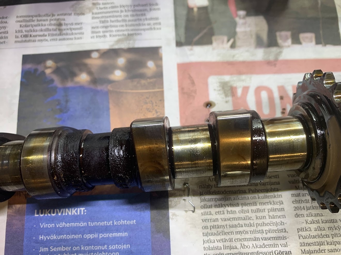

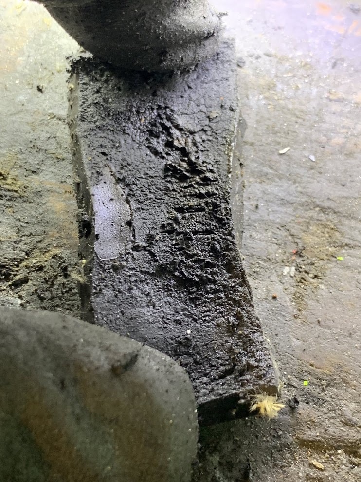

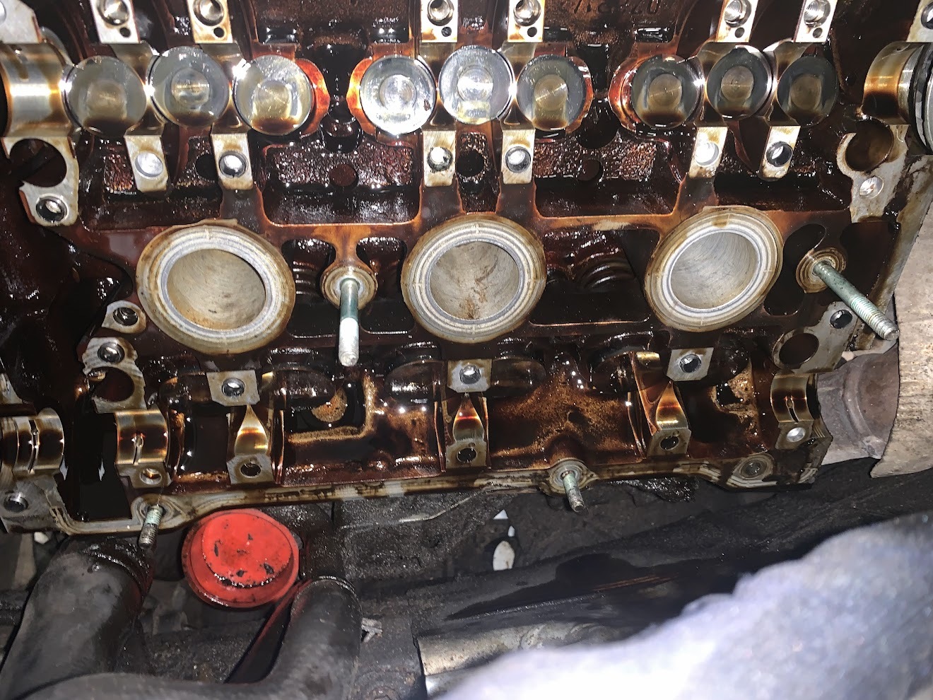

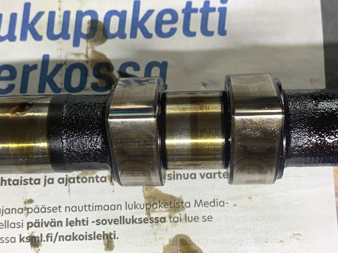

                                Hei mites tää perustelu toimii, että ajettu pitkää matkaa niin nokat on hyvässä kunnossa? Mä olin ymmärtänyt että sahapukkien ongelma olis ollut nokkien osalta riittämätön voitelu matalilla kierroksilla.
                                  Lie matalat kierrokset yhdistettynä kylmän jäykkiin öljyihin.
                                  Pidemmässä matkassa öljy lämpeää ja alkaa toimia oikein. Lisäksi öljystä haihtuu vedet jolloin vältytään skermoilta huohottimessa jne. Näin minä asian ymmärtäisin
                                    Juurikin noin. Öljynpaineet on satasen vauhdissa (noin 2000 kierrosta tai vähän päälle) noin 3 bar, mikä lienee täysin riittävä. Ja pitkän matkan ajossa tulee vähemmän kylmäkäynnistyksiä, kone on pidempään käyntilämpötilassa. Ja lisäksi tuo veden haihtuminen öljystä on hyvä pointti.
                                      Kyllä se on monesti huomattu että paljon ajetut ja ajallaan huolletut, on yleensä mekaanisesti parempia kuin ne vähemmän ajetut ja tallissa pitkään seisoneet. Maalipinta saattaa olla parempi mutta yleensä kaikki tiivisteet ja kumi + muoviosat on sitten ihan näkkäriä. Iskarit alkaa mehimään heti kun aletaan enempi ajamaan ja puslat repeilemään jne.

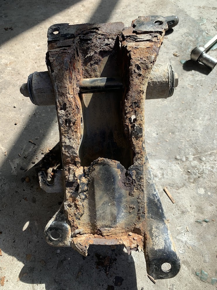

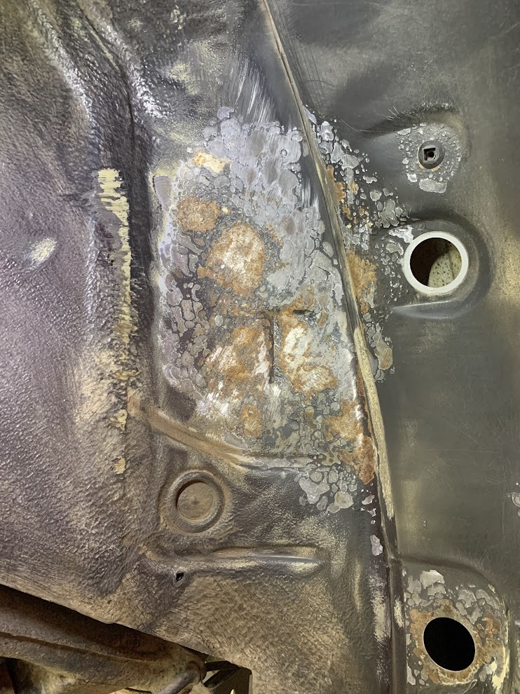

                                            Pari päivää sitten otin toisen puolen takaiskarin irti kun vaihdan tässä samalla BC Racing BR alustan alle. Siellä puolella oli melkein sama homma, eli iskarikotelo oli laho.

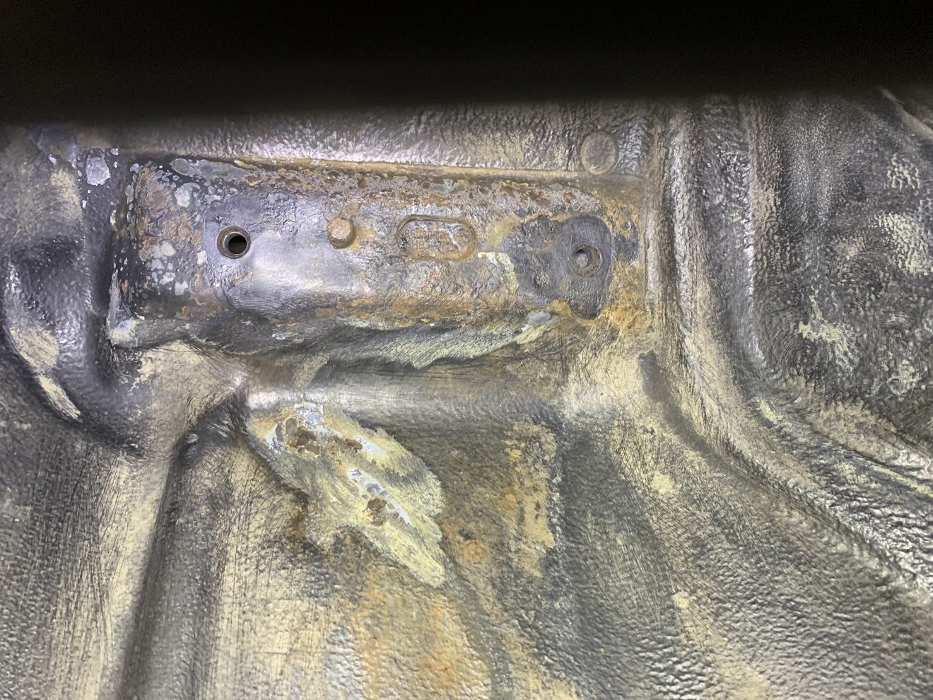

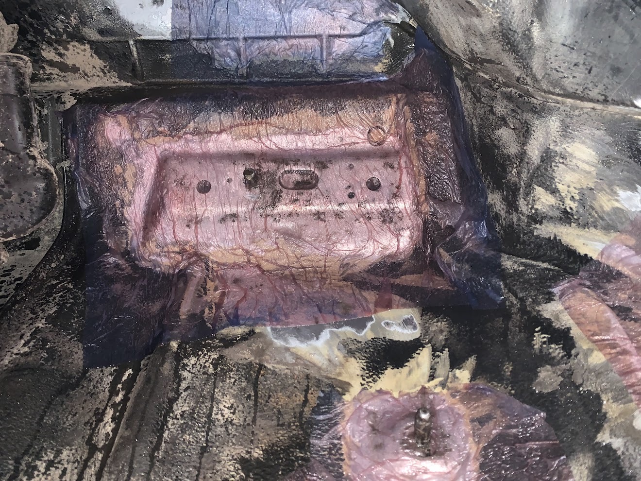

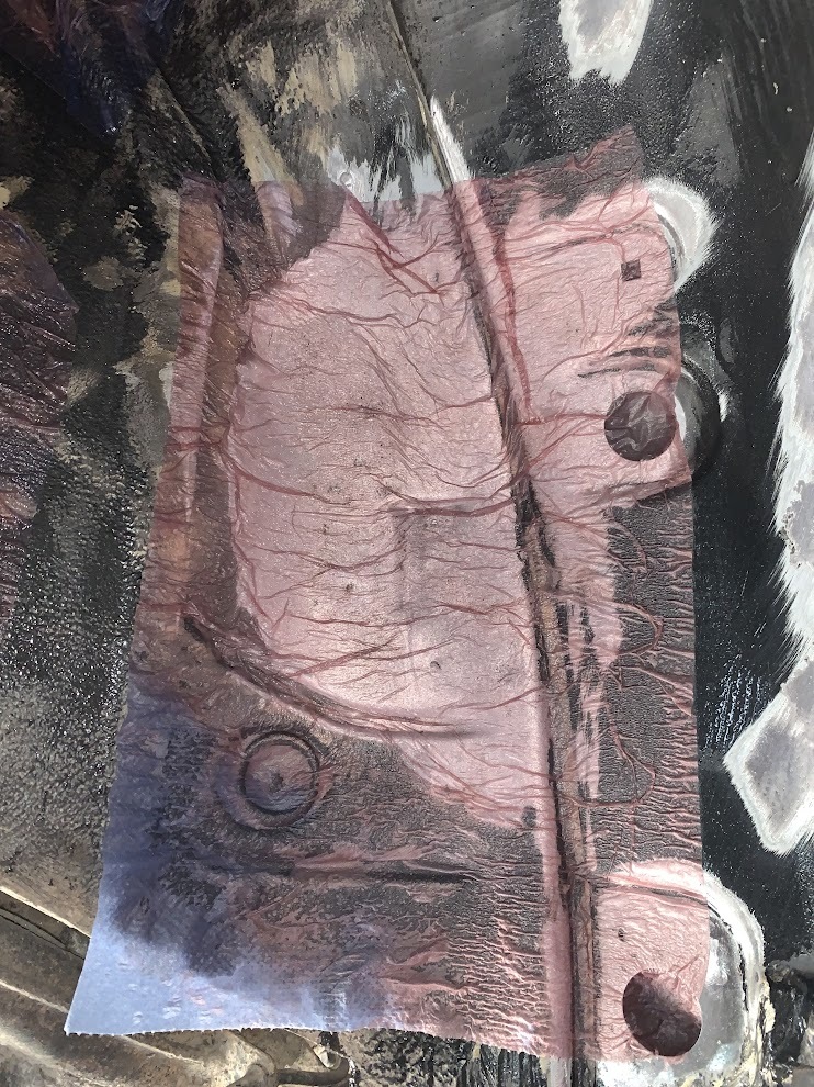

                                            Ja tietty kun pyöränkotelo oli esillä, sinne tulleet ruosteet piti hinkata ja hapottaa pois. Tämä oli jo kolmas auto mihin olen tehnyt saman jumpan. Alkaa jo käymään työstä. Maalasin sitten kotelon sinkkimaalilla (huomaa hyvin penssellissä miten palnavaa se maali on), ja sitten päälle Temacoatin RM40. Ja vielä tuon päälle Sikaflexin 221 massaa kiveniskusuojaksi avoimeksi jäävälle alueelle, ja saumoihin.
                                            Maalauksesta unohtui ottaa kuvat. Noissa hapotuskuvissa metallin päällä on paperi, niin happo pysyy paremmin paikoillaan eikä kuivu.

                                              Noihin ruosteen sulkemisiin oon itse käytellyt tätä ja aika hyvin on toiminut. https://www.fertan.co.uk/ Toi ottaa hyvin kii ja vaikutuksen huomaa heti. Ei oo myrkyllistä ja neutralontia ei tarvii tehdä.
