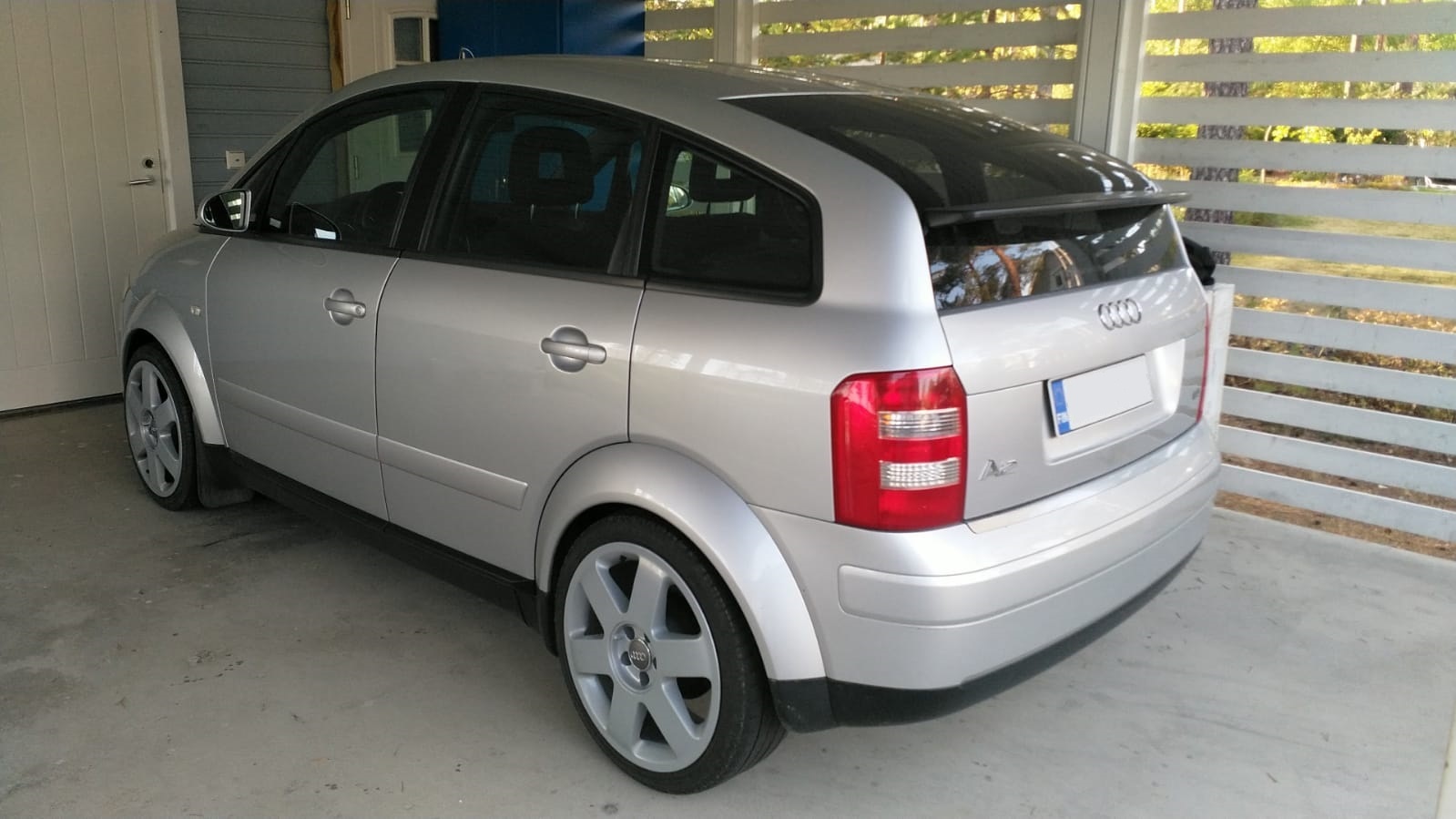

    Elo-/syyskuun vaihteessa -19 bongasin nettiautosta siistikuntoisen bensakoneisen kakkosen Joensuussa ja soitinkin tästä hetken tuumailtuani: juuri huollettu, perusvarusteltu suomiauto (=ei open skytä, ei sporttipenkkejä, ei nahkaverhoilua…), myyjäkin oli jonkinsortin vag-harrastaja. Viikon annoin asian hautua ja soittelin myyjälle uudestaan hintaneuvottelujen merkeissä. Sain myyjältä reilusti kuvia ym. tietoja whatsappilla, joten uskalsin tehdä kaupat näkemättä/koejamatta autoa. Heti seuraavan viikon maanantaina pidin kertyneillä pankkitunneilla vapaapäivän, hyppäsin bussiin ja matkasin keskisuomesta Joensuuhun hopeista alumiinisukkulaa noutamaan.
    Autohan on siis vm.02 1.4 16v AUA-koneella varustettu Audi A2. Reilun 243tkm ajettu suomiauto oli rekisteröity uutena 28.1.2003 Auto-Bernerillä Lappeenrannassa Arkkitehtistudio Vuoriselle ja huoltokirjan leimojen perusteella asustanut Lpr-Jns tienoilla melkein 17v ennen muuttoaan keskisuomeen. Autossa oli alla hyväkuntoiset 17” kesärenkaat TT:n oem-vanteilla ja kontissa melkein uudet 15”talvirenkaat A2:n orkkisaluilla. Päällepäin vanhasta suomiautosta kyllä löytyi käytönjälkiä; kiveniskuja, naarmuja ja pieniä parkkipaikkakolhuja, muttei mitään vakavampaa. Sisällä soft touch-pinnoitetut nappulat ja käyttökytkimet olivat harvinaisen ehyet verrattuna muihin vastaaviin, mutta sisällä haisi tupakka. Maahantuojan asentaman Blaupunkt cd-soittimen sisälle oli jumiutunut joku finshits levy ja siinähän se n.300km kotimatka taittui Frederikiä kuunnellessa.
    Click image for larger version  Name:	IMG-20190902-WA0028.jpg Views:	358 Size:	172,2 Kt ID:	1935392
    Vaihdoin soittimeksi väritykseltään kojelautaan sopivan halvan Sonyn mp3-mankan ja rattikin vaihtui paremmin käteen sopivaksi.

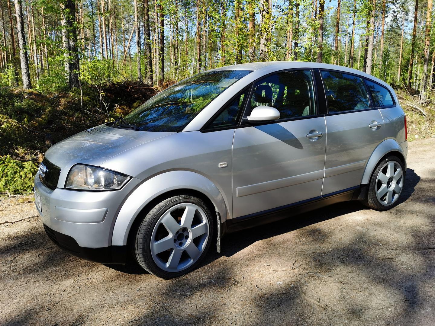

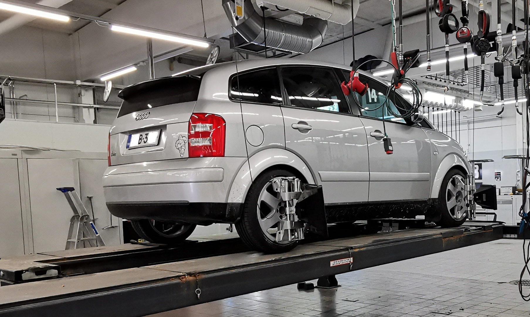

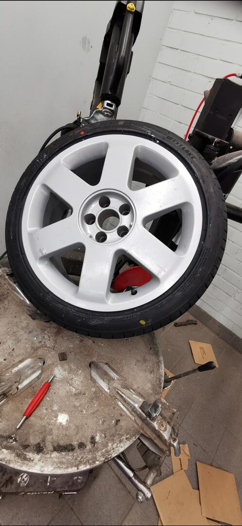

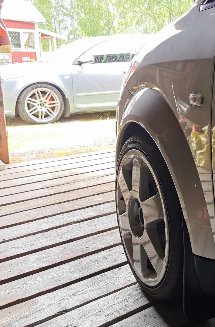

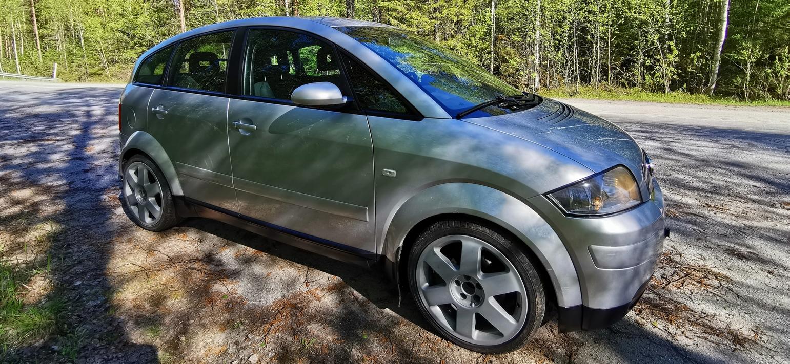

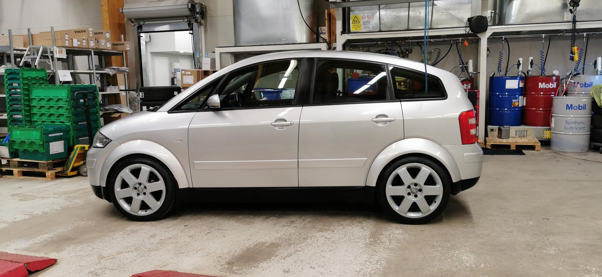

        Keväällä 2021 hommasin H&R:n -25mm madaltavat jouset ja turasin nämä paikoilleen. Samalla vaihtui uudet Bilstein B4 etuiskarit ja kaikki kamat yläpäihin sekä pelkääjänpuoleinen tukivarsi ja sen taaempi iso hela. RT-päät ja toinen koiranluu vaihtui myös.
        Ehkä tuo olis saanut olla hivenen matalampikin, mutta pystyypähän ajelemaan mökille ja muihin huonontien kohteisiin, ja todennäköisesti tuo vielä kilometrien myötä asettuu vähän alaspäin.

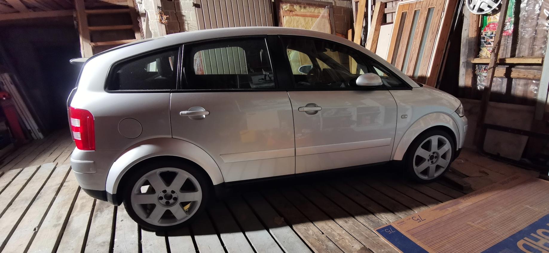

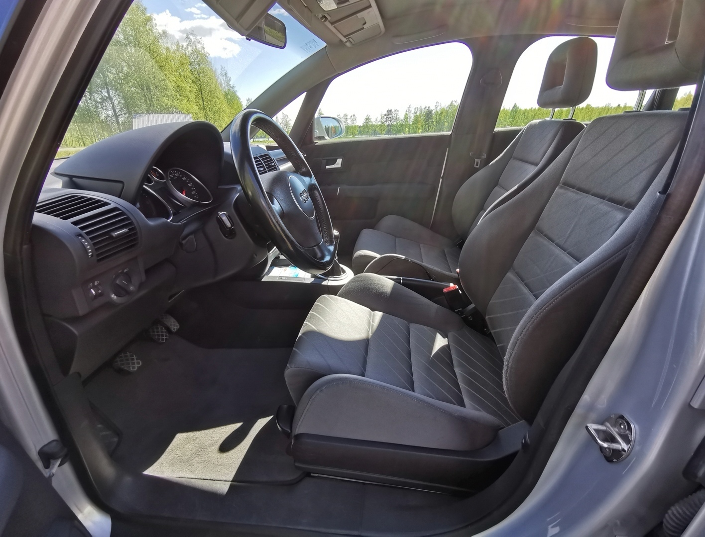

        Kesäkuussa -21 vaihdoin nuo tukevammat ja mukavammat etupenkit. Istuinosat vaihdoin puolelta toiselle ja maalasin vaaleanharmaat sivuairbagin peitemuovit vinyylimaalilla mustaksi. Alkuperäisistä penkeistä otin mustat sivumuovit ja pääntukien reikiin mustat lätkät. Verhoilun pesemisessä oli oma työnsä eikä noiden istuinosien puolelta toiselle vaihtokaan ihan ilman ongelmia mennyt.

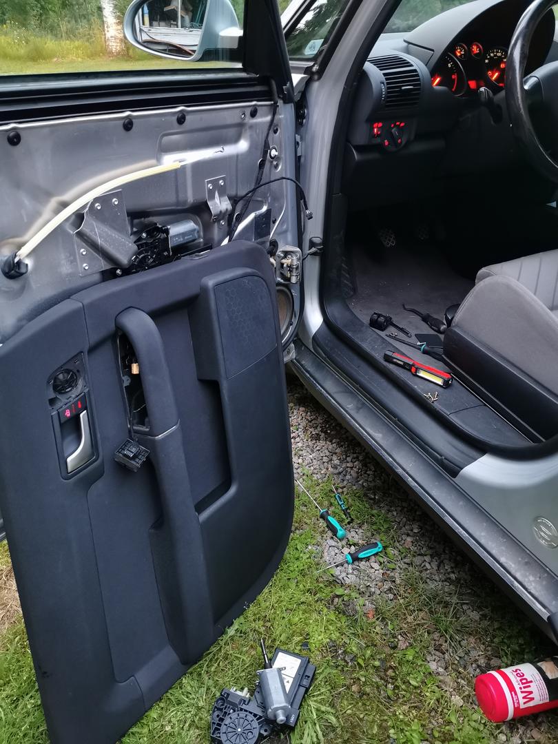

        Muita tähän kesään 2021 mennessä ilmenneitä vikoja oli laturi, jonka vaihdoin toiseen mukana saatuun, ja kuskin ikkunan nostinmoottorin kyrvähtäminen. Tuohon sopi suoraan b6:n ikkunannostimen moottori. Samalla vaihdoin ylimääräisistä B7n ovipahveista siistimmät ikkunannostimen nappulat kakkosen oveen, nekin oli suoraan käypäiset.
        Click image for larger version  Name:	IMG_20210710_231933.jpg Views:	0 Size:	143,3 Kt ID:	1935405

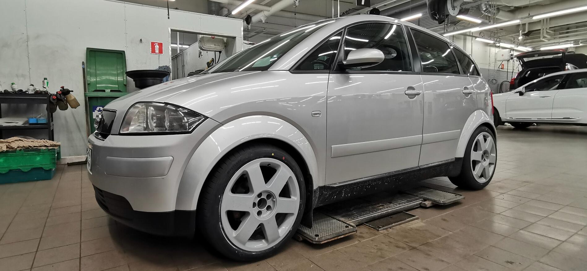

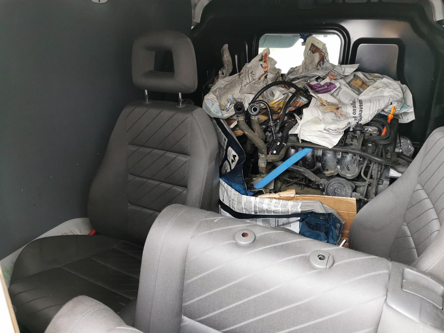

              E. Parit kuvat touko/kesäkuulta -21 ennenkuin kone vaihtui.
              Click image for larger version  Name:	Screenshot_20220219_213240_com.android.gallery3d.jpg Views:	0 Size:	293,8 Kt ID:	1935946
              Click image for larger version  Name:	IMG_20210602_221106.jpg Views:	0 Size:	407,2 Kt ID:	1935947
              Viimeksi muokannut vV8m5; 19.2.2022, 22:39. Perustelu: Kuvasaastetta lisätty

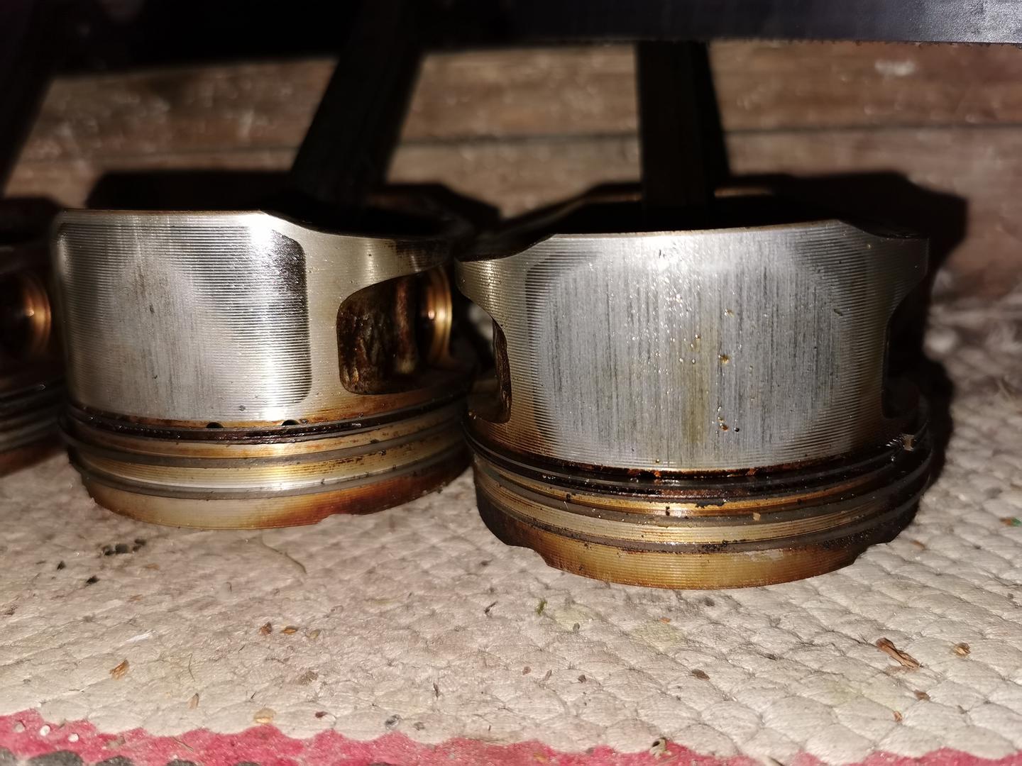

                Jälkimmäisen katin sisuskalut oli rämissyt jo pitkään ja sen sekä resonaattorin tilalle olin hitsannut suoraa putkea. Äänet oli sen verran kumisevat ja racet (ja CEL paloi kokoajan) että heinäkuussa -21 aloin hitsuuttelemaan uutta kattia ja joustoputkea ruostuneen tilalle. Siinä samalla konetta kuulostellessa ja tutkiessa laskin öljyt pihalle ja siellä tuli jotain kimaltelevia sattumia seassa, päätin sitten ruveta purkamaan vanhaa konetta irti ja tutkimaan kuinka napskops tuo 1.6 BCB istuisi tilalle.

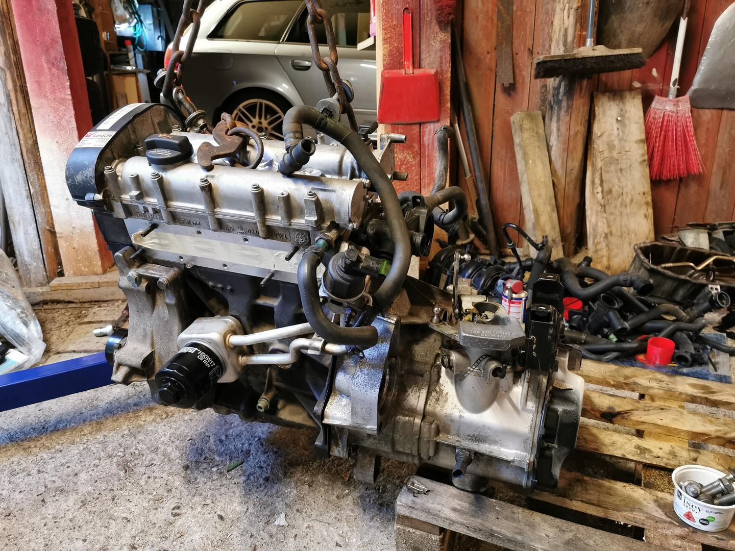

                Otin heti samana iltana 1.6:n toiselle puolelle tallia ja purin siitä johtosarjat ja muun ylimääräisen. Borasta sain siis koko voimalinjapaketin: moottori apulaitteineen, vaihdelaatikko vetareineen, ecu ja johtosarja. Ainoastaan kaasuläppä oli ehtinyt hävitä. Alun perin tarkoituksena oli heittää koko paketti sellaisenaan kakkosen keulalle, mutta vanhaa 1.4:sta purkaessa ja v.laatikoita ym. vertaillessa homma selkiytyi.
                Selkeimmät erot 1.4 AUA vs 1.6 BCB:
                • moottorin kannatinkorvakkeet,
                • vaihdelaatikot
                  • Boran ERT laatikko n.5cm pitempi,
                  • kytkimet erikokoisia ja mekanismi erilainen,
                  • työsylinteri erilainen & eri paikassa,
                  • starttimoottorit,
                  • laatikon puoleinen kannatin ja sen kiinnitys laatikkoon,
                  • vaihteensiirtomekanismit (A2 vaijerit, Borassa vivusto)
                  • vetarit (pituus ja laatikonpään laipat erikokoa),
                • ecut ja johtosarjat osittain,
                • BCB suorasytkä, AUA hukkakipinä-virranjakaja,
                • suuttimet, kaasuläpät, imusarjat, ilmansuodatinkopat,
                • huohotusjärjestelmä ja siihen liittyvä,
                • jäähd.järjestelmä
                  • vesilaipat kannen päässä erilaiset,
                  • termarikopat (alavesiletkun lähdöt) ja termarit,
                  • paisarit eri puolilla konetta ja letkujen&putkien reititys vähän erilailla,
                  • BCB:ssä öljynlauhdutin suodatinjalassa (AUA:ssa ei ollenkaan),
                  • BCB:ssä maahantuojan asentama tehokas letkulämppäri ylävesiletkun lähdössä (vastus lämpöanturin ympärillä, osittain kannen sisällä, liekö hyvä ratkaisu?!),
                • apulaitekannakkeet ja apulaitteet osittain
                  • A2:ssa sähköhydraulinen tehostus joten ei tehost.pumppua,
                  • ilmastoinnin kompurat erilaiset,
                • öljypohjat,
                • A2:ssa akku takakontissa, Borassa konehuoneessa,
                • ja tietysti lohkot ja koneen sisuskalut erilaisia sekä kansissa varmasti jotain eroa.

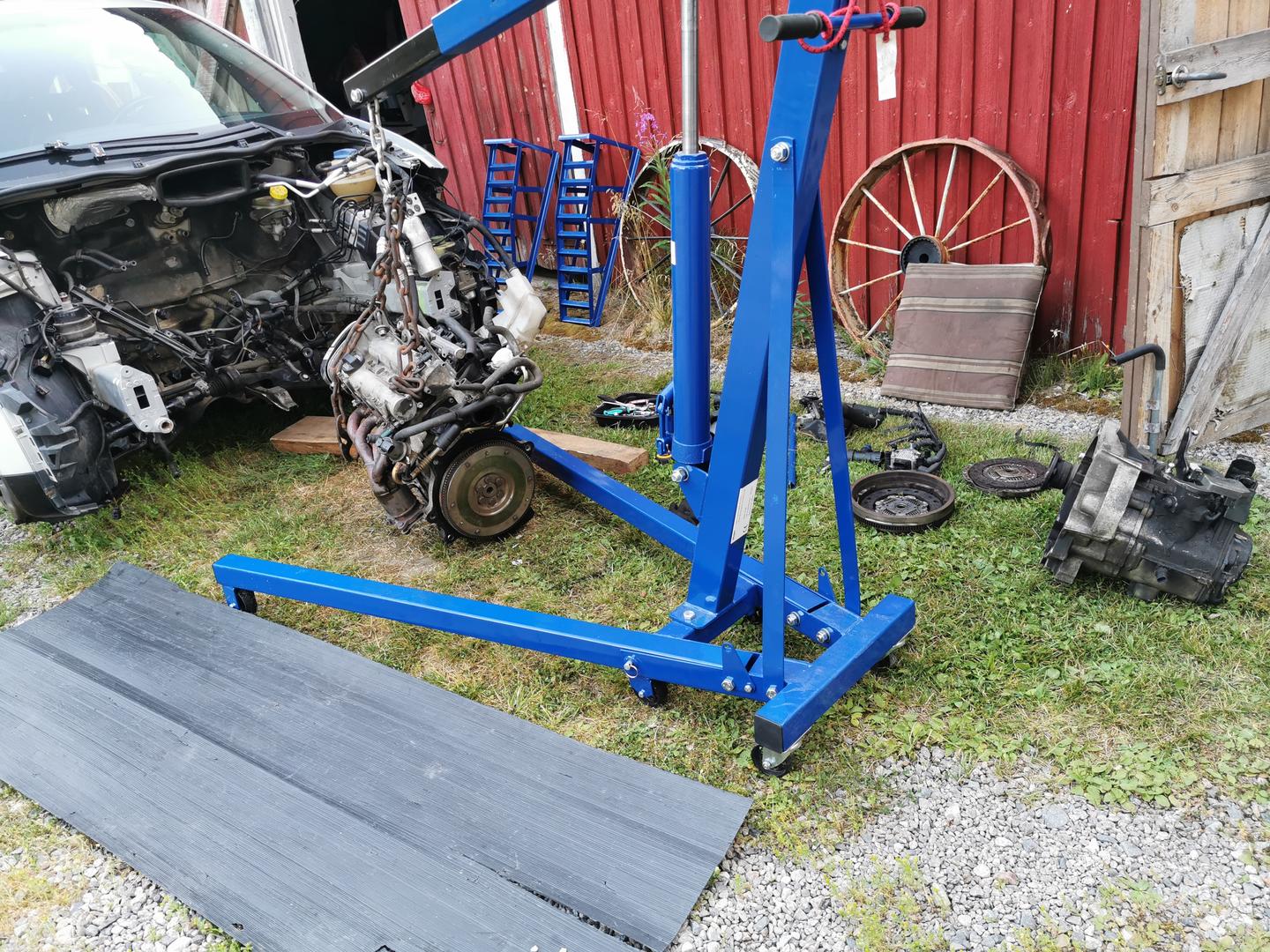

                Vanhan koneen purku ja uuden asennus oli pihahommia A4n maatessa halvaantuneena tallissa. 1.4 AUA nostettu juuri keulalta, laatikko irrotettu ja vertasin laatikoita ja kytkimiä.

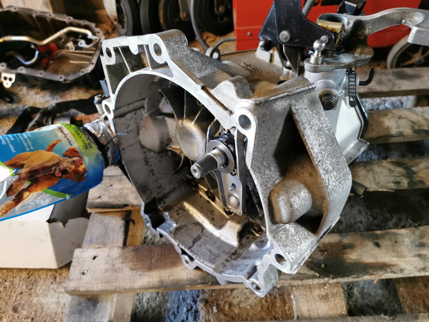

                  Boran laatikon olisi saanut varmasti pienellä vaivalla sopimaan kakkoseenkin, mutta sain sen myytyä nopeasti hyvällä hinnalla niinpä päädyin yhdistämään A2:n tiheäksi välitetyn laatikon tuon 1.6 BCB:n kanssa. A2:n kytkin näytti vielä ok-kuntoiselta, mutta kytkinhaarukka/painelaakeri nitisi ja natisi kytkintä painaessa joten tilasin Sparetolta uuden 200mm Sachs kytkinsetin (Boran ERT:ssä 210mm kytkin ja rakenne ns. nurinkurinen) kun oli niin edullinen ja helppo vaihtaa tässä vaiheessa.

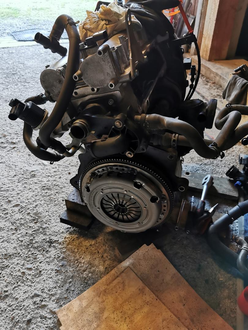

                  Pulttasin 1.4 AUA:n perässä olleen vauhtipyörän ja uuden kytkimen 1.6 BCB:hen. BCB lohkossa pulttijako sopii A2n laatikon kanssa, BCB:n öljypohjassa laatikon alin kiinnitysreikä on vähän sivussa joten porasin molempien reikiä isommaksi jotta saa läpipultilla & mutterilla kiinni. Jätin siis öljypohjan vaihtamatta tässä vaiheessa. Lohkon ja laatikon väliinjäävässä pellissä oli pari kanttia liikaa A2 laatikon muotoihin nähden ja ne piti taittaa suoraksi. BCB:n venttiilikoppa on ’identtinen’ AUA:n vastaavan kanssa, joten kopan päässä on paikka virranjakajalle, umpilaipan tilalle vaan vaihtaa virranjakajan kiinnityslaipan. Tällä toteutuksella ei tarvinnut alkaa muuttamaan tai vaihtamaan A2n johtosarjaa, tarkoitus oli säilyttää myös auton oma ecu ainakin alkuun.
                  Kuvassa näkyy myös miten lähdin kasaamaan jäähd.järjestelmää: BCB vesilaippa suoralla ylävesiletkun lähdöllä, jotta sain säilytettyä tehokkaan letkulämppärin (AUA vesilaipassa ylävesiletkun lähtö 45ast kulmassa, joten siihen ei vastus sovi), ja AUA termari & termarikoppa, jossa siis tuo 90ast alavesiletkun lähtö (BCB termarikopassa suora lähtö eikä tämän kanssa saisi rakennettua sopivaa alavesiletkua tilanpuutteen vuoksi, vaihteensiirtäjä ym suoraan tiellä). Tuosta BCB:n vesilaipasta puuttuu myös pieni lähtö päältä, josta AUA:ssa lähti toinen paluuletku paisarin yläreunaan, mutta se ei lopullisessa toteutuksessa haitannut. Suodatinjalassa olevan öljyjäähyn halusin säilyttää, joten haaroitin sille meno- ja paluuletkut sopivista kohdista.

                  Pesin laatikon ja vaihdoin uuden kytkinhaarukan ja painelaakerin.

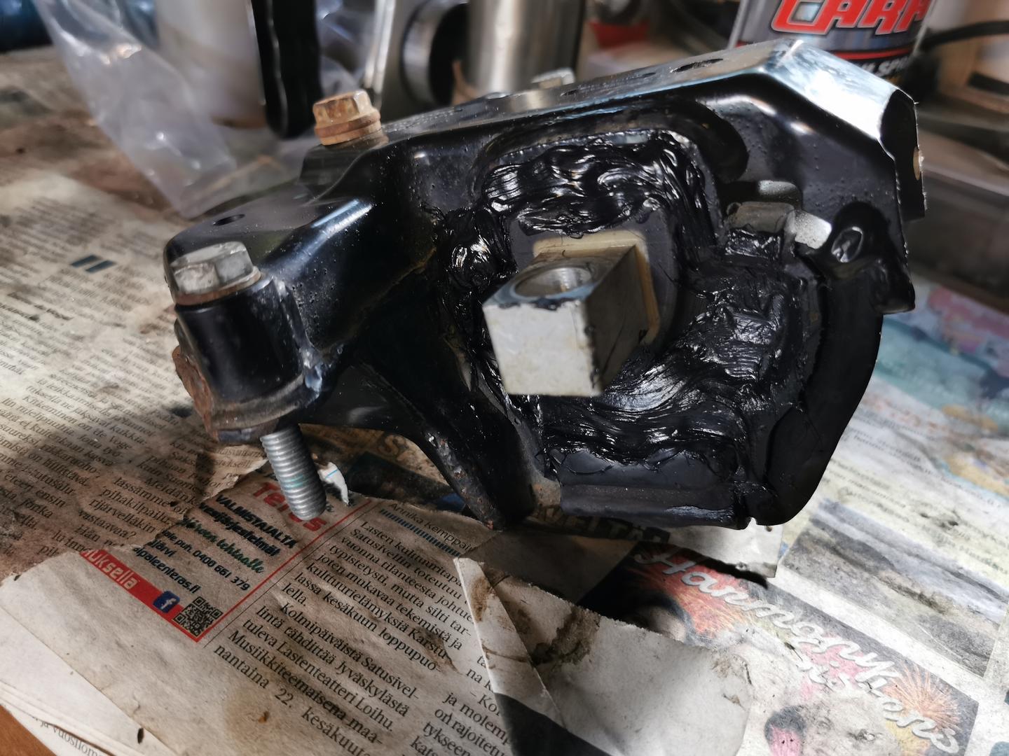

                  Laatikonkannakkeen kumi näytti jo hieman väsyneeltä ja revenneeltä, joten jäykistin sitä röhköllä.

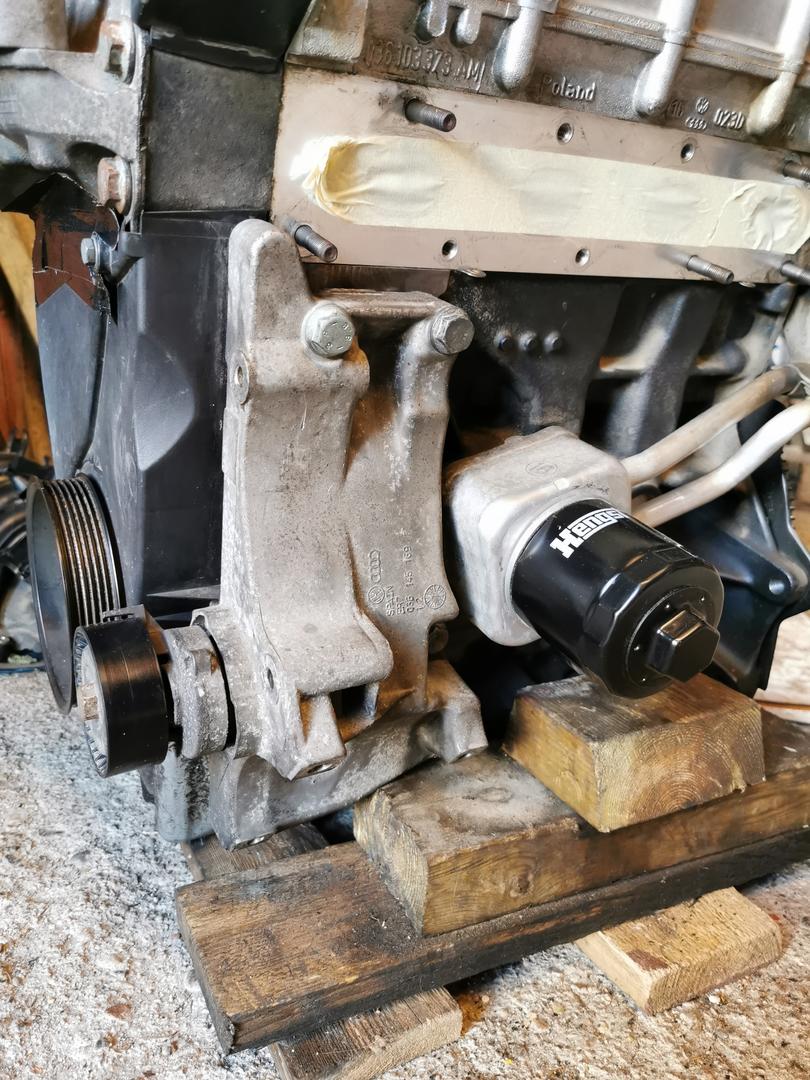

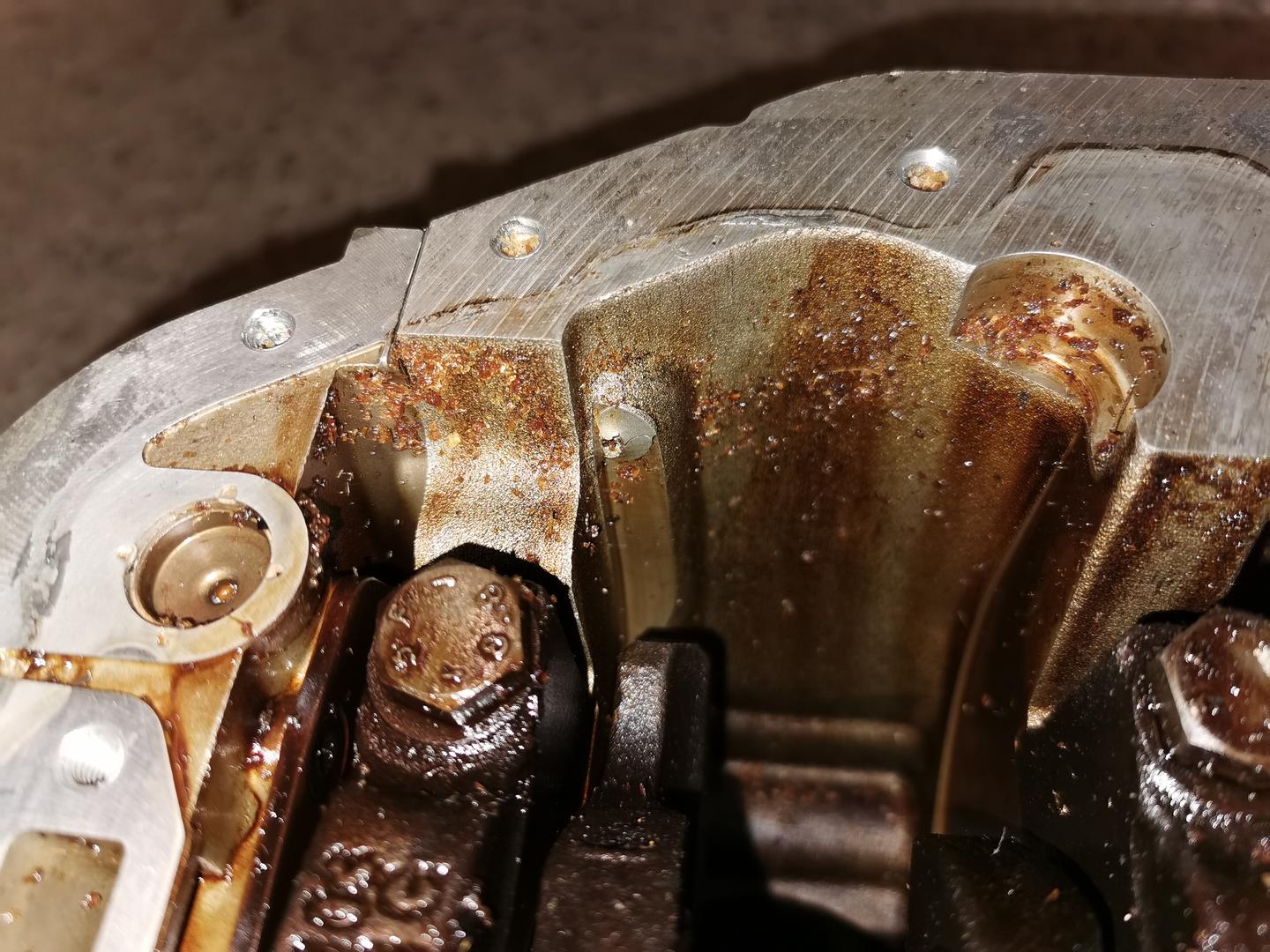

                  AUA:n apulaitekannakkeen sai pultattua suoraan BCB:n lohkoon. Kiinnikereikien syvyys suhteessa pulttien pituuteen kannatti tarkistaa, ettei käy kuten oli jollekin aiemmalle turaajalle käynyt vanhan motin kanssa (tästä myöhemmin lisää). Tässä kannakkeessa siis paikat vain laturille ja ilmast.kompuralle, sähköinen tehostinyksikkö A2:ssa vasemman ajovalon alla. Myös AUA:n moottorinkannake osui suoraan paikalleen. Ulkomitoiltaan ja muodoltaan tämä hivenen erilainen, joten BCB jakopäänkopat ei sovi kannakkeen kanssa saumattomasti. Nämä vaihtuu myöhemmin kun vaihdan jakohihnan, koska alakopan vaihto vaatii kampuran hihnapyörän irroituksen eikä vielä ollut tarvetta uusia jakopäätä.

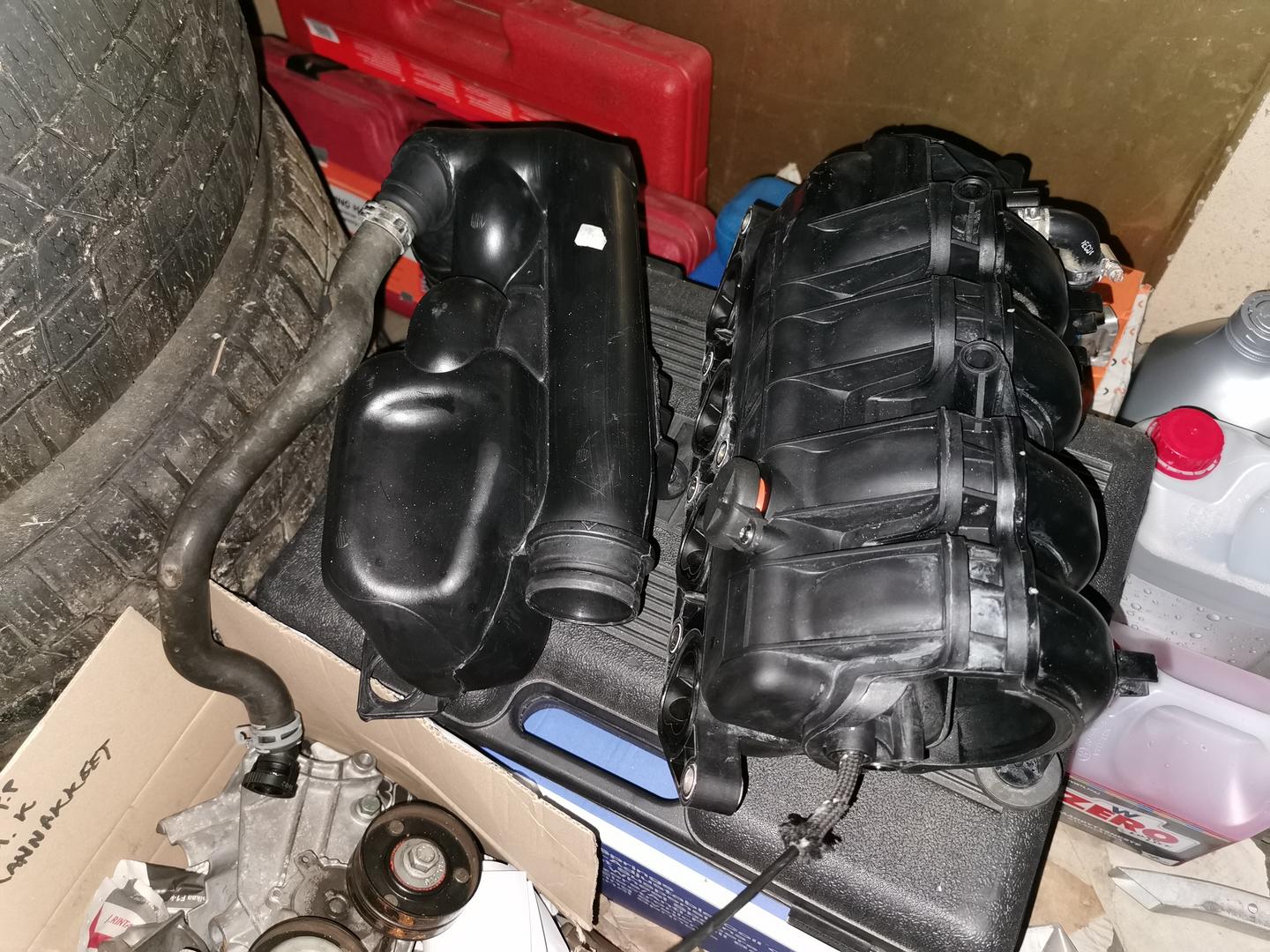

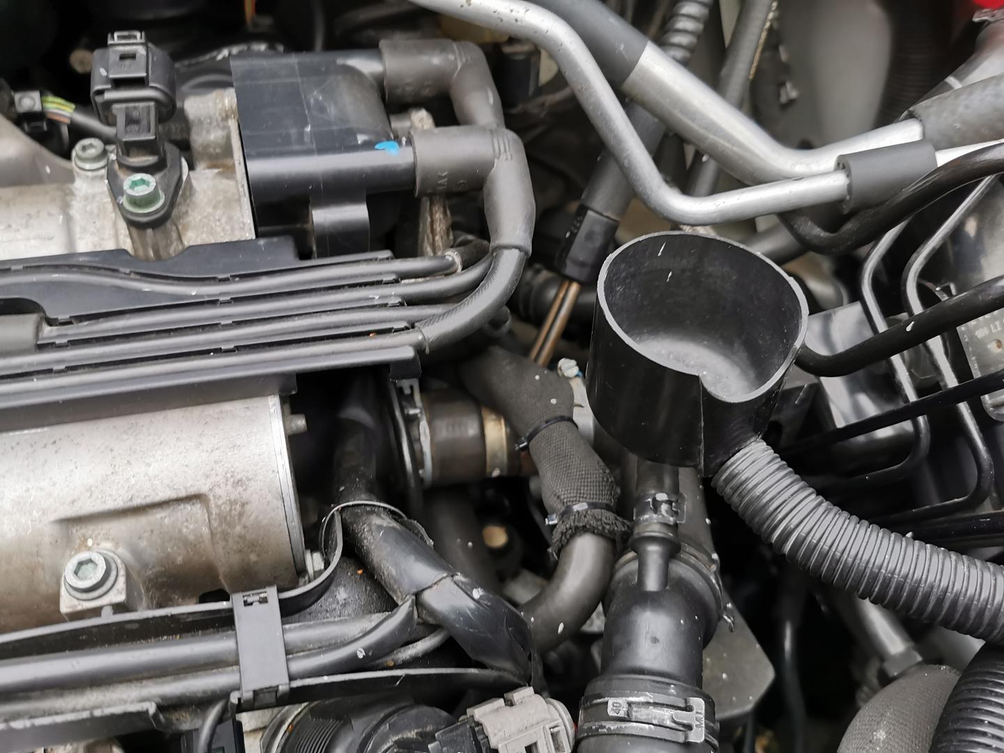

                  Koska BCB:n mukana ei tullut kaasuläppää niin piti käyttää 1.4n imusarjaa ja pientä kaasuläppää. Imusarjat eroaa toisistaan kaasuläpän kiinnityslaipan osalta ja pcv:n ja egr:n liitännät tulee eri puolelle läppää/eri kohtiin. Pesin imusarjan ja tuon kaasuläpän päälle tulevan ilma/huohotushöyryjen sekoituskopan. AUA:n pcv ja sen letkut oli aivan käyttökelvottomia, joten jätin BCB:n uudemmanmallisen ja paremman pcv:n paikalleen. Pcv:n ja ilmakopan välille piti tehdä uusi letku, koska BCB:n vastaava ei käynyt. Letkun päähän nappasin BCB:n kovamuovisesta putkesta pikaliittimen.
                  BCB:n pcv:ssä on lämmitysvastus suoraan itse venttiilissä, AUA:ssa erillinen letkujen väliin tuleva vastus ja näiden liittimet olivat erilaiset joten A2:n johtosarjaan piti napata BCB:n johtosarjasta sopiva liitin ja pätkä johtoa. Tämä olikin ainoa tarvittava muutos johtosarjaan, muilta osin kaikki anturit ja niiden liittimet olivat samanlaisia (nakutusanturi, lämpöanturi, öljynpaine, öljyntaso…). Poislukien etummainen lambda, jonka liittimet oli samanlaiset mutta toiminta erilainen. Katalysaattorin sisältävät pakosarjat on näissä samanlaiset, joten laitoin vähemmän ajetun BCB:n katin ja kokeilin alkuun sen omalla lambdalla, mutta tältä antoi myöhemmin käydessä jatkuvasti vikakoodia niin vaihdoin sitten AUA:n lambdan.

                    Laatikon ja koneen naittamisen ja siirtelyn jälkeen nostin koko paketin A2:n keulille, ruuvasin apulaitteet ja pakosarjan kiinni ja laitoin syylärin ym. sisältävän keulapalan paikoilleen, jotta sai rakenneltua jäähd.letkut loppuun. Tuossa oli useampi kokeiluversio ennen lopullista ratkaisua, esim. ylävesiletkuun oli tehtävä letkulämppärin ja syylärissä olevan liitoskulman takia useampi mutka. Ylävesiletkusta sai haarotettua linjat paisarille ja öljyjäähylle.
                    Johtosarjan reititystä laatikon yli piti muistella hetki, kun sille oli pari kannatinta irrallaan ja johtosarja piti tuoda vaihteensiirtovaijerien ja niiden kannakkeiden välistä. Myös startin virta- ja maadoituskaapelien reittiä joutui pari kertaa kokeilemaan ja abs-yksikön erikoista kannaketta sai pyöritellä hetken käsissä, äkkiä nuo unohtuu kun ei ollut kuvaa kaikesta ja tulee paljon kampetta todella pieneen tilaan. Kytkimen työsylinterin asennuksessa ja loppuilmauksessa sai kädet hyvin verille, sen verran ahdasta tuossa koneen takapäässä on. Koneeseen olin aiemmin laittanut öljyä tulpanrei'istä ja pyöritellyt kampuran hihnapyörän pultista, tässä vaiheessa sain koneen ensimmäistä kertaa käyntiin ja tein sille sisäpesun polttoöljyllä: jätin koneeseen reilun litran moottoriöljyä ja loput täytin polttoöljyä, pyörittelin konetta startilla useita kertoja ja annoin käydä pariin otteeseen n.10-20s, mustat litkut pihalle, uusi suodatin ja uudet öljyt koneeseen. Jäähd.järjestelmän huuhtelin myös kierrättämällä läpi pelkkää vettä pari kertaa.

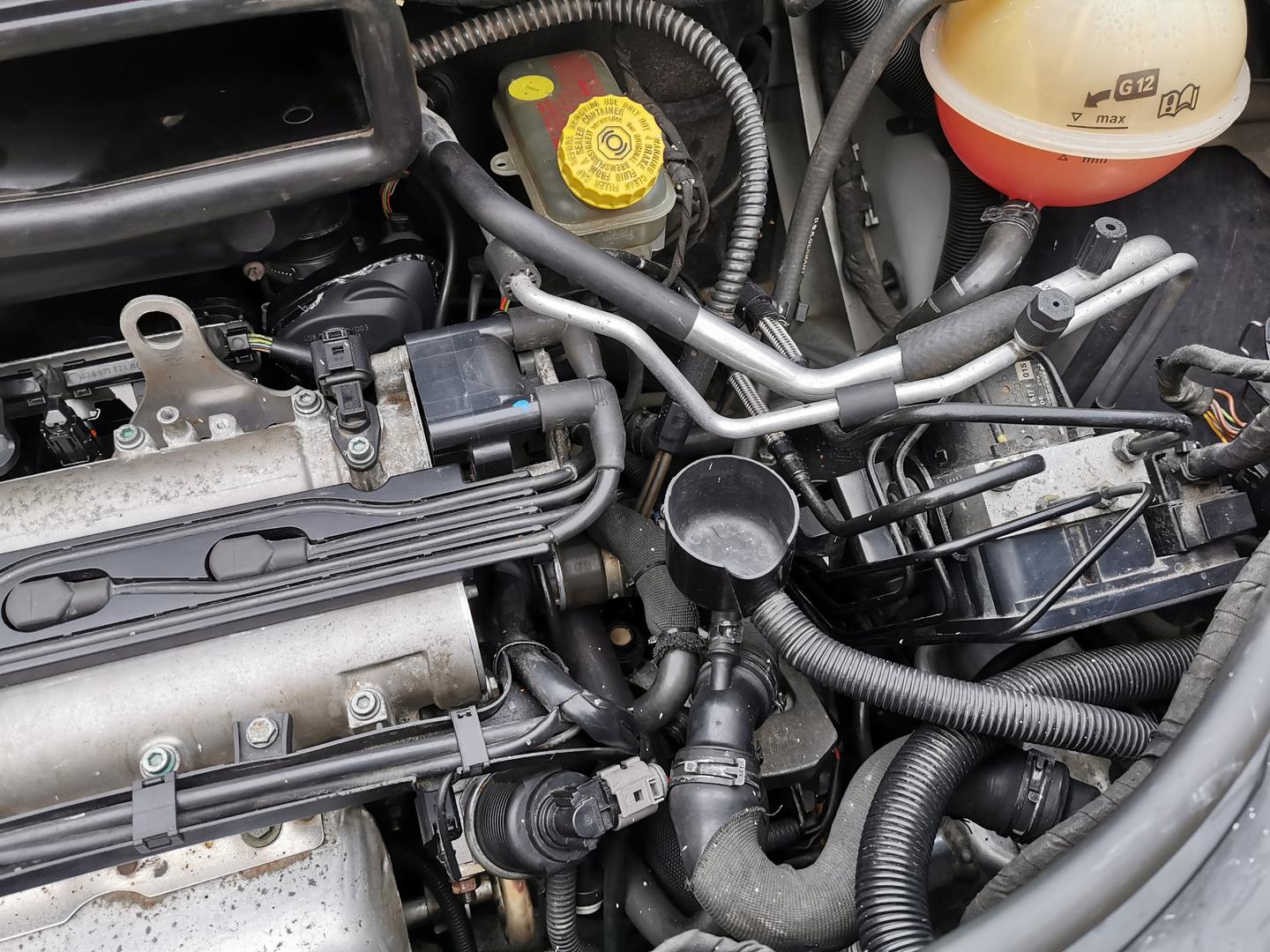

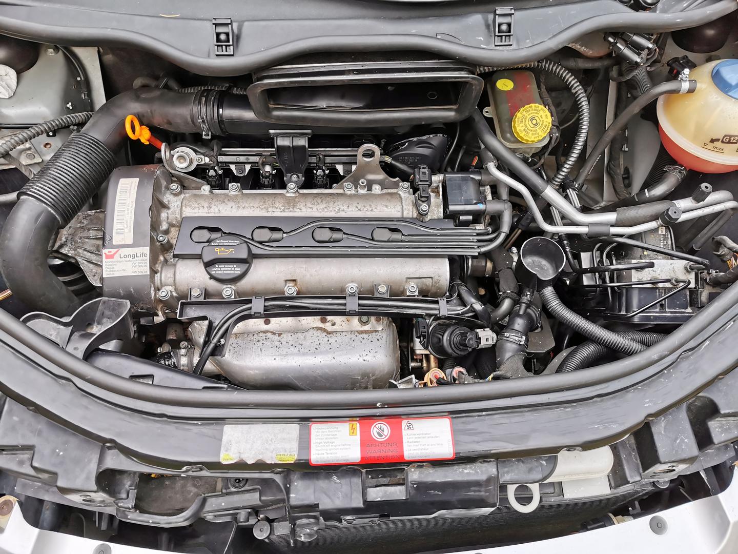

                    Alla kuvat valmiista toteutuksesta, ainoat silminnähden havaittavat erot ovat öljyntäyttösuppilon ja mittatikun puuttuminen keulasta ja öljynmittatikku konehuoneessa BCB:n erilaisen öljypohjan takia.

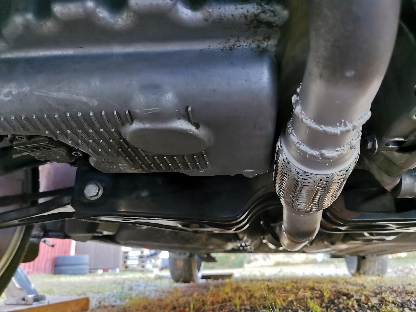

                    Tämän jälkeen hitsuuttelin pakoputken loppuun (lokakuussa, pihalla ja ydinjätelangalla = 'silmiä hivelevät' saumat, mutta tiiviit). 1.6:n öljypohjassa on kapeampi aukko putkelle ja aika hilkulle meni tuon joustoputken sovitus.
                    Click image for larger version  Name:	IMG_20211009_162128.jpg Views:	0 Size:	147,7 Kt ID:	1936317
                    Etuapurungon alitukseen käytin b6:n 2.5v6 tdin putkesta napattua sopivaa mutkaa. Auton alle tuli motonetin valmiilla lambdaliitännällä oleva katti, mutta tämäpä onkin tehty vääränkätiseksi (lambdaholkki jää väärälle puolelle, johon lambdan johto ei riitä) niin piti pyöräyttää se n.180ast ja tuoda takalambda lämpöpellin läpi hivenen eri paikkaan (sojottaa pikkusen alaspäin), johon sen johto riitti juuri ja juuri.
                    Resonaattorin ruostuneen kuoren korjasin, vaihdoin taka-akselin ylityskohdan liitosholkin ja korjailin roikkuvat lämpöpellit ym. Kun keula ym. oli kasattu ja sain ajeltua ekat pitemmät koeajot niin vaihdoin vielä öljyt ja suodattimen uudestaan.
                    Kokonaisuudessaan toteutus oli siis seuraavanlainen:
                    • 1.6 16v BCB moottori + A2 1.4 16v AUA v.laatikko, startti, vauhtipyörä ja kytkin,
                      • A2 1.4 16v AUA ecu ja johtosarja, johon ainoa muutos pcv:n lämmitysvastuksen liitin,
                      • 1.4 moottorinkannatinkorvake,
                      • 1.4 imusarja, kaasuläppä, suuttimet, virranjakaja ja sytytysjohdot, 1.6 tulpat,
                      • 1.6 pcv ja egr, egr:n ja kaasuläpän välinen putki 1.4:stä,
                      • 1.4 apulaitekannake ja ilmastoinninkompura, 1.6 parempikuntoinen 90A laturi (ainoa ero liitäntöjen paikat/asento laturin perässä),
                      • 1.6 parempikuntoinen katalysaattorin sisältävä pakosarja, 1.4 lambda ja pakosarjan lämpösuojapelti,
                      • jäähd.järjestelmä ja letkut sovellettu molempien osista.

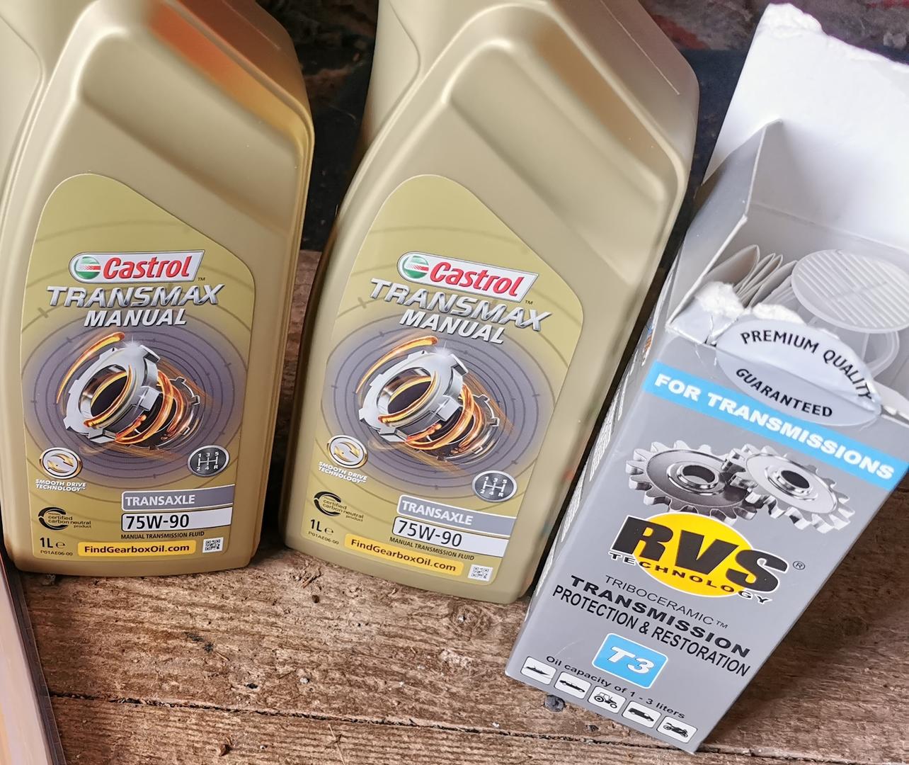

                        Lokakuussa tuli vielä vaihdeltua laatikkoöljyt ja laitettua RVSt sekaan. Laatikossa tosin vaivaa edelleen sama oire joka oli jo ennen koneen ja kytkimen vaihtoa, eli kylmänä kuulostaa kuin joku irtonainen ruuvi hyppii tai kulunut laakeri kahisee laatikon sisällä. Lämmettyään ääni häviää olemattomiin. Pitänee katsella vaihtolaatikkoa jo varulta, tai paremmalla ajalla purkaa tuo laatikko ja tutkia mitä löytyy.

                          Kun viime syksynä purin tuota vanhaa konetta niin kyllähän sieltä kaikenlaista poikkeavaa löytyi.
                          Tässä AUAn lohko, alimpaan kiinnikereikään oli ruuvattu turhan pitkä pultti. Seurauksena ylimääräinen huohotusreikä ja kyllä sen haistoikin koneen käydessä.

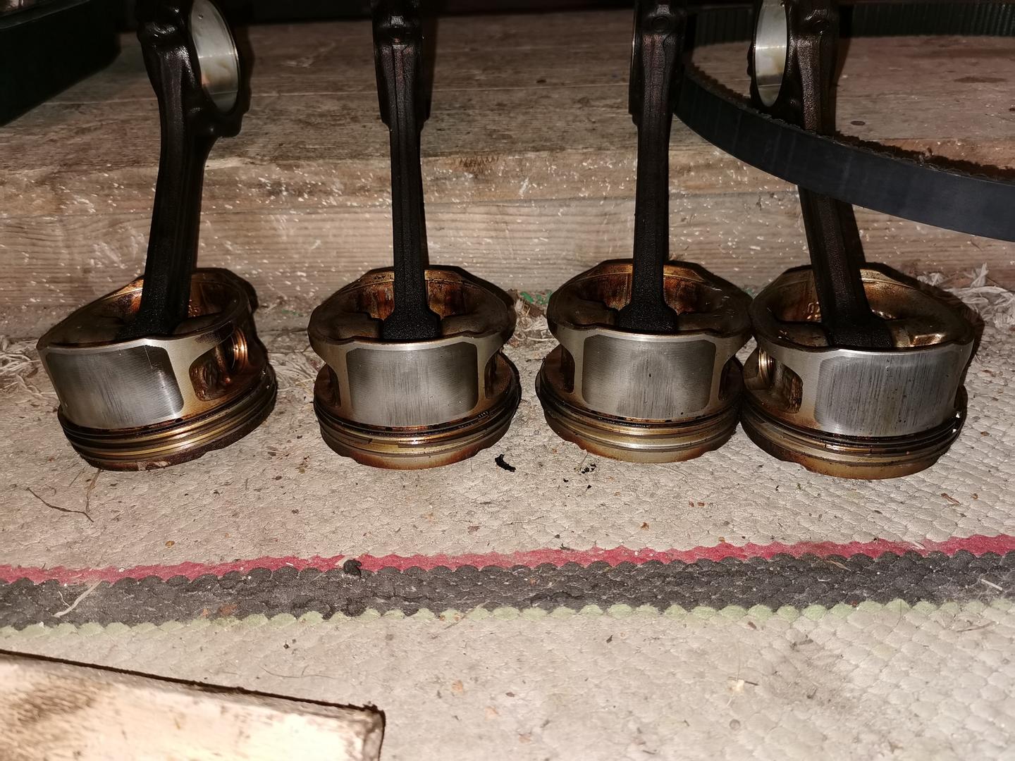

                          Kone oli sisältä melko karstainen, ja niin oli männätkin. Huohottimen öljyneroitin oli aivan tukossa ja osa letkuista ihan haperoa.
                          Mäntien öljyrenkaat oli aika lailla tukossa karstasta ja mäntien helmat naarmuilla.
                          Click image for larger version  Name:	IMG_20211004_194850.jpg Views:	0 Size:	263,9 Kt ID:	1942773
                          Click image for larger version  Name:	IMG_20211004_195017.jpg Views:	0 Size:	200,5 Kt ID:	1942774
                          Näin ihanasti nuo männät kopisi sylintereissä, sama tilanne joka sylinterissä:
                          https://youtu.be/e2mNYYviuPU
                          Tuosta johtuu näitten tyypillinen kalkattava käyntiääni kylmänä. Polttoaineenkulutuksen vähentämiseksi on koneen sisuskalujen keskinäiset kitkat pyritty minimoimaan ja käytetty heppoisia männänrenkaita.
                          Kiertokangin laakereissa eikä kampuran kauloissa näkynyt pahempia kulumia. Silti kiertokankien sivuttaisvälys vaikutti melko suurelta, kaikissa useita millejä. Ei varmaan noin paljoa kuuluisi olla?
                          https://youtu.be/d6RIq07Lk9Y

                            Näille todennäköisesti riittää pahimpien ryppyjen viilailu ja hiominen, jonka jälkeen puhallus ja jauhemaalaus. Sävy vielä haussa.

                              Sunnuntaina laitoin 1001renkaat.com:sta 205/45zr17 kesägummit tilaukseen ja tänään aamusella ne saapui työpaikalle, hintakin jäi toimitettuna reilusti alle 250euron.
                              Vanhat kumit ei enää olleet merkkinsä veroiset.

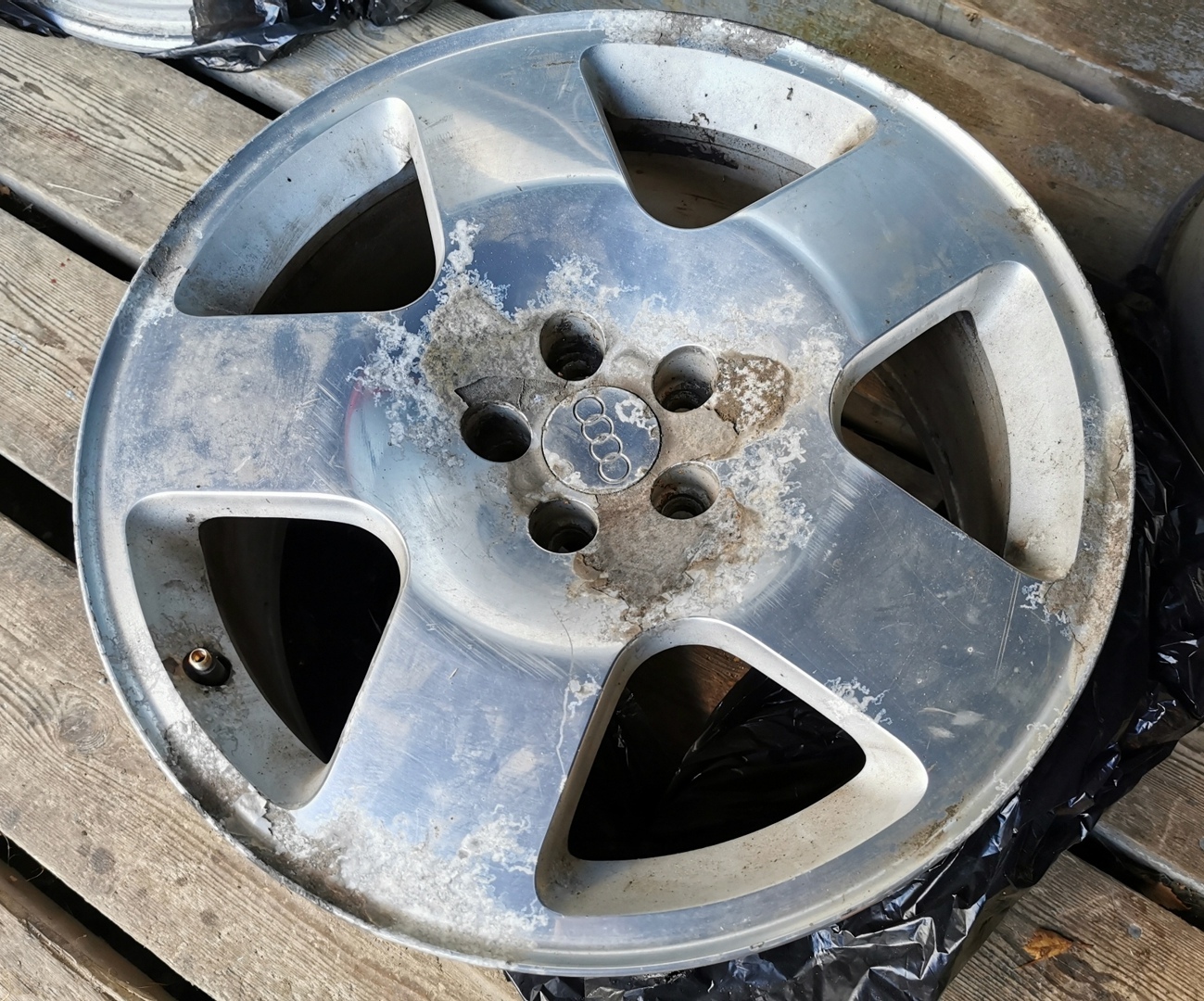

                              Click image for larger version  Name:	Screenshot_20240604_232412_com.android.gallery3d.jpg Views:	0 Size:	73,8 Kt ID:	1971532
                              Kohtuu työläät oli saada vanteelta nuo 10v paikoillaan olleet matalaprofiiliset ja jäykkärunkoset kumit, mutta riittävästi kun käyttää rasvaa niin johan lähti. Nämä oli vielä 205/40 ja nyt tilalle tuli hivenen korkeammat 205/45 westalake zuperecot, joten ajomukavuus parani huomattavasti ja täyttää nuo kaarenkin paremmin. Parissa vanteessa oli vähän enemmän heittoa, jotain 75g taisi mennä pahimpaan, toiseksi pahimpaan 60g ja ne pyörähti taakse.
                              Click image for larger version  Name:	Screenshot_20240604_230225_com.android.gallery3d.jpg Views:	0 Size:	76,9 Kt ID:	1971533
                              Click image for larger version  Name:	Screenshot_20240604_230200_com.android.gallery3d.jpg Views:	0 Size:	192,2 Kt ID:	1971534
                              Parabolit jäi vielä tässä kiireessä odottelemaan, mutta kyllä nekin tämän kesän aikana sävyn saa ja löytää auton alle.
                              Huomiselle jäi vielä jakopääremppa ja öljynvaihto, pyöränsuuntaus, jarrunesteiden vaihto ja takajarrujen avaus, sinne saa todennäköisesti hakea suoraan uudet kamat motonetistä, sen verran ruosteista mujua tippui lattialle.
                              Viimeksi muokannut vV8m5; 4.6.2024, 23:44.
                                Työkiireiden takia kerkesi vasta eilen tekemään jakopään ja takajarrut, öljynvaihdon ja suuntauksen. Motonetistä tarttui mukaan kaikki takajarrukamat (rummut, kengät, sylinterit, asennusosat) eikä hintaa jäänyt kuin reilu 120e.

                                Ja hieman kuvasaastetta loppuun puhtaasta kakkosesta:
                                Click image for larger version  Name:	Screenshot_20240609_182506_com.android.gallery3d_edit_161203603524879.jpg Views:	305 Size:	733,0 Kt ID:	1971684
                                Click image for larger version  Name:	Screenshot_20240609_182733_com.android.gallery3d.jpg Views:	302 Size:	200,7 Kt ID:	1971685

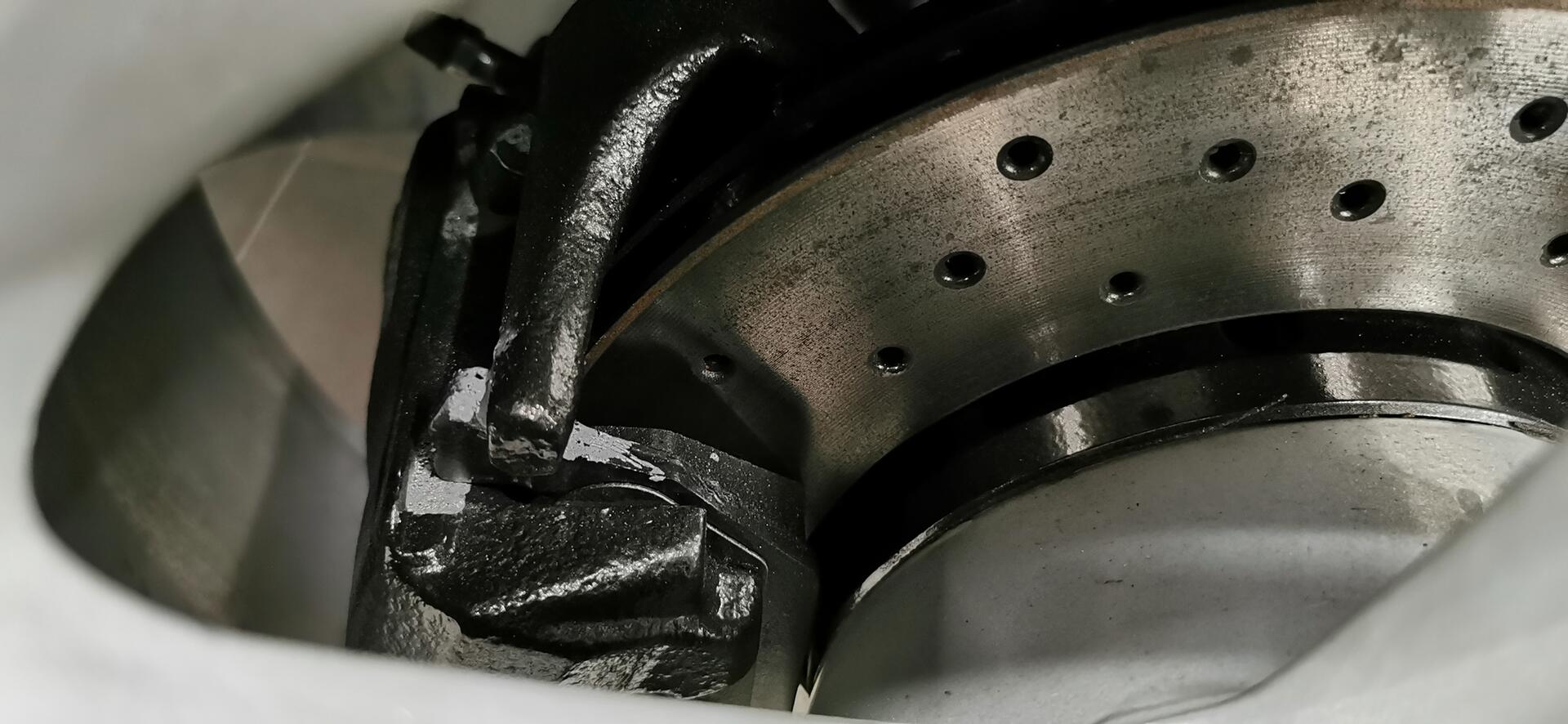

                                  Pikkukakkonen sai kevyen kiillotuksen ja vahauksen sekä uudet etujarrut. Nyt on jarruissa kaikki uutta edessä ja takana.
                                  Jostain on luovuttava, jos haluaa uutta ja jännää, joten tämä tullee lähiaikoina myyntiin, myös A4. Yvllä voi alustavasti kysellä, jos kiinnostaa tällainen hullunkurinen koppimopo.
