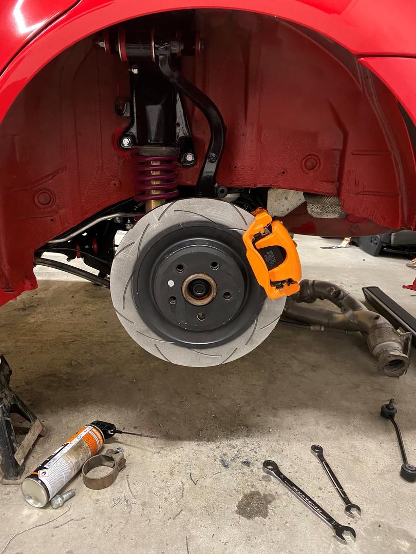

            Viikonloppuna sain lopulta perän hilppeet paikalleen autoon ja enää ABS anturit ja muutama pikku kiinnike paikalleen. Jarruja pitää vähän aikaa odotella kun tekijä sai ilmeisesti levyt viimeisellä mutta väärällä pulttijaolla.

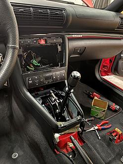

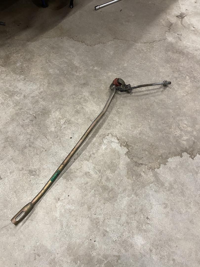

                  Nyt olis taka-akselisto kokonaisuudessaan paikallaan, ja aloin tuota Coolerworxia kasailemaan. Tai purkamalla keskikonsolin loppuun ja koko vanhan keppi systeemin edestä. Tuo Coolerworxin sarja vaatii pienen koroke palan vaihdevipuun laatikon päähän ja äkkiseltään näyttää aika tiukalta väliltä tehdä kone/laatikko paikallaan. Että näinköhän sitä joutuu vielä koneen nostamaan nopeasti pois.
                    Oli se aika lähellä etten alkanu konetta nostamaan keulilta. Tunti määrällisesti olis varmaan ollu nopeampikin vaihtoehto. Mutta lopulta vaihteiston siirtäjä tangot otin irti ja pöydälle asti, pitkittäinen tukitankohan jää pois, ja sitten koroke mutteri paikalleen.

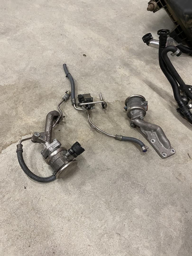

                    Lisäksi purin toisioilmapumpun ja sen komponentit irti. Reijät tulppasin the-tunerin peitelevyillä että pysyy scene henki päällä.

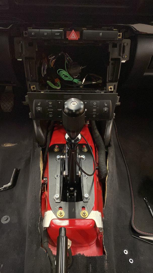

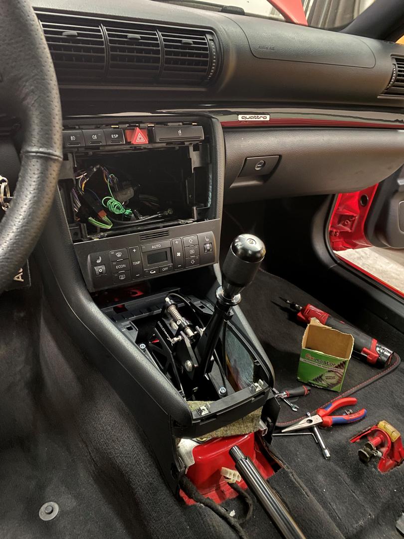

                      Shifteri paikallaan ja takasinpäin kasausta aloteltu konehuoneen osalta. Eniten aikaa taitaa viedä osien putsailu ja paikalleen näpertäminen.

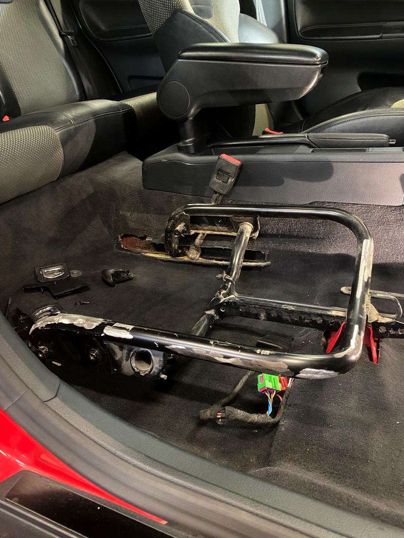

                      Sisustaa aloin purkamaan lisää että saa päivitettyä kaiuttimet tähän päivään, sekä putsattua paikat myös "maton alta". Tähän mennessä löytynyt muutama Saksan markka ja 50centtinen. Palanen Deutchland uutispaperia ja jonkun Saksalaisen mustekynä lattiamaton alta.

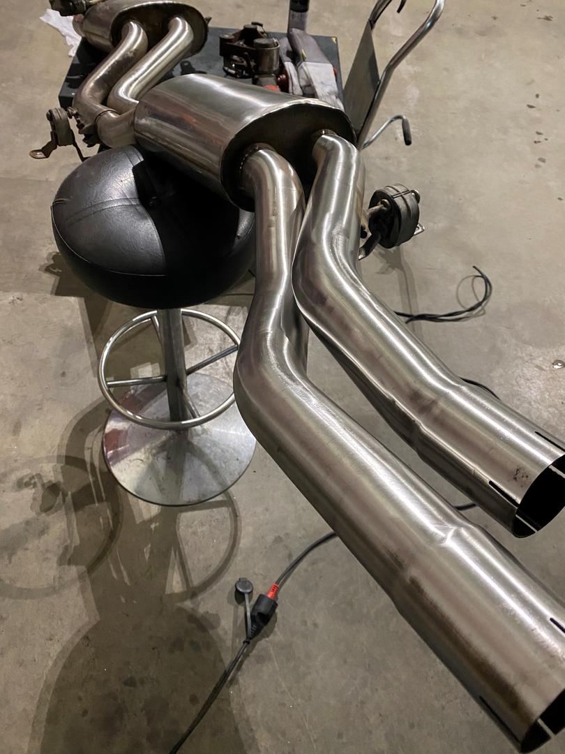

                      Putkisto oli muuten OK kunnossa, mutta nuhjuinen. Pari tuntia kun putkenhiontakoneella ja Mediumi karkeuksisella viimeistelynauhalla ajeli niin tuli ainakin vähän siedettävämpi. Vaihtelen samalla melkein kaikki putkiston kannakkeetkin uusiin.

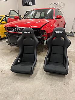

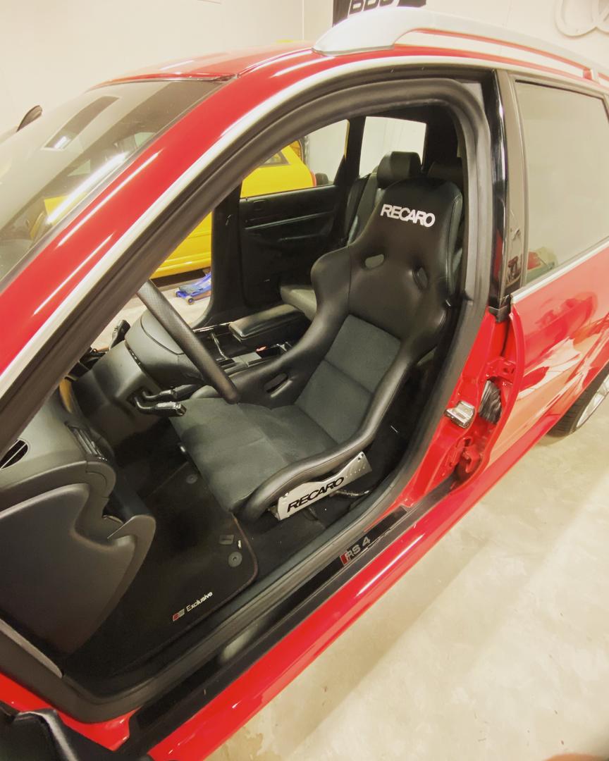

                        Recaron Polepositionitkin saapui. Yllättävänkin nopeasti vaikka monesta paikkaa sain toimitusajoiksi 4-12vko. Nämä sitten tuli reilussa viikossa Saksasta.
                        Keinonahka/Dinamica kangas päällisillä ja alumiinisilla sivukiinnikkeillä. Vielä tehtävä toki kiskoadapterit auton korin ja penkkien väliin, mutta nämäkin jo hyvin suunnitellut eli puolivalmiit.

                          Kyllähän nuo sopii Risaan kuin nenä päähän. Kivat istua pidempääkin matkaa, vaikka moni luulee että kuppipenkit on epämukavat. Nimim. omanikin on parhaat :P
                            Nii vaikka se on "jo monesti nähty" kombinaatio. Niin hyväthän ne on, ei siitä mihinkään pääse. Eikä oman ruumiin kokoon sopiva kuppipenkki oo ikinään ollut huono ajaa pitempääkään matkaa.
                              Laitatko kuvaa kun saat kiskoadapterit valmiiksi. Itsellä sama savotta menossa ja pähkäilen vielä miten fiksuin hoitaa. Ostinkin jo perus penkit mistä otin alkuperäiset kiskot mutta ei niistä oikein meinaa siistiä saada..

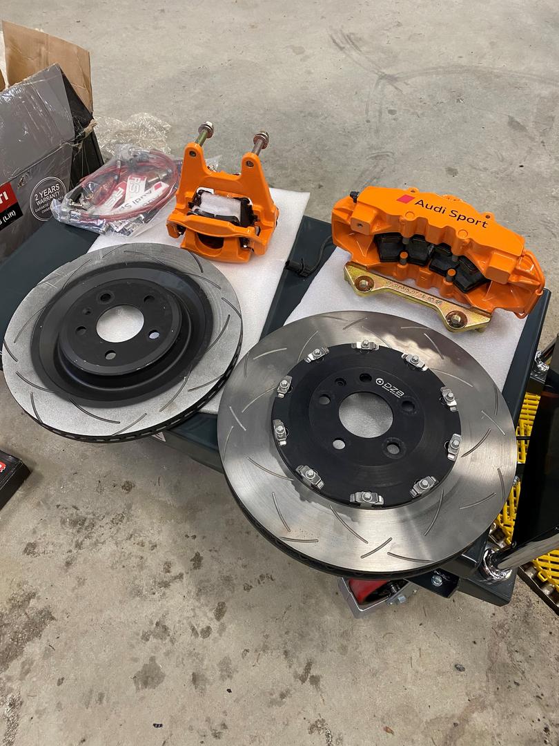

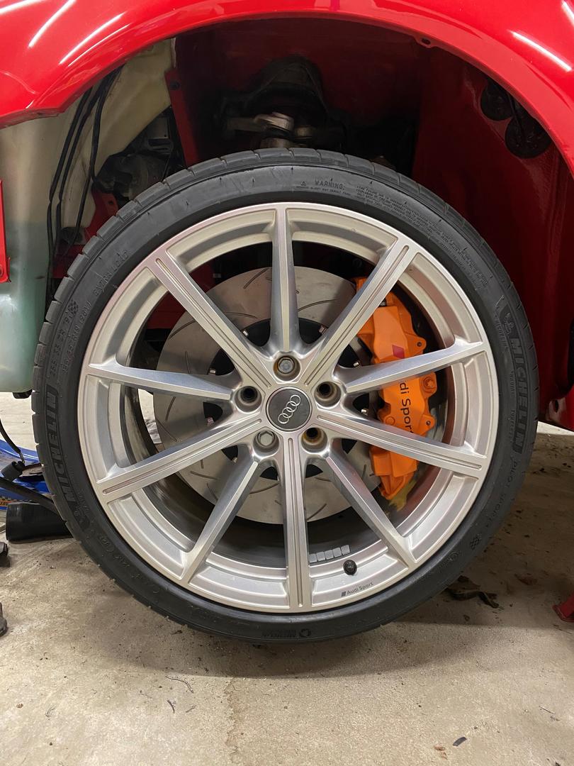

                                      Jarrut tuli eilen, ja pitihän ne heti mallata sen verta paikalleen että näyttääkö ne siltä kuin mielikuvissa oli. Ja olihan ne. Värin valitsin ihan sillä riskillä etteipähän ole mustat eikä punaiset, ja toivottavasti ei heti prisman parkissa vierus kaverillakaan.
                                      Eteen tosiaan RS/Lambo 8-mäntäiset puristimet 380mm kelluvilla levyillä ja taakse T5 Transportterin satulat 356mm kiinteillä levyillä. Lisäksi punaiset HEL:n letkut, uudet pultit ja prikat jne. Sopivuus kyllä juuri mitä luvattiin. Takaa piti porata pulttien reijät 10mm -> 12mm ja edestä hiottava 1mm pois olkavarren alaosasta.

                                        Minkä firman levyt siihen tuli? Kyllä noilla kelpaa jarrutella! Ässään sitten isommat? :)
                                          BDA on levyjen valmistaja (Brake Disc Australi) ja etulevyjen keskiöt on DZB Brakesystemsin tekeleet. Ja sama kaveri on kasannu miulle tuon setin kannakkeineen letkuineen jne. Löytyy ainakin IG:stä @dzb_brake_systems nickillä. Sopivuus ja työjälki on kyllä loistava, kaverilla ilmeisesti on useemman auton olkavarret ja mitat niin saa tehtyä jos minkälaista ja moneen vehkeeseen sopivaa settiä.

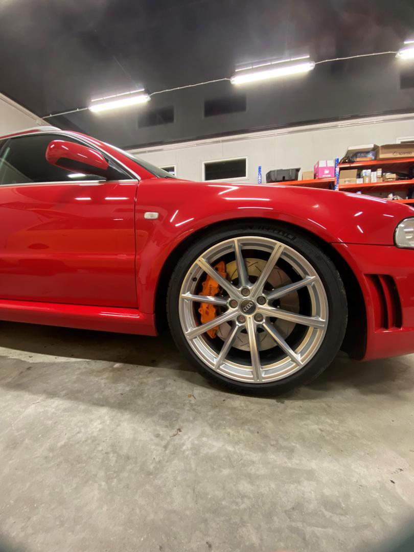

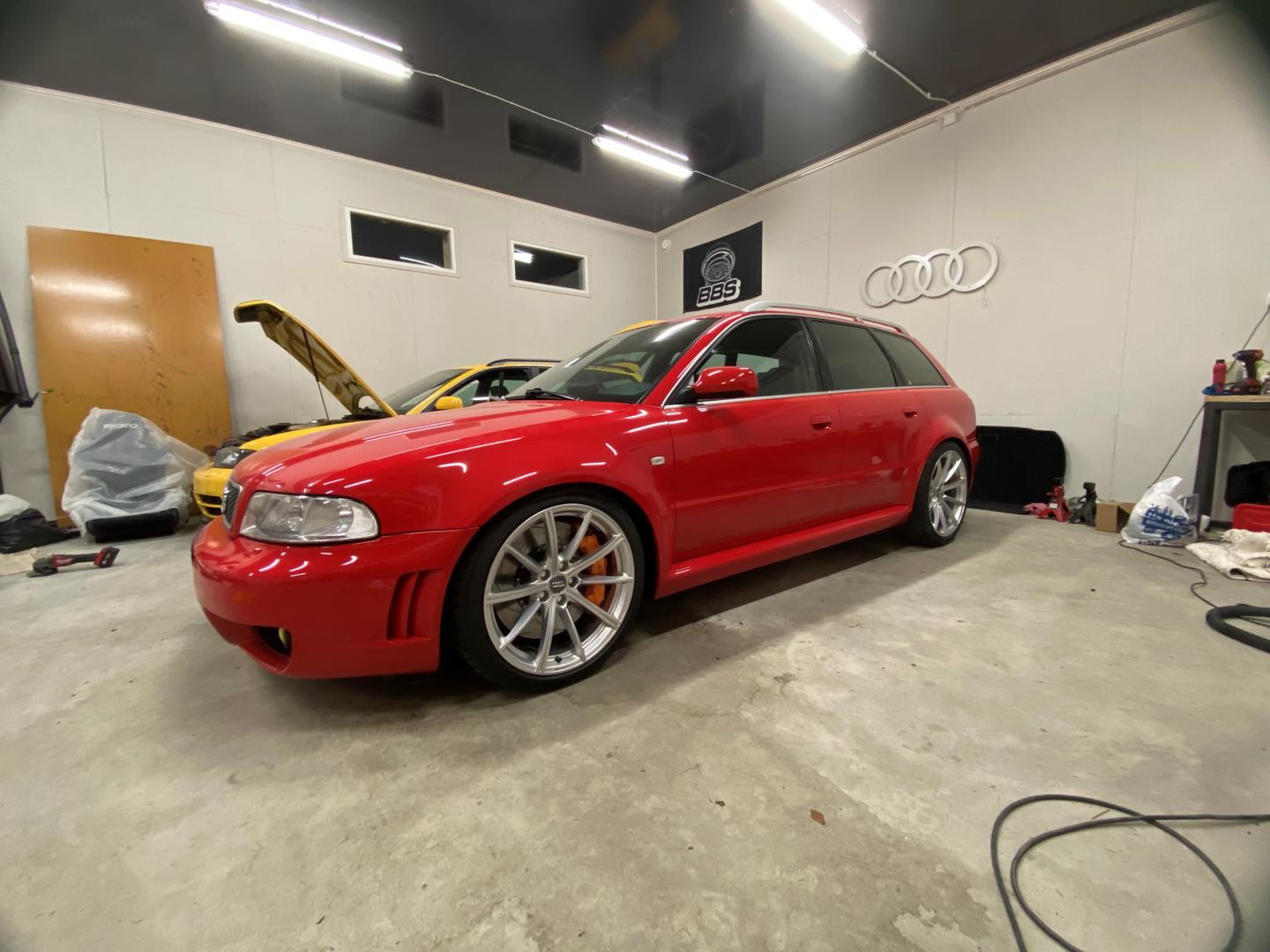

                                            Auto pyörillään ja odottelee pyöränkulma säätöön menoa. Torstaina olisi käynti aika ja samalla ajattelin ottaa ajoonkin. Recaroille jo tehty kuskinpenkin kisko valmiiksi. Aika vähällä muokkaukselle meni kuskin jakkaran paikat. Poisti ylimääräiset pellit ja korvakkeet ja hitsasin 4mm pellistä lisälätkät mihin läpipultti reijillä vaan Recaron omiin kannakkeisiin kiinni. Laitoin tuon n. 3cm alemmas kuin Recaron omilla kiskoilla(mitä ei enää valmisteta) ja loppu säädöt sitten penkin sivukiinnike pulteilla. Päälle vetelin mustan vasaralakan kun ensiksi poistin vanhat maalit.
                                            Apparin puolelle joutuu tekemään vähän enempi muokkausta kun se tulee muuten kattoon kiinni. Pitää leikata sivuputket pois ja madaltaa reilusti...

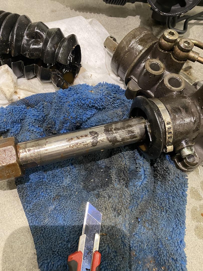

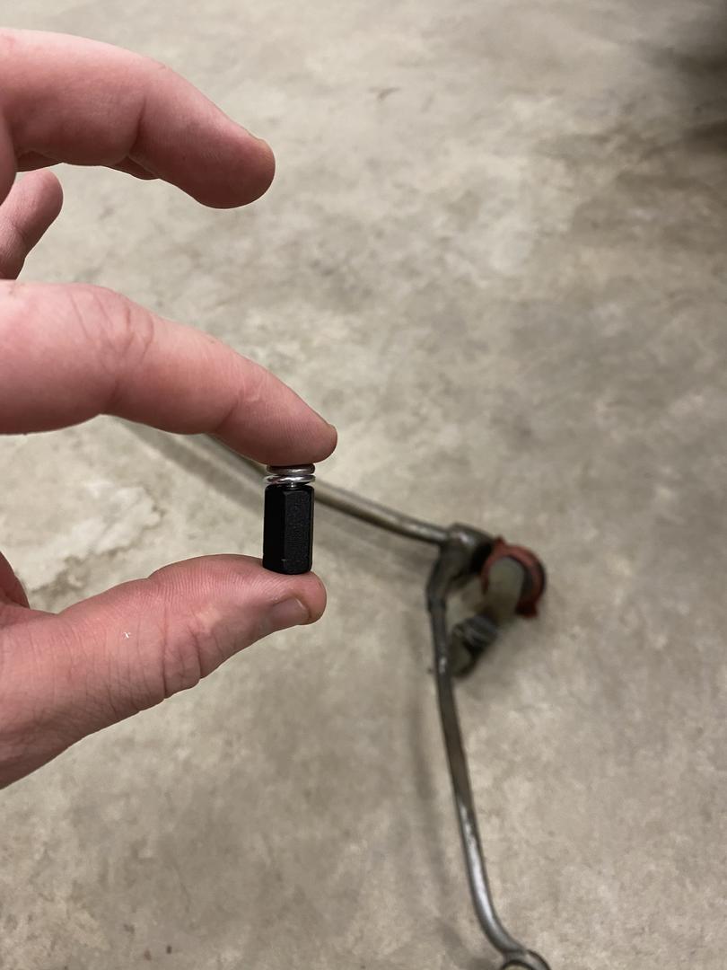

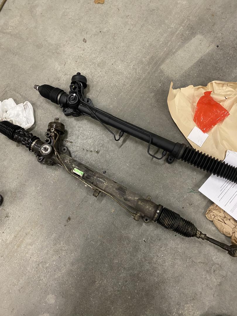

                                                Ainut ongelma alkoi jo toissa viikolla kun ohjaustehostimen nesteet oli vähentyneet ja pumppu piti korinaa. Siinä tarkastelin asiaa ja huomasin että alkoi hikoilemaan raidetanko molemmista päistä. Laitoin Sparetolta Spidanin vaihtokorjatun ohjauksen tilaten ja eilen illasta sain viimeisteltyä vaihdon. Semmonen 4h homma 3 iltana kun putsaili ja hinkkas paikat kuntoon samalla kun purki vanhoja ja kiinnitti uusia osia. Vuodon aiheuttajaksi paljastui ruostunut hammastanko, mikä oli hieronut tiivisteet rikki. Eli kyllä näillä kannattaa ajaa eikä vaan tallissa seisottaa.
