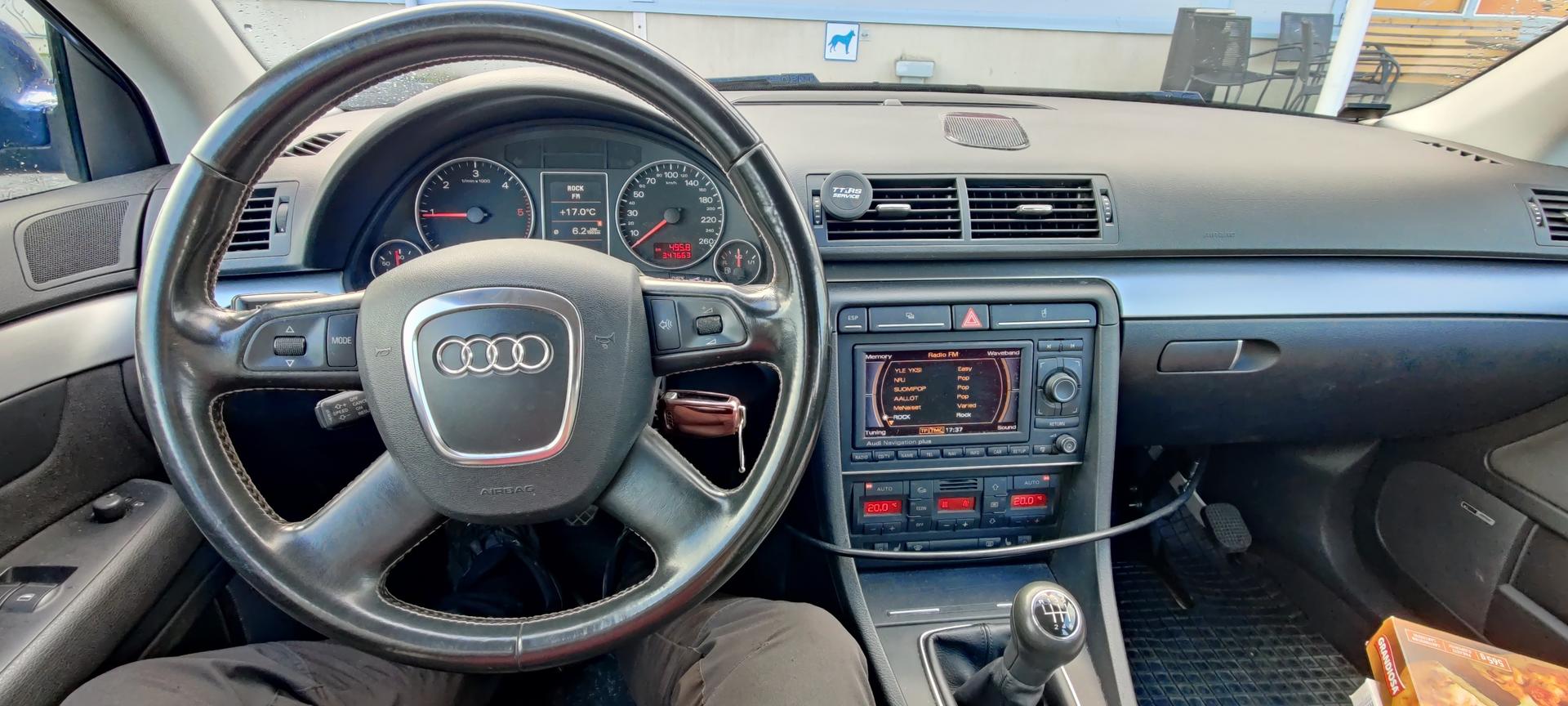

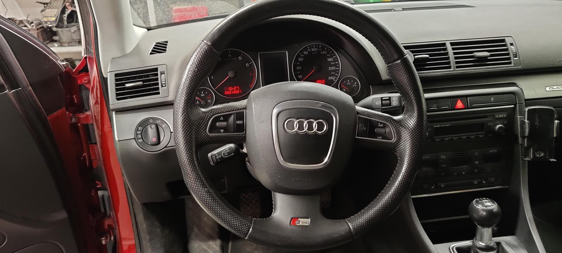

Ekana listalla oli aktivoida FIS ja se onnistuikin ongelmitta. Samaan syssyyn paikalle meni monitoimiratti. Airbag:n johtosarja vaihtui tuota tukevaksi mutta jostain syystä ei nappeihin kuitenkaan saa yhteyttä. Koodaukset on tehty mutta ei toimi, olisiko vinkkejä?

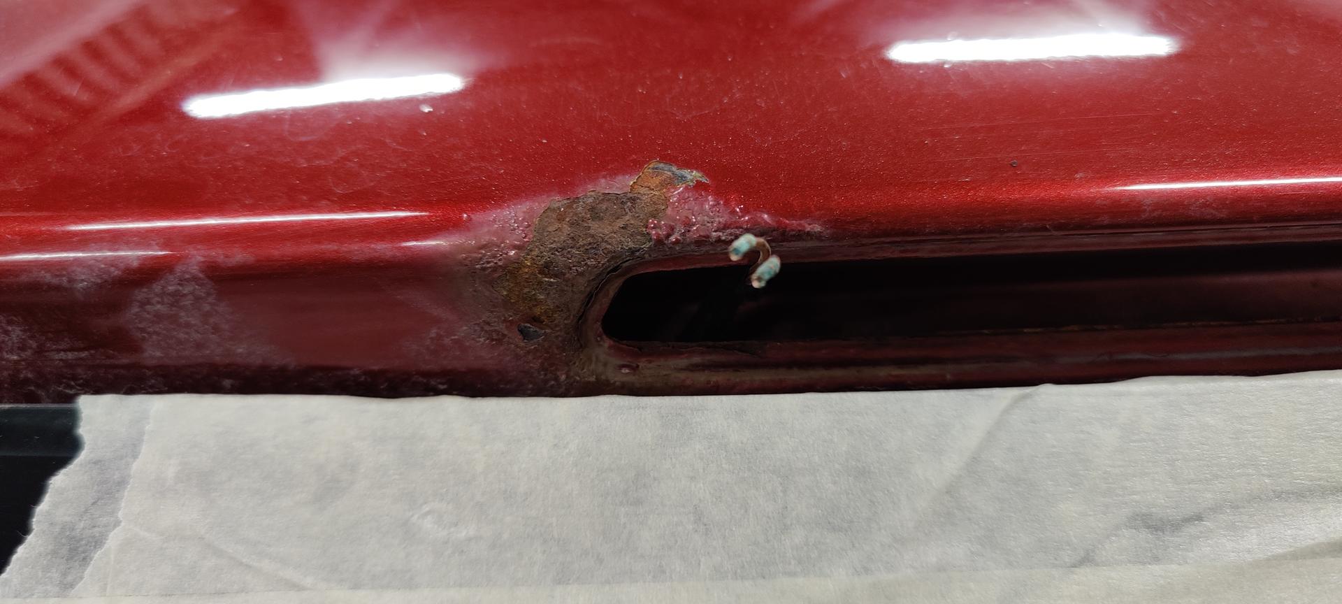

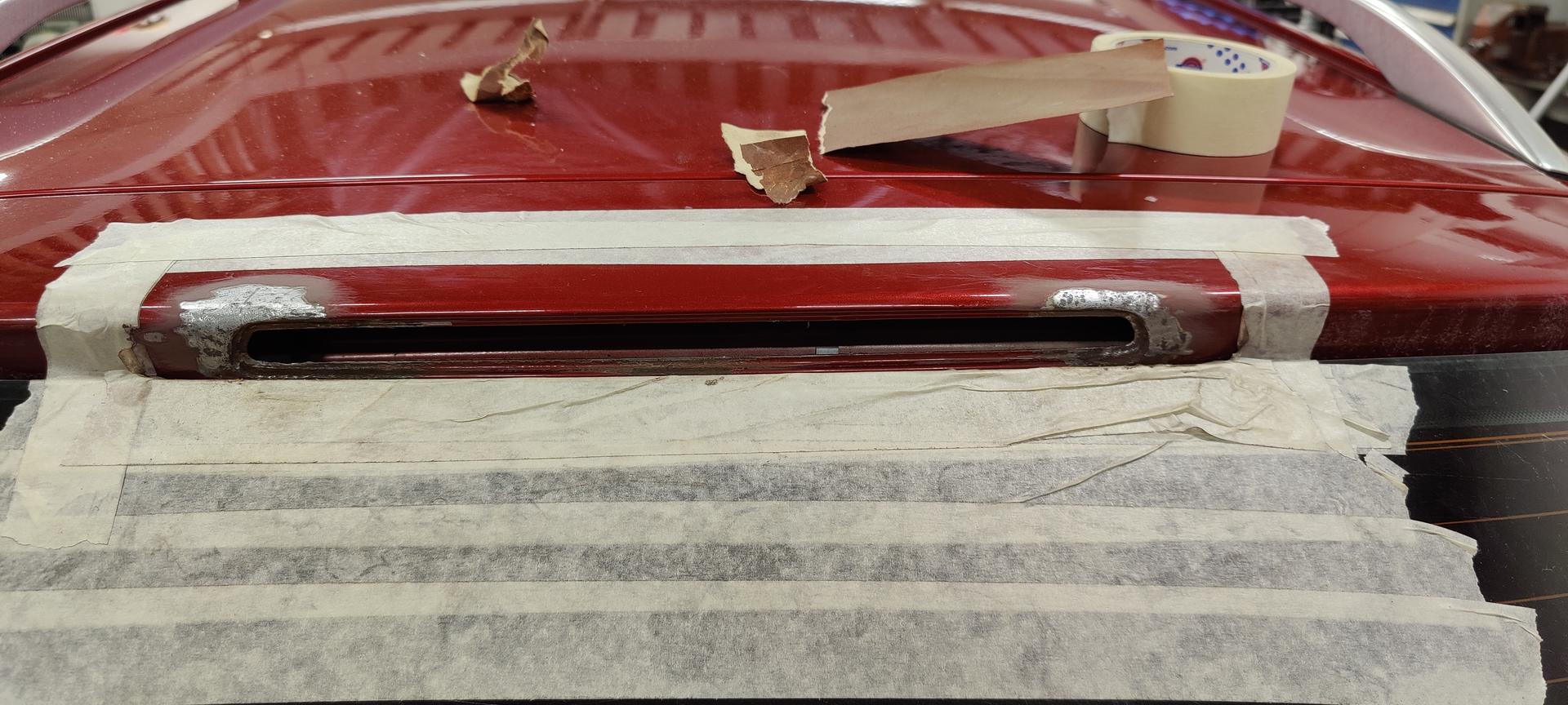

Lisäjarruvalosta toimi alle puolet niin sekin piti uusia. Uutta ei viitsinyt ruosteiseen reikään laittaa, onneksi tallikaveri on nohevampi maalaushommissa.

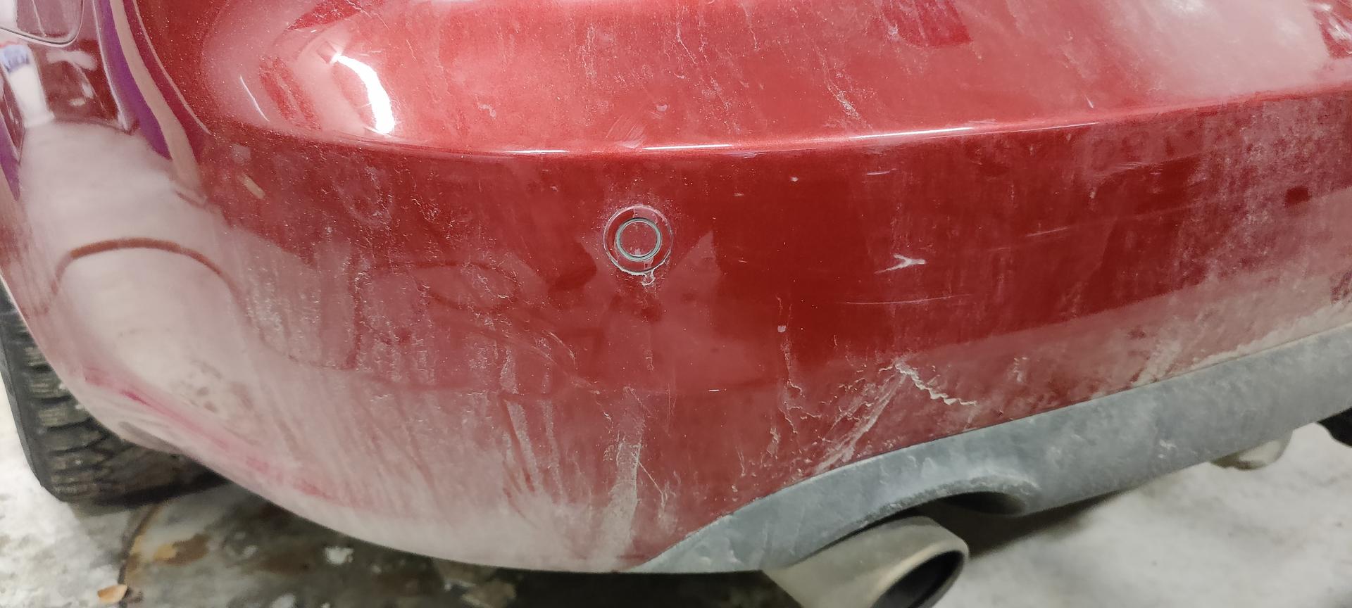

Takapään parkkitutka ilmeisesti Votex-osilla jälkiasennettu kun ei varustekoodien mukaan tutkaa tehtaalta ole ollut. PItäisi vaan sen ohjainlaite jostain löytää kun ei mitään ääniä päästele.

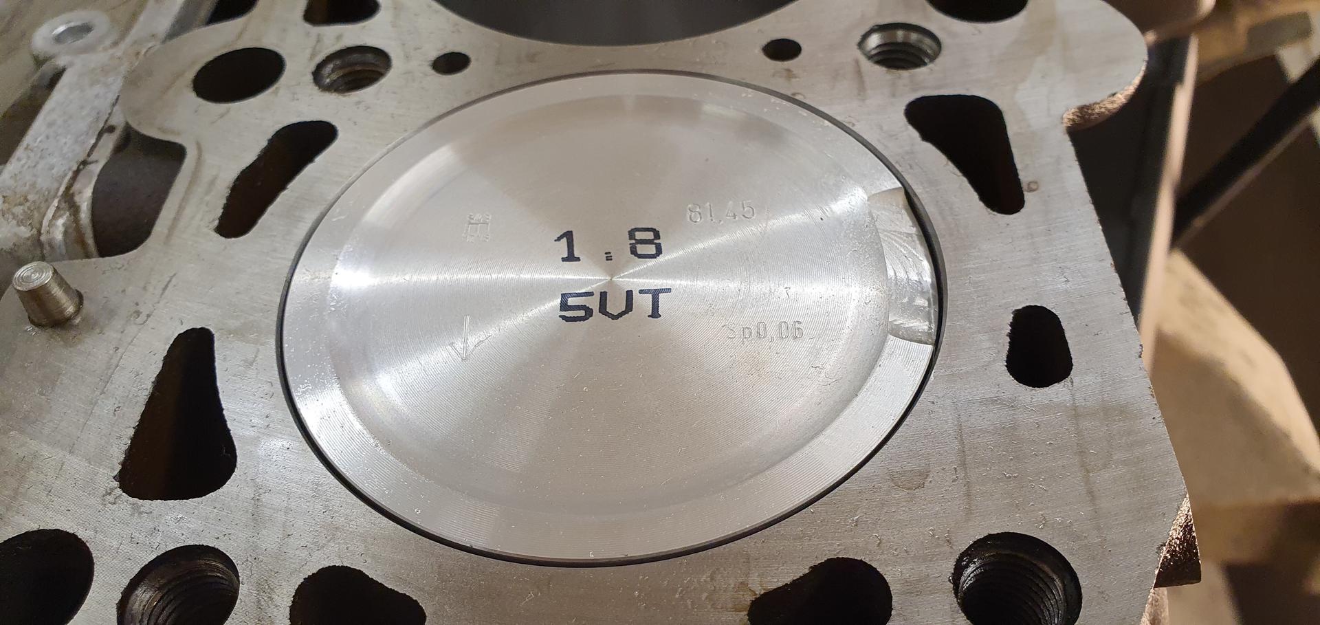

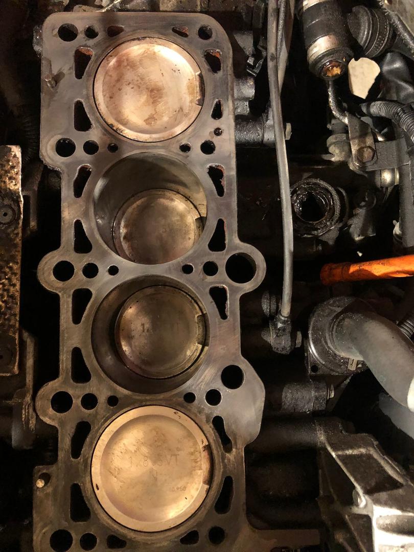

Moottorista kun oli kansi irti niin mäntien päällä näkyi 1.8 5VT -tekstit. Mutuna sanoisin noiden viittaavan tarvikemäntiin, mitä sanoo raati?
