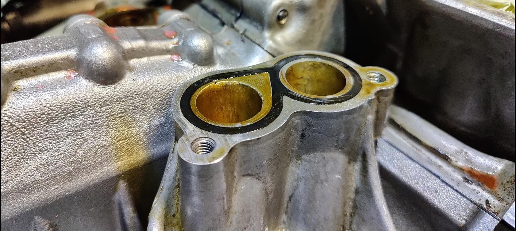

    Pikkuviat oli alustan temppuilu ja kone vuoti norona öljyä. Edellinen omistaja oli paikallistanut öljyvuodon jonnekin imusarjan alle. Tästä päätellen mahdolliset vuotajat olivat öljynsuodattimen jalassa olevat tiivisteet ja se levyn tapainen tiiviste siinä kotelon kannen alla. Tilasin nämä tiivisteet marmorilta, koska nopein toimitus ja hintaakin jäi vain kolmisenkymppiä.

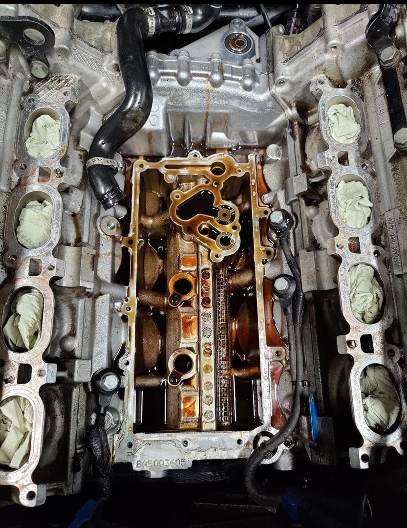

    Osat saapuivat keskiviikkoaamuna ja torstaina oli tarkoitus lähteä Pärnuun. Öljyvuoto piti saada hetimiten kuntoon, jotta emäntä pääsee käymään töissä. Ensikertalaisena tämmöinen imusarjan irroitus oli vähän jännä projekti kaikkine letkuineen ja johtoineen, mutta pakon edessä senkin opetteli aika äkkiä. Eikä se loppujen lopuksi ollut mikään erikoinen juttu.
    Kun imusarja oli irti, alkoi paikkojen putsaus öljystä. Sitä oli jonkun verran. Sen jälkeen öljynsuodattimen jalka irti ja siinä vaiheessa syyllinen öljyvuotoon tuntui löytyneen. Kahdeksikon muotoinen tiiviste oli aivan koppura ja puristunut littanaksi. Aivan kuin siellä ei olisi tiivistettä ollutkaan. Uudet tiivisteet paikoilleen ja ainakin tähän asti ne ovat pitäneet öljyvuodon poissa.
