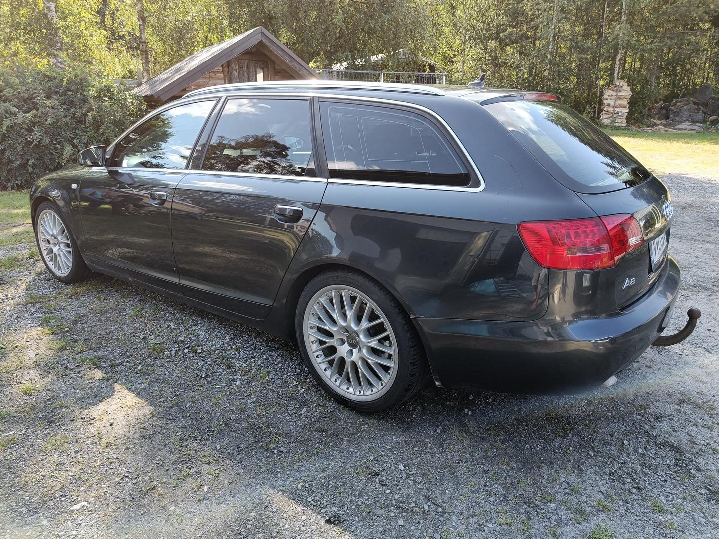

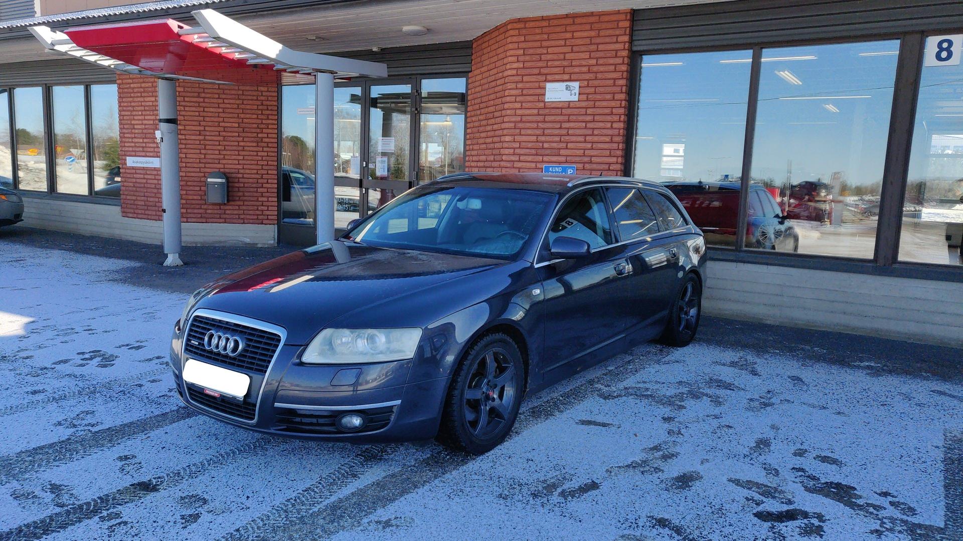

    Keväällä tuli hommattua tuollainen 4F, kun kerran "halvalla sain". Vikoina oli polttoaineen haju sisällä ja lämmityslaitteen puhallin temppuilee.

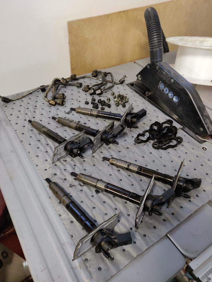

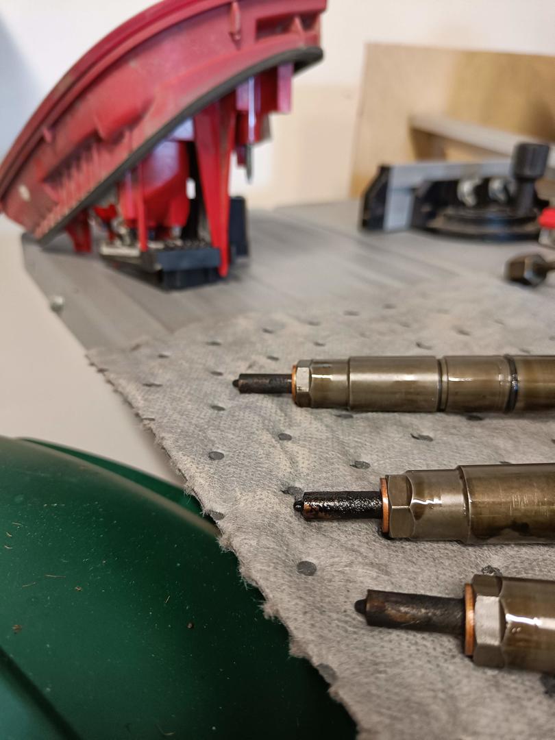

    Aluksi sitten siis purkamaan suuttimet irti ja vaihtamaan pohjatiivisteitä.

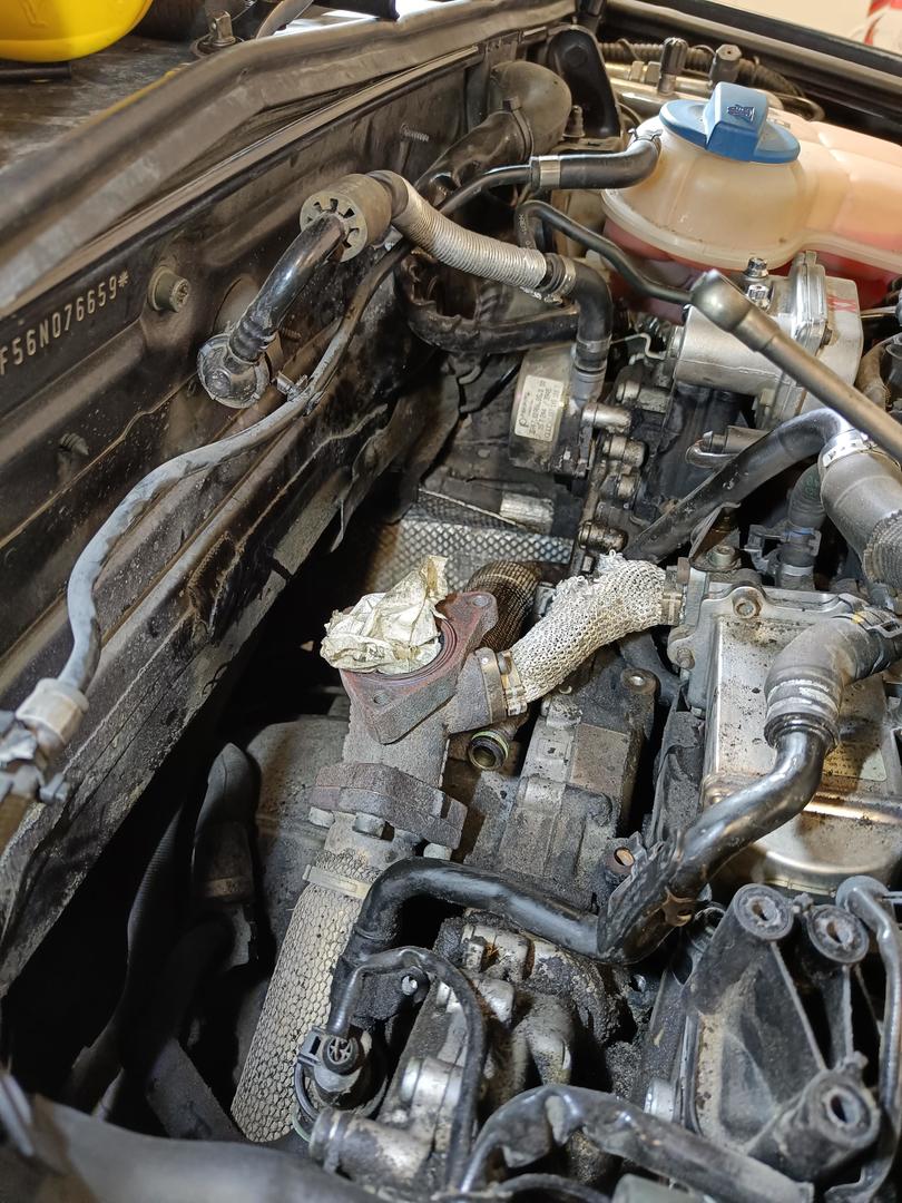

    Samalla poistettiin EGR putki kokonaan (jäähdytin jäi paikalleen) ja tulpat molempiin päihin. Imuputkiston ja imusarjojen täydellinen puhdistus, läppien poisto ja hehkutkin vaihtui samalla kun tuli paljon purettua.
    Lämmityslaite alkoi toimimaan normaalisti moottorin vaihdolla. Ostin samalla käytettynä myös etuvastuksen hyllyyn valmiiksi.

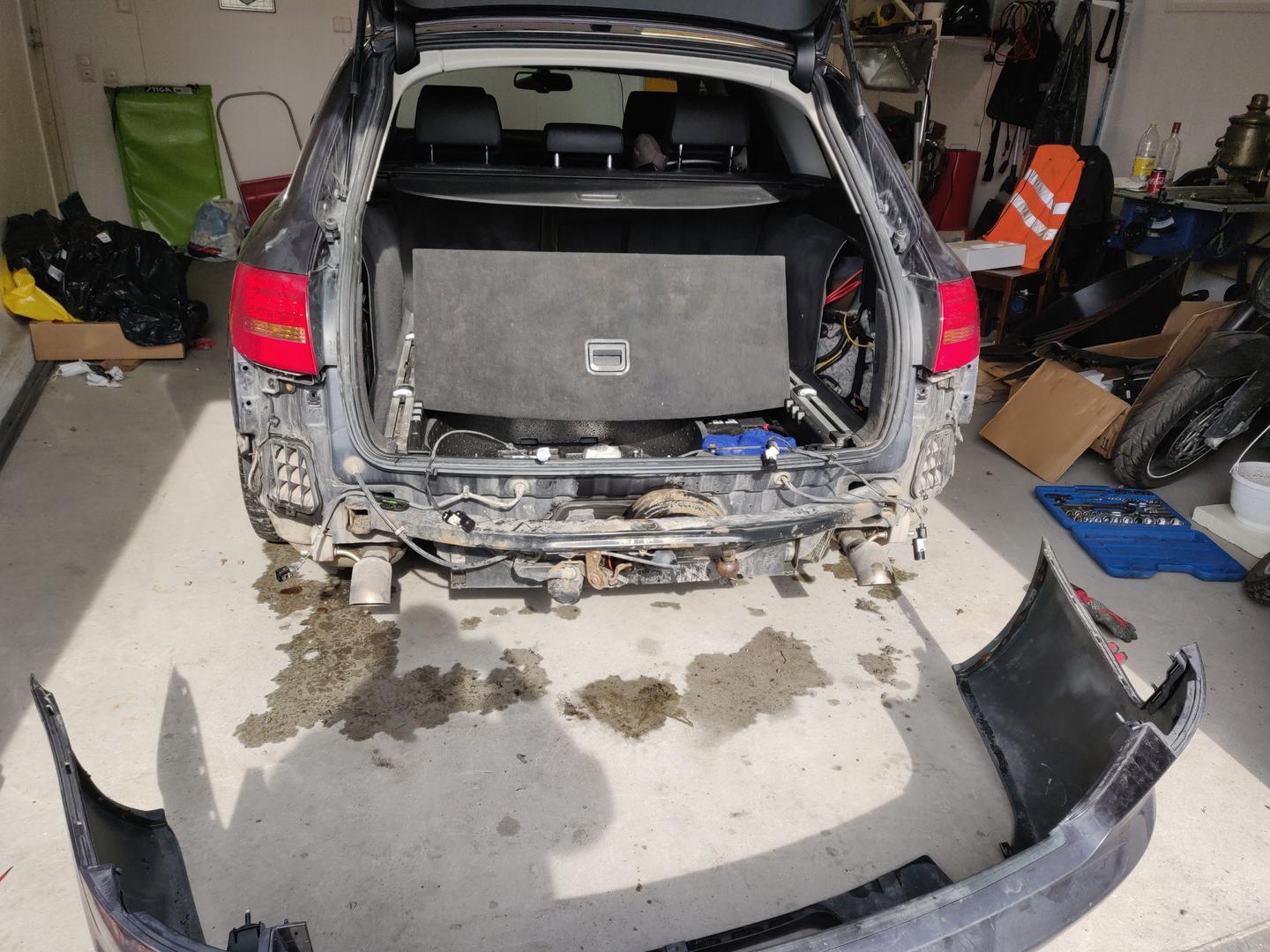

    Sitten seuraavana käytiin takatutkien kimppuun. Vaihdoin kaikki neljä, kun herjaili välillä milloin mistäkin anturista.

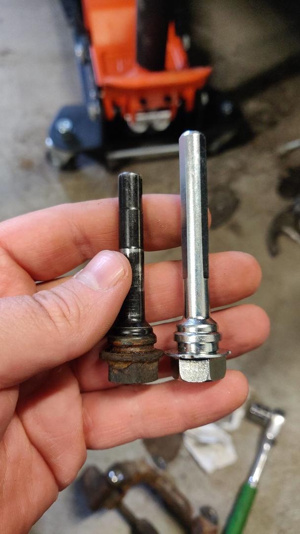

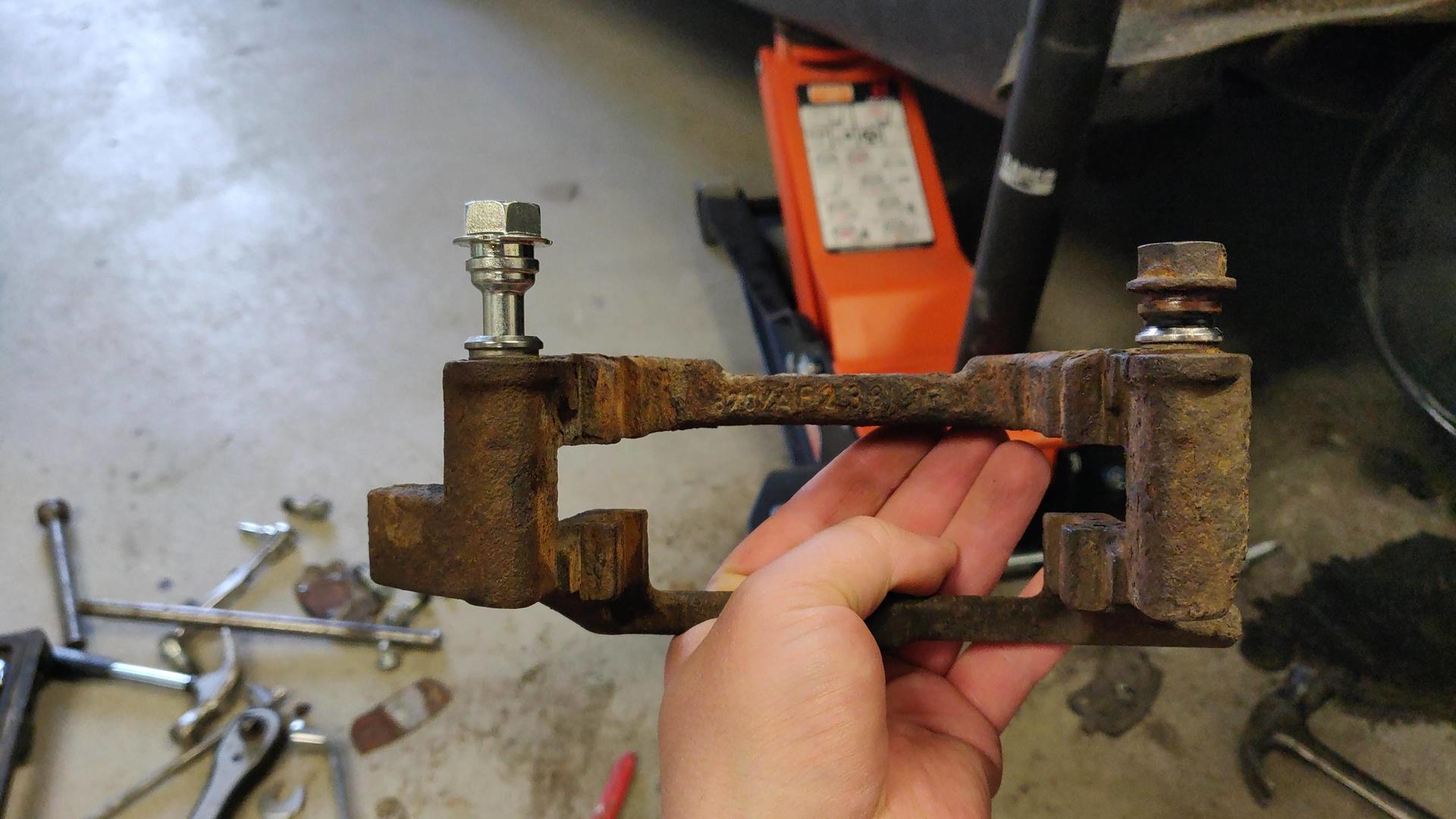

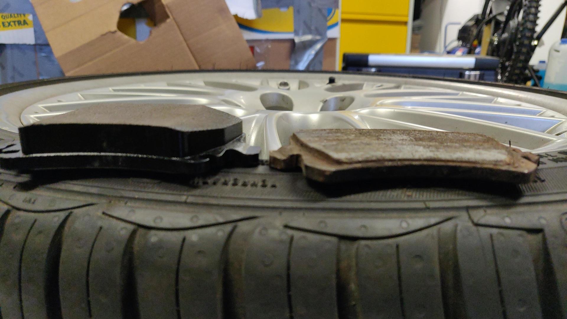

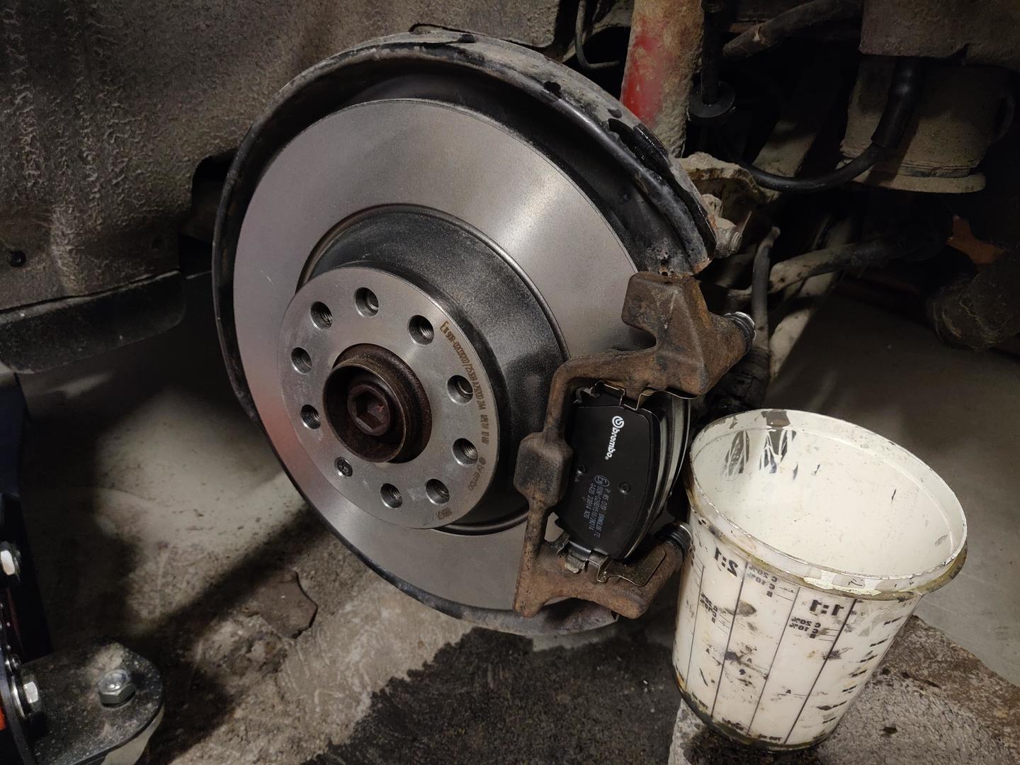

    Jyväskylän reissun aikana työkaveri sanoi, että vähän jarrut taitaa haista ja takajarrujen kimppuun. Olihan nuo jo vaihdon tarpeessa. Motonetin liukutappisarja ei vaan ihan ollut sopivan pituinen, mutta lyhentämällä ihan käypäinen.
    HOXHOX. Käsijarru kannattaa näissä ajaa VCDS:llä sisään ennen kuin mäntää alkaa puristamaan kasaan (ai mistäkö?) :D

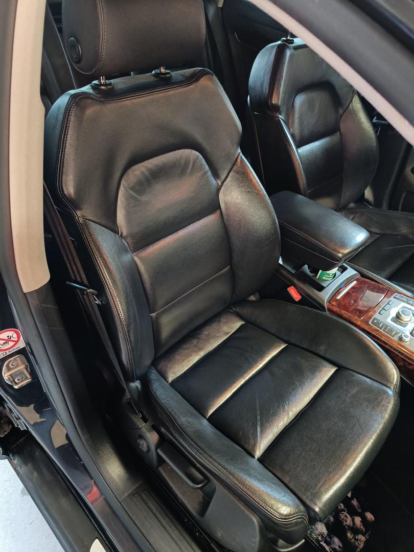

      Pientä pesua ja vahausta ennen velipojan häitä. Rouva pesi ja käsitteli nahkapenkit. Ei ollut kyllä alkujaankaan huonot. Sivuttaistuki säilynyt noissa sporttipenkeissä aika mintissä kunnossa.

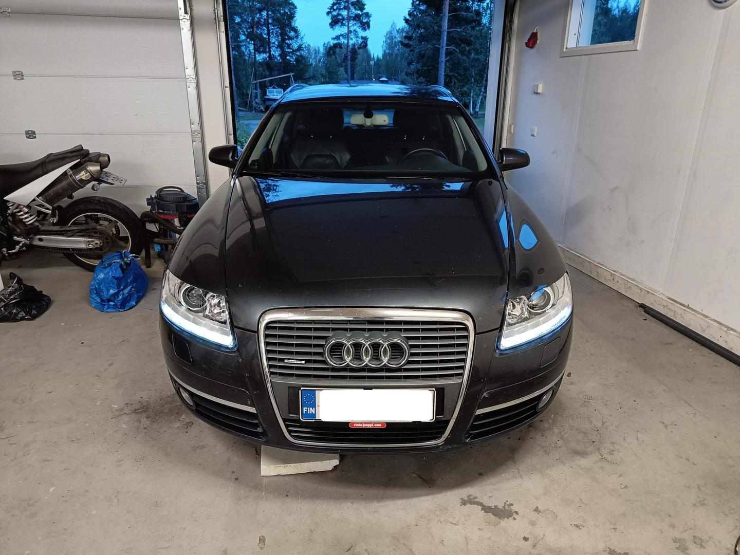

      Valopäivitystä, kun sain "halvalla" facelift valot LED päiväajovaloilla. LEDit meni vaihtoon ja aikamoinen savotta on kyllä. Samalla tuli EvoX-R V2.0 projektorit Osram Nightbreaker laser polttimoilla.
      Valoista lisää esim. täällä: https://www.audiclub.fi/audifinns/fo...n-led-valoihin

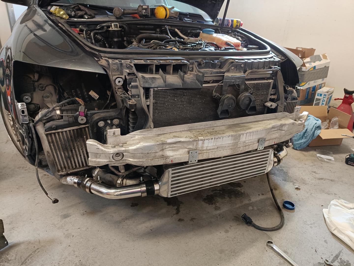

        Seuraavaksi olikin aika siirtyä voimanlisäyspuolelle. EGR:n tulppauksesta johtuen palava moottorin vikavalo alkoi ärsyttää mittaristossa. Kyselin softapajoilta ja näistä ei kuulema saa kuin vaivaiset noin 270hp vakio-osilla.
        Ei siinä sitten muu auttanut kun alkaa tekemään rautapuolen muutoksia.

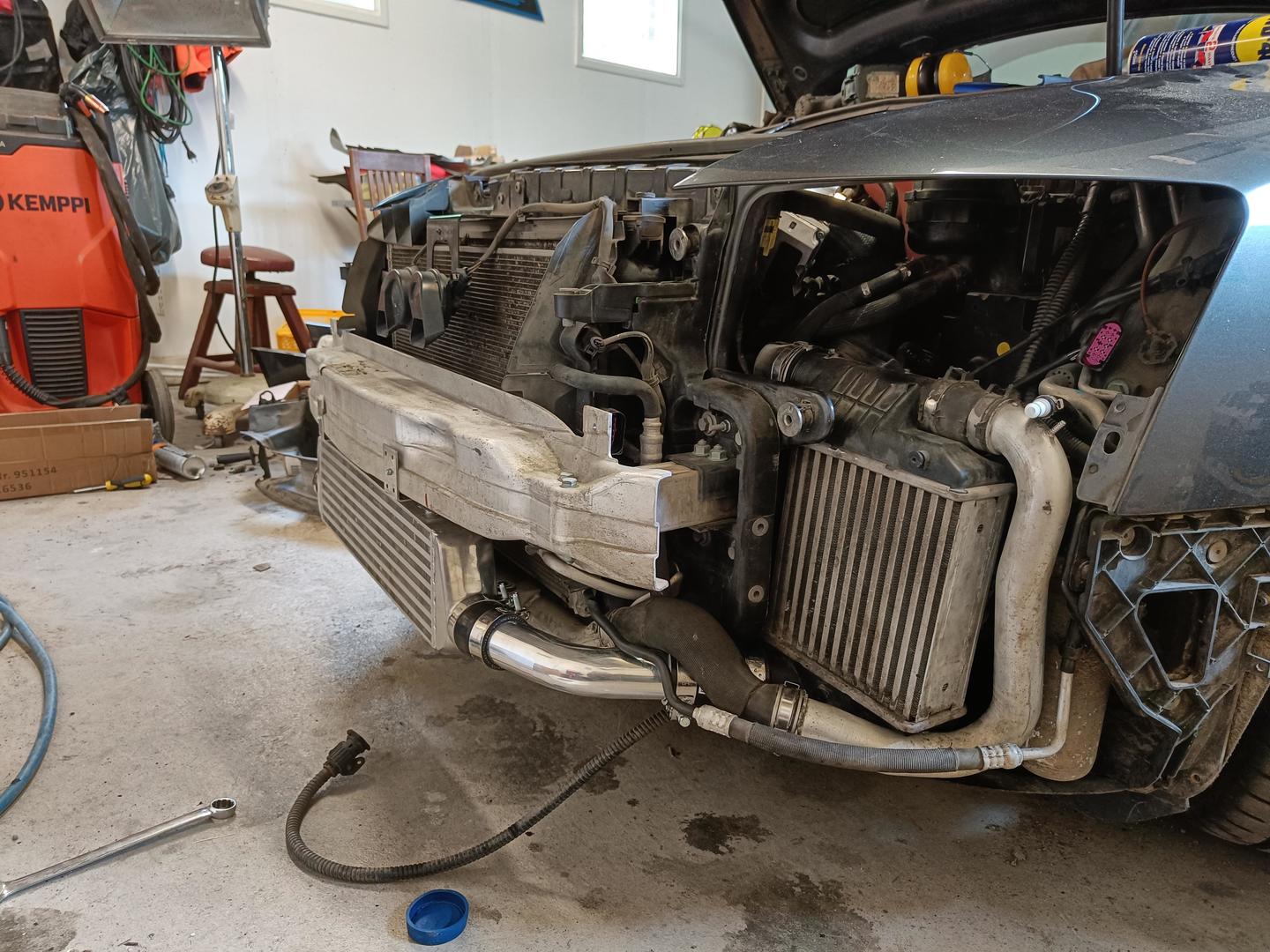

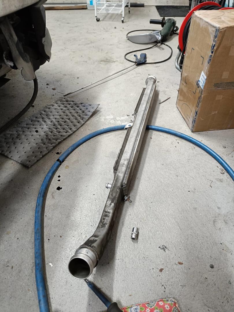

        Lisävälijäähy keulalle ja vanha säälittävä "jäähyputki" pois, 4Bar MAP oli tuossa yhteydessä helppo vaihtaa myös.

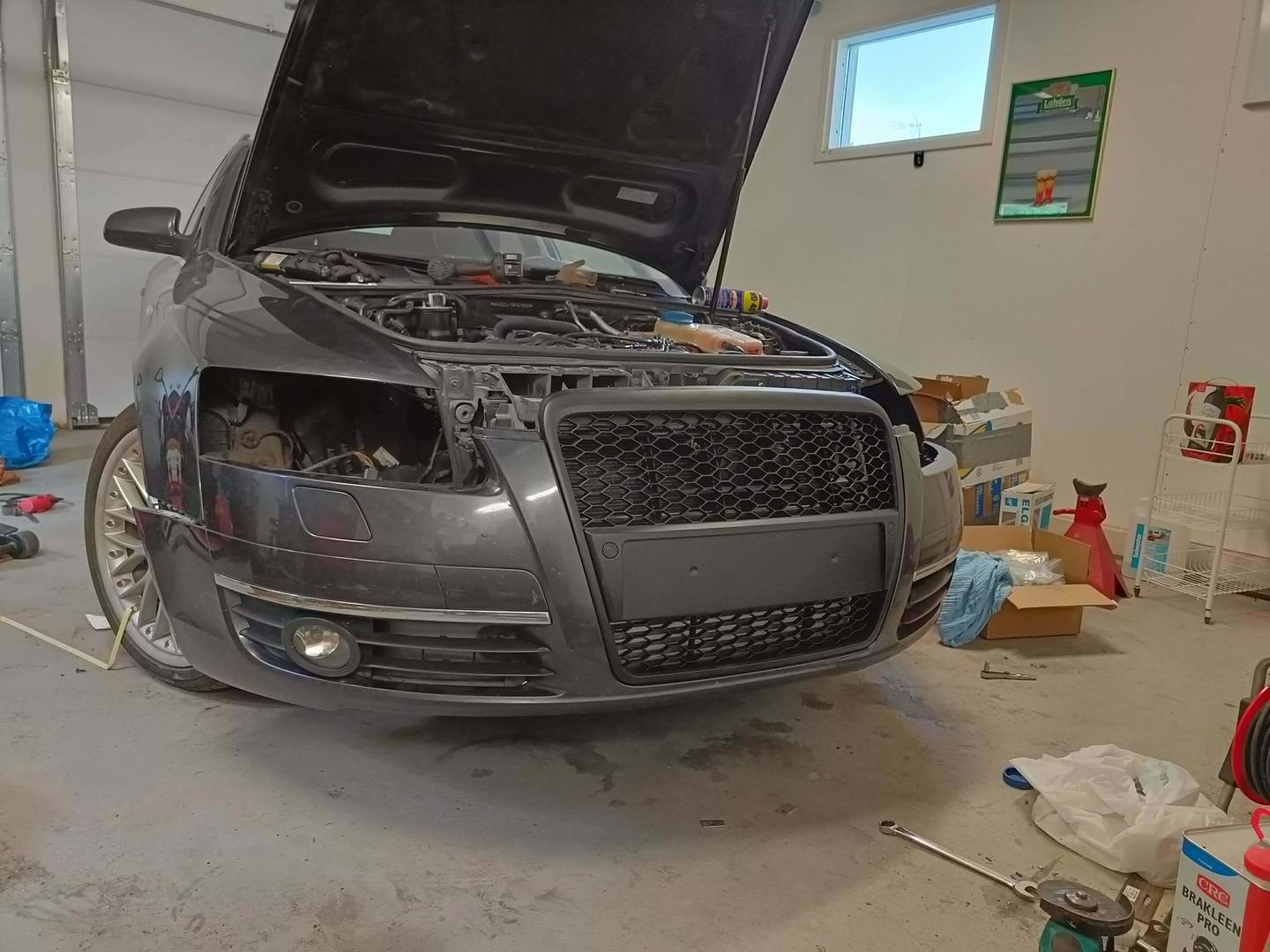

        Samalla maskiksi vaihtui RS6 replica, aika paljon siistimpi tuli.

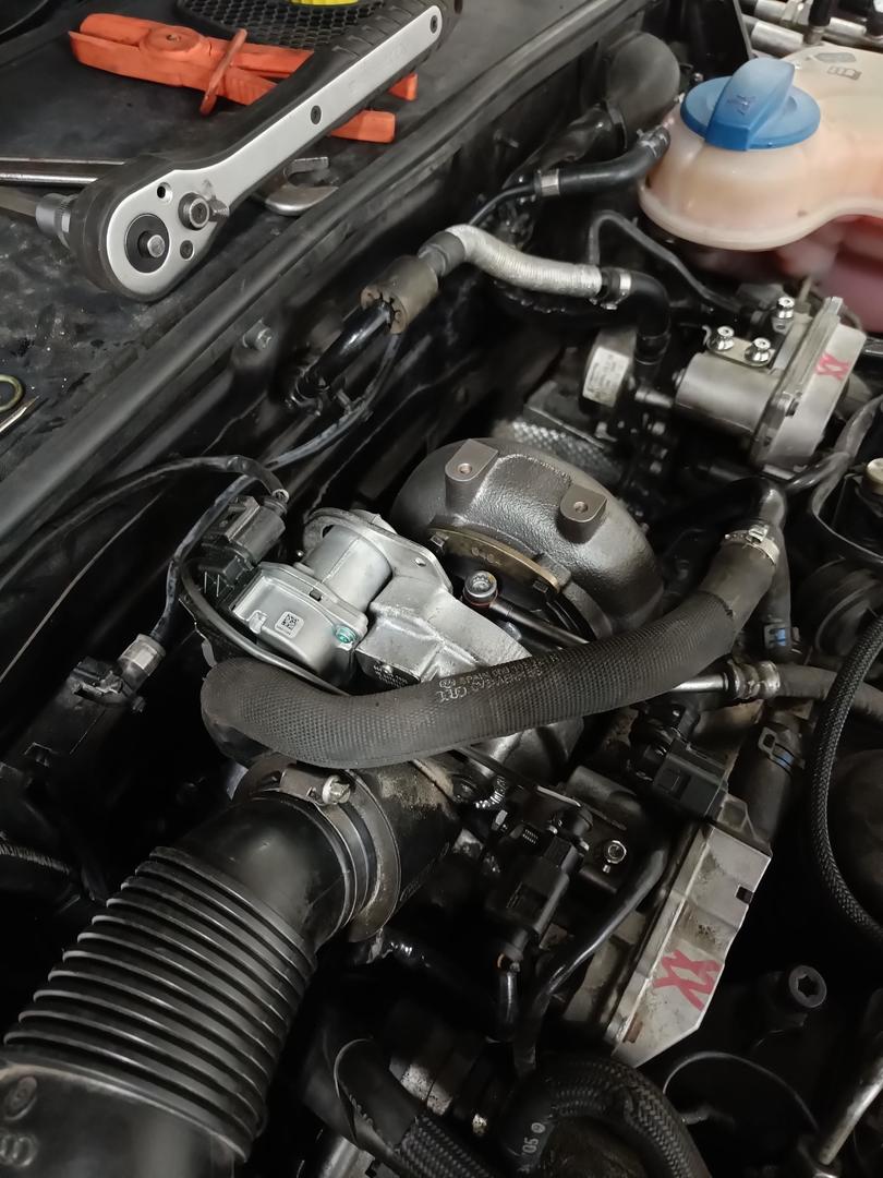

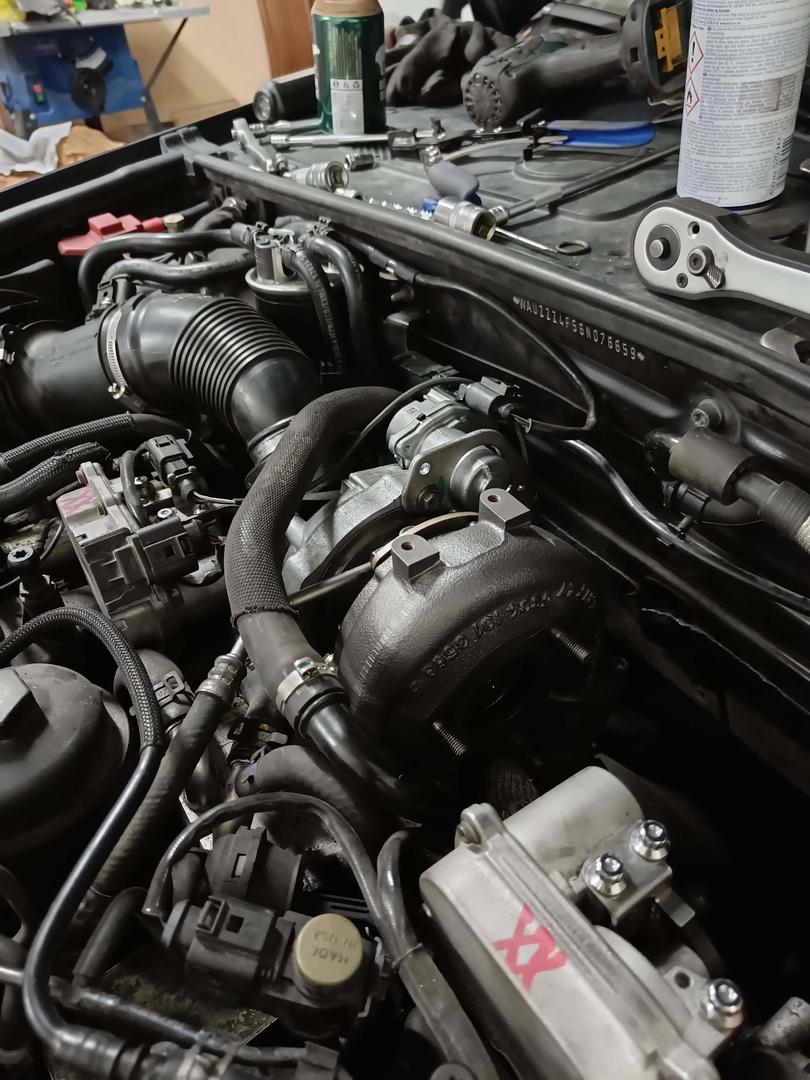

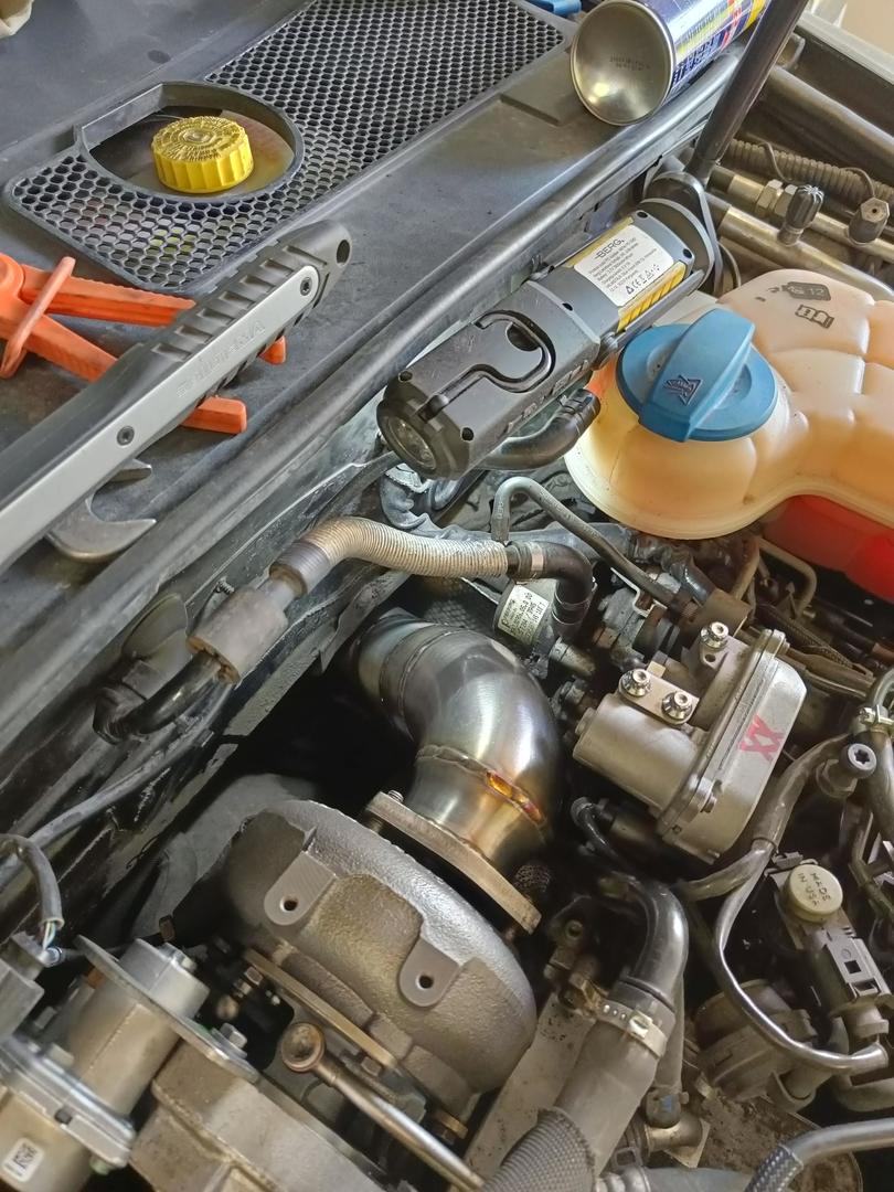

        Turbo pois ja FinTurbon hybridi tilalle

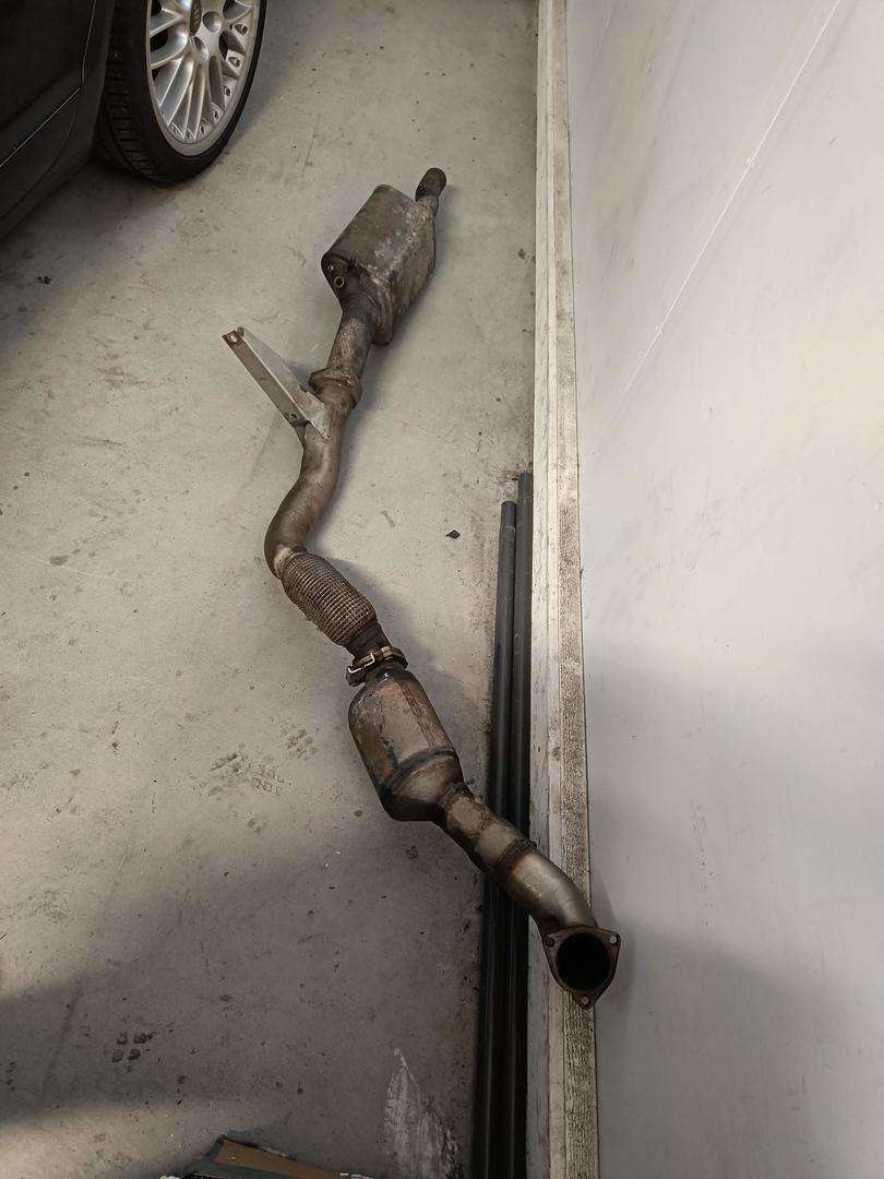

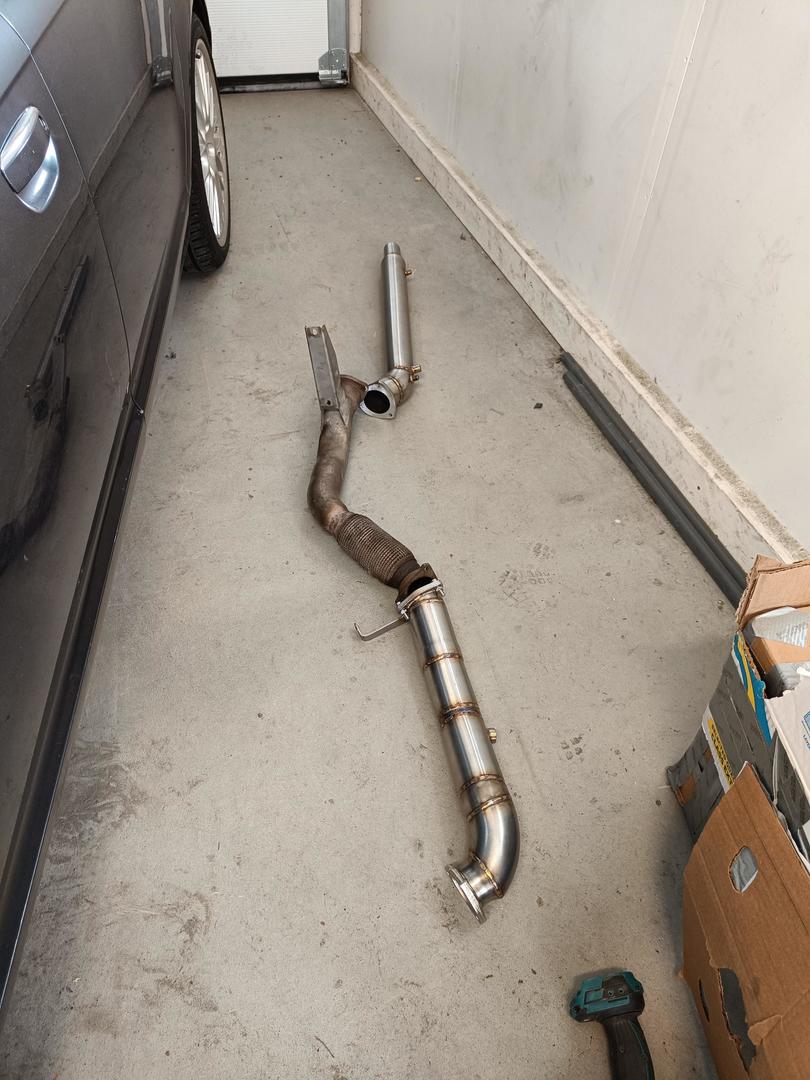

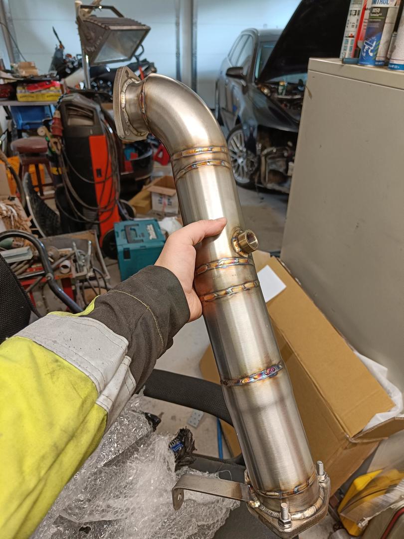

          Downpipelta asti putki pois Y-haaralle asti. Puolan poika lähetti taas mukavaa osaa, 3" DP ja DPF killeri, erittäin mukavaa kansaa nuo Puolalaiset.

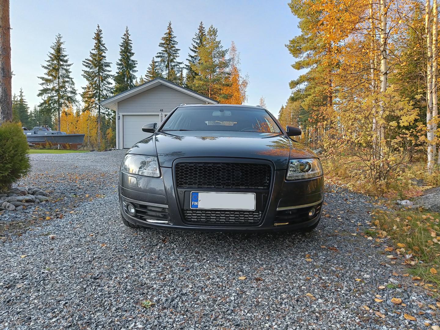

          Ensi viikolla auto käy maalaamossa, jossa korjataan helman ruostevauriot ja loppuviikosta porkkis Erikoismoottorin softaa sisälle Siilinjärvellä.
            Noniin. En ole ehtinyt päivitellä projektia, mutta auto on nyt tullut maalaamosta ja Erikoismoottorin softa sisässä. 330hp/680Nm sieltä irtosi. Ehkä hitusen olisin toivonut enemmän löylyä, mutta onhan tuo jo nyt ihan eri auto kuin aiemmin.
            Ulkonäkö on aika OEM hengessä tehty, mitä nyt merkit otettu kaikki pois ja mietin tuossa, että ehkä 3.0tdi ja quattro merkit voisi takaluukkuun laittaa, mutta on kyllä aika kliininen lookki, etten osaa sanoa kumpi olisi parempi.
            Nuo lisäintercoolerin putket vähän paistaa puskurin reunoista, mutta muuten aika vakion näköinen ulospäin.

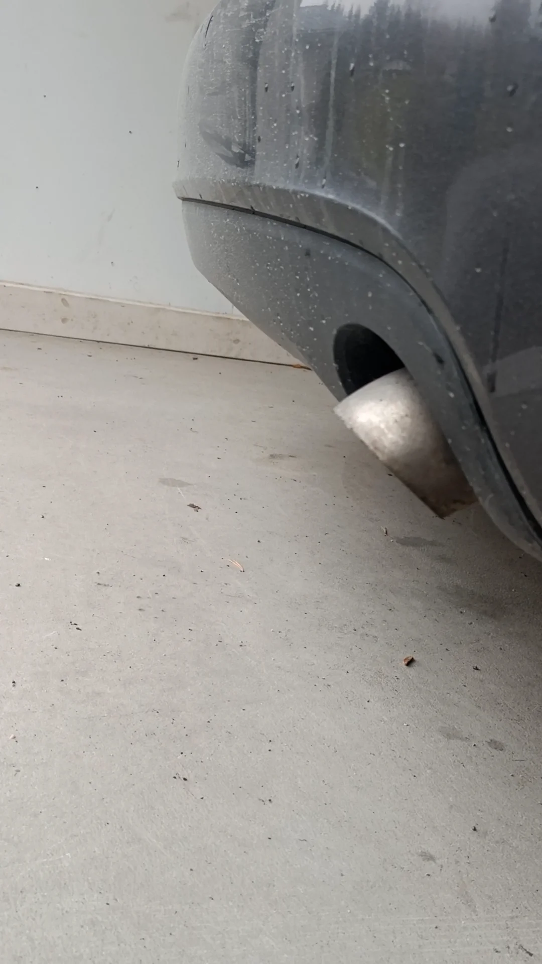

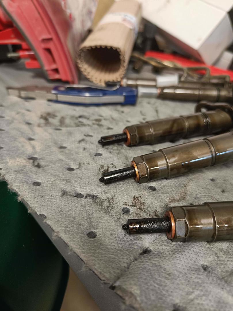

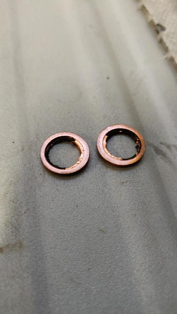

              Semmonen juttu tuli vielä vastaan, kun DPF poistettu niin tyhjäkäynnillä käryää ja diesel haisee aika voimakkaasti pakokaasussa. Ajossa kuorman kanssa ei pöläyttele mustaa, eikä näyttäisi savuavan. Ilmeisesti suuttimet väsyneet ja ei jaksa pienillä paineilla pysyä kiinni.
              Näköjään ei pelkällä pohjatiivisteiden vaihdolla selvitty, mitä keväällä tuli tehtyä vaan suuttimet pitänee uusia. Jännä, että tyhjäkäynti on täysin tasainen noin 900rpm ja kierrokset eivät humppaa yhtään, mikä yleensä on merkki suutinviasta. Ärsyttävä pönttö tuo DPF kun piilottaa tuommoisetkin viat. :)
                Tuossa yksi Q7 kans kävi dpf:n poistossa ja erikoismoottoroitiin samalla. Käryää ikävästi, työntää mustaa putkesta kun polkee vaikka suuttimet on ehkä parin vuoden ikäiset, tehdasuudet siis, ei korjatut.

                  Uudet suuttimet kun vaihdat ja peset imusarjat/imukanavat kunnolla sekä ehkä suoraa putkea takapönttöjen tilalle niin huomaat vielä enemmän eroa. Omassa vehkeessä jättimäisten takapönttöjen korvaaminen suorilla putkilla toi kyllä paljon lisää pirteyttä ylärekisteriin, jaksaa vetää puutumatta sinne punarajalle asti.

                    TeroPee Käytittekö sitä Q7:aa ilman DPF pönttöä ohjelmoimatta? DPF korvausputki paikallaan ajoin vakio-ohjelmalla MAF johto irroitettuna softapajalle ja kyllä se jo silloin kärysi aika voimakkaasti tyhjäkäynnillä, mutta ei mielestäni maantiellä/moottoritiellä ainakaan siten että peilistä olisi voinut asian rekisteröidä.
                    vV8m5 Imusarjat ja ahtoputket on pesty jo keväällä samalla kun EGR venttiili poistettiin kokonaan. Samalla poistin läpät kokonaan ja tein M10 kierteet läpän akselin reikään, 10mm pultti kierrelukitteella tulpaksi. Tähän tyyliin: https://youtu.be/K1iCRjf6X0I?t=257
                    Olikin jo mietinnässä tuossa, kun DPF korvausputken jälkeen putki supistuu 3" -> 55mm, joka liittyy vakiputkeen ennen Y-haaraa. Jos pudottaisi takaputken pois ja hitsaisi 3" Y-haaran joka supistuisi vakioputken mittoihin. Samalla voisi takapönttöjen sisään laitaa suorat reikäputket ja pakoputkivillat ympärille.

                        Romanian poika lähetti uudet suuttimet. Sovittiin että tekee suuttimet 10% vakioita isommalla tuotolla. Suuttimet tuli TotalDieseliltä ja vanhat menee vaihdossa takaisin.
                        Ainakin tyhjäkäynnillä savustus hävisi, koeajo vielä tekemättä. Toivottavasti kestävät, kopkop. Tosin nyt kun DPF poistettu, niin ongelmat tullee vähän helpommin näkyville.
                        Click image for larger version  Name:	IMG20211013145300.jpg Views:	0 Size:	136,7 Kt ID:	1927962
                        1-3 ja 5. sylinterin sylinterin suuttimet olivat kaikki vuotaneet. 4. ja 6. vielä "ok". Jännä miten tyhjäkäynti aivan tasainen ja korjausarvot olivat täysin rajoissa 1-2ms per sylinteri.
                        Click image for larger version  Name:	IMG20211014131301.jpg Views:	0 Size:	98,7 Kt ID:	1927961 Click image for larger version  Name:	IMG20211014112405.jpg Views:	0 Size:	83,0 Kt ID:	1927960
                        Tässä video savustuksesta ennen suuttimien vaihtoa:
                        Tässä tilanne vaihdon jälkeen:

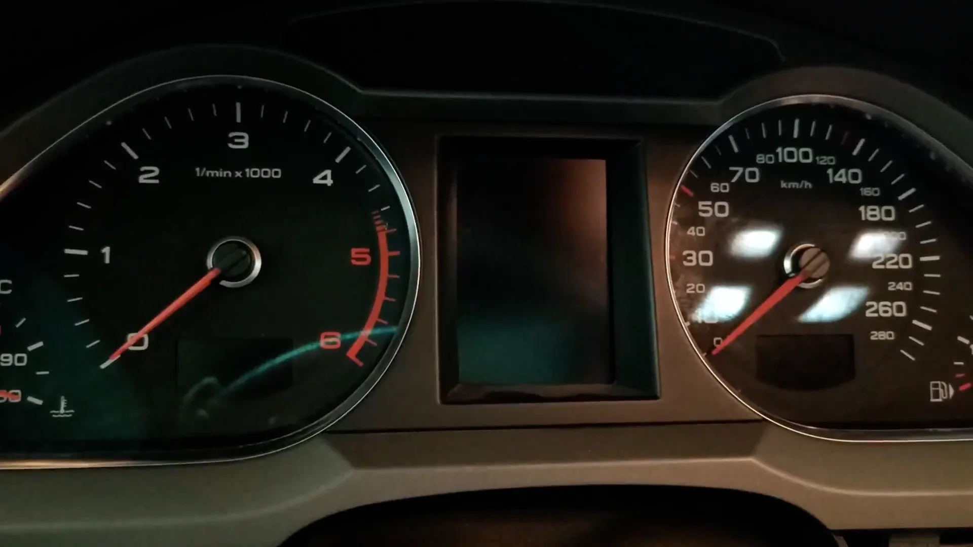

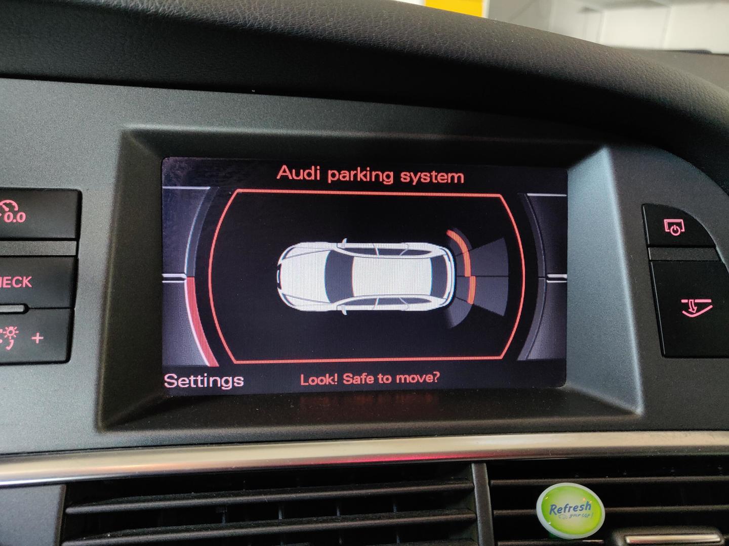

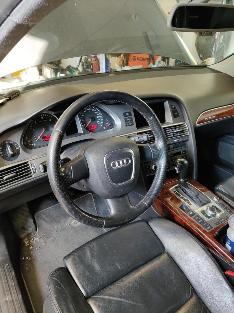

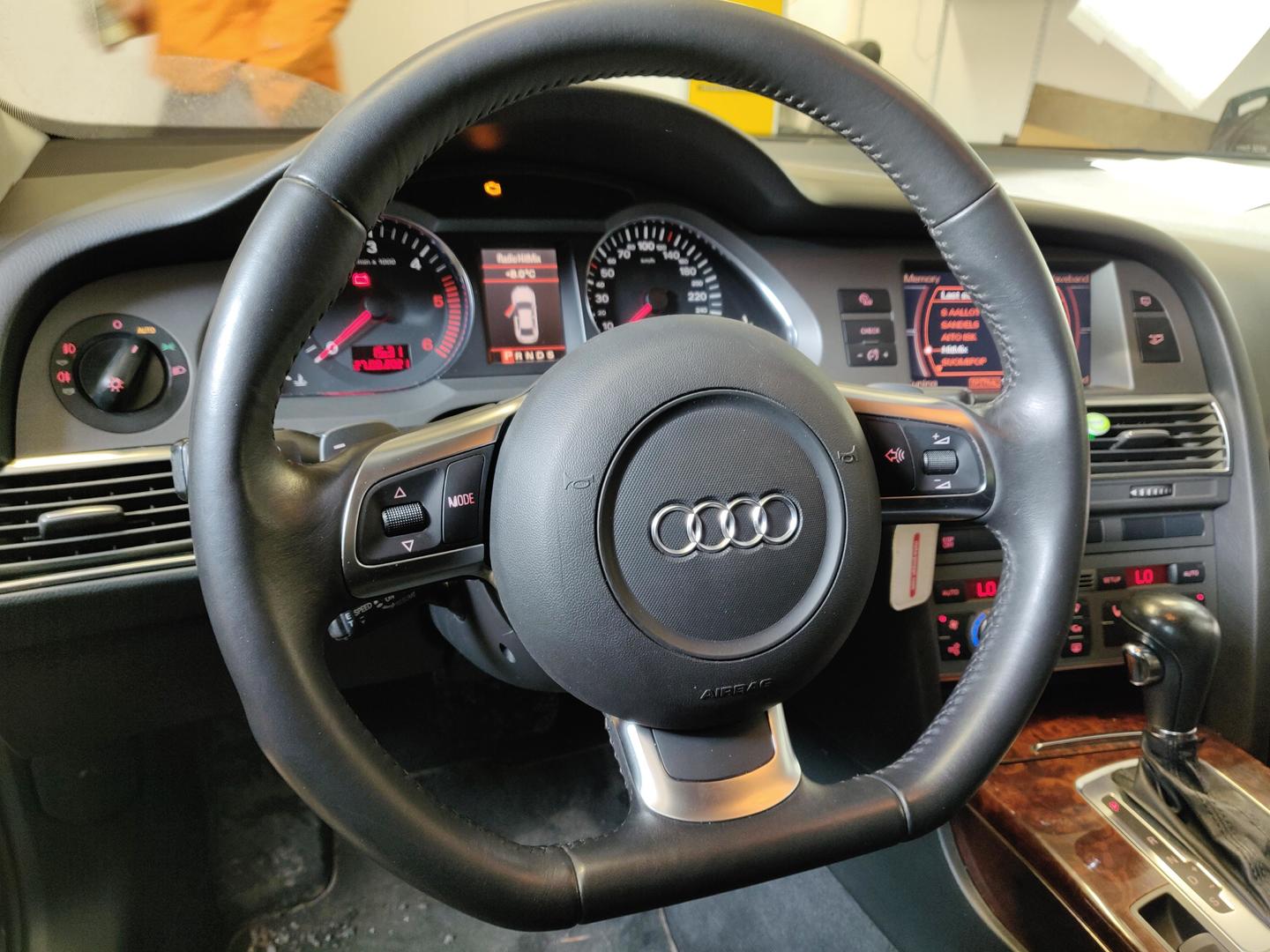

                          Mittaristo tuli päivitettyä facelift -11 vm Audista. Pirteämmän näköiseksi teki heti, sekä needle sweep plussaa :)
                          Onko raadilla tietoa, missä voisi käydä laittamassa kilometrilukeman kohdalleen?

                              Vaatiiko jonkinlaisen softauksen mittaristonvaihto, eikös niissä ole component protection käytössä?
                                'Safe' - tekstiähän se mittaristo tuossa videolla tosiaan näyttääkin. Eli saitko Valtsu vehkeet tulille suoraan vai kävitkö marmorilla avaamassa ton suojauksen?
                                  Marmoritiskin lisäksi Abrites AVDI nimisellä vehkeellä pitäisi tuon CP:n ohitus onnistua. Siitä en tosin tiedä onko kenelläkään kerholaisella ks. vehjettä, koska kuulemani mukaan lisenssi on "suhteellisen" tyyris (tosin en tiedä löytyykö piraattimarkkinoilta ilmaislisenssejä...)
                                  Toinen vaihtoehto on vaihtaa EEPROM-muistipiiri vanhasta osasta uuteen. Tästäkin oli aikanaan puhetta esim. Tampereen Elehuollon kanssa ja ainakin heillä se vaihtotyö onnistuu (jos kolvi pysyy kädessä, niin voi sen myös ihan omatoimisestikkin vaihtaa). Tällöin component protectionin poistolle ei ole tarvetta ollenkaan.
                                  Tuossa vielä videopätkää miten CP ohitetaan Advilla: https://www.youtube.com/watch?v=z3D4dVN1nro
                                    Marmoritiskillä kävin CP:n poistattamassa BCM moduulista ja mittaristosta samalla kertaa. Toiseksi viimeisessä kuvassa mittaristo siis käyttökunnossa.
                                    BCM:ssä ei ollut muuta vaikutusta, kuin jatkuva vikakoodi, mutta mittaristo oli aika käyttökelvoton, kun ainoastaan nopeusmittari toimii SAFE moodissa.
                                    Nyt siis enää kilometrilukema häiritsee, kun sattui tuo "uusi" mittaristo olemaan enemmän ajettu kuin vanha.
