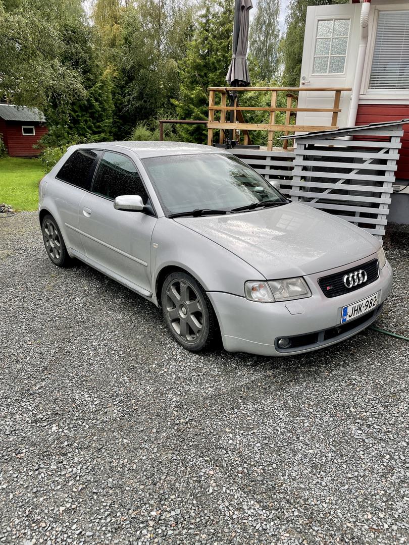

    Lähipelastus, niin kai tuon voi kuvailla. Leima umpeutuu lokakuussa ja vähän pitää entrata jos haluaa uuden leiman. Ja paljon lisää, jos hyvän haluaa tai edes soivan.
    1999 vuoden malli, APY kone ja 6v-manuaali. Ajettu 319tkm. Historian kuittien ja merkintöjen mukaan kansi vaihdettu joskus puolessa välissä elinkaarta. Lisäksi asennettu BSR stage 2 osat eli ilmanotto ja pitkisto. Näytti muutama kuitti olevan optimoinneistä, tiedä sitten mitä siellä on. Madallussarja, totta kai…
    Kohtuullinen nahkasisusta eikä korikaan lommoa lukuunottamatta ihan hirveä ole. Jarrut on käyty läpi.
    Askartelua vaatii (ainakin)
    - äänekäs ohjaustehostin
    - tuulilasi
    - oikean olka-akseli taake, laakeripesä todettu hieman väljäksi

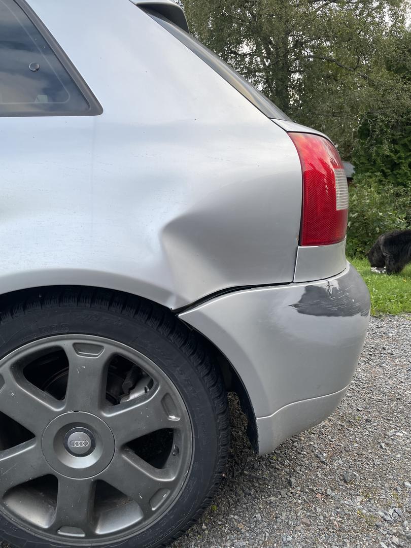

    - lommo takakulmassa ja puskuri
    - kuskin penkissä pieni ratkeama
    - xenonin elvytys eteen
    - huoltoja ja perinteisiä elvytyksiä
    - abs vikavalo takapyörästä
    - yms

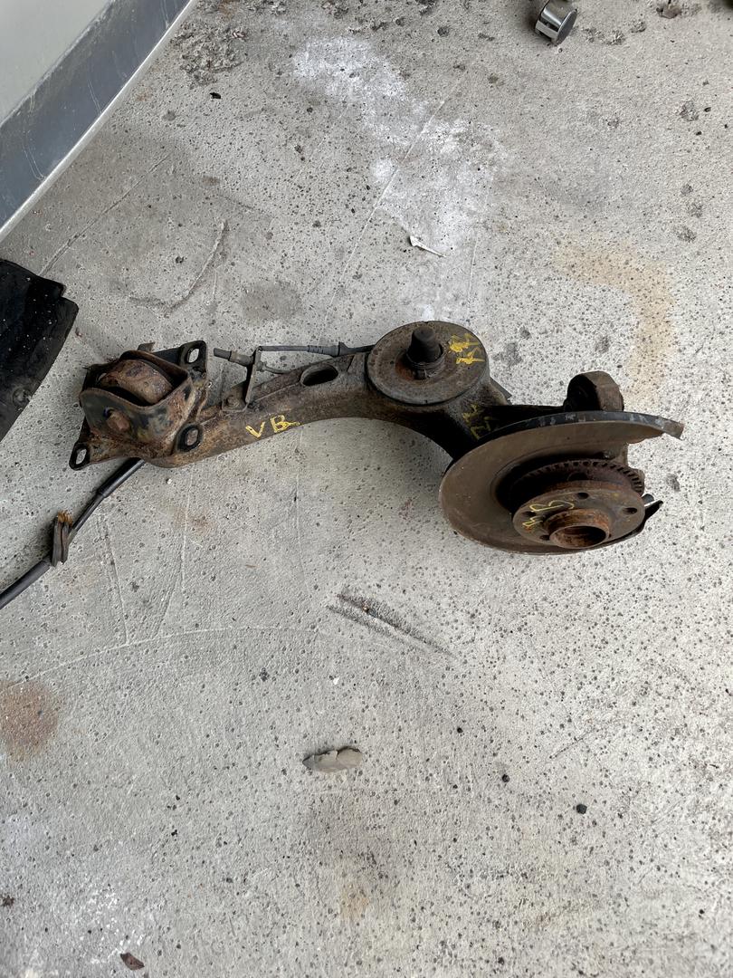

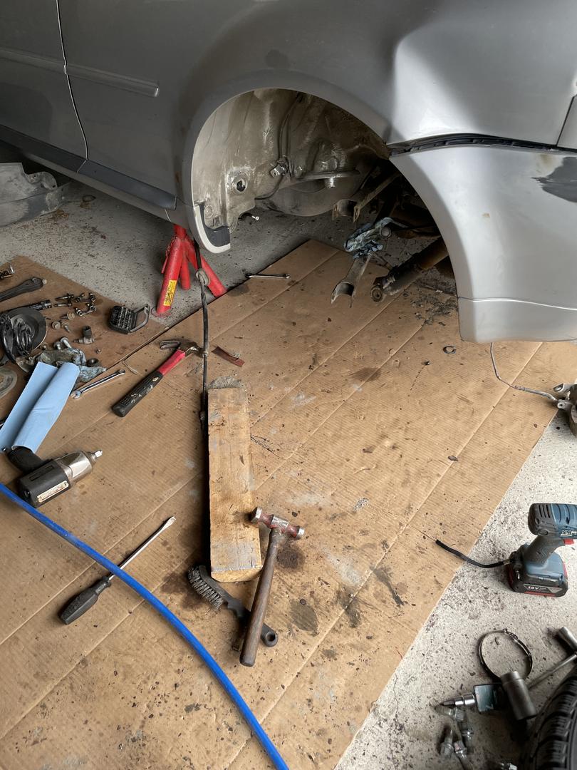

          Alla vähän kuvia, mitä nyt on käsissä. Olka-akseli tuli Ruotsista. Täytyy tilata se toisenkin puolen ja vaikka pöydällä putsata ja puslittaa tms molemmat puolet ja talvella sitten vaihdella paikoilleen. Ihan perus kumia ajattelin käyttää, kun en radalle aio.

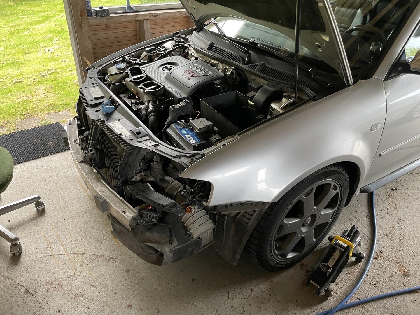

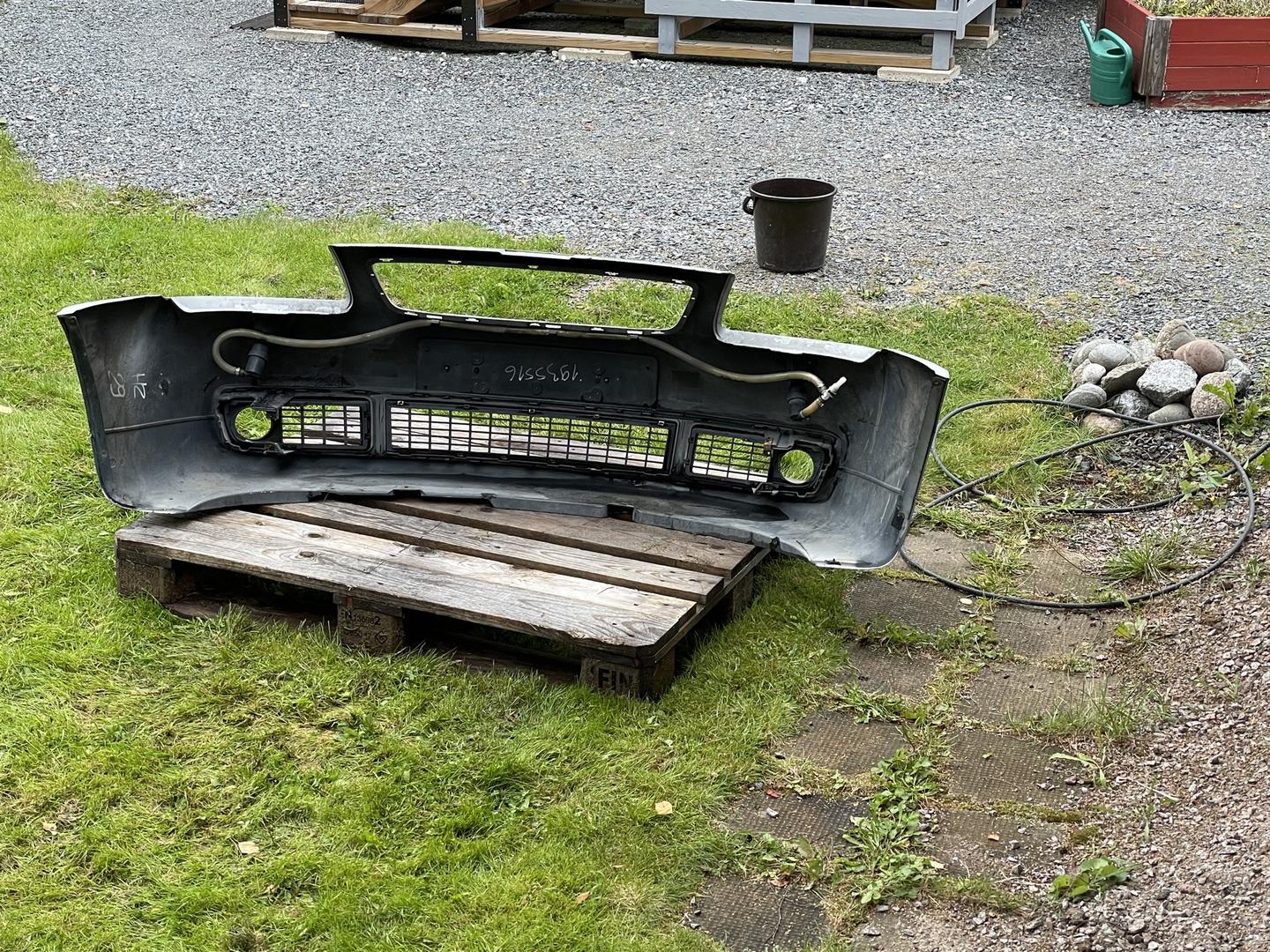

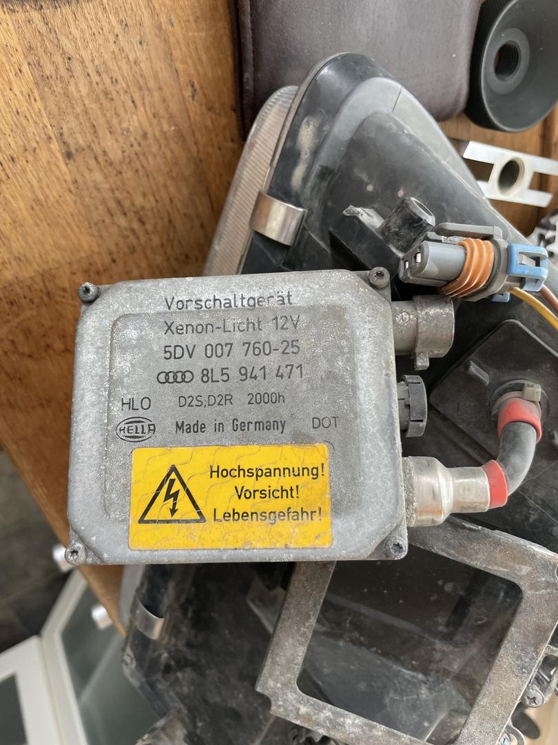

              Piti ballasti tutkia, miksi ei heti syty. Sitä varten umpio irti, jota varten piti puskuri irrottaa… Mikseihän näitä voi tehdä siten, ettei puolta autoa tarvitsisi purkaa pikkuhommia varten, luonnollisesti usea muoviklipsu poikki yms. Samalla kiillotan umpiot, kun on molemmat käsissä.
              Uusin molemmat ballastit samalla, jätän ehjän hyllyyn. Uudet vilkut suoraan Taiwanista, nykyisten Taiwanilaisten tilalle. Jos vaikka kestäisi pari vuotta…

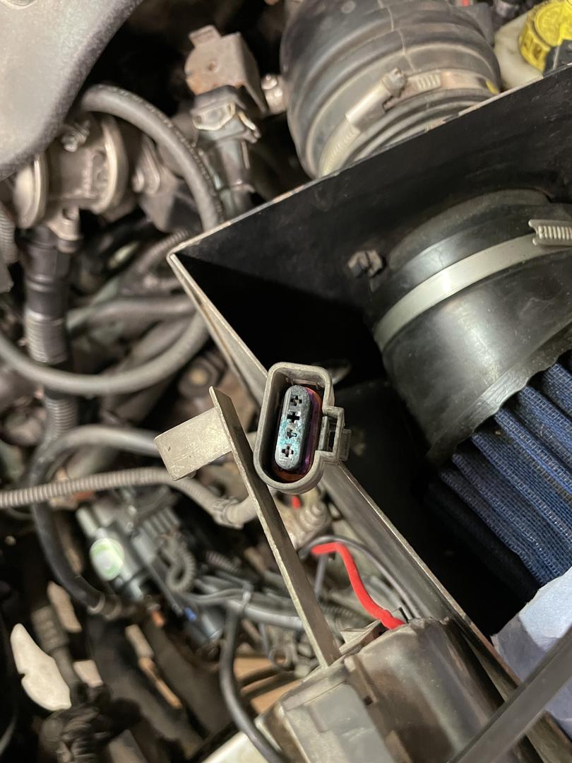

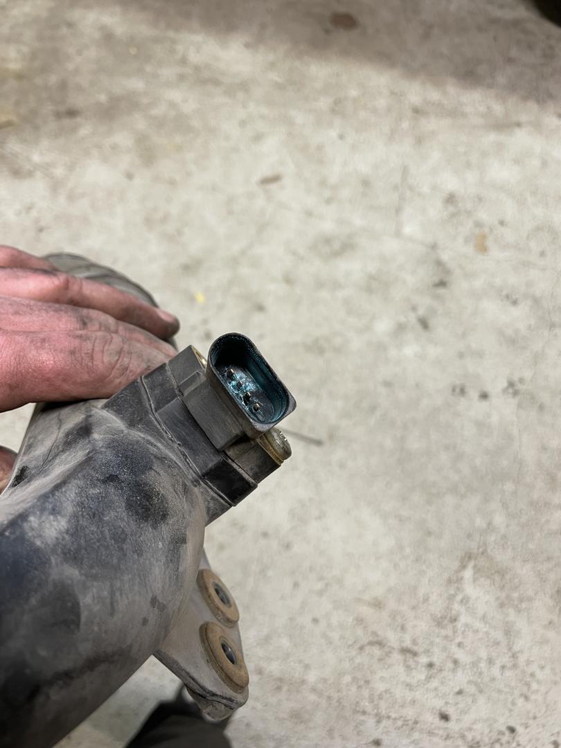

                Piti vaihtaa taakse kuskinpuolelle abs-anturi. Noh, sen ruuvi meni poikki. Josta johtui sitten se, että koko helvatan olka-akseli käteen. Ja lähipajalle laakerin vaihtoon, kun samalla vaivalla senkin voi nyt tehdä. Yhteen operaatioon oli osat, mutta tämä vasen puoli ei ollut se, jonka laakeripesä on väljä. Eli sama homma harjoittelun jälkeen oikealle puolen myös talven mittaan. Vasen anturi antoi vikakoodia eli katsastusmielessä piti vaihtaa.
                  Tulee kyllä umpio pois ilman puskurin irroitusta. Vähän auttaa ballastia nousemaan puskurin reunan yli. Olikohan niin, että vähän taivuttaa puskurin yläreunaa. Ihan käsipelillä, ei tarvitse työkaluja, eikä paljon voimaakaan.
                    Ei onnistu puskuri kiinni, jos on joku liimannut pre-fl vilkut umpioihin. Ei mahdu sisäreunan ohjureista pois. Nyt on kiillotettu linssit, vaihdettu ballastit ja uudet vilkut. Samalla tilasin puskurin ohjurille muovisen vastakappaleen sinne lokasuojan reikään. Löytyi jopa Slovakiasta pussillinen euron natturoita ja piti tilata öljynsuodatin mukana kattamaan toimituskuluja.

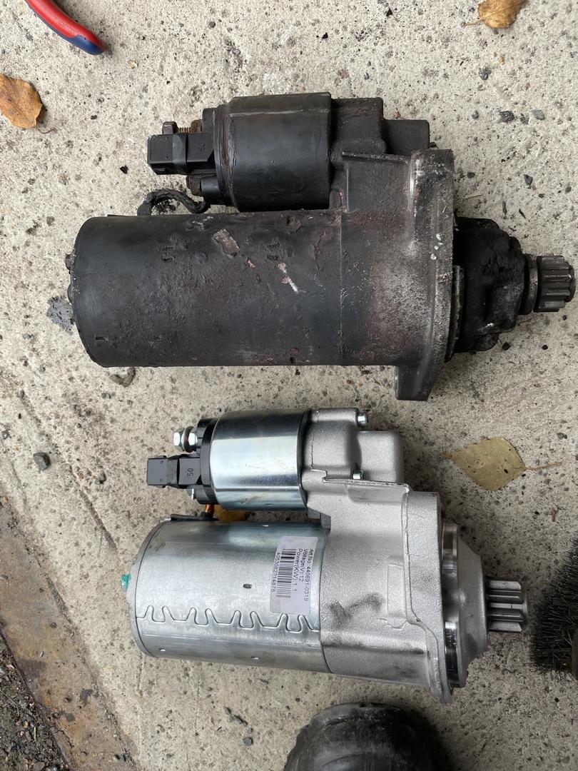

                          Piti vanha startti elvytellä, kun uuden toimituksella on joku hikka. Osa on ollut jo muutaman päivän Postnordin Pirkkalan terminaalissa ja vahvistettu toimituspäivä oli torstaina. Ei ollut, eikä perjantainakaan. Oli kai vähän sekaannuksia siellä, jälleen kerran. Nyt ehdottivat tiistaille toimitusta. Mutta vanha auki, puhdistelut ja herkistelyt, niin alkoi toimimaan normaalisti. Vissiin tuo puhaltimen lämpöanturi on vuotanut sen päälle ja härmistyttänyt osittain liitoksia ja sisuskaluja. Oli kyllä joltain mennyt melkein poikki solenoidin ohjauskarva liittimen juuresta, niin uusin senkin samalla.

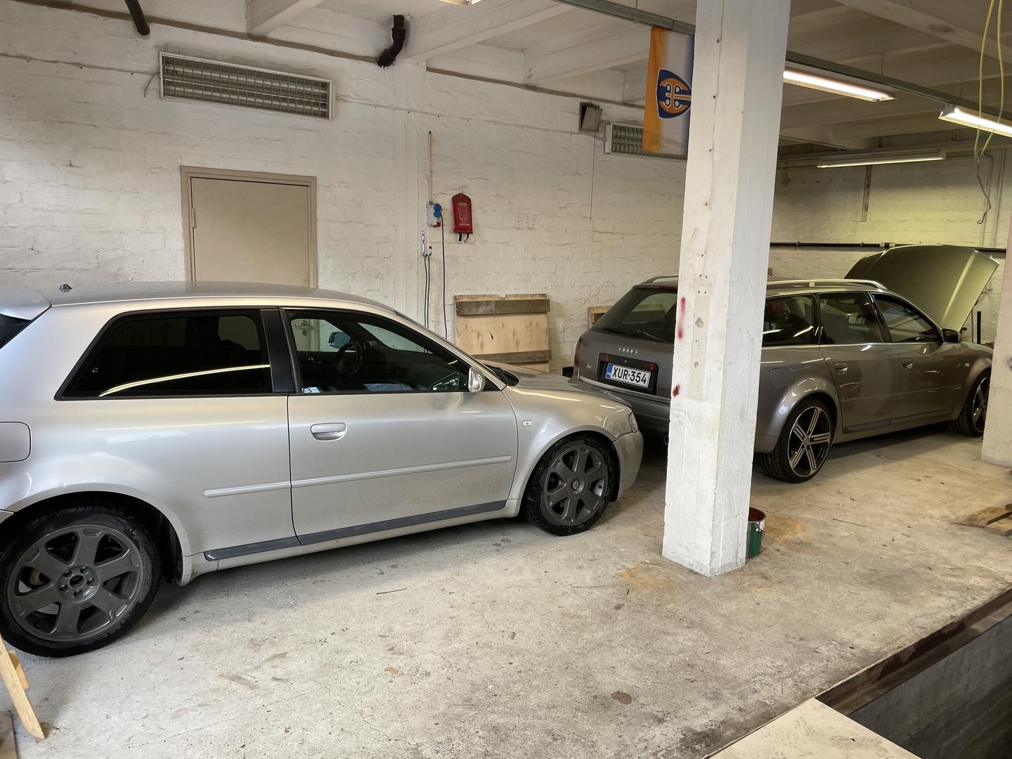

                              Ässän veljekset vähäksi aikaa pois silmistä ja pois mielestä. Täytyy nyt muutama energiapuuska kerätä ja jatkaa sitten tuon kanssa.
                                Vähän alkoi huvittamaan taas. Meni startin vaihto alle tuntiin, kun sen kerran harjoitteli syksyllä. Samalla ajattelin vaihtaa ahtopaineanturin, kun se oli siinä hollilla. Toisen ruuvin holkki pyöri putken muovitaskussa ja liitin oli hapertunut yhden pinnin osalta. Eli liitin tilaukseen taas. Enää ei löytynyt sopivia hyllystä.
                                Täytyy kokeilla, jos sen holkin saa liimalla pitämään mitä tarvitsee ja kolvailla uusi liitin. Mitä tahansa ajattelee tarkistaa, niin saa korjata samalla tahdilla.

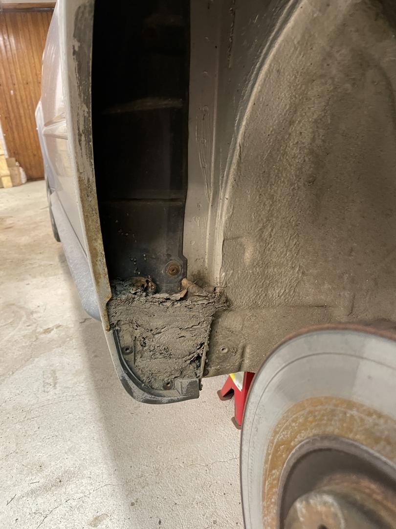

                                  Mitäs tälle projektille kuuluu?
                                    Intoa keräämässä tekijä. Ohjelmassa ohjaustehostimen pumpun vaihto ja uudet sisälokasuojat, kun innostuu taas. Sai Ruotsista uuden parin kotiin kannettuna mitä olisi Audilla maksanut yksi kpl.
                                    Oli molemmin puolin orgaanista materiaalia kerääntynyt perinteisiin kolosiin.

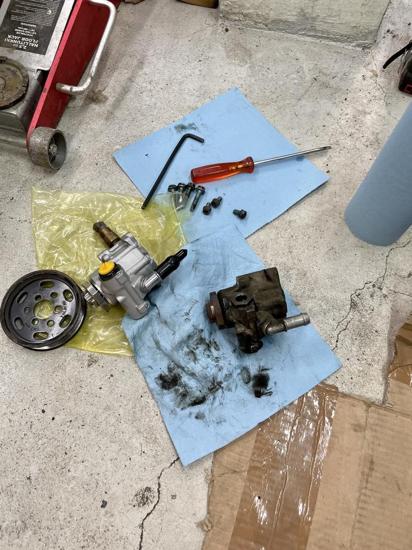

                                        S3 ääntävä ohjaustehostin oli itelläkin ongelmana, vaikkakin tehostin oli äskettäin vaihdettu. Vaihdoin iskarien yläpään kumit ja tukilaakerit, ongelma poistui kertaheitolla. Vanhat oli painuneet n. 1,5cm kasaan per puoli.
                                          Tässä on kivikova alustasarja ja etupään tolpat liikkuvat melko paljon, kun tunkkailee auton etupäätä. Tämä menee vaihtoon, kunhan konepuolelta saa tehtyä harkitun turbopäivityksen. Tuuppaa öljyä melko riittävästi pakoputkeen. Laitoin harkinnan jälkeen kiinalaisen ahtimen tilaukseen. Ei tähän viitsi enää tonnin turboa harjoitella, kun autokaan ei sen parempi. Asennussarja tiivisteineen ja letkusarja erikseen, kun ahdin ei kallis ollut.
                                          Vaihdoin tehostimen pumpun ja se oli yllättävän suoraviivainen operaatio. Samalla purin sisäpistokkeen johtosarjat ja taas yhden 95mm2 subbarikaapelin pois. Sisäpistokkeen johtokin oli mysötty rikki ja teipattu.

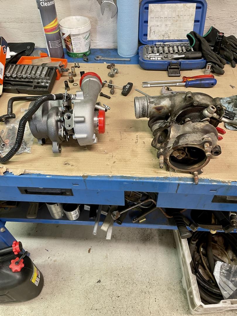

                                            Mikä turbo on tulossa?
                                              Ihan vakio kiinalainen. Näkee sitten onko se minkäänlainen, ei tuohon kovin kallista viitsinyt ostaa. Aloittelin tuota projektia ja pääsin turboon asti käpälöimään. Melkoinen päittäisvälys, ei taida 10mm riittää. Täytyy tutkia kuinka paljon siitä on mahdollisesti lähtenyt materiaalia ilmavirran mukana.
                                              Jos vielä pelastettavissa, niin voisi sen korjauttaa. Olisi alkuperäinen hyllyssä kaiken varalta.
                                              Oli kyllä öljyäkin ajanut putkeen asti ihan riittävästi. Ajattelin samalla vaivalla uusia noita alipaineletkuja, paineputkia yms, mitä nyt näyttää olevan suht hyvään hintaan tarjolla DO88 kataloogeissa.
                                                Melkoista ähertämistä. Mutta uusi ahdin paikoillaan ja nyt vielä kaikki loput. Tiiviste/ruuvisarjassa tuli vähän hintsusti alumiini- ja kupariprikkoja tiivisteiksi. Täytyy viikolla käydä vähän paikallisessa putkassa hakemassa noita. Ei viitsinyt vanhoilla laittaa banjoliittimiä kiinni.

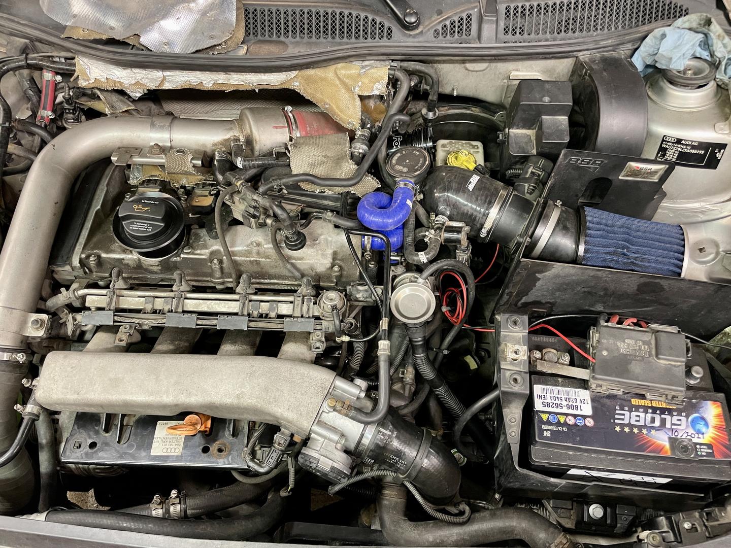

                                                    Taitaa olla se loputon suo tämä pieni remontti. Ahdin ja putket paikoilleen, sitten huomio letkuihin ja muihin. Kaikki mihin kajoaa on parhaat päivänsä nähneet. Etsintään imuputki, huohottimen putki ja muita erinäisiä osia. DO88 ainakin tekee silikonista vastaavia.
                                                    Samalla kadonnut toisioilmapumppu paikoilleen.

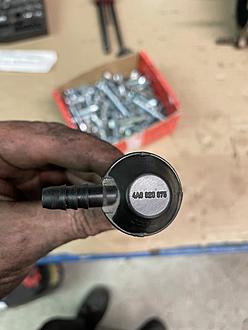

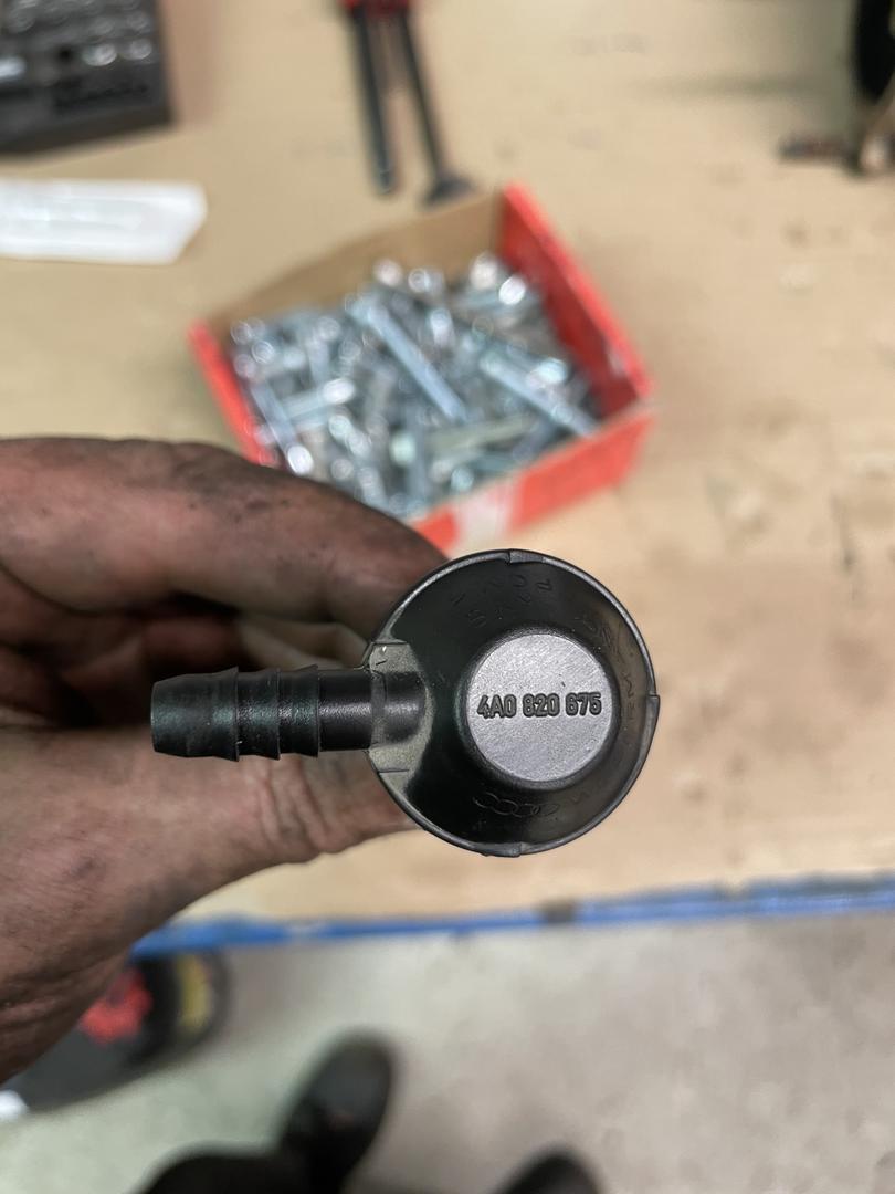

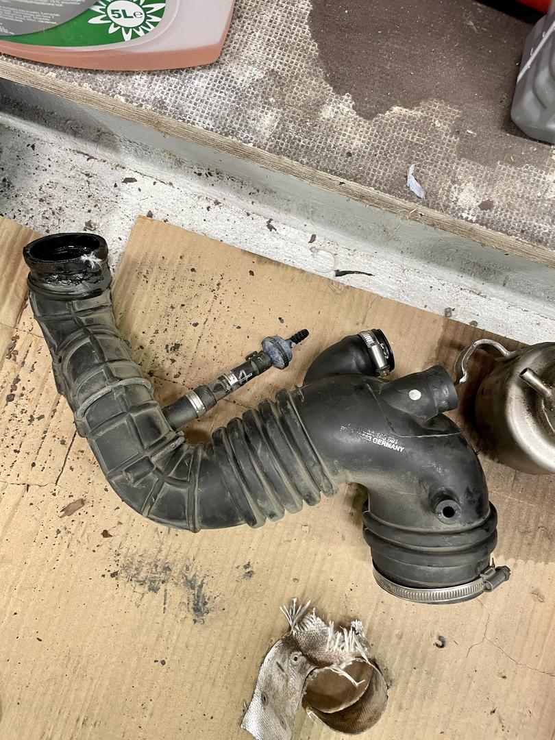

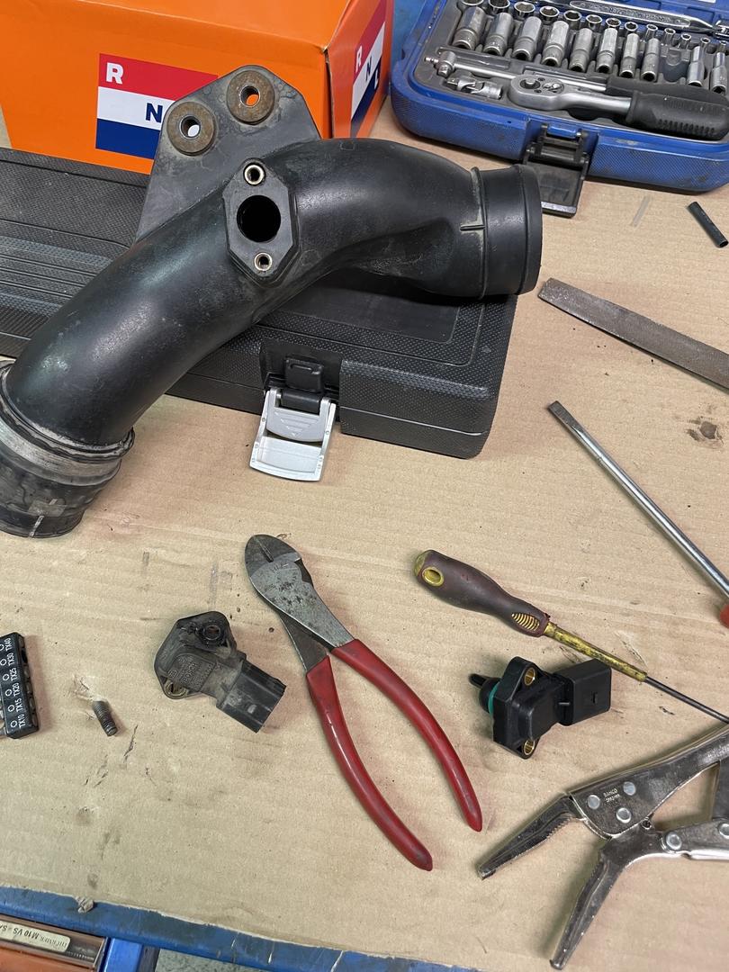

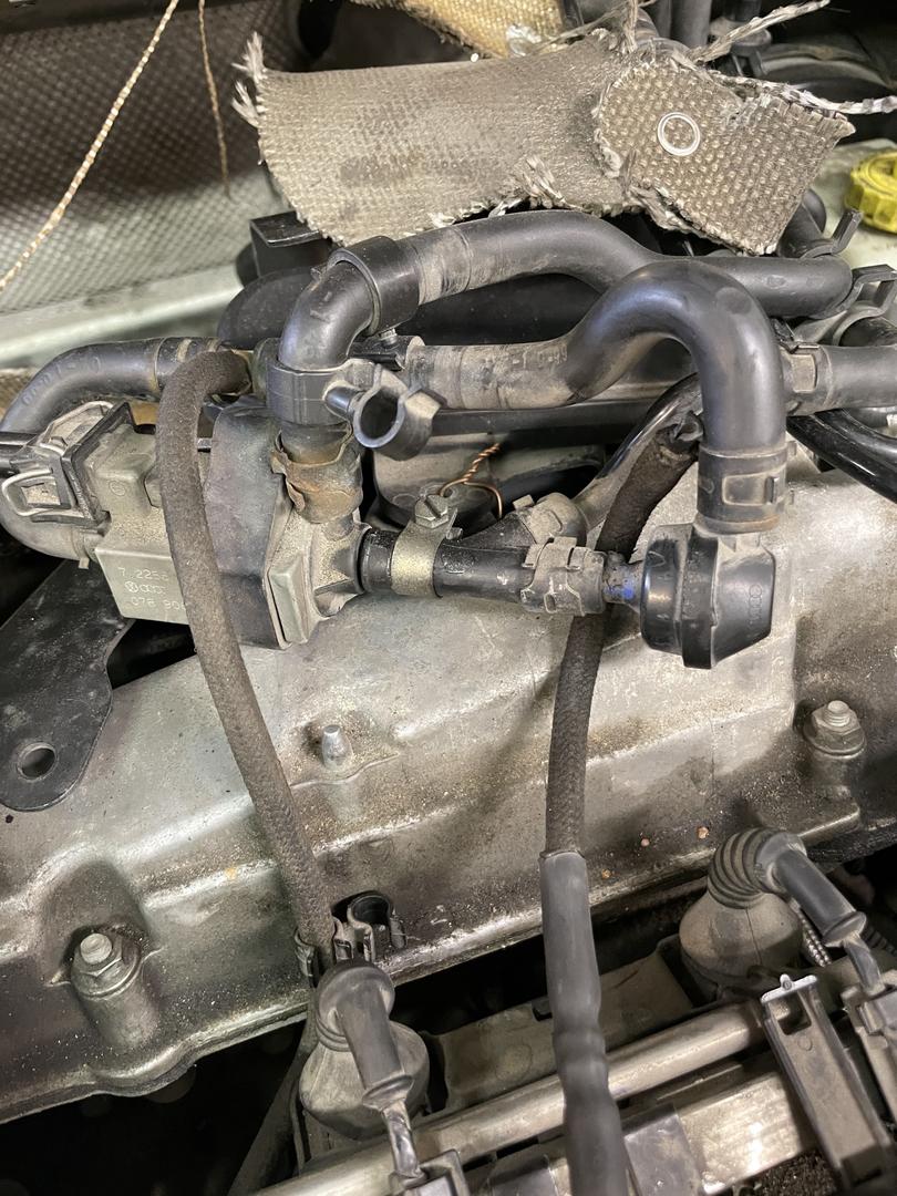

                                                    Meni tuosta poikki pieni alipainehaara toisioilmapumpun ohjaukseen. Onneksi näyttää olevan universaali VAG osa ja saa kympillä kotiin.
                                                      Pikkuhiljaa osia kasaan, kun alkoi taas vähän huvittamaan. Tilasin DO88:lta alipaineletkusarjan, imuputken ja huohottimen kippuraletkun. Vielä jäi ostoslistalle dumpin ohjauspuolen letku. Ei ollut jemmoissa sopivaa pätkää. Perinteinen Forge-muutos jonkun edellisen suorittamana.
                                                      Alkuperäistä,imuputkea oli korjattu turbon päästä ja väljä turbo uittanut öljyä sen lisäksi. Olikin aikas rähmäinen. Jos tuon saisi vuotamatta käymään ensi viikonloppuna, niin hyvä. Oletettavasti jokin vittumaisin liitos helmeilee, kuten aina.
