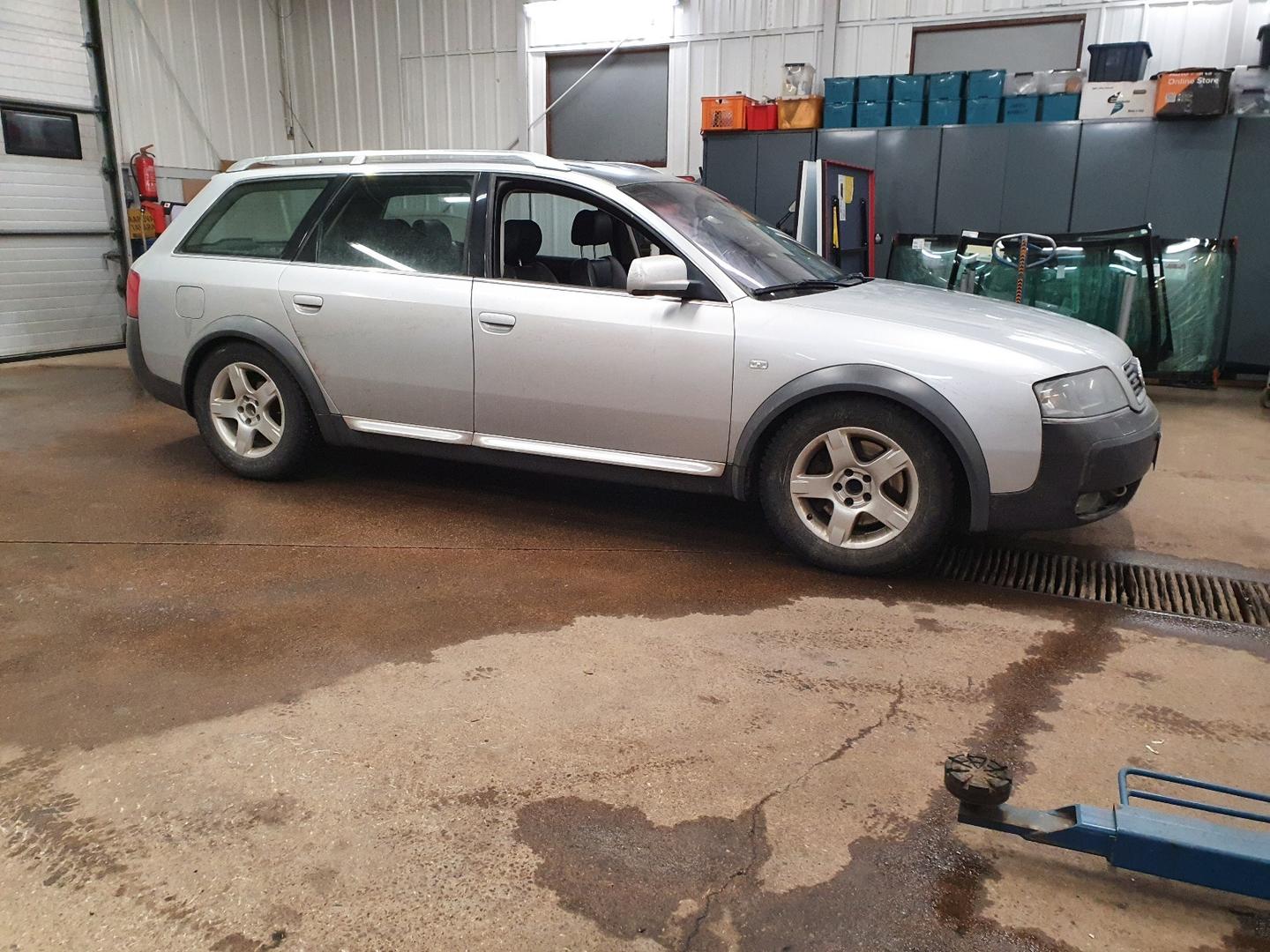

Työmatkojen ohituskisa-auto C5 Bit-Allroad
  • Työmatkojen ohituskisa-auto C5 Bit-Allroad
    Tämä on pakko kirjoitta nyt, muuten unohtuu.
    Tämän ratsun tarina alkaa toisen auton hankinnasta. Ostin itselleni TT RS:n syksyllä, missä kohtaa talouden naaras rupesi tivaamaan, millä meinasin hoitaa perheen muiden jäsenten ja koiran kuljetuksen. Käyttöklassikko Kultsi (typ44 100q) ei kelvannut emännälle, joten tämä teki ainoan oikean ratkaisun ja päätti hankkia oman. Olin hieman skeptinen, mahtaisiko jäädä puheen asteelle ja suunnitteluksi koko homma. Tämä kun oli haaveillut omasta jo muutaman vuoden. Talon pihassa on kuitenkin ollut koko ajan yhdestä kolmeen katsastettua laitetta, joten ilmeisesti tarve ei ole ollut tarpeeksi akuutti.
    Niin tai näin, speksaaminen alkoi. Puheissa oli myös toisen koiran hankinta ja muuta rahan menoa, joten budjetiksi otettiin maks 5000€. Oikestaan ainut korivaihtoehto oli farkku, koska koirat. Auton pitäisi olla mahdollisimman tuore, vähän ajettu ja suorituskykyä pitäisi olla. Varustehaaveita ei sen kummemin ollut, mutta neliveto, ilmastointi ja sähkölasit jne perushimmelit pitäisi löytyä. Hyvissä ajoin kävi selväksi, että budjetti ja haaveet eivät ihan kohtaa, joten tinkiminen alkoi suorituskyvystä. Käytännössä tämä tarkoitti, että myös 1.8T hyväksyttiin moottorivaihtoehdoksi 8E-koppaan. Koitin tarjota vaihtoehdoksi myös junakone-Passattia, mutta se ei emäntää sytyttänyt. B5 oli kuulemma liian vanhan oloinen, joten se pyyhkäisi konsonanttivaihtoehdot pois listalta. A3 ei käynyt, koska edellinen oli 8V-A3. Autossa sikäli ei ollut mitään vikaa, mutta jotain muuta piti saada.
    Katseet olivat siis tukevasti B6 ja B7 quattroissa koko syksyn. Joskus joulukuun aikana bongasin Nettiautosta siistin näköisen, manuaalivaihteisen, vuoden 2005 C5-korisen biturbo-Allroadin täysnahkasisutalla ja S6 Recaroilla. Esittelin sitä autokuumeiselle vähän kuin kiusallani. Olisi ilmajousitusta ja vähän rykiäkin. Tällä pääsisi koiran kanssa vaikka vähän pidemmällekin sinne metsäpoluille. Emäntähän innostui konseptista. Hetken herkutteli ajtuksella ja käyttökulujen ynnäilyn jälkeen tuumasi, että on se liian kallis pidettävä. Muutaman yön nukuttuaan otti taas Allroadin puheeksi. Eikö mitä, kysellään siitä vähän lisää. Kävi ilmi, että ko. laitteesta oli kaupat jo sovittuna. Emäntä oli silmin nähden pettynyt ja Nettiauton hakuagentit jatkoivat kilkatteluaan. Parista 8E:stä laitettiin jo kyselyitäkin, mutta vastauksia ei kuulunut. Ei ainakaan ajoissa.
    Hakuagentteihin ilmestyi muistaakseni samana iltana sitten vastaava, mutta hopeinen Allroad. hintalappu oli kovempi, mutta kilsojakin melkein 100 tkm vähemmän. Tätä ei laskettaisi enää ohi, varsinkaan, jos laite olisi niin hyvä, kuin miltä vaikutti. Autolle oli juuri tehty jakohihnan vaihto ja samalla tietysti vaihdettu tiivistettä ja letkua. Myös jousitusta oli pajotettu, oli uutta pussia edessä ja takana, sekä uutta kompressoria. Viestiä Rovaniemelle ja edelleen vaikutti hyvältä. Rovaniemen paikallisedustus katsomaan laitetta, eikä biturbo-harrastajakaan löytänyt autosta mitään fataalia. Isossa korissa vakiopata oli kuulemma vähän rauhallisen oloinen. Kaupan hierontaa ja loppiaiseksi lentoliput Rovaniemelle.
    Ensivaikutelma paikan päällä oli ehjä, mutta hieman nuhjuinen ja likainen. Sisusta tulisi vaatimaan perusteellisen puunauksen ja Recaroille pitäisi syöttää reilusti rasvaa ja sitä ennen tarvittaisiin muutakin kuin pelkkä mikrokuituliina. Ulkokuoressa muutama pieni kolhu ja vekki, mutta oli oikeastaan odotettavissakin, auton luonteen huomioiden. Kone tuntui toimivan, eikä alustasta kuulunut ylimääräisiä. Jo etukäteen oli sovittu, että alle pultataan 18” maasturivanteiden ja kiinalaisten nastojen tilalle 16” Dezentit Nokin Hakkapeliitta 8:lla. Nämä olivat toki aika rumaan kuntoon hapettuneet.
    Kaupat siis tehtiin sovitusti ja aloitettiin noin 1000 km kotimatka. Rollosta suoraan matkaa tulee vähemmän. Kotiin oli tarkoitus ajaa Joensuun kautta, jossa oli tarkoitus käydä etsimässä konttiin täytettä. Tästäkin myöhemmin lisää.

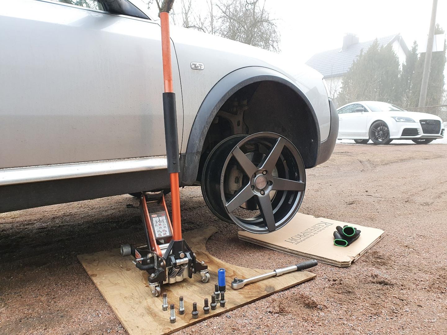

        Varastoon on jäänyt ylimääräinen kierros Ispiri ISR-5 -vanteita 8,5x19 koossa, et 43. ET on Allroadiin kertakaikkiaan väärä, mutta onneksi oikeaan suuntaan. Se on korjattavissa speiserillä. 13 mm keskittävällä limpulla vanne väistää satulan komeasti, joten renkaiden metsästykseen. Löysinkin kohtuukuntoiset Pirellit koossa 255/45/19, joka on tietysti naksun iso C5:n. Renkaiden kanssa sovitus meni taas niinkuin näillä vanteilla tähän asti. TT:ssä ne tapaavat satulaan vielä sillä 13 mm speserillä. Allussa rengas ottaa olkavarteen.
        kyllästyin jo taistelemaan noiden kanssa ja pulttasin kesäksi alle alkuperäiset 17" vanteet. Niillä on jotkut kiinalaiset kesärenkaat, jotka ovat sentään hyvässä iskussa. Mitä nyt vähän jostain nurkasta vapisevat. Tämän seurauksena taas Ebayn peluuta ja nyt on tulossa Eibachin 25 mm speiserisetti. Raapii varmaan ulkokaareen niillä..

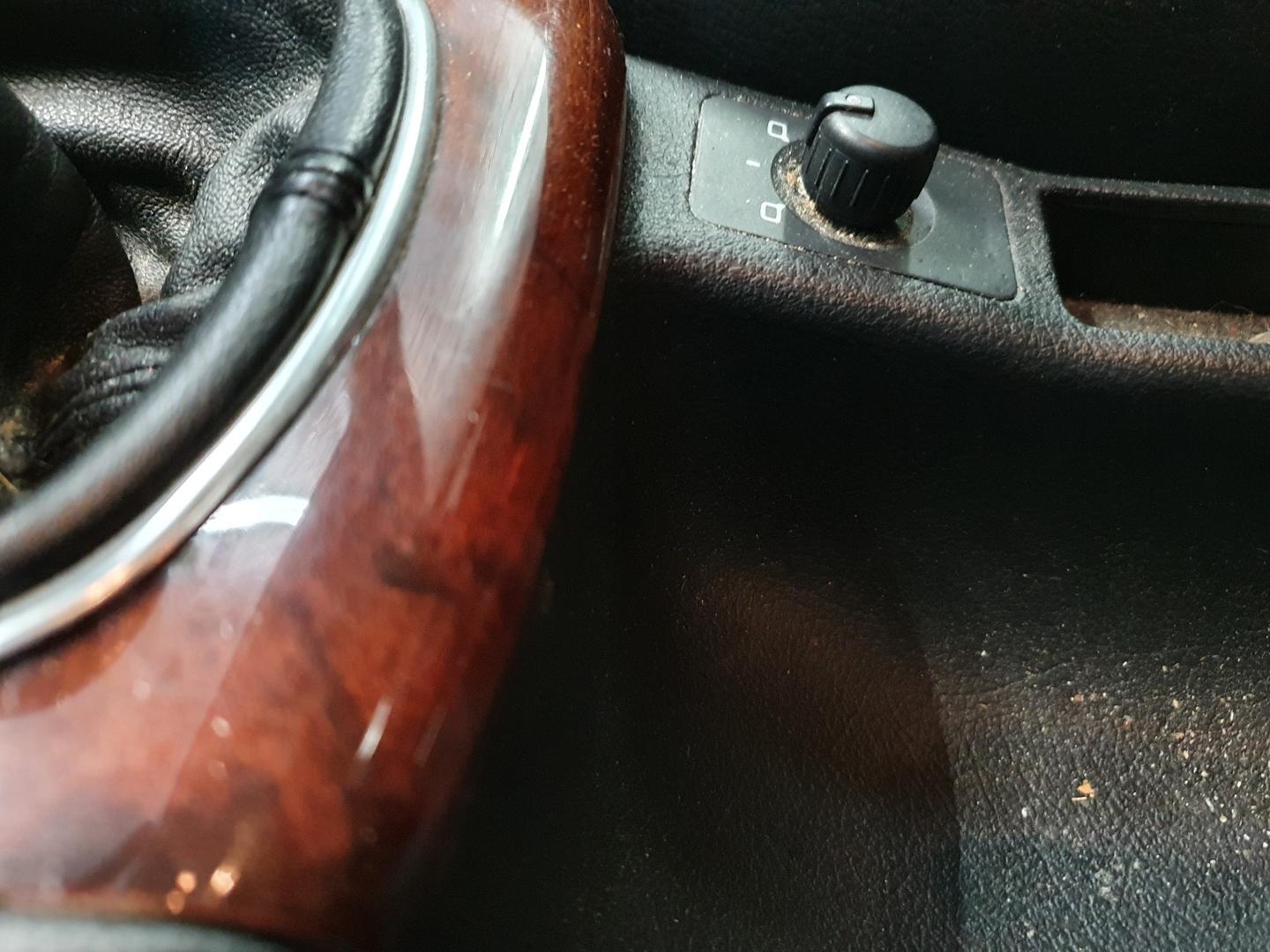

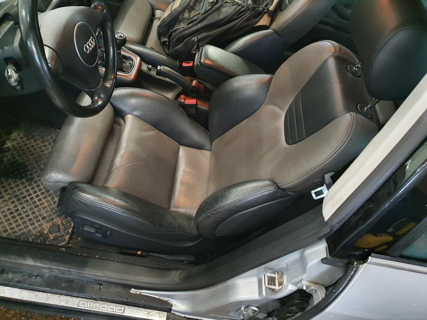

              Autolle oli tarkoitus tehdä perusmallin sisäputsi. Alkuun imurointi ja pintojen hinkkaus jne, jonka jälkeen oli tarkoitus huuhtaista matto märkäpesurilla ja levittää penkkeihin hoitoaineet.
              Jo imuroinnin kohdalla löytyi repsikan puolelta penkin alta .. jotain. Liekö jollain joskus räjähtänyt kolapullo autoon ja kun maton haluaa puhtaaksi, on etupenkit nypättävä pihalle.
              Samoin kattoverhoilu kaipaa huomiota. Edessä mahdollisesti kolaroiskeita ja kontissa jotain muuta mustaa viirua vaaleassa verhoilussa.

                  Jo imuroinnin kohdalla löytyi repsikan puolelta penkin alta .. jotain. Liekö jollain joskus räjähtänyt kolapullo autoon.autooja kun maton haluaa puhtaaksi, on etupenkit nypättävä pihalle.
                  Sitten kun penkit irti helppo nostaa maton ja katsot onko vettä sen alla, C5:sta kun on kyse.
                    Matto itsessään tuntuu olevan kuiva. Se kyllä kastui hieman konehuoneen pesun yhteydessä ja talven autossa olikin silikaa keräämässä kosteutta.

                              Pari viikkoa meni tornin hommissa ja odotti paketillinen spacereitä. Olin tilaavinani täyden setin, mutta saksan taidot on varmaan ruosteessa, kun paketissa oli vain pari. Hyllystä lisäksi 13 mm pari kainaloon ja hommiin.
                              Etupää meni sen kun laitteli. Takapään kohdalla huomasi heti, ettei 13 mm riitä vaan sinnekin tarvisi sen 25 mm. Ottaa pussiin kiinni. Tässä kohtaa oli vielä mielessä, että tilataan sitten uusi pari ja tällä kertaa vähän edullisempi kuin Eibach. Orkkikset piti joka tapauksessa painaa takaisin, mutta ajattelin kokeilla, miltä se näyttää missäkin korossa ja mahtuuko olemaan. Autoa alemmas ja voi helvetti, ottaa varmasti kiinni. Rengas on kerta kaikkiaan liian iso. Siinä etupäätä pyöritellessä yritin vielä siirtää autoa, mutta sepä se liikkunut mihinkään. Kävi ilmi, että spacerin napaan kiinnittävä pultti on pari milliä liian pitkä.
                              Uusiksi menisi siis ainakin renkaat ja toinen pari spacereitä. Minulta meni jo maku tähän kikkailuun, joten setti joutaa muualle.

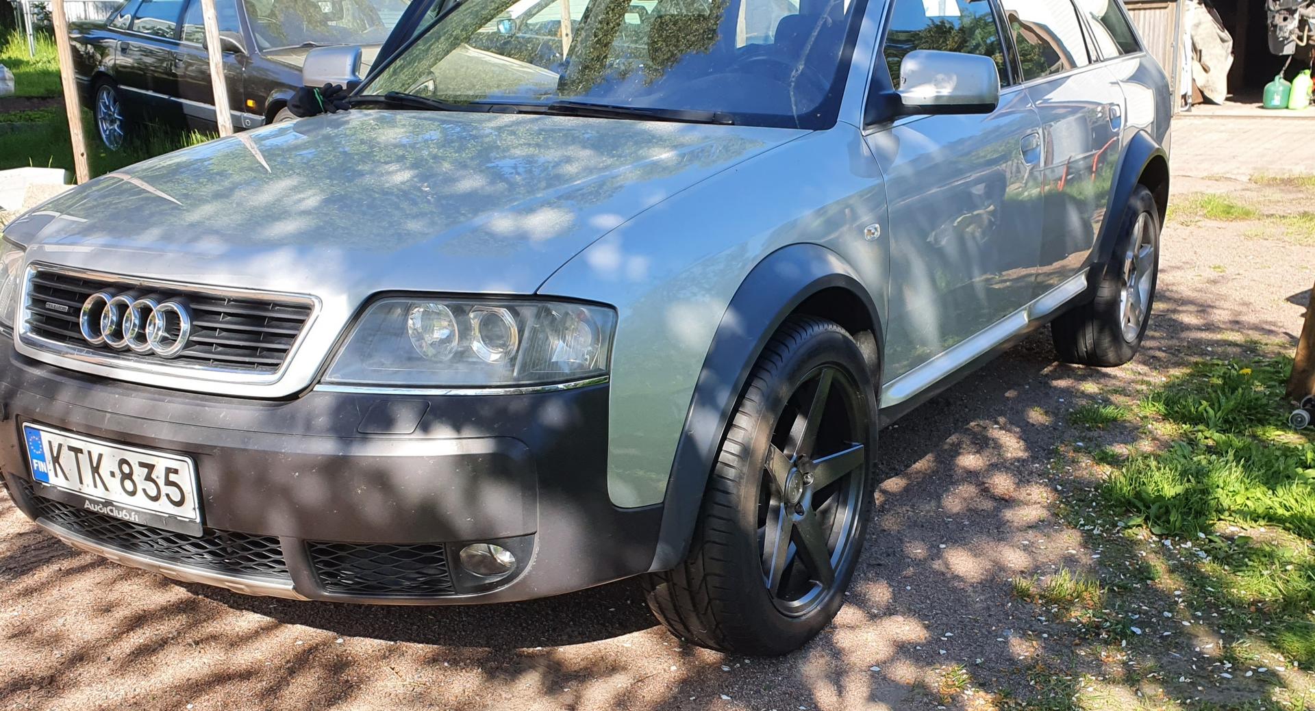

                                Kesä meni lähinnä aja ja tankkaa -metodilla. Auto on siis sikäli toiminut ja palvellut niinkuin olettaa saattaa.

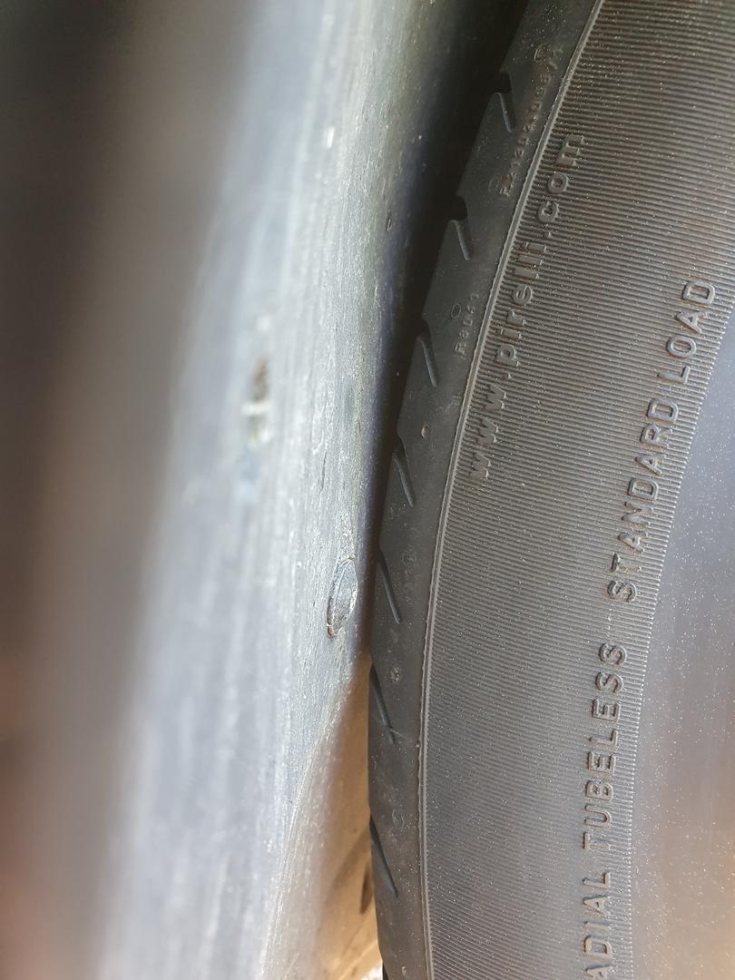

                                      Auton korkeudelle on tehtävä jotain. Nyt kiukuttelun aloitti jo ajovalojen korkeuden säätö. Mennessä vikavalo helähti tauluun, hävisi mittariston korhauksen yhteydessä ja palasi vasta, kun alusta pudotti alas. Se on kai kaivettava keskiaikainen läppäri naftasta ja lähdettävä etsimään tasainen paikka alustan kalibrointia varten. Muuten ilmajousitus pelaa a ok. Viime viikonlopun se oli ajettuna ylös asti, eikä kahdessa päivässä pudotusta ollut havaittavissa. Samoin kotipihassa normikorkeus näkyy pysyvän ainakin päivän pari.
                                        Se oli tässä iltana eräänä, kun kaivoin läppärin naftaliinista ja lähdin kalibrointiretkelle paikallisen parkkipaikalle. Ajoin alustan korkoon 2 ja mittasin etäisyydet. Istuis kuskin paikalle ja aloin näpyttää. Kävi niin, että säädön läpi ajon jälkeen kuskin etunurkka ei ollut liikkunut mihinkään. Muissa muutoksia oli tapahtunut. Uusinnassa saattoi käydä niinkin, että kuskin etunurkka oli jopa alempana, kuin lähtöjään, vaikka auton piti nousta.
                                        Luovutin jo asian kanssa ja pisti koko hoidon epätasaisen alustan piikkiin. Auto kulki kuin purjelaiva isommassakin tuulessa, eli kallellaan. Kokolailla kestämätön tilanne. Lisäksi olen ollut havaitsevinani, että kuskin etunurkka valahtaa yön aikana alemmas. Paitsi jos jätät alustan tasolle 3, jolloin se kestää ainakin sen vuorokauden asetetussa.

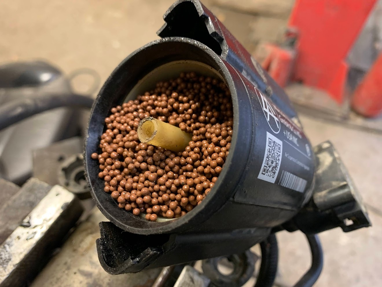

                                                  Kannattaa avata varovasti se kompura ettei ne ryynit lennä lattialle. Nuo kyllä kuivuu hyvin uunissa.

                                                      Eikös noita ryynejä saa vielä uutena? Vanhemmissa kuorma-automalleissa vaihdettiin kuivaimeen ryynit, nykyisin patruuna. Raskaan kaluston varaosaliikkeestä kyselemään...
                                                        Saa niitä, itse tilasin pari pussia netistä, mutta kuivasin nuo alkuperäiset ihan kokeen vuoksi. Niilläkin olisi pärjännyt.

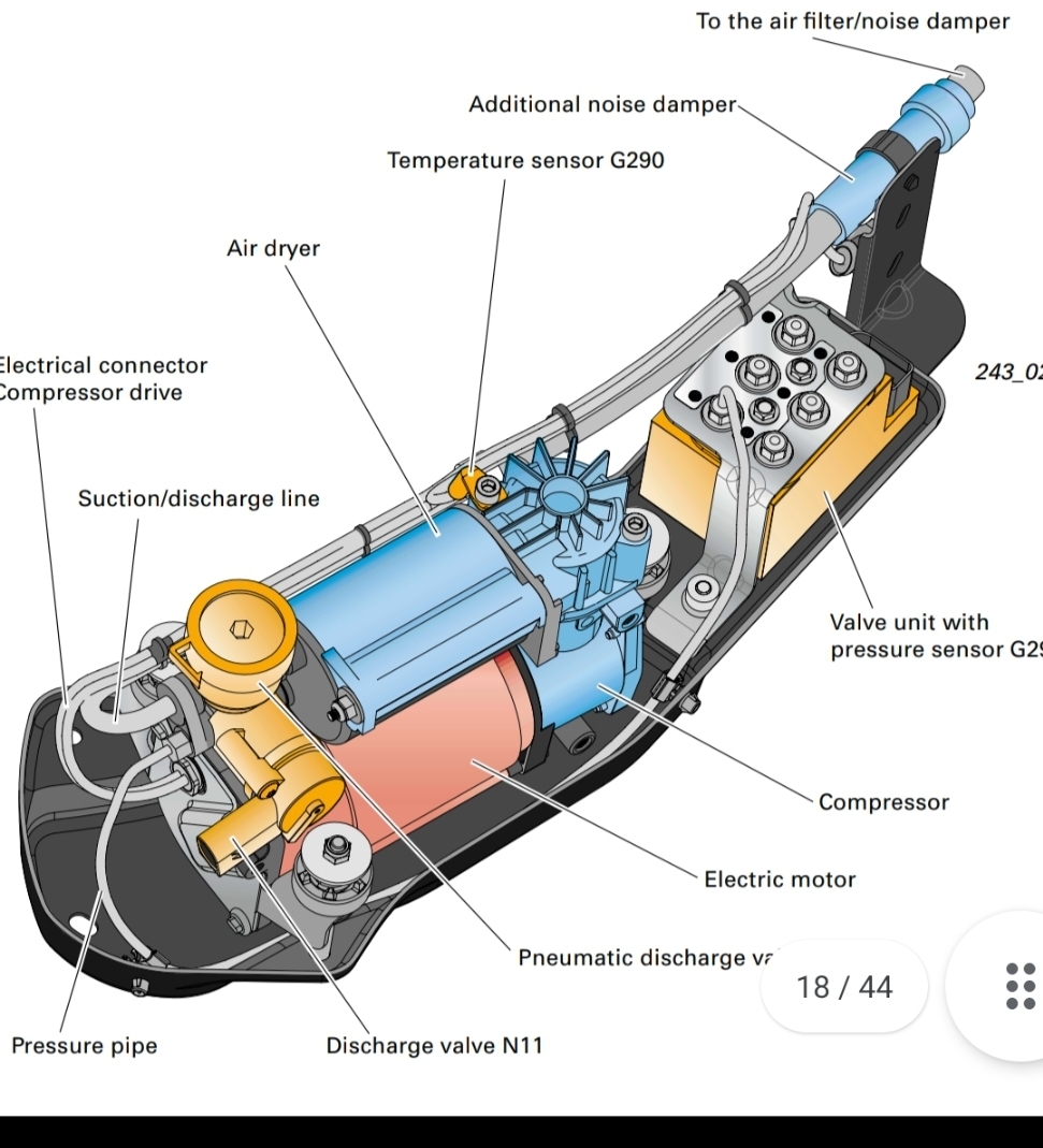

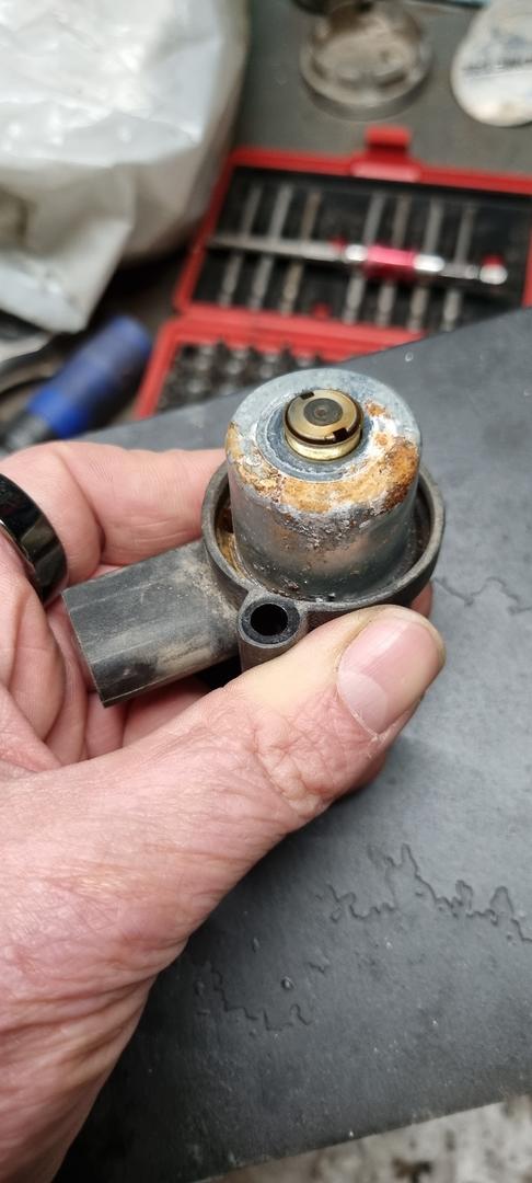

                                                            Ei siinä menny kun puol kesää ja koko syksy, mutta sainpahan aikaiseksi. Otin paineenpurkusolenoidin irti. Siihen pääsee käsiksi kompuraa pudottamatta. Ulkonäöstä päätellen järjestelmässä on kosteutta.
                                                            Tarjosin solenoidille 12V ATX-virtalähteestä. Joku phit napsaus sieltä kuuluu, mutta mitään ei näytä tapahtuvan. Kai se on koitettava uutta, me kun ei kauheita maksakaan.
                                                            Purkujärjestelmässä on toinenkin venttiili. Koitin raapia sitä auki kuus'koloavaimella. Joko sitä ei avata niin, tai en uskaltanut vääntää tarpeeksi. Näyttää sille, että koko systeemin palastelu ja kuivatus ei olisi väärin.
                                                            Onko kukaan aukonut venttiiliblokkia? Onko miten huollettavissa?
