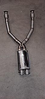

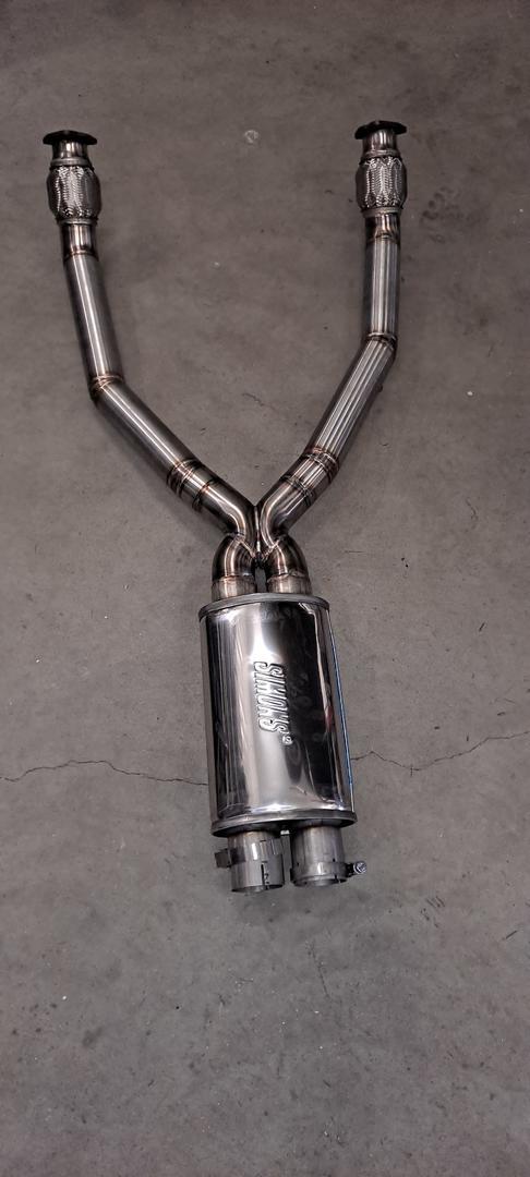

                          Kysellääs taas hiukan tyhmiä... eli orkkiskatit on poistettu ja tilalla test-pipet, kisakatit tuotu laatikon kylkeen ja siitä suorat putket orkkis keski pöntölle. Tämä setuppi on melko kauhean kuulonen ja nyt vielä korostuu, kun keski pöntön sisukset on irti ja rämisee :D Nyt kun tuon keskipöntön joutuu jokatapauksessa uusimaan, niin samalla vois koittaa saada resonaattorit kisakattien ja keskipöntön väliin. Kysymys kuuluukin, että mitä resonaattoreita porukka on näihin laittanu? Ja mistä niitä saa?
                            En ole monen kuullut tai lukenut uusineen pikkuresonaattoreita, itse laitoin pikkuresonaattoreiden tilalle x-putken. Ei tuo setämiehen korvaan kauhean pahalle kuulosta. Koko putkisto: suolistetut oem-katit - 300 kennoiset wagnerit - x-putki - oem-keskisalkku - supersprintin takavaimentimet.
                              Ite tykkäsin orkkis putken (tai no ei sekään orkkis ollut... jostain syystä sakemanni oli vaihtanut S6:n downpipet) äänistä huomattavasti enempi, ku nyt kattien poiston jälkeen.. josko tuo x-pipe vois auttaa jotain ääniin...
                                X-pipe pehmentää äänimaailmaa yllättävän paljon näissä.

                                  Tuollanen tuli itselle tökättyä ja kait se jonkin verran pehmentää ääntä, ainakin matalilla kierroksilla.

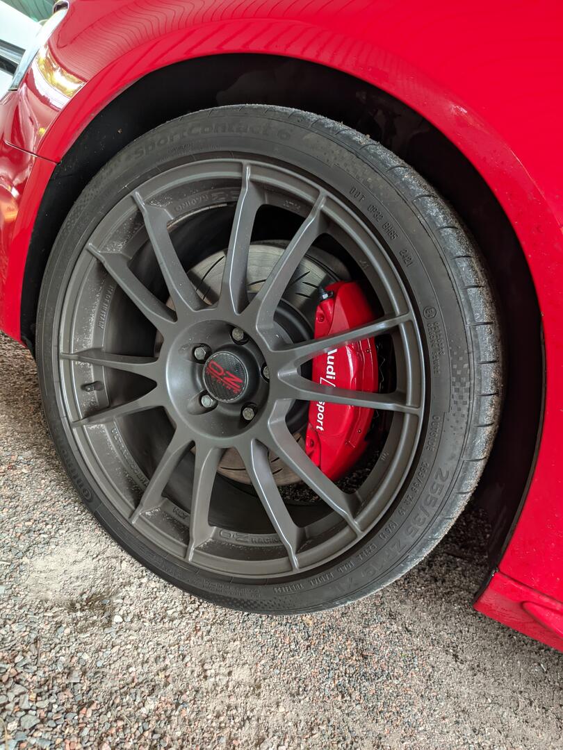

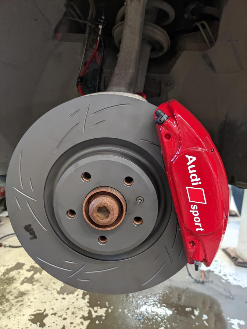

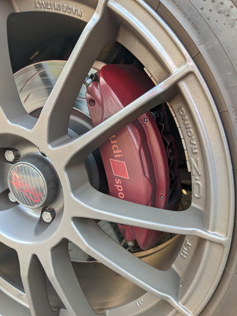

                                        Päivitelläänpä tänne hiukan. Jarrut tosiaan sain viihdoin alku kesästä päivitettyä: Q5 satulat eteen, Ferodon DS2500 palat joka kulmaan, Zimmermann Black Z levyt joka kulmaan sekä teräspunosletkut. Tuntuma ja teho muuttui melko paljon parempaan suuntaan. Pari äkkijarrutusta ns. täydestä laukasta autobahnalla sai kyllä vakuuttumaan jarrujen tehosta. Satuloihin tuli sudittua Foliatecin väri, joka tummui melko paljon keski-Euroopan reissun aikana. Tästä toki varoiteltiin jo etukäteen, niin ei tullut yllätyksenä. Samalla poistui vakiolevyjen kanssa ollut ongelma, eli saksalaisen insinöörin suunnittelemat imurit navoissa. Sinne kun tuntui jäävän aina johonkin väliin kiviä jumiin. Uritetuilla levyillä tätä ongelmaa ei ole ilmennyt enää.

                                          Jännästi noi tekstitkin imassu punasta väriä itseensä vissii ku käyny lämpöisenä ?
                                            Juu, tosiaan autobahnalla tuli muutama kunnon hyppy jarrulle ja viis kierrosta myös Nyrrellä saattaa lämmittää jarruja :D
