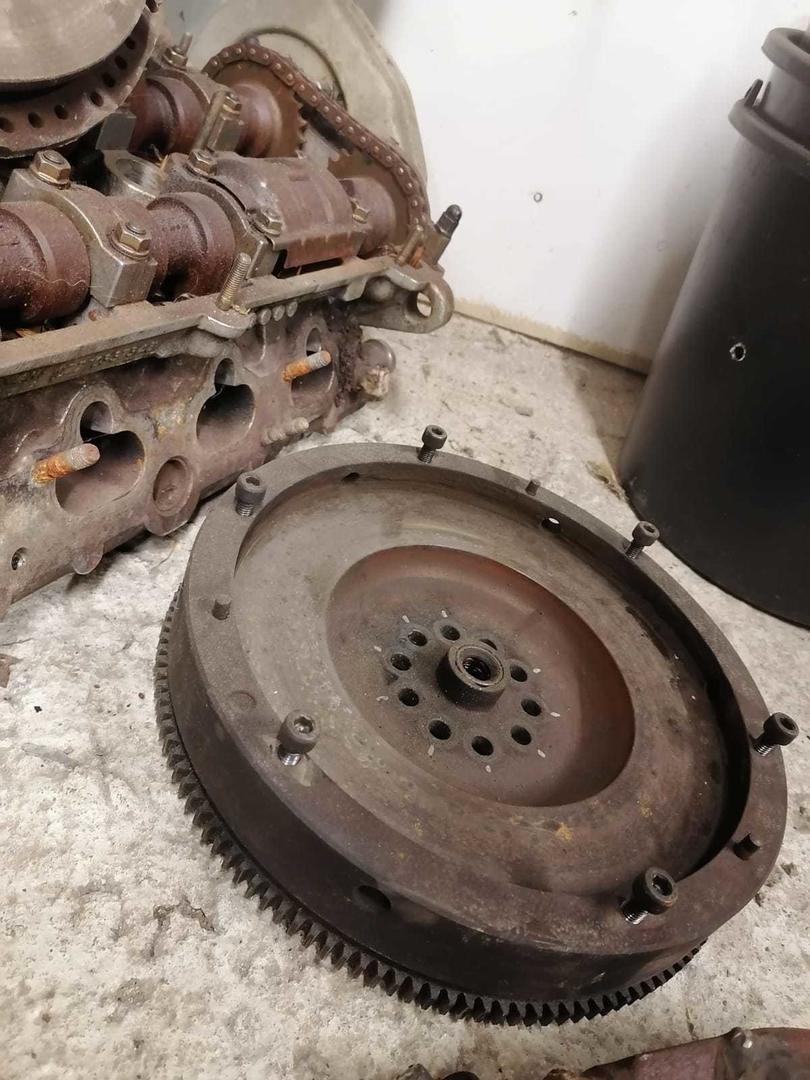

    Auto on S4 C4 ja moottori kyseessä on siis 4.2 AKG/ABZ V8 (vauhtipyörä on orkkis ABH moottorista). Tähän tulee hx40 super 18# pesällä ja MaxxEcu, 1200cc suuttimet ja e85 ja hp tavoite siinä 450-500hp rajoilla ja ehkä 600-650Nm. Moottori on vielä avaamaton ja koitan ny yhden kesän miten se kestää :D Ei ole siis mitään supernitroturboprojekti vaan tarkoitus on tehdä tästä vähän erikoisempi Urssi V8 joka vähän viheltää kun kaasua polkee :)

    Kytkinlevyksi käy varmaankin esim Sachsin valikoimasta joku äreämpi massalevy. Esim. S2 levy jäykemmällä SRE-asetelmalla pitää todistetusti ainakin 600 Nm. Asetelma pitää katsoa vauhtipyörän mukaan.
    Oliko vakio 2-massa?
      S2 240mm sre levy ja sre asetelma niin 700nm pitää kyllä.
        Nämä sopii suoraan ABH-vauhtikseen ja yhdessä pitävät yli 700Nm.

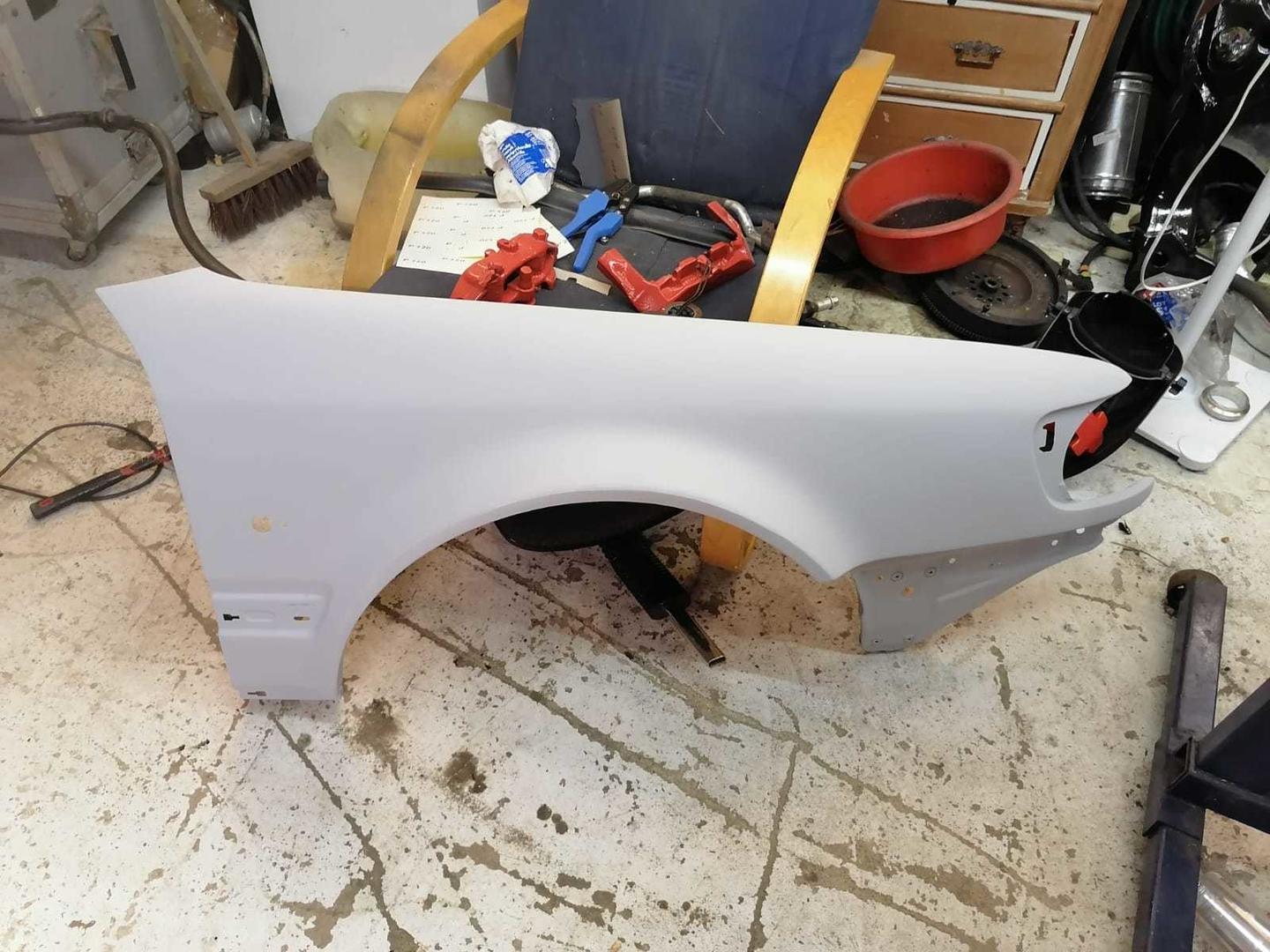

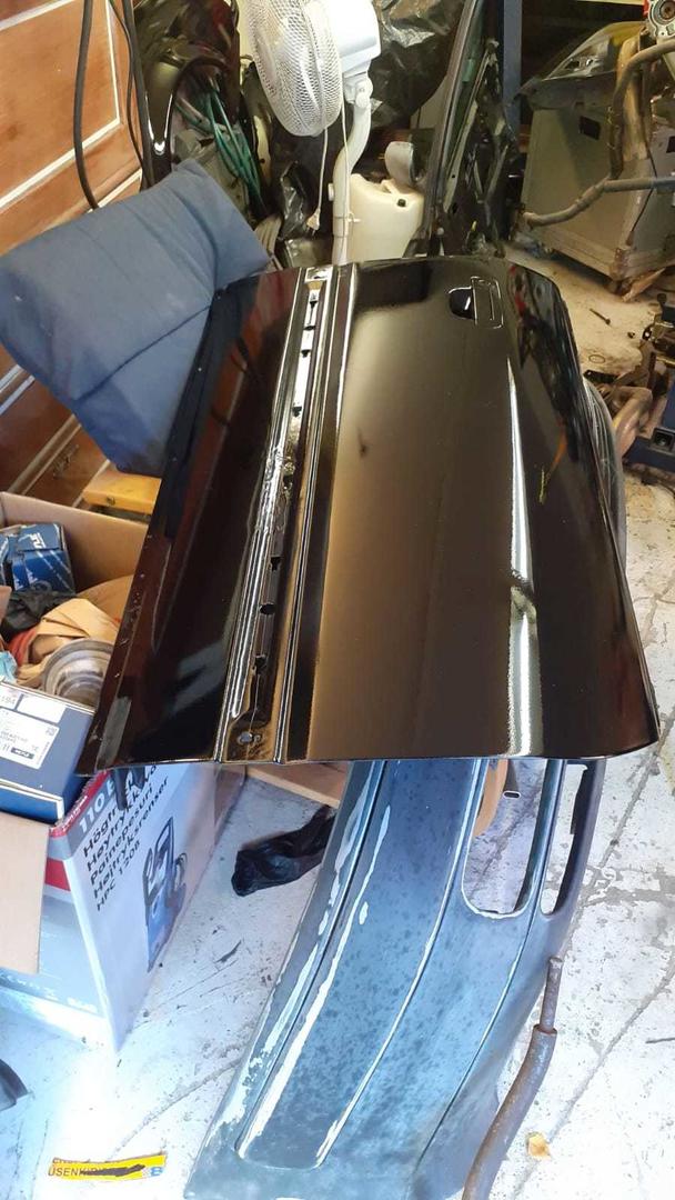

              Melkein kaikki ruotekohdat hiottu ja putsattuja, vanhassa autossa niitä kyllä riittää! Tuli hankittu uusi lokasuoja apukuskin puolelle koska kaari oli aivan läpiruostunut ja tällä hetkellä autossa on hiontavärit maalattu, paitsi ovet ja etu/takapuskuri ja takaluukku mikä joudun myös laittaa uuen.

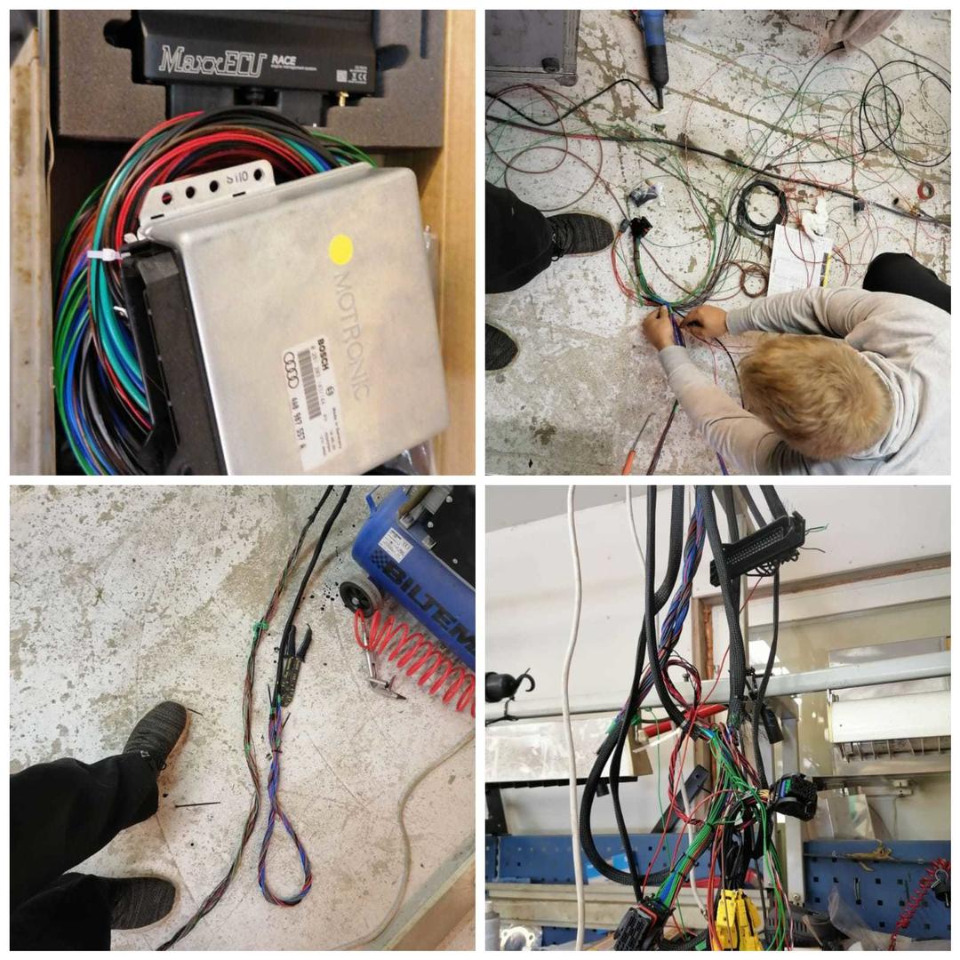

              MaxxEcu race moottori ohjaus ja omantekoinen PnP adapteri poislukien suuttimien kaapelit ja sytytyspuolien kaapelit, saas nähdä toimiiko ollenkaan!

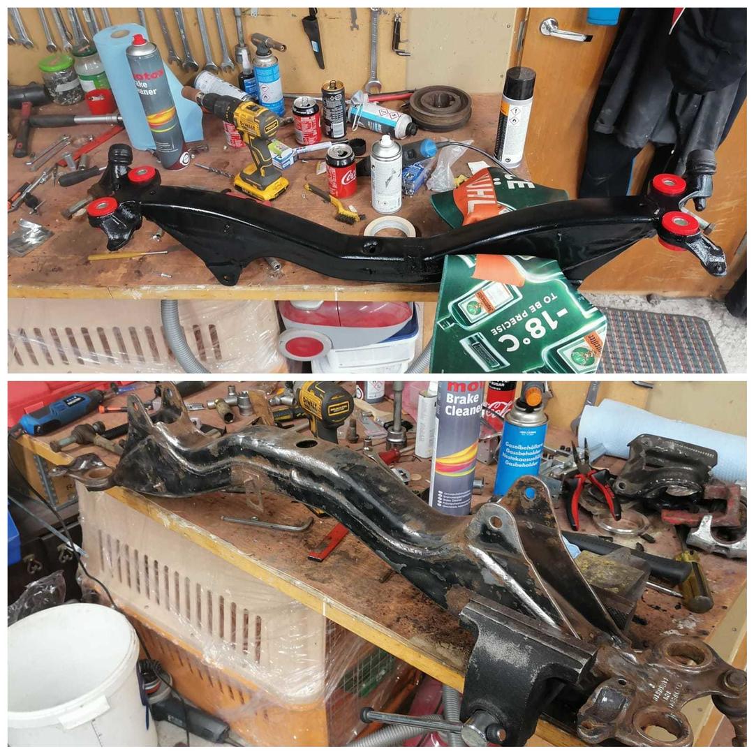

              Puslat ja tukivarret takaa vaihdettuja ja apurunko saanut vähän uutta pintaa. Etupäässä sama homma.

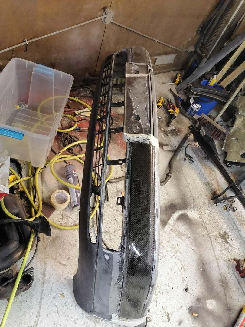

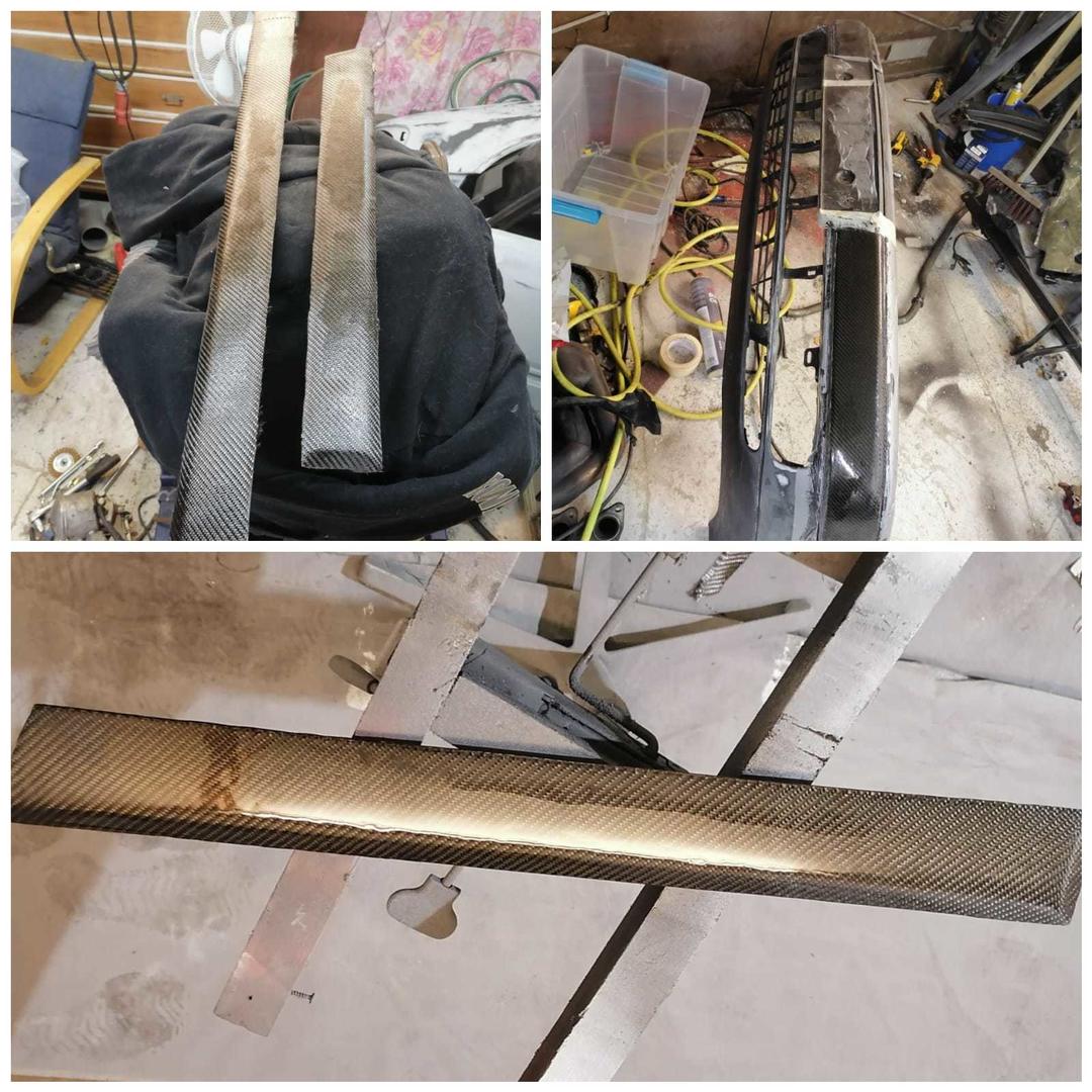

              Ovien ja puskurien listoihin laitettu hiilikuitukudos, ja aika hyvää tuli omasta mielestä! (kuvassa ei oo kaikki valmista vielä, pitää hiota ja lisää eposksia päälle)

                  Joo jotain puslia taka apurunkoon tuli auton mukaan ja tilasin myös loput puslista joka takapäähän menee! Jakopää kaikkineen päivineen on rempattu: hihna, vesipumppu, termostaatti, kiristysrullat ja vaimennin jne.
                  Oli oikein mukava yllätys, mut vissin ihan hyvä ratkaisu ku ei ainakaan vuotanut! :D

                    Poika on löytäny omaa paikkansa! kauheeta puslaamista mut nyt on oikeassa paikassa!

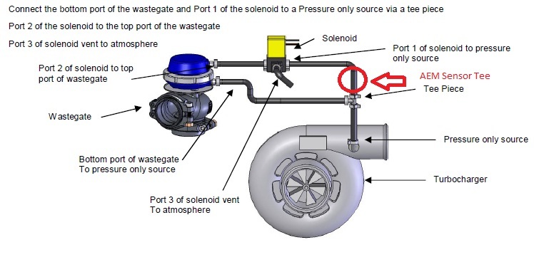

                              Tuo hukkaportin kanteen menevä kova painelinja vaikuttaa minusta hieman oudolta. Yleensä ohjaus tehdään joko kalvon alapuolelle yhdellä letkulla (tai putkella) tai kahdella oheisen kuvan mukaan. Kompurakotelosta on tarjolla yli-, ei alipaine. Ylipaineen kun lisää porttn kalvon päälle niin portti ei aukea koskaan.
                                Olet tietenkin oikeassa, ja hyvä kun sanoit! toi oli näköjään tehty aivot tyhjänkäynnillä! XD
