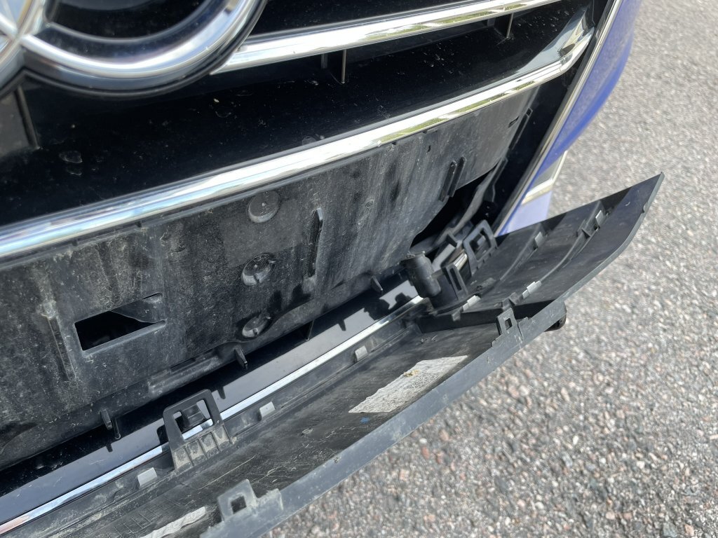

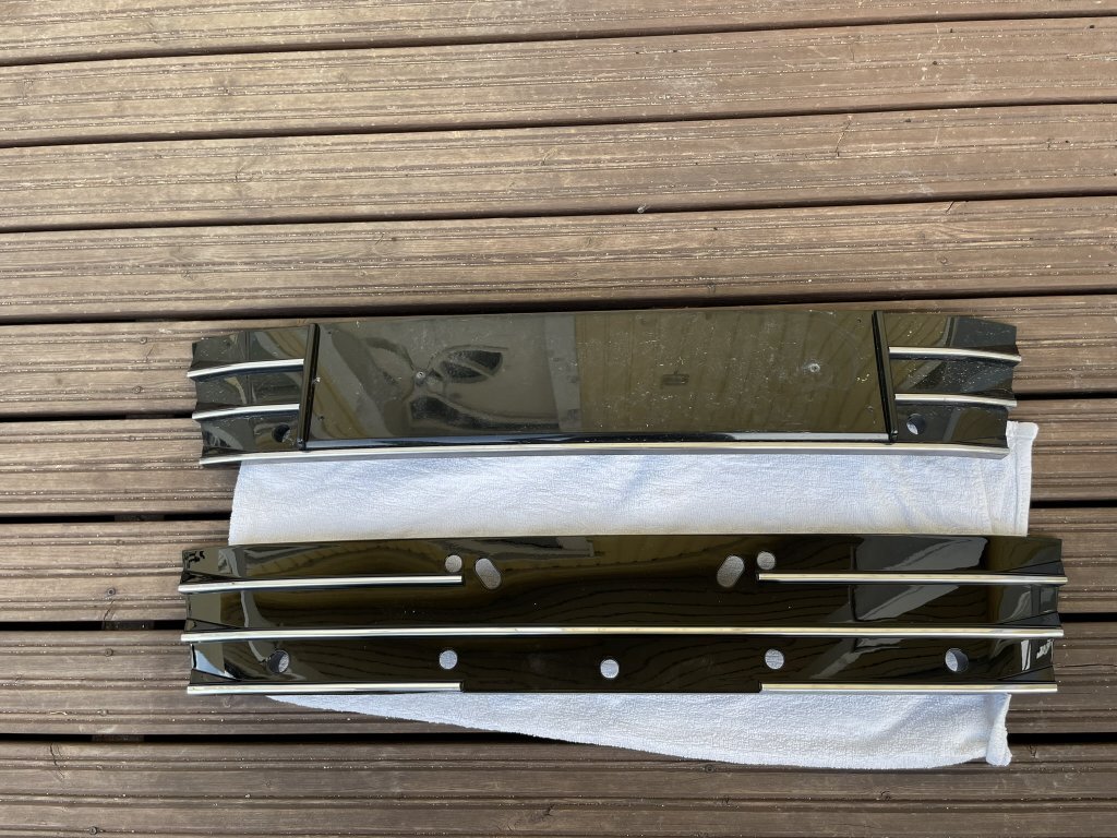

    • Rekisterikilven taustamuovin vaihto.

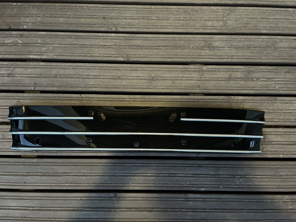

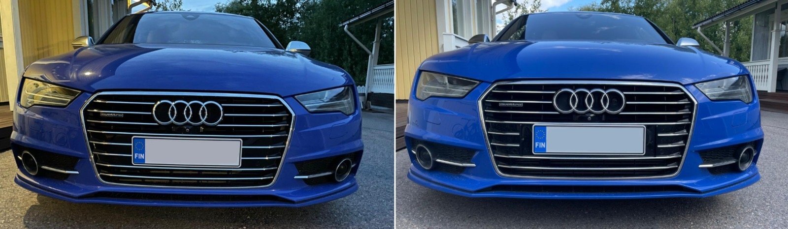

      Eturekisterikilven taustamuovissa on alusta pitäen ollut Saksan rekisterikilven jäljiltä ruuvin reiät reunoilla. Lisäksi viime talvella rekisterikilven anastuksen yhteydessä muovia oli naarmutettu (ikävästi huomasin vasta jälkikäteen). Tämän perusteella ajatus oli vaihtaa taustamuovi ja käyttäjän andre_ hyvän vinkin pelkän taustamuovin vaihto on verrattaen yksinkertaista!
      Taustamuovi-versiota on reilusti, ja edullisin versio sattui olemaan ns. jenkkimalli, jossa muutama erikoinen reikä ja kromit on katkaistu kuvan mukaisesti. Tilasin tällaisen kun (todella) halvalla sain, osanumerolla 4G8 807 287 K.
      Vanhan taustamuovin irroitus onnistuu puskuria irroittamatta; yläkautta yltää kädellä painamaan klipsejä alaspäin samalla irrottaen taustamuovia alhaalta alkaen. Irroitaessa tulee huomioida peruutustutkan anturit, jotka ovat kiinni taustamuovissa.

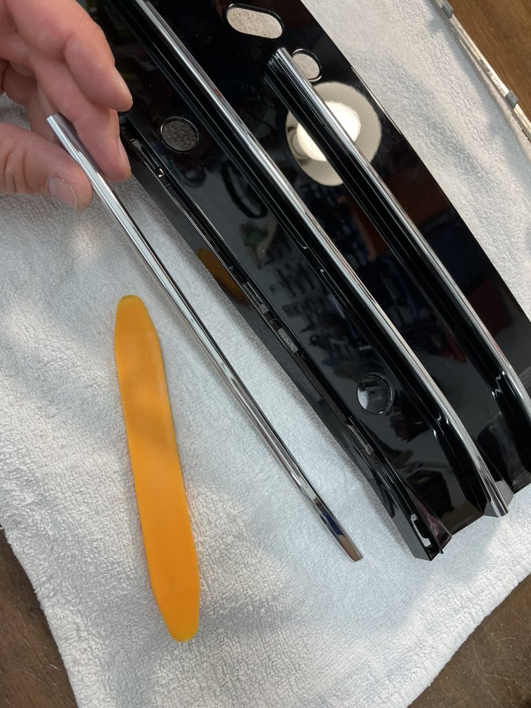

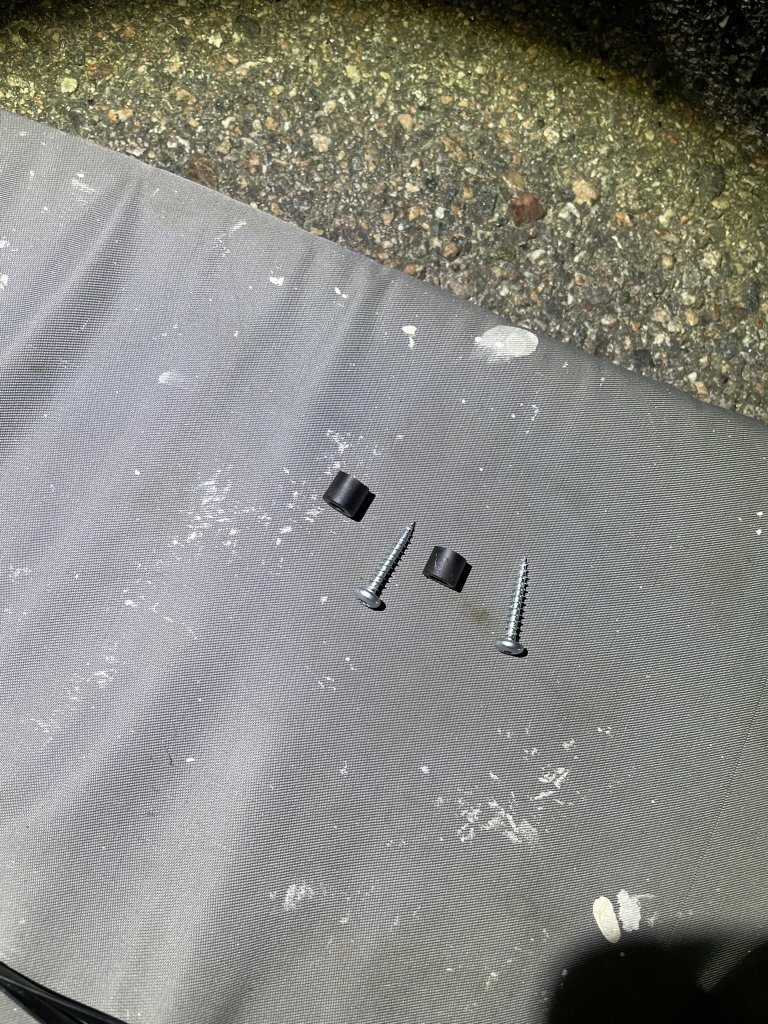

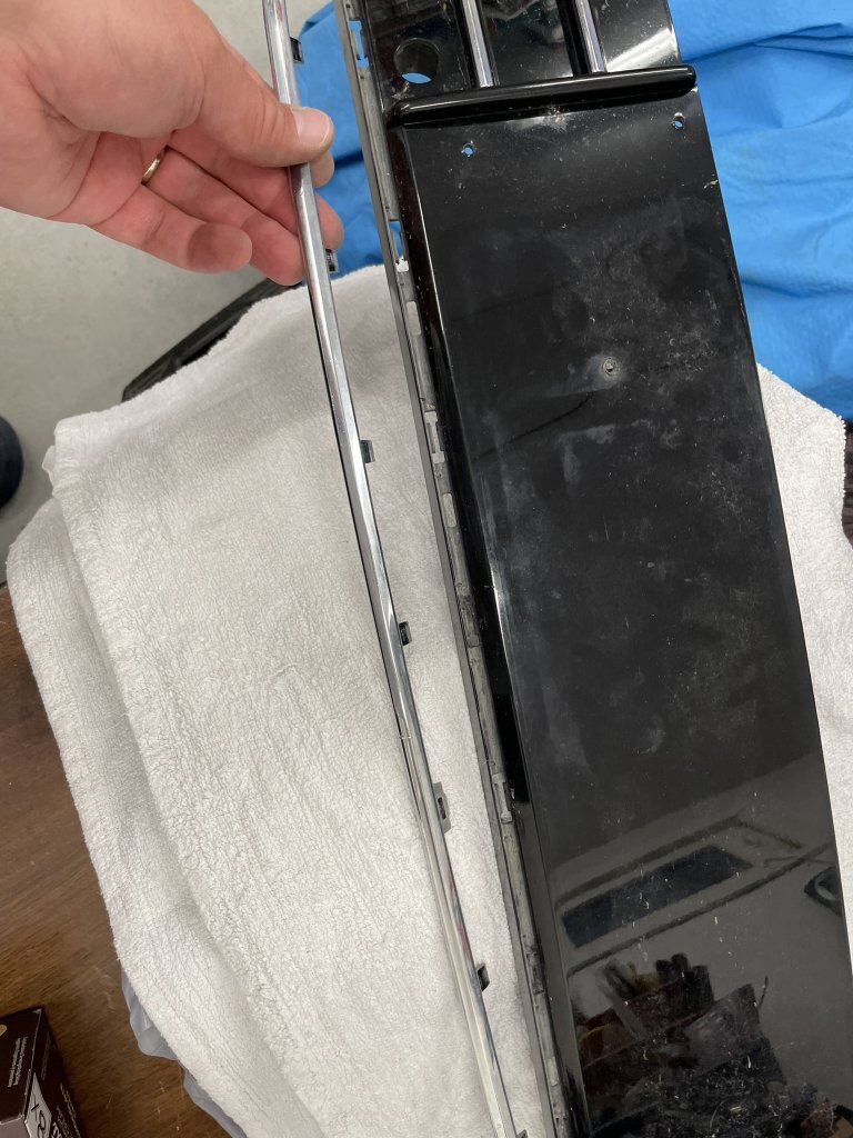

      Koska uudessa osassa alin kromilista on katkaistu, irrotin vanhasta osasta alimman kromilistan ja laitoin sen uuteen. Uuden osan asennus on helppoa, kunhan painelee muoviklipsit oikeassa järjestyksessä ja rauhassa paikoilleen. Rekisterikilven ruuveihin laitoin vielä pienet muoviset holkit, koska kilpi tulee kromilistojen päälle.
      Oheisissa kuvissa asennuksen vaiheita, jälkeen-ja-ennen-kuva sekä lopputulos. Jonkin verran näpräystä ja 99% katsojista ei varmasti huomaa eroa entiseen :)

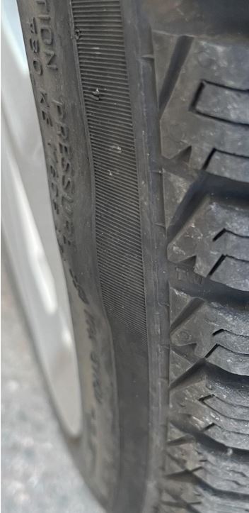

          • Autoon vaihdettiin viime keväänä uudet kitkarenkaat (ja vanteet), ja myöhemmin yhteen renkaaseen ilmestyi kuvanmukainen pullistuma. Epäiltiin asennusvirhettä, mutta jossain on myös puhuttu mahdollisesta valmistusaikaisista runkovirheistä.
            Jokatapauksessa K-Auto Airport hoiti asian tyylikkäästi; sijaisauto alle ja rengas vaihdettiin uuteen.
