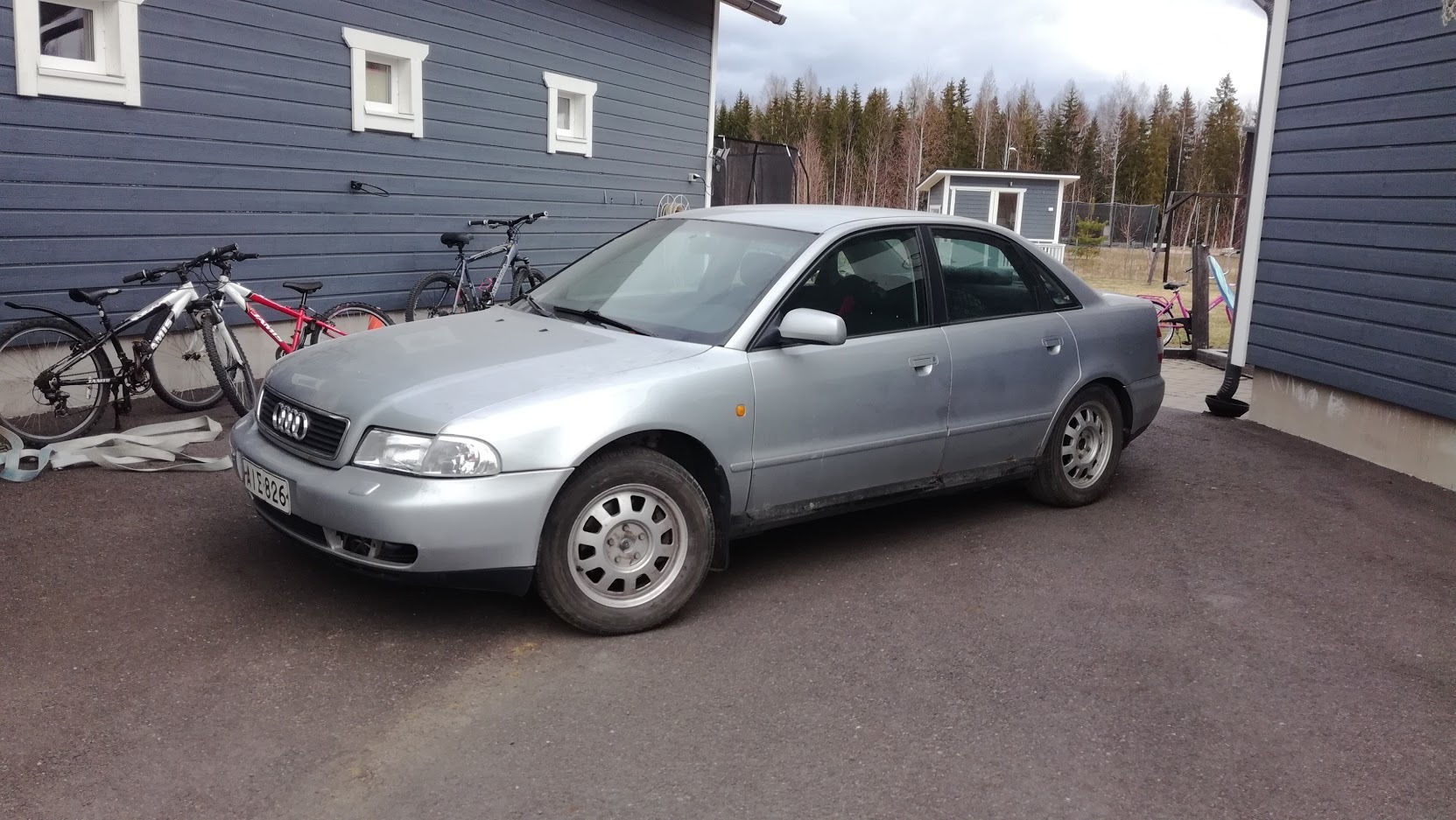

    Auto oli sellainen mitä myyjä kertoikin. Katsastamattomuuden syyksi kerrottiin kasaantuneet pikkuviat, joista päälimmäisenä se, ettei auto käynyt kaikilla. Auto oli kuitenkin siihen saakka huollettu säännöllisesti ja vaikka kilometrejä oli mittarissa jo 540000 oli se kilometreihin nähden melko siistissä kunnossa. Kaupat tehtiin ja lähdin vetämään saalistani kotio.
    Tuossa auto on suoraan kärrystä pudotettuna kotipihaan:

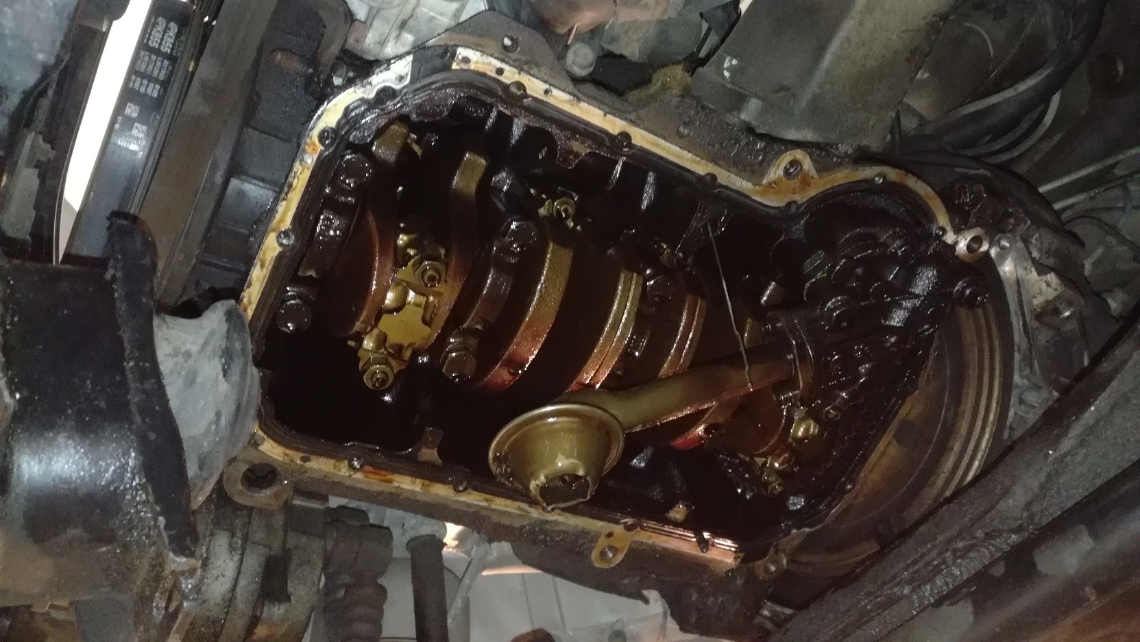

      Keskikesällä oli aika käydä öljypumpun kimppuun. Foorumin ja Youtuben ohjeilla tämäkään ei ollut kuin tekemistä vaille kun tiesi millainen homma odotti.
      Aloitin rakentamalla konehuoneeseen pultattavan moottorinroikottimen:
      Click image for larger version  Name:	ACtC-3fL6krbbagFemgq9lJLB0hCAuZZix_AxAixgt1ZRv79m8UsYuSWRgpWSUeZVTN9vS0mKSCkaHF03RVXNBdYPLPr2QrPhJjRQYjT7XFbd_nz4KDJ4uHHkguWvAJXKABUHUCyVjpL9g-IsFtvSUEsDfy_FQ=w1663-h937-no.jpg Views:	0 Size:	357,3 Kt ID:	1903696
      Nostin auton pukeille ja aloitin pudottamaan tavaraa altapäin.
      Click image for larger version  Name:	ACtC-3ciZiBkaQgh-idHNJea7FKLnr9fLqjiv64gtI7AigLlyKTLAhLc3vIncVHapXn9Ifgb8Uz21MnzmjtFfwuM3NRP-l3aZ-TW0wRaohHcmH_8WH7OEycp1TIxKP1OPR5KExdpumUJTrF5zu8GEKV6tU49Ig=w1663-h937-no.jpg Views:	0 Size:	321,3 Kt ID:	1903697
      Päivän purettuani pääsin asian ytimeen.
      Click image for larger version  Name:	ACtC-3dExWe3zY4tF68Z-XMulU5CUES5eyPNlLyWUjdvgAn96FhPwdSH_p6avWl0A5hrbLwcIqV23VtjNSNFo2h2d76TDqpgXAGzTQ7J8t8UmdYn9dljBMoSKpDzHJEK2NFB8UhG454TMTuaRfH83TOBft5Yuw=w1663-h937-no.jpg Views:	0 Size:	341,3 Kt ID:	1903698
      Uusi pumppu seuraavana päivänä tilalle ja päivä kasaamista, niin tulipahan sekin tehtyä sitten. Öljyinä jatkan edelleen Castrol 10W60 käyttämistä.

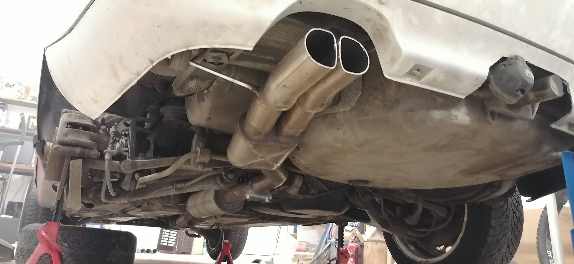

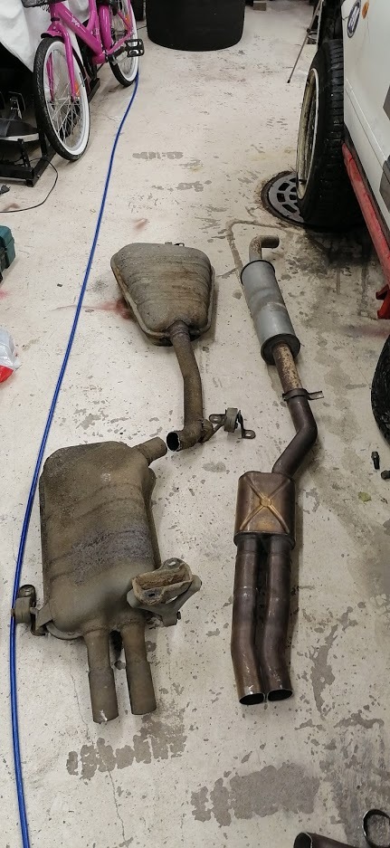

                          Eilen rakentelin Audiin uuden putken. Tai lähinnä keskiänkkäriltä taaksepäin. Uusi keskipönttö on autokorjaamon metalliroskiksesta ja takapönttö on erään harrastetallin metalliroskiksesta talteen poimittu. Takapönttö on jonkun V-moottorisen auton etu/keskiänkästä modifioitu ja keskipönttö ilmeisesti jostain Nissanista lähtöisin. Uusi takapönttö putkineen on rosteria, mikä antaa ääneen oman kivan soundinsa.
Name:	ACtC-3c3i6-CdGjS34nTzL0iJiq7dyNdit-0kiSwPt4qSCinJ7w_tk_sYFAqg9SaFqq7y1E8lTrCwuK0f9KibLqq1CEXEQQeiHwXR456rq2gcPs7mKK3hsCWarDkrL9-Cv5HC5dQINiSYEyanDXfJWuAgQ8qRQ=w432-h937-no.jpg
Name:	ACtC-3eG-Q4d9Pm-DsRXkKmfJHKd_UIDzQunvLFqfkJzmSSuoTBDgX5xt4lN6r_FPgGrZiT4hSahbb1Bjy1RcDPYDmwrMcKhZtBOVHeuqWYuMlHwZLQlLPPXBQvES6GWr5OL0YLWLkfI44tNIZ8NkNHVDq-U_Q=w1920-h884-no.jpg
                          Omaan silmään ja korvaan istuu kyllä hyvin. Käytin alkuperäisiä kannakkeita ja tein vain uudet tapit putkesta kumeihin. On tukevasti paikoillaan eikä kolise mihinkään. Samalla putkisto keveni 16kg. Vanhat änkät painoivat 11 ja 12kg ja nämä uudet putkenpätkineen 4 ja 3kg. Ääni on murea, muttei häiritsevä. Kenkiessä soi, mutta tyhjäkäynnillä ja maantiellä ajaessa hädin tuskin kuuluu autoon sisälle. En tiedä johtuuko tuosta ulostulojen lähekkäisyydestä vai muodosta vai mistä johtuu, mutta nyt kun polkasee niin että kierrokset nousee sinne ylärekisteriin, niin se vähän niinkuin vislaa :D
