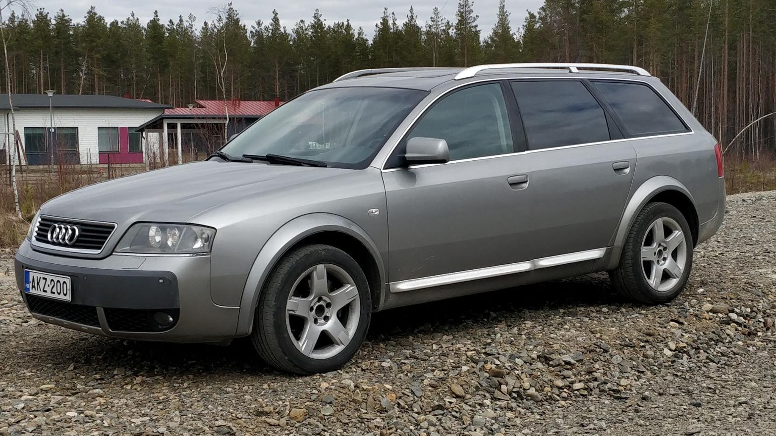

ID:	1884915Turhan paljon ei alkuperäisestä Allroadista projekteja tuntunut olevan, joten tehdäämpä sellainen. Ainakin, kun nyt tuntuu siltä, että tämä voisi olla hieman pidempiaikainen käyttöauto.
    Kauan olen haaveillut c5 RS6:n kaveriksi saman korimallin Allroadia. Ei vain ole ollut järkisyytä millä sellaisen ostamisen olisin emännälle perustellut. Nykyinen käyttöauto c5 A6 2.5tdi on aivan hyvä eikä sitä ole tarvetta vaihtaa.. Paitsi, että kuskilta puuttuu reisituen säätö joka itsellä aiheuttaa kaasujalan puutumista. Vetokoukku puuttuu myös ja takalasit saisivat olla tummat. Näihin puutteisiin uppoaisi helposti tonni eikä sellaisen summan panostaminen tähän autoon oikein ole innostanut.
    Viikko sitten myyntiin tuli ns. kaikilla varusteilla oleva 2004 vuoden Allroad. Samalla BAU koneella millä nykyinen käyttis. Siinä olisi myös vetokoukku, tummat takalasit ja kauhean hyvät penkit. Käytännössä siinä on kaikki varusteet mitä ronsussakin. Mm. RNS-E, Recarot, aurinkokennokattoluukku, sähkösäätöinen ratti, xenon ajovalot, webasto jne. Eli hyvin pitkälti monitoimirattia vaille kaikki. Näillä perusteilla kävin auton oston vaiheeseen nimeltä "kysyn vaimolta". Emäntä oli töissä. Laitoin viestiä, että miten hyvä tommonen allu on ajaa ja miten paljon enemmän varusteita siinä on mukaan luettuna ne mitä nykyiseen olisi hankittava. Eikä se maksakaan kovin paljoa. Laitetaan nykyinen sitten myyntiin. Vastaus oli myöntävä ja minä aloin junailla asioita. Elettiin siis sunnuntaita ja aamupäivää.

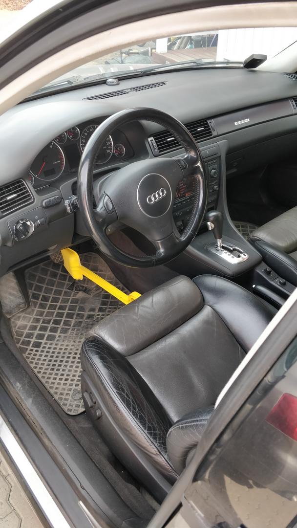

    Toinen vika oli hirveän epäsiisti tunnelma autossa. Joka rako täynnä muhjua ja hiekkaa ja pölyä ja katossakin kauheasti jälkiä. Perus käyttöauto siis.

    Kahdeksas "vika" oli ehkä hieman kulahtaneet puskurit ja parit pienet ruostepisteet tuulilasin yläreunassa ja apukuskin puolen etuovessa. Sisusta oli ehjä, mutta nuhjuinen ja todella likainen mm. joka paikasta. Tämän ikäisessä jokatien kulkijassa tottakai on kulumaa, mutta mikä tärkeintä, niin yleisilmeeltään auto oli todella siisti.
    Vikojen vastapainoksi ilma-alusta toimi. Moottori toimi ja jakopää on tehty marraskuussa. Laatikkokin toimi, niin hyvin kuin tuon ikäinen 5hp voi toimia. Näistä syistä katsoin, että auto on varmasti pyyntihinnan arvoinen ja fiksaamalla siitä saa oikein siistin perheauton. Lähdin siis Allroadilla kotiin.
    Autolla on nyt oston jälkeen ajettu reilu 1000km. Toimii tällä hetkellä vielä ihan hyvin. Ei hävitä öljyä eikä nesteitä. Eikä myöskään alustan paineita. Vielä ei ole iskenyt ostokrapulaakaan.

                    Sisustalle tein ihan perus imuroinnin ja pintojen pyyhkimisen. Ihan vain siksi ettei tympäse joka kerta, kun hyppää autoon. Tarkoitus olisi viedä fixarille ja samalla hoidattaa vähän penkkejäkin.

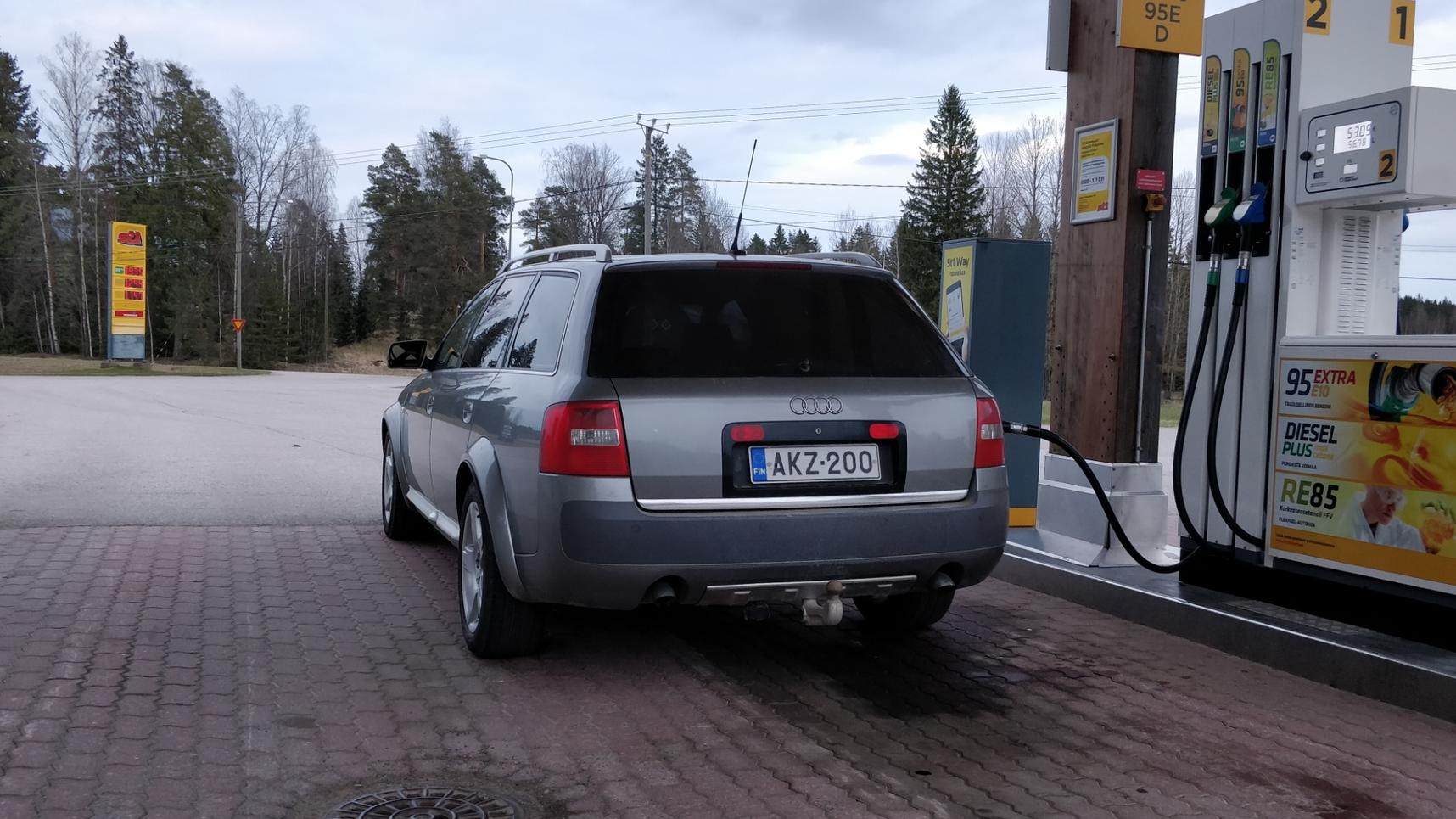

                            Käytiin tänä kesänä myös asuntovaunureissulla. Lainattiin isältä vaunu, pakattiin perhe kyytiin ja kierrettiin 1700km pitkin Suomea. Vanha allu on tosi kiva veturi.
                              Paljonko tällaisessa on vetomassat? Ei ne tuon vaunun kanssa ylity mutta ihan mielenkiinnosta.
                                2100kg. Lisävarusteena on saanut erikoiskoukkua jolloin vetomassa vielä parisataa kiloa enempi.
                                  Hmm...mitähän eroa tuossa koukussa on, sillä minulla on vetokyky 2300kg (2.7t koneella).
                                    Meillä 2.7T ja vetomassa 1900 kg. On ollut jumalauta taas arpajaiset Trafilla järjestelmässä, vai konttorilla naputtelijalla..
                                      2.7T + 6v manuaali ilman alennusvaihdetta, westfalia irroitettava koukku, 2100kg.
