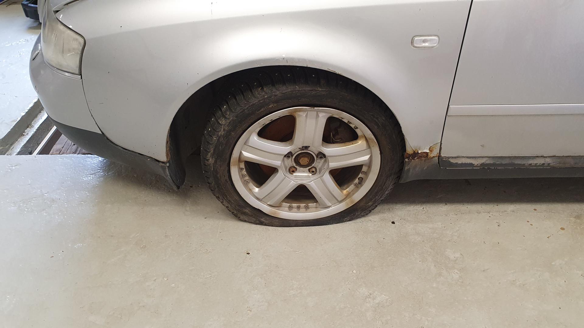

    Talvirenkaita tähän ei tietenkään ollut. Syksyn mittaan olikin pieni metsästys, etujarrut aiheutti harmeja. Muutamaa eri tyyppistä 18" koitin ja satula otti kaikissa kehältä kiinni. Aina kovasti uhonnut, että ikinä en repsuja autoon hyväksy, mutta nyt sattui kaverilta saamaan lähes kaljakeissillä suorant LM repsut. Ne mahtuu jarrujen yli 20mm speiserillä. Taakse taisin laittaa 20 vai 25mm lätyt. Jäi hieman sisään, mutta hyllyssä ei nyt ollut muuta.

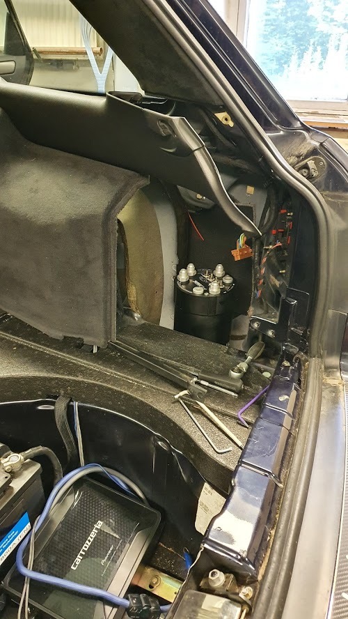

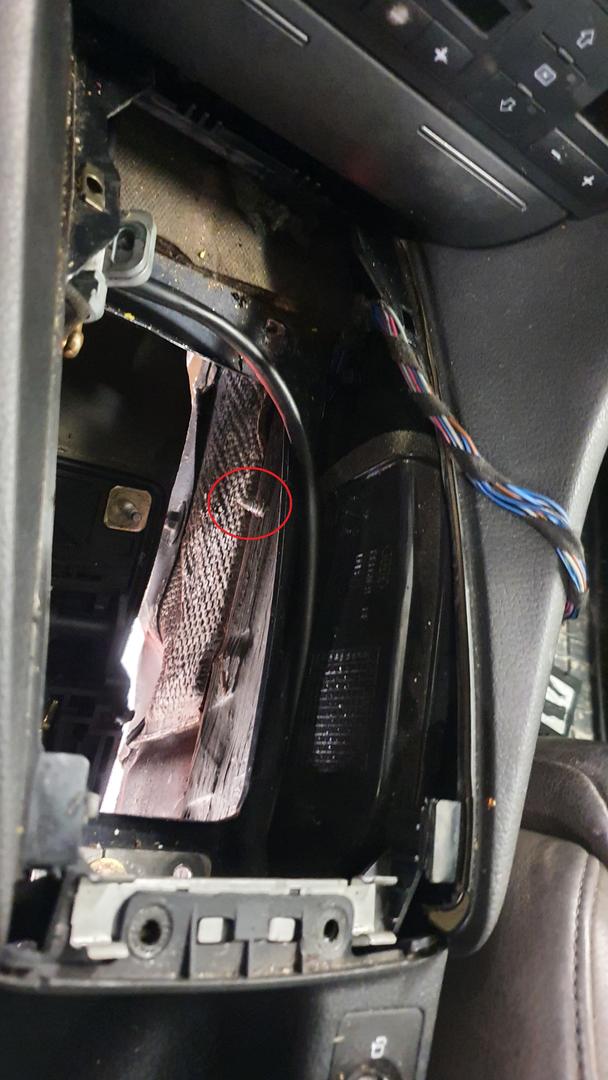

    -Korjasin radion. Kaiuttimista ei kuulunut mitään ja Amalin avustuksella selvisi että keskikonsolissa on turhan monta johtosarjaa. Nyt oli kytkettynä vain cd-vaihtaja ja vahvistimen piuhat oli kiinni toisessa samanlaisessa liittimessä. Miksi pelkäsin tekniikanvaihto ronsua...
    -Heitin rns radion hiiteen, tilalle jo Japanissa ollut 8" Android soitin. Tälle en ole jaksanut tehdä mitään sen jälkeen, koska tuntuu moottorin sävelet riittävän. Esim työpöydällä näyttää shenzenin säätiedot, kesäkuulta 2019. Hyödyllistä!
    -Etupään kaiuttimiksi asensin hyllystä löytyneen Rokkarin erillissarjan ja niitä ohjaamaan Pioneerin pikkuisen D-luokkalaisen.
    -Subbarin nostin peräkonttiin. Ei riittänyt aika rakentaa tarpeeksi turvallista kiinnikettä joten nostin pois odottamaan talli-aikaa

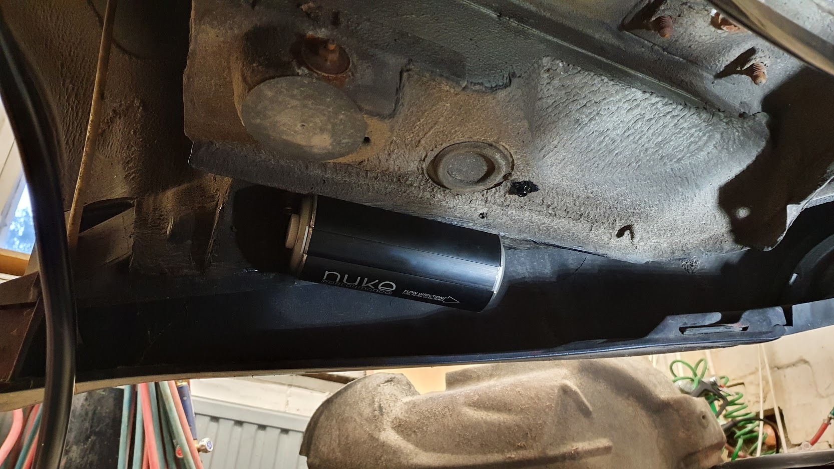

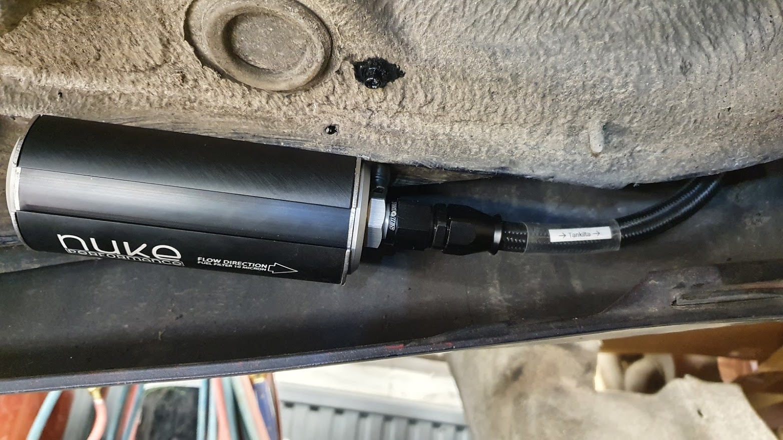

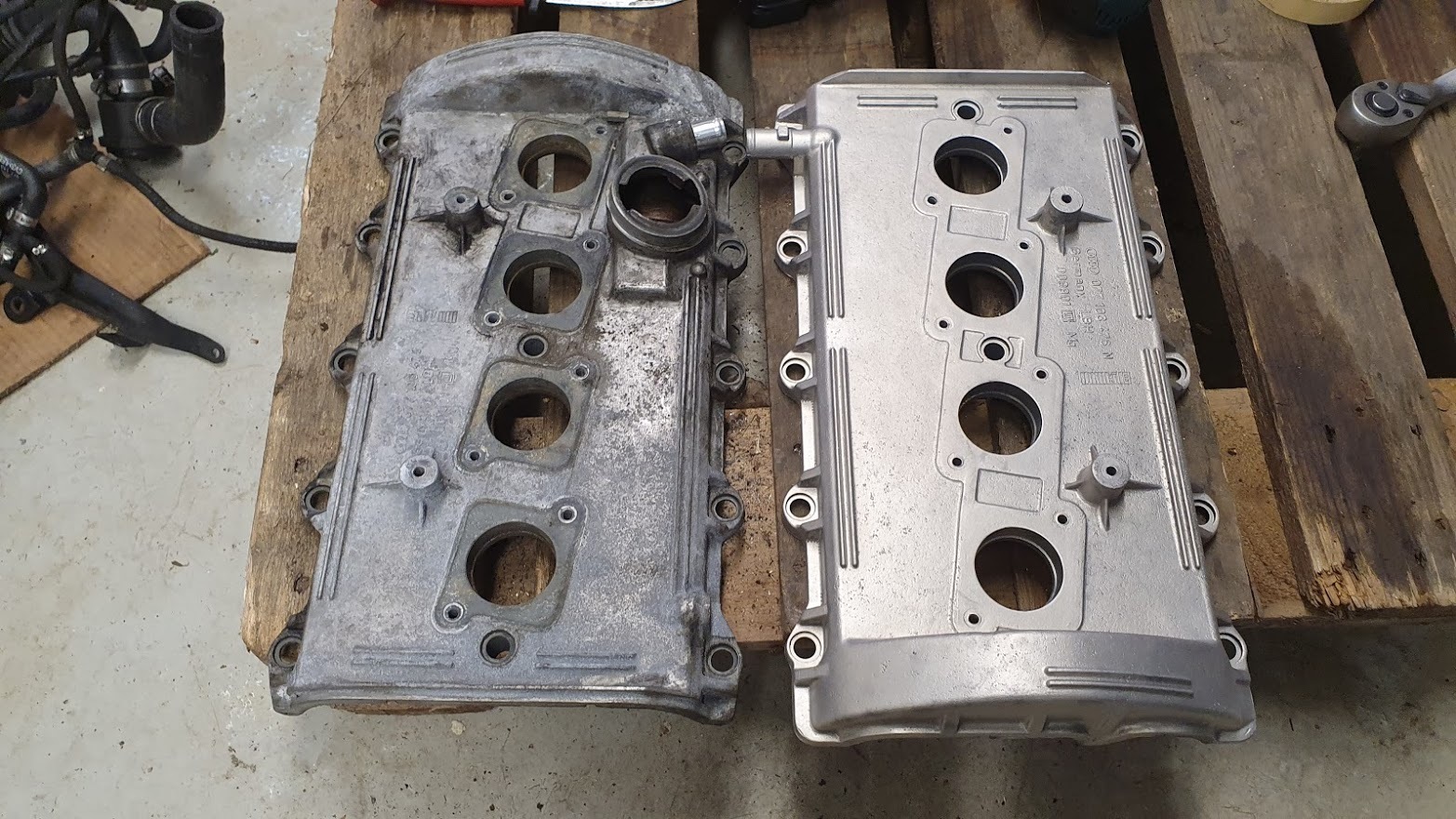

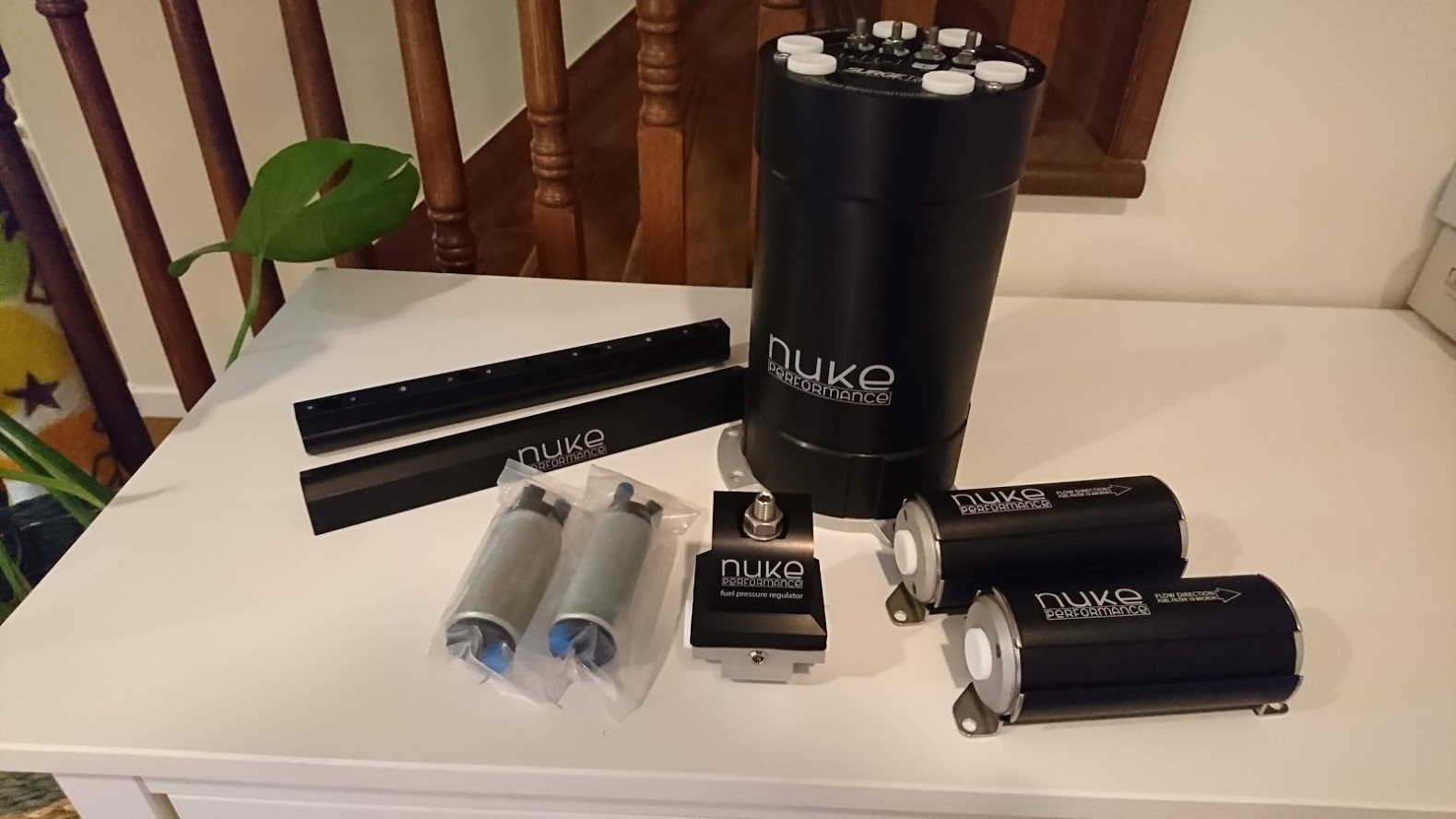

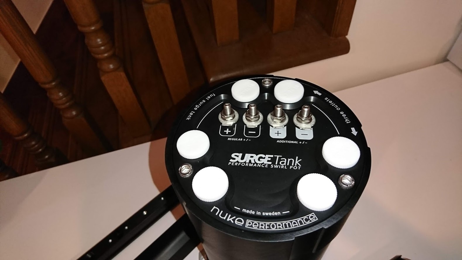

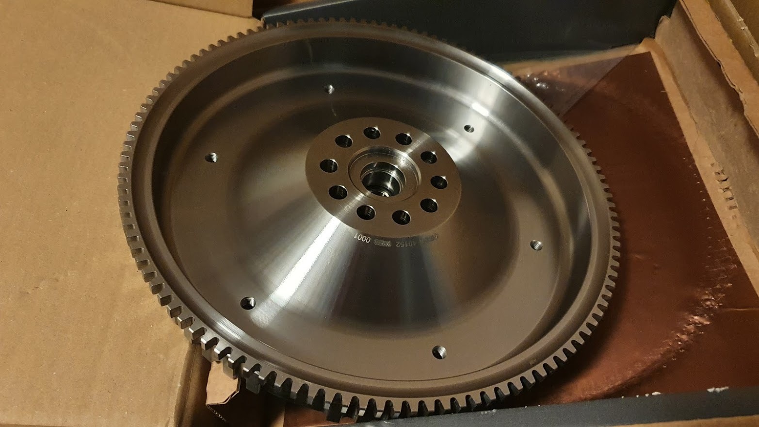

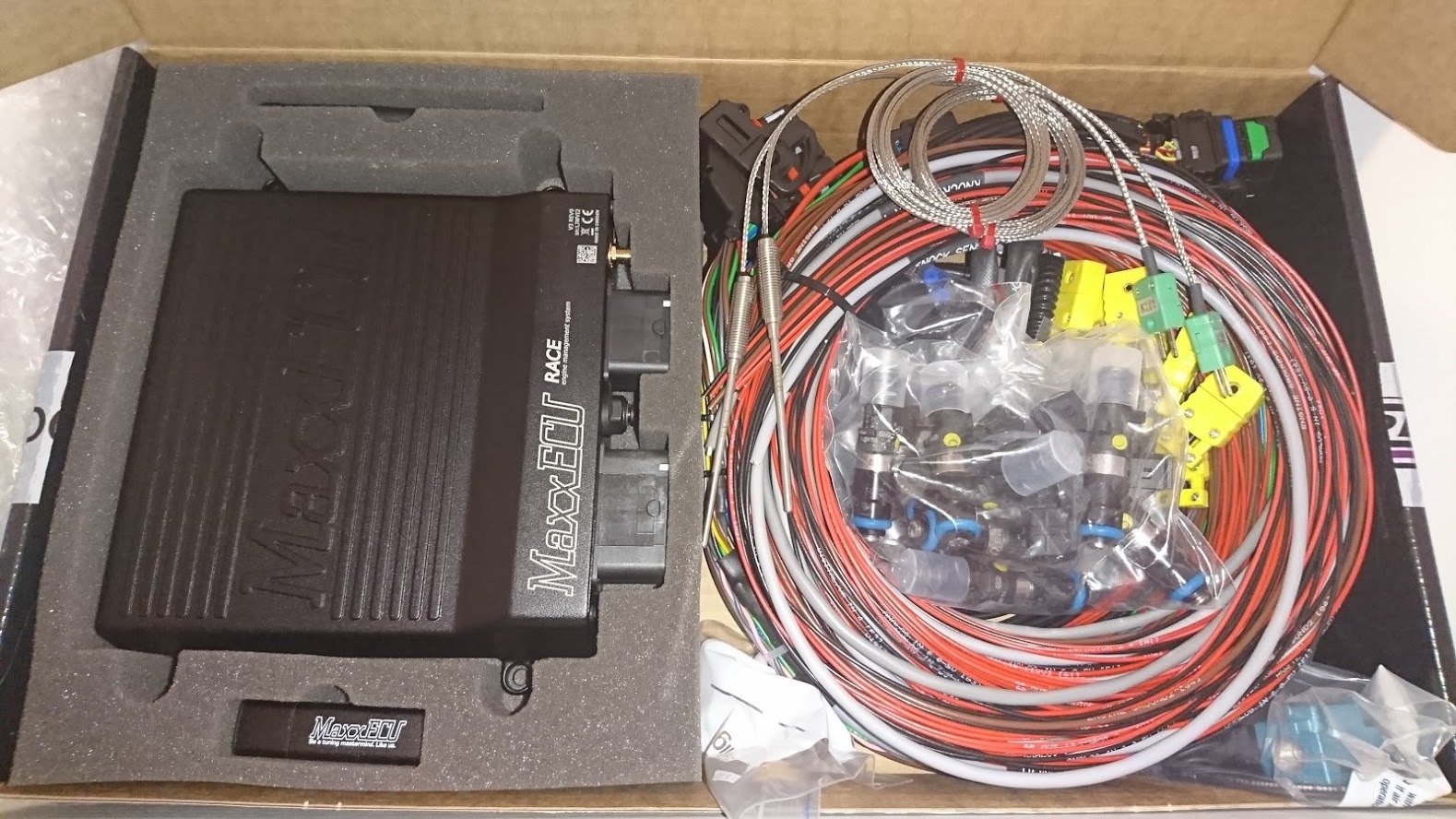

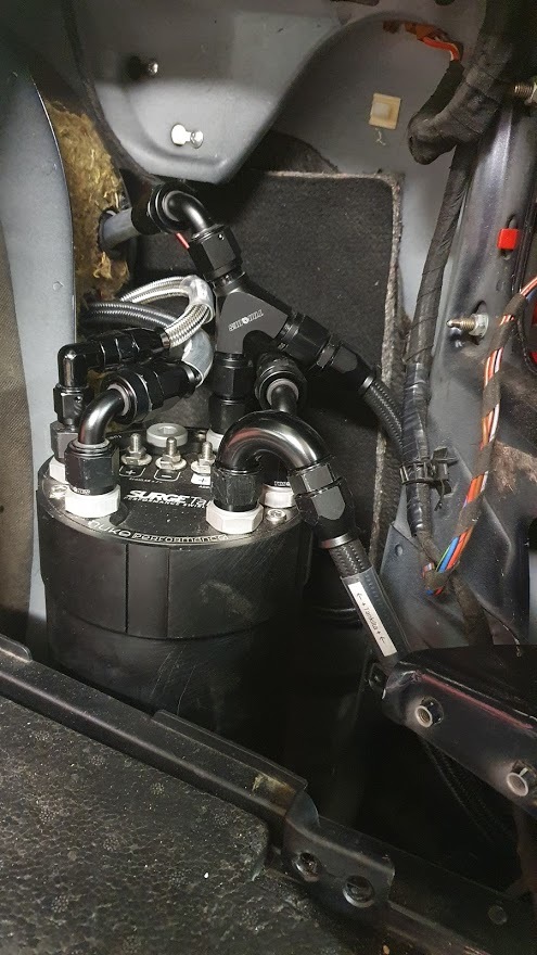

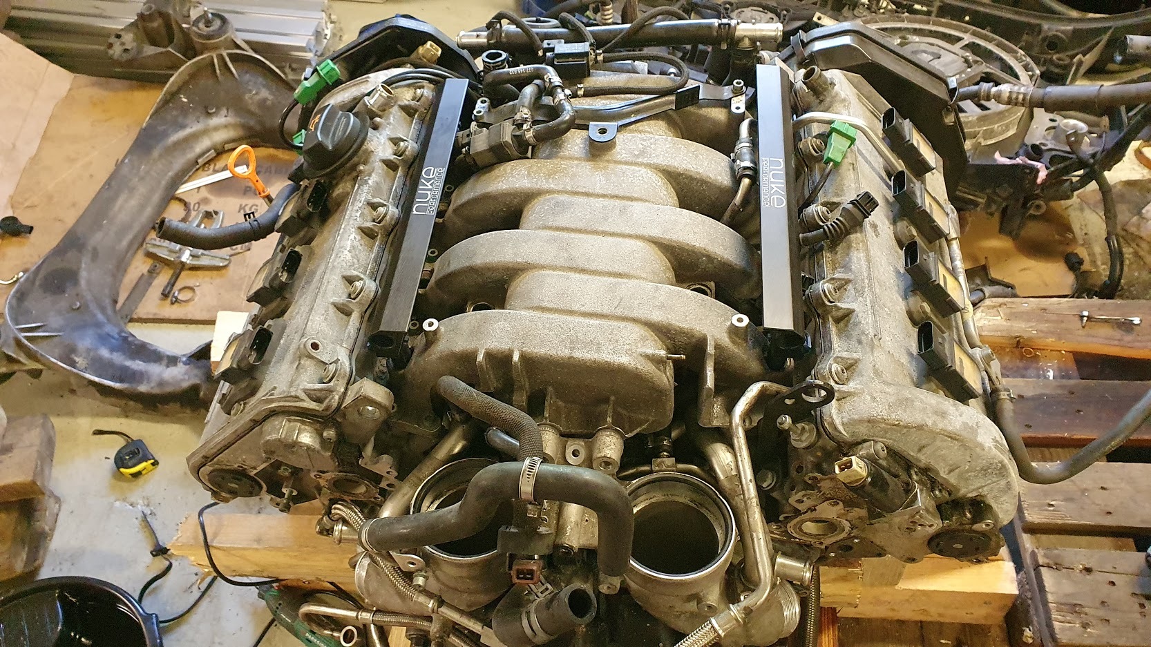

                  EDIT: Lisäsinpä vähän kuvia rojuista. Kerääjäsäiliö sopii yllättävän hyvin takaposkeen, cd-vaihtajan tilalle. Nuket on kyllä aika alumiinipornoa, eikä kyllä sacshin settikään häpeä. Täytyy siitäkin räpsästä kuvat jossain välissä. Setti on nyt 2x massalevy. Sacshi lupailee jotain 700Nm kestoa ja sachs performance tms. webbisivu 1100nm. Katsotaan millä alkaa luistamaan...
                  ECU tuntuu olevan haastavampi. Vielä en ole löytänyt orkkis ecun liitintä että saisin adapterin tehtyä. Suurin haaste on kuitenkin että vaikuttaa että maxx ei mahdu orkkisecun koteloon adapterin kanssa. Ehkä joutuu siirtämään Ecun kojelaudan sisään.

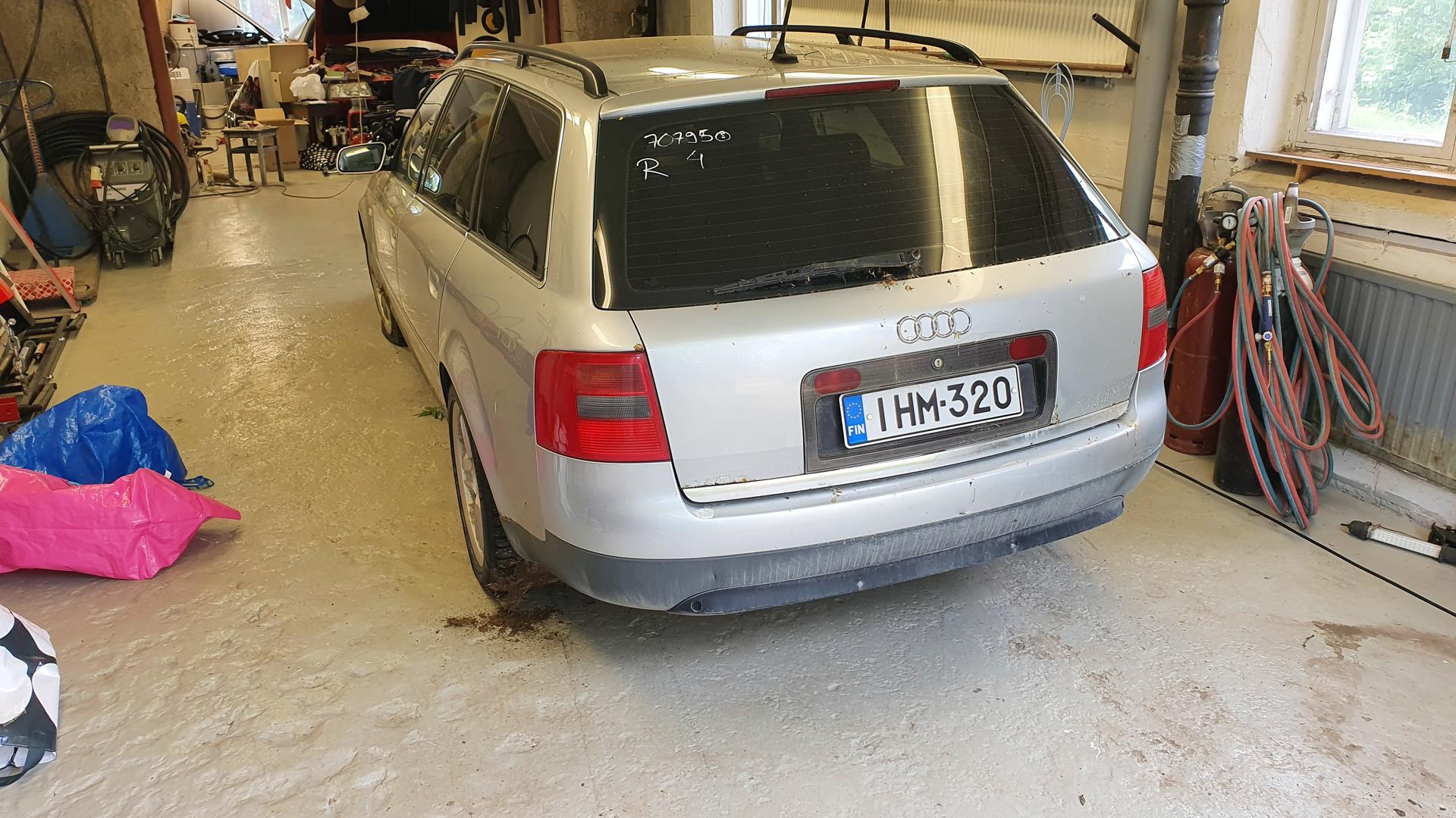

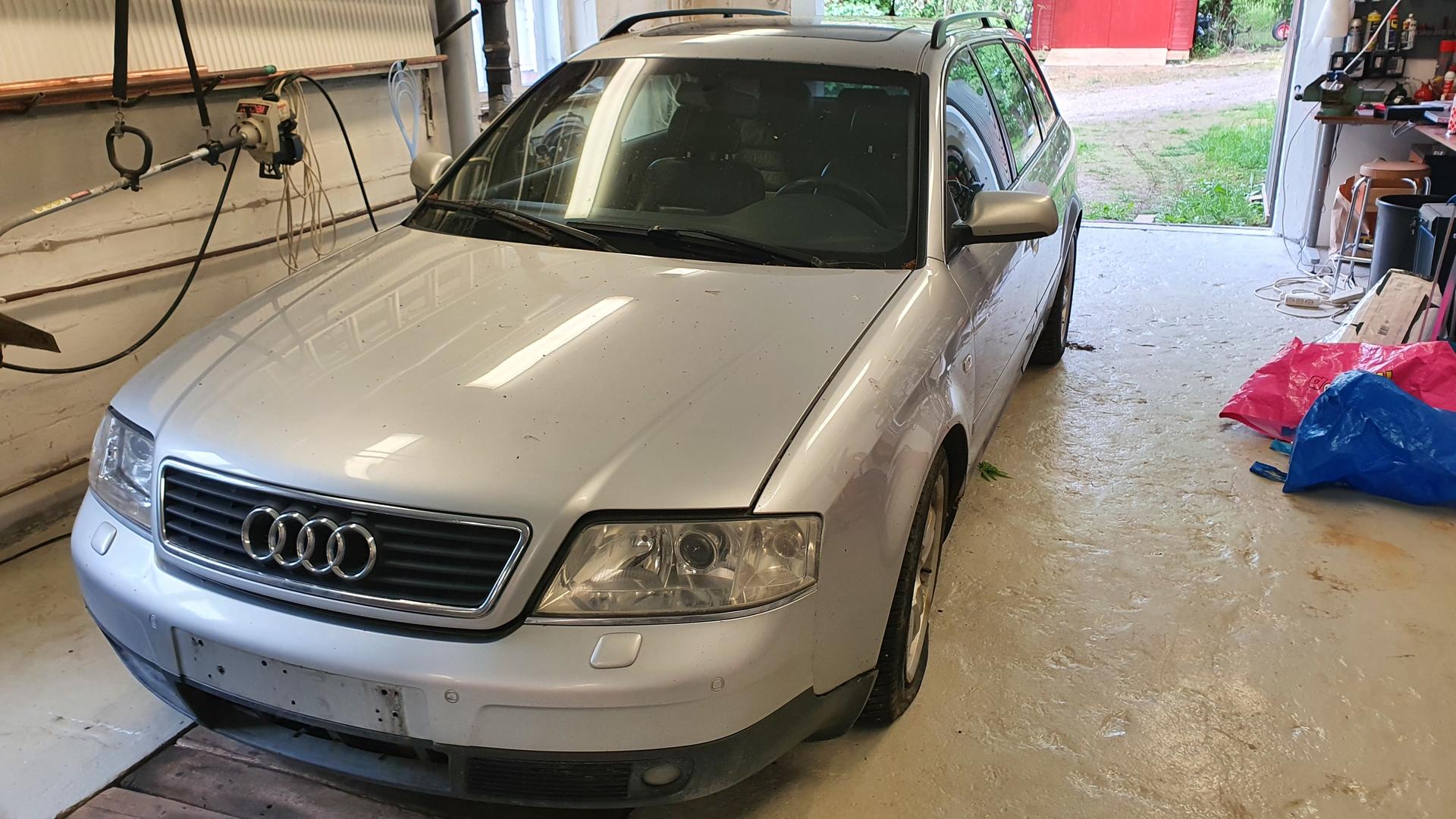

                    No nyt on kesäkuun loppu ja eilen ajoin TDI:n talliin. Akku oli täysin kuollut, 2 päivää laturissa ja mittarista heräsi mutta ei mitään muuta. Onneksi on quattro niin etupyörä solmussa rengas tyhjänä ajamalla meni talliin.
ID:	1892887 Click image for larger version
ID:	1892888 Click image for larger version

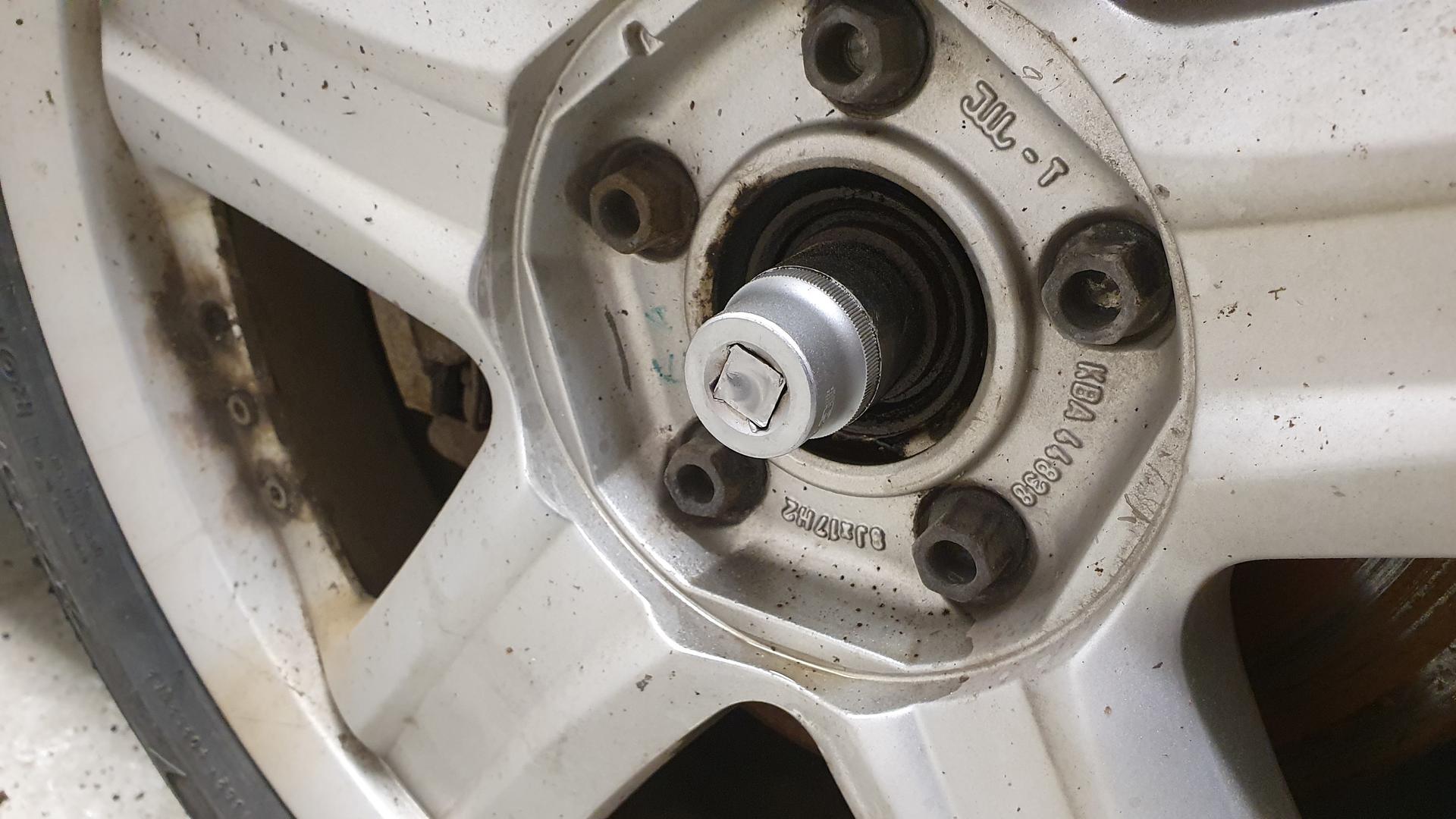

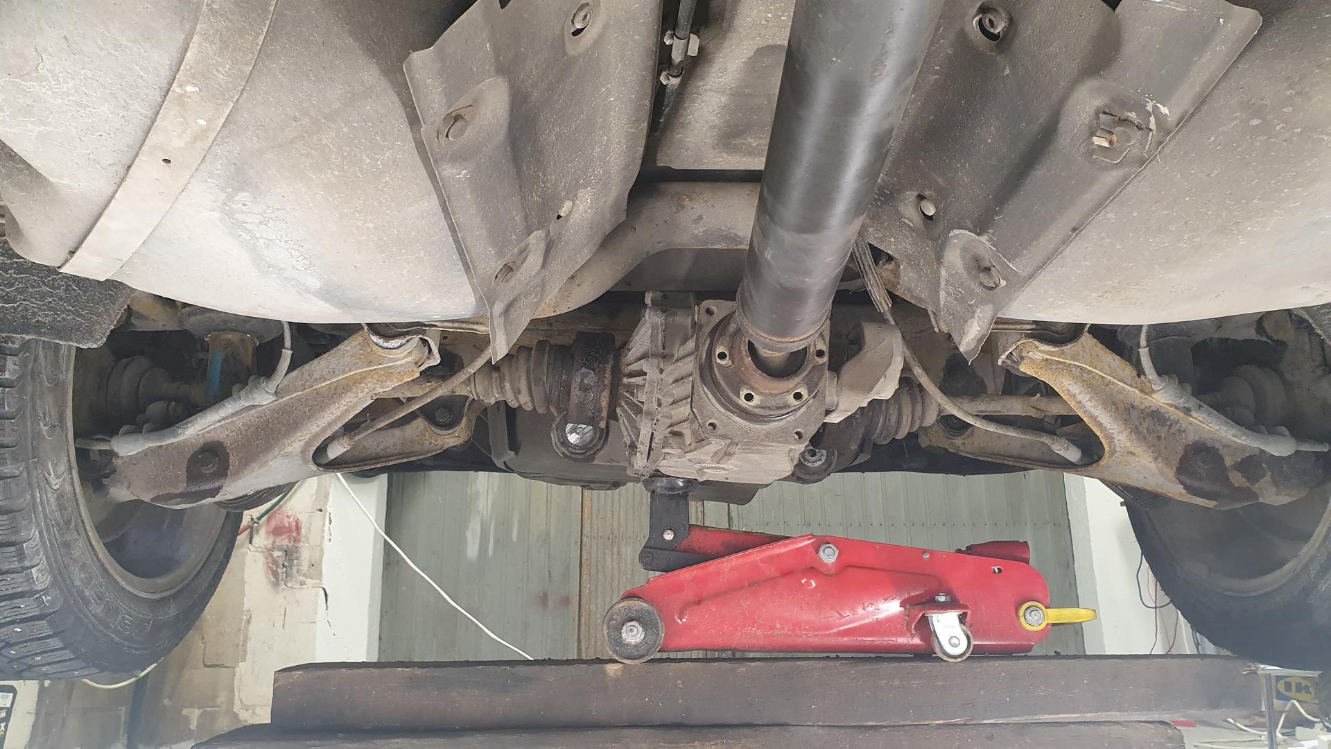

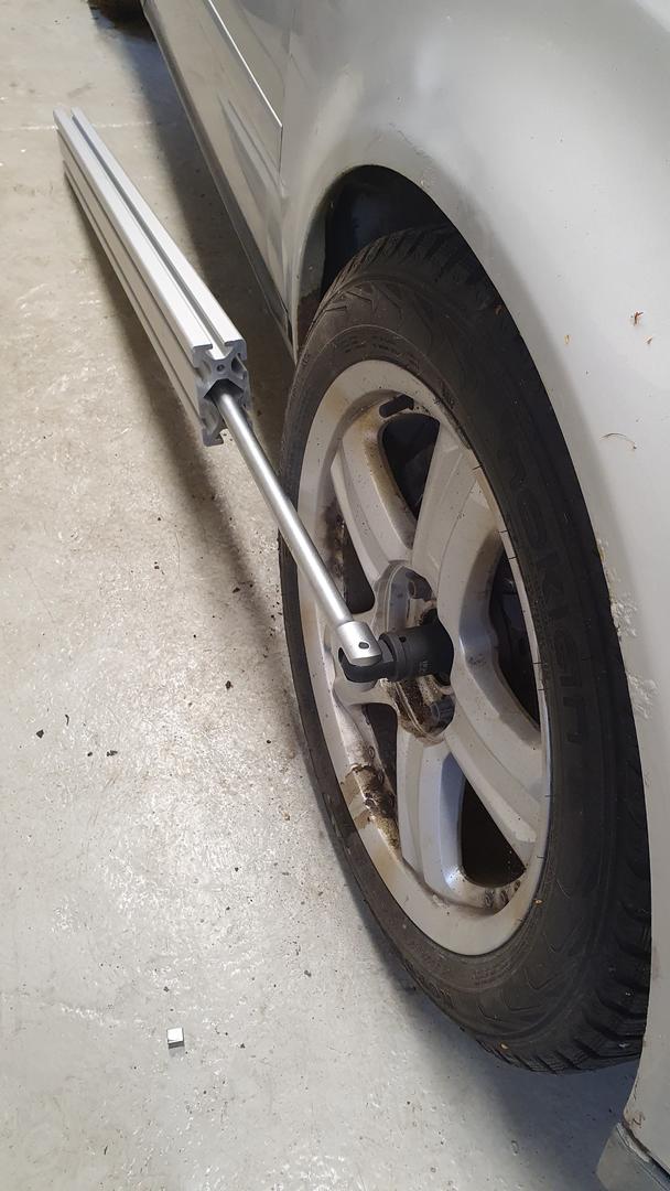

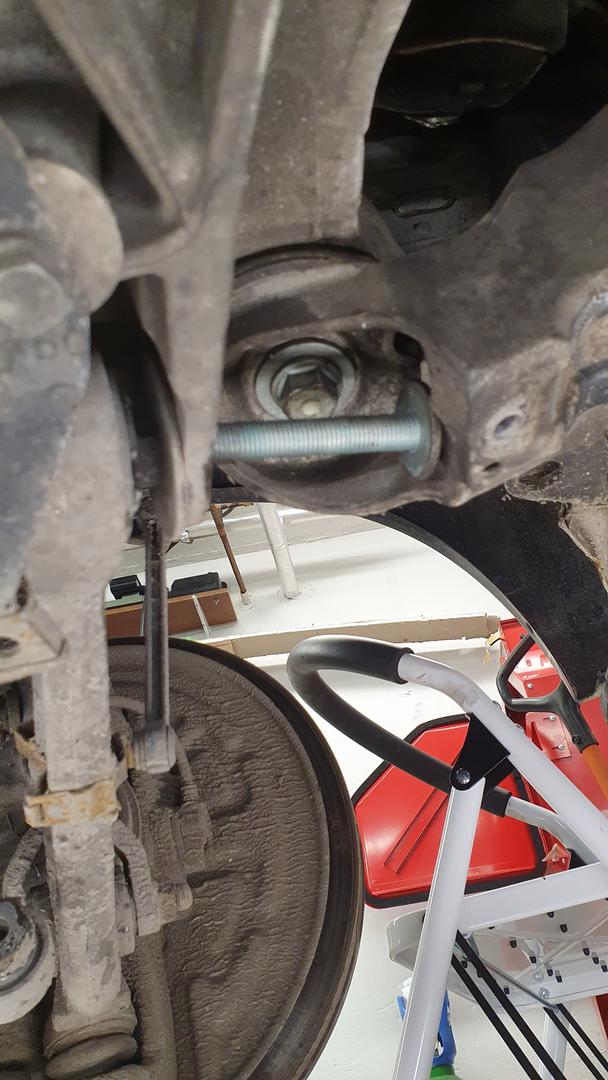

                    Ajatus oli ottaa vetarin pultit auki ennen kuin nostan auton ylös. Projekti alkoikin kivasti kun ensimmäinen pultti oli hieman tiukassa. 1,5m varren päällä koko painolla hypin ja työkalu vaan murtu. Vedin napapultin kuumaksi ja lähdin kauppaan hakemaan voimatavaraa. Lopulta karvan vajaa 2m kangella aukesi pultti! Loput 3 vetaria lähtikin sitten ihan helposti irti, tästä päättellen tämä nurkka on alkuperäisellä nivelellä ja muut on uusittu.
ID:	1892890 Click image for larger version

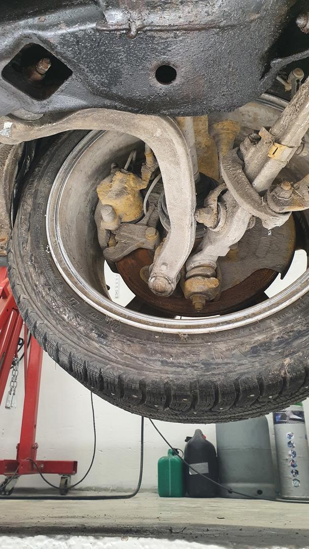

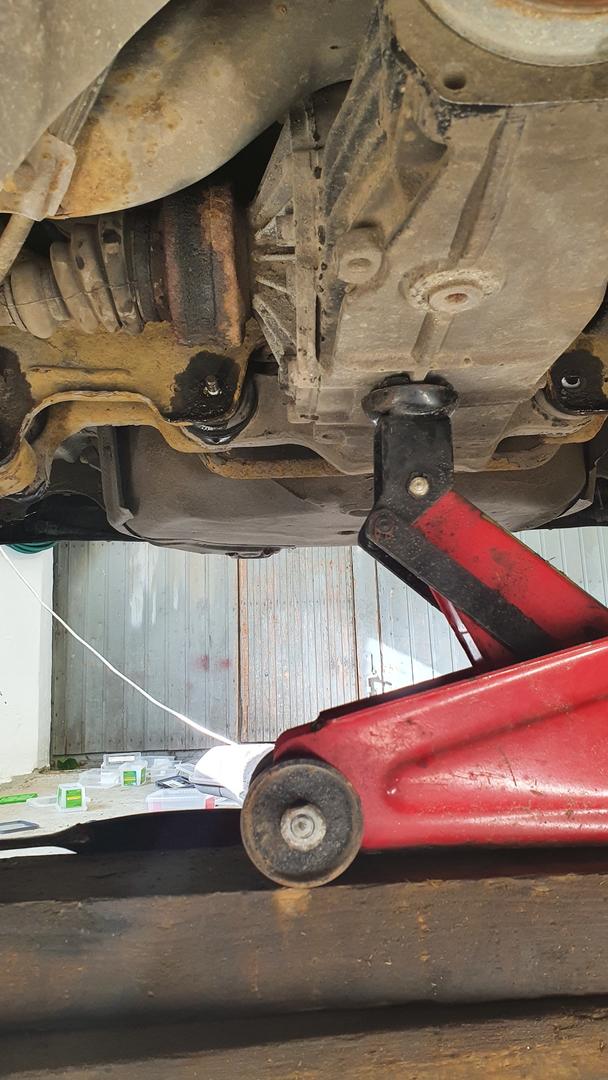

                    Illan päätteksi kävin auton alla ja ihastelin hieman banaania tukivartta. Aika kovan tällin on pyörä saanut. Samalla vetelin WD40:stä mahdollisiin paikkoihin, jotta ensi kerralla lähtisi auki.
                    Eli hyvin meni aloitus, kuvittelin että ensimmäisen illan projekti on saada perä lattialle. Siellä se perä vielä autossa kiinni möllöttää! 4 päivän päästä alkaa kesäloma ja kesälomalla pitäisi tehdä saunaremontti. Jos nyt sen perän saisi lattialle ennen saunan purkua? Risa ajoon 2025?

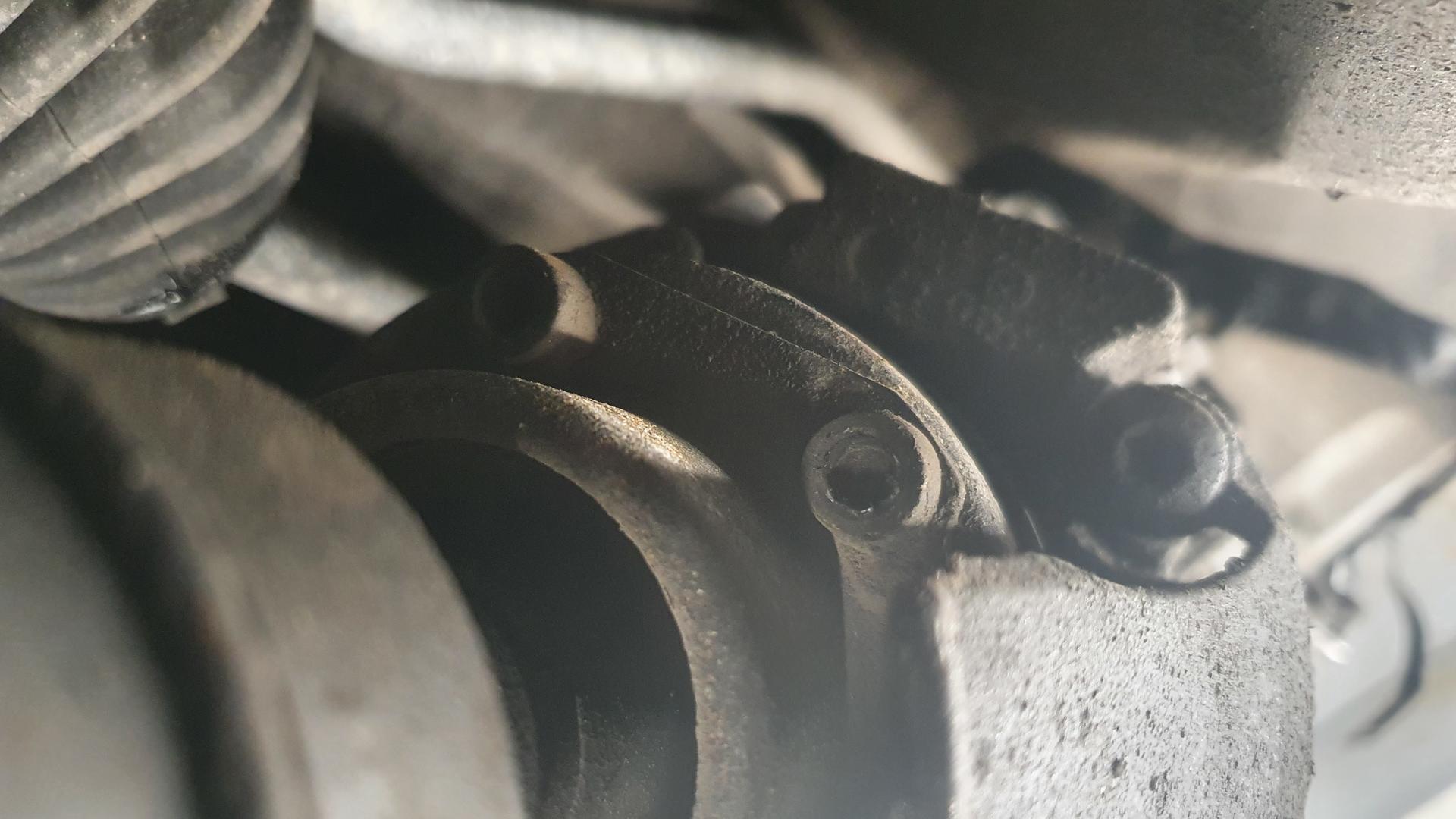

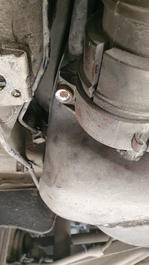

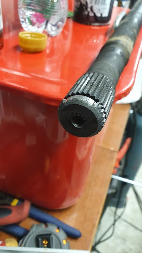

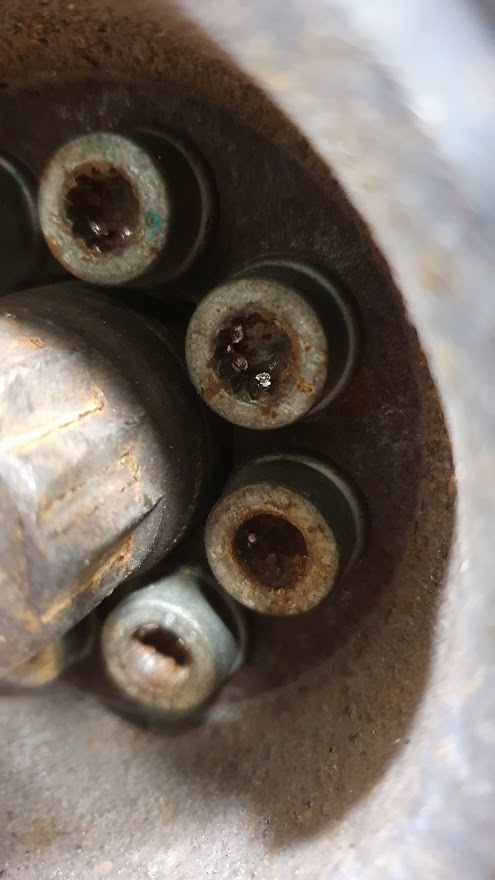

                      Seuraava idea olikin ottaa kardaani etupäästä pois. Yksi kanta vaikutti jo alottaessa huonolta, ei tarvitse arvata että pyöreeksihän se kuuskolokanta meni.

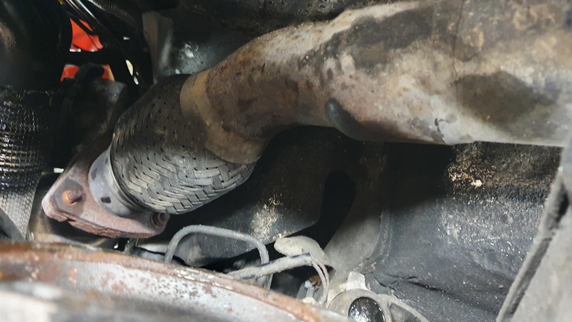

                      Jotta pääsisin tähän pulttiin käsiksi paremmin totesin että downpipe ja y-putki tulee irroittaa. Hetken tuumailun jälkeen tulin siihen tulokseen että ei onnistu purkamatta lisää.
                      Siitä se riemu alkoikin kun aloitin purkamaan tuota solmussa olevaa nurkkaa. Sopivasti paikat taipunut ja pultitkaan ei ihan suoria ollut. Eli ei millään tulleet ulos tukivarsista ja sojottivat sellaisiin suuntiin että ottivat koriin/akseliin kiinni. Hikoilun päätteeksi rälläkkä voitti. Vähän joutuu kasatessa askartelemaan että tästä rullaavan tekee. Ei ole muuta keinoa saada sitä fiksusta yksin autotallista pihalle...
                      Noh, tämän jälkeen sitten pääsin työntämään kädet downpipeä pitkin ylös. Oli kiva havaita että ainakin joskus kone on vuotanut öljyä reippaasti tai joku on kaatanut öljyt aina korkista ohi. En ole ennen nähnyt että etuakseliston päällä on noin 2cm öljymönjää. Kaksi mutteria downpipestä olikin helppo avata kun vetari ja tukivarret pois. Kolmas, mikä on edelleen hankalassa paikassa jo vähän lupasi kunnes kanta pyörähti hylsyssä yli. Lopulta irroitin ahtimesta dp:n ja koitin väännellä pois tai edes parempaan asentoon. Eipä onnistunut. Jäi lopulta odottamaan uutta intoa

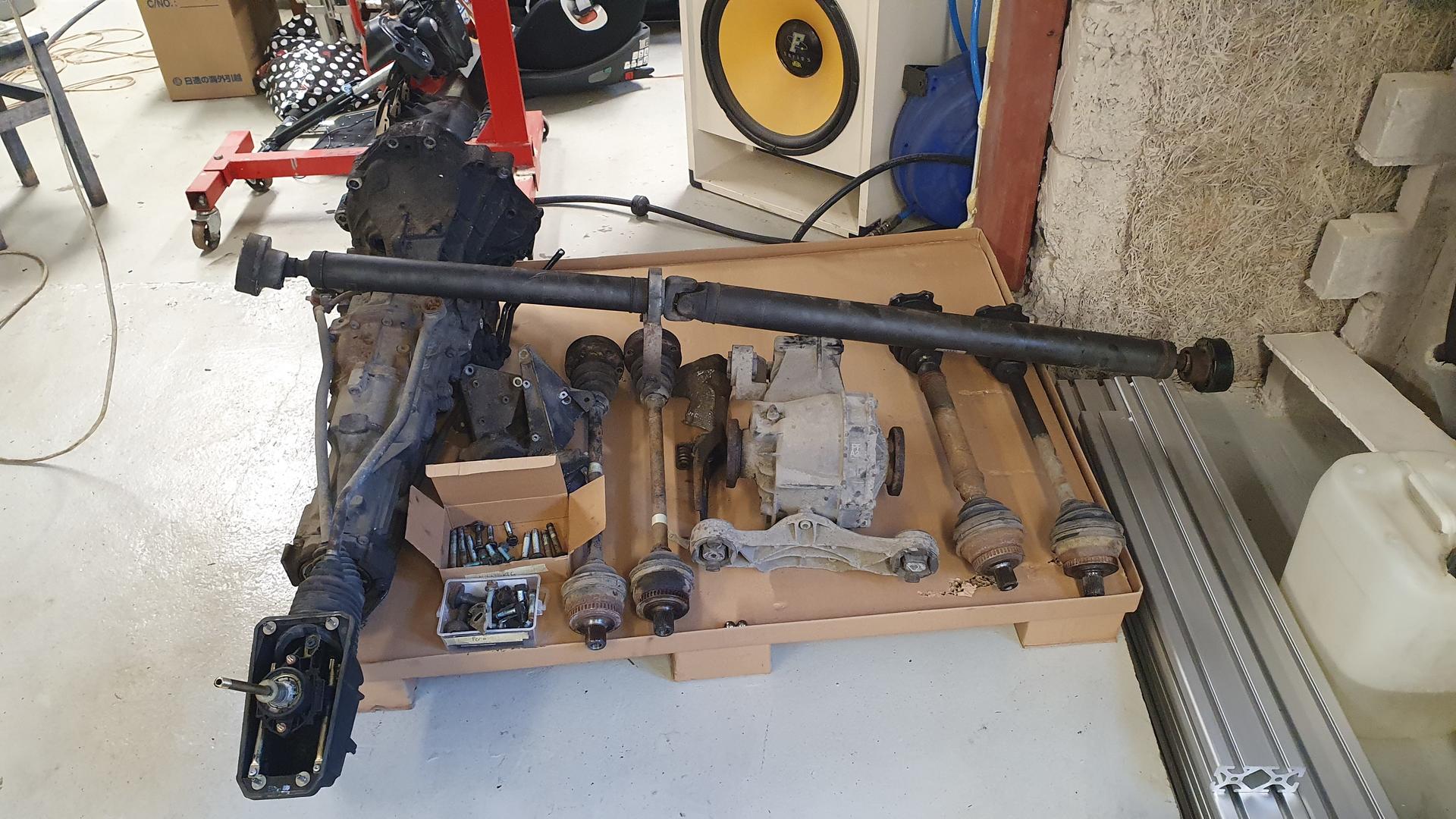

                          Luovuttaja saatu osiin. Oli kyllä sellanen savotta että en olisi ikinä uskonut. Parin illan juttu, pari pulttia auki ja osat veke ei nyt aivan toteutunut. Suurin ongelma oli saada nivelet irti perästä. Sekä kardaani, että vetarit oli perämurikkaan ruostehitsautunut kiinni. Lopulta siis sahailin tukivarsien pultteja ison nipun poikki että mahduin vääntämään perä vetarit paikoillaan välistä pois. Kuulostaa helpolta, mutta aika monta tuntia sai hikoilla ja laulattaa puukkosahaa. Toisaalta olin jo jonkun tunnin auton alla käyttänyt siihen että yritin niveliä saada irti, joten tuntu jo voitolta kunnes lattialla tuijotin "kolmijalkaa" ja mietin että mitä mä sille nyt teen. Lopulta lämpöä ja rehellistä vasaraa olan takaa ja nivelet paukahti irti.
                          Toinen asia mitä en suosittele on polkimien purkaminen, varsinkin ensikertalaiselle. Yhden kokonaisen päivän (10h?) sain tähän tuhlattua, välissä tein tietty jotain motivoivaa. Nyt kun polkimet on lattialla näkee miten ne on kasattu ja jollekkin lukijalle vinkki että älä yritä saada niitä pois. Polkimien niveltapissa on molemmissa päissä sokat mitkä saa aika kevyesti väännettyä pois. Kytkin poljin tulee tämän jälkeen akselista vetämällä pois. Niveltappi on vielä keskeltä kuuskolopultilla kiinni. Tämän pultin kun irroittaa niin tappi teoriassa liikkuu niin että myös jarrupolkimen saa pois.

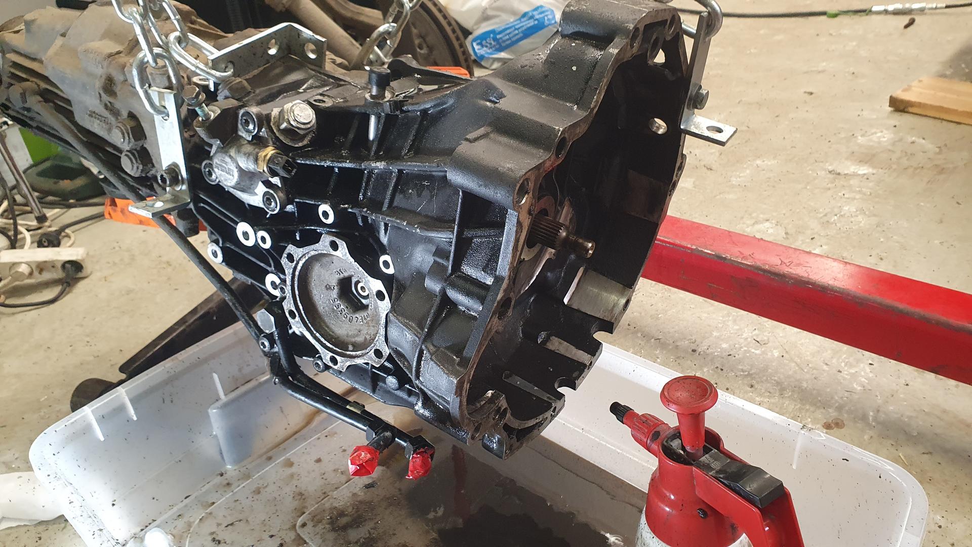

                          Nyt täytyy keksiä miten mä pesen vaihdelaatikon kotioloissa. Konehuone kun oli aika öljytty niin laatikko on myös ikävässä kunnossa. Esim kytkinkoppa on sisäpuolelta ihan märkä. Ei ihme että huoltokirjan mukaan kytkin on hetki sitten uusittu.
                          Click image for larger version  Name:	20200703_203628.jpg Views:	851 Size:	304,9 Kt ID:	1893456

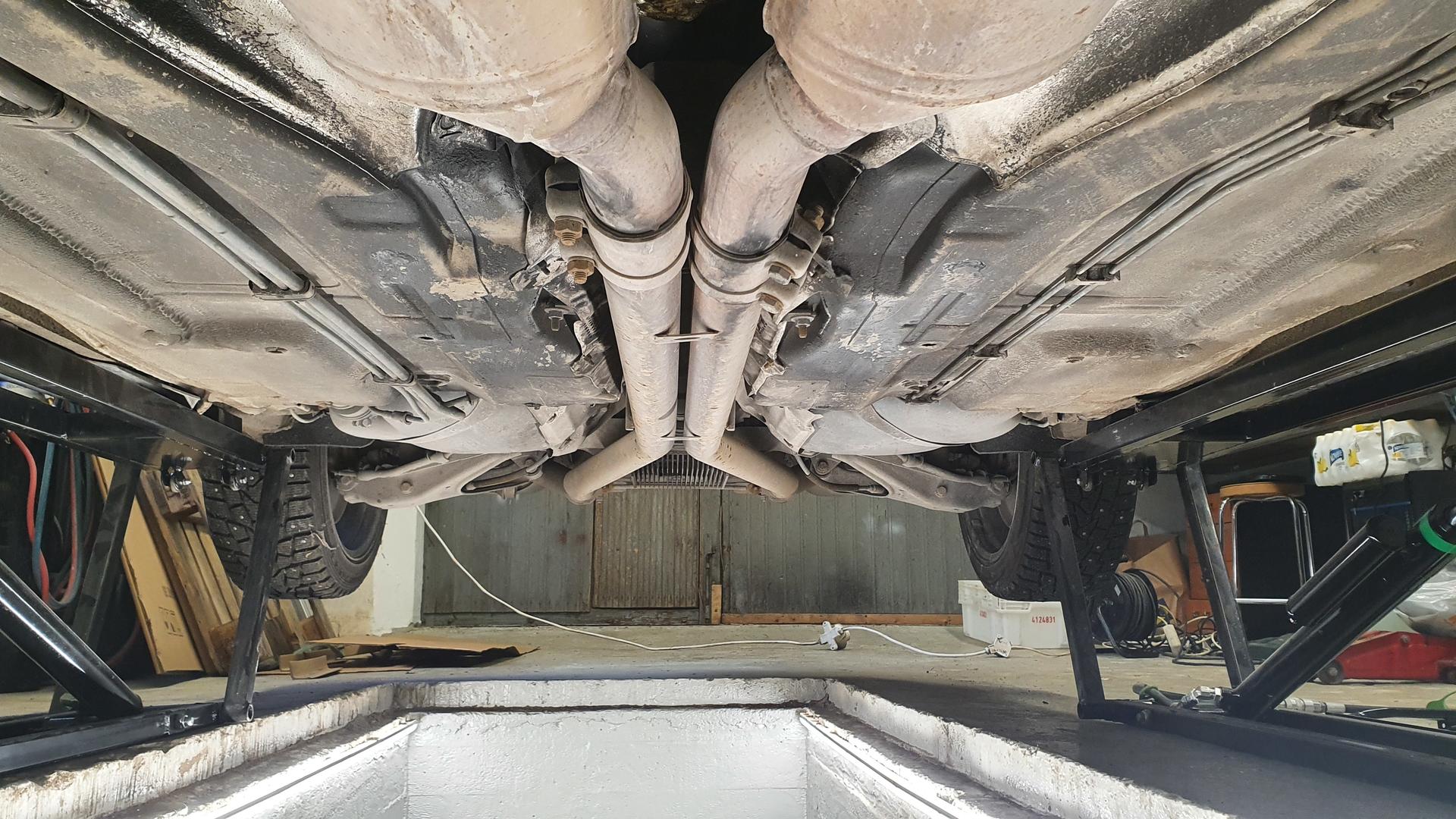

                            Seuraavana päivänä intopinkeenä auton alle. Tuijotin pohjaa aika pitkään ja oli kyllä hirveä motivaatio-puutos, just kun olin edellisen "kukkasen" purkanut niin sain aloittaa alusta!

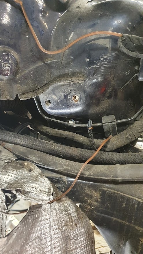

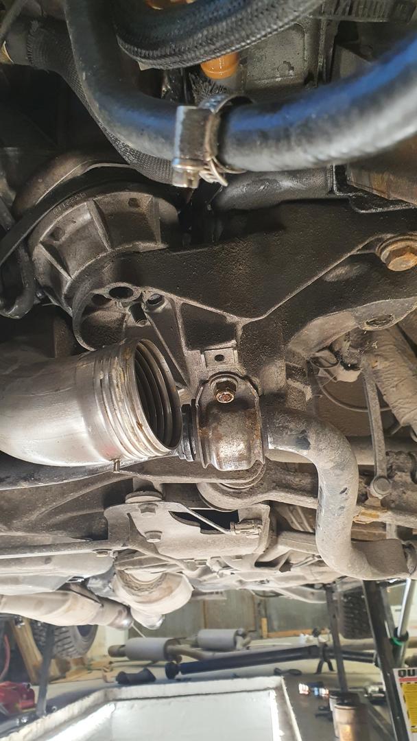

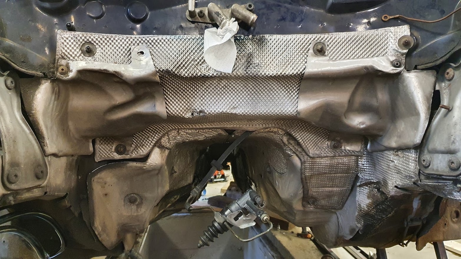

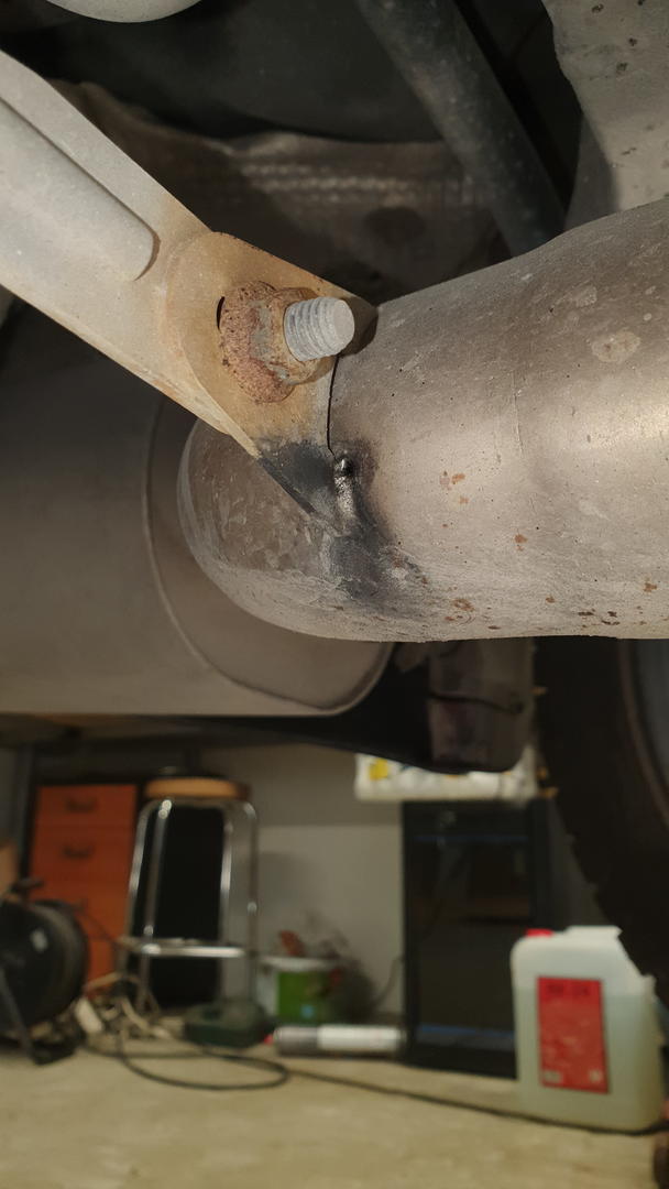

                            Putkisto näyttää muuten laadukkaalta(miten nyt suoraputki voi näyttää), mutta takatuennan luona on hitsauksessa tehty reikä!

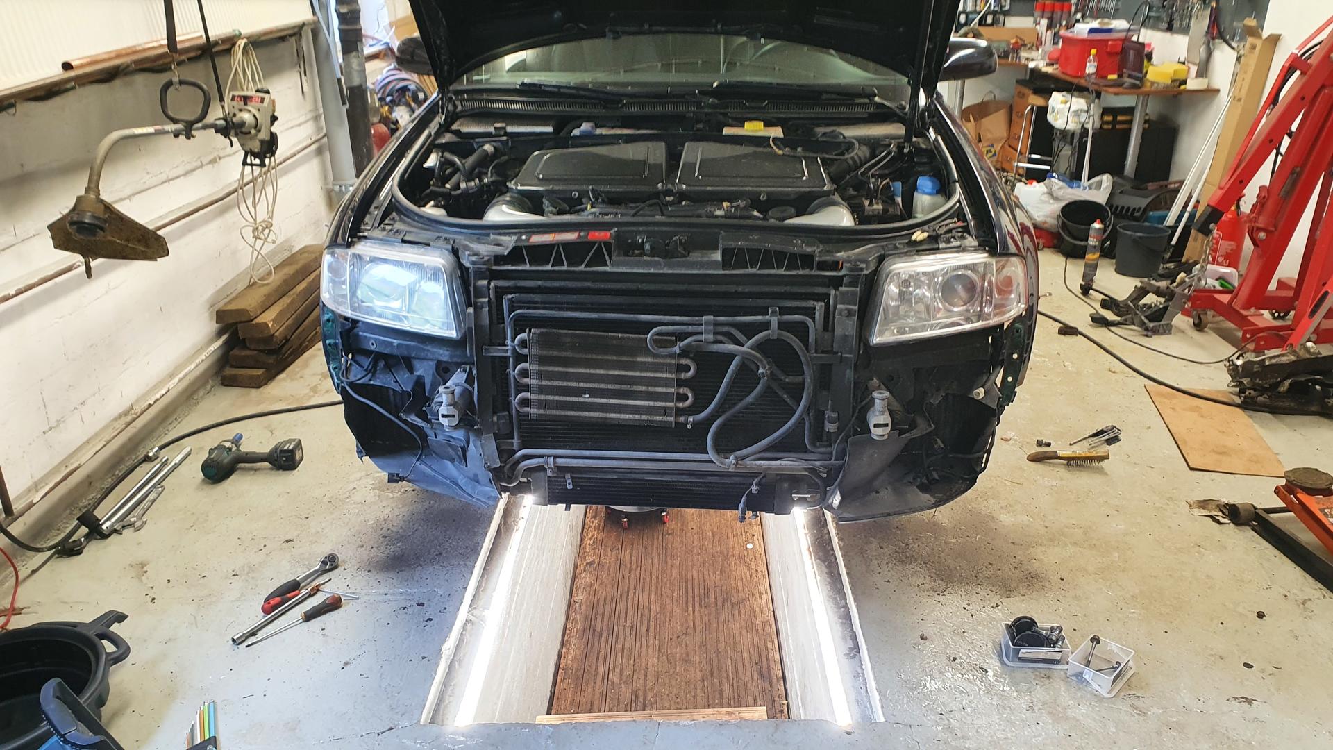

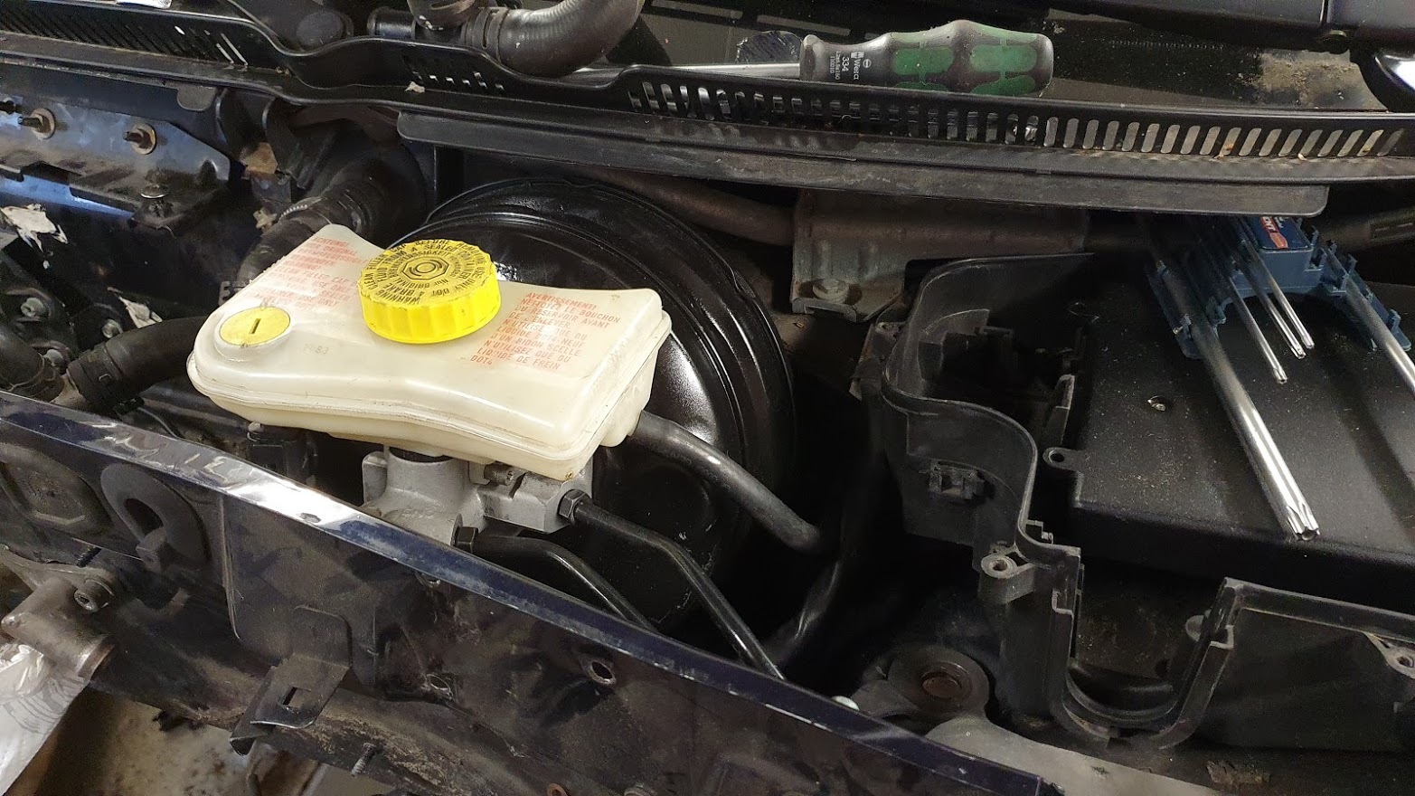

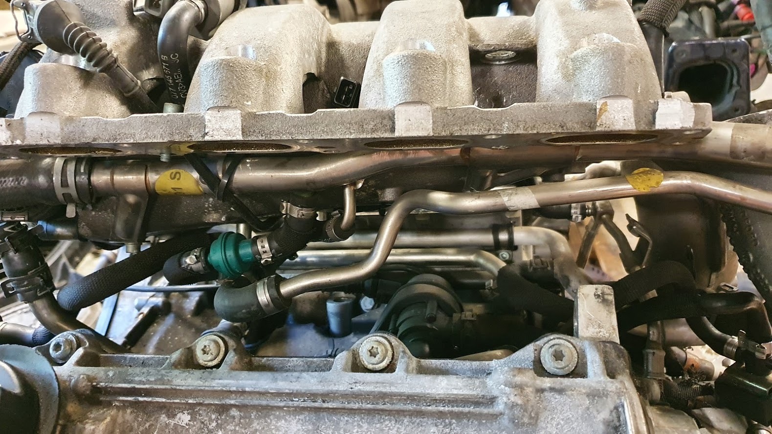

                            Puskuria irroitellessa ihmettelin hieman letkuja. Jostain syystä 2 jäähdytintä vaihdelaatikolle ja letkut vedetty aika veikeästi.
                            Keulan letkut ja putket oli myös vedetty niin kivasti, että ohjaustehostimen letkut meni ilmastoinnin letkujen ympärille ja välistä. Eli irroitin ilmastoinnin kompuran ja putket että ei tarvitse järjestelmää tyhjentää. Mutta en saanut pakettia siirrettyä sivuun, koska ohjaustehostimen letkut oli kompuran luona putkien ympärillä! Ei siis auttanut kuin valuttaa elämä ämpäriin (vihreä kulta).

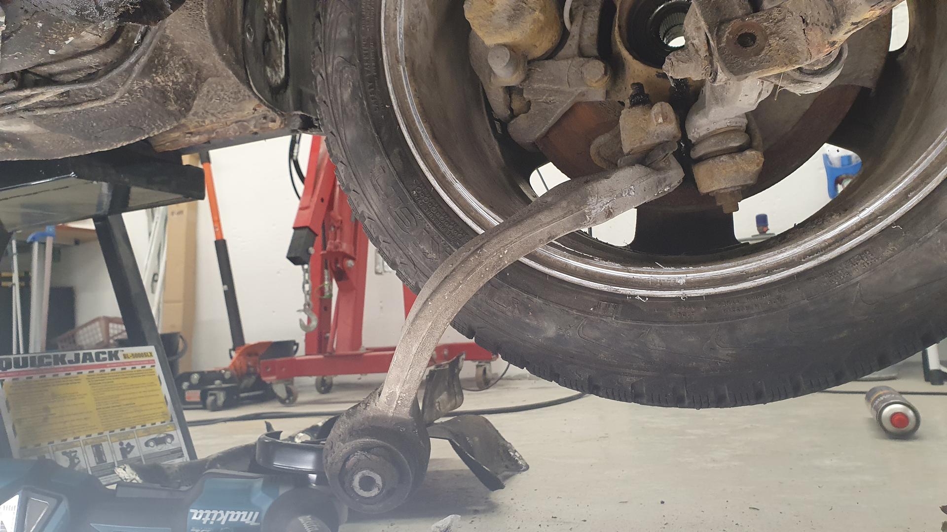

                            Lopulta alkoi kaikki olemaan irti. Ajattelin että otan etutukivarret sisäpäästä irti, koska quickjack ei nosta korkealle. Eli iskaritolpat ei mahdu auton alta pois. Hommahan meni todella hyvin! Ensin aloitin purkamaan vakaajan pois. Päädyt irtosi yllättävän nätisti, mutta keskeltä ei. Joku nutipää, anteeksi ihana ihminen oli laittanut normipultit! Eli muttereita pyörittäessä pultit pyöri tyhjää. Akselin sisäänhän ei pääse sitten millään! Lopulta 13mm lenkki pystyssä ja pulttipyssyllä yrittäen osuin kaikissa neljässä kohdalleen. Täytyy muistaa etsiä tähän pinnapultit, koska akselipalkki näytti olevan näiden kohdalta ihan ehjä.

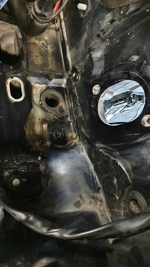

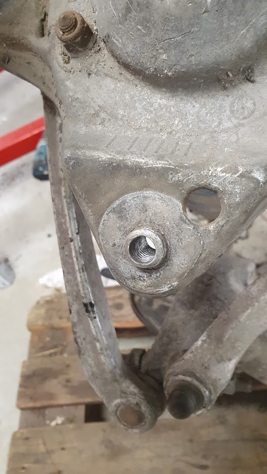

                            Seuraavaksi tuli huomattua että tässä mallissa on vanhan malliset pultit(?) mitkä on niin pitkät ja isoilla prikoilla että eivät mahdu akselin sisältä pois! Taaemman saisi kun tiputtaisi koko rakennetta alas, etummaista ei. Pitkään taas tappelin ja lopulta totesin että vedän pultit takaisin kiinni.
                            Irroitin iskarien yläpäät korista ja totesin että ne ei kyllä tosiaankaan mahdu auton alta pois. Uskomatonta kyllä niin raidetanko irtosi molemmilta puolilta kuin ajatus.
                            Lopulta kiroillen sitten kuitenkin irroitin uudelleen, jo kiinnitetyt alatukivarsien sisemmät pultit. Konetta tukien sitten irroitin vuorotellen etunurkat ja vääntelin pultit välistä pois. Tämän jälkeen kasasin etukannakkeet takaisin, konehan on siis irtokalikoissa kiinni. Elämä olisi helpompaa jos kone olisi suoraan kehdossa/palkissa kiinni... Sen jälkeen kelkan takapultit auki ja sain taaemmat tukivarret vihdoinkin pois. Täytyy muistaa lyhentää näitä pultteja se noin 20mm...
ID:	1893463 Click image for larger version

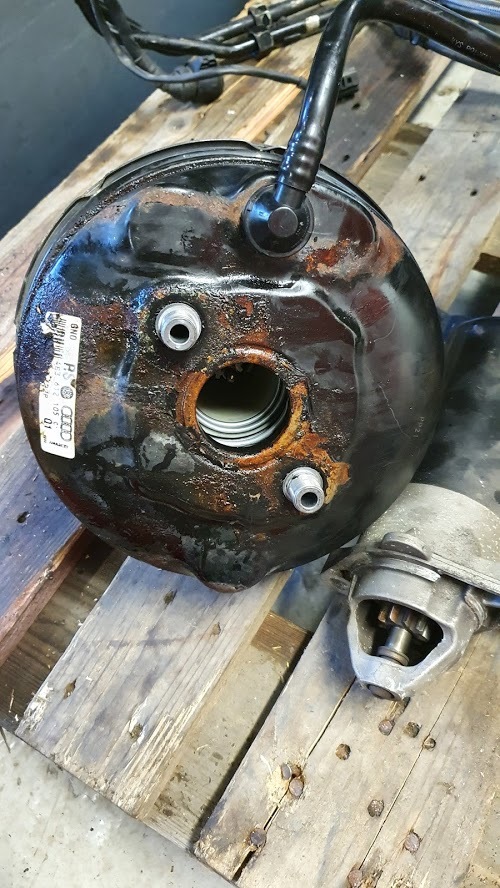

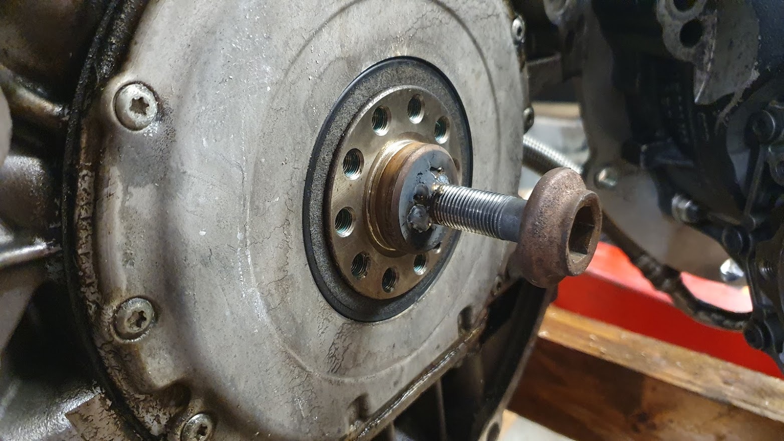

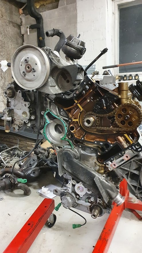

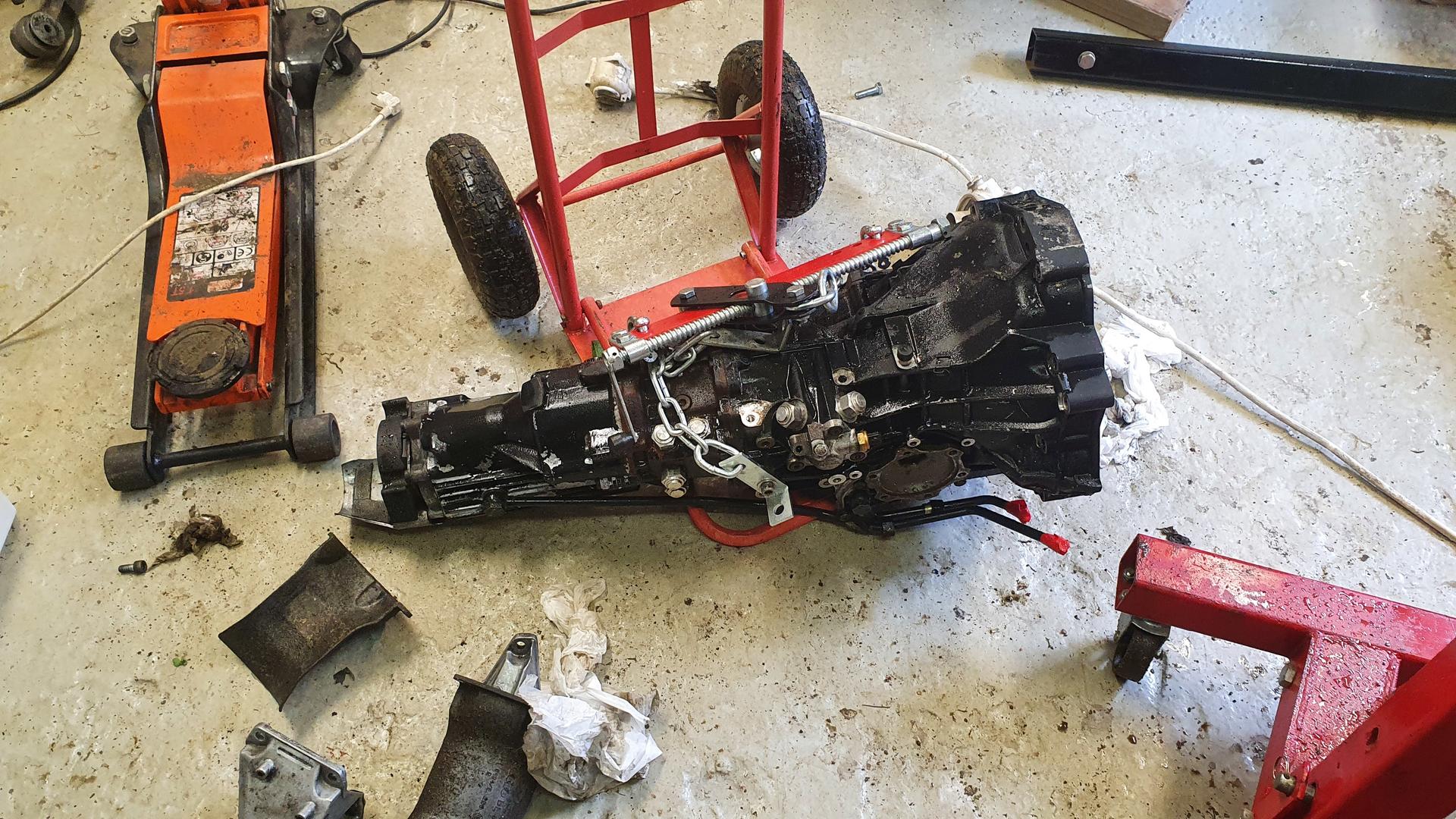

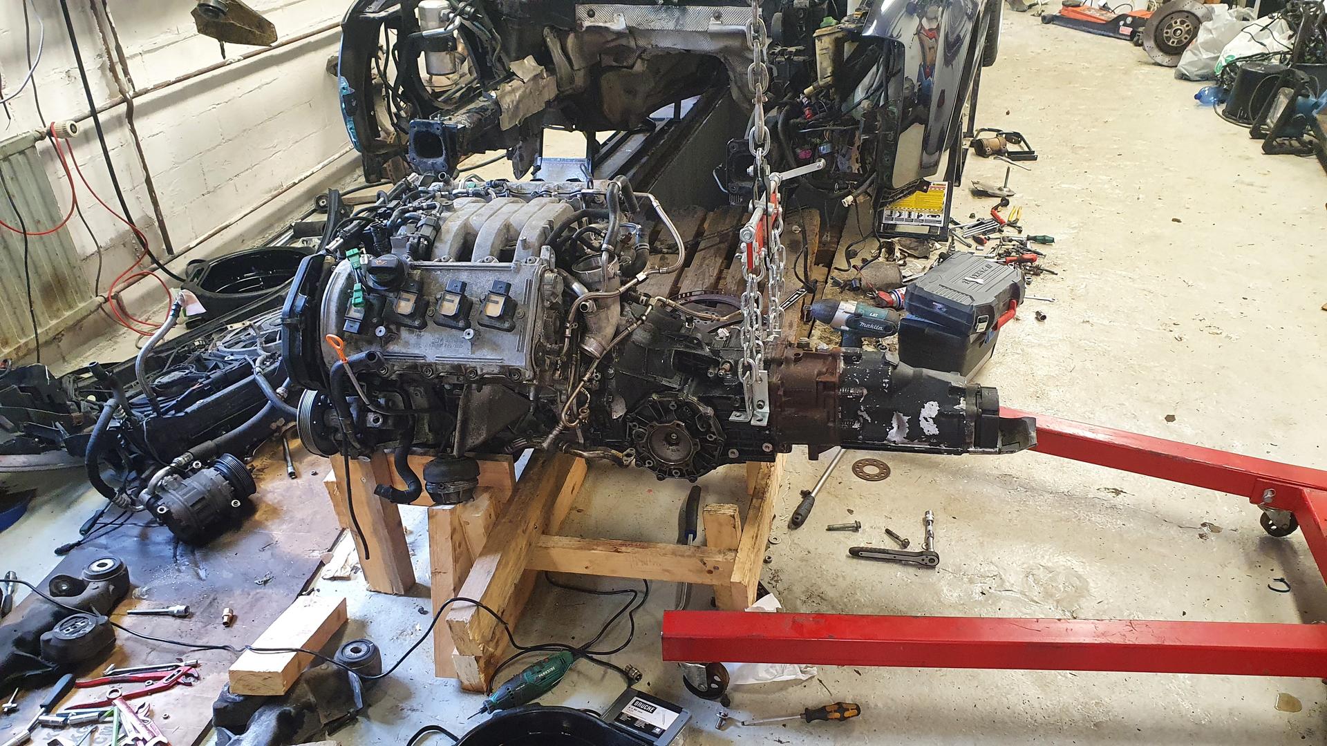

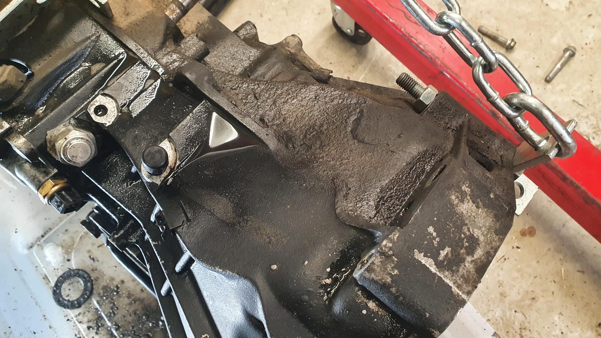

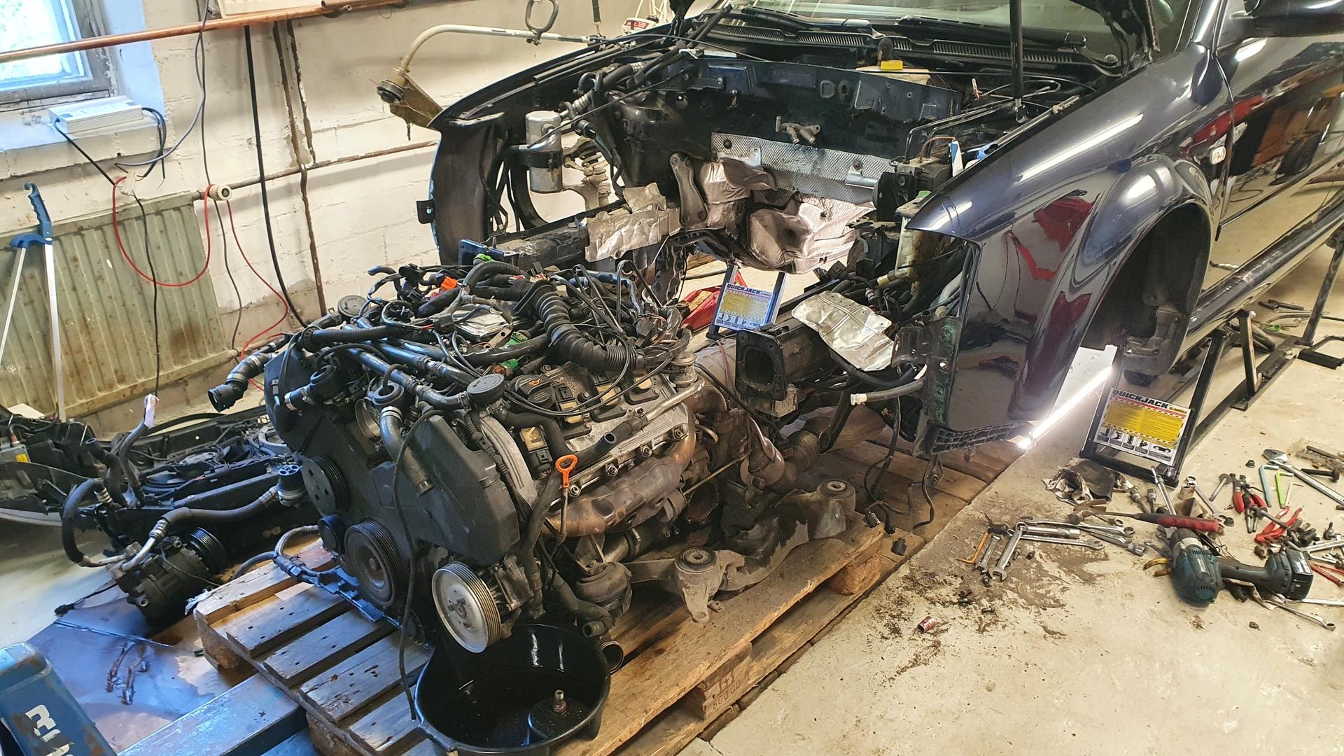

                            Noh, tähän asti oli vaan sekoilua, mutta sitten iski kiroilua kun aloin vetämään konetta ulos. Enhän mä ollut tajunnut että vaihdelaatikon johtosarja on omansa. Olin irroittanut koneenpäältä isot liittimet, mutta ne olikin lambdat yms.
                            Samalla sitten tajusin että on näissä vaihdekepeissa vielä mekaaninenkin yhteys. Kiva oli änkeä auton alle monttuun kun se auto oli 20cm maasta ja kone irti lavan päällä. Selvisi miksi vaihdekeppitornia en saanut millään yläkautta tiputettua. Joku nutipää, anteeksi ihana ihminen oli vetänyt ns. peltiruuvin kardaanitunnelin kylkeen sisältäpäin ja se esti tornia tulemasta alas! Jäi vielä keräämään motivaatiota että mikä tämä pultti lienee. Alakautta sain kepin väännettyä pultin ohi!

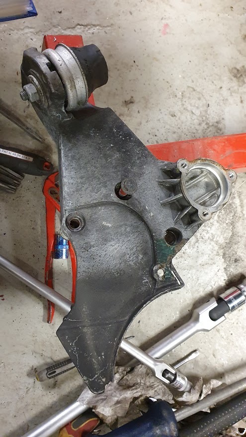

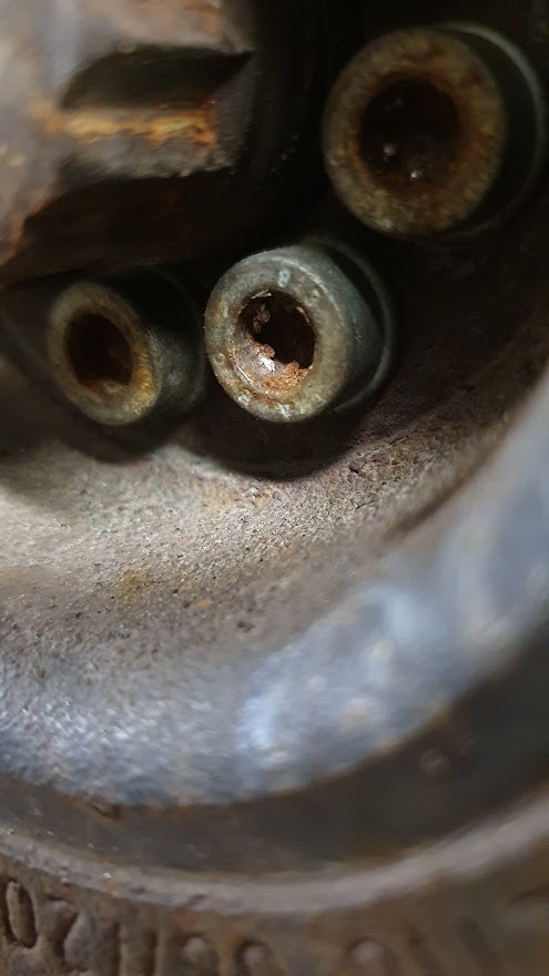

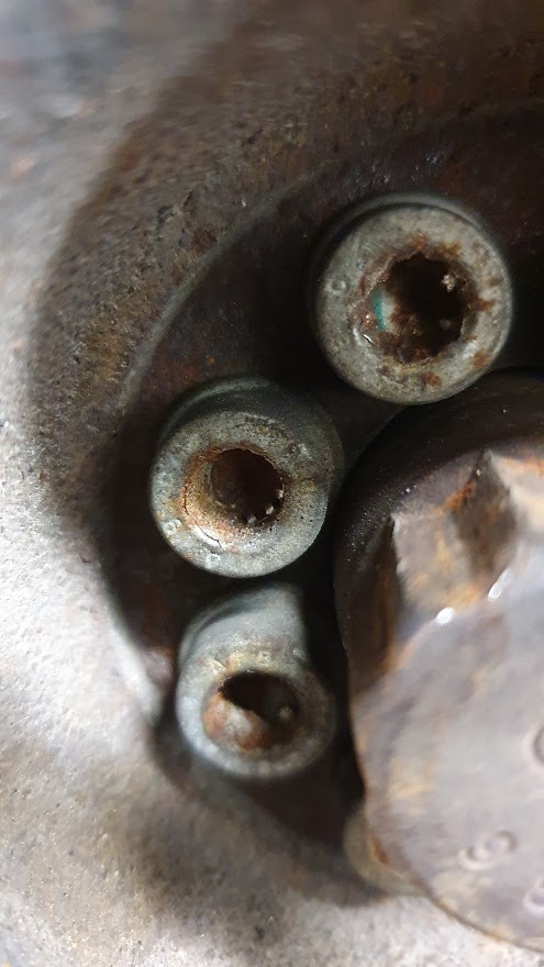

                            Sen jälkeen laatikon johtosarjan kimppuun. Aivan mahdoton homma irroittaa vaihdelaatikon iso pyöreä liitin mikä on "vauhtipyöräkotelon" sisällä. Ei muuten, mutta kun kone yms makasi irtonaisena lavan päällä... Joku ihana ihminen oli vielä jostain syystä iskenyt etuvetarin sisemmän nivelen pultit niin kovaa kiinni että ei pulttimopolla auennut! Eikä varmasti tarvitse kertoa että tämä oli juuri sellainen nivel joka oli työntänyt sisälmykset ulos, ah sitä sotkun määrää. Lopulta taas lämpöä ja pulttimopoa ja pultit aukesi. Uskomatonta että ZXN kanta kestää tälläisiä!
                            Lopulta sormenpäillä sain pyöreän ison liittimen auki, onneksi ei ollut mitenkään tiukassa kunhan keksi tekniikan.

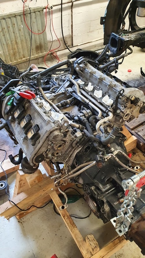

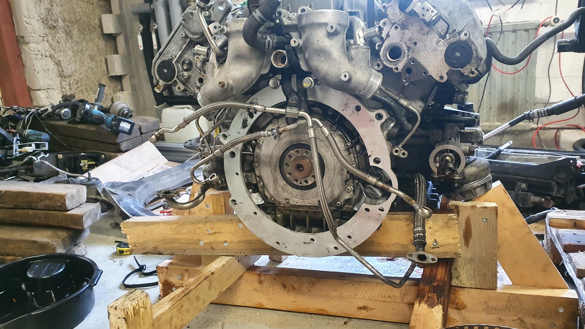

                            Kone möllöttää nyt lattialla. Tuntuu aikamoiselta työltä löytää kaikki vaihdelaatikon pultit. Taidan purkaa pakosarjat, ahtimet yms irti. Startti pitäisi myös saada purettua ja rakennettua manuaaliin sopivaksi eli tilaa tarvitsen.

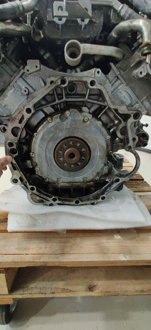

                              Kuulin vasta että 01E menee suoraan paikoilleen RS6 koneeseen. Viisi pulttia osuu reikiinsä. En tiedä miksi noihin myydään niitä adaptereita?
                              Viimeksi muokannut okkim; 9.7.2020, 08:38.
                                Mä sain osumaan 4. Tuo kello 10 kieppeillä osuva reikä on varmaankin vaan kohdistusta varten, ei löydy kierteitä lohkosta. Ei näytä kovin tukevalta ratkaisulta kun alapuolelta ei ole mistään kiinni.
                                  Juu, menee se, mutta en kyllä itse uskalla ajella kun kone puoliksi irti laatikosta.

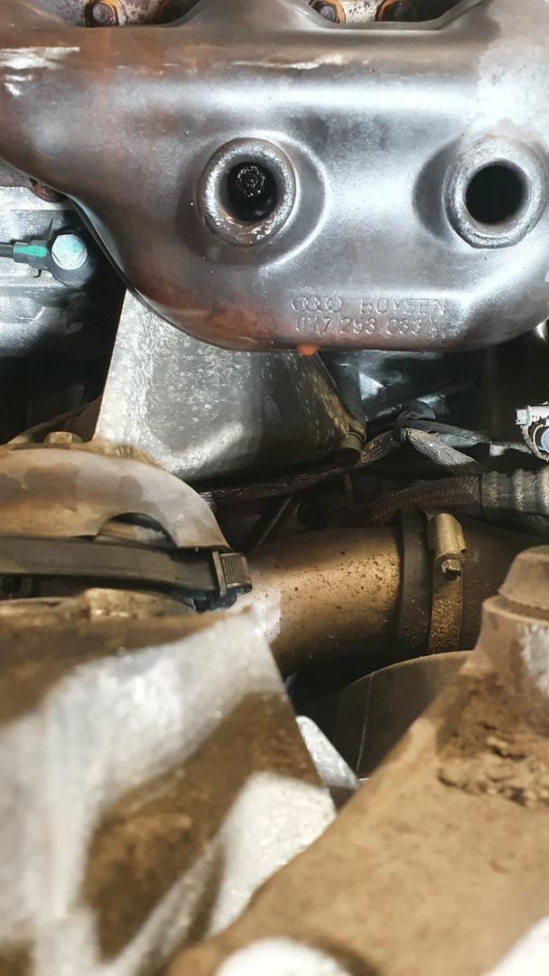

                                  Tänään jälleen pitkä päivä tallissa (10h?) ja ei mitään edistystä. Totesin että laatikko on todella vaikea irroittaa ilman että puran lisää rojua irti. Aivan sama minkä osan halusin irti niin joku muu oli edessä. Voi vaan kuvitella jos joku haluaa huoltoja tehdä kone paikallaan.

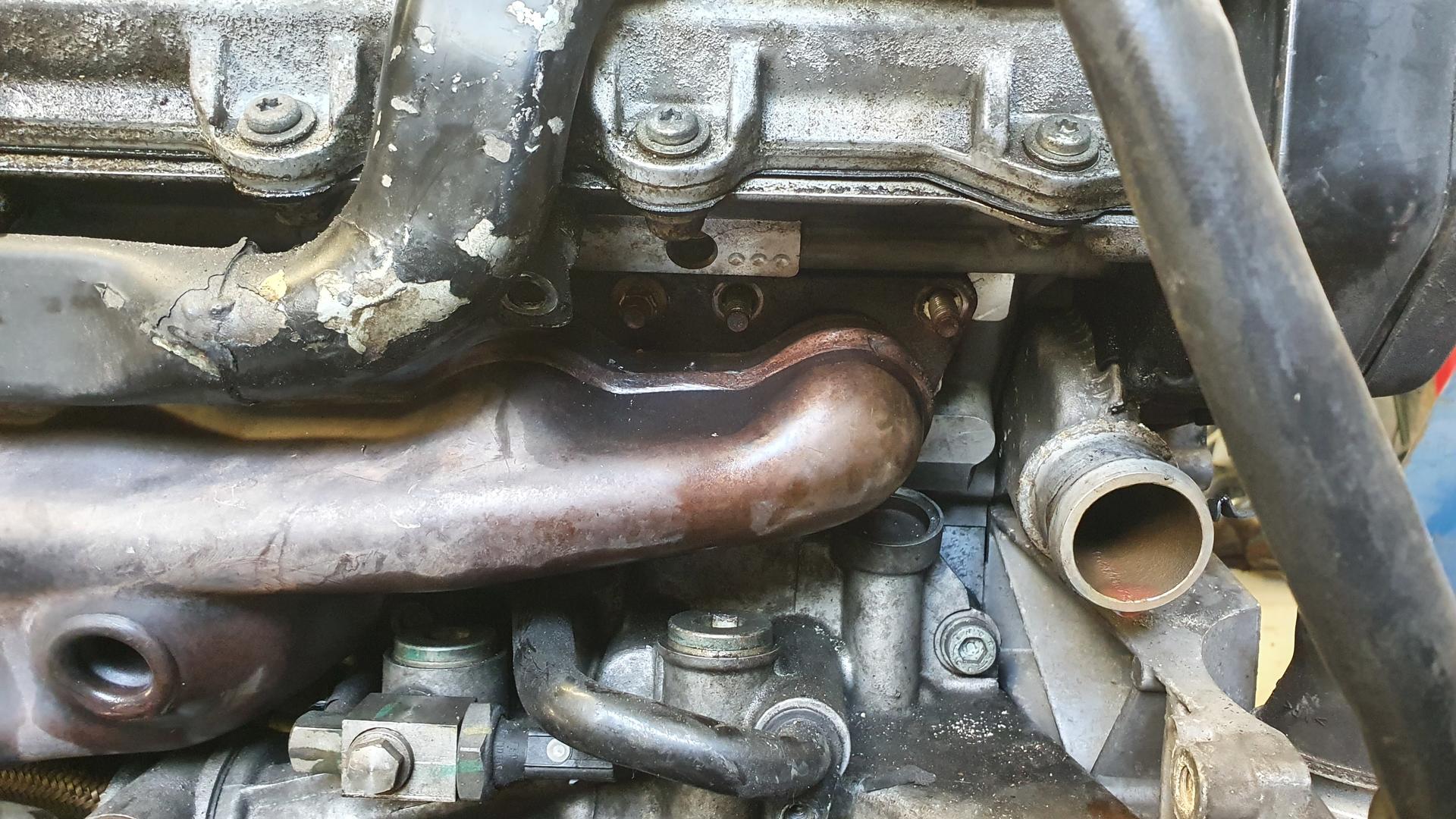

                                  Pakosarjan pultit lähti irti kohtuu helpolla, kunnes molemmilla puolilla oli yksi pultti. Vasemmalla puolella pakosarjan läpi menevä mutteri pyörähti, tähänhän käy 7mm pitkä kuuskoloavain. Tallista en löytänyt tarpeeksi pitkää, joten kaupasta piti hakea pitkät isot torx hylsyt. TX45 meni lyömällä ja sillä pamahti auki. Tähän myös menisi 13mm hylsy, mutta pakosarjan reikä on sopivasti 1mm liian pieni! Ajatus oli jo ajaa sorvissa hylsy ohueksi...
                                  Click image for larger version  Name:	20200709_115211.jpg Views:	0 Size:	82,3 Kt ID:	1893563 Click image for larger version  Name:	20200709_115215.jpg Views:	0 Size:	105,3 Kt ID:	1893564

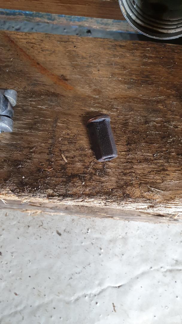

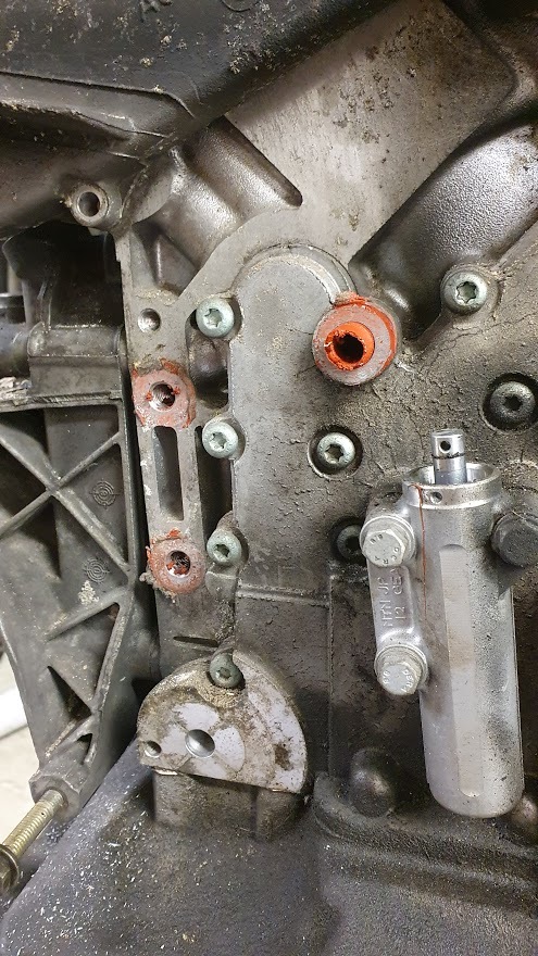

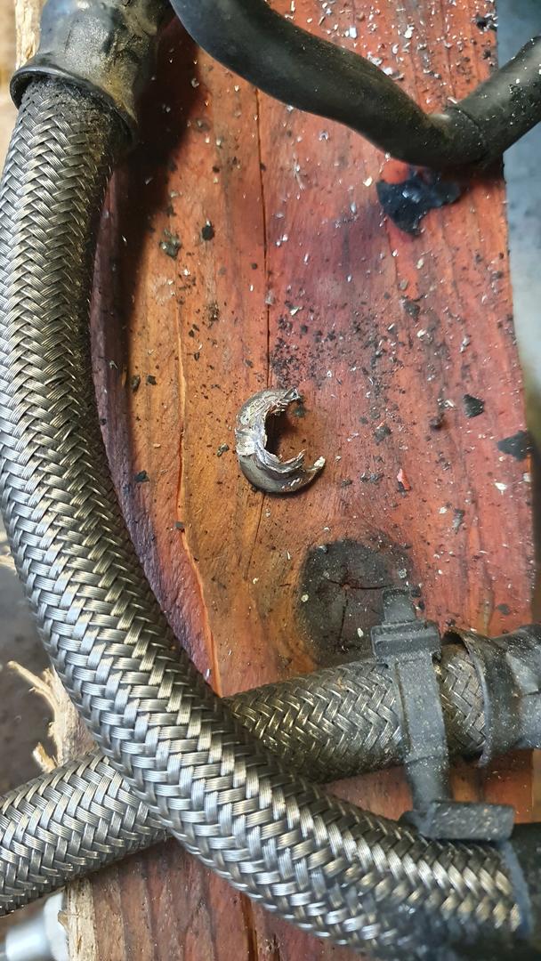

                                  Oikealla puolella olikin sitten ärsyttävämpi! Ylärivin yksi 10mm kuparimutteri aivan lukossa. Kuumentelin ja yritin lyödä pienempiä hylsyjä yms. Kierrettä näkyi hieman joten koitin hitsata siihen mutterin. Meni tovi askarrelessa kun tajusin että migistä pullo kaverilla lainassa ja argoni tigissä kiinni. Lopulta sain migin laulamaan todetakseni noin 14 toiston jälkeen että kannessa oleva pakosarjan tappi on jotain avaruusmetallia missä ei hitsi pysy mitenkään! Rako oli syvällä ja kapea, ei sinne mahtunut mitään. Tappi on M8 joten 13mm mutteria sain vähän välillä paikalleen, mutta hylsy ei enää mahtunut. Lopulta keksin että kuparimutteri on melko pehmeää joten ei muuta kuin poralla hajottamaan. Ensin 3mm, 4mm, 5mm yms. terää. Lopulta sain sen rikki! 3min myöhemmin oli juhlat juhlittu kun tulin tulokseen että pakosarja ei mahdu öljynsuodatinjalan välistä pois!
                                  Click image for larger version  Name:	20200709_174159.jpg Views:	0 Size:	332,3 Kt ID:	1893565 Click image for larger version  Name:	20200709_191512.jpg Views:	0 Size:	144,8 Kt ID:	1893566
                                  Jossain välissä lavaa/konepakettia siirsin hieman, melkoinen naurun purskahdus pääsi kun se kiroamani pakosarja tipahti lattialle. Varmasti kiva laittaa takaisin paikalleen.
                                  Positiivista oli huomata, että molemmat pakosarjat on ehjät. Toisessa pakosarjassa on pieni murtuma egr reiän ympärillä, mutta kosmeettinen. Unohtui toinen ahdin tarkistaa, mutta kuskinpuoli oli ainakin välyksetön ja siisti. Molemmat on hieman kostuttanut itseään öljynpaluun ympäriltä.

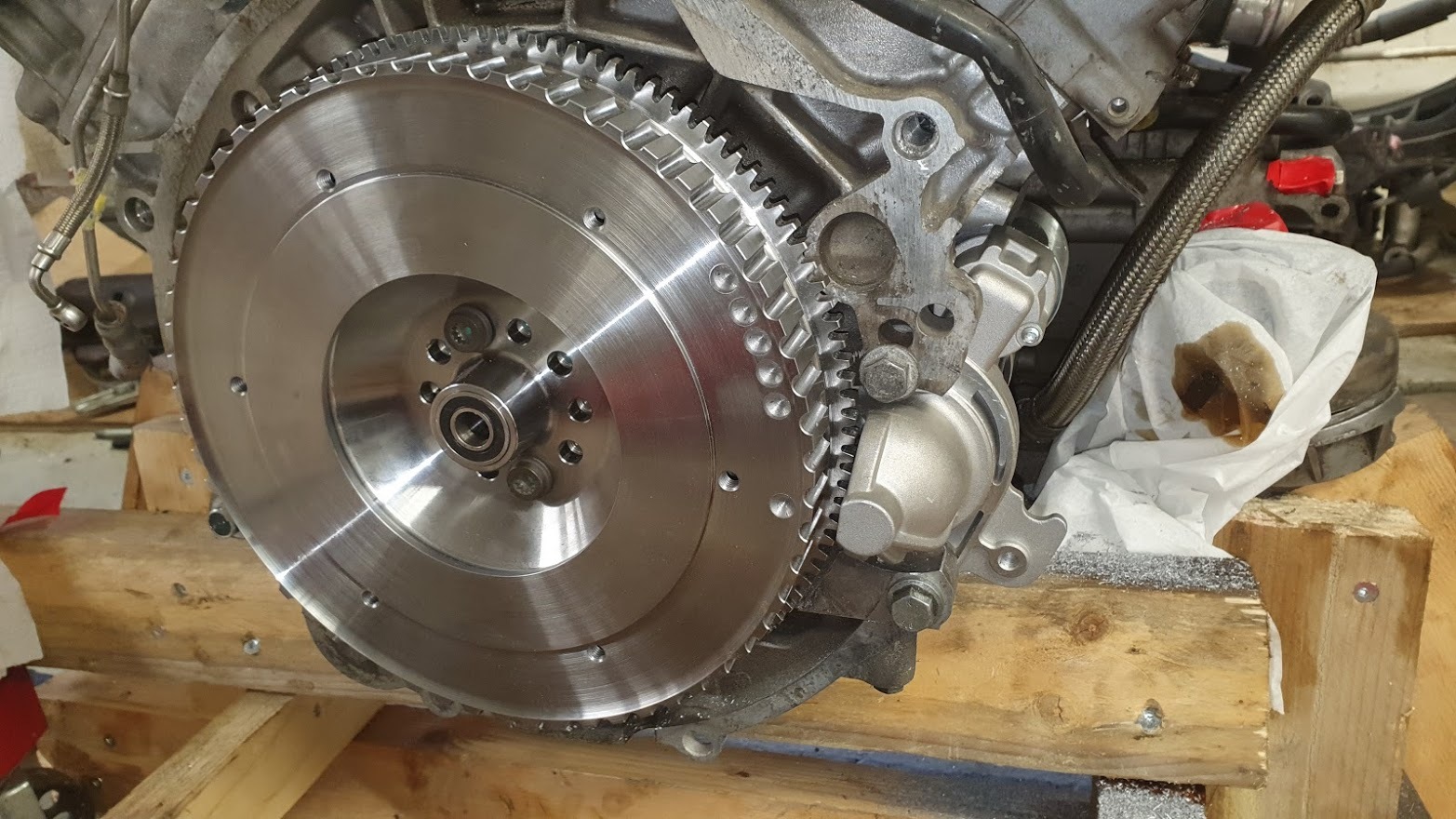

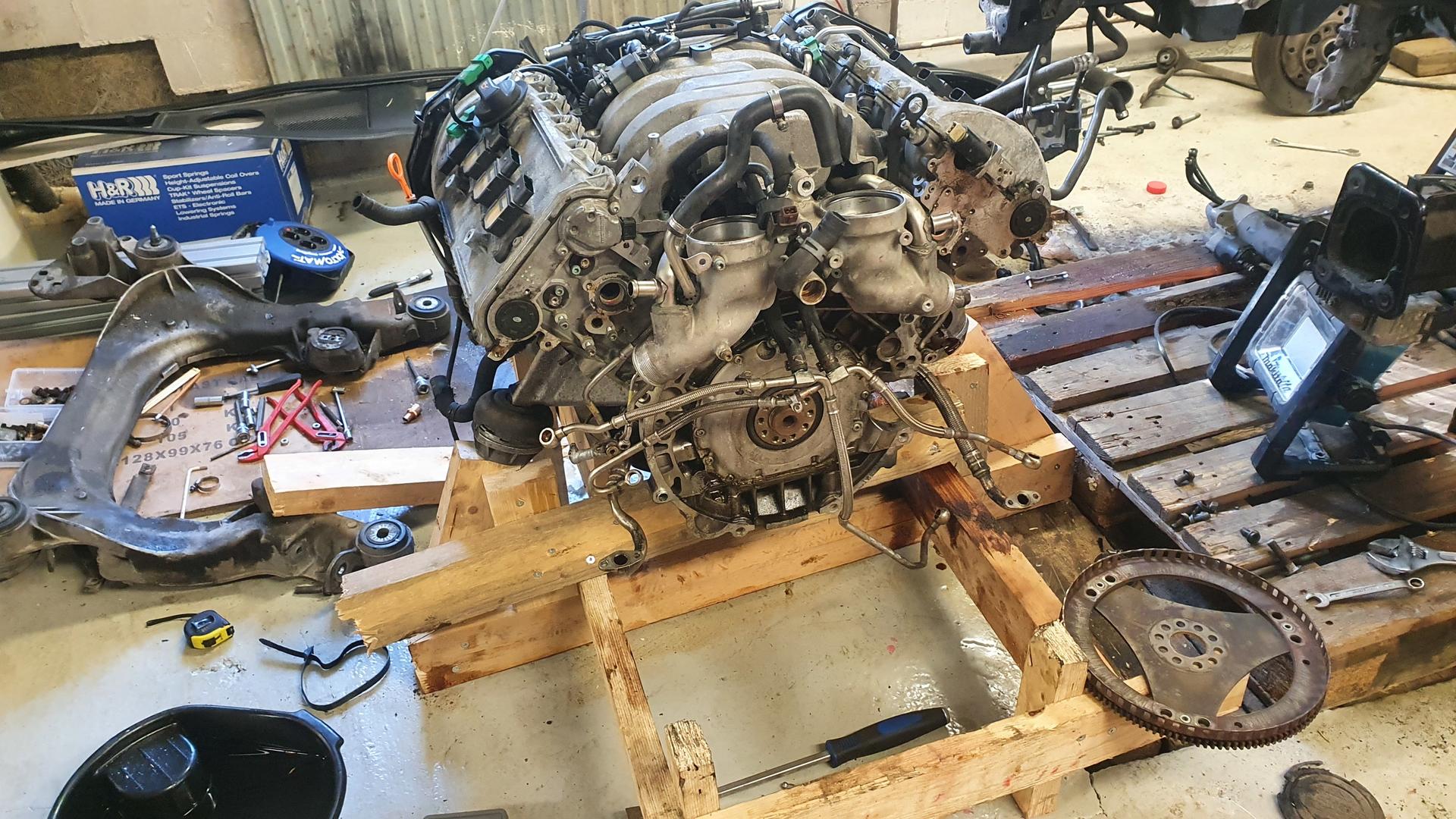

                                  Eli tämän, noin 10h päivän saavutus oli ahtimet ja pakosarjat irti. Tämän lisäksi tietty irtosi kaikkea muuta että pääsi näihin käsiksi. Parasta tässä päivässä olikin se kun pystyin näkemään edes nurkan jokaisesta laatikon pultista! Ei ole enää kaukana että niihin pääsee avaimella.

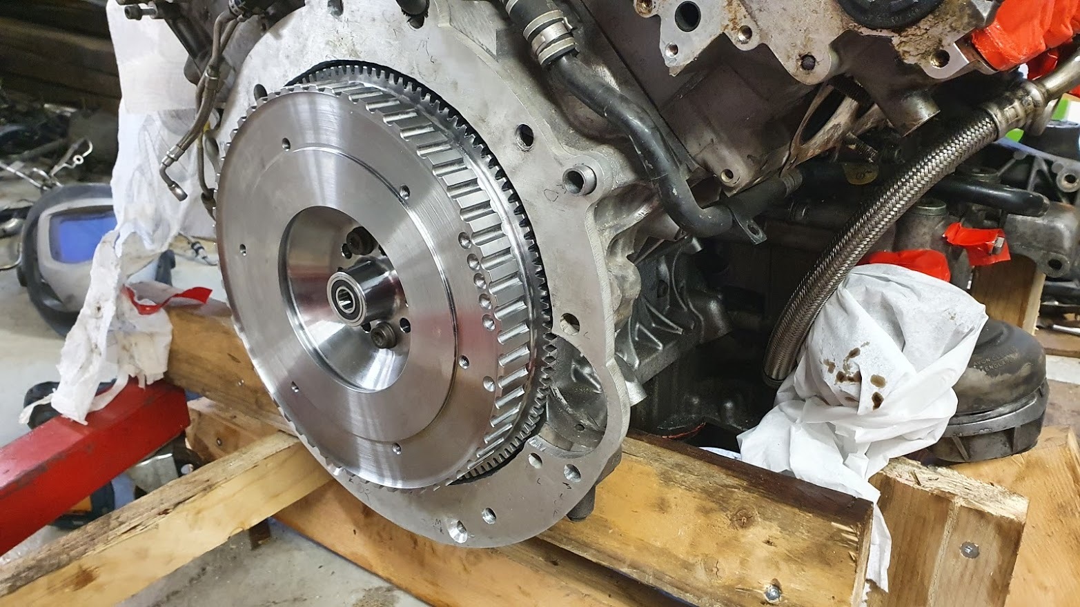

                                  Nyt seuraava projekti onkin rakentaa jokin kannake kone-laatikkopaketille. Ei tullut mieleen autossa irrottaa koneen ja laatikon alapuolisia pultteja. Näihinhän pääsee käsiksi harmittavan huonosti alapuoleltakaan, joten akselipalkki/kehto on parempi tiputtaa pois tieltä. Norsun varassa vaan ei ole oikein kiva fiilis tälläistä roikotella ja itse konttailla alla!

                                      alkuperäinen laatikko on vihdoinkin irti. Karmea möykky. Kiva yksin ahtaassa tilassa äheltää.
                                      Jämä puista tein telineen. Sen verran painava paketti että aika kauan sain puita lisäillä ennen kuin vaan vähän nitkahti. Koitin tehdä niin että pääsen sovittamaan osia...
                                      Click image for larger version  Name:	20200710_190818.jpg Views:	0 Size:	392,8 Kt ID:	1893753
                                      sitten sovittelin adapteria. Epätoivo meinasi iskeä kun yksikään reikä ei osunut. Jostain syystä vesileikkuri oli vetänyt aika vinossa joten reiät oli millin laipan toiselta puolen pienempiä. Myöskään ne eivät olleet ympyröitä. Tätä ei tietenkään heti tajunnut koska ruuvit meni läpi. Kun tajusin porata reiät oikeaan kokoon niin adapteri alkoi istumaan!
                                      Click image for larger version  Name:	20200711_153445.jpg Views:	0 Size:	336,5 Kt ID:	1893754
                                      Tämän jälkeen oli pakko kaivaa vaihdelaatikko esiin ja todeta että siinä on lähes 2mm öljymoska päällä, myös kytkinkopassa! Hain kaupasta isoimman saavin mitä löysin, sängyn aluslaatikko nimeltään. Sen päälle laatikko roikkumaan, suihkupullosta pesuainetta ja hammasharjalla jynssäämään. Eihän siitä tullut mitään, möhnä vain levisi. Joten lisäksi paperilla pyyhin. Yli 4h myöhemmin työnsin laatikon ulos ja vedin painepesurilla. Siisti tuli, mutta kyhkinkoppa edelleen likasi sormet, joten 2 pulloa brakecleaneria ja rättejä. Nyt uskaltaa koskea. Jännä että laatikon takaosa on täysin ruosteessa ja muissa maali pysynyt. Ei ole vissiin tehtaan maalit tehty raudalle?
                                      Click image for larger version  Name:	20200711_095607.jpg Views:	0 Size:	335,4 Kt ID:	1893755 Click image for larger version  Name:	20200711_111513.jpg Views:	0 Size:	297,3 Kt ID:	1893756 Click image for larger version  Name:	20200711_111519.jpg Views:	0 Size:	360,0 Kt ID:	1893757 Click image for larger version  Name:	20200711_153458.jpg Views:	0 Size:	440,1 Kt ID:	1893758
                                      välissä vähän adapterin sovitusta ja lopulta laatikko paikalleen. On se pieni alkuperäisen jälkeen!
                                      Click image for larger version  Name:	20200711_173719.jpg Views:	0 Size:	428,8 Kt ID:	1893759
                                      Alaosan ruuvit vielä puuttuu, kun en sotkuista löytänyt senkkausterää. Täytyy käydä kaupassa...
                                      Loppupäivä tulikin sitten siivottua, pesin kaikki työkalut, pultit yms...
                                      Nyt pitäisikin tilata vauhtipyörä.

                                          Bensakiskojen yritin sovittaa, meni kuten kaikki muutkin. Eli ei mahdu ilman lisäpurkua.
                                          Click image for larger version  Name:	20200714_103353.jpg Views:	0 Size:	639,7 Kt ID:	1895748
                                          Click image for larger version  Name:	20200714_103402.jpg Views:	0 Size:	447,8 Kt ID:	1895749
                                          Click image for larger version  Name:	20200714_103416.jpg Views:	0 Size:	353,9 Kt ID:	1895750
                                          Eli ei muuta kuin imusarjakin irti, huoh että sen alla on rojua! Epätoivo alkaa iskemään että millä saan kaiken takaisin.
                                          Click image for larger version  Name:	20200714_110037.jpg Views:	0 Size:	443,4 Kt ID:	1895751
                                          Click image for larger version  Name:	20200714_123249.jpg Views:	0 Size:	204,1 Kt ID:	1895752

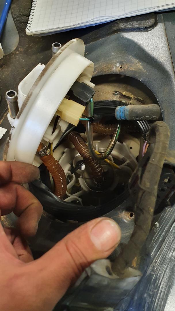

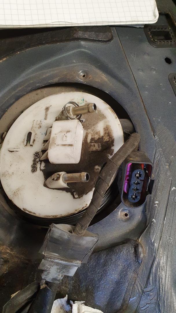

                                          Siitä puheenollen piti etsiä missä tankin luukku C5:ssa on. Löytyi oikealta takapenkin alta. Nyt täytyy keksiä millä mä tuosta lähden kerääjälle. Autoracingilta hain jo AN6 teflonia, mutta mua kyllä pelottaa että en saa sitä tuohon tiiviisti. Putki on noin 8mm ja paksu kohta 9,3mm. Mutta tefloni ei helpolla pidä klemmarilla. Ideoita?
                                          Click image for larger version  Name:	20200715_163204.jpg Views:	0 Size:	108,9 Kt ID:	1895755
                                          Piti se kansikin irroittaa, josko tuohon saisi jotenkin fiksummat läpiviennit. Ideoita ei tullut. Kansi on muovia ja kannen päällä ei ole yhtään ylimääräistä tilaa.
                                          Click image for larger version  Name:	20200715_163145.jpg Views:	0 Size:	85,4 Kt ID:	1895756
                                            Jatkoin pohtimista ja ajattelin purkaa vanhat putket pois. Uskomaton probleema tuli painepumpun irroittamissa. On siis kannakkeessa missä on pultti ja toisella puolella ns. mutteri mikä ei ole normikamaa. Ruostunut tietty kuin viimeistä päivää. Väliin ei mahdu mitään, tiputin jo tankkiakin niin paljon kuin ilman suurta lisäpurkamista sain. Ei mahdu väliin mitään! Lopulta poralla ruuvin kantaa pois, mutta kanta lämpesi poratessa niin paljon että muovi minkä läpi pultti meni suli ja pultti irtosi. Ajatus olis irroittaa pumpun pidin ehjänä jos sille joskus vielä on käyttöä... Noh kyllä tosta vielä kalun tekee.

                                            Jossain välissä sitten ajattelin asentaa polkimet. Tässähän joutuu jarrusylinterin ja tehostajan purkamaan pois, jotta kytkimen putket saa asennettua. Ensimmäinen ikävä yllätys oli että joku on vissiin kaadellut vuosien saatossa jarrunesteitä vähän ohi säiliön. Tehostin aika rujon näköinen ja oli kaukalostakin maalit lähtenyt kävelemään.
ID:	1895760 Click image for larger version
                                            Puhaltelin sitten paikkoja ja ruiskin mustaa maalia tilalle. Ei siis tällä kertaa tullut polkimien asentamisesta mitään.
                                            Polkimien irroitus on ihanaa työergonomialtaan, joten hurja voitto kun jarrupolkimen sain lattialle!

                                            Sain mä kytkinpolkimenkin ähellettyä paikalleen. Hyvä yllätys oli huomata että koko poljin asetelma oli puoliksi irti. Kuuskoloruuvi millä rakenne kiinnitetään kojelautaan puuttui kokonaan! Tekniikanvaihto ilmeisesti painaa!
                                            Lisäilman blokit tuli puolasta, kuten tuntuu suurin osa muukin tämän projektin osalta niin aika heikostihan se meni. Toisesta puuttuu o-rengas. Keräilen edelleen motivaatiota edes mitata minkä kokoisen o-renkaan tarvitsen. Tein reklamaation ja kaveri ei jaksa lähettää o-rengasta vaan hyvitty pari euroa... ​

                                                    Ei muuta kuin kone ja laatikko irti toisistaan ja mittaamaan. Dli tekniikasta vastasivat että heillä ei ole mitään muita merkintöjä piirrustuksissa kuin että BCY kone ja Sacshin RCS kytkin.
                                                    Vauhtipyörän pintojen väli on kuulemma 33mm, mutta eipä tullut vauhtipyörää TDI:stä irroitettua. Raato makaa pihan nurkalla heinikossa, ei nappais tunkkailla ylös!

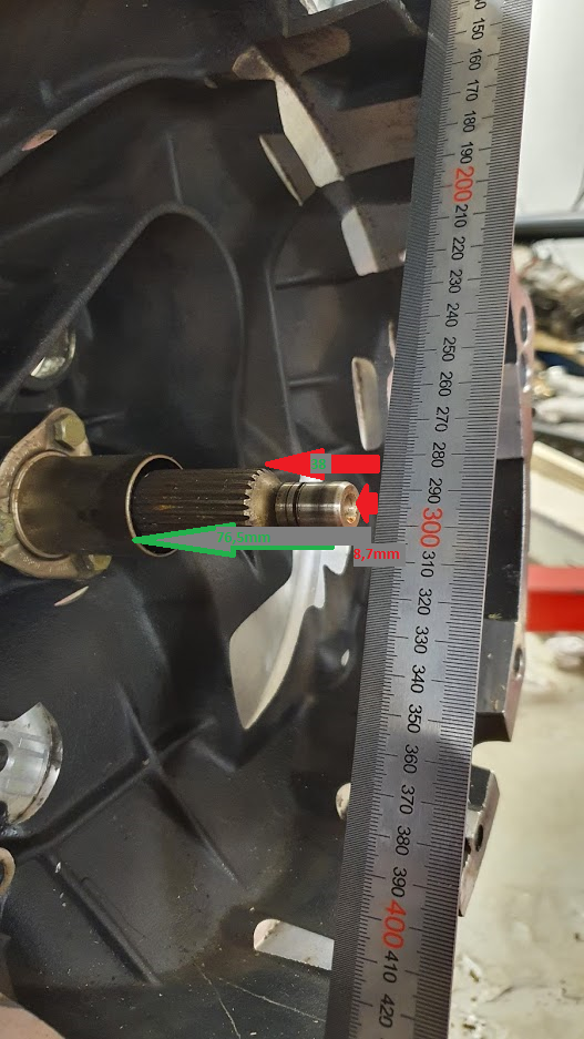

                                                    Mittailin:
                                                    Spacer 10mm
                                                    Spacerin pinnasta kampuran pintaan 5,5mm
                                                    Vaihdelaatikko, normi 01E, joten joku varmasti voi varmistaa:
                                                    Laatikon pinnasta akselin päähän: 8,7mm
                                                    Pinnasta hampaiden alkuun: 38mm
                                                    Pinnasta tukiholkkiin (hampaiden loppu): 76,5mm
                                                    Tein jopa virallisen mittakuvan:

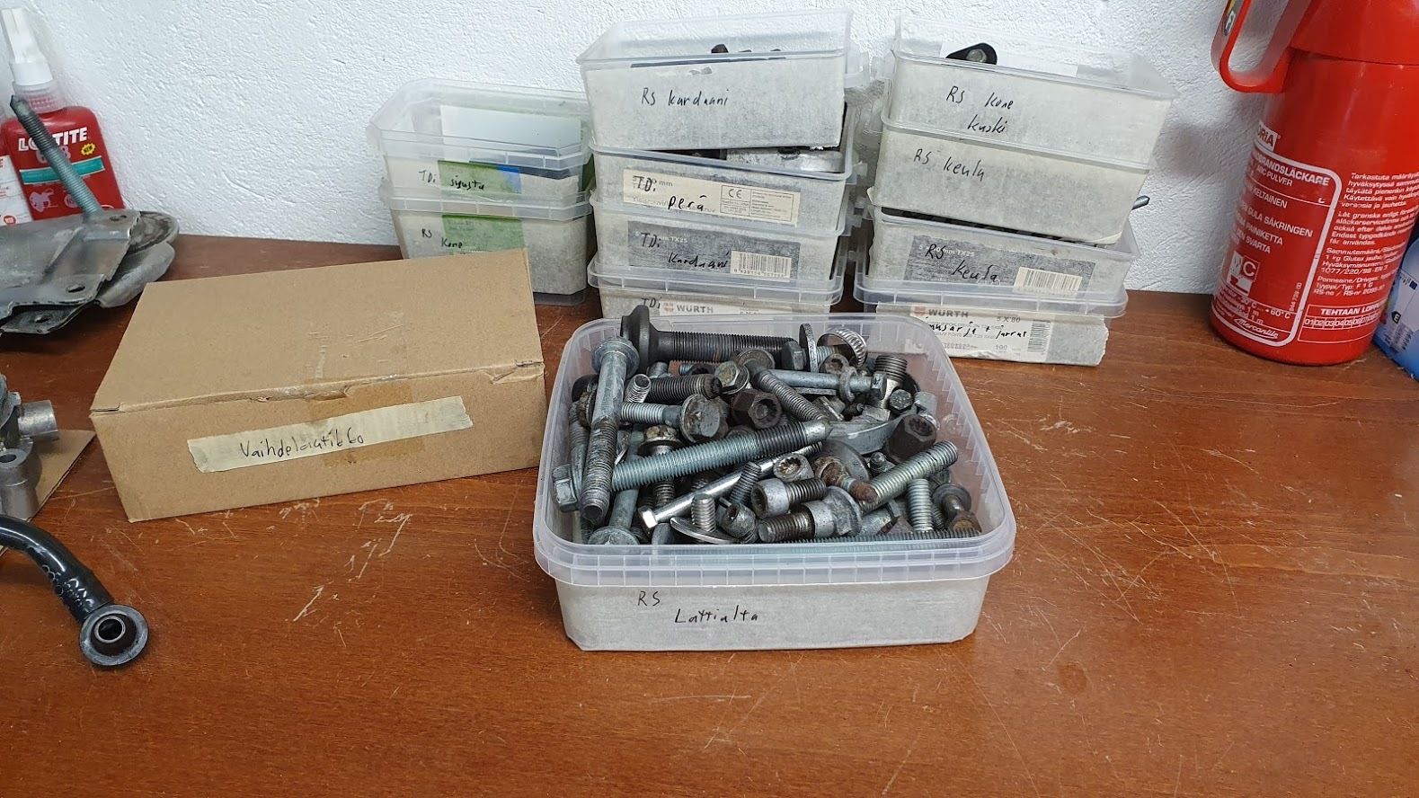

                                                    Työntömittaa etsiessä siivosin myös yhtä työpöydistä. Alkoi huvittamaan oma aktiivisuus merkitä mistä mikäkin on, mikä voikaan mennä kasatessa pieleen?:

                                                      -Tankilta lähtö: Tuli nyt toteutettua niin että vanhoihin letkuliittimiin AN-6 tefloni. Pelko on että ei tule pitämään. Hommasin myös AN-6 helmiliittimen, mutta laipan letkulähtö vaikutti olevan 0,1mm isompi kuin helmi. Joten en uskaltanut sahata letkulähtöä poikki. Jos jollain tähän parempaa ideaa niin arvostan!
                                                      -Tankin ja kerääjän väliin tulee suodatin. Nuken suodattimet on aika isoja pituus suunnassa. En myöskään halunnut suodatinta sisätiloihin, joten aika kauan piti sovitella. Lopulta löytyi perästä, äänenvaimentajan lämpösuojan takaa puskurin alta sopiva paikka
                                                      Click image for larger version  Name:	20200831_194750.jpg Views:	0 Size:	421.5 KB ID:	1909098
                                                      Rakenteesta tulee aika pitkä kun tulopuolelle tulee AN-6 teflon liitin, AN-6 ->AN-8 muunnos ja vielä suodattimen AN-8 nippa. Lähtöpuolelle onneksi vain Nippa ja AN-8 teflon lähtö.
                                                      Kerääjäsäiliön rojuineen sain sovitettua oikeaan takaposkeen. Tulee täysin piiloon, mutta aika haastava kun joutuu jotain muutoksia tekemään. Vanha hifisti(ja syy miksi hommat venyy?) iski ja kaikki letkut ja putket on merkattu liittimien juuresta nimitarralla jonka päällä on läpinäkyvä kutistesukka. Suurin osa letkuista menee takasisälokariin missä muunnos kovalle putkelle, joten siellä ainakin hyödyllistä että on merkitty.
                                                      Click image for larger version  Name:	20210114_202701.jpg Views:	0 Size:	135.2 KB ID:	1909099 Click image for larger version  Name:	20210110_140202.jpg Views:	0 Size:	373.0 KB ID:	1909100
                                                      Kovat putket olikin suurempi haaste. Mulla oli 12mm putken taivutin, mutta putki on 1/2 eli hieman (puol milliä?) turhan isoa, joten koneelle menevä putki taittui aika rumasti. Lopulta opin ja luovutin taivuttimen käytön ja paluu putki onkin parempi. Saattaa olla että vielä vaihdan tuon menoputken, kun ei ole kallista. Tai sitten pistän auton ajoon...

                                                        Vetoakselit ajattelin huoltaa, tässä oli myös ranetettu ja jatkoin ranettamista.
                                                        -Takavetarit: Tilasin uudet suojakumit yms. Purkaessa huomasin että RS-vetarit on ontot ja minun tilaamani kamat oli umpitapeille. Eli eihän ne istunut ollenkaan. Lopulta sitten vain putsasin nivelet, uudet rasvat ja vanhoilla ehjillä kumeilla kasaan. Vaihdetaan sitten kun hajoaa -ajatuksella paikalleen
                                                        -Etuvetarit: Näissä olikin käynyt jotain. Toisen vetarin rasvat metallin peitossa ja vetarista puuttui päädystä hampaita. En keksi muuta kuin että turhan paksu sokkarengas ja se on murtanut hampaat.
                                                        Ei auttanut kuin tilata kokonaan uudet vetarit. SKF merkkiä tuli. Toivottavasti edes nämä sopivat paikalle...
                                                        Konetta myös aloin purkamaan ja otti päähän hapettuneet venakopat. Joten ei muuta kuin lasikuulalla uutta kiiltoa maalin alle:
                                                        Mutta mutta... Päälle vedin VHT punaisen ryppymaalin. Ensin ei lähtenyt ryppyä yhtään. Uusi yritys ja perään uunitus. Nyt lähti ryppyä, mutta vain johonkin kohtaan ja erittäin rumasti. Kaverilla oli ihan hyvä selitys että voisiko alumiinissa olla öljyä, kun öljykorkin ympäriltä meni karmeaksi. Tai sitten vaan olen siihen kohtaan onnistunut vetämään turhan paksun kerroksen? Kerros paksuutta luulisi olevan kun 1.5 purkkia käytin kahteen venakoppaan. Nämä nyt kuitenkin odottaa motivaatiota korjata kolmannen kerran.

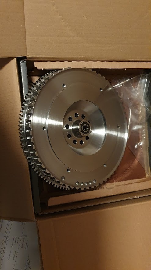

                                                          Vauhtipyörä saatiin vihdoinkin tilaukseen Ruotsista/Englannista. Mittailuun meni pari kuukautta, kun toimittaja ei uskonut minun mittoja. Enkä uskaltanut häntä kyseenalaistaa kun oli vastaavia eri adapterilla toteuttanut. Lopulta kuitenkin mitat oli edelleen samat kuin alussa niin pistettiin pyörä koneistukseen.
                                                          Ihan kivan näköinen limppu sieltä tulikin:
ID:	1909108 Click image for larger version

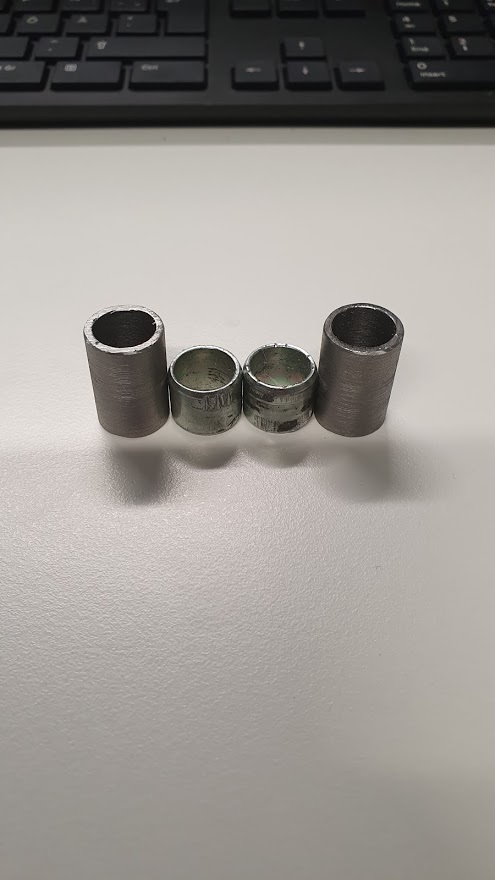

                                                          Ensimmäiseksi piti saada kampuran päästä holkki irti. Netistä olin lukenut kauhutarinoita että joillain holkki on täysin irti ja toisilla ei taas irtoa mitenkään. Arvatenkin minulla oli mallia ei irtoa. 6,5h lopulta käytin tämän yhden palikan irroittamiseen. Ensi nyritin varovasti vedellä ulos sitä. Sen jälkeen hitsailin siihen eri tavaroita kiinni ja koitin vetää ulos. Lopulta 4-5h tappelun jälkeen otin rälläkän käteen ja aloin leikkaamaan palasiksi. Kampuran päästä ei teitenkään tullut kauhean kaunis kun holkista jäi osa kampuran sisään, mutta otin alkuperäisen rakentajan itäsaksalaisen asenteen korjaamiseen.
                                                          Kun holkki oli pois tieltä ei muuta kuin vauhtipyörää sovittamaan. Pulttijako oli oikein sekä startin kehän paikka. Haasteita aiheutti kuitenkin se että kone-laatikko adapteri ei mahtunut starttikehän ympärille. Ei muuta kuin vinku käteen ja 3-4mm materiaalia pois. Alkaa olemaan aika rujon näköinen toi uutena siistin näköinen adapteri kun olen joka suunnasta sitä käsipelillä muokannut

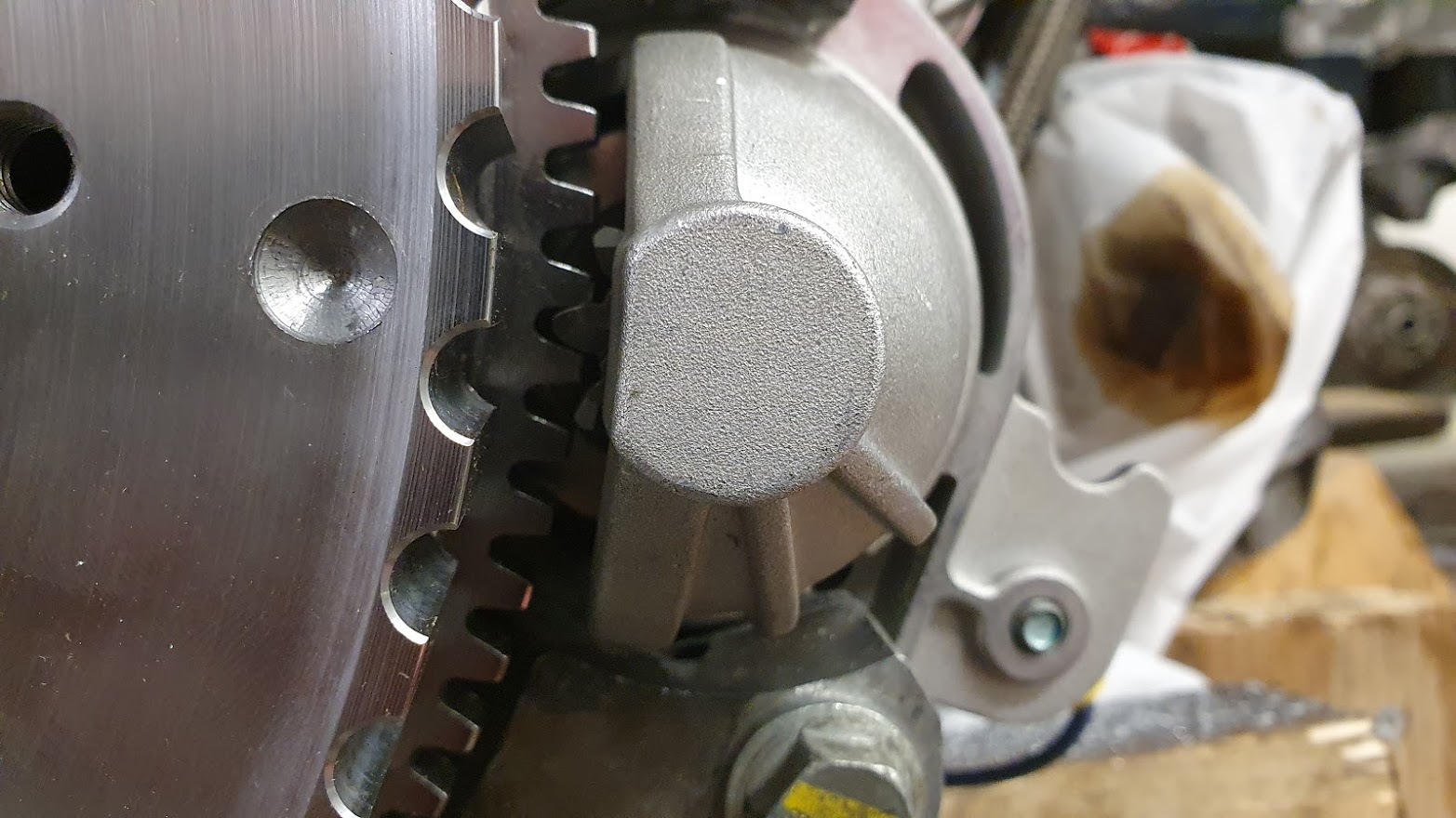

                                                          Sitten startin kimppuun. Oli tiedossa että startti on RS-lohkossa liian etäällä starttikehästä. Joten taas vinkulla tavaraa pois, mutta tällä kertaa lohkon kyljestä. Jonkun verran siitä sai kiillotella, mutta hyvin se startti siihen istui. Osaako joku sanoa paljonko startin välys starttikehään tulisi olla? Ilman pyöritystä tuntuu ratas tarraavan kehään kiinni aika isollakin välyksellä.
ID:	1909115 Click image for larger version

                                                            Vasen etu-iskarin yläpään lautasesta oli ystävällisesti vedetty kierteet. Kuvassa näyttää hyvältä, mutta täysin sileä, eli pultin pystyy painamaan läpi. Ei auttanut kuin helicoilia pistää tilalle.
                                                            Runkoaisa on vahvikkeella tuettu iskarintolppaan. Jouduin purkamaan pellin irti johdotuksien takia ja siitähän korkkasi yksi ruuvi. Se oli vedetty jollain lukkopihdeillä tms. kiinni koska kanta oli ulkopuolelta ihan syöty. Ei auttanut kuin helicoilia pistää tilalle kunhan vanhan ruuvin sai porattua pois.

                                                            Sitten koneen kimppuun. Eli moottori oli aika öljyinen joka puolelta.
                                                            -Vaihdoin takastefan ja takalaipan tiivisteen. Siinä ei ihmeitä.
                                                            -Putsasin lohkon keskipellin, uutta tiivistettä en löytänyt markkinoilta joten vanha silikonilla avustettuna takaisin. Ehkä "plate" niminen varaosa olisi ollut tiiviste, mutta maksaa toista sataa niin en uskaltanut testata mitä tulee.
                                                            -Etupuolelta aloin purkamaan jakohihnaa. Mukava yllätys edellisten helicoilituksien jälkeen oli havaita että hihnapyörän pultit oli täysin mulkattu. Jäljet näyttää vähän kuin olisi lyöty 6-koloavain ZXN kantaan?

                                                            Oli siis fiilis tapissa kun olin elämästä löytänyt pari tuntia talliin ja alotukseen osuu tälläinen. Pieniä vaikeuksia oli valita mistä pultista aloitan, kaikki 8 pulttia oli nimittäin rikki.
                                                            Tästä selvittyä oli mahtava havaita että jostain hemmetin syystä kaikki pultit on silikoonitettu, joku jenkkimies kasannut? Eikös niissä ole läpi olevia kierteitä?
                                                            Eli moottorin etukannake vedetty silikonilla kiinni:
ID:	1909137 Click image for larger version
                                                            Ei siinä muuta mutta kierteet on ihan sotkussa sekä moottorista että pulteista. Pulttien päässä vielä oli sellaset sormenpään kokoiset knöllit silikonia. Nämä ei olleet edes kunnolla kovettuneet!
                                                            Jatkoin purkua ja silikonia löytyi vähän joka pultista! Hirveä urakka pyöritellä kierretapilla/pakalla kierteet kaikista auki! Huomasin nimittäin että silikoni kierteissä vaikutaa aika paljon momentteihin ja kiristämiseen.

                                                            -Öljypumpun kiristin ja ketju. Kiristimessä oli 2003/01 leima, joten alkuperäinen oli. Kulumaa ei ollut paljoa, alle 0,5mm ja liikkui ihan ok.
                                                            - Toisen kannen etustefat vaihdettu. Toinen odottaa vielä sopivaa hetkeä.
ID:	1909139 Click image for larger version
                                                            Näin iso remppa vain siksi että kone tosiaan oli aika öljyinen. Etustefa, takastefa, molemmista kansista nokkien stefat ja venakopan tiivisteet öljysi paikkoja.
                                                            Hirveä haaste itseä kohtaan, että en käytä kansia irti ja vaihda kiertokankia. Alkuperäiset näköjään paikallaan, mutta niitä on aika monta joten ehkä ne kestää vääntöä. Kaikki on purettu jo niin nämä vaihtais samalla, mutta pakko kai se on jättää ne myöhempään kun lompakko kuihtuu siihen tahtiin. Ahtimet päätin jo "huollattaa" vaikka paikallaan olleissa ei ole 30tkm ajettuna mitään muuta vikaa kuin että ahdistavat liikaa. Jospa uusilla saisi vähän yläpäähän vetoja millä kompensoida 01E laatikon hitaita vaihtoja.
                                                            Nyt odotellaankin maailmalta:
                                                            -Moottorin ja laatikon tukikumit
                                                            -Ahtimet
                                                            -Vauhtipyörän pultteja
                                                            -Etukopan uusi tiiviste kun ensimmäisen hukkasin
                                                            -Yksi tiiviste kanteen, vesiputken välissä oli tiiviste mikä ei ATKEssa ole vesiputkien kuvassa vaan seuraavalla sivulla. Oli mennyt multa ohi
                                                            -Termostaatin tiiviste, ei tullut termarin mukana
                                                            Positiivisia asioita;
                                                            -Kone on lattialla, kampuran hihnapyörän mulkatut pultit olisi hieman syöneet miestä keulan huoltoasennossa.
                                                            -Se mitä alakautta näkee niin lohko näyttää olevan ok kunnossa
                                                            Vielä on edessä paljon hommaa. Tämän lisäksi arjen paineet (keittiöremontti), joten tässä projektissa menee vielä pitkään. Syksyllä ajoon?
