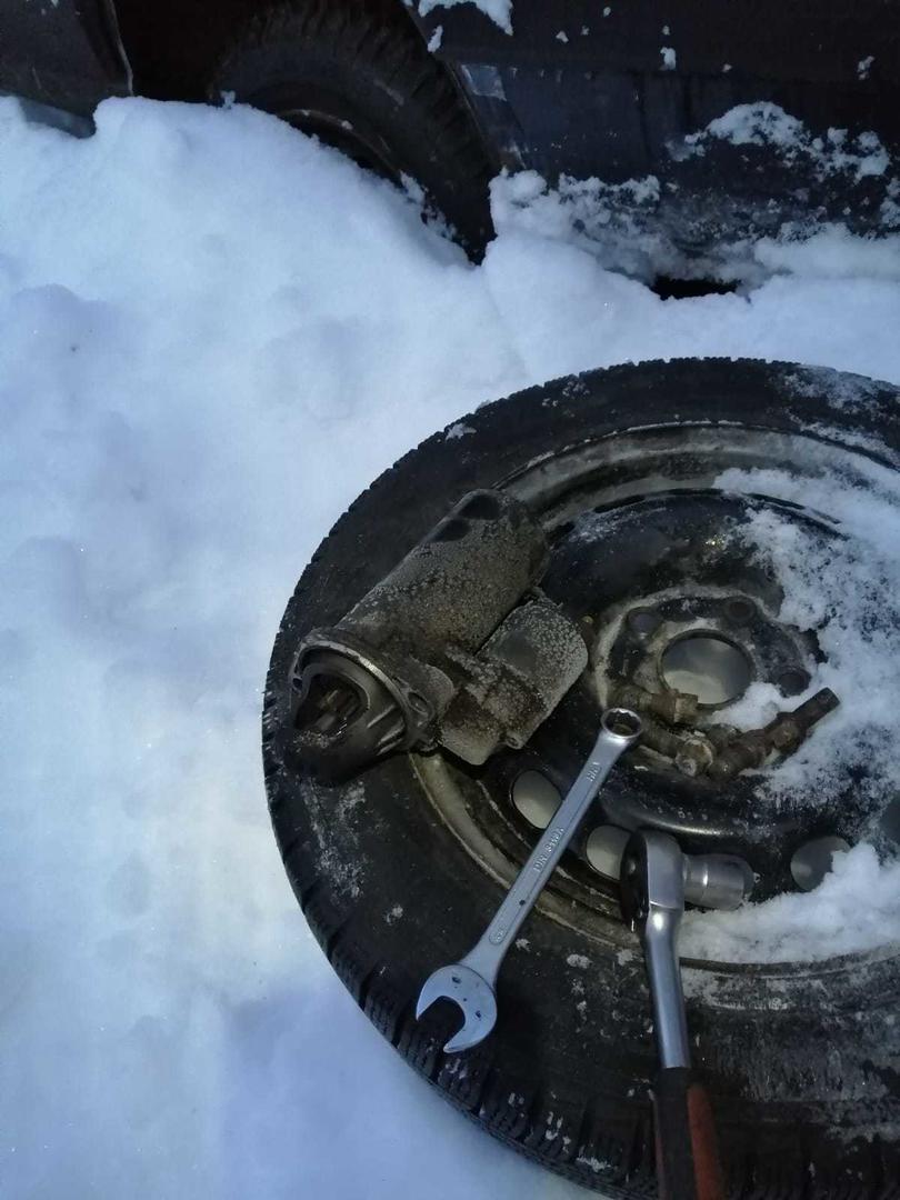

      Starttihommaa kävin ihmetteleen lauantaina. Tilanteen todettua jätin homman sikseen. Melko kuiva keli sattui, ei kuitenkaan palellut, sen verran oli tuota lapioitavaa.

      Tänäänpä ei sitten varaosakauppias vastannut puhelimen ja pakkastakaan ei ollut, kuin - 8 C, joten takaisin varaosa-auton kimppuun. Sieltä se startti loppujenlopuksi irtosi, kun sai renkaan irti jäästä ja autoa tunkattua ilmaan jonkuverran.

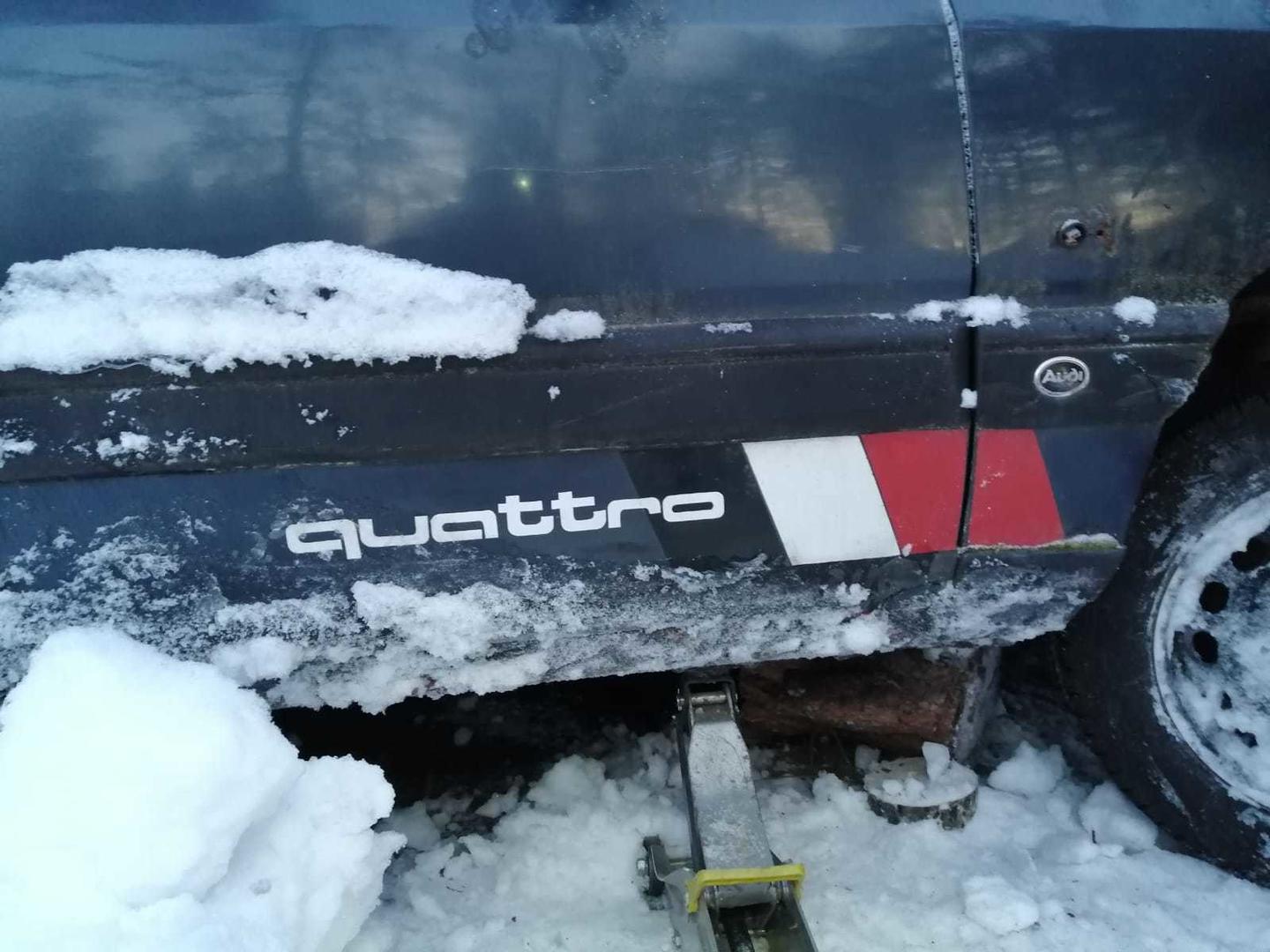

      Onko kellään muuten tietoa onko tällaisilla teippauksilla jotain historiaa vai liekkö jonkun aiemman omistajan teippaamat. Peräkontin luukussa myös sama teema.

          Startti jokatapauksessa vaihtui ja auto lähtee taas käyntiin. Samalla vaihdoin ohjaustehostimen alta lähtevän letkun (vuosi), joka menee ilmeisesti sille "jarrupommille"?? Musta mötikkä melko alhaalla konehuoneessa ja siitä tais lähteä sitte sellainen teräspunosletku jarrupääsylkälle.

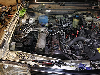

              Hetki tuli vietettyä hiljaiseloa auton osalta, mutta tänään tuli touhuttua taas jotain. Pommia ei tullut vielä tutkittua sen pidemmälle, mutta imusarjan tiiviste tuli vaihdettua. Kyllä täytyy todeta, että melkonen "seppä" ollut tuon auton entinen omistaja, tai ei ihan edellinen, koska ostin tämän veljeltäni joka otti ässään vaihdossa.
              Imusarjaa irroittaessa huomattiin, että kaikki pultit oli sormikireydellä. Siis ne lähti oikeasti sormilla auki. Sieltähän se on sitten ilmaa vetänyt välistä, mutta tuli käytettyä kokonaan pois ja vaihdeltua tiiviste. Samalla nuita huohottimeen liittyviä letkuja tuli uusittua.
              Homma saatiin pakettiin ja auto käyntiin. -> tyhjäkäynti vajaa 3000 rpm. Imuvuotoja ei enään löytynyt. Eipä sille yhtäkkiä osannut muuta tehdä, kuin kokeilin tyhjäkäyntiventtiilin piuhaa irti ja sammui, eli se pelannee? Lisäksi kaasuläpän yhteydessä olevaa ruuvia tuli kokeiltua. Kuvassa näkyvä ruuvi oli 1,5 kierrosta auki ja tämä vääntämällä kiinni tyhjäkäynti asettui n. 1000 rpm.
              Mulla ei vielä ole hajuakaan mikä ruuvi tuo oli tai sen perus säädöstä. Epäilin kyllä, että liittys kaasuläpän asentoon ja sillä kokeilinkin. Täytynee alkaa searchaan, mutta kaikki vinkit on tervetulleita. Epäilen, että tässä on nyt entinen omistaja säätänyt jotain jostain k-jetistä selvittämättä lähtökohtaista vikaa eli imuvuotoa. Nyt, kun moottori ei vedä ilmaa enään k-jetin ohi niin seokset tms. on väärät.
              E: voisin lisätä oireluetteloon myös sen, että kaasu löysätessä kierrokset laskee aavistuksen laiskasti tyhjäkäynnille.
              Lisäksi venttiilikopasta kuuluu sen verran mukava rallatus, että täytyy säätää luultavasti venttiilit. Oliko tässä moottorissa vielä ihan ruuvisäädöt vai joutuuko säätään paloilla?

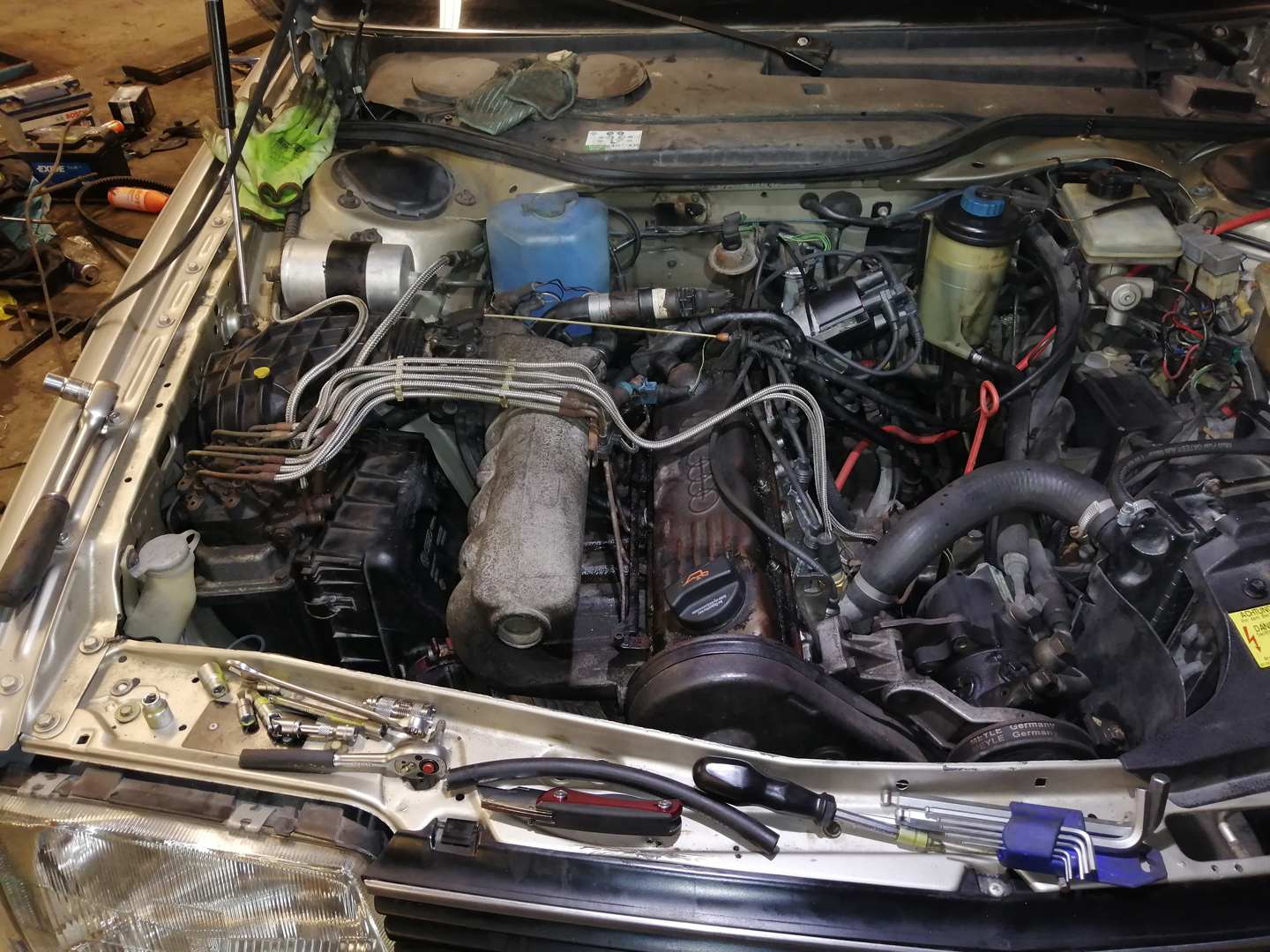

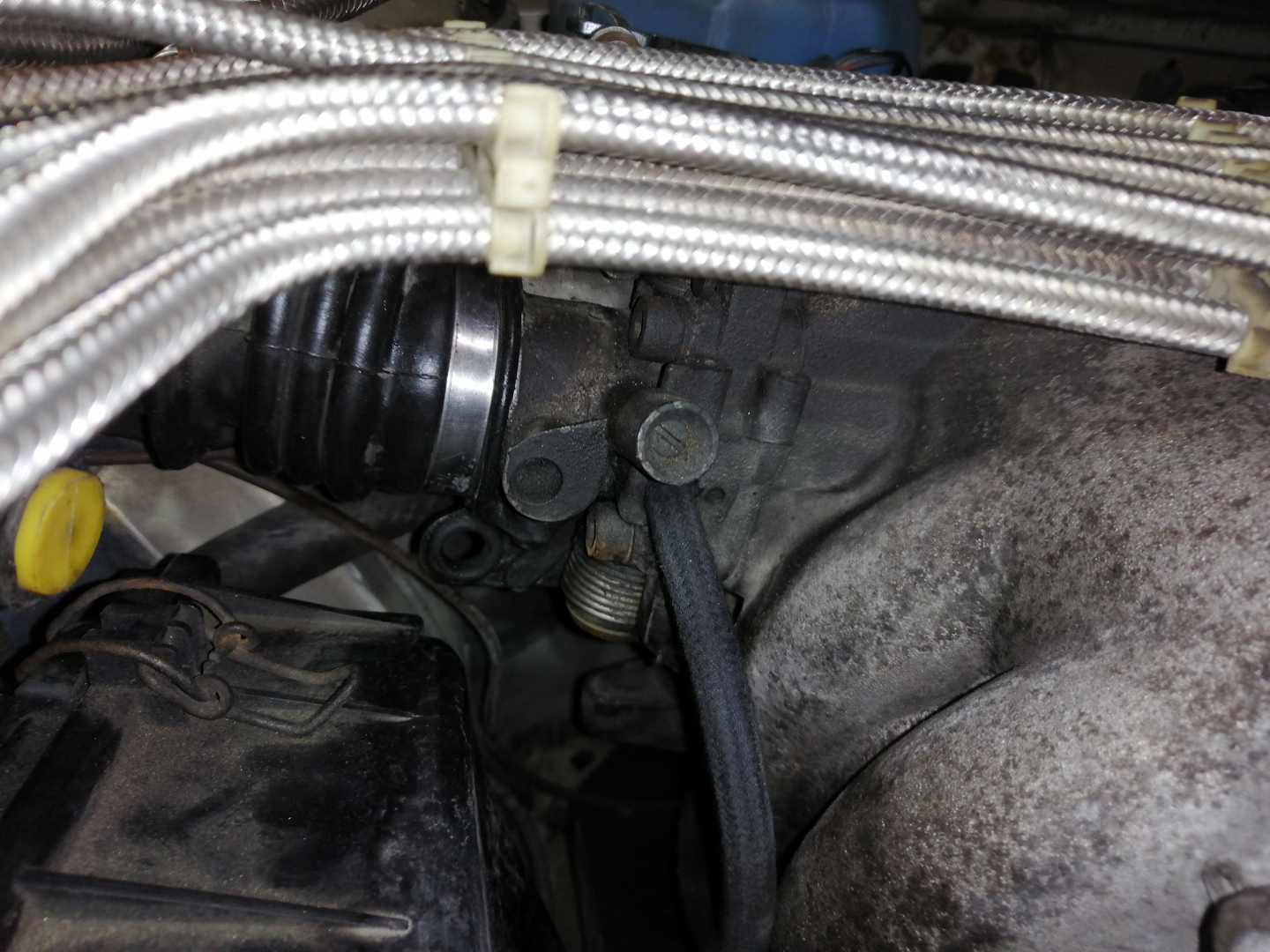

              Samalla muutama fiilistely kuva autosta, mutta eka kuvassa näkyy tosiaan se ruuvi mistä tyhjäkäyntiä sain asettumaan.

                      Tyhjäkäyntiventtiiliin (ISV) pitää kytkeä virtamittari jolla tyhjäkäynti säädetään kohdalleen juurikin tuosta kaasuläppäkotelossa olevasta ruuvista. Itsellä on itse värkätty johto siihen, ei ole vaikea tehdä jos virtamittaus on hallussa.
                        Koita ensin jollain motorflushilla huuhdella jos öljynvaihto sattuu olemaan lähellä. Saattaa hiljentyä nuo nostajat silläkin. Mulla on ainakin auttanut, toki uudet on aina uudet.
                          horch: Tuosta kuulisin mielellään lisää. En todellakaan ole mikään sähköpuolen asiantuntija, mutta eiköhän sitä jotain saa aikaan. Täytyykö tuohon olla erikoisempi mittari vai meneekö perus yleismittarilla?
                          Japi: No tuo kävi kans mielessä. Öljyt ei pitäsi kovin vanhat olla, mutta kyllähän tuo ensin kannattaisi kokeilla. Onko mistä aineista kokemuksia?
                            Dieseliä minä olen käyttänyt. Samat aineosat siinä on kuin vaikkapa fortessa. Sekoitussuhde voi toki heittää.
                              Perus yleismittari riittää. Ja tässä pitää nimenomaan mitata virtaa, ei jännitettä. Eli töpseli irti ISV:stä, virtamittari väliin, eli toiset koskettimet liittimistä saa yhdistää suoraan (siis uros ja naaras) ja toisen kosketinparin väliin virtamittari. Virta päälle, jos mittari näyttää jo jotain virtalukemia, auto käyntiin. Jos pysyy nollassa niin kytkentä ei ole oikein. Kun auto käy, valot päälle. Sitte vain pyörittää kaasuläppäkotelosta ruuvia niin että virta näyttää 430mA.
                                Kiitokset vastauksesta. Sen verran tarkentavaa kysyttävää, että pitääkö moottori käytellä ensin lämpimäksi vai onko merkitystä?
                                  Lämpöiseksi ensin.
                                    Eilettäin yritin tuota tyhjäkäyntiä saada kohalleen, mutta taitaa tuo ISV olla sökö. Kierrokset jää leijumaan kaasu löysätessä. Kokeiltiin sitä, että minä pidätin autoa käynnissä sopivalla kaasulla ja kaveri nappas ISV töpselin irti, jolloin kierrokset alkoi laskea taas ihan normaalisti. Liekkö se nyt jotenkin jumii? Pitää käydä purkamassa toisesta autosta se ja kokeilla toimiiko. Irrallinen ISV, mulla oli väärällä töpselillä. Vanhassa on 2 napaa ja toisessa 3.

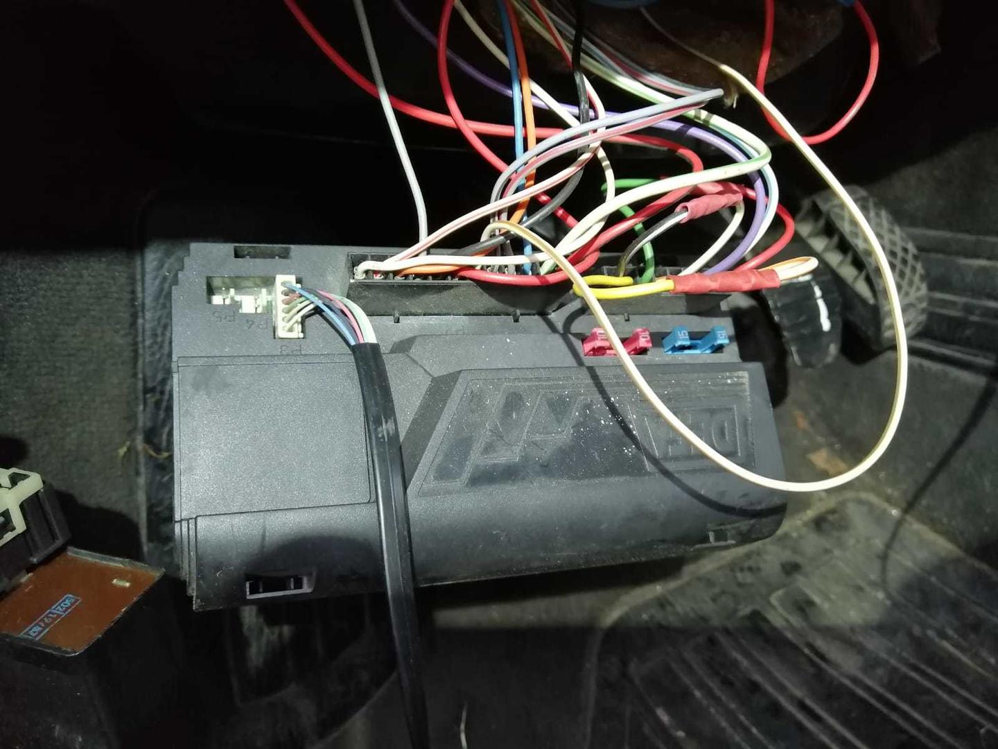

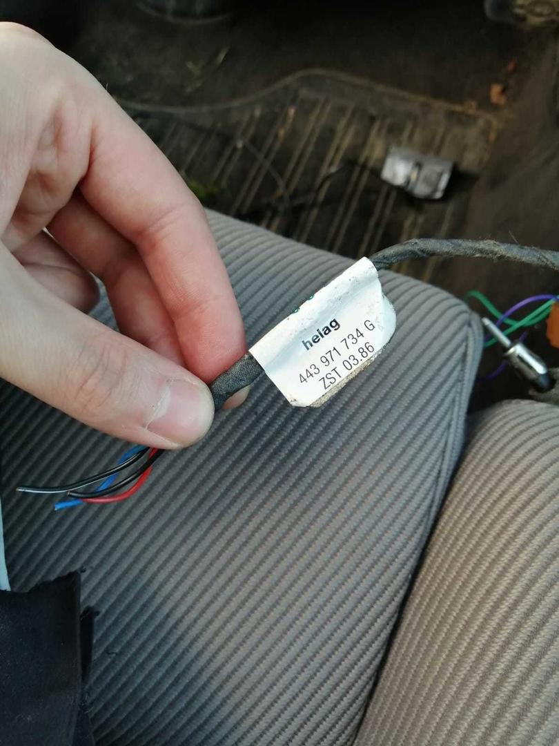

                                                              Illan puuhasteluina purin keskikonsolia / kojetaulua veke tarkoituksena selvitellä eri härpäkkeiden taustavalaisut kuntoon, sekä ylimääräisten kaiutin & RCA johtojen purku.
                                                              Nelivedon lukkojen tilannetta ilmaisevasta taulusta on palanut hehkuja ja näyttäs olevan niin pieniä ja piirilevyyn suoraan kolvattuja, että käytän sen kaverilla joka nuita enempi värkkää.
                                                              Eräälle johtonipulle en keksinyt mitään tarkoitusta ja vaikka siinä komeilee ihan osanumero niin google ei osannut neuvoa kovin hyvin. Voisko liittyä esim. hattuhyllyllä komeilevaan kuulokevahvistimeen (tai mikä lie se boksi onkaan) Tulee tuolta keskeltä kojetaulua jostain. Siitä kuva liitteenä.
                                                              Lisäksi kaivoin tuon Defa hälytin mikälie boksin esille ja se näyttää yllättävän pelottavalta. Kuinkahan tuo onnistuu deaktivoida vai lieneekö helpoin tunkea se kojelaudalla komeillut purkkikin tuon mukana takaisin uumeniinsa ja unohtaa sinne.. :D En kyllä kokeillut vielä lähteekö auto käyntiin jos tuosta näppää jotain irti.
