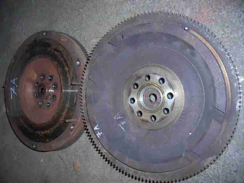

                                                200:en vp on aika paljon ohuempi kuin 7a:n. Vp + asetelma on melkein 20mm matalampi. Tuleeko ongelmia kytkimen työsylinterin akselin kanssa?
                                                Vauhtipyörään tein holkin silmälaakerille.
                                                  Tulee luultavasti ongelma. 20mm on noissa hommissa tavattoman paljon.
                                                  Edelleen se vp kiinnostaa jos oikeanlaisen sinne jostain etsit tilalle. Saatko mitattua tapin paikan 200 vs 7A? Jos on sama niin käytä 7A vp.
                                                    Eilen tuli mitattua erotus. Tarkka on 13mm. Täytyy varmaan jatkaa sitä työsylinterin akselia...
                                                    Tappi on eri kohdassa 200 vs 7a.
                                                      Kuinka paljon tapin paikka eroaa?

                                                            Tänään napsin kuvat vauhtiksien tapeista.
                                                            7a: http://picasaweb.google.com/rsroope/...98202368958354
                                                            200 3b: http://picasaweb.google.com/rsroope/...98202368958370
                                                            Suhteessa nollakohtaan ja vastapäivään laskien:
                                                            7a:ssa on eka tappi 6 hampaan päässä ja toinen 18 hampaan päässä.
                                                            200 3b:ssä on eka tappi 15 hampaan päässä ja toinen 27 hampaan päässä.
