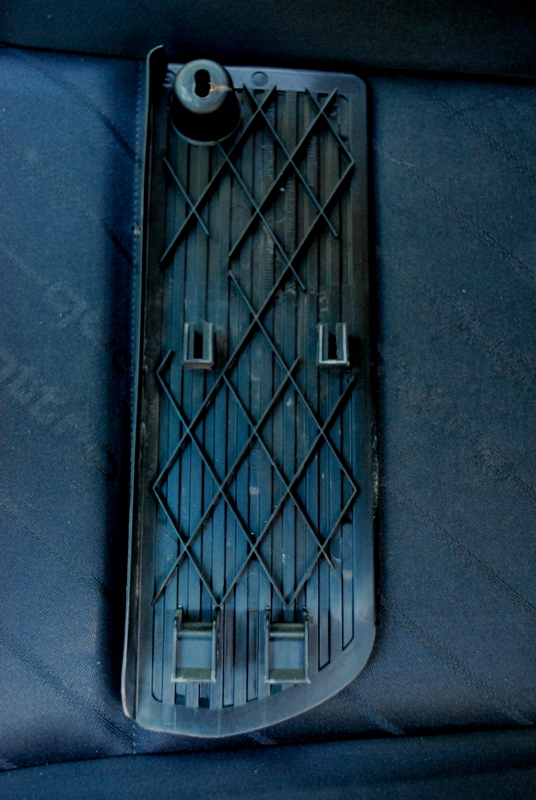

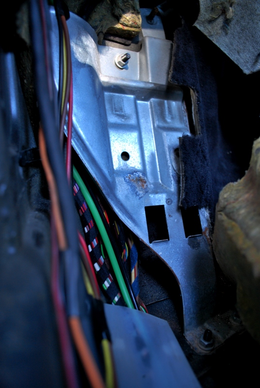

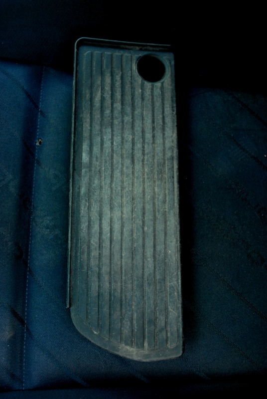

                      • Aloin miettimään, että meneekö B4:n vasemman jalan muovinen lepuutustuki B3:een mitenkään? Kun ei pikaisen tutkimukseni mukaan moista varustetta ole koskaan ollut typ89:ssa.
                        • Nostellaanhan hieman! Tutkin tuossa Compen lepuutustukea ja otin sulle kuvat, kuinka se B4-korisessa on toteutettu:
                          • Kiitos paljon, welloo! Tämä auttaa jo paljon hahmottamaan lepuutustuen hankintaa ja mahollisia muutoksia, jos meinaa teräksisen laittaa poljinpintojen kaveriksi. Kiitos vielä kerran.

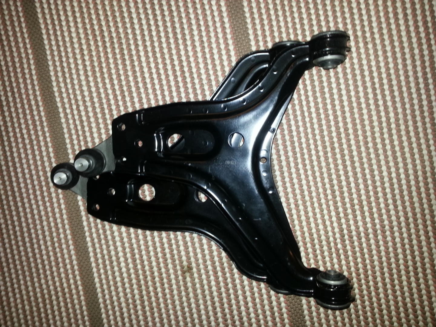

                                        • Keulan vaihto itselläkin aiheutti saman "ongelman". Ongelmaan korjaus tulee vaihtamalla B4 korisen alatukivarret, tai ainakin coupe mallista tukivarret joissa 3 pulttiset alapallot.
                                          Pitänee laittaa kuvia kunhan saan vertailuun tuollaisen 2- ja 3- pulttisen alatukivarsisetin.

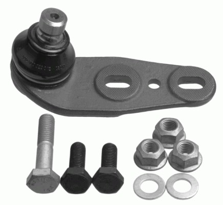

                                              Tosiaan, ihan alkuperäiset tukivarret ja alapallonivelet on paikallaan, joten pitääpä alkaa niitä metsästämään. Onko tietoa, jos laitan pelkät alapallot, niin vaikuttaako kuinka paljon? Vai pistänkö myös tukivarret uusiksi, jotta rengas tulisi keskelle?
                                              • Alapallo tulee kiinni uudemmassa 3 pultilla eli ei taida onnistua pelkästään niiden vaihto..

                                                    • Nyt on B4-alatukivarret ja pallonivelet hyppyissä, mutta asennuksessa tuli pieniä mutkia. B4-alapallonivel ei sitten menekään olkatappiin vaan on kaksi milliä suurempi. Onko Coupessa alapallonivelen tappi 17 vai 19 millimetriä? Miten muut on tehny tämän muutoksen? Ja miten kallistuksenvakaajan kiinnitys B4-alatukivarteen hoidetaan (erilainen ylläri) vai pitääkö kallistuksenvakaajakin hankkia B4:sta tai Coupesta? Olisipa tämänkin tiennyt etukäteen...
                                                      Edit: Saako siis Coupen tai minkään muun mallin alapalloniveltä 3-pulttisena ja 17 millimetrisellä tapilla?

                                                      • t89:ssä on onnistuttu tekemään aikamoinen soppa tästä asiasta:
                                                        Olka-akseleita:
                                                        - 1-osainen eli olka-akseli ja iskaritolppa yhdessä, 17mm alapallo aina
                                                        - 2-osainen eli olka-akseli erikseen, 17mm alapallo
                                                        - 2-osainen eli olka-akseli erikseen, 19mm alapallo, huhtikuu 1988 etiäpäin(?)
                                                        Alatukivarsia:
                                                        - Alatukivarsi johon 21mm vakaaja tulee suoraan pultilla kiinni
                                                        * Tämä on symmetrinen, sama osa käy molemmille puolille
                                                        * Tarkoitettu autolle jossa ei ohjaustehostusta
                                                        - Alatukivarsi jossa "holkki" koiranluulle
                                                        - Alatukivarsi jossa ei vakaajan paikkaa ollenkaan
                                                        Eli kyllä noita muutoksia on tapahtunut ihan t89 sedanin sisällä, ei tarvitse mennä B4 malliin. Hommaat siis loppupään 2-osaisen olka-akselin 19mm tapilla, loppupään iskaritolpan jossa vakaajan paikka ja loppupään vakaajan ja 2kpl koiranluita.
