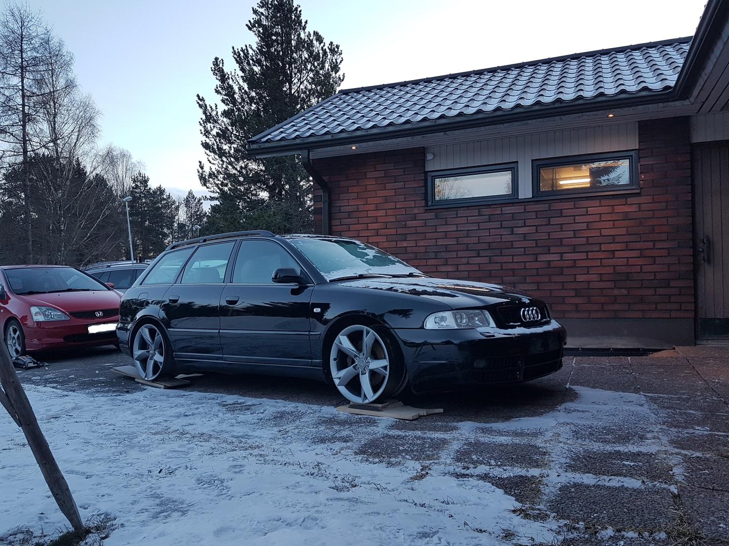

        Onkos minkä kokoiset nuo talvivanteet, mitkä ekassa kuvassa näkyy? Mulla mahtaa omaan ässään tulla samanmoiset ensi kesälle.
        Mullakin saattaisi nuo jakkarat kiinnostaa jos innostut myymään :D
          Nuo talvivanteet ovat osanumerolla 8E0 601 025 AK ja 225/40 18” renkailla. Välissä tällä hetkellä 15mm spacerit. Mahtuu tuolla madalluksella vielä melko hyvin pyörimään. Pienet raapaleet etukaarissa tosin on..

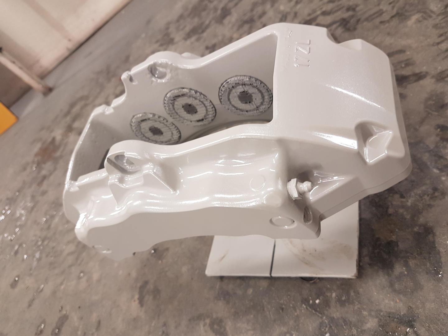

                    Olen tuossa iltaisin vähän viritellyt pulverimaalaushommia ja viikonloppuna oli aikaa tehdä testiä noille porchen jarrusatuloille. Värinä sattui kotona olemaan RAL 9006 metallihohtohopeaa. Väri oli paljon odotettua vaaleampi ja maalaan nämä vielä todennäköisesti uudestaan tummemmalla sävyllä. Metallihohto levisi kuitenkin oikei tasaisesti ja pinnastakin tuli omaan silmään hyvä.

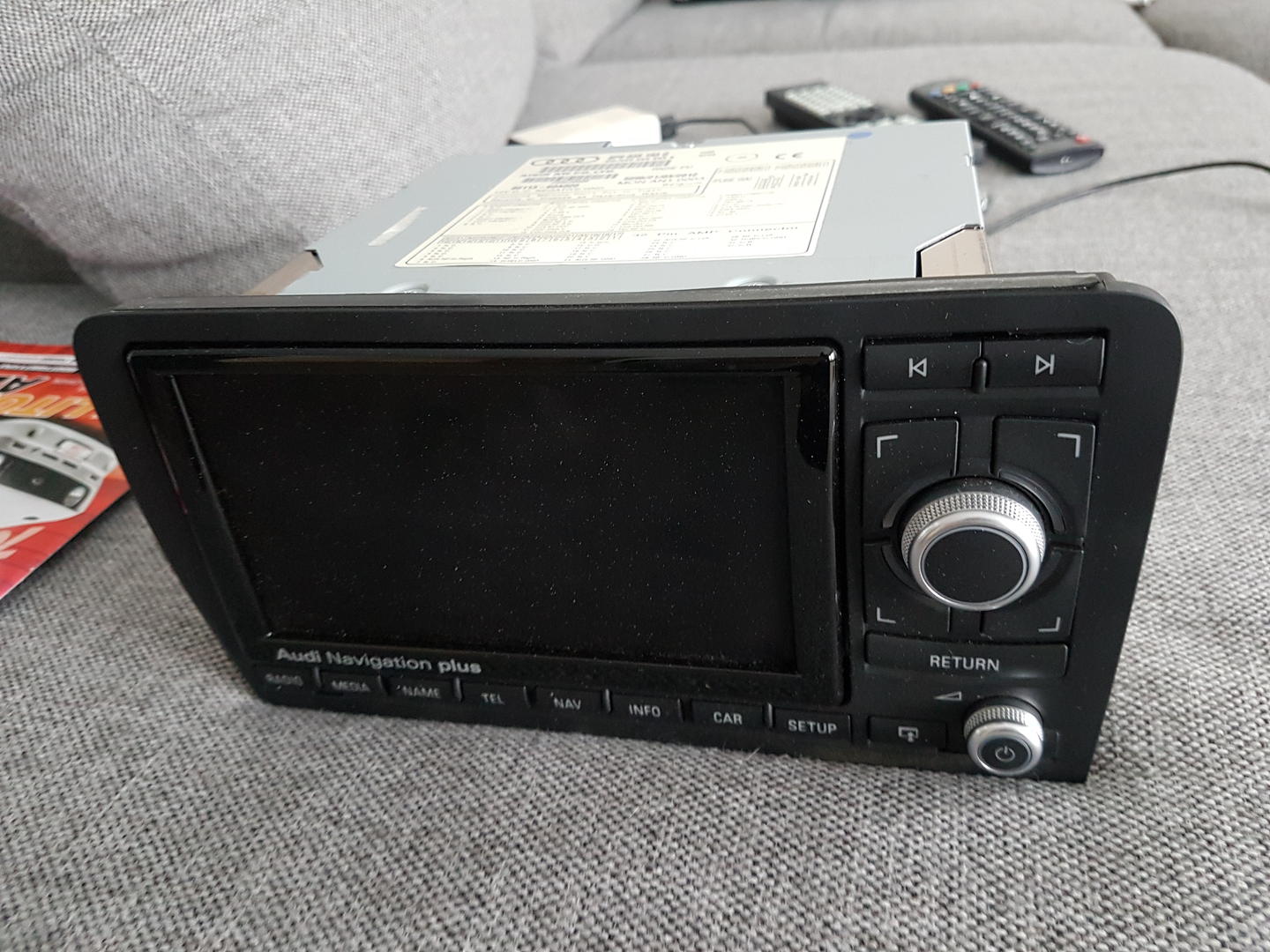

                                    RNS-E on nyt asennettu paikkaansa, mutta vielä pientä koodaustuskaa on. Radiokanava näkyy käynnistyksen jälkeen hetken mittariston ylänäytössä, kunnes menee pimeäksi. Navin ohjeet tulevat kuitenkin oikein mittariston keskinäyttöön. Tähän tullaan paneutumaan vielä tarkemmin joskus tulevaisuudessa (kaukaisessa sellaisessa). Faceplate tuli tehtyä rikkinäisen RNS-D soitimen kehyksestä leikattujen täytepalojen avulla. Lisäksi ylä- ja alareuna vaati hiomista oikeaan mittaansa. Hiominen oli helppoa ihan hiekkapaperilla ja sivuille tulleet täytepalat liimattiin wurth 2-komponenttimuovinkorjausliimalla paikalleen. Tämän jälkeen kittausta ja hiomista, kunnes lopputulos tyydytti. Tein kittauksen välitarkastelun Mastonin mattamustalla ja yllätyin kuinka lähelle tämä osui alkuperäistä väriä. Lopullinen maalaus suoritettiin samalla maalilla ja lopputulos on omaa silmää tyydyttävä. Sisustakin tuli samassa rytäkässä vaihdettua mustaan, joka istuu omaan silmään paremmin. Katsotaan pitääkö sitä vielä jossain kohtaa vaihtelun vuoksi palauttaa orkkis sisusta kunnostettuna paikalleen.

                                    Jarrupäivitys on nyt myös ns. lyöty lukkoon. Etujarruiksi tuli nyt siis Brembo 17z satulat Volvo V70R 330mm levyjen kera. Satuloille tilasin SID:ltä B5 koriseen tarkoitetut sovitepultit satuloille, mutta levyihin pitää vielä porata oikea pulttijako. Keskireikä näissä onkin valmiiksi oikea. Takapäähän on nyt tulossa b7 korisen 280mm etujarrulevyt S8 audin 4D0 615 425 C jarrusatulakannakkeiden ja facelift vakiosatuloiden kanssa. Jarrusatulakannakkeet olivatkin odotettua hankalampi rasti, koska näiden valmistus on lopetettu. Speedautoteilen Tepon kautta tällaiset kuitenkin saatiin laitettua tilaukseen. Tämä pitäisi olla lähes bolt-on sarja takajarruiksi. En halunnut tehdä tuota tuttua B6 S4 takajarrupäivitystä, koska satulat tulevat liikaa ulospäin ja tämä aiheuttaa Ässän pienien kaarien ja koottavien vanteiden kanssa ongelmia. Nyt Futuroihin on hankittu sopivat kehät, joilla takapäähän tulee leveämmät ulkokehät ja vanteiden leveys on edessä ja takana sama 9".

                                      RNS-E ei toimi täysin B5 väylän kanssa ilman CAN-Gatea. Saatavuus nykyään on vaan vähän heikko.
                                          Tällaista tarinaa löysinkin kun asiaa tutkiskelin, mutta kaikilla muilla oli ollut ongelmaa lähinnä kellonajan kanssa, ei niinkään tuon radiokanavan näkymisen. Itsekseni vielä mietin, että voisiko tuo johtua polttimovarotuksen poistosta? Edellinen omistaja on ilmeisesti tämän muokkauksen tehnyt autoon.
