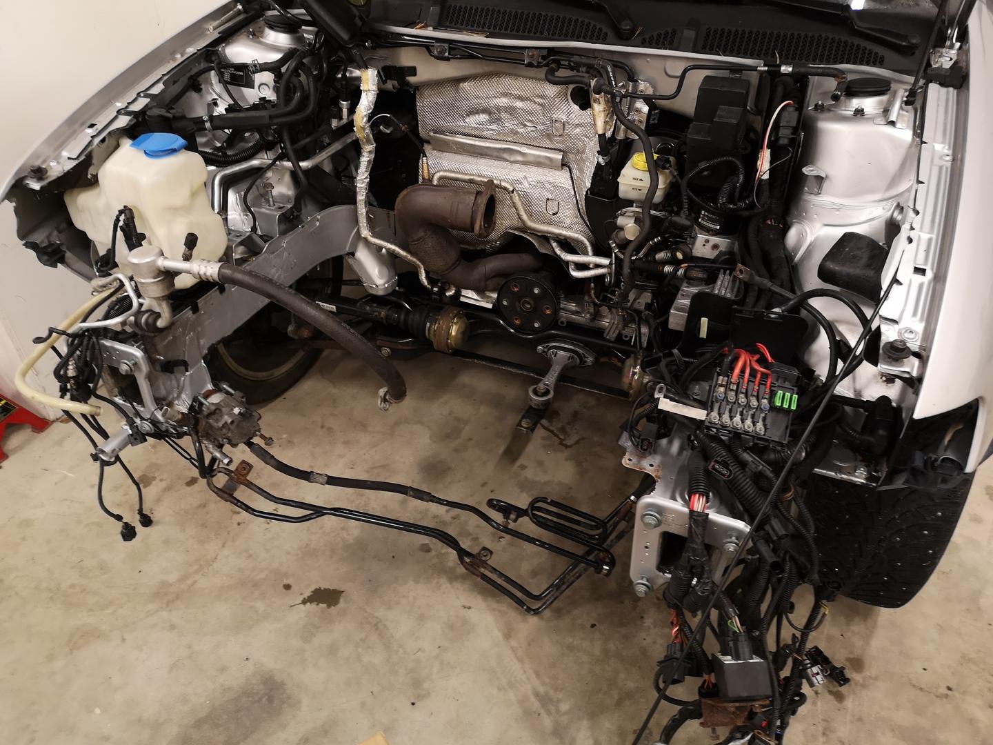

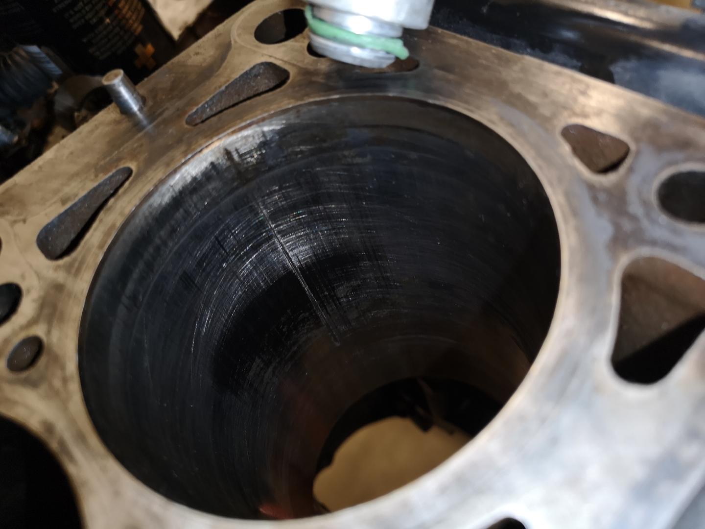

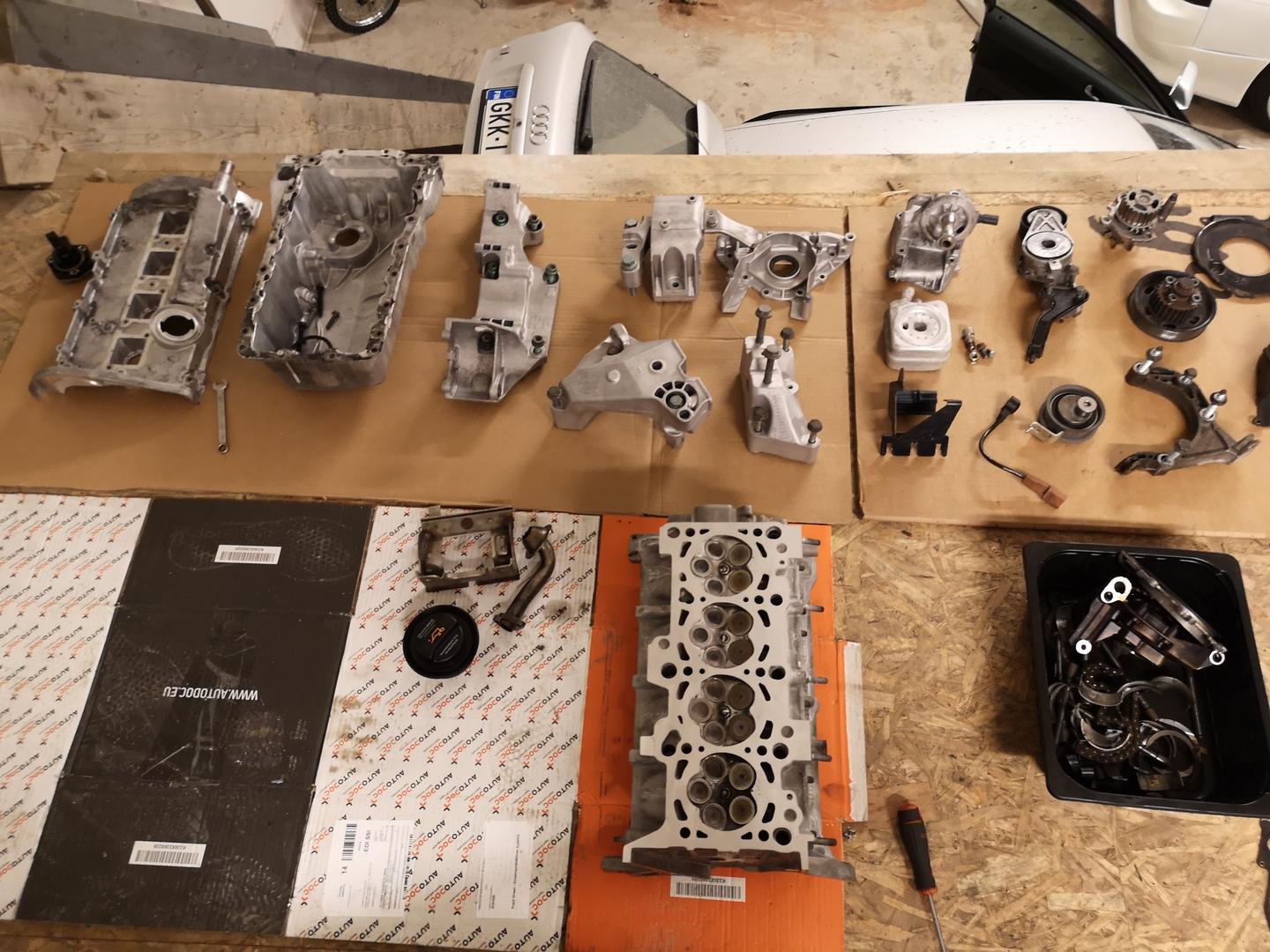

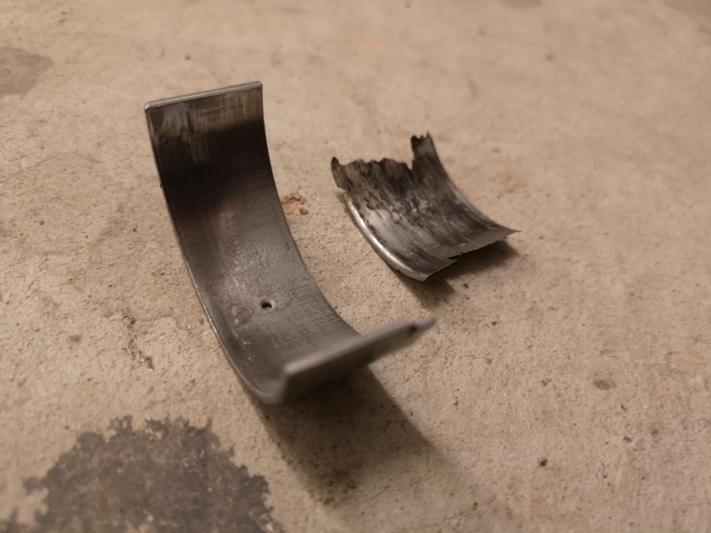

    S3:n tuli ostettua talvileluksi moottorivikaisena, tästä oli kiertokangenlaakeri antautunut syystä X. Kampiakselin kaula oli samalla ottanut osumaa, liuskasta oli noin 1,5cm jäljellä..
    Kone on purettu osiin ja todettiin että lohko on omaan käyttöön siinä kunnossa, että ei jaksa porailla ja ostaa uusia mäntiä.

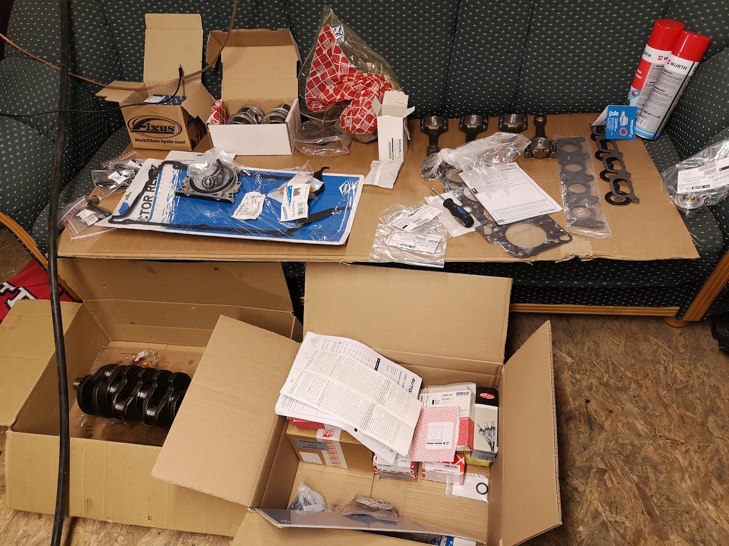

    Näillä näkymin lohko tulee vaparista (koodi vielä mysteeri) kampura AVJ:stä, kanget ja männät APY:stä.
    Osille tietysti normi koneistukset ja tarkistukset.

    Onko tuolla ässällä ajettu paljonkin kilkattavana, vai miten on syönyt koko laakerin pois?
      Ässän kohtalo jäi vähän hämärän peittoon, mutta sen verran oli ajettu että kampurasta olisi saanut yhden kaulan koneistaa alikokoon.

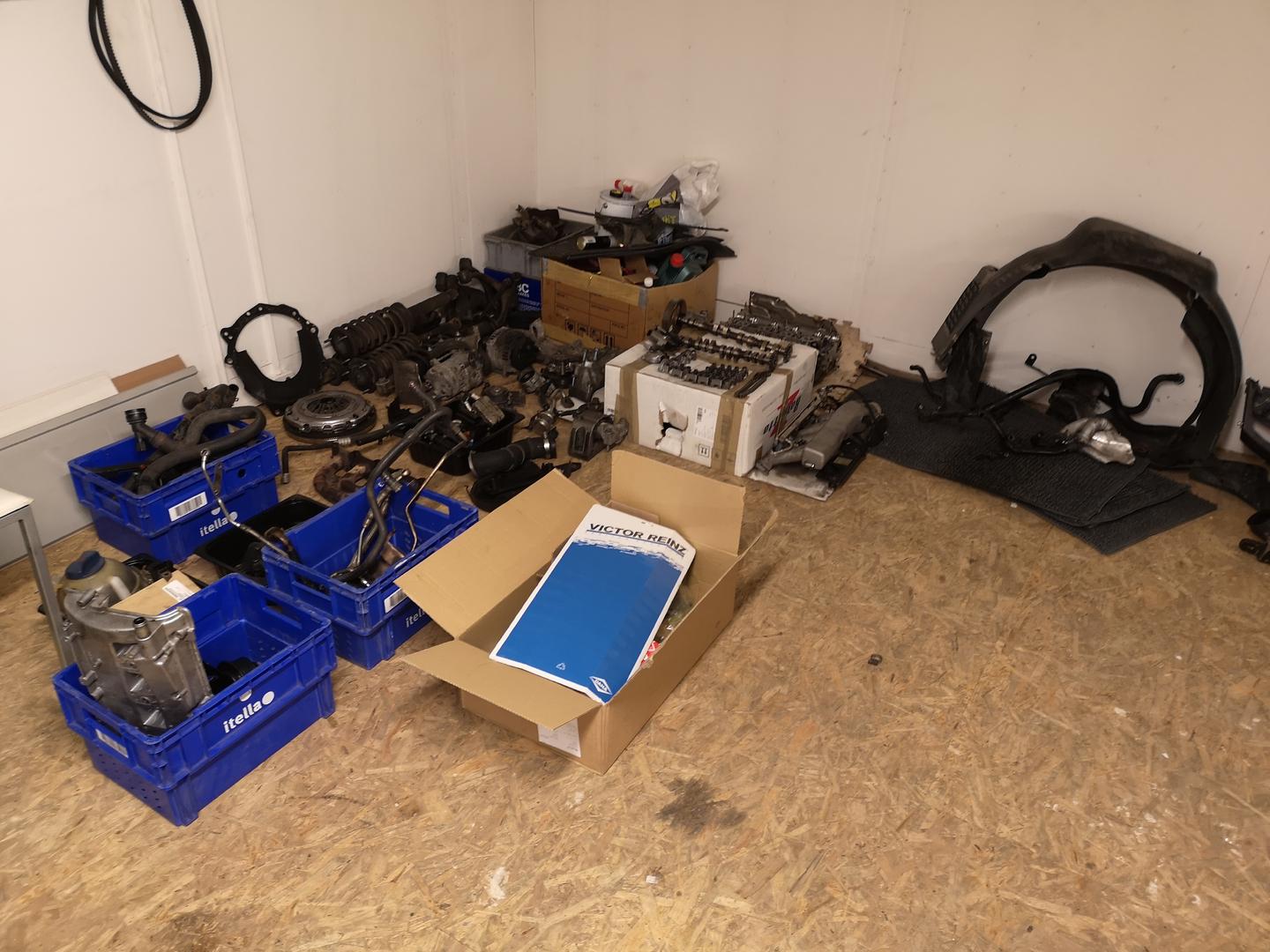

      Moottorihan on nyt tosiaan autosta irti, rikkinäiset osat meni kaverille keneltä tuli ehjät kanget, männät ja vaparin lohko. Lohko hyvässä kunnossa, sylintereissä ei pykälää. Hakusessa oli nimenomaan lohko mitä ei tarvitsisi porata, selviää hoonaamalla. Tähän toki joutuu avaamaan vesikanavan lohkosta ahtimelle.
      Vaihdettavien osien tarve kasvoi entisestään, hammastanko vuotaa stefasta suojakumin sisään. Ja ahtimen pakopesässä on noin 3cm hiusmurtuma. Vielä en ole päättänyt että lyödäänkö ahdin sellaisenaan kiinni, vai huollattaa rikkinäisellä pakopesällä vai itkeä ja ostaa uusi...

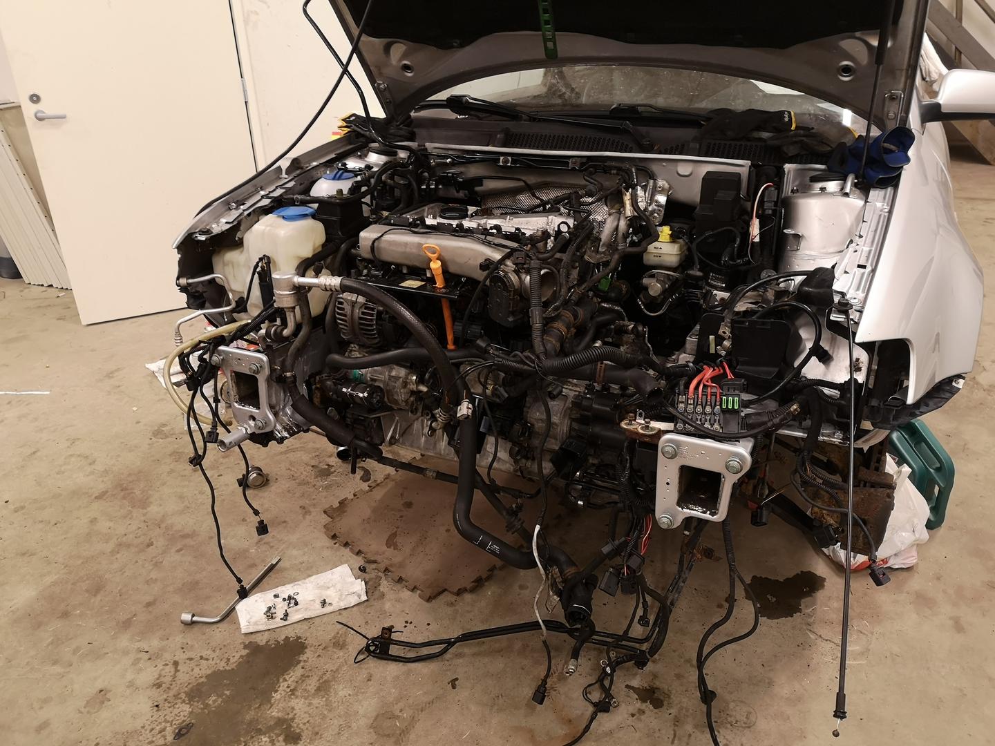

                Eli ässä edistynyt siihen pisteeseen että käännettiin käyntiin. Vähän huonosti tuli kuvia napsittua, ja melkoinen palapeli oli joltain osin kun hakiessa oli jo purettu aavistuksen.
                Startilla pyöriteltiin öljynpaineet ekaksi ja sittenhän se lähti oikein nätisti käyntiin.
                Lohkoksi tuli siis joku etuvetoisen vaparin lohko, josta koneistamo puhkaisi vesilinjan ahtimen paluulle, hoonasi sylinterit, tason oikaisu ja linjahoonaus. Kampiakselin suoruus tarkistettiin ja kaulat kiillotettiin. Kiertokankien tarkistus. Kannenoikaisu ja kaveri vaihtoi venttiilivarren kumit.
                Ahtimeen tuli turbotohtorilta uusi keskiosa ja kiinanahtimesta pakopesä.
                Itse moottorin kasaus oli suoraviivainen homma, mutta kaiken muun pikkunippelin leipominen ympärille ei niinkään. Mutta kaikki löysi suurinpiirtein paikkansa, pari jotain kannake rautaa jäi laittamatta, lisäsin niistä kuvan jos joku tunnistaa mihin käyvät?

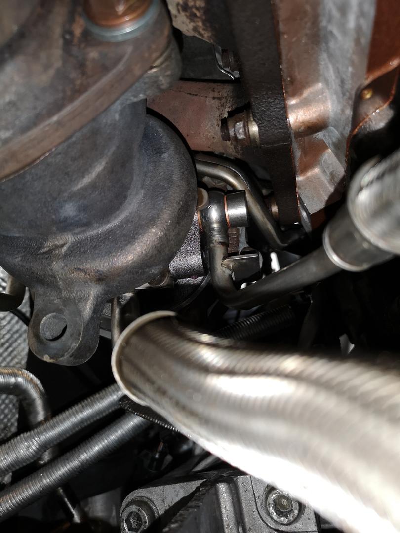

                Tottakai joku meni pieleen ja tietenkin kaikki ikävimmästä paikasta, elikkäs ahtimesta banjon kuparitiiviste valskaa jäähdytin nestettä. Aavistuksen tympii, kun rako on justiinsa semmonen että mikään sinne väliin ei oikein meinaa mahtua, kädestä puhumattakaan...
                  Kiinnike
                  Moi,tuo vasemmanpuoleinen kiinnike kuuluu sinne koneen ja vaihdelaatikon välimaastoon turbon alapuolelle,muuta virkaa sillä ei taida olla kuin se että siihen kiinnittyy öljypohjassa olevan anturin johdot. Ne kun laskeutuu siitä vaihdelaatikon päältä koneen taakse,tuossa raudassa on kiinni niitä klipsuja joiden alle ne johdot tulee.

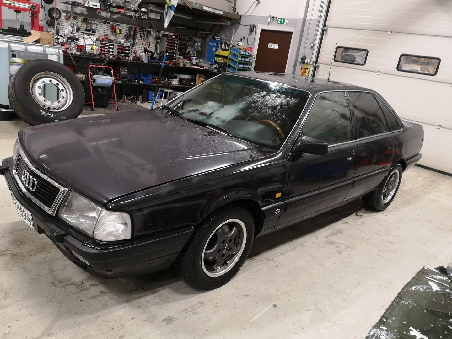

                            Ässä jatkoi matkaansa seuraavalle omistajalle, jonka jälkeen kyttäilty nettiautoa aktiivisesti. Osui silmään tämä lötkö, josta oli kiinnostuneita kai ihan riesaksi asti. Itseltänikin meni sivusuun alkuperäiseen hintaan, mutta kun veljen kanssa höpöttelin autosta niin tiesi kertoa kenelle se meni, ja kävin sitten lunastamassa samanpäivän aikana itselleni.
                            Toki hintaa tuli hieman lisää, mutta silti mielestäni varsin kohtuullinen, kuitenkin lötköksi todella siistissä kunnossa sisältä ja päältä.
                            Kone vetää raikkaasti, eikä pölläyttele ylimääräisiä. Matkalla takasin kotiin motarilla kuitenkin hieman nykii tasaisella syklillä, ahtoletku on halki ainakin ennen välijäähdytintä.

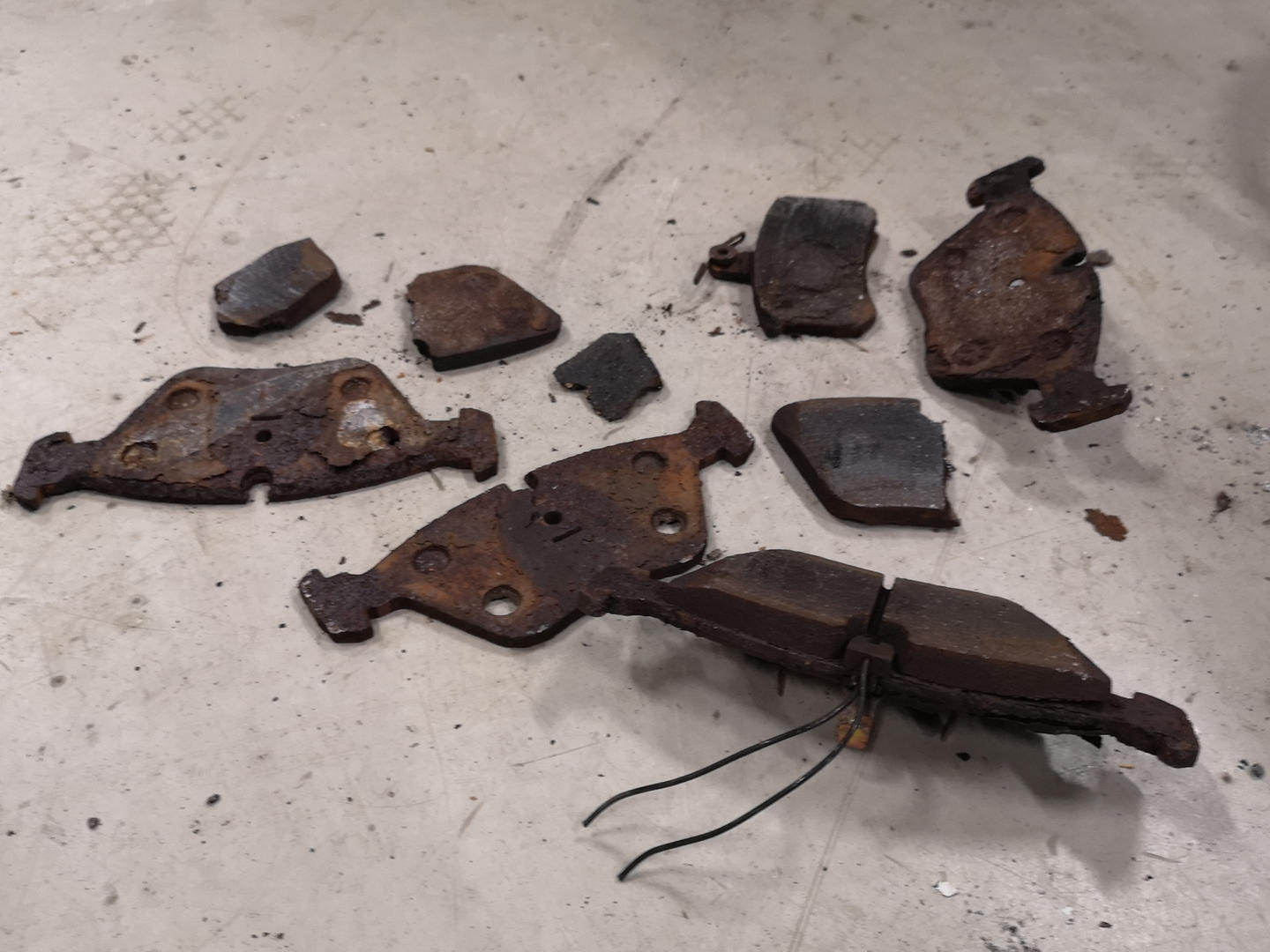

                                Esim jarrut saa ottaa kaikki heti auki, ilmastointi ei pelaa ja jakoremmin iästä ei mitään tietoa + kaikkea muuta pikku hommaa. Mutta yleisilme on kohtalainen näiden yleiseen kuntoon verrattuna. Sisusta muuten aika virheetön paitsi kattoverhoilu mikä takaata roikkuu.

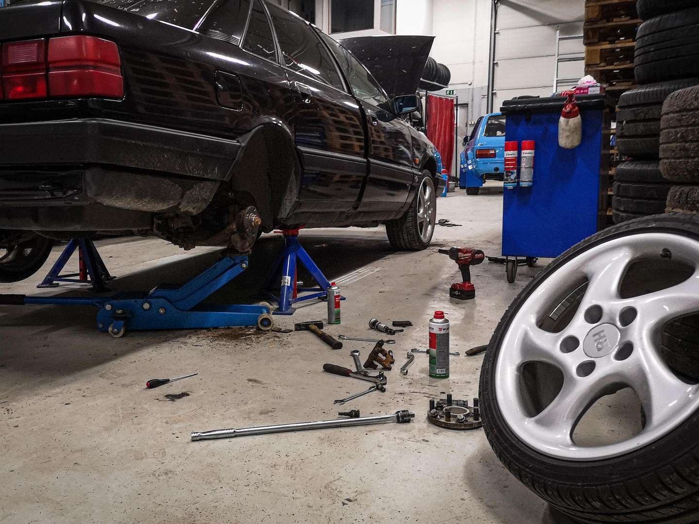

                                                  Satkuun tuli laitettua kaikki levyt ja palat uusiksi, yhdestä palasta oli jo pinta irronnut, eikä noi loputkaan kovin häävejä ollut. Irti kun sai ja nakkas viereen lattialle niin niistäkin järjestäen pinnat irtosi.

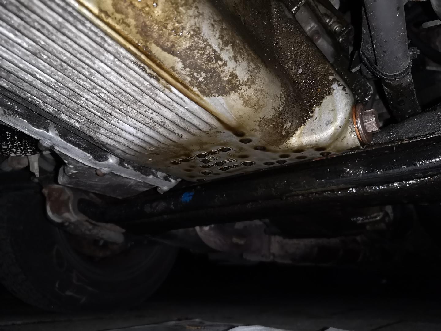

                                                          Tuli käytyä kaverin nosturilla ihmettelemässä pohjaa oikein kunnolla, voimansiirron tömähdys tulee 99% varmuudella laatikon tukikumeista, kun eivät ole enään millään tapaa kiinni missään :D
                                                          Saakohan noita 034 motorsportin tukikumeja mistään euroopasta? Jos selviäis ilman tulleja.
                                                          Muutoin ei mitään katastrofaalista löytynyt. Kampuran takastefa varmaan vuotaa läpi, kun merkkaa reviirinsä parilla tipalla.
