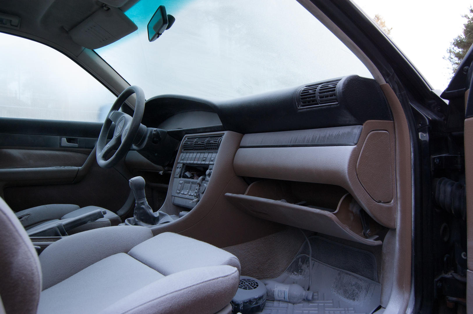

    Kuivan pakkassään ansiosta jauhe ei ollut päässyt kastumaan ja aiheuttamaan enempää tuhoa. Auto pestiin ulkopuolelta huolella ja työnnettiin talliin sisustan läpikäyntiä varten. Penkit, ovipahvit, kojelauta ja keskikonsoli riisuttiin pois. Ensin imurointia ja myöhemmin vielä märkäpesu pariin kertaan. Jokainen katkaisija ja jokainen matonreuna tuli käytyä läpi, eli työtä riitti. Kojelautaan tuli tehtyä paikka erivärisestä yksilöstä, joka maalattiin vinyylimaalilla ja karhennettiin kevyesti. Samaan syssyyn tuli äänieristettyä ovet ja takakontti ja asennettua Rainbowin erillisarjat vakiopaikoille ja 10” Ground Zero subbari vahvistimineen konttiin.

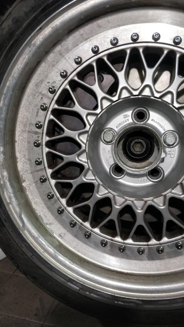

    Taisipa olla vuosi 2017, kun sain hankittua kauan itseäni tunnetasolla kiihottaneet BBS RS 236-vanteet. Saksan turkkilaiselle rahojen siirto vanteita näkemättä (sillä kukapa näin ei tekisi) ja jo reilun viikon päästä vanteita kotipuolessa halaillessa sain kuulla kommenttia, kuinka on taas lähtenyt mopo keulimaan. No nehän piti heti läväyttää osiksi ja vaihtaa pari huulta ehjiin ja harrastaa pientä siistimistä siellä ja täällä.

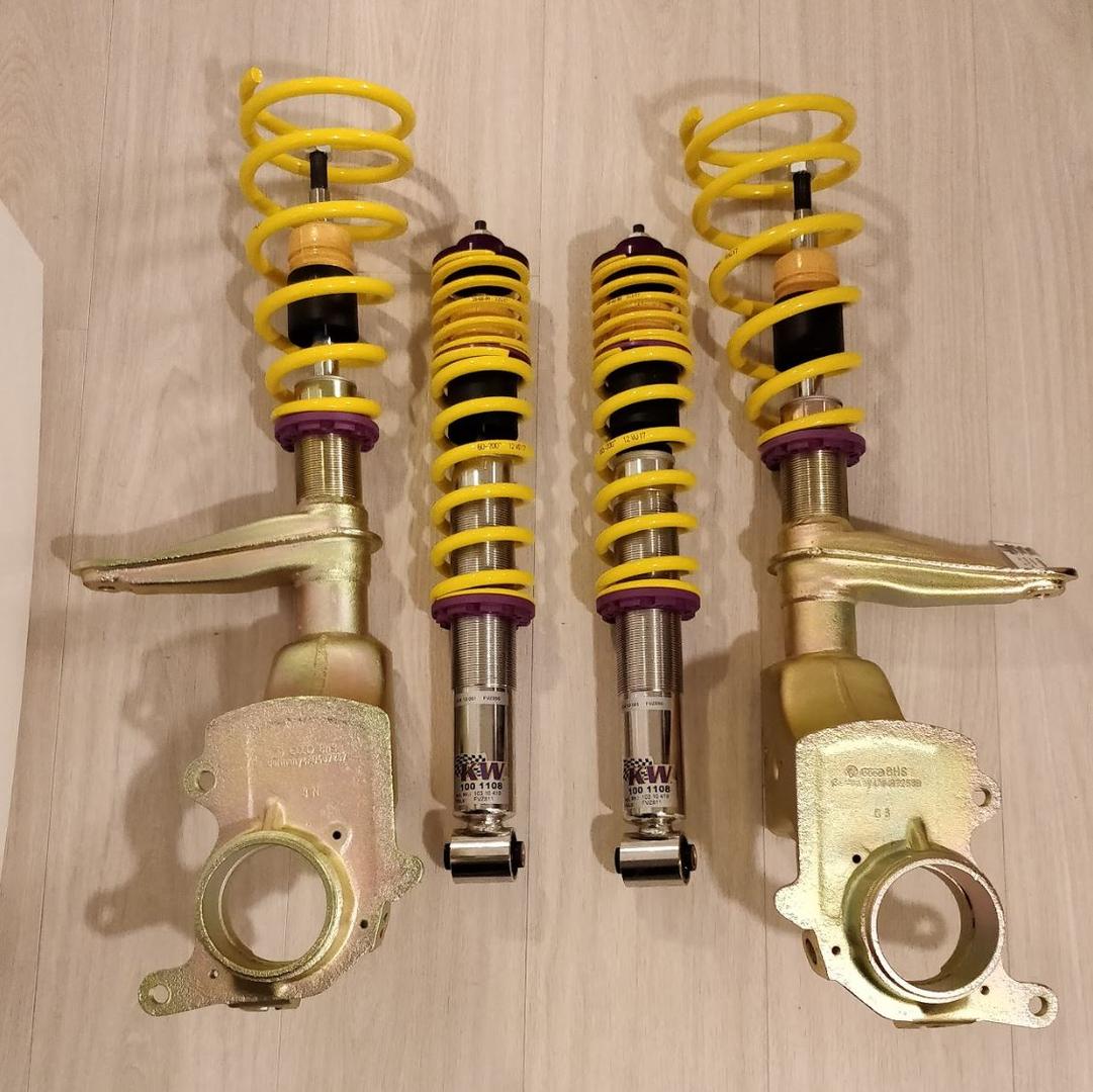

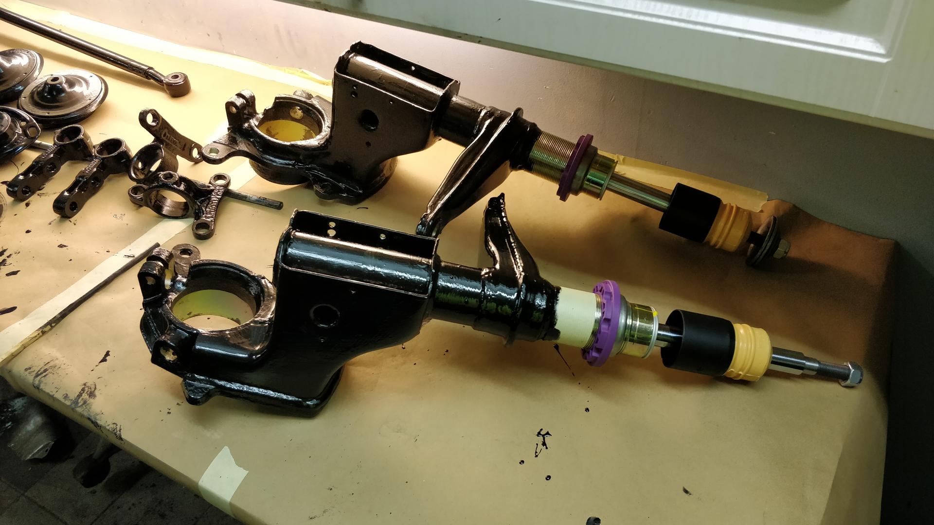

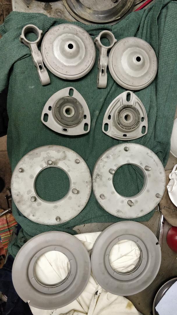

    - tehdä alusta uusiksi (KW Variant 1-satsi odottanut jo vuoden päivät asennusta) puslineen tukivarsineen kaikkineen. Samalla retrofitataan sporttialustan takahässäkkä vakaajineen, joka diplomaatilla jäi 25 vuotta sitten marmoritiskillä ruksimatta. Kalikat ovatkin jo etuvakaajaa ja jarruja lukuunottamatta irti. Hiekkapuhallus ja maalaus suoritetaan osille sairaalaolosuhteissa.

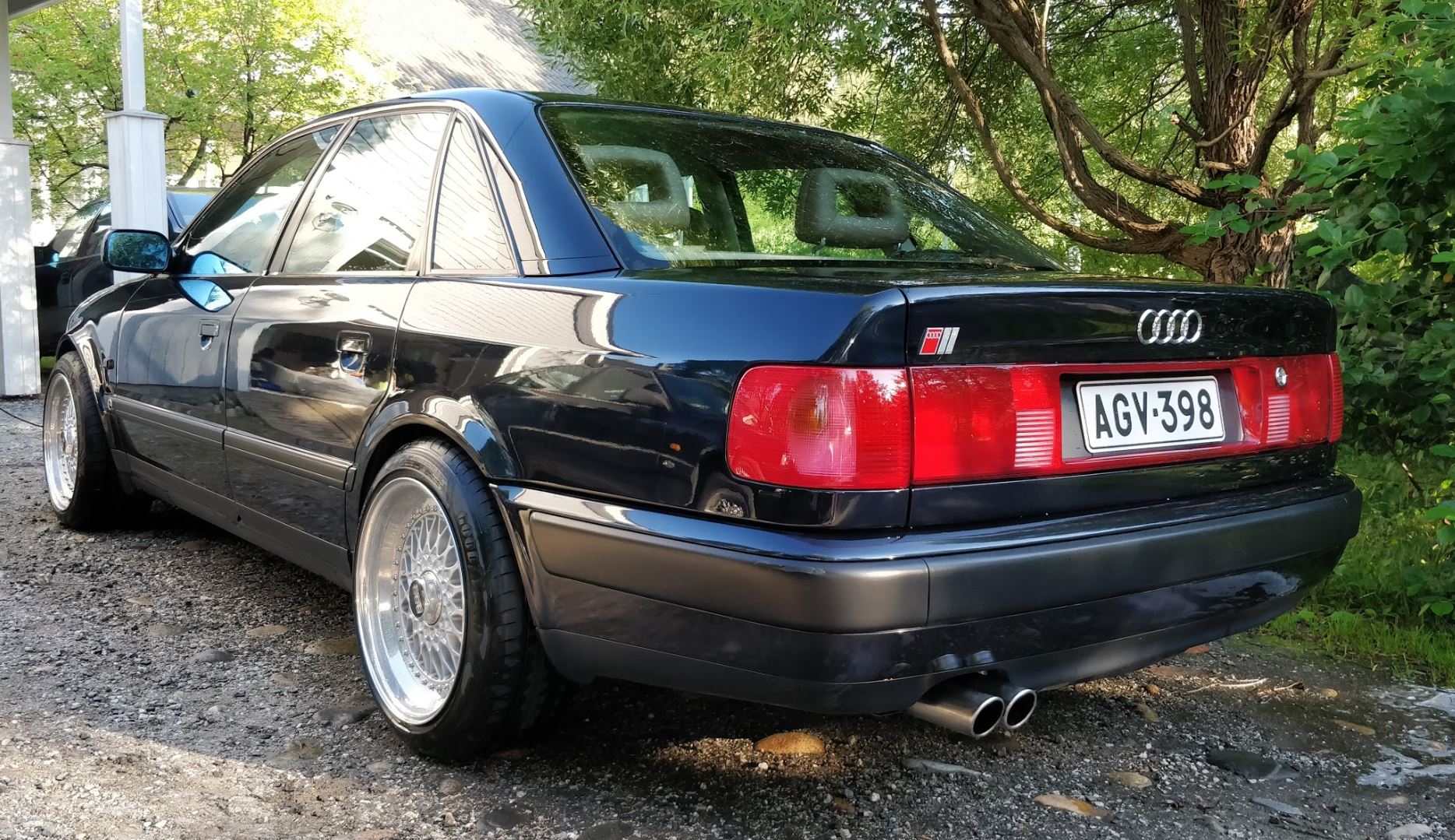

    No nyt. Onpa muuten kiva lukea hyvin kirjoitettua tarinaa. Sedan-Urssi on muuten nätti auto leveillä vanteilla ja renkailla. Tykkään.
    Tuo takavakaajan laitto ei ole ihan naps ja kops, eli pelkkä vakaaja ei sitten riitä. Alkuperäisestää taka-apurungossa on erilliset kiinnikkeet, joita ei taida olla siinä vakaajattoman vastaavassa. Samoin nilkoista puuttuu kinnikkeiden reijät. Vakaajan kiinnitykset voi toki askarrella ja nilkkoihinkin saa reijät ja kierteen, ettei toki tekemätön paikka.
      Valtteri taisi hakea multa yhdestä purkuautosta kaikki peräpään rojut eli tuon vakaajan asennus ei ole ongelma =)

              Tuo vanteiden istuvuus on vähän niin ja näin, edessä nyt 9x17 ja takana 9.5x17. Vakionahan nuo on 8.5 leveät. Edessä tosin oli noissa kuvissa vielä ufotolpat ja spaceri, joten istunee sisempänä alustasarjan vaihdon jälkeen. Voi olla että joutuu ysituumasiksi muuttamaan myös takaosaston. Osaisikohan joku kertoa, että mahtuuko Brembon 17z satulat noiden (tai ylipäätään minkään 17") vanteiden alle?
              Ja kuten Jari jo paljastikin, tuli tuo takaripustus purkuauosta kokonaisuudessaan. Taisipa sekin elinluovuttaja olla jonkun foorumilaisen entinen (konehuoneesta palanut urS6 avant), joten osien kiertokulku jatkuu.

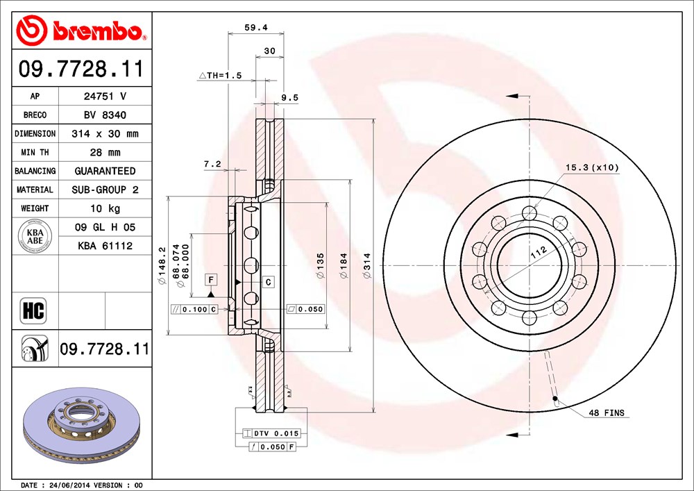

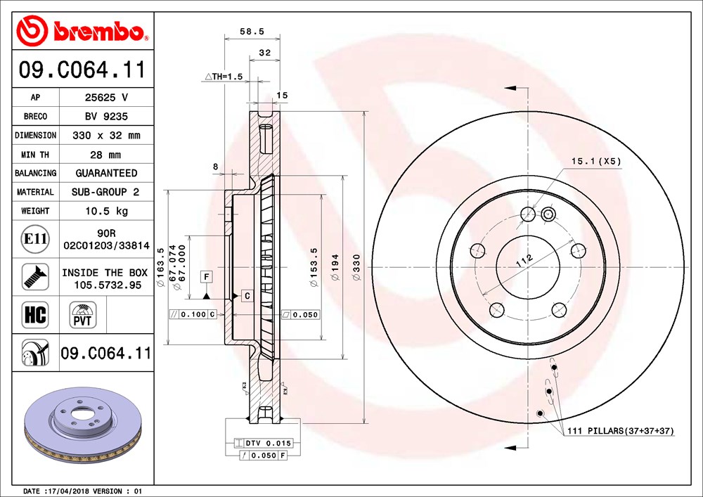

                  En tiedä urssista, mutta 8p:ssä on 18z ja mahtuu orkkis 17". Okkolla on ne perus pikkubrembot jostain seatista käsittääkseni ja oli ok.
                    Ibiza cupra R:stä nuo on peräisin. Niin ujot, että menee vaikka 16" vanteen sisälle =). 314mm levyillä.

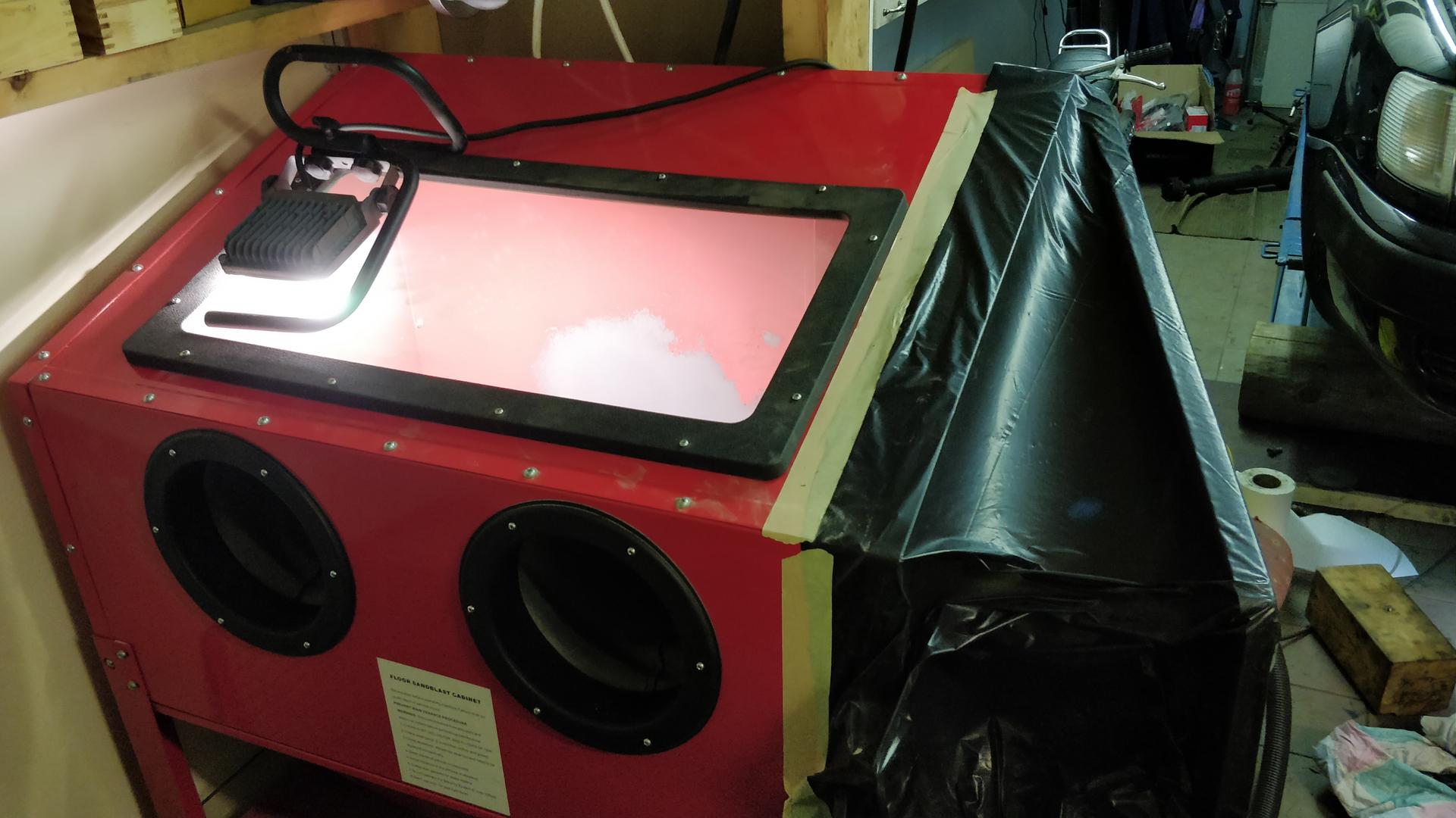

                        Taas on hiekkapuhalluskaappia vasten nojailtu. Pienempiä rojujahan tuolla on tullut jo aika paljon hierottua myös aikaisemmissa projekteissa ja onkin varsin kätevä. Takapalkki ei sopinut ilman katkaisua kaappiin, joten sitä koitin aluksi ulkosalla puhallella. Ensin hiekan imuletku jäätyi kiinteäksi objektiksi eikä taipunut siis hiekka-astiaan (vrt. aamuerektio), sitten paineilmaletku jäätyi ja hiekanmurusten lentorata sakkasi, tuli myös itselle kylmä ja lopuksi luonto sammutti valot. Tuohon mennessä homma oli edennyt ehkä 10 neliösentin verran. Siperian opettamana piti keksiä jotain muuta ja löinkin sitten puhalluskaapin jatkoksi jätesäkin, rojut sisään ja teipillä kiinni ja taas olosuhteiden sanelema pakko sai keksimään paremman keinon. Jollekin toiselle olisi tullut tietenkin joku kehittyneempi metodi jo ensimmäisenä mieleen. Voi vain ihmetellä, miten vuosi sitten jaksoi mersun kolme kertaa isompaa ja vähintään yhtä rapsakkaa apurunkoa puhaltaa noissa samoissa olosuhteissa alusta loppuun.

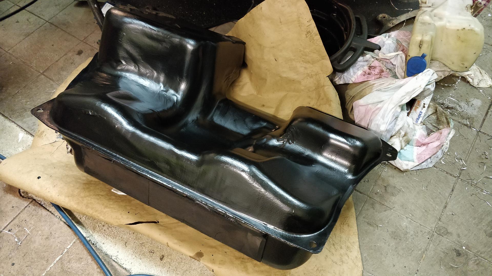

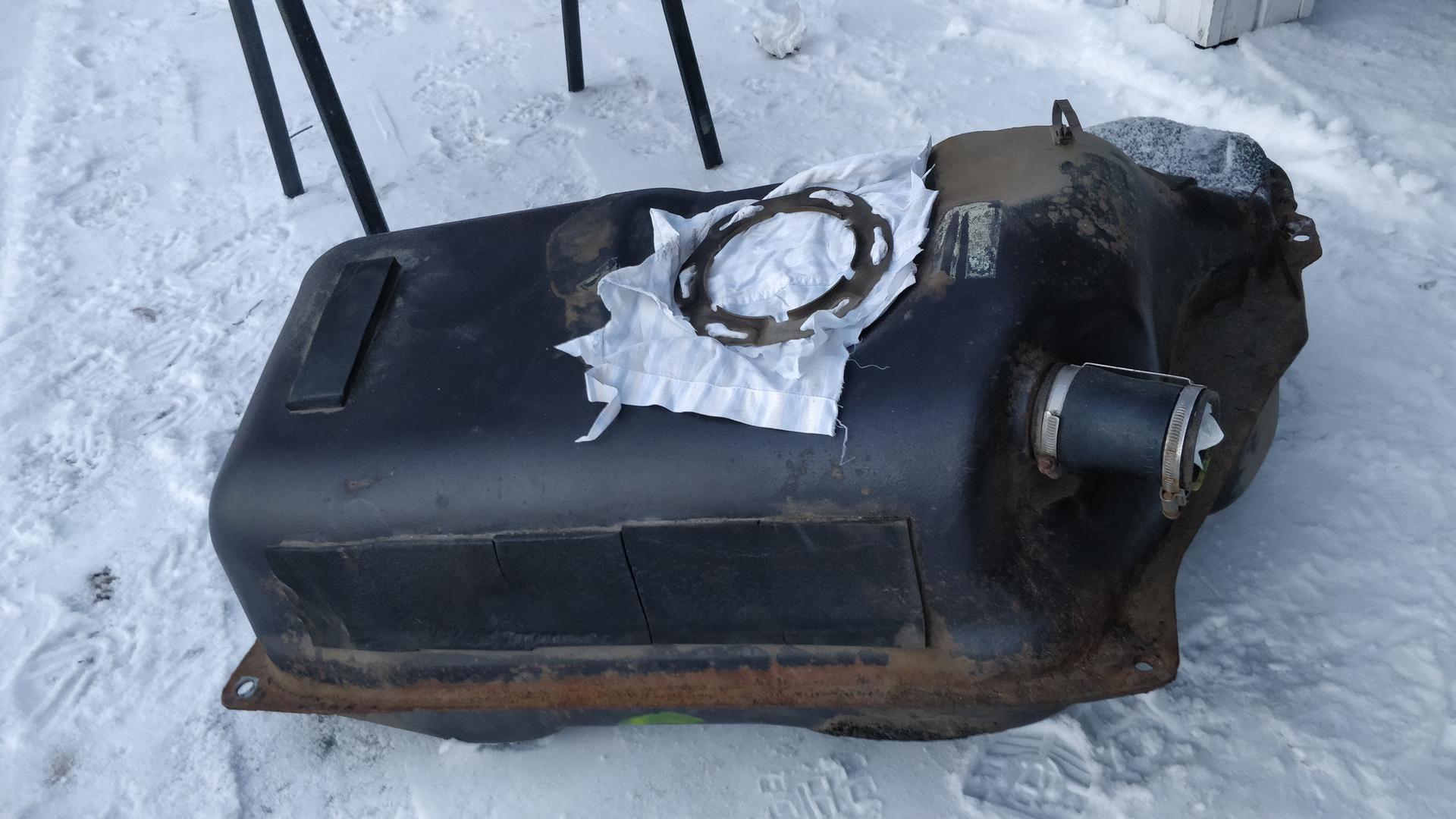

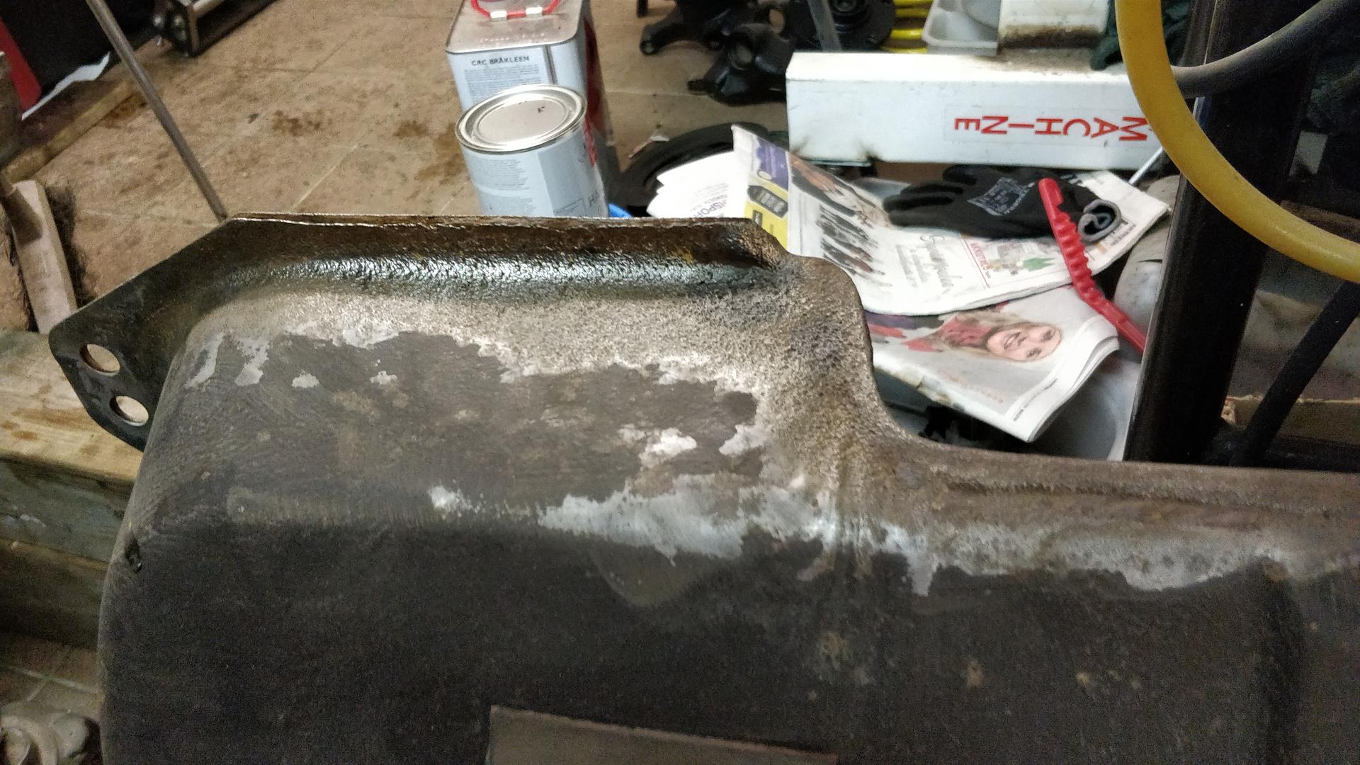

                          Tankki tuli pudotettua pois, kun tiedossa oli, että saumat on ruosteessa. Pumppu- ja letkuhässäkän reiästä tarkasteltuna tankissa ei näkynyt ruostetta, siitä ilahtuneena rälläkkä soimaan ja ruosteille kyytiä. Vakioruostepaikasta oli jo aika rupisen oloinen ja paikoitellen saumat irvisteli. Ihan hyvä kuitenkin tuli kun jaksoi enimmät ruvet pois hieroskella. Vanhaa massaa oli paikoitellen sentin kerros, mutta perinteisesti sijoiteltuna vääriin paikkoihin. Jostain muistan lukeneeni, että myös täyttöputken juuri olisi yleinen paikka ruosteelle mutta ei tuossa ollut kuin ihan pientä rupea. Rapsuttelin ruostepisteet pois ja puhdistelun jälkeen Temacoattia pintaan samalla toivoen, ettei sauman ratkeilu hiivi yöuniin.

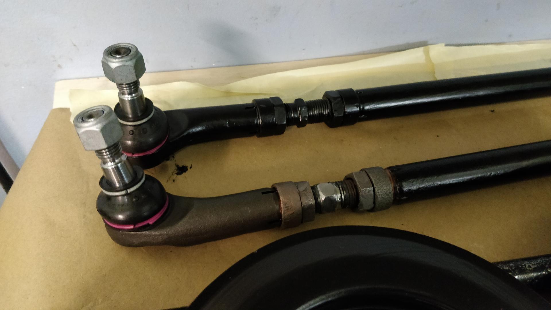

                          Päälykäinen ratkaisi tuon raidetanko-ongelman hitsaamalla modifioidun mutterin kierreosaan.

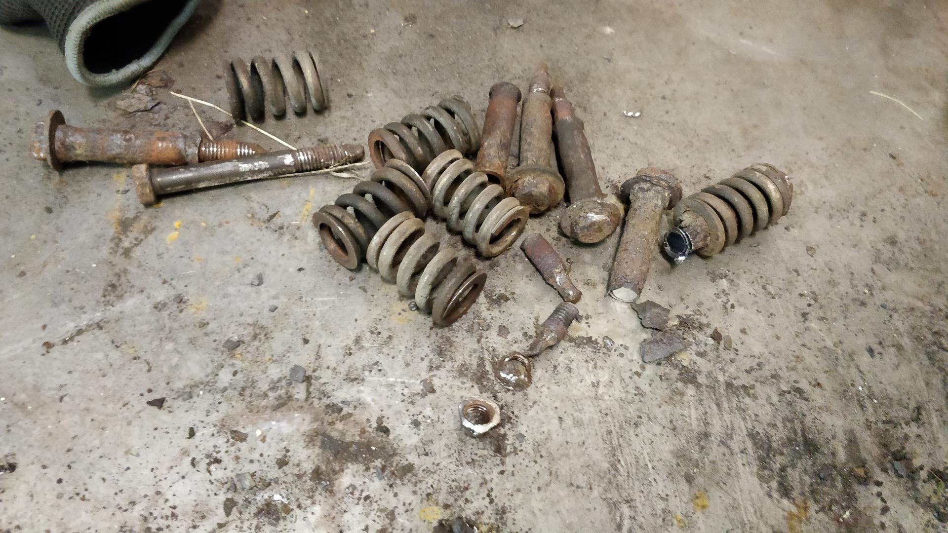

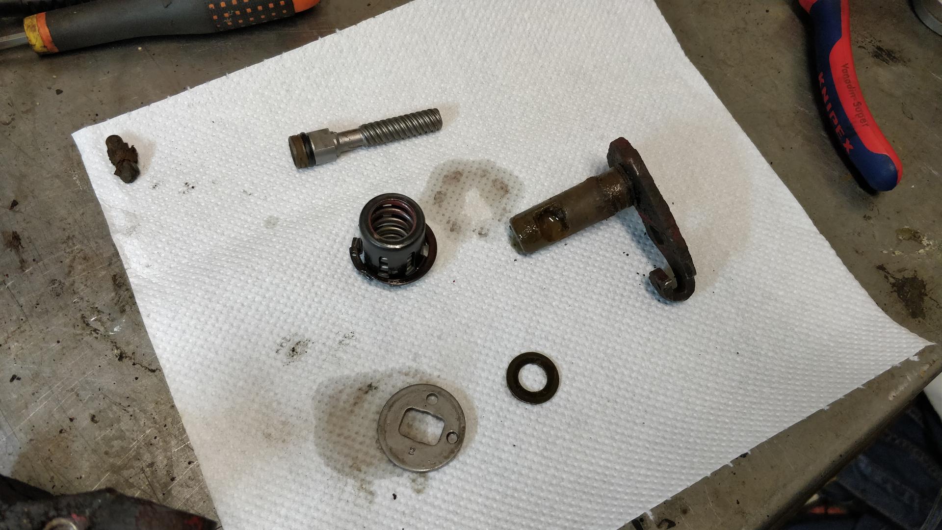

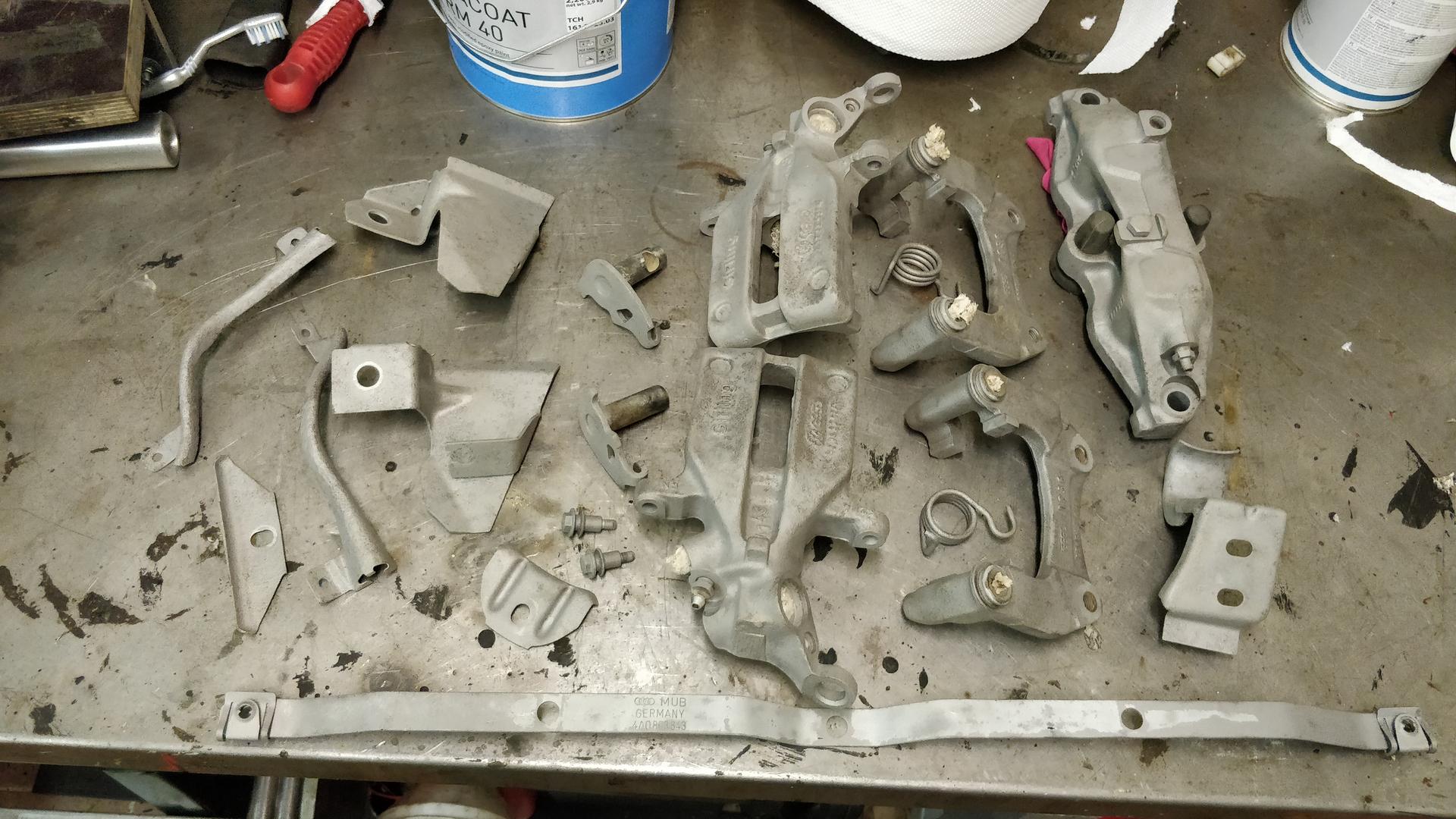

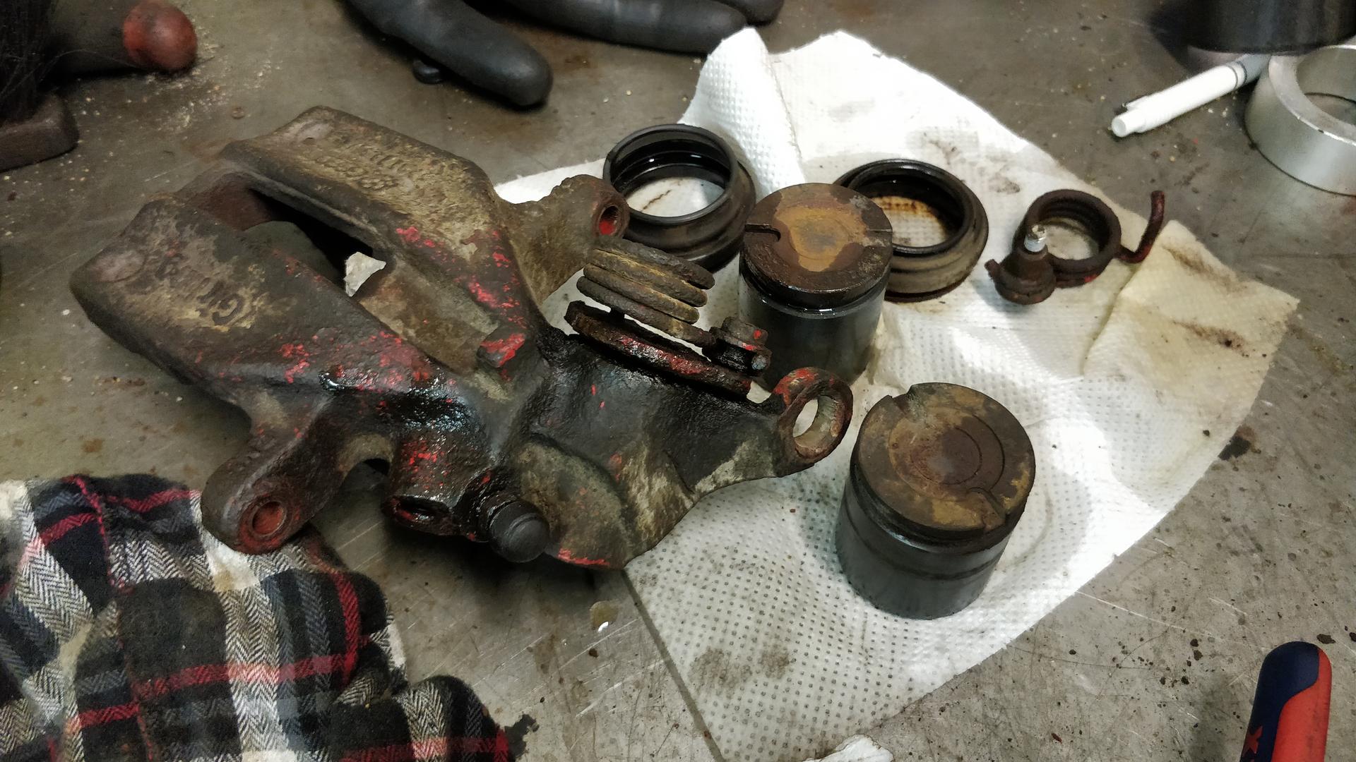

                          Takajarrusatuloissa oli tavanomaisesti käsijarrumekanismi täysin jumissa päälle-asentoon toiselta puolelta. Syynä käsijarrumekanismin tapin juuresta häipynyt tiiviste, jonka ansiosta vesi ja lika on päässyt satulan sisään ja mekanismi hirttänyt kiinni. Jarrulevyt tosin olivat niin hapankorput että jarruttava vaikutus on jäänyt luultavasti melko vähäiseksi.

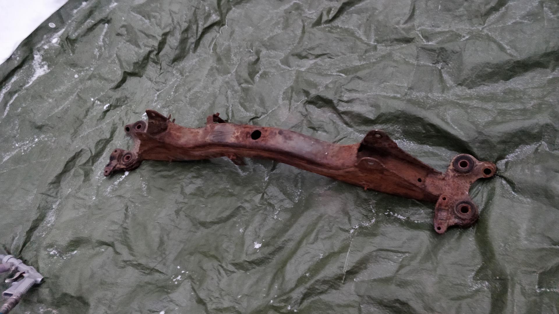

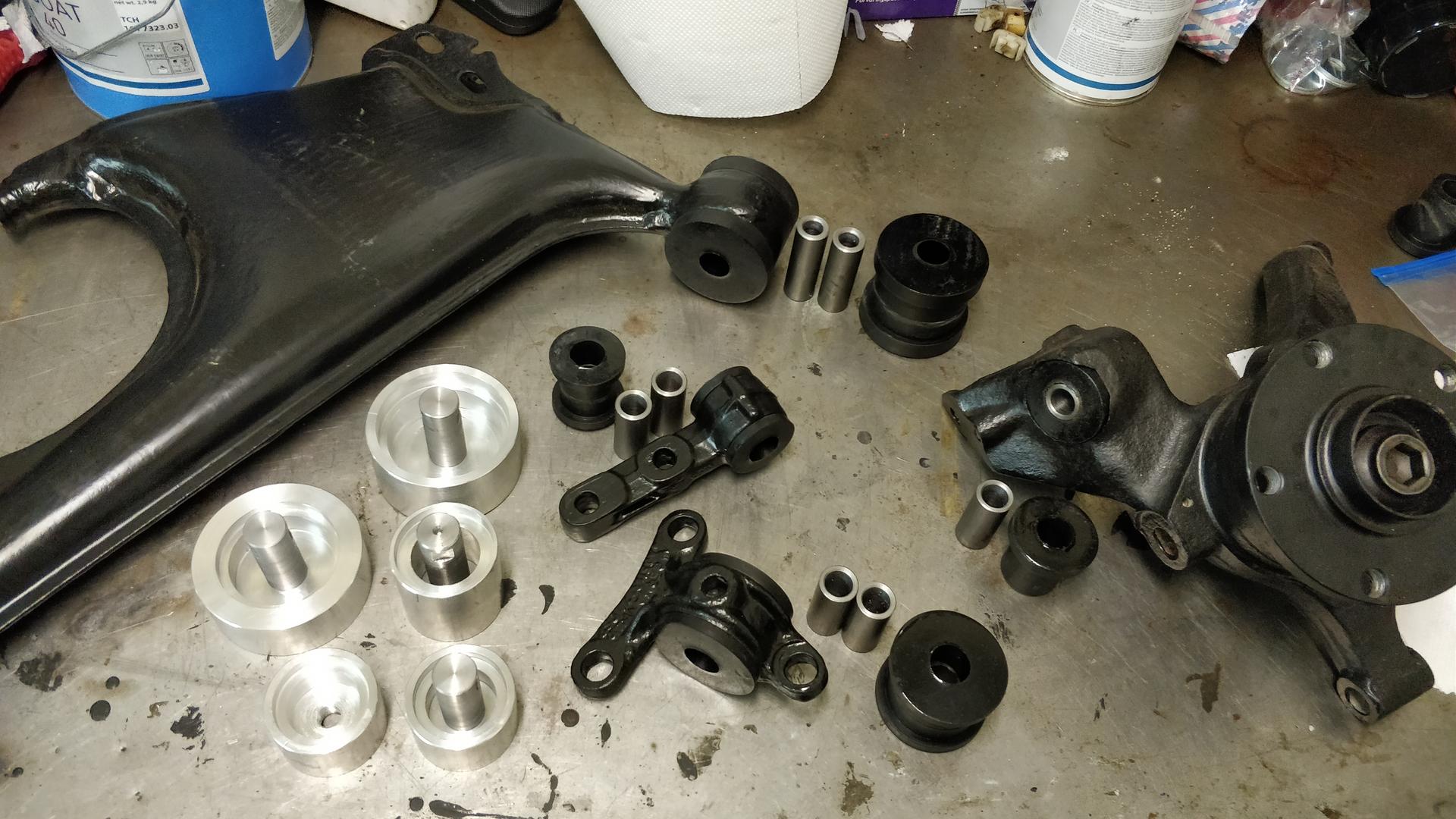

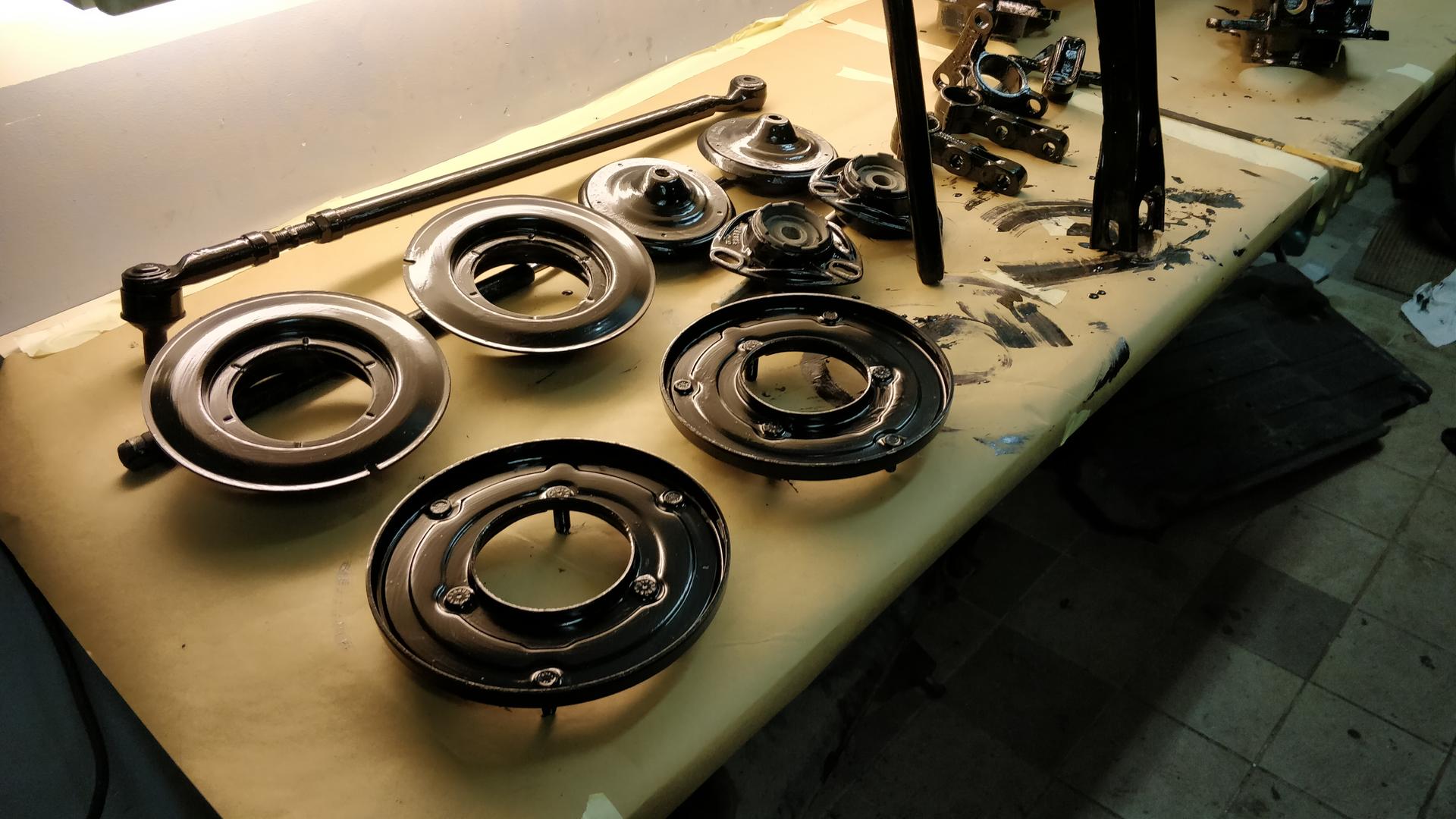

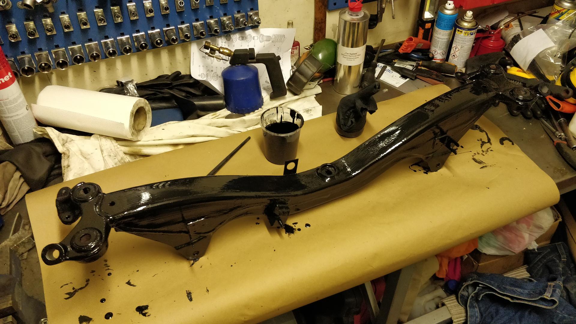

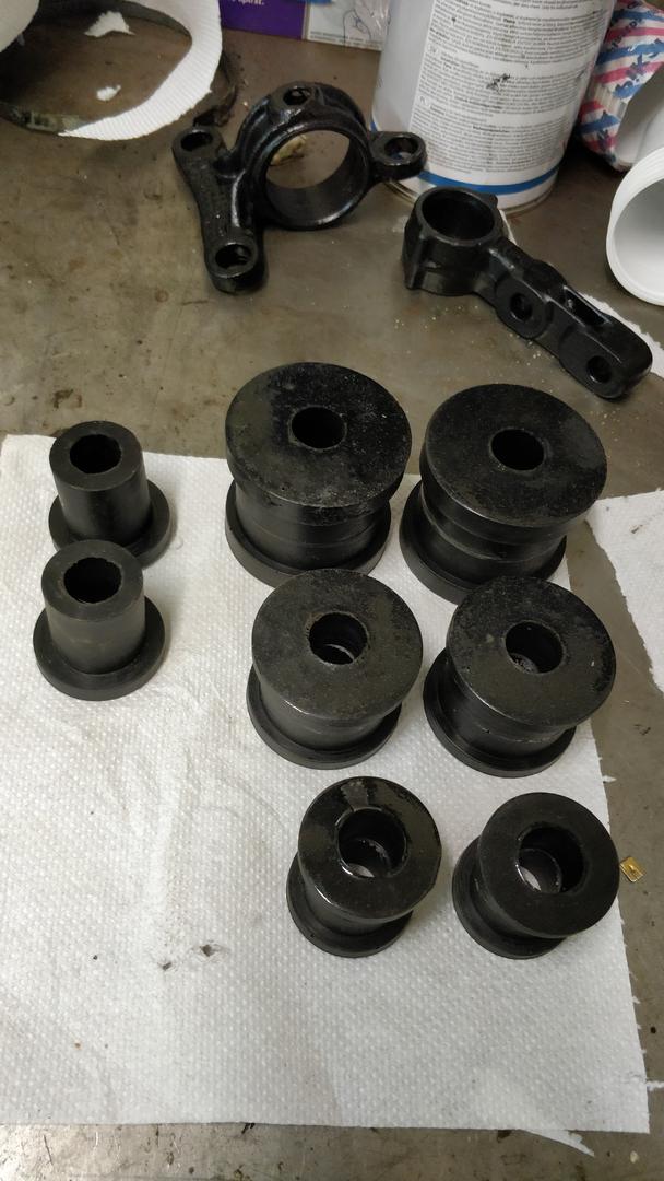

                          Nyt viime päivinä on aika mennyt lähinnä puslia tehtaillessa. Taloudellis-aattellisten syiden vuoksi puslien oli valmistuttava jollain keinolla polvien välissä. Ensin mietittiin uretaanipötkön ostamista ja siitä sorvausta. Tuolla meidän porkkanasorvilla olisi kuitenkin saanut tehdä hirveästi ylimääräistä työtä (katkaisuja ja ohenteluja), kun pötkö ei olisi mahtunut kokonaisena sorvin läpi. Päälykäinen erehtyi lupaamaan, että auttaa muottien teossa jos tehdään puslat valamalla. No, ei muutakuin elastomeerimämmit tilaukseen ja muotteja tekemään. Tarkkaan hierottujen mitoitusten ja muottien työstön jälkeen valuhommiin, ja ihmeen hyvin onnistui. Puslista tuli jämäkän oloiset (80 ShA luvattu), passasivat kaikki koloonsa hyvin ja nyt noita voi tehdä vaikka sata lisää jos haluaa ja maksavia asiakkaita riittää. Keskiholkeille voisi vielä tehdä jonkinlaisen pinnoituksen, etteivät heti ruostu. Seuraavaksi sitten muiden palkkien kimppuun ja niille mittoja ja muotteja.

                            Kakkoskuvan perusteella olis voinut olla pahempaakin tarjolla tuon tankin suhteen, mutta hyvä jos oli ok :)

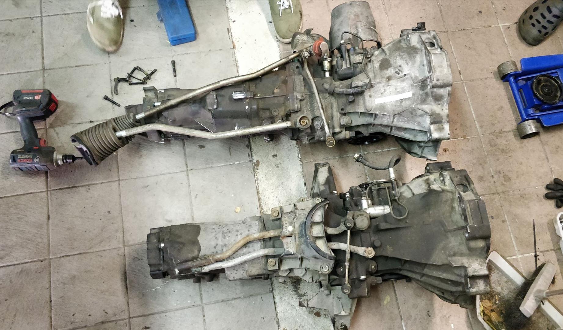

                                Uusi laatikko laitettu paikalleen. Pakki ei mene päälle vaikka vivustoa hinkkailtu eri asentoihin. Muut vaihteet menee hyvin. Ja kytkintä ei siis ole painettu kun on linjat vielä auki. Auto siis sammuksissa ja konetta on sen verran pyöritelty mitä pystyy mutta ei vaikutusta asiaan. Pitäisikö pakin mennä suoraan vaihteiston vaihdon jälkeen päälle vai vaatiiko liikuntaa ensin?
                                  Ootko koittanut pyöräyttää vaihdesilmässä?
                                    Onko testattu laatikon ollessa vielä lattialla, että pakki löytyy?
                                      Asettuiko laatikko samaan kohtaan tai siis teitkö moottorin tai laatikon kannakkeille mitään samalla? Omassa projektissa etsin pakkia monta päivää ja vasta kun shimmasin laatikkoa ylös n.5mm kannakkeista (foorumilaisen valmistamat Race-henkiset kannakkeet), pakki alkoi toimimaan hyvin. Pakki on kaiken vaikein Urssissa. Toinen vaihtoehto että sääditkö tai muutitko laatikon päästä niveliä/vipuja? Oman samalla kertaa myös manualisoin ottamalla laatikon toisesta Urssista, mutta vivuston koripala asettui kyllä oikeaan kohtaan ja silti oli todella vaikeaa löytää pakki. Kyllä pakin pitäisi päälle mennä, vaikka vaihteiston on vaihtanut, kunhan vaan ei moottori väännä johonkin suuntaan. Varmaan kytkimen kuitenkin ensin laittaisin toimimaan.
                                        Omassa urssissani löytyi kyllä pykälät kunhan vivuston sai säädettyä kohdilleen. Säätöjä tuli harjoiteltua Shortshifterin jälkeen ja laatikonvaihdon jälkeen. Alkuun oli hukassa, se kun on aika kapea alue millä pakki löytyy jostain syystä.

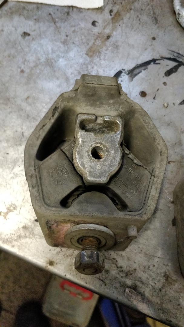

                                          Pitää tuon vivuston kanssa painia, jos ei ala kytkimelläkään toimimaan. Laatikon kannakekumit piti vaihtaa uusiin, kun toinen oli halki. Tuohon uuteen laatikkoon vaihdoin siis vanhasta vivustot ja ne passattiin vanhoihin kohtiin mahdollisimman tarkkaan.

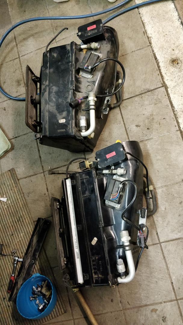

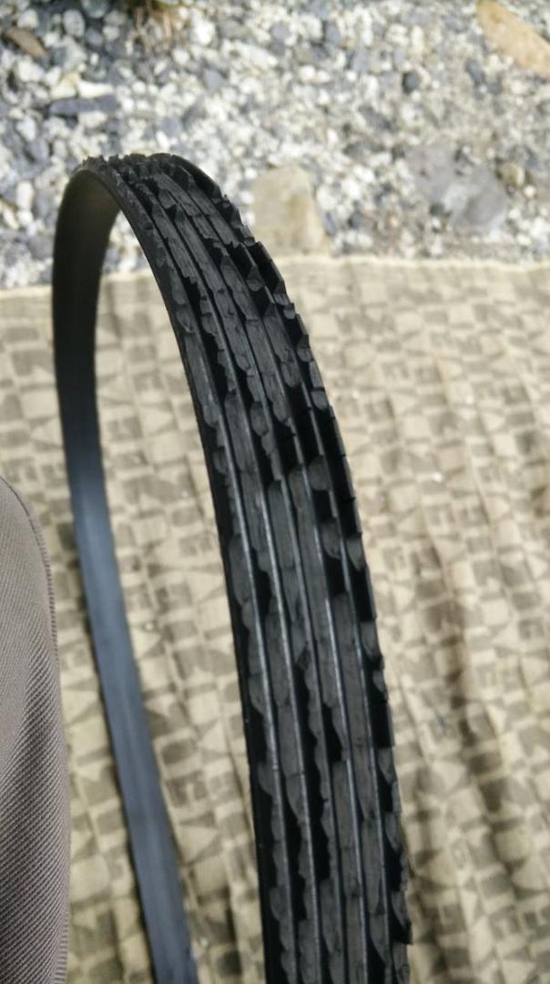

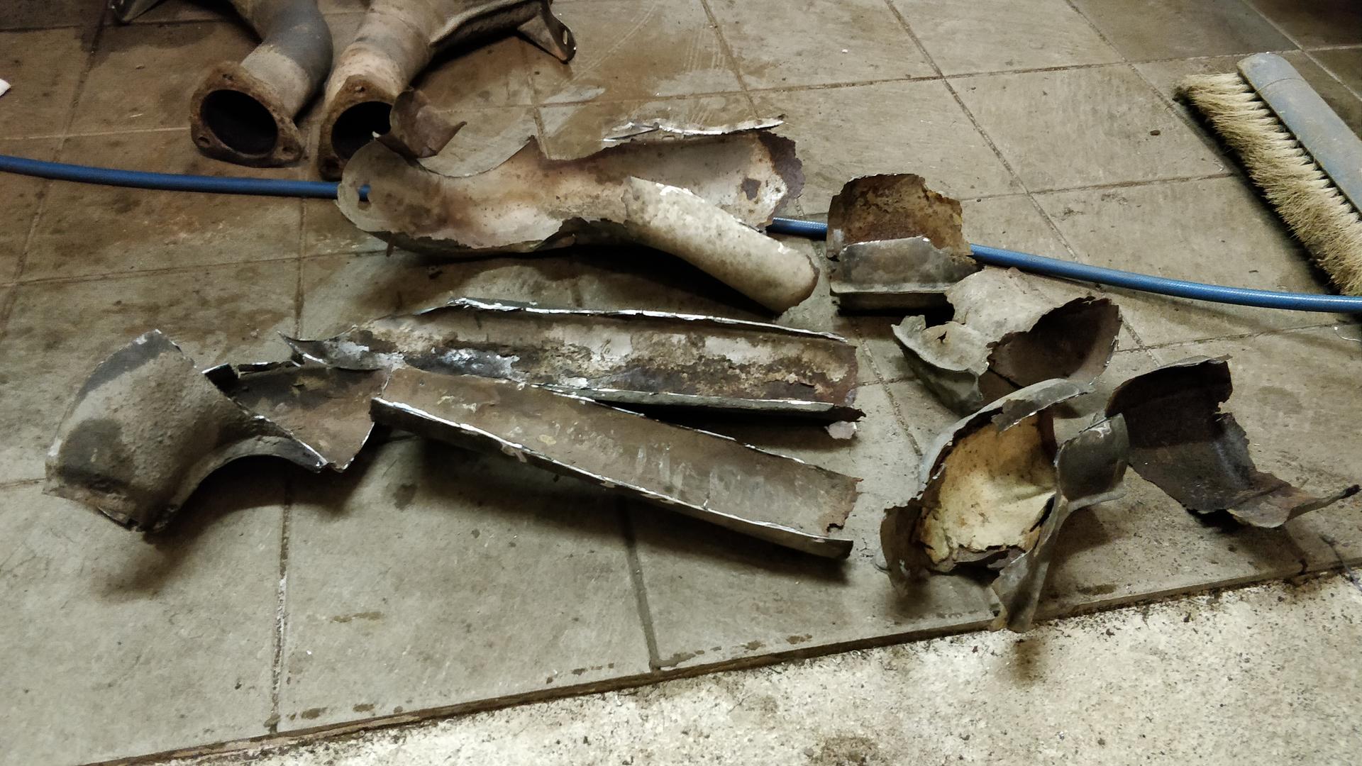

                                          Totesin toisen katin olevan melko säpäleinä. Oikeastaan sen pystyi aistimaan jo siitä, että vain vasemmasta rööristä tuli lämmintä höyryä. Rakasta moottoria säästääkseni investoin katin korvausputkiin, jotka kerhoveli minulle möi. Myös kiinnitystarpeet olivat melko valmiissa kunnossa ja kiinnitysmutterien sijaan paketti oli kasassa lähinnä ruosteen pyhällä hengellä. Päästöistä noilla orkkiskateilla on kuitenkin ihmeenkin kirkkaasti läpi päässyt, joten jäävät siihen tarkoitukseen. Downpipen rämisevät ja murusina olleet lämpöpellit saivat kyytiä. Pissapojan pönttö vaihtui paikkaamattomaan, jospa se tuolla pitäisi. Ohjaustehostimen pumppu kasattiin uusilla proppujen o-renkailla. Pakoputken yksi kannakerauta oli kokonaan väärässä asennossa, ei ihme että on roikkunut putki niin alhaalla.

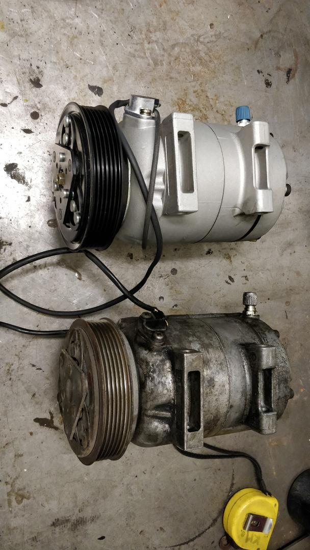

                                          Raitisilmaboksi tuli retrofitattua urS6sesta, eli tehtaan suunnitteluvirheen korjaamisessa ei kulunut kuin 26 vuotta. Ilmastoinnin kompura ja kuivain olivat myös pölyttyneet tarpeeksi kauan hyllyllä ja löysivät paikoilleen. Aikaisemmin olen myös lauhduttimen vaihtanut, joten nyt on letkuja ja höyrystintä lukuunottamatta kaikki uutta. Samalla kiroilulla ja rystysten aukomisella vedettiin myös lisävalojen johdot kabiiniin virallista reittiä pitkin.

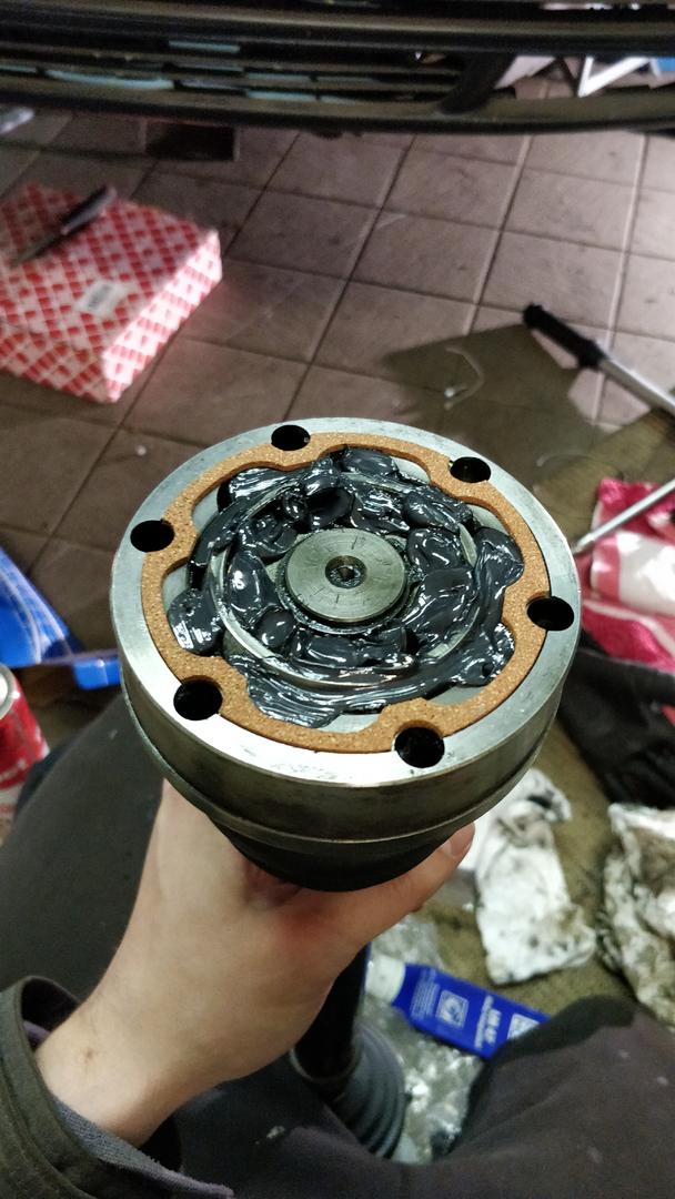

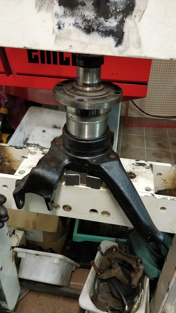

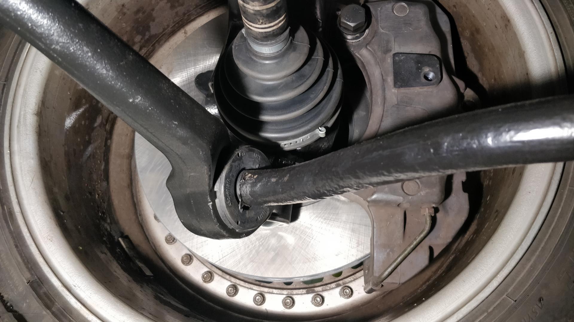

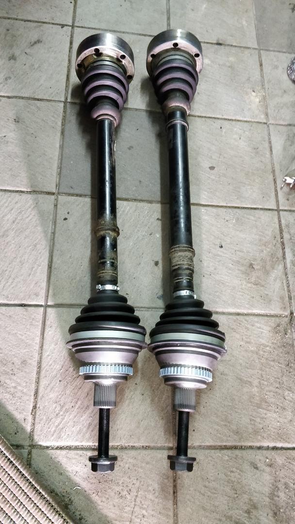

                                          Etuvetareihin tuli uudet ulommat nivelet. Sisäpäihin puhdistus, uudet rasvat ja tiivisteet sekä laatikon kylkeen sojottamaan.

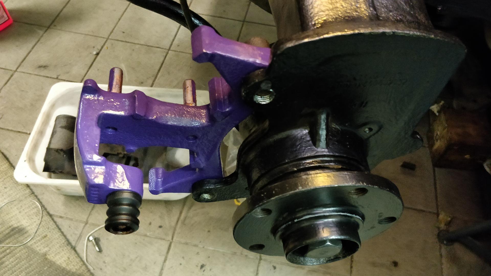

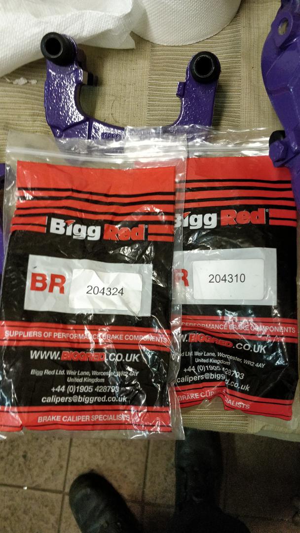

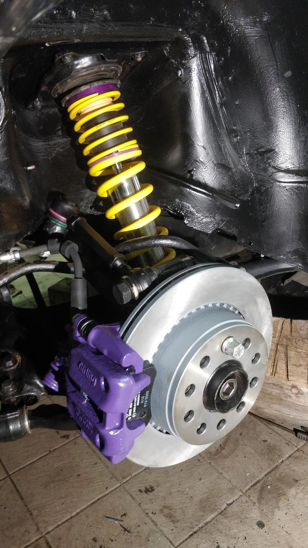

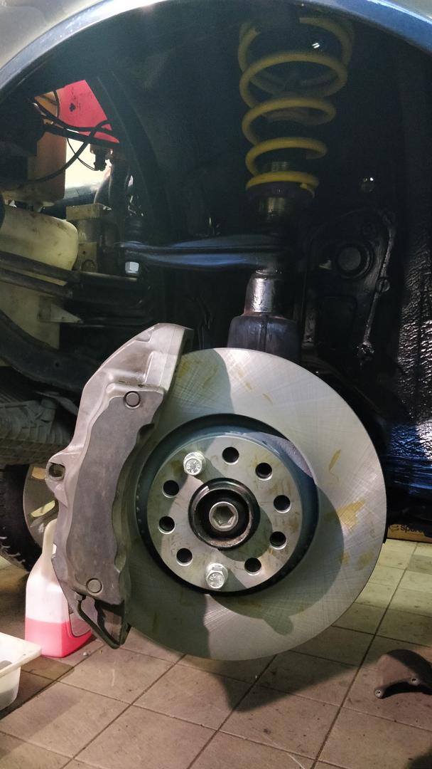

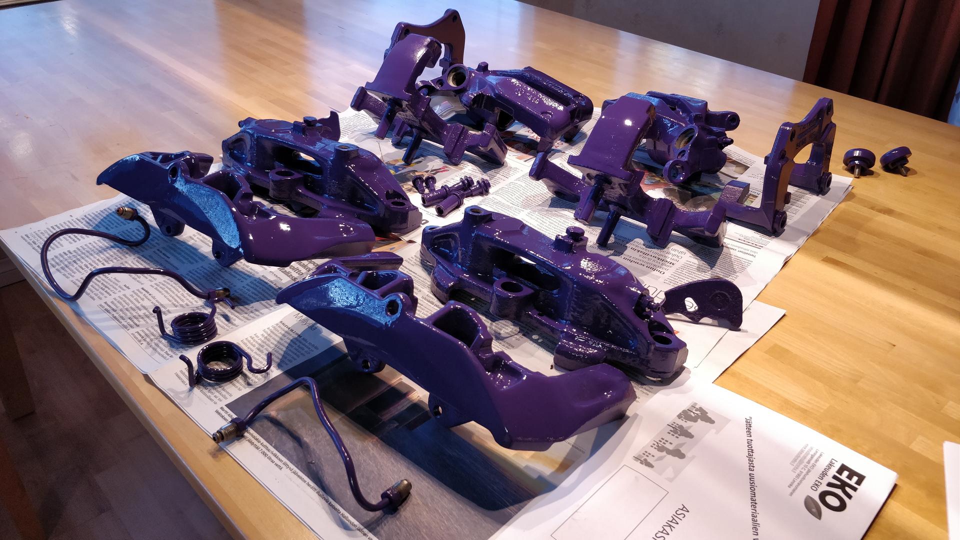

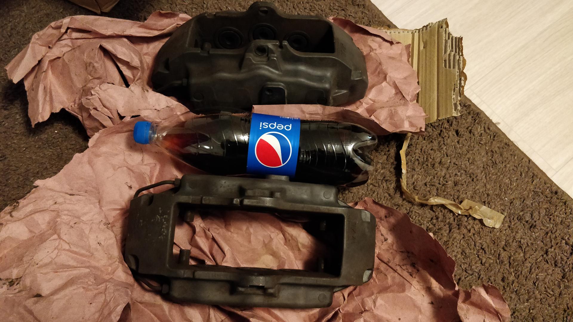

                                            Jarrut tuli hipisteltyä kuntoon ja maalattua. Tiivistesarjat löytyivät Britanniasta BiggRedin kautta (satsin osanumerot näkyvät kuvassa). Väriksi valiutui omaa silmää hellivä cadbury purple ja satulat huollettuani tajusin vasta etusia paikalleen sovitettaessa, että eipä nämä olleetkaan urssin HP2 satulat. Taitavat olla A8:sta peräisin ja istuvat liian sisällä sopiakseen. Ufotolppaan kyllä passaavat. Tuli taas tehtyä sitä kuuluista työtä, jolla on tarkoitus, kun jo ennen noiden fiksaamista pohdin syvään päähän hyppäämistä ja Brembon 17Z satuloiden hankintaa. Päädyin silti HP2 kunnostamiseen välttyäkseni suuremmilta kustannuksilta ja yhteensopivuusongelmilta…

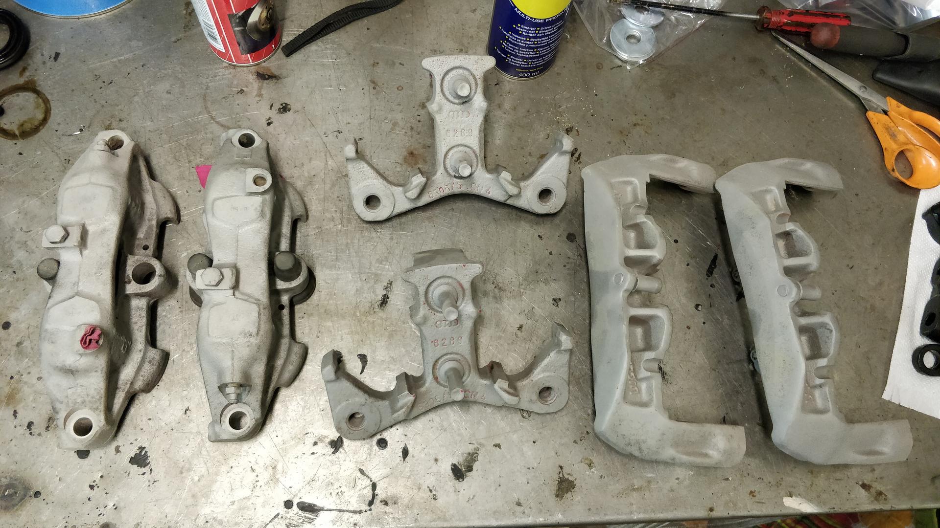

                                            Nooh, aikani päätä raavittuani sattui löytymään sitten ihan kotisuomesta toiselta harrastelijalta juurikin kyseiset 17Z satulat, joista tein kaupat (kuvassa 1500cc Pepsi mittakaavaa havainnollistamassa). Minkäännäköistä varmaa referenssiä noiden istumisesta 17” RSien alle ei löytynyt koko internetistä, joten täytyi itse ryhtyä tutkivaan pioneerityöhön. Rahat likoon ja istuvuudesta nähtyjä painajaisunia seuraavana päivänä sovittelemaan tolppaan. Ihme ja kumma, sopivat hyvin. Satulat tarvitsevat vain pultin reikiin holkit (orkkispultti Touaregin/Cayennen tolpassa M16), pidemmät hienokierteiset (M14x1.50 10.9) pultit sekä sopivasti satulaa sisäänpäin vievät spacerit istuakseen. Voisi sanoa, että kyseessä oli yksi harvoista kohdalle sattuneista hyvän mielen fitmenteistä. Tarkkasilmäiset saattavat huomata että etuvakaajan puslan metallilätkät puuttuu, ne lisättiin kuvan oton jälkeen oikealle paikalleen.
                                            Kuvassa satulat ovat urssin vakiokokoisella 314x30 levyllä. 17Z satulat on tarkoitettu 330mm levylle, joten alkoi niiden metsästys. Rapakon takana hehkuttivat W164 ML-Mersun ja V70R:n levyä. ML:n levy on kuitenkin 5mm matalampi eli satula tulisi ulospäin (=ei hyvä) ja Voleksin levy puolestaan väärällä pulttijaolla ja 28mm paksu… Totesin molempien vaihtoehtojen olevan poissuljettuja ja otin Brembon katalogin kauniiseen hiirikäteen. Sieltä pystyi etsimään mittojen perusteella levyjä ja kas kummaa, aikani nuohottuani naaman eteen ilmestyi uusikorisen Viton levy (mersun nro 4474210412). Vain alle millin matalampi kuin urssin levy, ja koko 330x32 mm (Brembon osanumero 09.C064.11). Urssin levyyn verrattuna satula siirtyy 1,9 mm ulommas ja tarvittaessa voi vielä kepillä tökkiä jäätä ja ohentaa levyn hattua sisäpuolelta. Pulttijako on oikea ja ainoastaan keskireikää pitää sorvata 1mm isommaksi. Toisena vaihtoehtona oli W221 ässämersun levy, joka olisi ollut korkeampi eli mennyt sisäänpäin. Levy olisi tullut käytännössä tolppaan kiinni sisäpuolelta, joka ei myöskään ole järin toivottavaa.
                                            Brembojen ratakiskon mustanruskea värisävy ei vakuuttanut, joten puhalsin satulat puhtaaksi ja nyt pitäisi työntyä taas jonkun nurkkiin maalaushommiin.

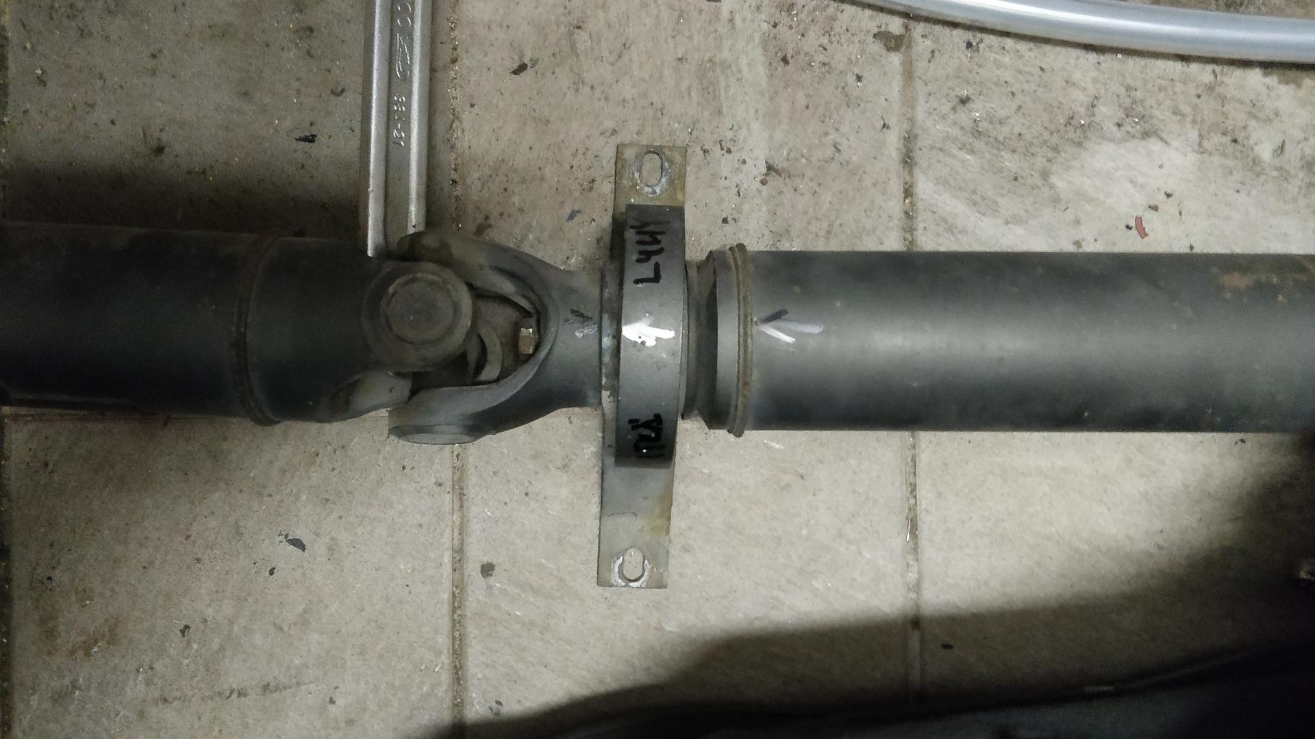

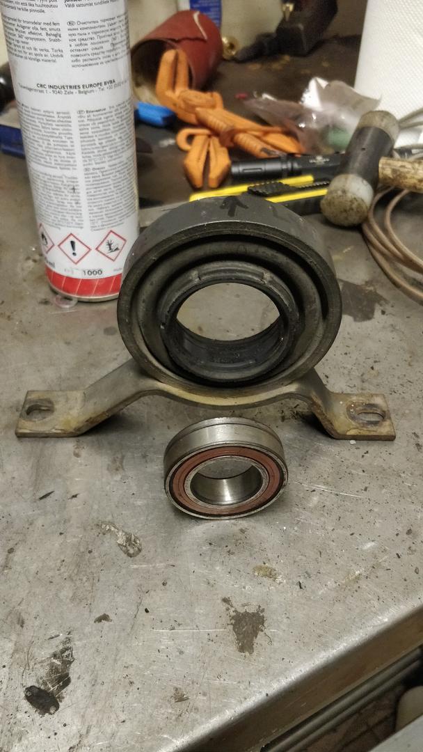

                                            Kardaanin kunnostamisesta oli jotain viidakkohuhua luettavissa, mutta varsinaista vedenpitävää tai nykyistä tietoa aika vähän. Keskilaakerin vaihto päätettiin suorittaa ja vastoin kaikkia ennakko-odotuksia laakeri pullahti ihan siististi kannakkeestaan ja kumista ulos pelkästään mattoveitsellä kevyesti avittamalla. Oikea laakerin malli on FAG 539860-R20-28 ja mitat 30x55x15,5 mm, Febin numero 01796.

                                                Ei ne vanhat kohdat vivuissa mitään auta...
                                                Se vivusto pitää säätää ohjeella "laatikko vapaalle, sitten keppi keskelle säädöt löysällä"
                                                Shortshifterin kanssa joutuu sitä vapaan paikkaa sitten siirtämään kohti vasenta yläkulmaa lyhentämisestä riippuen :D
