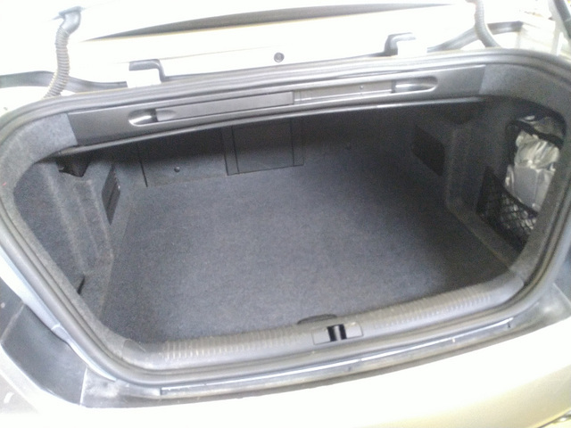

      Tuli samalla pestyä kontin verhoilukin, ihan siisti tuli ; vaikka perunalla kuvasin.

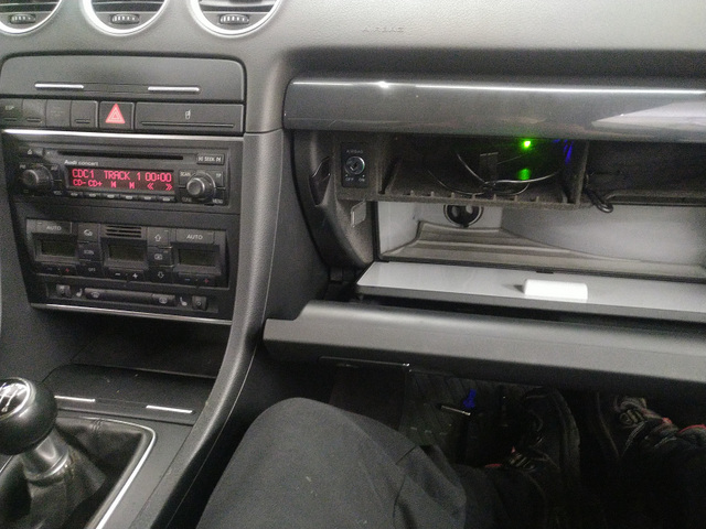

      Rupesin retrofittaan jääkaappia hanskalokeroon. Ajattelin että vaihdan hanskalokeron pohjan, että saan myös lokeroita eri laitteille / sälälle.
      Siinä hanskalokerossa missä on jääkaappi, on myös alkuperäinen cd-vaihtaja, sen tilalle ajattelin laittaa usb+tupakakansytkäri-laturin, mitkä ottaa herätteen mankan takaa, samaan paikkaan saa sitten bt-muuntimen, sen sähkönsyötön ja vaikka kännykän laturin.
      Varsinainen retrofit näytti helpommalta kuin luulinkaan, kylmästöintiputkelle oli valmiina reikä, mikä oli tulpattuna :

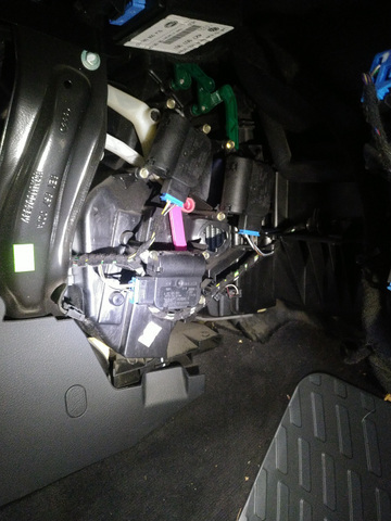

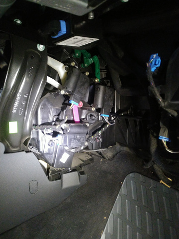

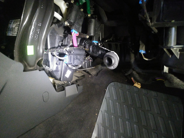

        Jostain syystä, eli yksi tyypillinen vikapaikka 8E/H korissa. Se hidastinpumppu on juminut ja väkisin käännetty luukku auki. Katkaisee oikeanpuoleisen saranan. Ai mistäkö tiiän?
          Ai aukaisussa sit katkeaa ? Ok. No avossa tuo on vielä kuosissa, mites voisin varmistaa että sillä on vielä maileja edessä ? Voitelu, purku, muuta vinkkiä ?
          Vai vaihtaa uusi hidastinpumppu (mistä löytää uuden?)
          On just semmoinen euron vika minkä haluaisi kyllä välttää tulevaisuudessakin.
            Perhana, täähän oli hyvä nykäistä ylös. Eli huomenna kun jatkan puuhastelua luukun kanssa, lotraan silikonilla myös tuonkin osan.
              Mä laitoin B6:een silikonisprayta ja sen jälkeen se taisi pelata yhdeksän vuotta. Uskaltanen suositella.
                Jos ei raaski uusia hidastinpumppua tai rasvaus ei auta, niin sen hajonneen pumpun voi ottaa poiskin. Miinuspuolena sitte hanskalokero aukee ku Corollassa.

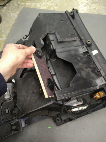

                  Tein sen cd-vaihtajan tilalle latauspistokkeet, sähkön ryöstin mankan vahvistimen herätteestä -> menee automaattisesti siis päälle ja pois kun laittaa mankan päälle.

                  ja tämmöinen siitä sit tuli :
                  Ainakin hanskalokeron koko on nyt melko paljon pienempi, siis muuhun käyttöön, mutta tuskin näyttelee minkäänlaista ongelmaa.

                                                            Muutaman kerran olen tuota käytellyt - ihan Jees. Viimeisimpänä sisustan kunnollinen puhdistus + nahanhoitoaineiden hierominen penkkeihin.
                                                            Mittariston takaakin imuroin.. no, ok, oli siellä koivun urpuja, mutta oikeastaan syy miks mittaristo oli poissa näkyy ylläolevissa kuvissa.
                                                            Tuli jokseenkin siistimmän näköinen konttori kun kiillotti mittariston pleksin. Johan se kohta parikytävuotta siellä on ollu naarmutettavana.
