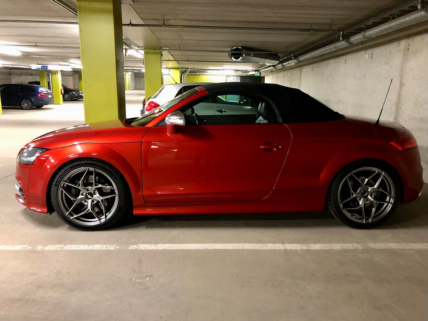

TTS 8J roadster vulkanrot
  • TTS 8J roadster vulkanrot
    Tämähän ei nyt mikään projekti varsinaisesti ole, mutta tarkoitus on tehdä pieniä parannuksia aina taloustilanteen niin salliessa. Samalla toimii itselle muistilistana mitä on tullut tehtyä tai mitä on aikomus tehdä.
    Jo mk1:stä lähtien mulla on ollut jokin fetissi TT:tä kohtaan ja pitkään haaveillut sellaisen omistamisesta. Aluksi kiikarissa oli 2001-2003 malliset BAM moottorilla varustetut yksilöt, mutta niissä alkoi olemaan jo turhan paljon kilometrejä ja samalla nälkä kasvoi syödessä. Niinpä haku kohdistui mk2 TTS:ään. Keväästä asti olen niitä katsellut ostohousut puolitangossa, mutta 2008-2009 mallit oli pääosin ~150tkm ajettuja ja värikartta kattoi vain mustavalkotelevision sävyt. Aloin jo harkitsemaan Saksasta tuontia, kun siellä olisi ollut mm. oranssia ja metallin sinistä tarjolla, mutta oman auton yksityinen myyminen ei houkuttanut.
    Elokuun lopulla kuitenkin odotus palkittiin, kun Turkuun ilmestyi myyntiin 2011 mallinen TTS roadster tulivuoren punaisena! En ollut aiemmin vakavasti harkinnut roadsteria, mutta ajattelin että mikä ettei. Budjettihan tässä ylittyisi (tottakai), auto olisi vanhempi kuin nykyinen, kuljetuskapasiteetti mitätön, varusteet paljon suppeammat, mutta se fiilis! Tämä oli pakko saada ja niin kaupat tehtiin reilu viikko sitten.
    Kyseessähän on tosiaan Suomi-auto, mitä pidän jo pienoisena ihmeenä. Täällä on tuskin kovin montaa TTS roadsteria myyty vuosittain ja vielä vähemmän tuon värisenä. Tästä johtuen varustetaso onkin sitten mallia Namibia. Perus concert radio ilman auxia ja bluetoothia. Ei parkkitutkia. Laajennettu nahkapaketti sentään löytyy, sehän on se oleellisin lisävaruste…
    Ennen kuin olin edes tehnyt kauppoja varasin jo ajan jarruremonttiin, koska auto oli saatava kestämään Pärnun ratapäivän koitokset. Olin kaukaa viisaana tuonut kesän jenkkien matkalta StopTechin teräspunosletkut ja EBC:n Yellowstuff palat. Näiden lisäksi nesteet vaihtui Motul RBF600:aan. Autossa oli alla Sailun Atrezzo ZSR kumit mitkä eivät mitenkään vastanneet TTS:n ajo-ominaisuuksia ja niistä oli päästävä eroon. Oli muuten huonoimmat renkaat millä oon ikinä ajanut, meluisat, kovat, täristi moottoritienopeuksissa ja ratissa tuntui olevan väljää. Nämä ominaisuudet korjaantui kun renkaat vaihtui Goodyear Eagle F1 Asymmetric 3:iin koossa 255/35 R19.
    Listaan nyt tähän vielä varusteet ja mitä päivityksiä on tehty ja on tarkoitus tehdä.

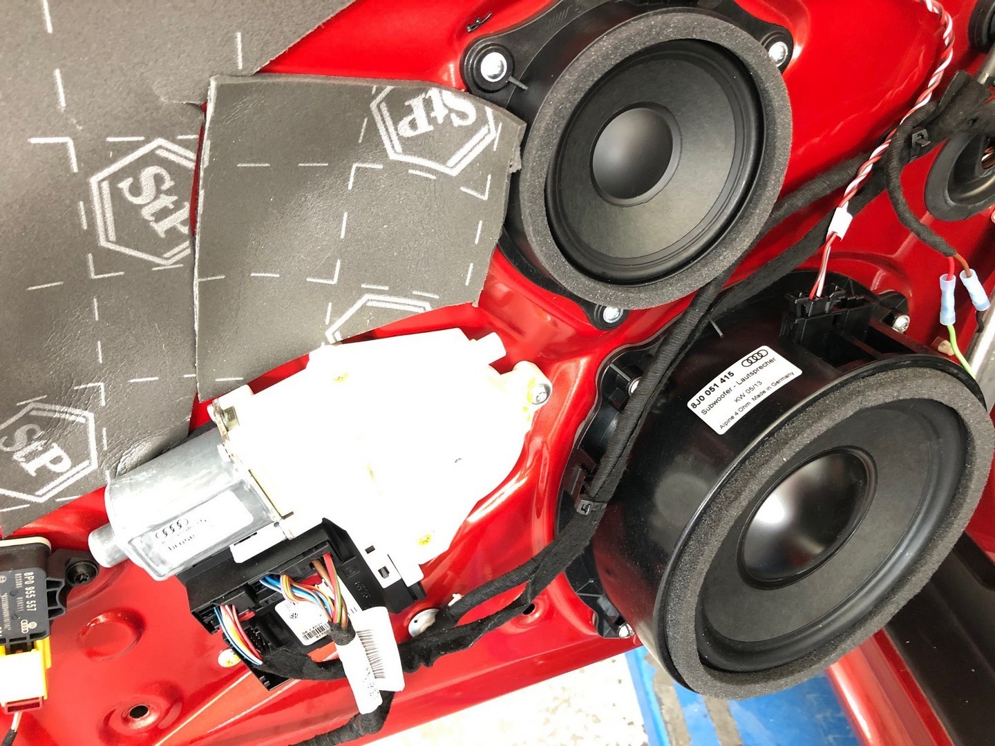

    - Audi Sound Plus (8-kanavainen vahvistin + 3-tie -sarja)
    - ovien äänenvaimennus

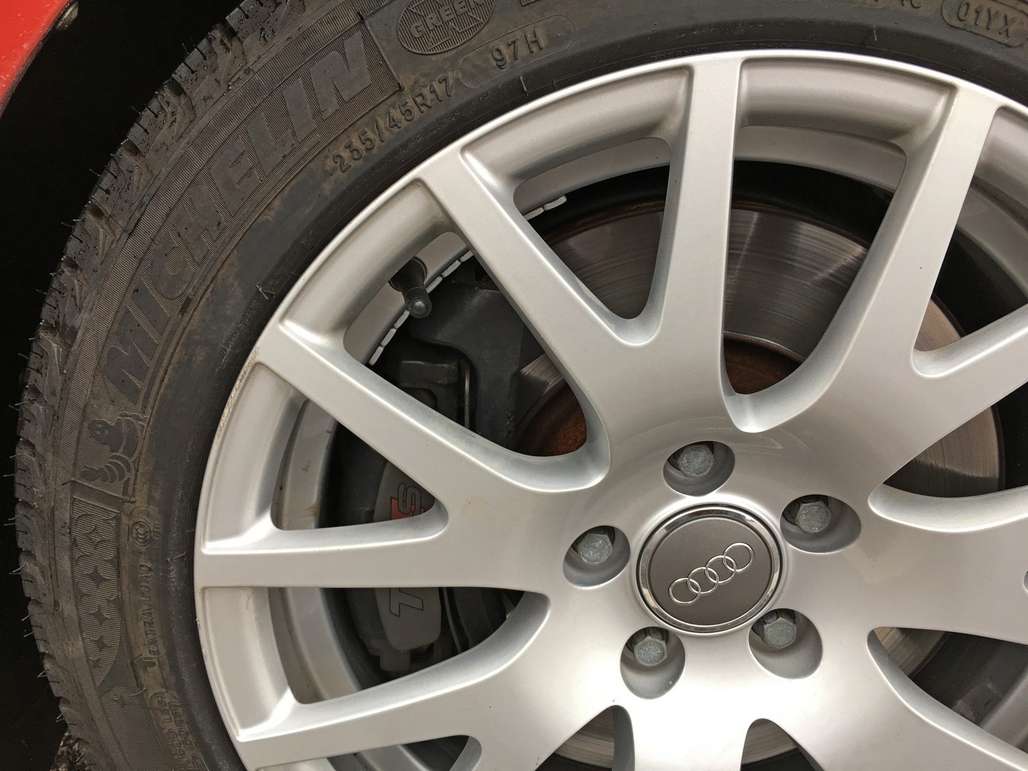

                  Tänään vaihtui talvirenkaat alle, kun oon lähdössä reissuun ja takasin tullessa on jo marraskuu.
                  Tuntuu kovin pieniltä nuo 17" vanteet, vaikka ei ne TT:n alla ihan mahdottoman kauheilta näytä. Aika vähän jäi tilaa jarrusatulan ja vanteen tasapainotuspalojen väliin. Ei siinä montaa milliä ole. Olin jo kuulevinani jotain rahinaa edestä, mutta ehkä se oli vain oma mielikuvitus.

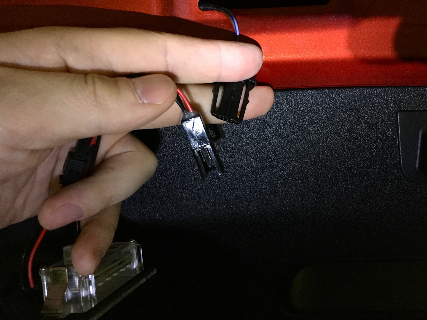

                                            Viikonlopun tavoite oli helliä autoa pesulla, maalipinnan ja kumiosien käsittelyllä sekä vaihtamalla rekisterikilven valot led-tyyppisiin.
                                            Rekisterikilven ledejä oli saatavilla muutamaa eri mallia ja tärkeimpänä ominaisuutena pidin sitä, että valot ei tuota vikakoodia, eli niissä on ylimääräinen vastus järjestelmän huijaamiseksi. Löysin tällaiset ja laitoin tilaukseen ihan takki auki. En viitsinyt edes tarkistaa alkuperäisten valojen varaosanumeroa. Virhe! Nimittäin, näissä olikin erilainen liitin mitä alkuperäisissä eikä menneetkään ihan plug'n'play paikalleen. Vähän vielä arvon miten tästä jatkan, kolvi käteen vaiko nämä myyntiin ja toiset tilaukseen.
                                            Noh, muuten hommat meni kohtalaisen putkeen. Ovien, ikkunoiden ja katon kumiosat tuli käsiteltyä ja tuntuu että ajosuhinat vähän hiljeni, vaikka ei tämä kovin äänekäs ole koskaan ollutkaan. Pesun jälkeen suihkuttelin maalipinnan Fusso Coatilla. Ei ole aikaisempaa kokemusta ko. aineesta, mutta ainakin levittäminen oli helppoa. Saa nähä miten pitää lian loitolla, vai pitääkö.

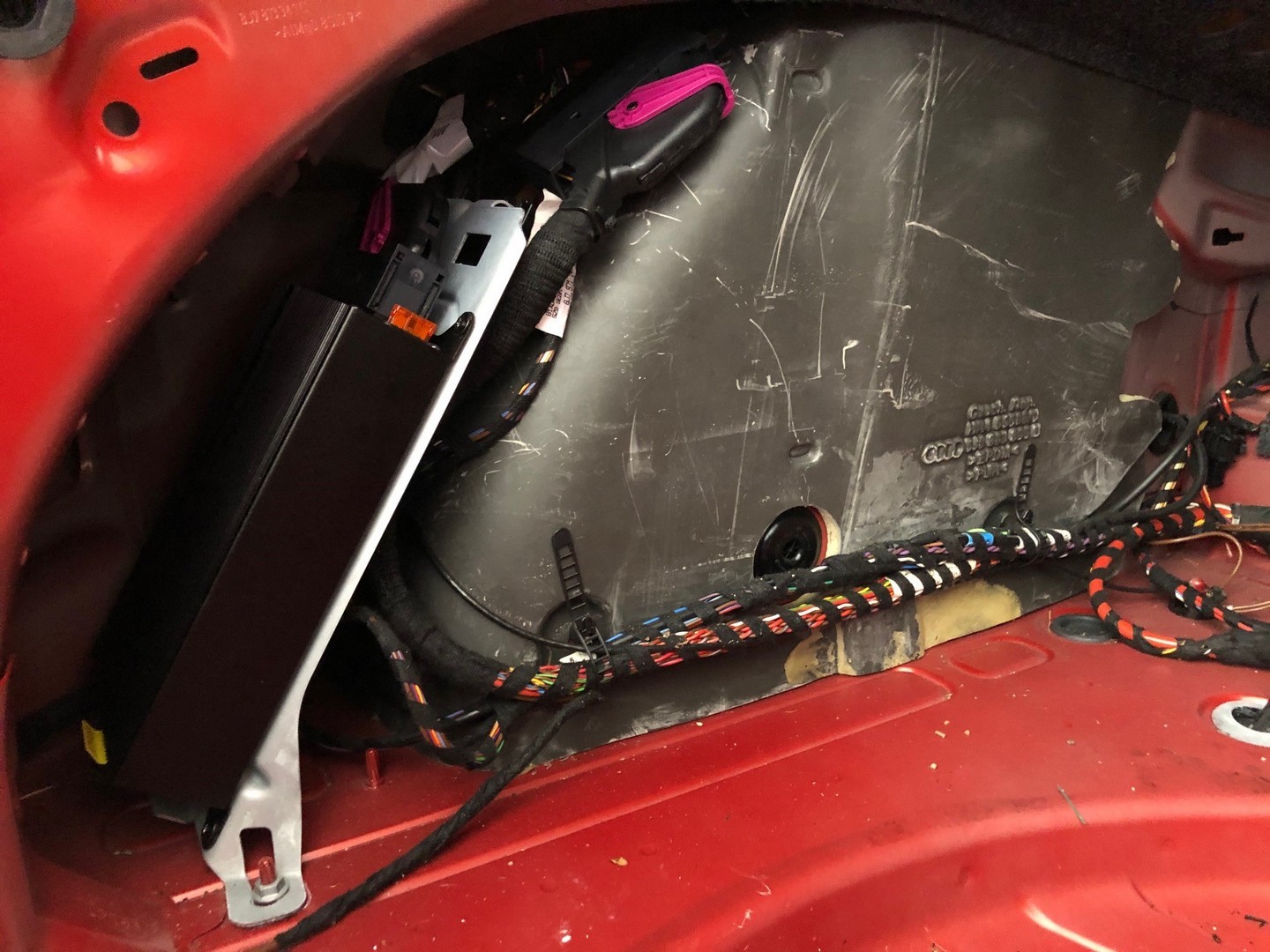

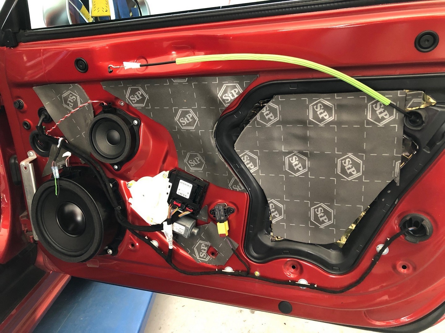

                                                      Päivitellääs vähän auton kuulumisia viimeisen reilun vuoden ajalta. 2021 keväällä alkoi olemaan jarruremontin aika, kun alkuperäiset levyt edessä oli kuluneet vaihtokuntoon. Hommasin EBC:n uritetut levyt ja samalla uudet Yellowstuffit niiden kaveriksi. Radalla tuli todettua oikein toimivaksi paketiksi. Kylmänä nämä vinkuu jonkin verran, mutta kai se on sitä motorsporttia.
                                                      Autohifien päivitys oli ollut mielessä jo pidempään ja viimeinen sysäys siihen tuli, kun foorumin myyntipalstalta löytyi Audi Sound Plus -setti. Kyseessä on käytännössä Alpinen SPC-400TT kitti OEM brandäyksellä. Setissä on mukana 8-kanavainen vahvistin ja kolmitie-sarja oviin. Sopii alkuperäisille paikoille ilman modauksia. Asennuksen yhteydessä löytyi aiempia ranetuksia, missä mm. oikean puolen diskantti oli kokonaan kytkemättä (!). Tämä osin selittää huonoa äänenlaatua. Samalla oviin tehtiin äänieristys ja alkuperäiseen Concert-soittimeen liitettiin bluetooth-mokkula cd-vaihtajan paikalle. Olen oikein tyytyväinen lopputulokseen ja nyt saa puhelimesta suoraan streamattua äänet auton järjestelmään.

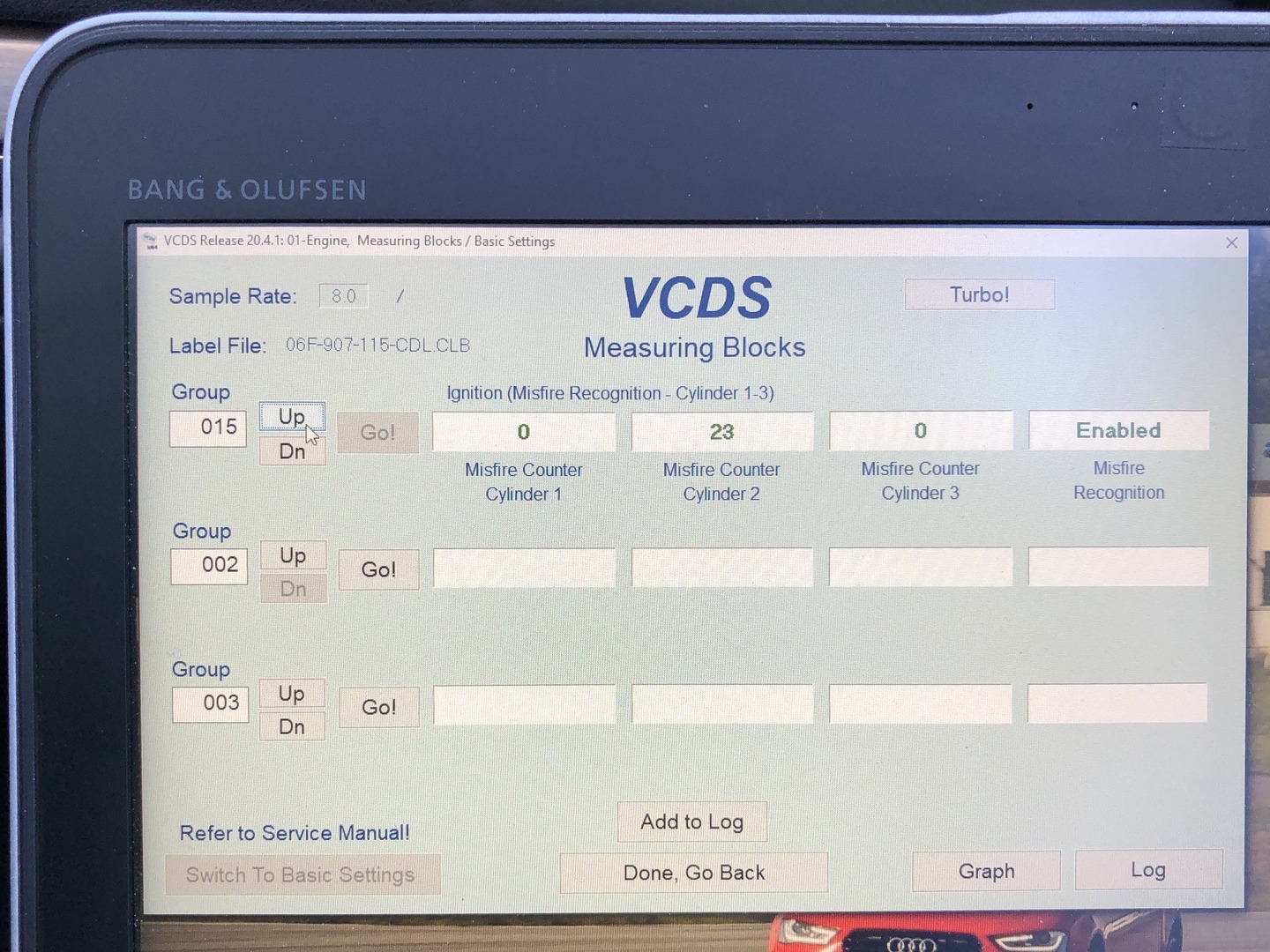

                                                        Sitten kevääseen 2022. Talven aikana olin alkanut kiinnittää huomiota nakuttavaan ääneen, mikä oli mielestäni normaalista poikkeavaa. Korkeapainepumpun paininkuppia (cam follower) ei ole vaihdettu kertaakaan omana omistusaikana ja ajattelin, että se olisi hyvä tehdä tässä kohtaa. Huollossa vaihdettiin paininkuppi sekä tiiviste (osanumerot 711024510 ja WHT005184). Vaikea sanoa vaikuttiko ääneen kun ei ole tullut enää niin kylmästä lähdettyä, mutta mielenrauhaa se toi.
                                                        Oli tullut myös aika katsastaa auto. Katsurin ponnekkaista yrityksistä huolimatta häkäarvoja ei saatu rajoihin päästömittauksessa ja hylsyhän sieltä tuli. Tämä oli ensimmäinen kerta kun päästöt oikeasti mitattiin. Tähän asti vain lyöty piuha kiinni autoon ja sillä selvä. Noh, kauhuskenaariot alkoivat pyörimään mielessä kuinka Scorpionin dp + katti pitäisi vaihtaa vakioon ja laittaa samalla miedompi softa sisään. Ennen epätoivoon vaipumista soitin kuitenkin Mäntsälään josko vielä olisi muita vaihtoehtoja tarjolla.
                                                        Suunnitelma oli, että vaihdetaan tulpat, puolat ja ykköslambda. Samalla päivitetään korkeapainepumppu paremmin tuottavaan ja ECU-softa siinä samalla. Näillä päivityksillä päästöistä voisi päästä läpi, jos katti ei ole aivan sökö. Yllätyksiä oli kuitenkin taas luvassa. Autossa nimittäin oli jo APR:n hpfp ja stage 2+ softa. Hieno homma! Tulppien, puolien ja lambdan vaihto vaikutti sen verran, että uusintakatsastuksessa häkäarvot olivat juuri ja juuri rajoissa, huh.

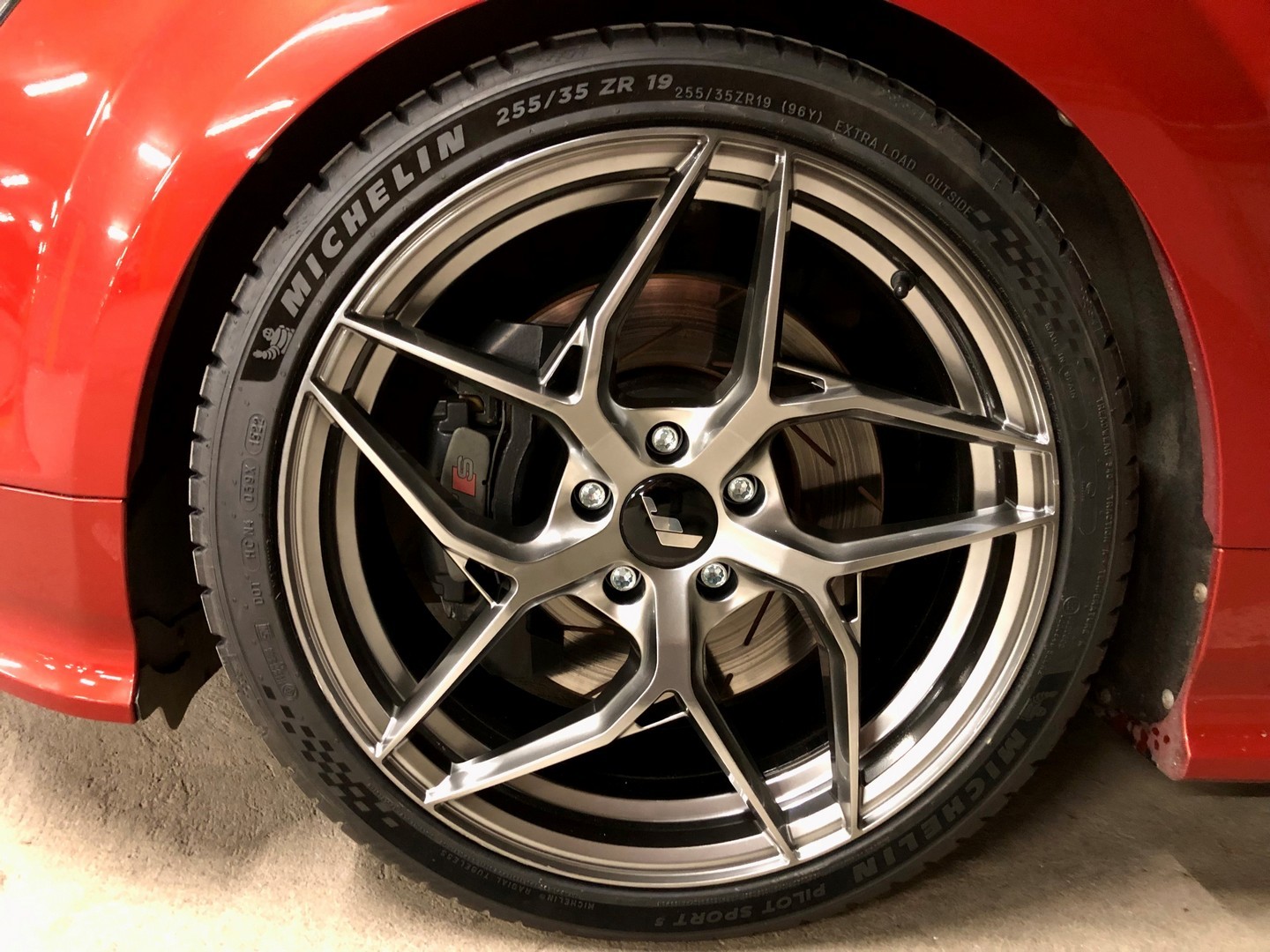

                                                          Noniin, vihdoin sai uuden setin alle. Vanteet on Japan Racing JR35 (19x8,5 ET45) ja renkaiksi valikoitui Michelin Pilot Sport 5:et (255/35). Eipä noilla kierrosenkkoja rikota, mutta mielestäni hyvä kompromissi mukavuuden ja suorituskyvyn välillä.
                                                          Pärnun ratapäivä tuli ajettua vanhoilla kumeilla ja ihan hyvin toimi nekin vielä. Jarrut alkoi ravistaa voimakkaasti muutaman nopean kierroksen jälkeen eikä sen jälkeen uskaltanut enää kunnolla runtata. Loppupäivästä vuokrasin Toyota GT86:n ja sillä tuli tykiteltyä vajaa kymmenen kierrosta. Ihan hauska vehje sekin. Vähän kyllä ihmetyttää nuo EBC:n uritetut levyt, jos vuodessa menee kieroiksi. Pitää varmaan siirtyä takasin vakiolevyihin tai alkaa metsästään TTRS etujarruja, hyviä vinkkejä otetaan vastaan...
                                                          Viimeksi muokannut Dumppi; 17.6.2022, 22:38.
                                                            RS-jarrun kanssa minimivannekoko on 18" ja tarkka vanteen mallista. Tekee talvirenkaan koon kanssa puljaamisesta ikävää. Ainakin 255/35/19 tuntuu liian leveältä talveen. Varsinkin loskassa on erittäin jännittävä ajettava. Tail-happy on melko alakanttiin sanottu. Perse irtoaa vähän väkivaltaisen oloisesti. Jos talvella ei ajeta, tämä ei ole enää ongelma.
                                                            Olen kuullut raporttia, että junakoneisen (VR6) jarrut ovat ainakin siihen riittävät. Tiedä sitten mitä tapahtuu, kun painetaan vähän lisää kiukkua koteloon. Itse keitin RS:n jarrut viime vuonna Pärnussa. Tänä vuonna uusilla RBF600-nesteillä ongelmaa ei ollut. Muu kilkkeet samat kuin viime vuonna.
