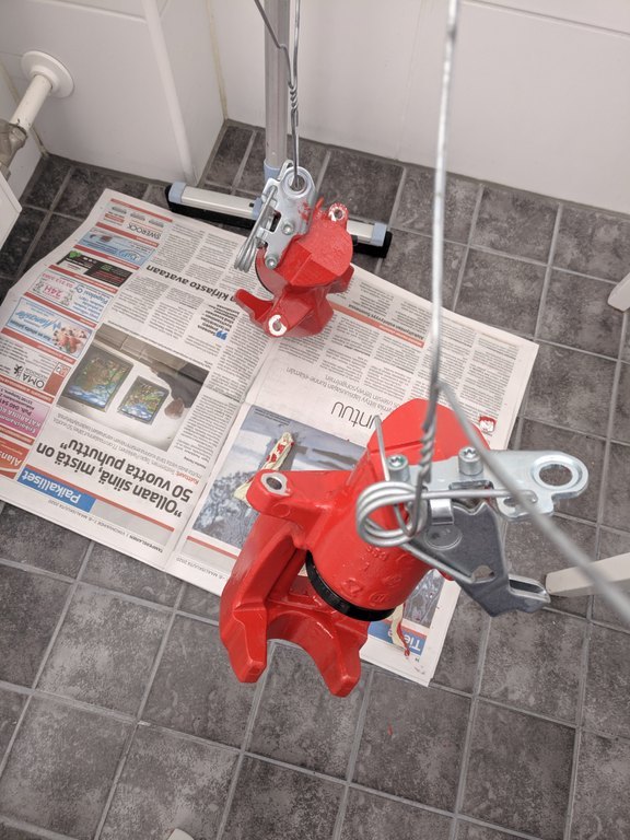

                    • Ajoneuvopalvelu oli tehokas. PA-suodattimen banjo vuoti, hapettunut. Putsaus&hiominen, uudet tiivisteet, bensan haju selätetty. Nokka-akselin asentoanturi vaihdettu. Kuskin oven lukkopesä ja ikkunannostin vaihdettu. Auto valmistui siis takaisin ajoon saman päivän aikana jes!

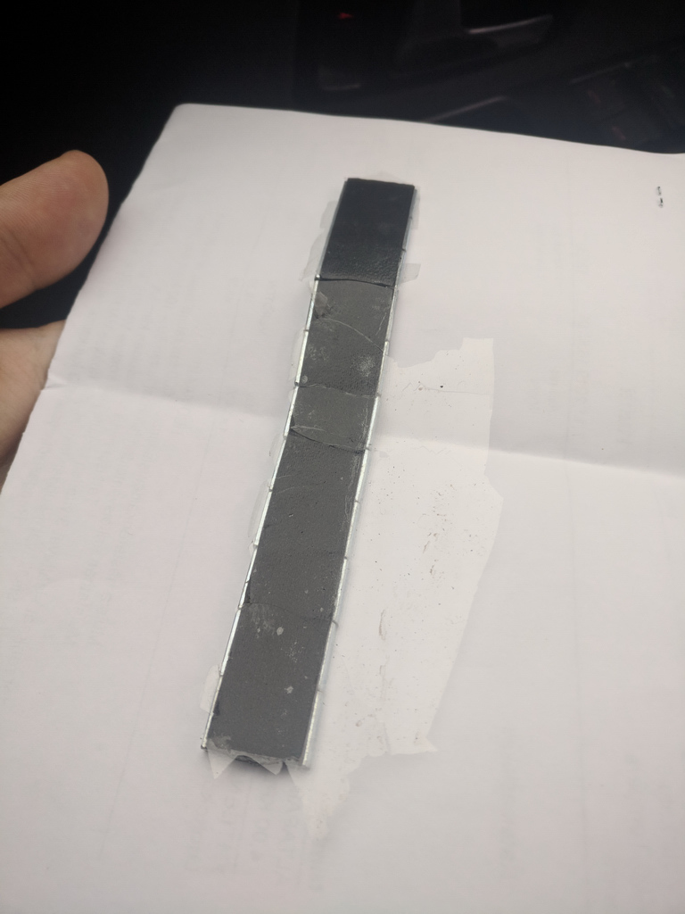

                      • Talvella autoa on lähinnä tankattu ja ajettu. Vanteissa on maalit, lakat ja painot nyt pysyneet kiinni 3. yrityksen jälkeen. Vanhoja pikkuvikoja on, eli nariseva hanskalokero ja rattivaihteiden johtosarja pitäis uskaltaa asentaa kiinni ja katsoa toimiiko se, vai kärähtääkö ecu ja kaikki muu samalla. Ehkä kesällä...

                          TRW:n paketissa olevissa satuloissa oli aidot rinkulaleimat. Ei näitä vissiin tarvikkeena ole paljoa valmistettu, joten helpointa lienee kunnostaa vanhoja satuloita uusiokäyttöön. Edellinen omistaja ei ole varmaan "ikinä" käyttänyt käsijarrua, joten se on siksi mennyt jumiin ajan kanssa, eikä vuoden käytölläkään sitä saanut enää henkiin. A6:ssa käsijarrussa ei ole mitään vikaa vaikka kilsoja ja vuosia on molempia enemmän. Siinä olen käyttänyt käkkäriä säännöllisesti.

                          • Olihan ne vanhat takasatulat aika happaman oloiset. Eniten työtä teetti ilmeisesti jarruvaijerien vaihto, ne kun olivat jemmassa lämpösuojien takana korin pohjassa. Apukuskin oven lukkolaitekin oli suht hapan.. vissiin kaikki tässä autossa on hapanta, mitä ei ole vielä korjattu ei-happamaksi ;-) Olisi ehkä kannattanut valita korityöt ja maalaus mieluummin, ja hakea Espanjasta viininpunainen kattoluukuton manuaali-S8. Jos siinä olisi tsägällä ollut vähemmän vikoja, niin vaihtamalla suora apparin ovi ja ylimaalamalla auton, olisi todennäköisesti selvinnyt paljon halvemmalla. Oppirahoja...

                                            Takasatuloissa on maali pysynyt ainakin kesän ajan. Kiveniskemistä nekään eivät kyllä tykkää. Varmaan paremmat maalit kestäisivät niitäkin!
