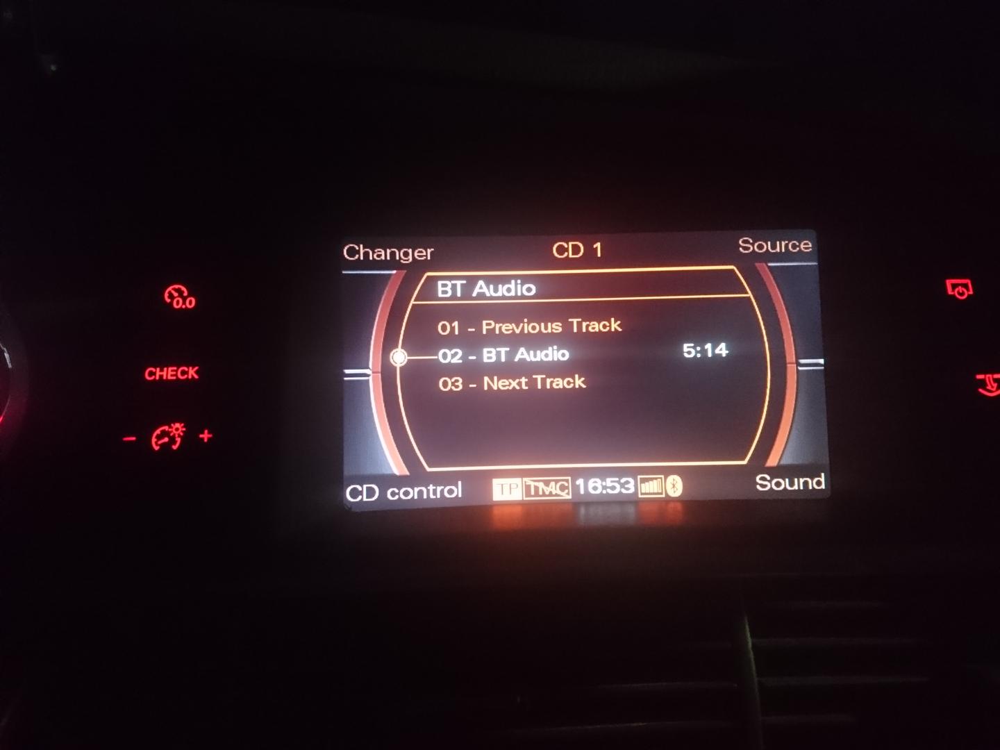

    Bluetooth striimaus tästä puuttuu, joten se olisi tarkoitus hankkia. Ajattelin hankkia tämän: http://www.carinterface.nl/bluetooth...-q7-met-mmi-2g
    Kokemuksia tuosta ei ilmeisesti hirveämmin ole? Tärkeää on rattinappien säilytys ja plussaa olisi jos näkyy kappaleen nimet spotifyn kautta.

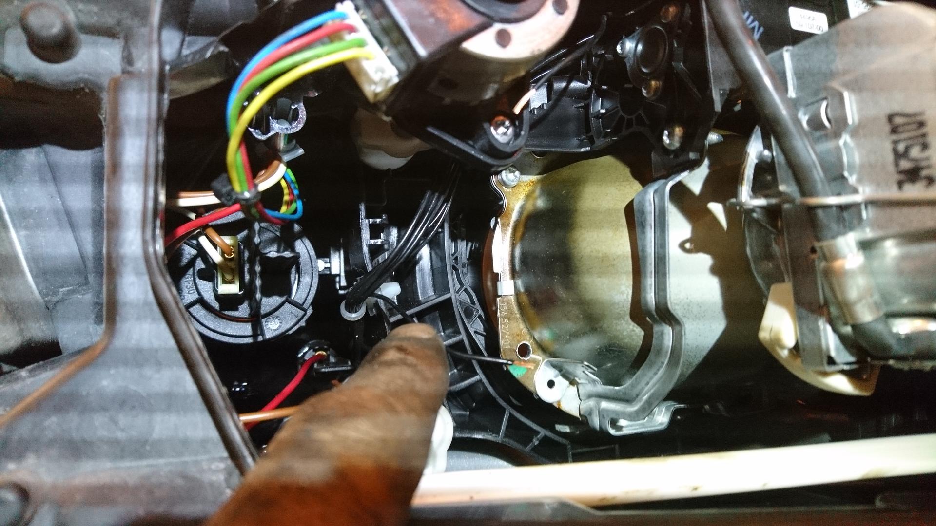

    -Adaptiivinen ajovalo ei toiminut ostaessa, vika oli tyypillinen, piuha poikki ajovalon sisältä.

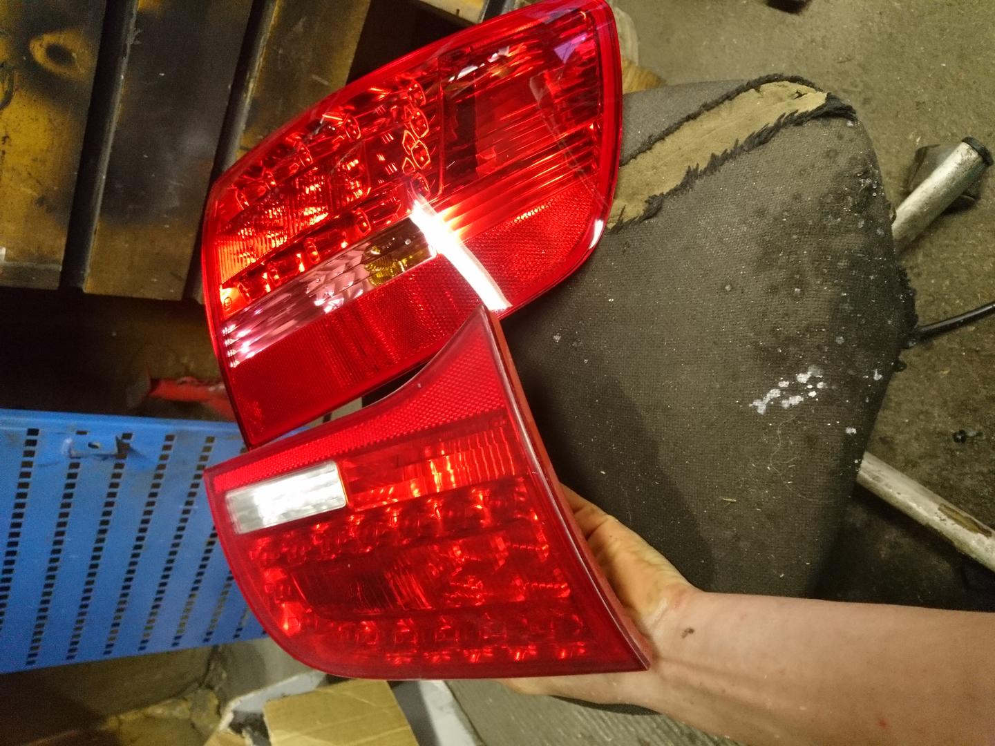

    -takavalot pitäisi kiillottaa.

    Ajovalon korjaus oli helppo, umpio irti (irroituttaa puskurin), kansi auki ja siitähän se nippusiteen kohdalta oli poikki. Abiko väliin ja taas homma toimii.

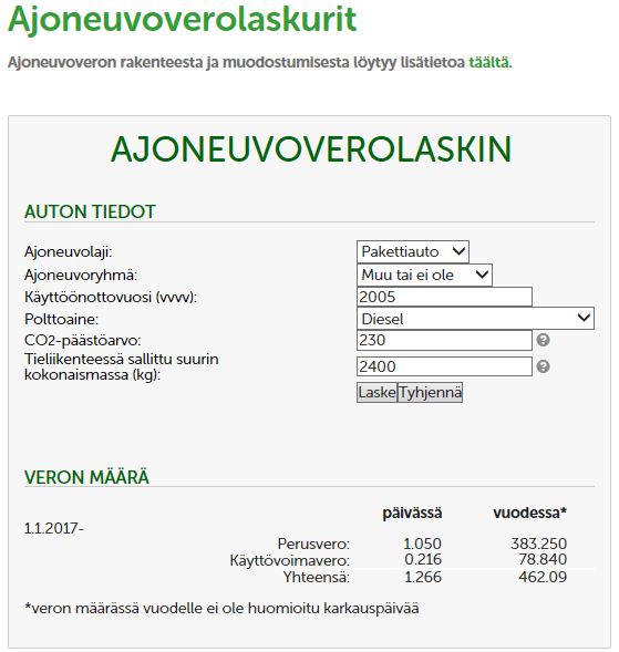

      Millainen dieselvero näissä on pakuna? Itsellänikin vähän saman suuntaisia suunnitelmia.
        Yllättävän paljon IMHO, toisaalta korkeahko perusvero nostaa kokonaissummaa.
        Kokonaismassa ja CO2-päästöt luntattu nettihautomosta vm.2005 3.0tdi tippi-quattrosta.
        Laskurilla voi testailla minkälaisella vuosimalli-päästö-kokonaismassa-kombolla saa parhaimman säästön:
        https://www.trafi.fi/tieliikenne/ver...voverolaskurit

            Vero tosiaan laskee aika reilusti, kuten jokainen voi itse tuosta laskea. Eihän tämä mikään ecodiesel ole, 2.0tdi:iissä etu varmaan aika paljon pienempi.

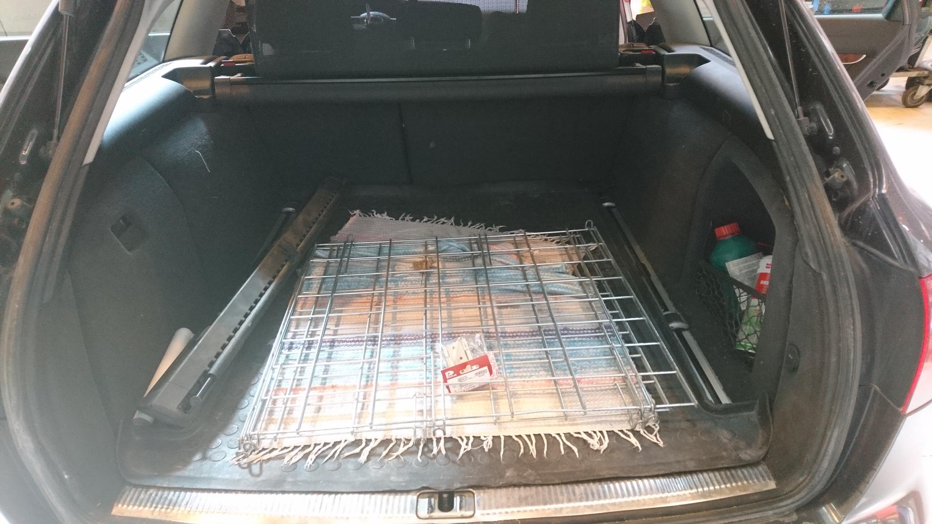

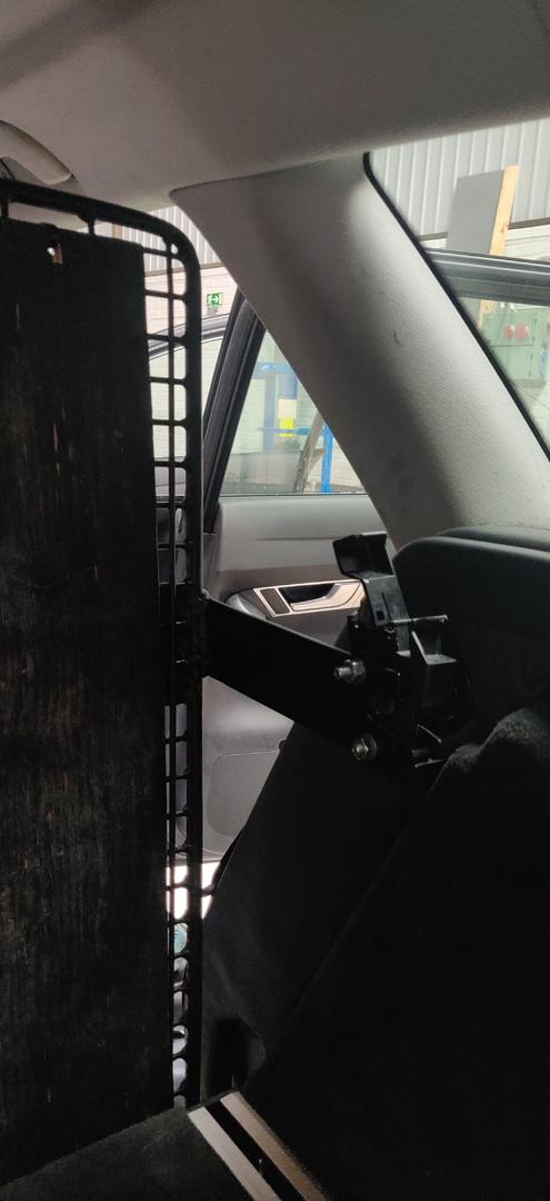

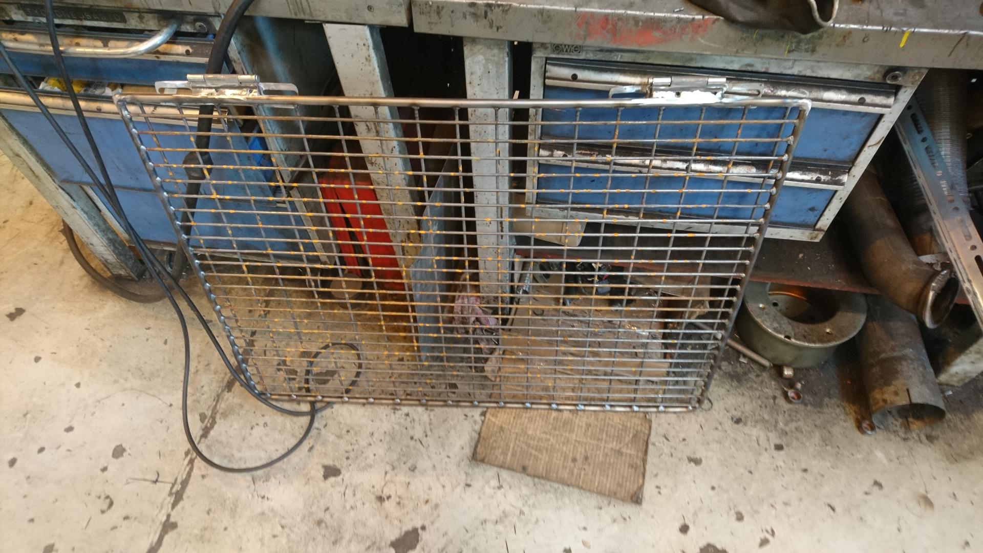

                Sitten, itse asiaan, paketointi ja koiraverkko. Tarkoituksena tästä on tehdä semmoinen ''kuin se kuuluisikin olla''-malli, eli nitisemätön ja siisti. Itse verkkohan on se helppo osuus.

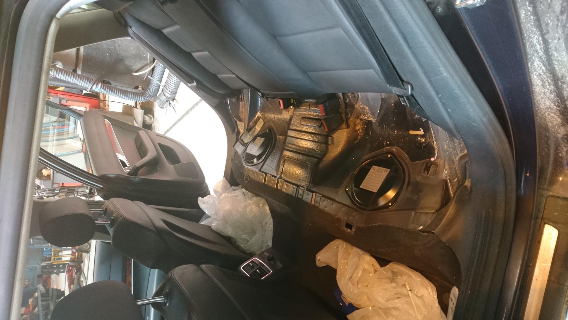

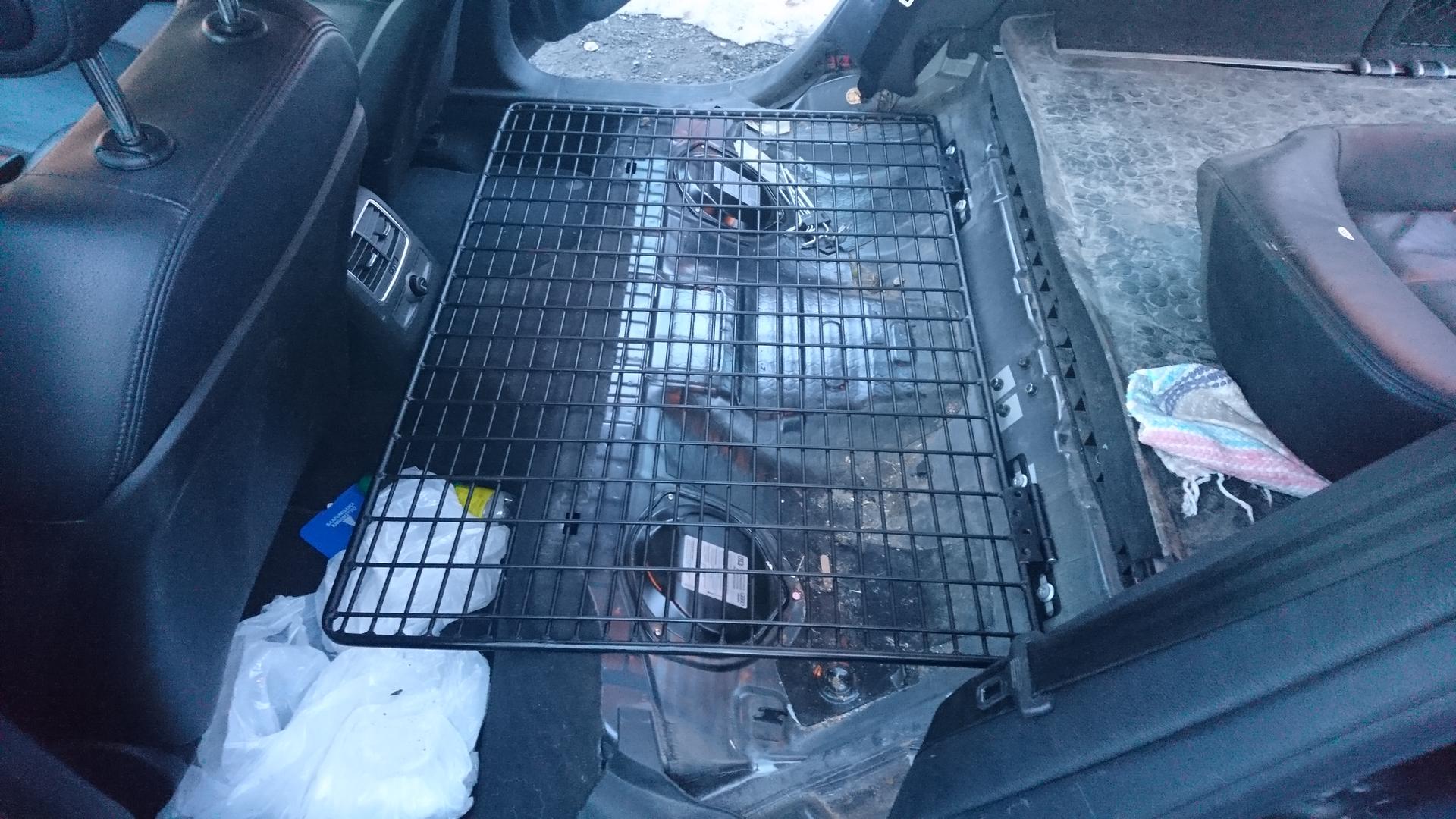

                Takapenkit luonnollisesti tästä poistuu. Tässä oli ainakin aika tiukka saaha luisutettua istuinosan taka hakaset irti. Järjen käytön lopettamisella ja voimankäytön alotuksella se sieltä tuli. Selkänojan irrotuksen helppous jopa yllätti, lyhyt L-mallin kuusiokolo käytännössä riitti.
                Rojut pois ja koiraverkkoa suunnittelemaan. Istuinosan alla oli ilmeisesti ISOFIX kiinnikkeet joiden paikalle rupesin miettimään verkkoa, tällöin ei tarvitse tehä mitään ekstra kiinnikkeitä vaan saa ihan auton omille paikoille.

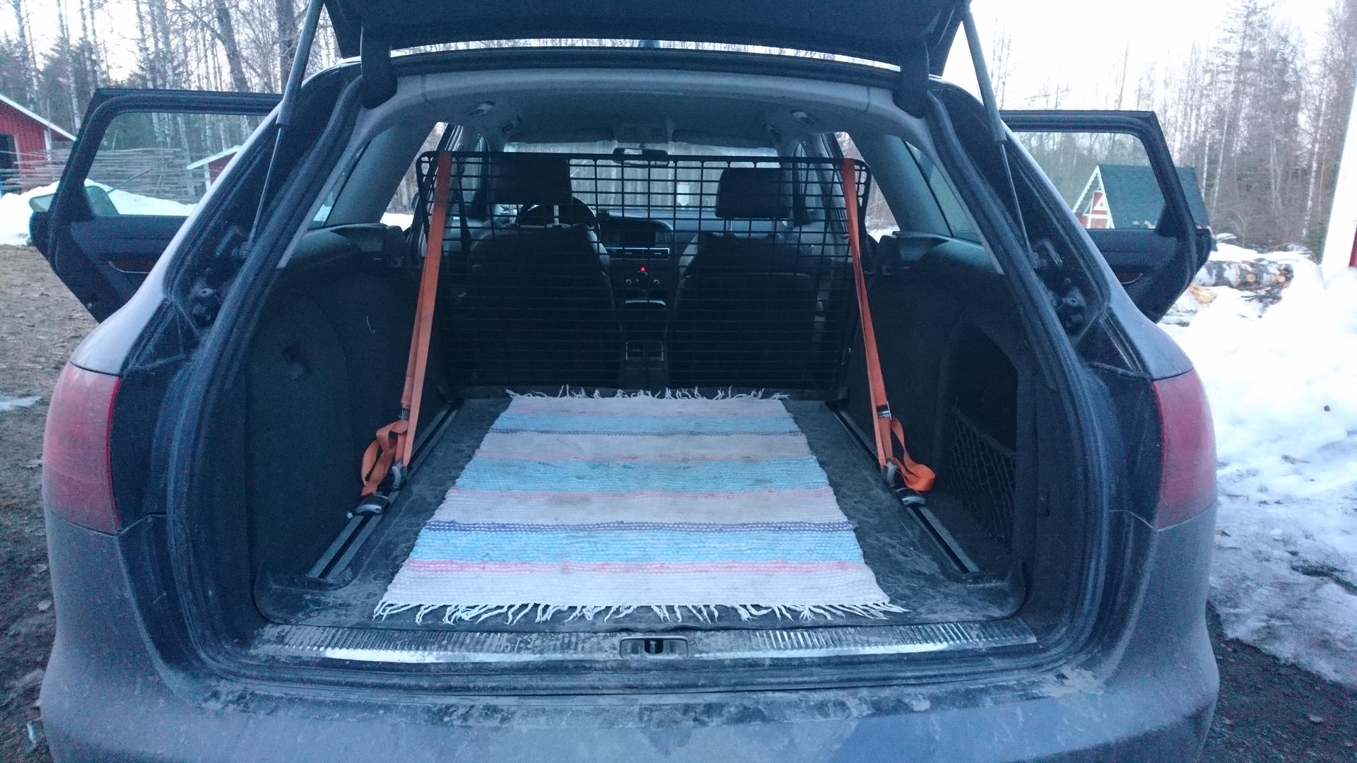

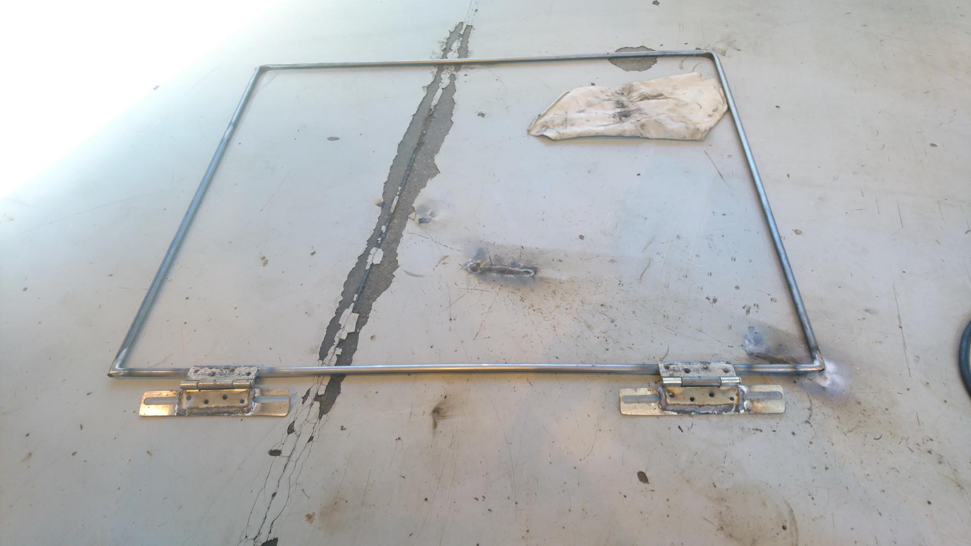

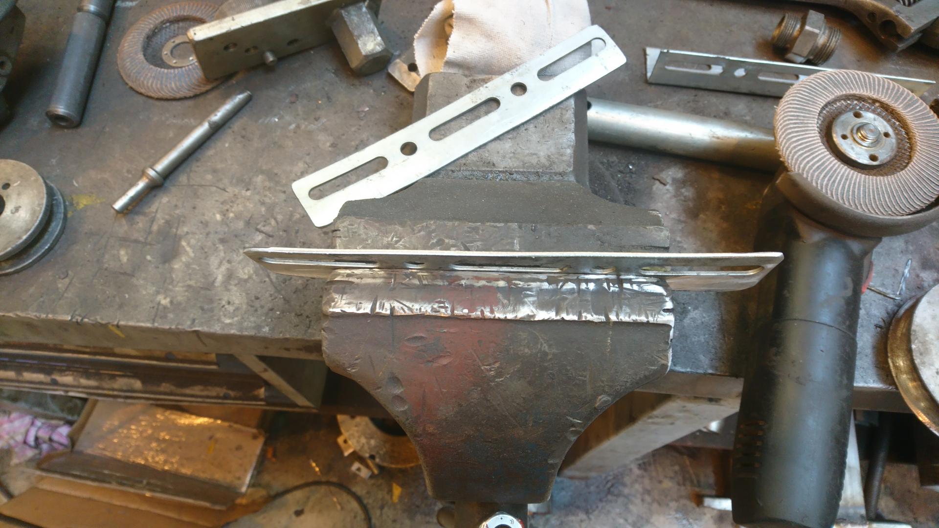

                Hankin 12mm huonekaluputkea ja jotkut perus saranat, verkon ajattelin tekeväni rullaikoiden välipohjista, muttei niistä jako käynyt oikein mitenkään. En itse täältä ainakaan mistään ''marketista'' löytänyt mitään järkevää, joten hain levyverkkoa naapuri metallipajasta, järeys on ainakin riittävä.

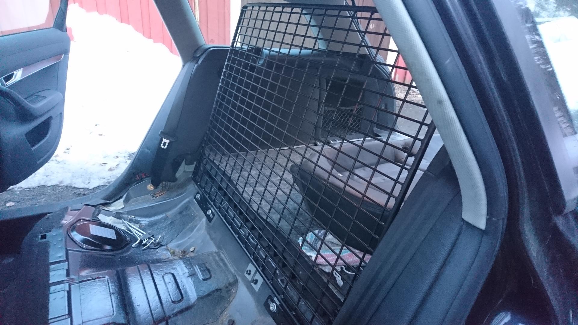

                Saranoiden hitsaus isofix kiinnikeiden paikalle käypäsiin rautoihin, verkko toiseen päähän ja itse kehikko on valmis. Verkko paikalleen ja sitten lyhennys oikeisiin mittoihin.
                Maalasin kilikolilla kun tämä on nyt alkuun tämmöinen eka proto. Remmit toimii nyt väliaikaisena yläkiinnikkeenä, vaikkakin ihan toimiva olisi näinkin.
                Pitäisi pajalta käydä katsomassa jospa A4B5 selkänojien lukot kävisi tähän, jolloin kiinnitys olisi omasta mielestäni hyvä.
                Nyt mitä ajellut verkon kanssa niin havaitsin:
                Meteliä penkkien poisto luonnollisesti hieman nosti, mutta siihen sitten lääkettä myöhemmin.
                Vähemmän yllättäen pilipali saranat päästää jotain ylimäärästä ääntä, täytyy laittaa muovirikat ja pultit saranatappien tilalle.
                Verkon mitat on: L103cm K75/79cm saranan kiinnitykseen asti. (joka on aika maksimi jos haluaa kääntää kardaanitunneliin asti, muuten ottaa keskikonsoliin.
                En ole vielä muutoskatsastanut autoa. Nykysäädösten mukaanhan pitäisi olla penkin paikat tukittu jollain. Ajattelin vain vetää omat pulttinsa paikalleen ja massaa kuusiokolo kantaan, pitäisi välttää, toivottovasti.
                Ps. Kyllä, auto on kurainen ja en ole tuota perhanan jäätelötikkuakaan poistanut penkin alta...

                            Auto katsastettu noin kuukaus sitten pakettiautoksi. Verot tosiaan tippui sinne ~500e ja vakuutukset tippui myös, täyskasko omilla tiedoilla jotain 500e.

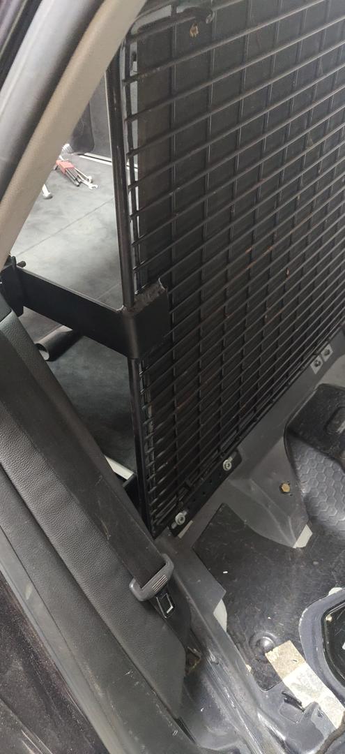

                            Istuinosan kiinnikkeille en tehnyt mitään. Selkänojan kiinnikkeisiin laitoin 4 pulttia, sivuille popniitit ja ylätapeille leipäkanta pultit.
                            Ylätapit laitan kylläkin käyttöön kunhan saan koira portin tehtyä loppuun. (lisäilen kuvia aiheesta myöhemmin)

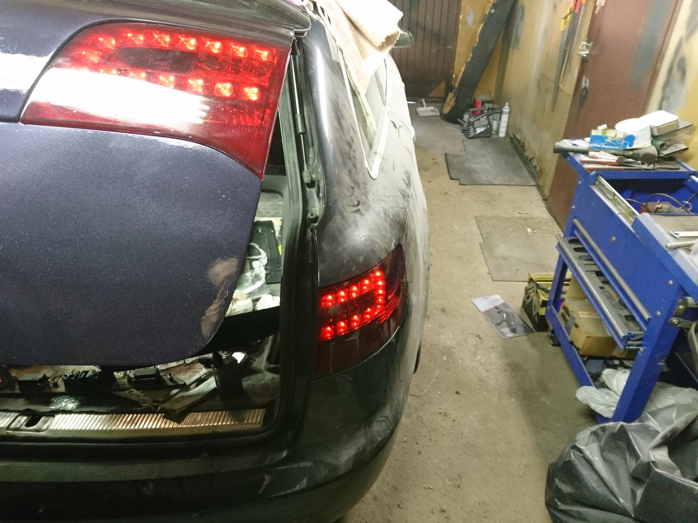

                            Teitäkin häirinneet takavalot on nyt kiillotettu 400-600-1000-1500-2000-3000 ja hiomavahalla. Aika hyvät noista tuli, kun vielä kalvotti. Jouduin yhden valon uusimaan (kuvassa oikealla) kun ei suostunut ehjänä irtoamaan. Ei haitannut kun oli näemmä täynnä vettä.

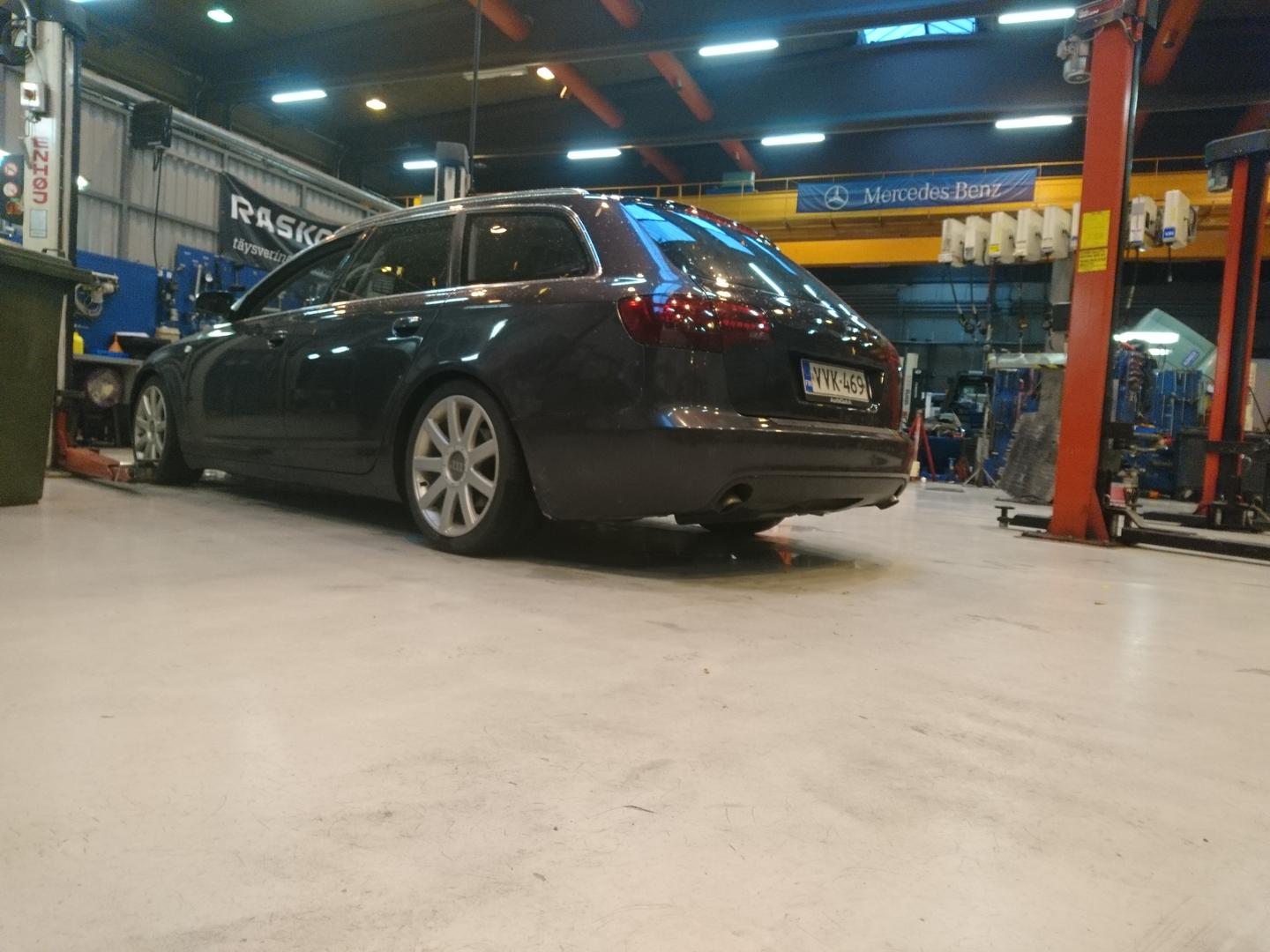

                            Pusseja puotettu 20mm alaspäin, omasta mielestä juuri sopivan korkuinen. Takapussit pitäs jossain vaiheessa vaihtaa, meinaa tippua aika nopeasti.

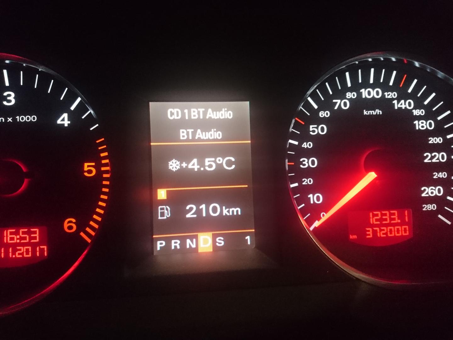

                            CarInterfacen boksi tuli tilattua suoraan Hollannista, postit taisi olla 10-15e. Cd vaihtajan jätin pois, kun en koe sitä tarpeelliseksi. Hyvin tuntuu toimivan, ei vielä pari pv käytön aikana ole ollut ongelmia.
                            Kappaleiden nimet ei tosiaan näy, mutta rattinapit/mmi napit toimii. Näkymä mittarissa kuvien mukainen.

                              Itse tuon carinterfacen kautta kuuntelen lähinnä BBC:tä heidän iplayer-app:llä. Näyttää myös biisien nimet.
                                Aivan, minä käytän lähinnä stupifyä (puhelimena sony xperia xz) ja se ei ainakaan näytä. Täytyy kokeilla muita streemaus palveluja.

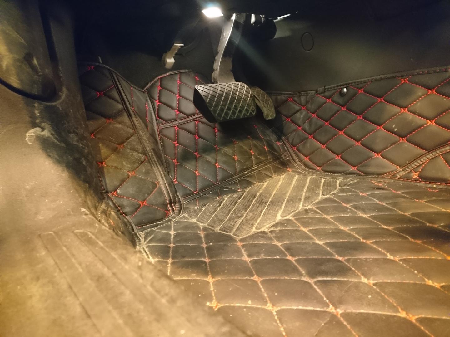

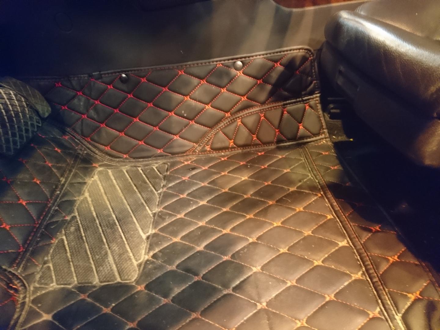

                                Tosiaan, matot tuli vaihettua autoon kuvien mukaisiin "tuning" malleihin. Tuning ei ollut se pointti, vaan vanhat oli huono kuntoiset ja nuo on todella helpot pitää puhtaana karvasta ja hiekasta. Istuvuuskin noissa on ihan ok.
                                  Saako nuo matot pestä painepesurilla?
                                    Tuohon en osaa vastata. Mutta ei ole mielestäni tarvetta pestä pesurilla. Imurilla/kopistelemalla roskat pois ja pyyhkäsee kosteella, niin ovat taas puhtaat.

                                      Vihdoin sain jatkettua myös tuota koiraporttia, passatista otin lukot. Huomattavasti näppärämpi kuin aikaisempi remmi systeemi.
