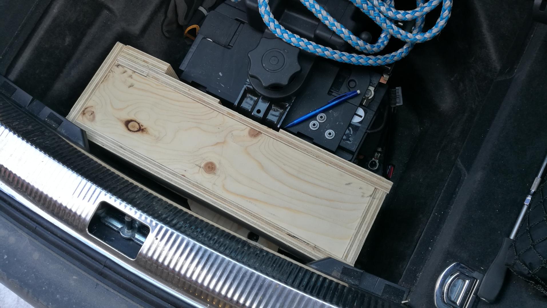

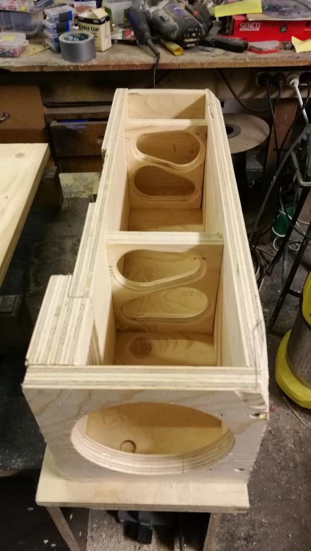

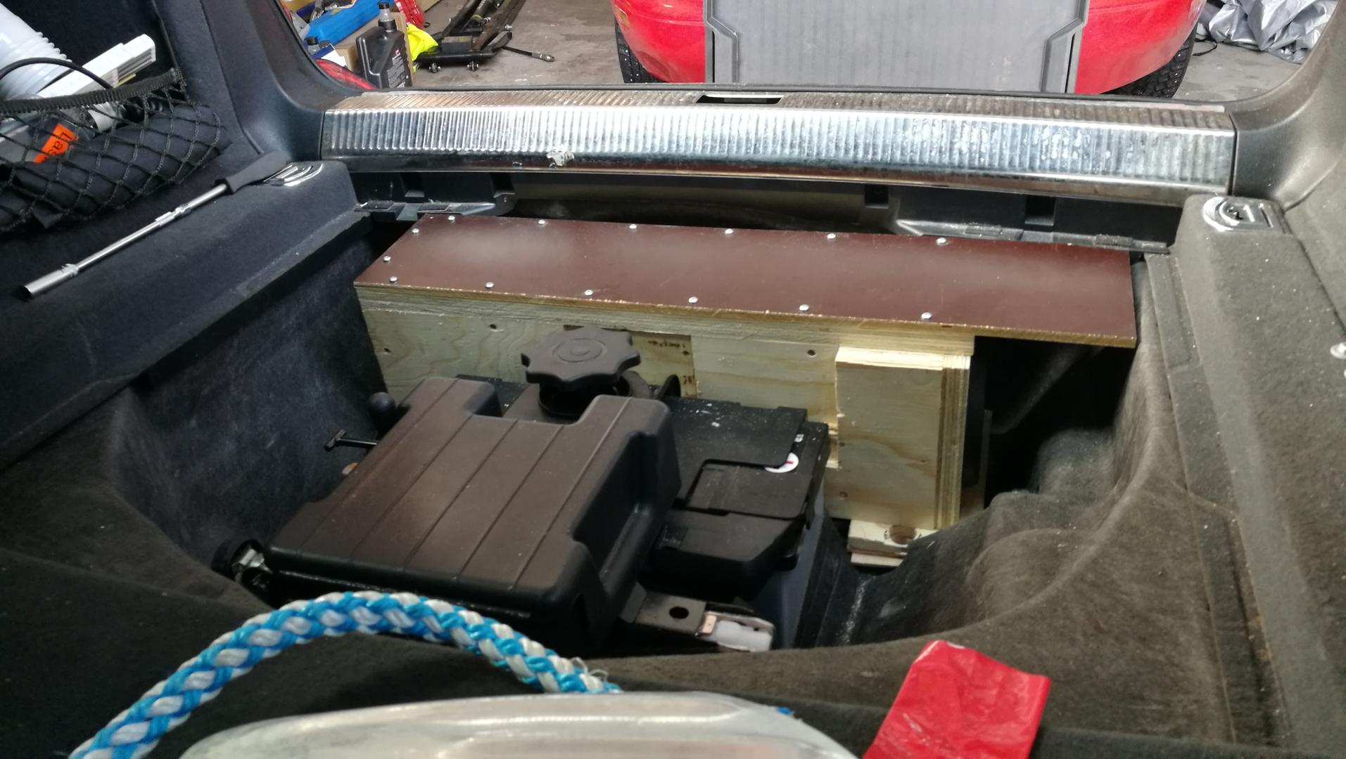

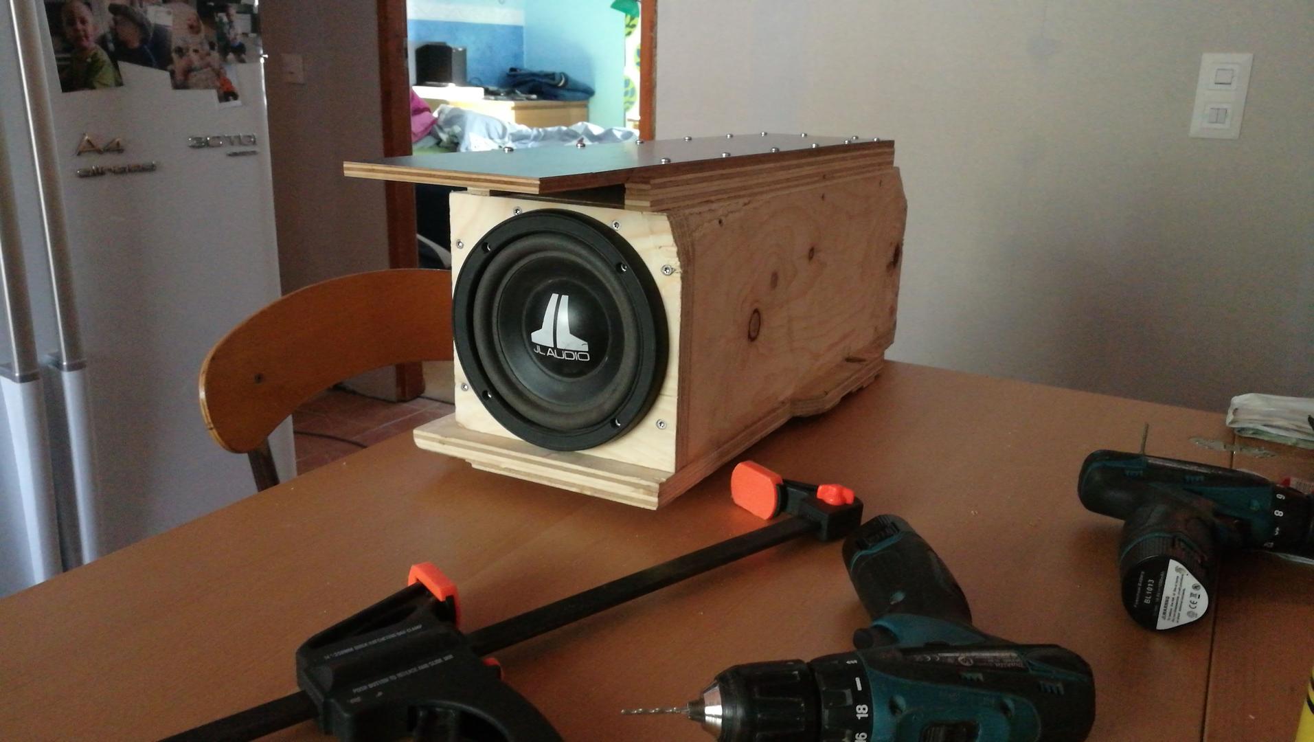

          Pari viikkoa kerkesin tällä ajaa, kunnes tuulilasi halkesi. Lasi vaihdettiin ja sen jälkeen siihen on napsunut nastoja ja kiviä ihan samaan tahtiin. Audi Sound System ei ihan tarpeeksi korvia hivellyt, joten subwoofer sai siirtyä oikean tieltä. Tallissa oli valmiiksi JL-Audio 6W0 joita ostin aikoinaan kaksi. Toinen samanlainen on Miatassa ja sen perusteella soi vähintäänkin tarpeeksi. Kotelon tein 20mm vanerista ja se tulee alkuperäisen subbarin paikalle. Isoin aika meni hakiessa sopivaa pohjaa, joka osuu kolmeen tehdaskiinnityspaikkaan. Sen jälkeen pohjan päälle on helppo rakentaa vapaavalintainen kotelo.

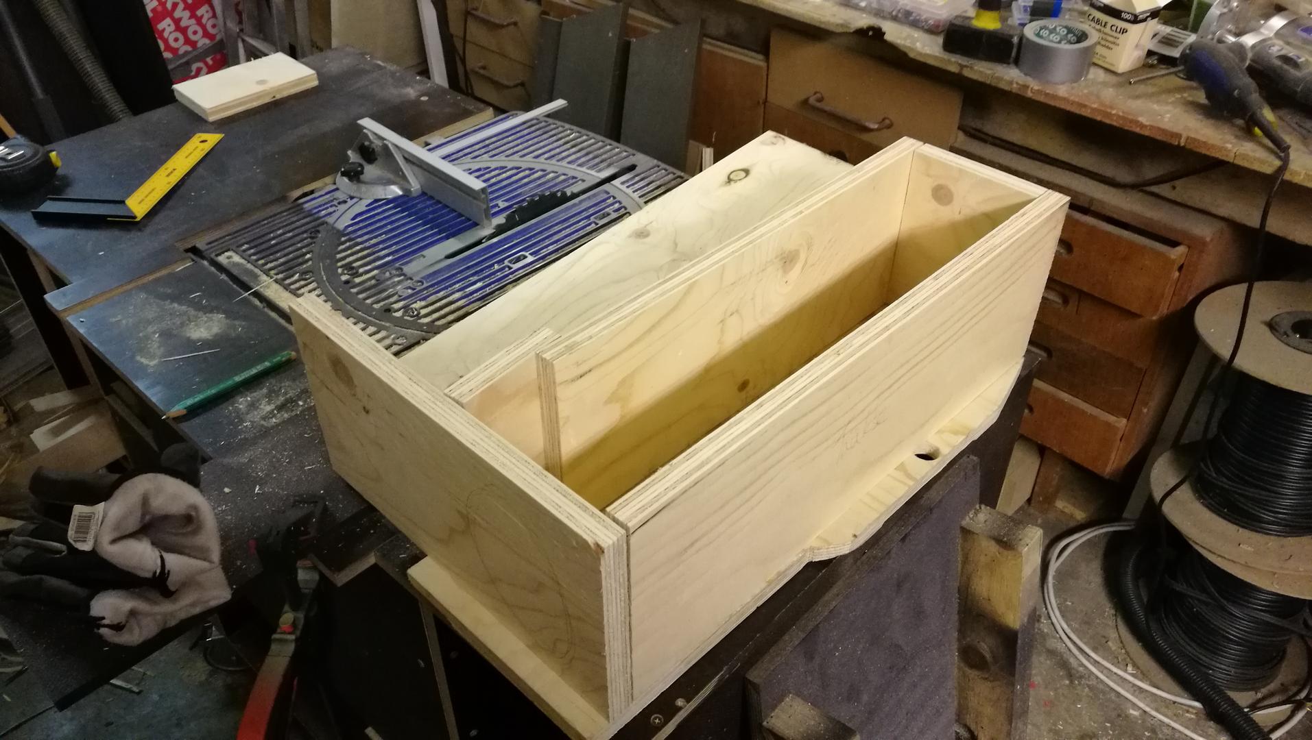

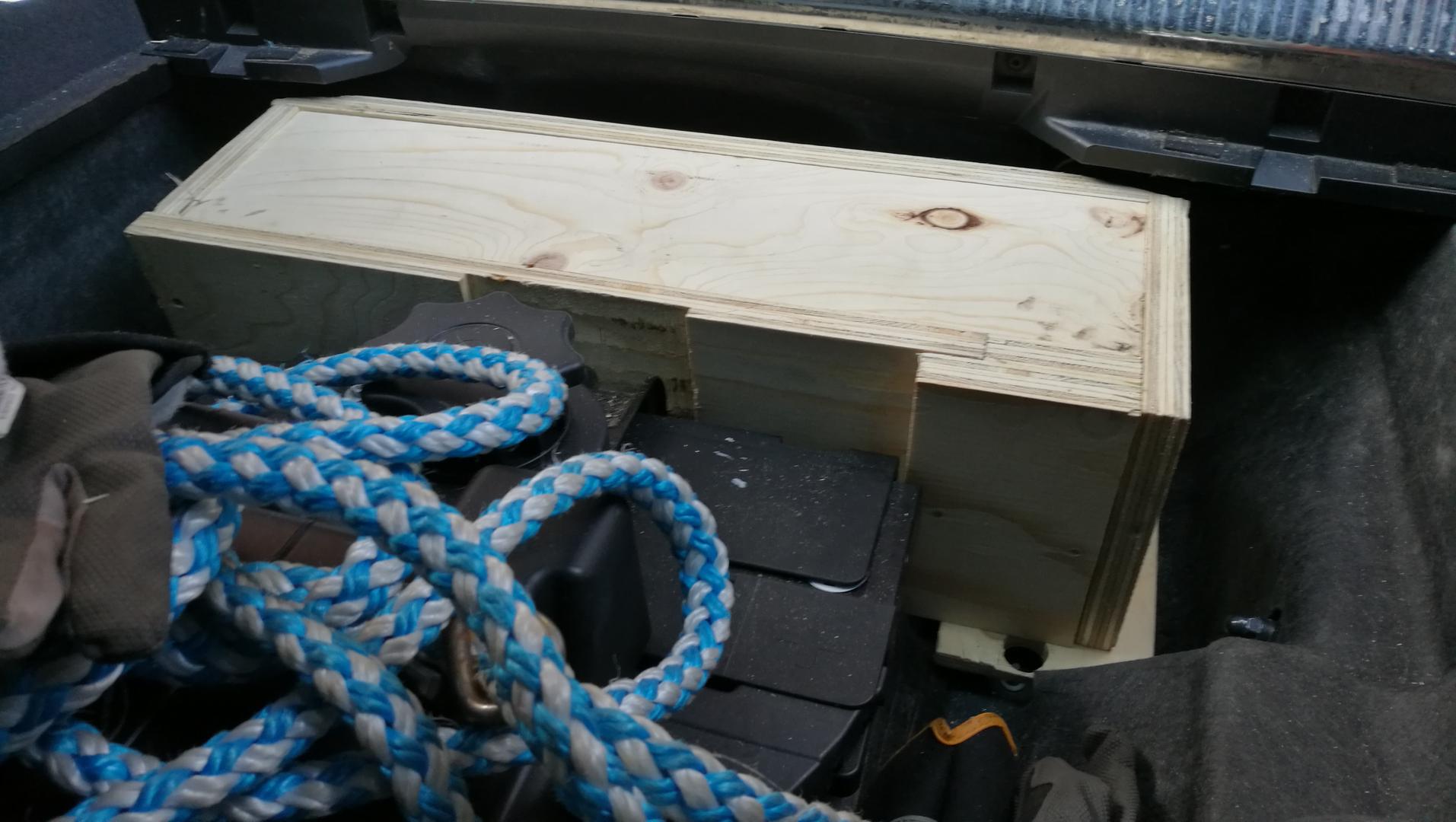

          Oma kotelo on noin 12,5 litraa ja noin 32Hz virillä. Tämä pömisee niin isosti että tukka lähtee päästä. Virrat oli helppo vetää takakontissa olevalta akulta. Ainut mitä täytyi ostaa oli linjamuunnin. Vahvistin purkaantui vanhasta autosta. Tämä hakee vielä ehkä vähän säätöjään ja kunhan pääsen käymään jonkun kultakorvan luona niin saadaan kaikki ilo irti.

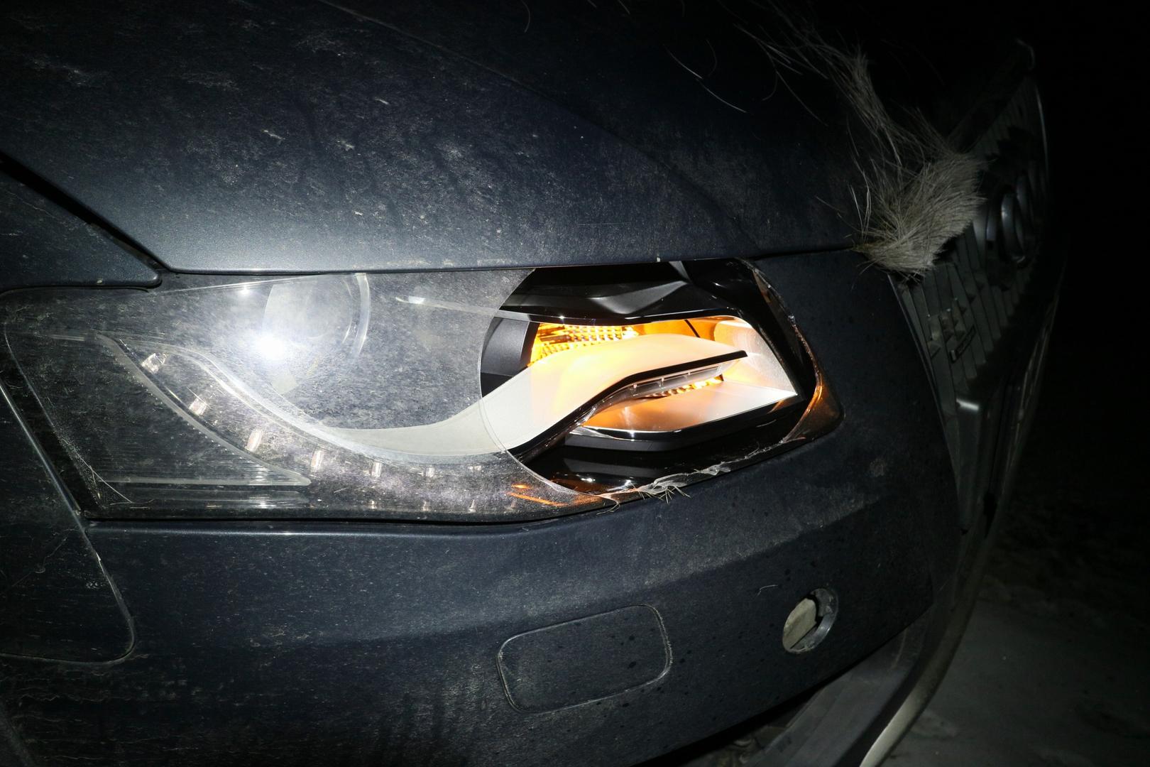

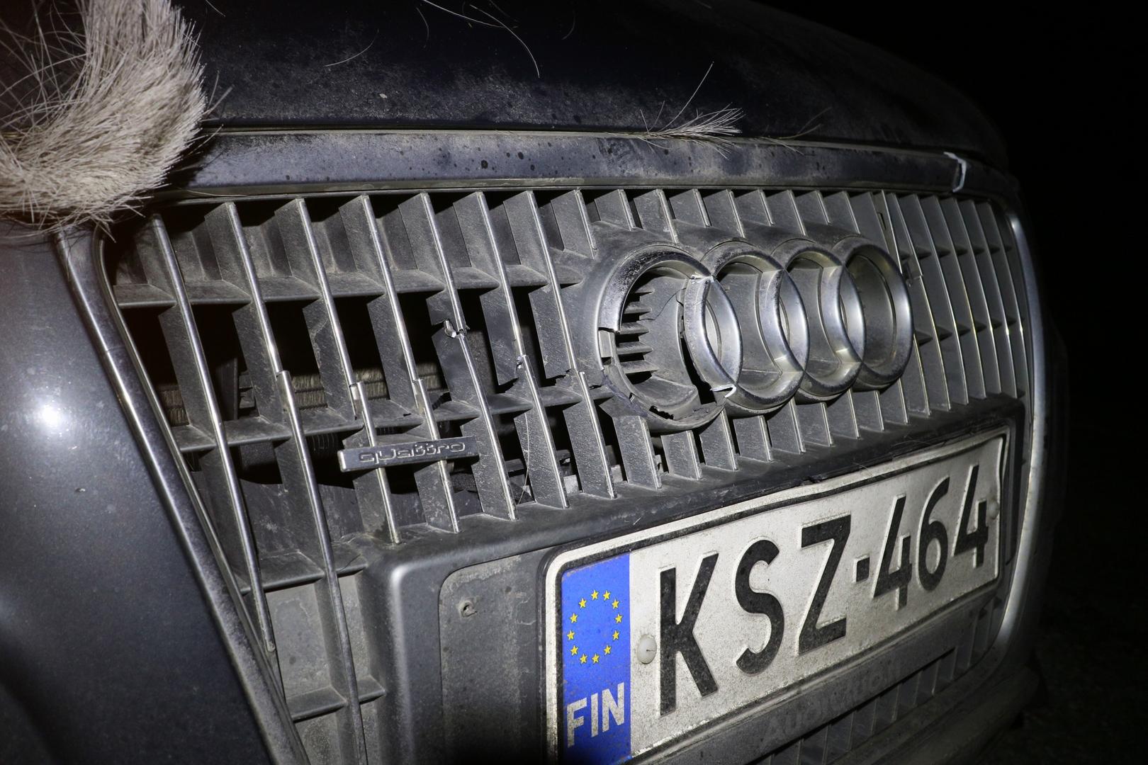

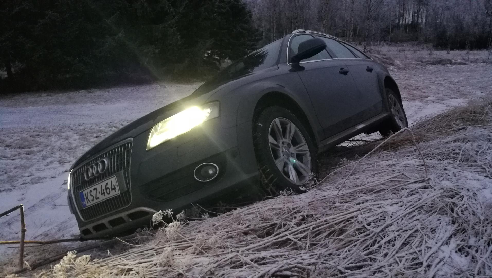

            Tiistaina lähdin käymään saunan jälkeen Barösundin sillalla tekemään tieteellistä tutkimusta, joka aloitettiin 2015. Kotiin päin ajaessa peura juoksi keulaan ja lensi siitä kaarella vastaantulevan kaistan yli toiselle puolelle ojaan. Soittaessani hätäkeskuskeen seurasin peuran liikkeitä. Eläin sätki sen näköisesti, että kohta siitä lähtee sielu taivaaseen. (Sielu on noin muovipussin kokoinen, joku lapsi joskus)
            Lopetin puhelun hätäkeskuksen kanssa ja sovimme, että jään odottamaan mahdollisesti partion saapumista lopettamaan tämän kurja elukka. Avasin auton oven ja nousin ulos. Sillä samalla sekunnilla peura kiepsahti kissamaisen liukkaasti jaloilleen ja juoksi metsään, aivan kuin olisi saanut hengelliseltä saarnaajalta kosketuksen. Minä siinä tarkastin auton vahingot, keräsin pudonneet osat talteen ja otin ensimmäiset kuvat. Ilmoitin myös hätäkeskukseen peuran poistuneen paikalta. Sovimme yhdessä hätäkeskushenkilön kanssa, ettei minunkaan kannattaisi siihen jäädä tyhjää päivystämään.

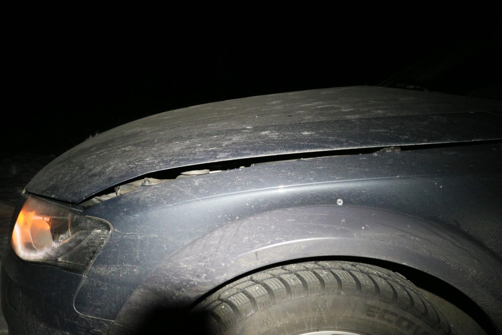

            Autosta meni rysäyksessä vinoon konepelti, apukuskin valoumpion ulommaisesta pleksistä lähti kaksi kolmasosaa irti, sumuvalojen muovit sekä hinauslenkin korkki ja tietenkin puskuri maskeineen vaihtokuntoon. Myös molemmista lokasuojista lohkeili maali, joten nekin menee maalaukseen.
            LähiTapiolan vahinkoilmitus on erittäin tarkka ja 14 sivuinen. Syyllistä kysyttäessä en pysty lopettamaan hihittämästä, enkä myöskään syyllisyyden myöntämisen kohdalla.

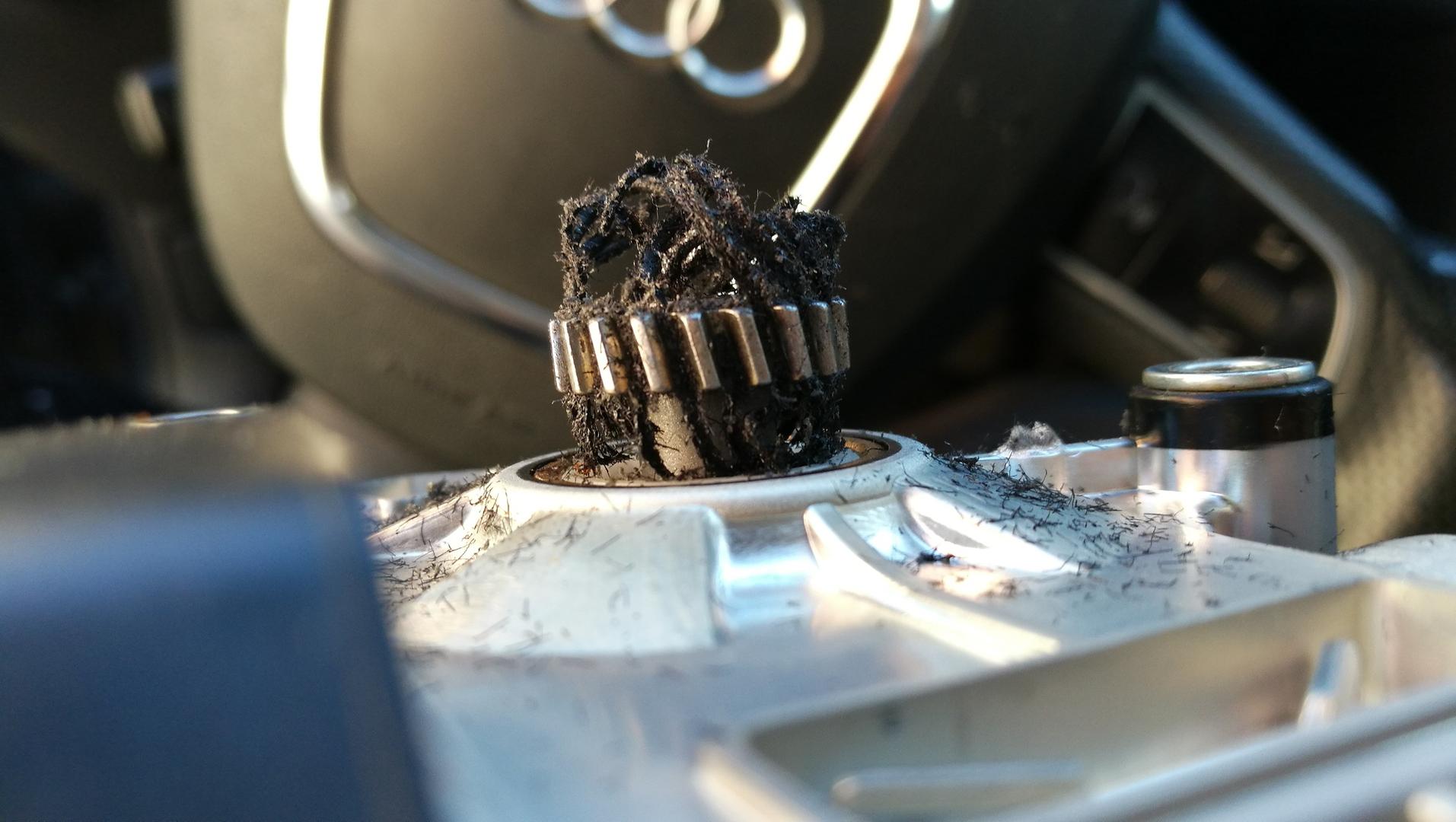

                    J: Tulin autolle ja oli jäänyt takin hiha sisätilan lämppärin päälle. Se jo kärysi. Jos olisin ollut normaalisti töissä niin olisi varmaan palanut koko auto.

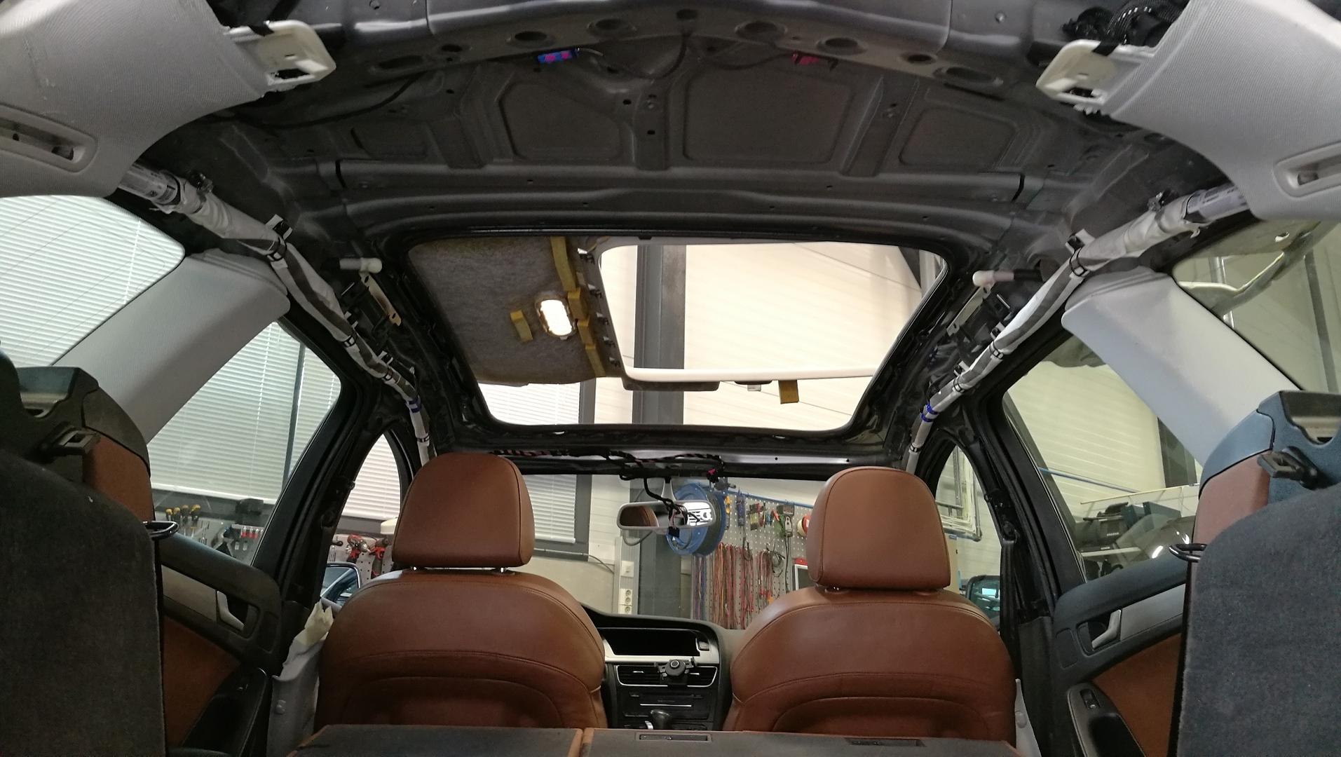

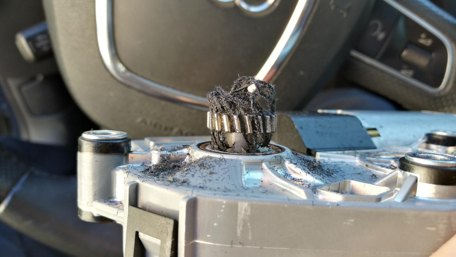

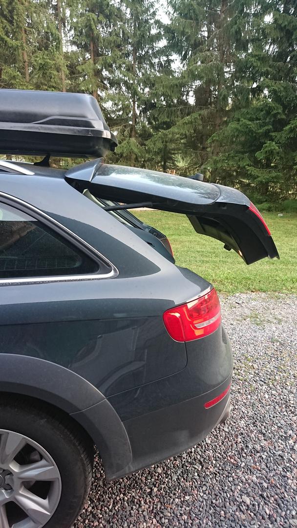

                                        Sain autoliikkeestä laina-auton alle. Tällä kertaa autona oli A6 4f 3.0TDi automaatilla. A6 palveli viikon verran kun Allu oli laatikkopajalla. Ennen tätä toista laatikkoremonttia huomasin panoramakattoluukun oikuttelevan eikä se auennut enää normaalisti. Kerroin tästä autoliikkeeseen ja he lupasivat selvittää asiaa, kunhan auto saataisiin takaisin laatikkoremontista. Allu oli saatu toimitettua laatikkopajalta autoliikkeeseen, jonka naapurissa sijaitsi Bosch service jonka oli määrä katsoa kattoluukun oireita. Menin perjantaina hakemaan Allua siinä uskossa, että myös kattoluukun oireet olisivat tiedossa ja voisimme liikkeen kanssa sopia jatkosta. Olin siis etukäteen liikkeen kanssa puhunut luukusta ja heidän kanta sen korjaamiseen oli se, että se on mukavuusvaruste jonka kilometrit ovat tulleet täyteen. Liike oli suostuvainen maksamaan 1/3 kuluista.
                                        Naurettavinta tässä kattoluukkuhommassa on se, miten siihen suhtautui Audi Center Herttoniemi. Kysyin heiltä vian etsimiseen palvelua jolloin tiskillä annettiin vastaus 190€ vikakoodien lukua joka sisältää tunnin vianetsintää. Sanoin tiskille, etten ala maksamaan tuollaista summaa siitä minkä voin tehdä myös ilmaiseksi kotona. Asiakas”palvelijan” ilme oli jälleen näkemisen arvoinen. Sanottuani kantani toivotin heille hyvää päivänjatkoa ja marssin ovesta ulos.
                                        Lopputulos tuon kattoluukun korjaukseen oli se, että luukun mekanismia kuljettava vaijeri oli mennyt poikki. Tuota vaijeria ei saanut varaosana, vaan katon koko kehys tulisi vaihtaa. Tuon kehyksen hankintahinta oli 1300€. Onni onnettomuudessa oli se, että toisella Bosch korjaamolla oli samaan aikaan A6 Allroad kehyksen vaihdossa ja siitä saataisiin varaosana vaijeri minun kattoon. Samalla sain käännettyä maksusuhteen myyjäliikkeen kanssa toisen päin, koska kattoon oltiin laittamassa käytettyä osaa, jolloin minulle jäi maksettavaa 1/3.
