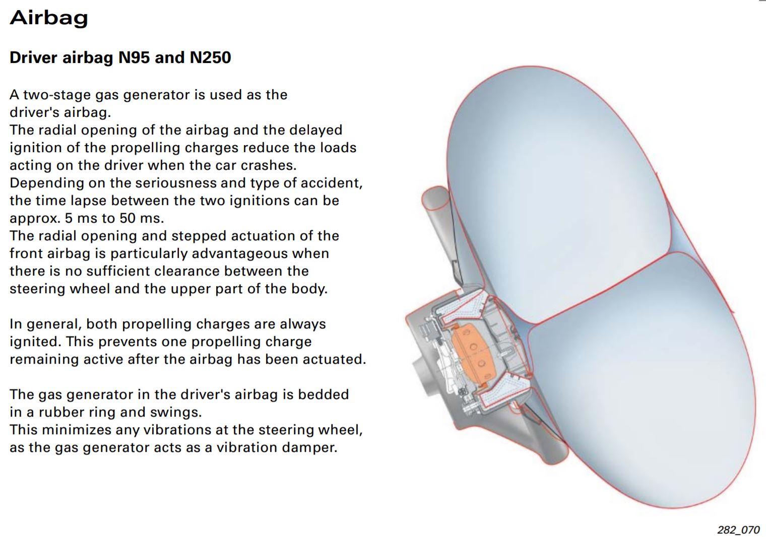

                                      Kyllä ne airbagin kummatkin panokset laukeaa aina, eri aikaan vaan. Toisen vaiheen laukaisun viivästämisellä vaan ohjataan bagia. Varmaan jotain amerikan juttuja noi ettei laukeisi kuin toinen sytytin.

                                        Ja itse asiassa uudemmissa se ensimmäinen vaihe täyttää koko bägin ja 2. vaiheella voidaan avata lisää poistumisreittejä kaasuille, jotta bägi ei ole aivan niin kova tai jotta se saadaan tyhjenemään nopeammin. Se, tehdäänkö noin ja milloin se tehdään, riippuu esim. siitä kuinka lähellä rattia istuin on.

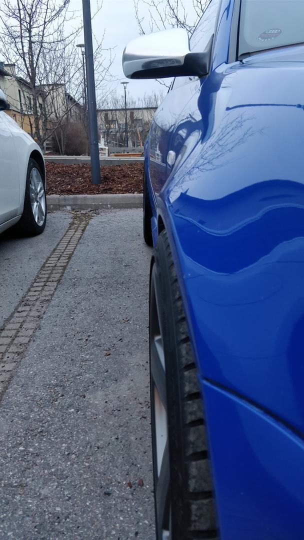

                                                  Aika oudon leveeltä näyttää edessä jos et35, mulla et 15 edessä ja takaa.
                                                    Sisustaan vielä uusi valokytkin tuon musta-valkoisen tilalle niin alkaa olla kulumiset poistettu.
                                                      Onko sulla tuossa kuvassa 9,5 leveä vanne edessä?? Uusi valokytkin on tulossa Saksan maalta... :)
                                                        No ei ole kun 9. :)
                                                          No nytpä selvisi miksi vanteet tulivat niin paljon ulos... Tässä alustasarja jumppaa aloitettaessa huomattiin että navoissa on kiinteästi 15mm:n spacerit... Eli et on ollut edessä 20 ja takana 0... Tässä näkyy olevan Weitecin kiinteästi madaltava alusta. Jos jotakuta kiinnostaa, ole yhteydessä...
                                                          Viimeksi muokannut -TMK-; 7.9.2018, 21:02.
                                                            No niin, nyt on ässä hieman maanläheisempi... Edessä on niin alhaalla kuin laskee, ja takaa otettiin säätömutteri kokonaan pois.
