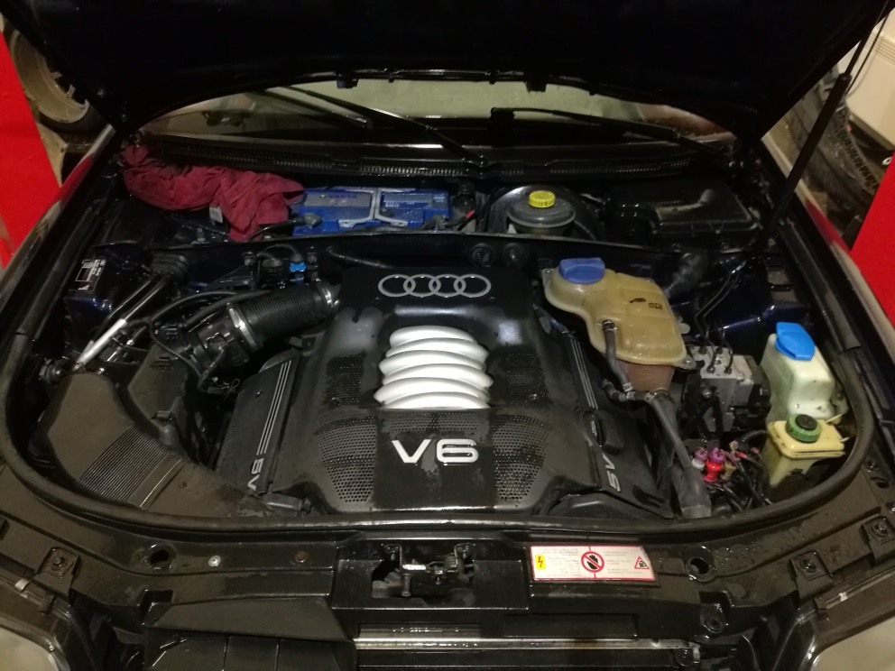

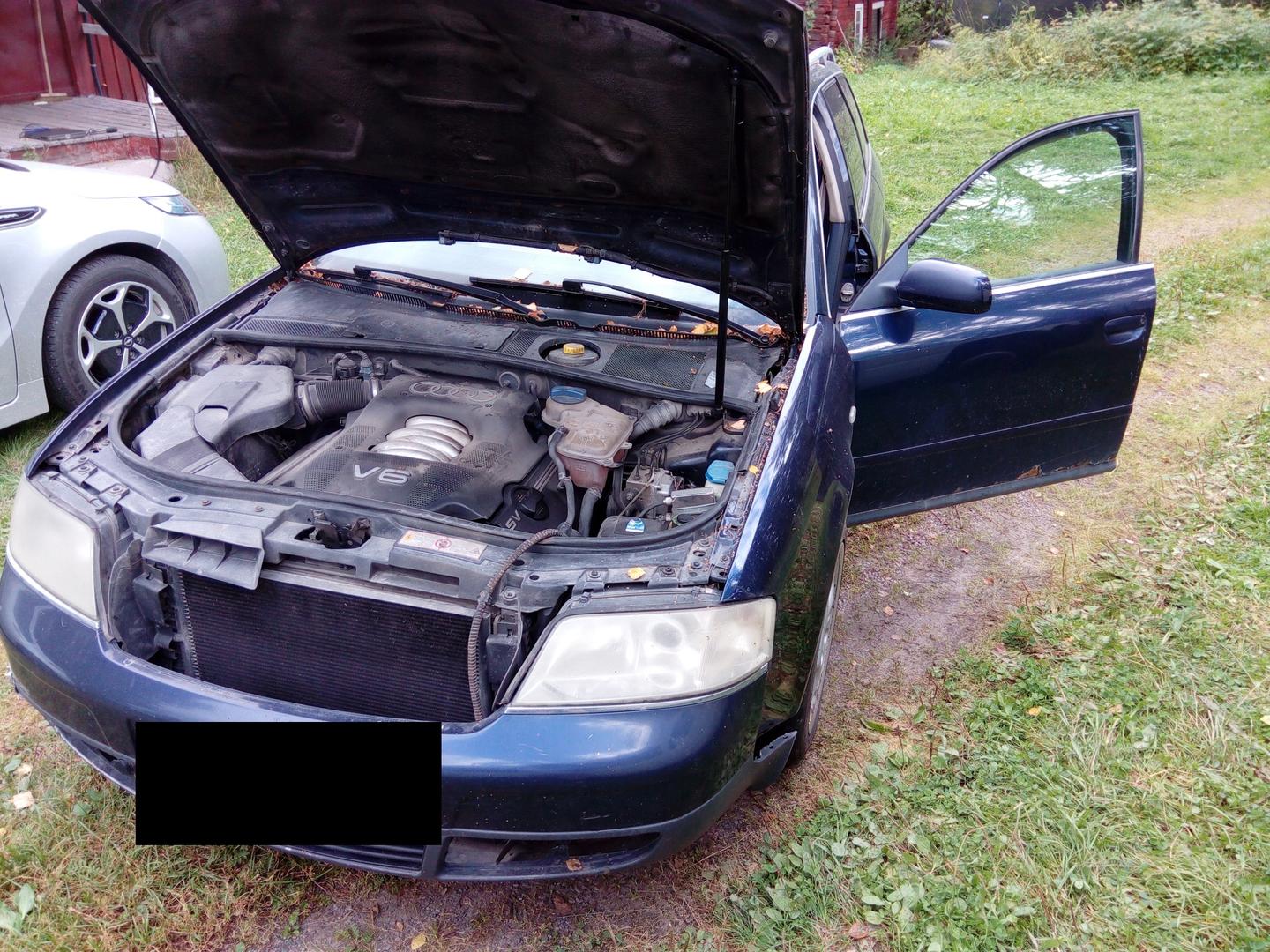

    Löytynyt auto on siis 2.8l (ACK) moottorinen C5 joka oli keväällä jäänyt seisomaan, vikalista liitteenä. Jarrut ja raidetangon pää on helppo ja halpa korjata uusilla osilla, mutta isoin on tuo tutusti viallinen ABS-pumpun sähköyksikkö. Se on ed. omistajan mukaan kaksi kertaa jo korjattu ja foorumimme ABS-velho lupasi tutkia sen vielä kerran.

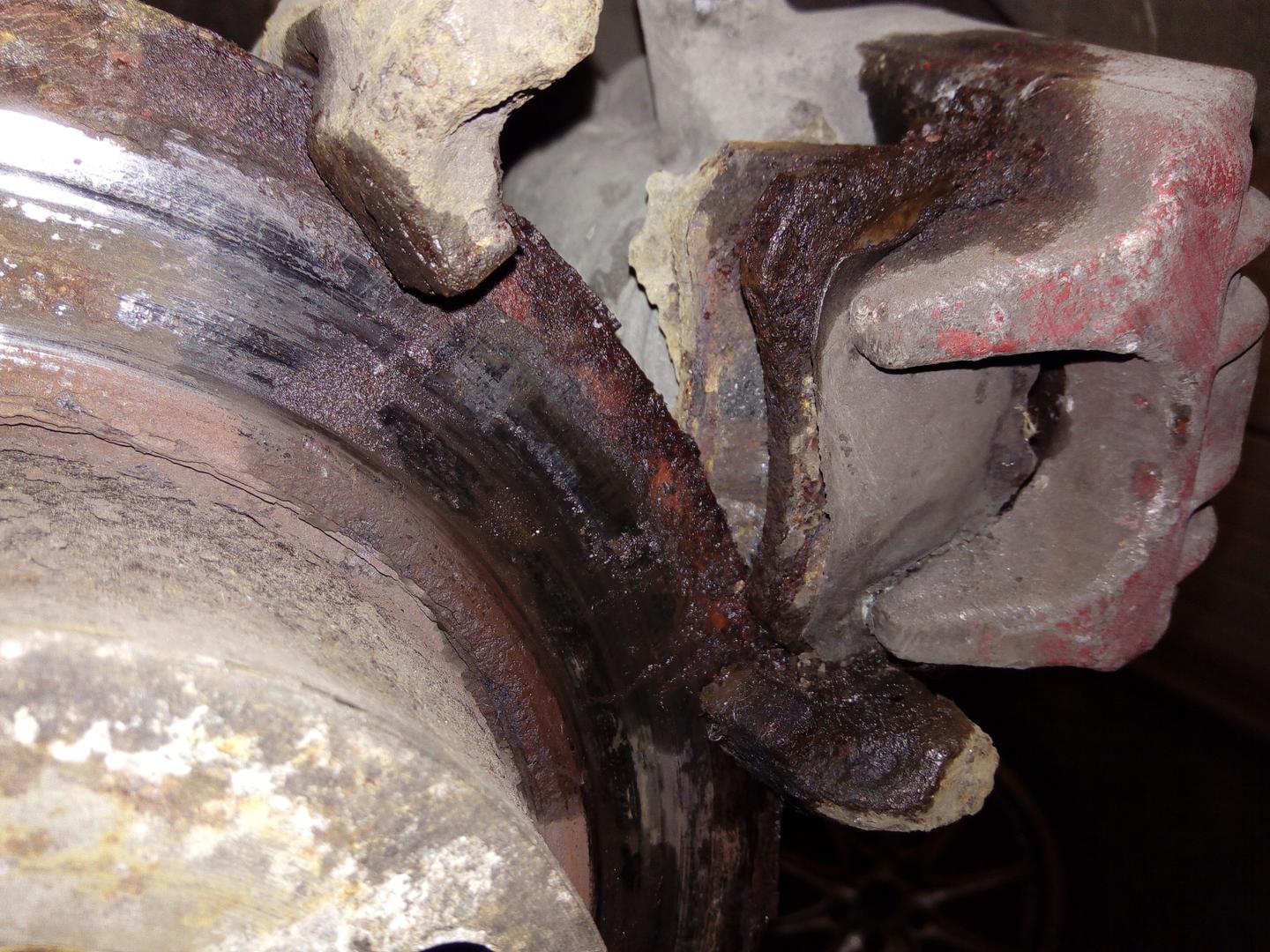

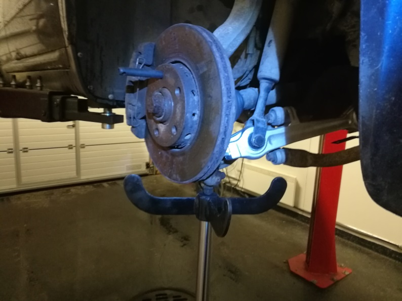

    Takajarrut todentotta oli karussa kunnossa. Päätin testata eka kertaa Autodocia, aiemmin hyväksi todetun Spareton sijaan, ja sieltä tulee taakse listan edullisimmat palat+levyt. Kokemuksia myöhemmin.
    Ensimmäistä kertaa tarvi wd40:stä ja kahta sorkkarautaa että sai satulan irti levystä :) myös yksi liukutappi oli kasvanut kiinni kannattimeen ja vaati pulttipyssyllä pyöritellä vähän aikaa wd40 suihkussa että sai sitten vedettyä irti. Nämä kannattimet laitoin likoamaan porsaiden ripulilääkkeeseen, että enimmät ruosteet irtoais.
    Satuloissa männät ja käsijarrumekanismi tuntus pienellä heristelyllä olevan siinä kunnossa että niihin en vielä koske.

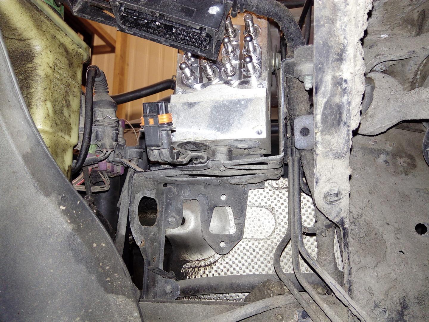

      Amalinille julkisia kiitoksia ABS-avusta, vaikka niistä ei kalua tullut niin merkkaan vihkooni että oon "muutaman pystyssä". Pitää alka metsästää ehjää osaa, niitä vaan ei näytä erityisen edullisesti olevan tarjolla, ebay alkaen 200e.
        Laitahan osanumero vaikka privana siitä abs ohjaimesta.
          Mulle kans :)
            Mikolta löytyi älyä oikealla numerolla ja siitä päästiin kauppoihin. Toivotaan että se on ehjä.

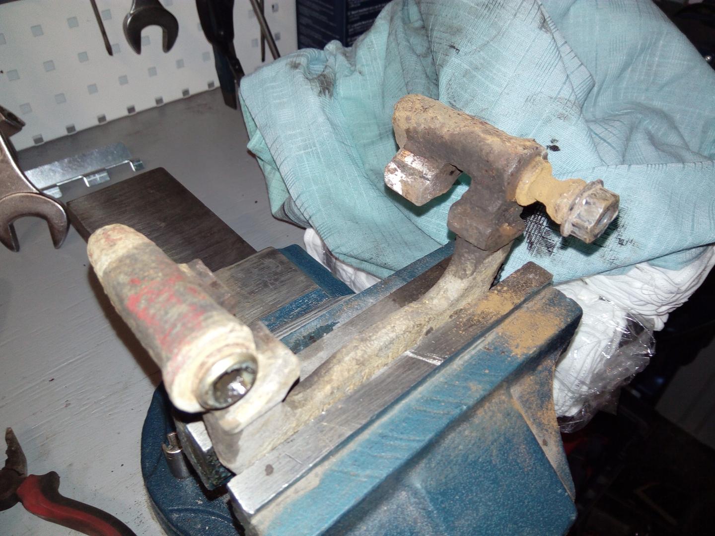

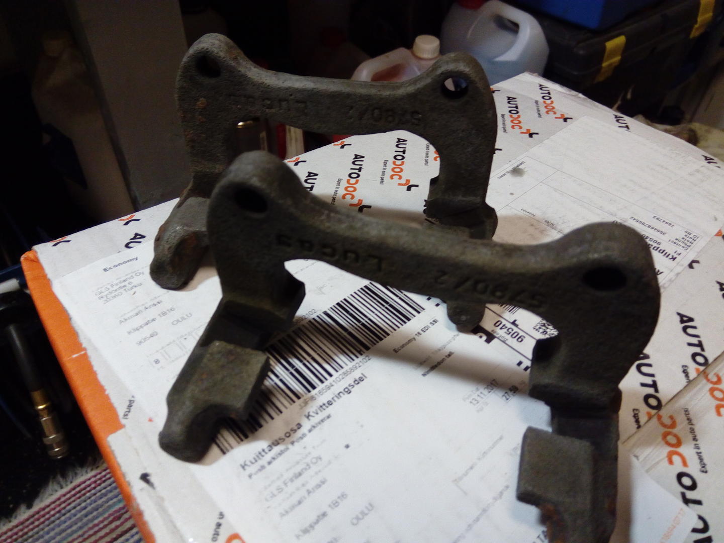

              Jarrukannattimet oli likoamisen jälkeen lähes ruosteettomat. Huomio siitä että se kolo missä liukutapit on, oli ennen happokylpyä kahdessa ihan kiiltävän messingin värinen. Nyt se on harmaa matta, ja jos tämä tulisi ihan oikeaan autoon niin vähän epäilyttäisi. Niihin on kuitenkin uudet tapit ja suojat joten eiköhän ne hetken kestä. Päältä maalasin kannattimet puolihuolimattomasti sinkkimaalilla.
              Lisäksi ruuvailin uuden/käytetyn ABS-boksin paikalleen, myöhemmin selviää toimiiko se.

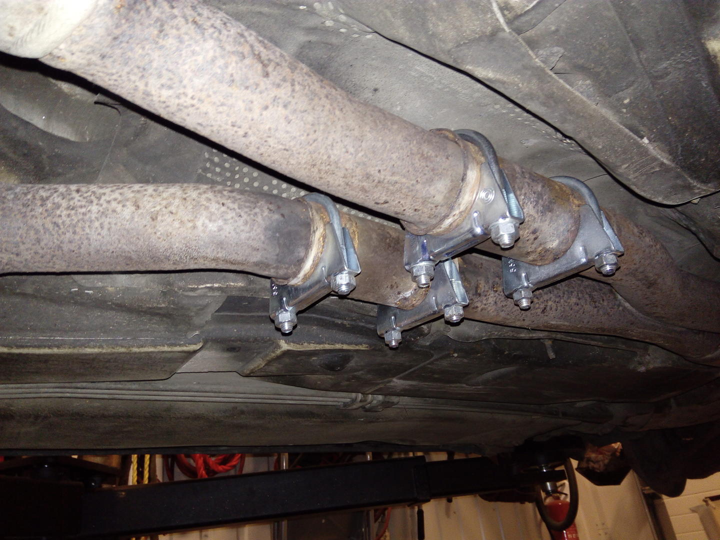

              Ennenkuin pääsen paremmin korjaamaan vikalapun vikoja, piti korjata itseaiheutettu pakoputkivahinko. Eli trailerille ajaessa ramppien kulma oli pikkusen jyrkkä, ja aiempi ruosteinen klemmarijatkoviritys irtosi siihen osuessa ja piti irroittaa kokonaan sekä tehdä uusi.

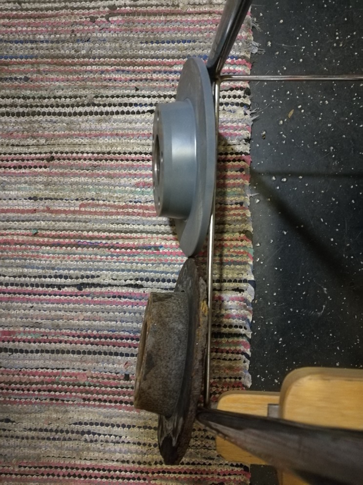

                Vähän huonosti alkoi tämä Autodoc suhde, eihän ne takalevyt tietysti sitten ollu oikeat vaikka auton tiedot oli valitessa oikein. Kuvassa näkyy eli levyn ET on väärä. Piti käydä Motonetista hakemassa ja sielläkin näitä myytiin kahden korkuisena, ja tähän sopii siis 54mm korkeat. Pitää laittaa nuo 48mm korkeat myyntiin.
                Lisäksi sisäilman suodatin oli väärän kokoinen, siinä kyllä vähän syytän itseäni etten jaksanut mitata vanhaa ja sentin liian leveä oli tämä joka tuli. Siitä taidan kyllä selvitä ihan saksilla, ei oo niin vakava auto.
                Takana on nyt siis uudet levyt ja palat sekä kannattimet entrattu, satulat herkistelty toimiviksi ja käsijarrumekanismi tiptop. Lisäksi ilmasin ja ajoin läpi nesteitä kaikista nurkista. ABS ei enää herjaa joten oletan boksin olevan ehjä.

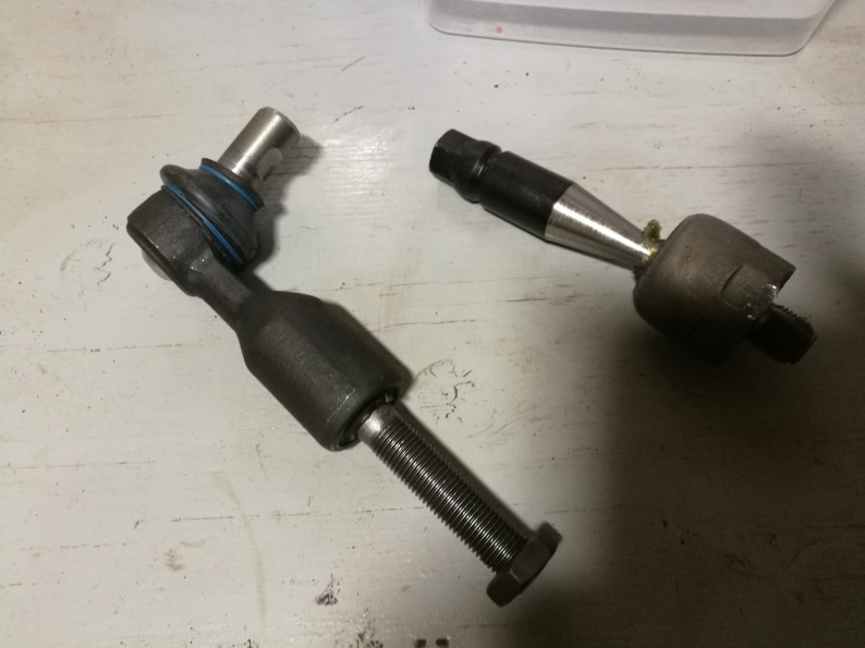

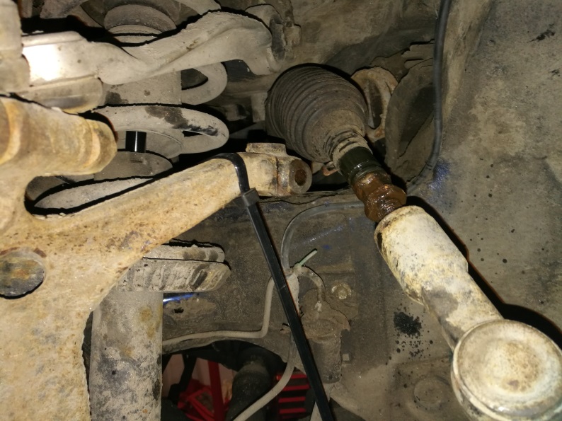

                  Vikalistassa on kohta "Raidetangon pää, välyksellinen, vasemmalla sisempi". Ei siinä minusta välystä tuntunut mutta vaihdetaan silti, enkä sitäpaitsi tiedä miten se oikeaoppisesti pitäisi todeta. Ei siinä välystä tuntunut myöskään kädessä heilutellessa, vaikka löysästi liikkuikin uuteen verrattuna.
                  Päätin vaihtaa samalla myös ulomman, noita kun saa uutena kympin kappale. C5:ssa on semmoinen muovisuoja joka pitää ottaa pois mikäli suojakumen sisemmän klemmarin meinaa saada järkevästi irti ja takas. Muovi on kiinni yhdellä mutterilla sekä kahdella muovinastalla nihkeässä paikassa jousen takana, mutta kyllä ne sieltä meisselillä vääntämällä irtoaa.
                  Olkavarsi oli kokoajan hermostuttavasti tiellä, kunnes keksin köyttää sen toiseen ääriasentoon jouseen kiinni, jolloin saa rauhassa työstää mm. suojakumen kanssa. Väli on pikkuisen ahdas mutta kaikki lähti crc-liotuksella ja hyvin pienillä kirosanoilla irti. Suojakumen sisäpään ähräsin kiinni ruuvattavalla klemmarilla, kun ei parempiakaan työkaluja tai klemmareita ollut.
                  Harmittavasti uusi sisäpää oli muutaman millin lyhyempi kuin vanha, ja ulkopää vähän erimallinen. Tämä aiheutti sen etten ihan tarkasti saanut sitä samanmittaiseksi. Ei millään viitsisi tämän hintaluokan autoon sijoittaa suuntausta joten toivotaan että se on edes niin hyvin että pystyy ajamaan.
                    Pakoputki jäi tuosta liitoksesta siis vähän pärisemään. Se liitos on jotakuinkin tämännäköinen, isompi jatkamiseen tarkoitettu vähän joustava putkenpala pienemmän ympärillä.
                    Ja kun tuota liitosta === pystyy helposti liu'uttamaan toiseen suuntaan, sain sinne putkeen tarkoitettua tiivistetahnaa ja siitä tuli tiivis. Mutta toiselta puolelta selkeästi kädellä tuntee että puhaltaa pienistä koloista läpi, metalli metallia vasten ei noilla klemmareilla kiristy tarpeeksi.
                    Oliskohan tämmönen paikkausnauha tuohon kierrettynä toimiva, ei oo aiempaa kokemusta siitä?

                      Tuolta halvalla niin ei tarvi leikkiä noiden klemmarien kanssa :)
                        Tuossa on just tuommonen, mutta siitä oli ruostunu nuo kiristimet poikki, joiden tilalle siis laitoin uudet klemmarit. Jos olisin tienny että Biltemassa on noita "kokonaisena pakettina" tuohon hintaan niin olisin tietysti vaihtanut kokonaan :( Mutta epäilen että pitääkö tuossakaan ihan pelkkä metalli-metallia vasten?
                          Kyllä noi mulla ainakin on ihan hyvin pitänyt. Voi putsaa pahimmat ruosteet liitoskohdasta ja laittaa vähän tahnaa väliin niin hyvä tulee :)
                            Ongelma noissa vanhoissa jatkoholkeissa on se ruoste. Se holkki itsessään ei enää kiriydy putken ympärille vaan painuu ruttuun. Sen takia nuo vanhat ei pidä yleensä jos niitä irti käyttää ja vaikka kuinka kirii. Motonettihan myy suunnilleen samaan hintaan noita mitä biltemaki. Ite oon nyt tässä parin viikon sisään kahdessa autossa joutunu putkea käyttämään irti ni ei ne vanhat holkit pidä, uudet motonetista niin vuoto loppuu siihen.
                              Minä kun tunkkaan hopeanuoleen aina suljetuille ratapäiville (juu juu) suorat katinkorvausputket niin melkein joka kolmas tai neljäs kerta saa vaihtaa uudet piiput kun ei ne tosiaan tahdo montaa vuotta kestää hyvänä. Vaan eipä ne paljon spareton korissakaan maksa ja aina niitä on hyvä tallin hyllyllä pari olla valmiina.

                                  Pörinät on nyt pois, kävin hakee motonetista tuota nauhaa sekä uudet liitospalat. Olis vaatinu taas koko liitoksen purkamisen joten laitoin nauhaa tiivisteeksi putkiklemmarin kera ja uudet jatkopalat hyllyyn odottamaan jos/kun viritelmä korkkaa.

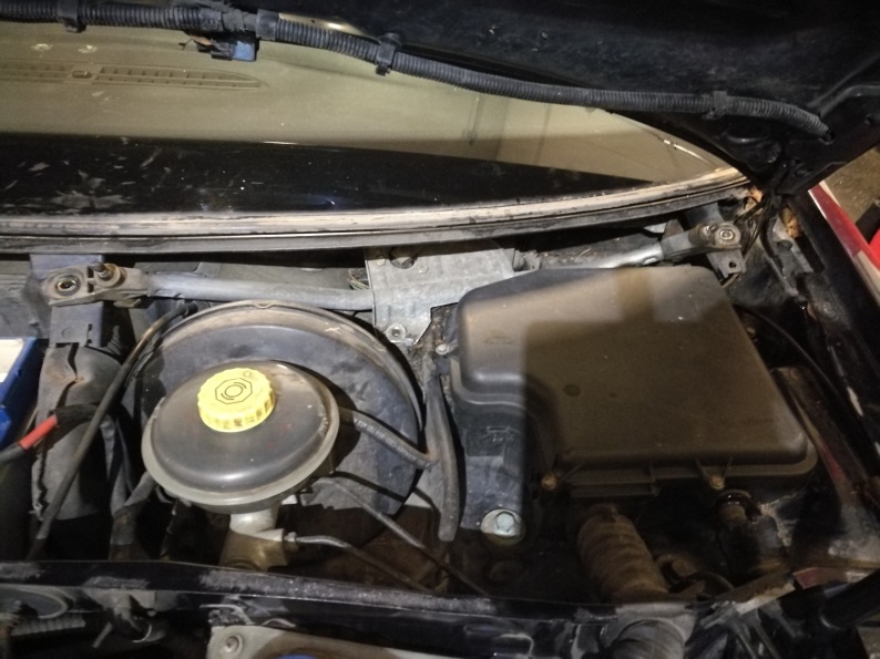

                                  Pyyhkijöiden vivusto piti käyttää irti, yks tanko oli jostain syystä irronnut ja toiselta puolelta hajonnut semmonen sokka. Onneksi hyllystä löytyi c4:n vivusto josta sokka tuohon sopi. Oon näitä purkanu useammankin ja c5 vivusto lähtee helposti irti kun ottaa ensin koko ecun+kotelon edestä sekä jarrutehostajan pois. Mutta hermot ja selkähän siinä menee kun ehjään autoon tuota operaatiota tekee. Vinkkinä että ecukotelon kansi kannattaa irroittaa ja se vänkärin puolen yhdystanko kiinnittää vasta kun kaikki on paikallaan.
                                  Kannattaa myös kiinnittää sähköliitin ennenkuin laittaa vivuston paikalleen, joutuu muuten tekemään kaiken alusta. Ai mistäkö tiedän... :(

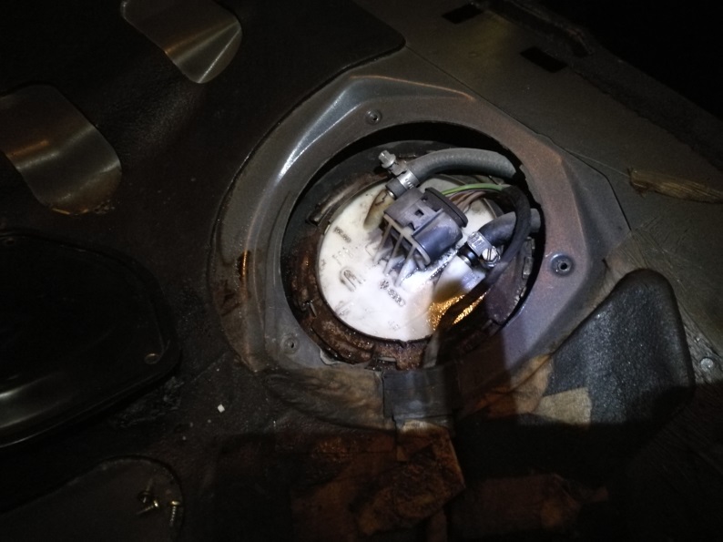

                                  Isoin yllätys oli reilu bensavuoto tankin kylkeä pitkin ja kun sen huomasin oli ensimmäinen ajatus pistää paloiksi koko auto. Onneksi tällä kertaa tankki ei ollu halki tai muuta isompaa, pumpun lähtöletku vain löysällä ja korjaantui uudella kiristimellä (tai itseasiassa laitoin varmuuden vuoksi kaksi).

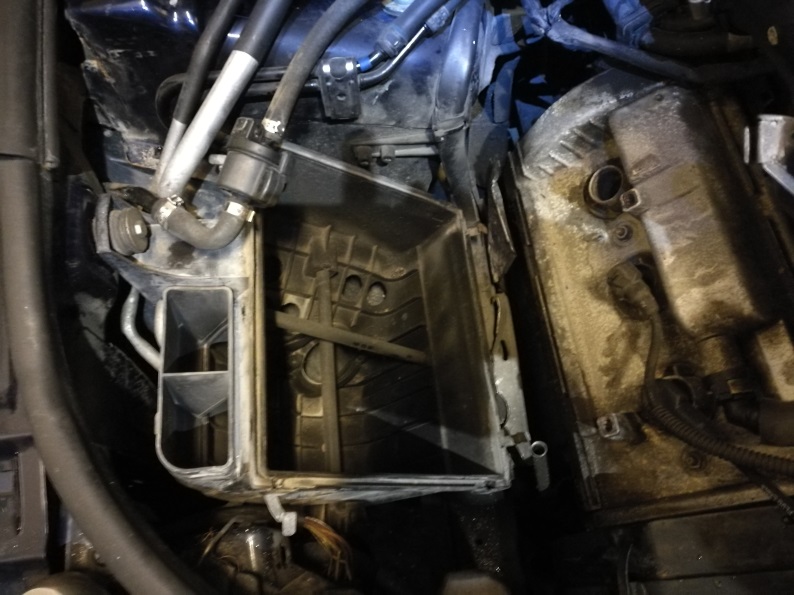

                                            Tulppia vaihtaessa pitää ilmanputsankotelosta ainakin kansi irroittaa niin huomasin että siellähän on kotelossa hiiri käynyt tekemässä ylimääräisiä reikiä. Tai sitten joku on hakenut puuttuvia poneja avartamalla ilmanottoa ja pestävällä sinisellä suodattimella. Arvelen hyödyn olevan 0-0,4hv luokkaa.
                                            Iloinen yllätys oli että nykiminen loppui ja nyt vetää nätisti koko kierrosalueen. Satasen makso tulpat ja johdot, mutta onneksi ei tarvinnut lähteä arvailee seuraavaa vikakohtaa. Seuraavaksi jännitetään kauanko tuo kytkin kestää, sitä ennen kovaa ajoa!!
