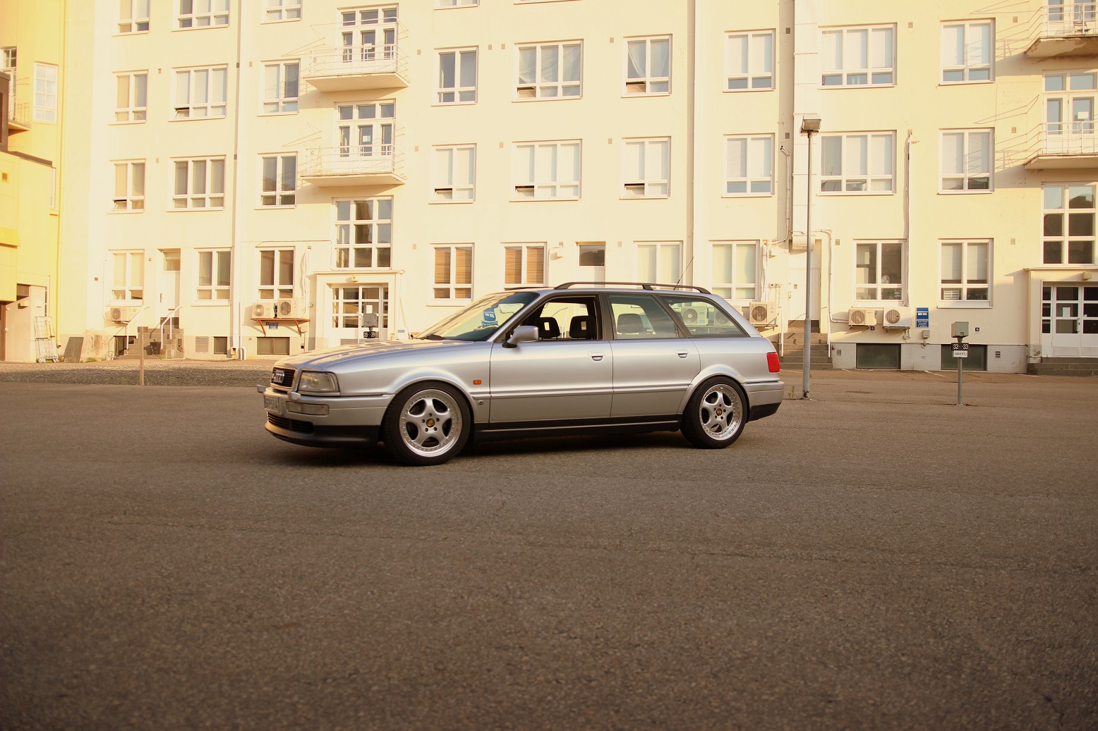

    Vaikea keksiä otsikkoa kun näistä alkaa olemaan useita keskusteluja, niin tästä tulin nyt "clubsportti". Kottero tuli hankittua 2011 ja palveli muutaman vuoden ihan joka päiväisenä käyttiksenä. Oiskohan ollut 2015, kun paukahti turbo ja siirsin sen tallin pukkien päälle ja siinä se on vieläkin. :)

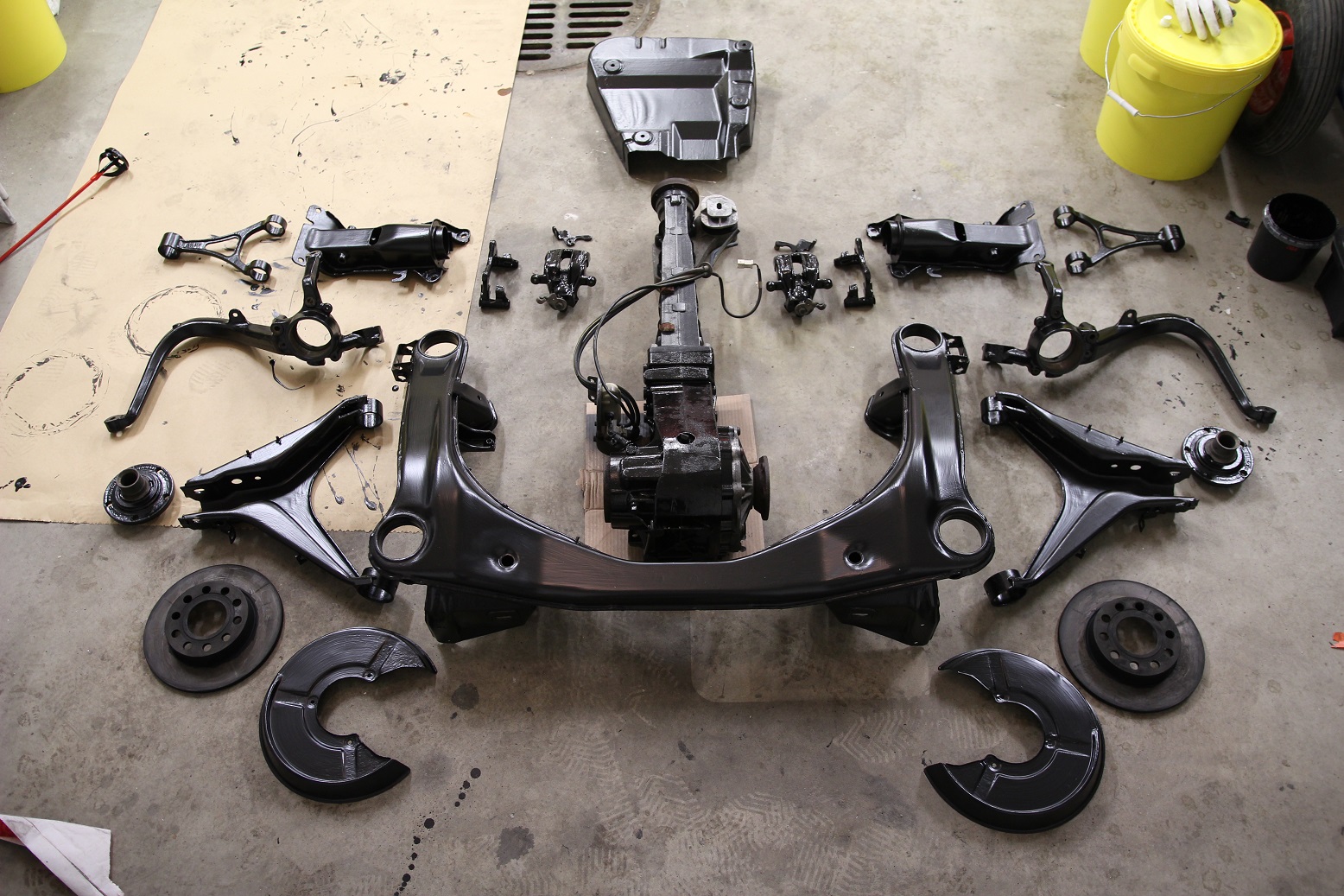

    ALUSTA
    -KW v3
    -12mm säädettävät yläpäät
    -apurunkojen puslat alumiinia, edessä epäkesko
    -muut puslat PU
    -takatukivarsista ja apurungosta ruosteet veks sitruunahapolla ja epoxia pintaan, eteen sama käsittely kun saan rassattua osat irti
    -taakse varmaankin jossain vaiheessa jäykempi vakaaja

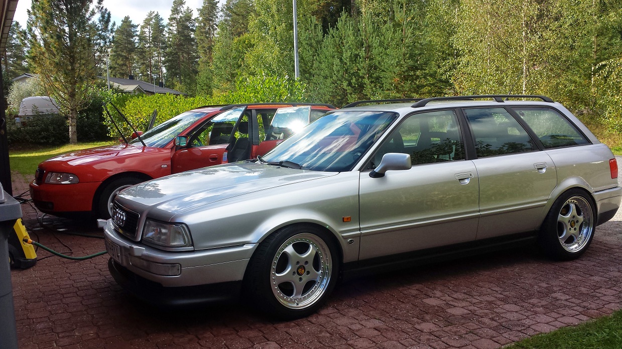

    VOIMANSIIRTO
    Vaihdan laatikon kun ykkönen tuossa nykyisessä ääntää.
    "Uuteen" laatikkoon vaihdoin stefat ja uudet öljyt plus Torsen-mod.
    Perässä uudet stefat ja haaveena saada sinne joskus torsen sisälle.
