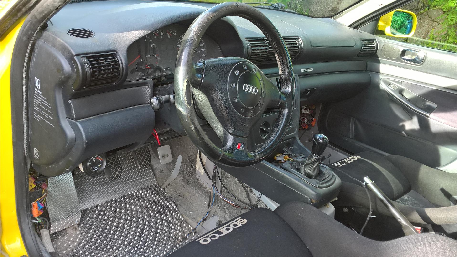

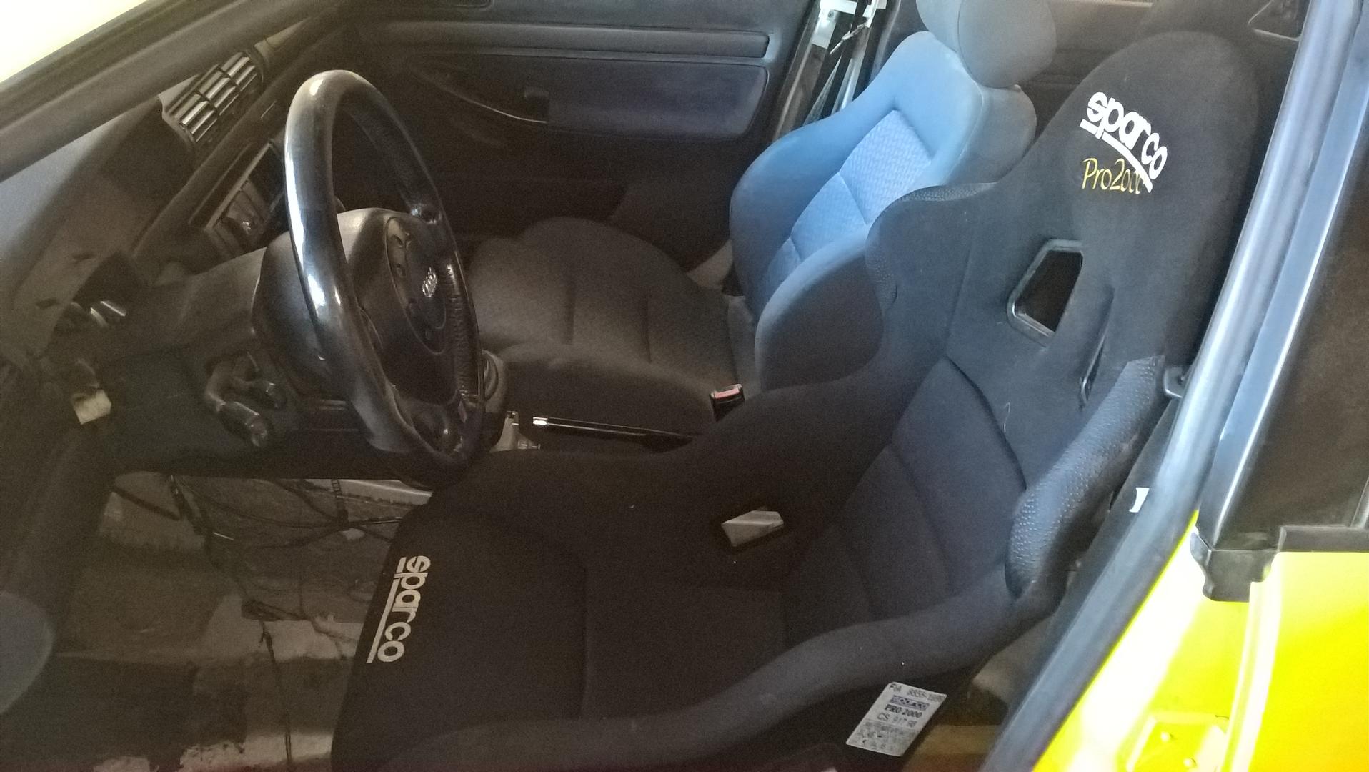

    Penkit asensin vakiokiskoille. Korkeussäädettävistä penkeistä jätin vain sen mikä oli tarpeellista ja hitsasin 4x60 ja 4x40 latasta kinnikkeet kuppipenkeille. Omaan makuun tuli riittävän alas. Penkit on muutaman millin irti kiskoista. Konepellin näkemiseen ei ole mitään mahdollisuuksia ja ratti sattuu hyvin hollille pituussäädöstään ihan taakse ja alas vedettynä. Pituussäädön jätän penkkeihin, mutta lukitustapista tulee sokkavarmenteinen.

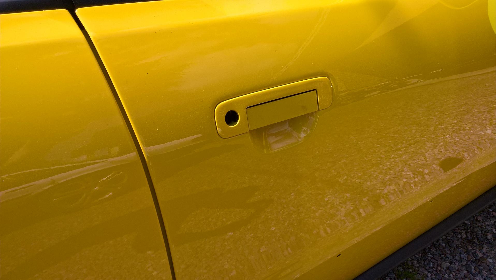

    Palapelistä puuttuu pelkääjänpuolen ovesta lukkopesä. Olisko jollakin tahtoa lahjoittaa varaosa tai olisko tietoa käykö B4 lukkopesä B5 oveen. Voishan tuon tietysti kokeilla.

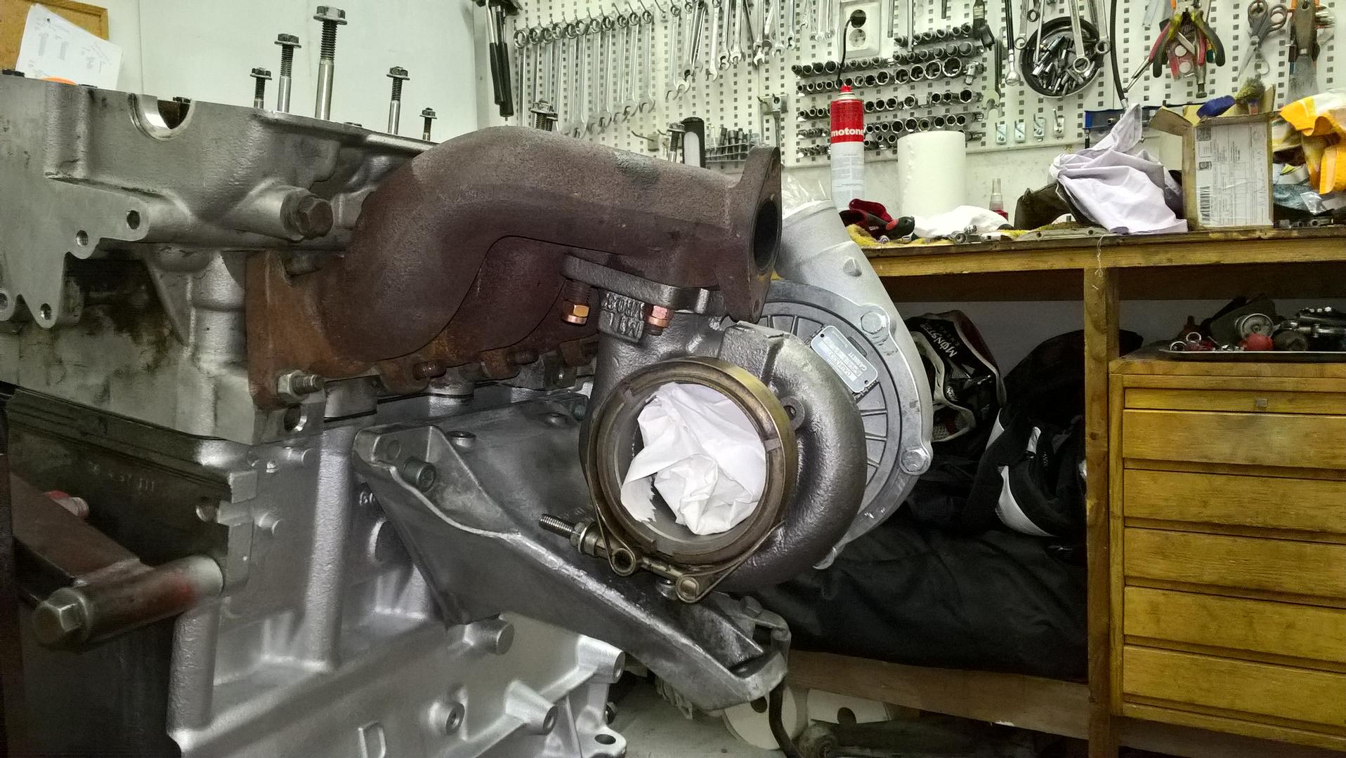

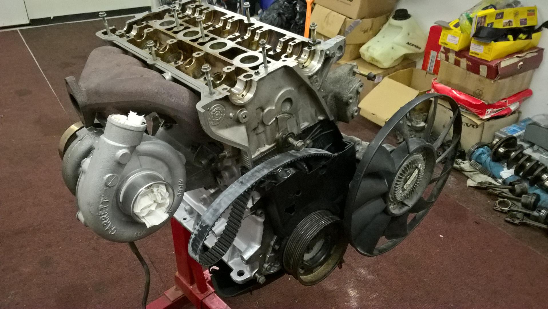

      Kuvissa oleva uuden moottorin lohko on ADR:stä, johon koetan sovitella tarvittavat osat ennen lopullista kokoonpanoa. Tasopinta on lohkosta oikaistu ja sylinterit hoonattu. Onkohan olemassa jotain pinnakarheusarvoa tai jotain muuta ohjetta millainen tasopinta pitää olla peltitiivisteen kanssa? Turbon vesikierron paluureikä pitää koneistaa jossakin välissä. ADR valikoitu lohkoksi koska oli ensinnäkin halpa ja toisekseen tämä yksilö oli oikein hyväkuntoinen. Kampiakseli näyttäisi olevan taottu, mutta olen kuullut että valettujakin olisi liikkeellä. Tiedä häntä! Tässä projektissa käytetään vakiomäntiä.
      Kiertokankina on jotkut rakennussarjan mukana tulleet kiinaveivit. Neljä veiveistä oli samanpainoisia ja yksi taisi olla 20 grammaa painavampi kuin muut. Punnitus tehtiin todistajien läsnäollessa. Yläsilmät veiveissä on mitä sattuu ja ne pitää avata kalvaimella vielä oikean kokoisiksi.

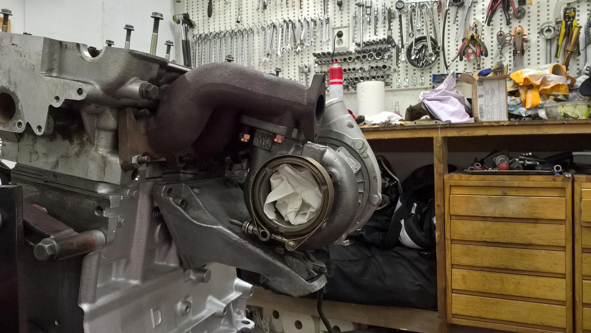

      Edelleen rakennussarjan mukana tuli Psi-consept merkkinen valettu pakosarja. Näyttää päällepäin ihan kamalalle, mutta omaan silmään sisäkanavat on ihan ok. Oliskohan jollakin kekemusta ja mittaustuloksia Psi-consept vs. joku muu. Huonona puolena tässä on paino, mutta plussaa halpa hinta. Pakopesä ja moottorin kannake ovat melko lähekkäin. Väliin jää tällä hetkellä muutama milli. Koetan varmaan saada väliin eristävää kerrosta.

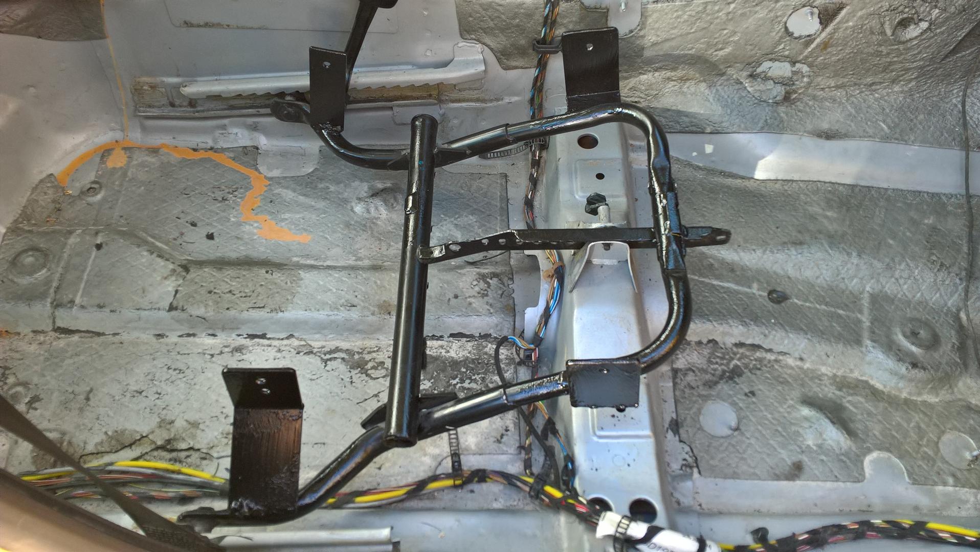

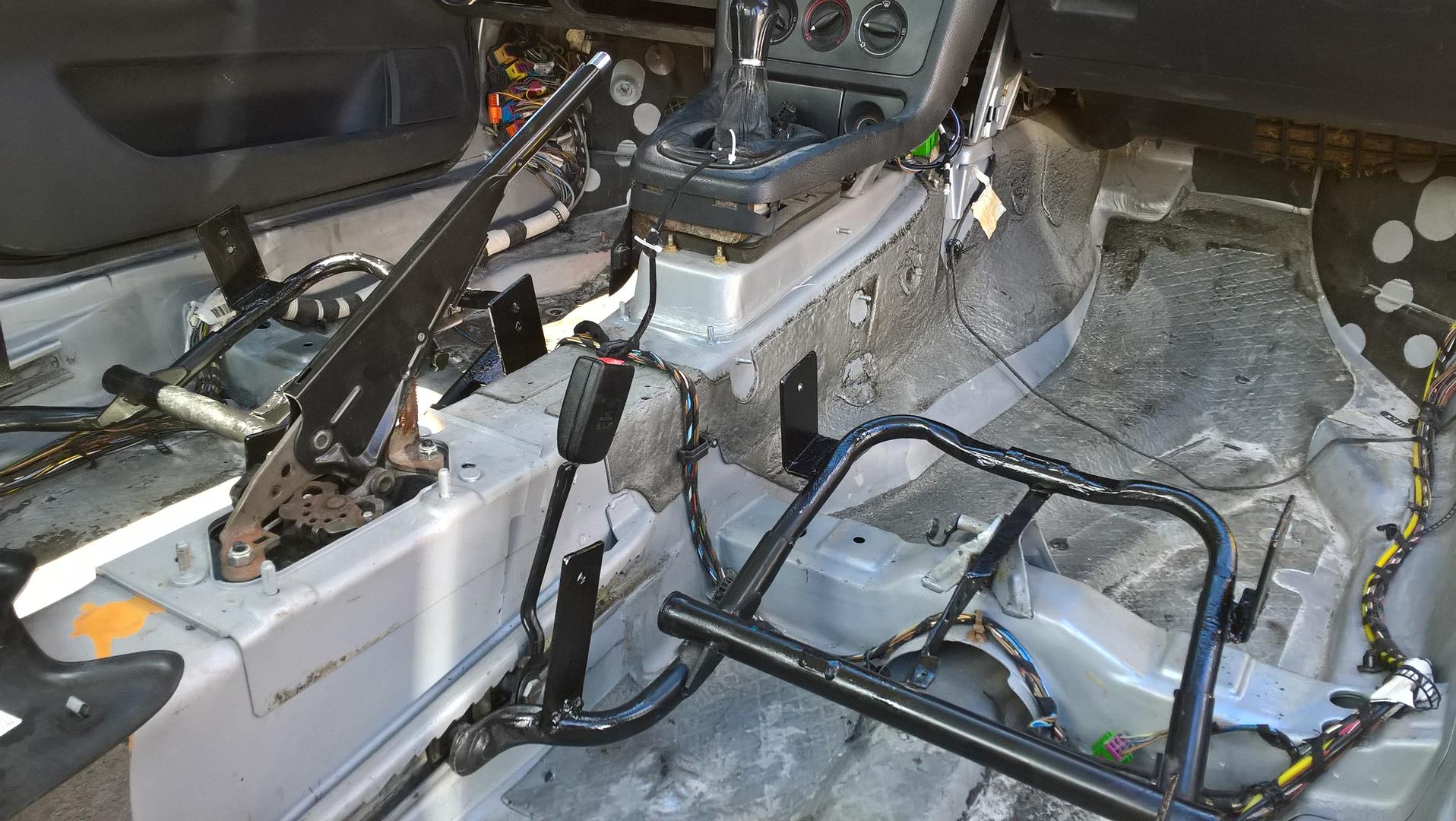

          Onko jotain vinkkiä kuinka kaaret kannattaa suunnitella ja sijoitella sopivan jäykkyyden aikaansaamiseksi. AKK kaarisäännöt on kuitenkin tiedossa.
            Ilmeisesti tarkoitus on kuitenkin pitää kilvissä? Etupäähän camberia saa siirtämällä alatukivarret ulompiin reikiin. Vetareita täytyy tällöin hieman jatkaa. Multa saattais löytyä sisäpäihin sovituskappaleet jos kiinnostaa.
              Mulle tuli vastaavanlaiseen härpättimeen AKK:n sääntöjen mukaiset kaaret. Tulipellin luona oleva poikkiputki teetätti vähän vaivaa ratin kannakoimisen ja kojetaulun kanssa, mutta kyllä ne sinne sai mahtumaan kun sävelti... Ennen ja jälkeen vaikutusta en kerennyt kokeilemaan jäykistävyyden suhteen, mutta uskon vakaasti että vaikutti aika paljonkin. Noista pelkistä sisustan äänieristeistä lähtee jo 6 kiloa pois kun jaksaa raaputella, ja turhista sähköistä n. 9 kg.
              Edit: Linkit kuviin: http://www.audiclub.fi/audifinns/sho...6&postcount=23 ja http://www.audiclub.fi/audifinns/sho...3&postcount=24

                  Olen katsellut eri autojen kaarituksia ja pakko sano, että on monenlaista lopputulosta. Jannen autossa on tosi siistit ja ainkin minun silmään toimivan näköiset putkitukset. Minulla ei ole kokemusta kuinka toimivat oikeasti, mutta noin niin kuin teoriassa ainakin haluan toimivan kaari/kori yhdistelmän. Saa nähdä mitä tulee. Voihan se olla, että kaaren tekijä potkii minut pihalle kun rupean esittämään toiveitani:-)

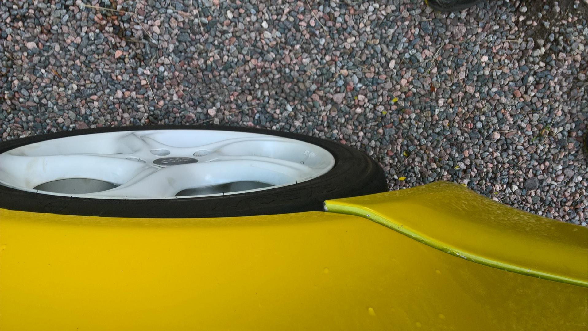

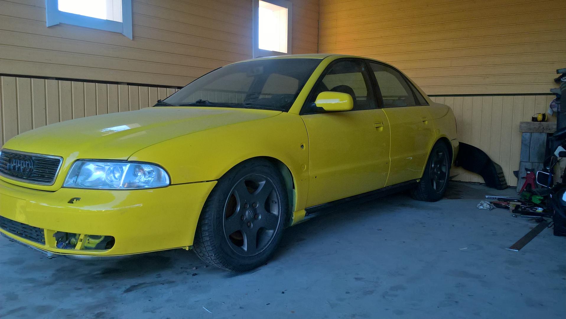

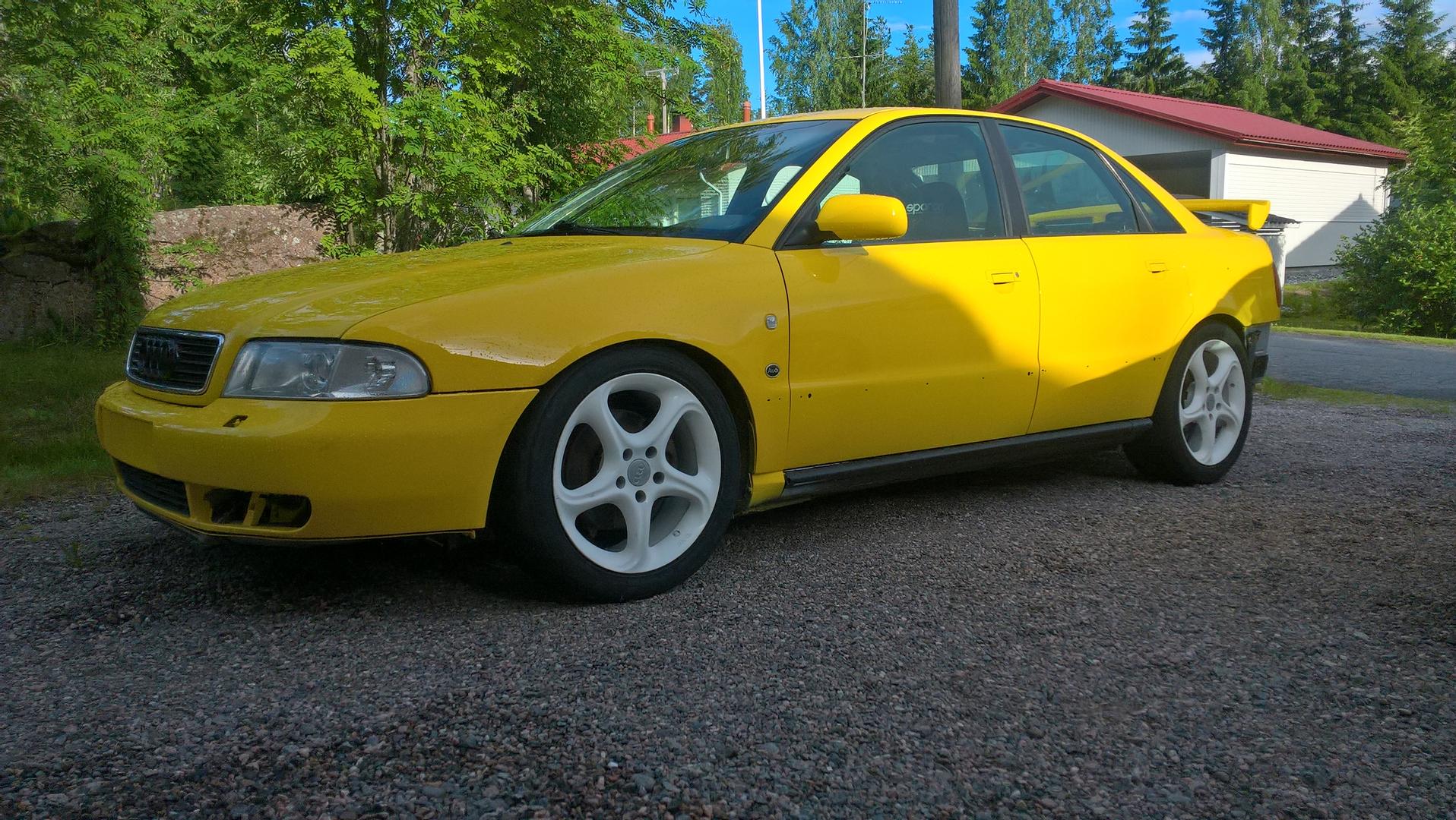

                    Antera merkkiset vanteet asennettu alle. Renkaina Syronit StreetRacet. Sisälle laitoin alumiinilevyn ja jalkatuen kuskin puolelle.
                    Sovittelin puskureita paikoilleen. Oli ilmeisesti joku päättänyt tehdä kevennetyt kiinnikkeet kun oli pultin kannat katkottu ja jätetty kannattomina paikoilleen. Otin lukkopihdeillä pultin nysät irti. Joskus ei vaan ymmärrä toisten ajatuksia!
                    Kuinka saa puskurin päät laitettua niin, ettei jää irvistämään?
                      Kaarethan kannattaa tehdä sitten etutolppiina asti. Muuten jää hleposti etutolppien ja oven etureunan väli veteläksi. Suojaa myös merkittävästi edestä päin tulevilta iskuilta. Ja kiinnittää myös koriin mahdollisimman monesta paikkaa, jollon jäykistää koria entisestän ja sitoo kaaret tiiviimmäksi paketiksi auton kanssa.

                        Tähän palapeliin on tehtaalla alkujaan laitettu aika vähän varusteita. Eteen sähkölasit, kuskin bägi. Ei pelkääjän bägiä, ei ilmastointia eikä oikeastaan yhtään mitään. No keskuslukko ja takalasin lämmitin on, jotka ajattelin jätttää toimintaan. Sähköjä purin sen verran, että otin pois kajarien johdot ja muut radion johdot. Lisäksi poistin sisävalojen johdotukset.

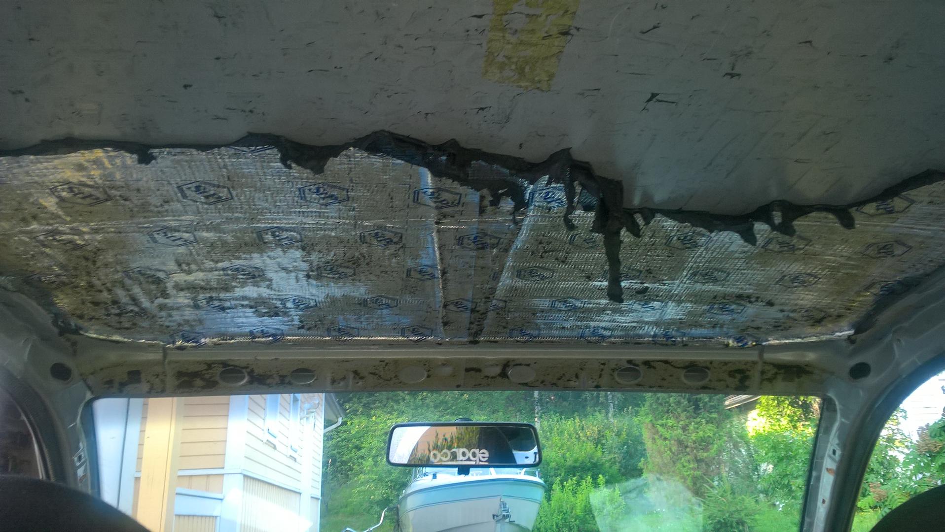

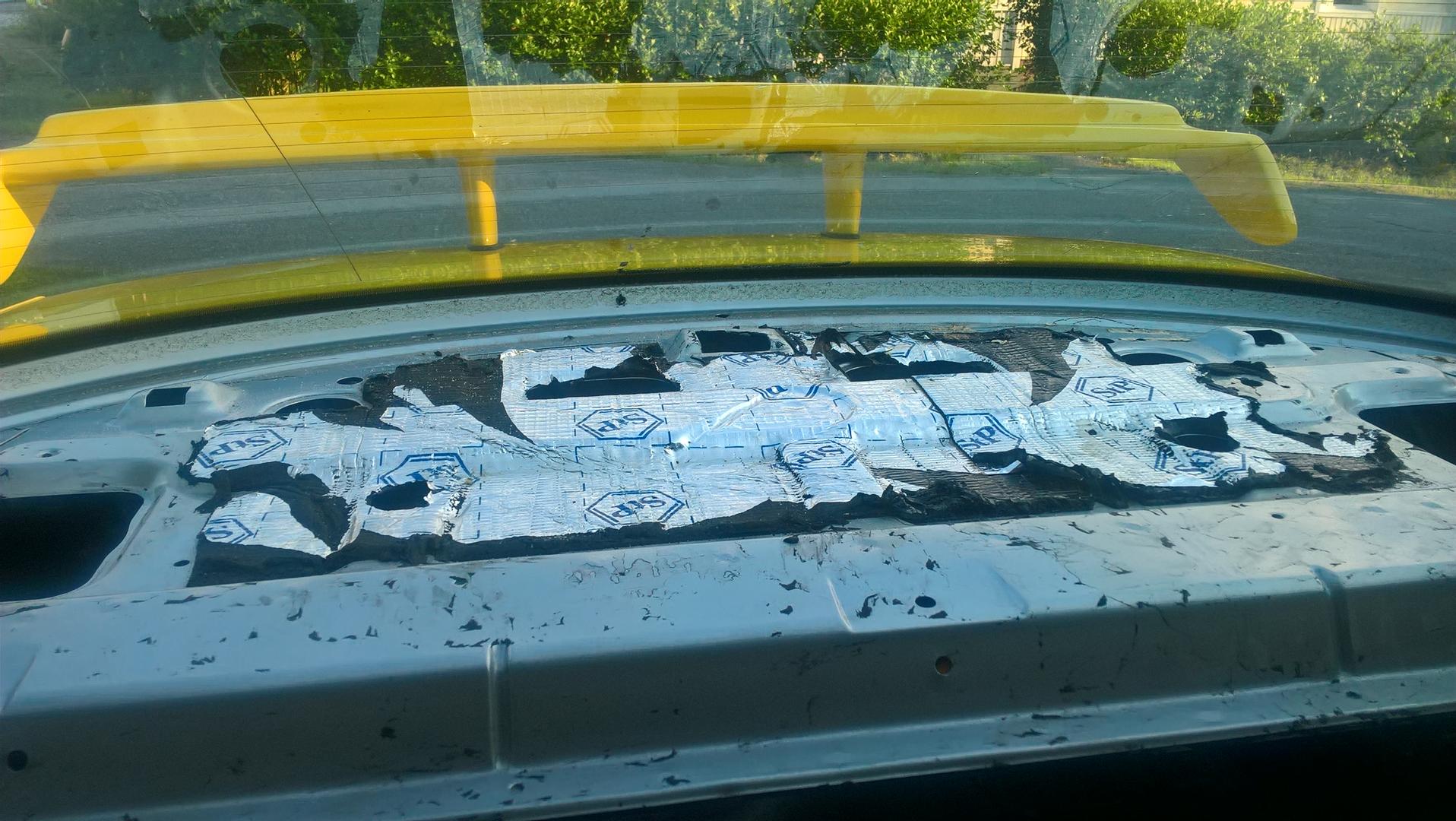

                        Tälle korille on joskus tehty melun vaimennusta, koska STP:tä on laitettu sisäkattoon, konttiin, takahyllylle, oviin ja jne. Olen työnnellyt vaimennusmattoa irti siklillä. Ei ihan hirveen helppoa, mutta onnistuu kuitenkin. Olis varmaan päässy helpommalla junkun muun aihion kanssa....
                          Kuumailmapuhaltimella saa vaimennusmattoa pehmennettyä. Tuo on oikeasti suuri etu että ilmastointia ei ole, yksinkertaistaa kevennystä huomattavasti.
