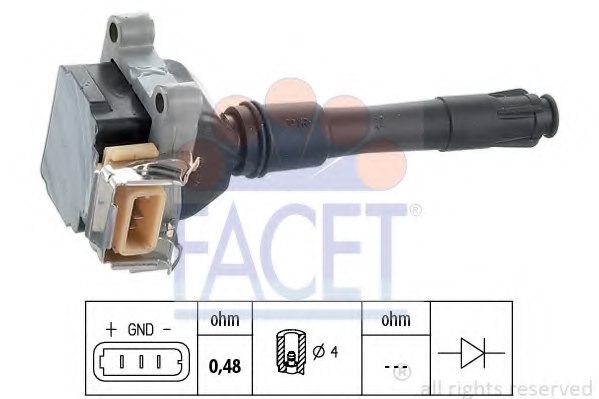

                              Puolan pinnijärjestyksen pitäisi ilmeisesti olla tuon kuvan mukainen:
                              Eli tuohon + pinniin pitäisi tulla se akkujännite aina kun virrat on päällä, kävi kone tai ei. Sitten GND-pinnissä pitäisi luonnollisesti olla 0V joka tilanteessa. Ja sitten tuon - pinnin pitäisi olla kytketty ECU:lle ja siinä pitäisi olla sama akkujännite kun virrat on päällä mutta kone sammuksissa. Koneen käydessä tuota - pinniä ei kannata paljoa yleismittarilla mittailla, kun useimmat mittarit eivät mittaa mitään kovin järkevää tuollaisesta pulssitetusta jännitteestä ja lisäksi sieltä voi saada kynsilleen useamman sadan voltin piikkejä.
                              Tulpanjohtojen ei pitäisi ihan helpolla aiheuttaa puolien kärähtämistä.
                                Mun mielestä tuonne ei tullut kun vain + pinniin 12v, muihin ei mittään. meen kohta räplään noita johtoja ja muita tallille niin pitää vielä varmistaa. mitä tuo sitten meinaa kun ei tuu tuohon toiseen pinniin mitään? joku erinlainen kytkentä tai joku muu jännä?

                                  Eikös tuonne mene ne perus tfsi puolat, joita saa 30€/kpl ja joiden kanssa ei pitäisi olla ongelmia? Vai saavutetaanko näillä jotain erikoista?

                                                      Kävi ilmi ettei tuohon saa oikein laitettua TFSI puolia tai puolia ylipäätään omalla pääteasteella.
                                                      tulipa tilattua sitten tämmöset http://www.finjector.com/verkkokaupp...l-p-531454-42/
                                                      Tilasin samalla kunnon kaapelit tulpille asti. Nää vaati ilmeisestikki vastukselliset johdot?
