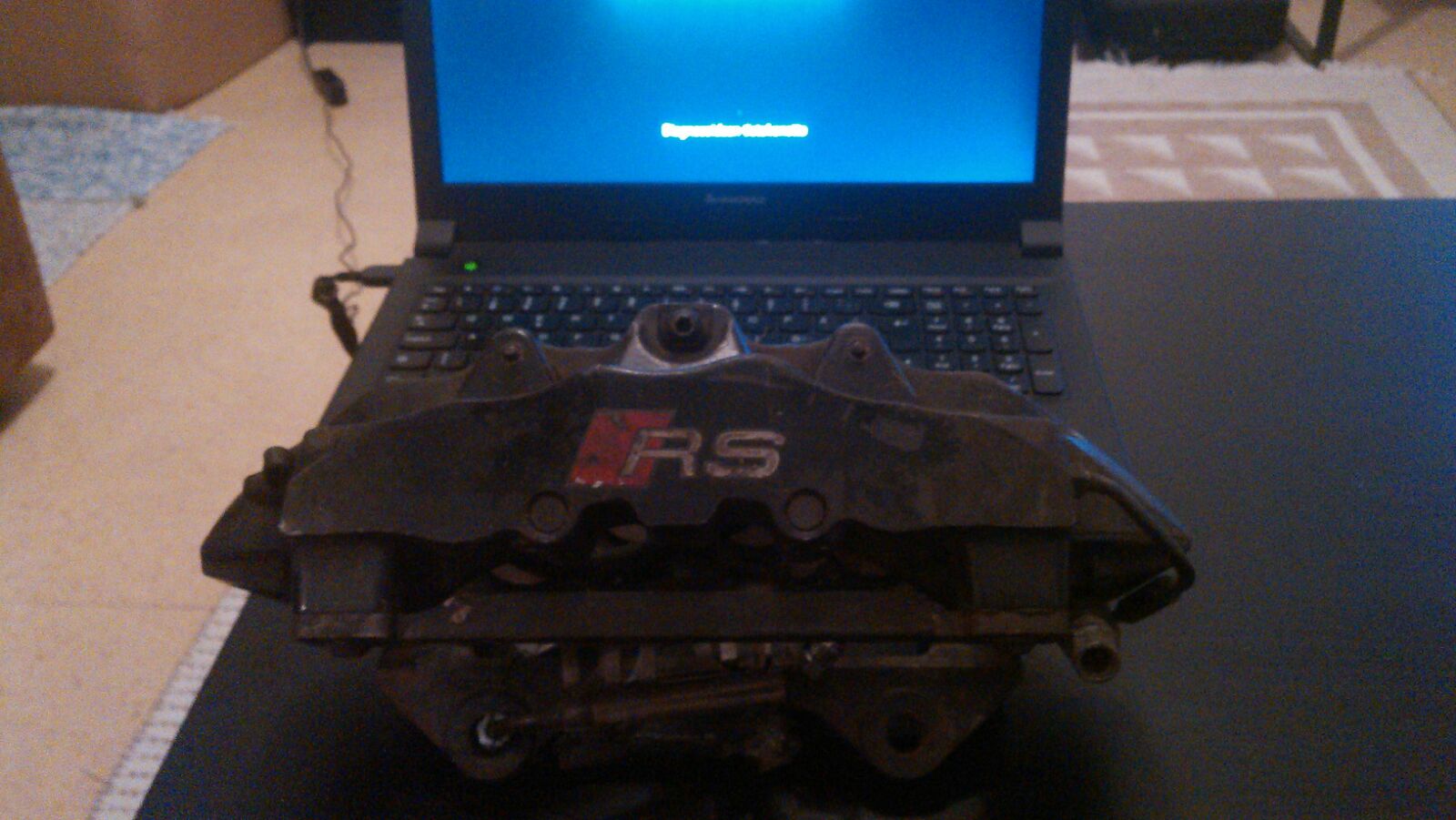

    Autoa en aluksi sen kummemmaksi projektiksi kaavaillut, mutta ensimmäisenä keväänä jumiutuneet etujarrut laukaisivat lumipalloefektin. Foorumille ilmaantui tuolloin myyntiin C5 RS6 etujarrut, jotka sitten hankin tarkoituksena vaihtaa ne HP2 satuloiden tilalle. Vaihtoprosessiha sitten tökkäsi kun huomasin, että eihän tuo kombinaatio olekkaan suoriltaan sopiva bitin napaan. Etujarrulevyt kun ovat väärällä offsetilla.

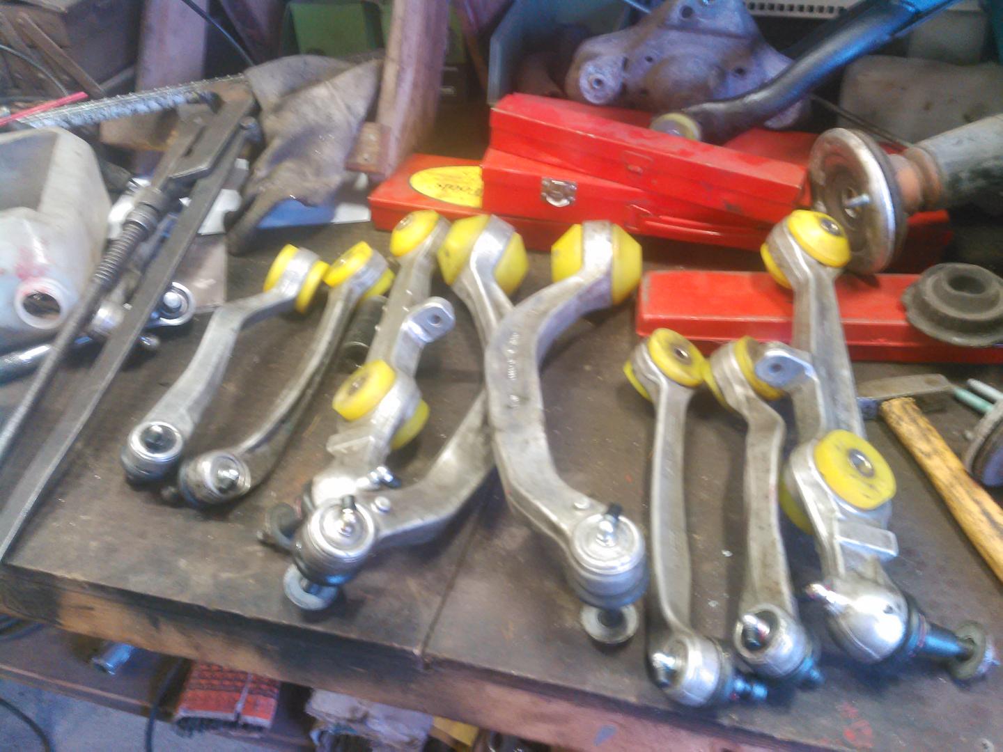

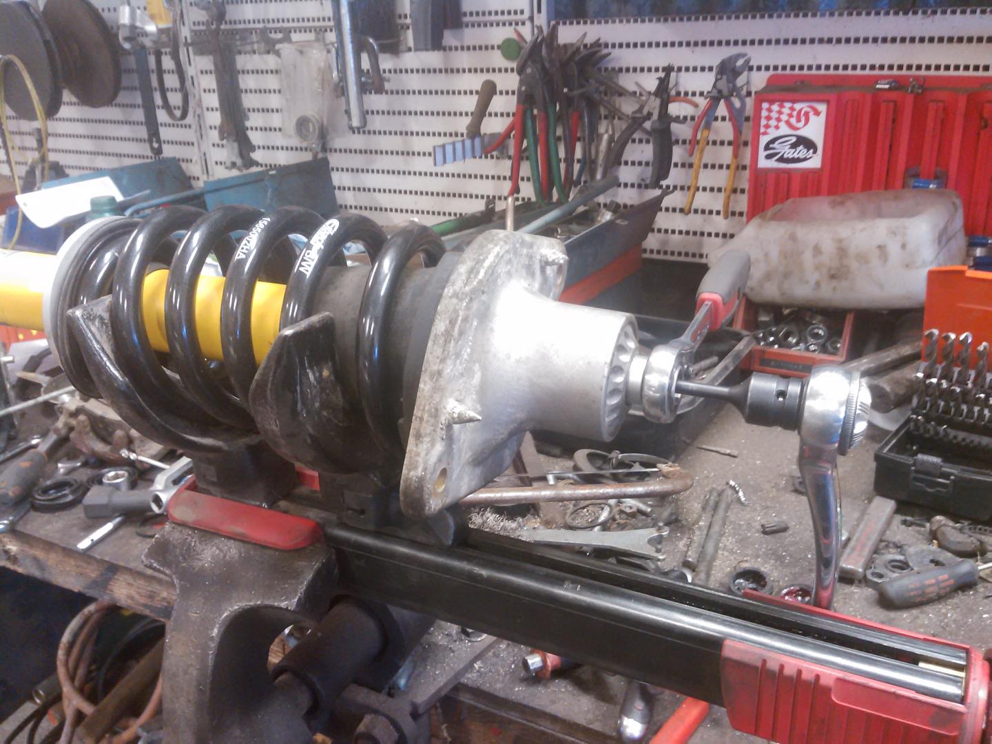

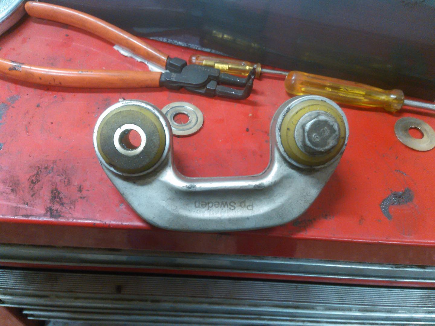

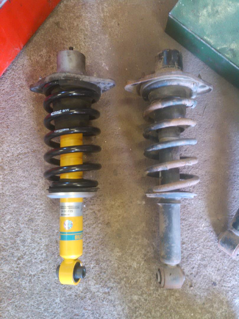

    Alustasatsiksi valkkasin edellisestä A6 bitistä tutun Eibach B12 kitin, jossa siis Eibachin jouset ja Bilsteinin iskarit. Uretaanipuslat tulivat Strongflexiltä sport jäykkyydellä.

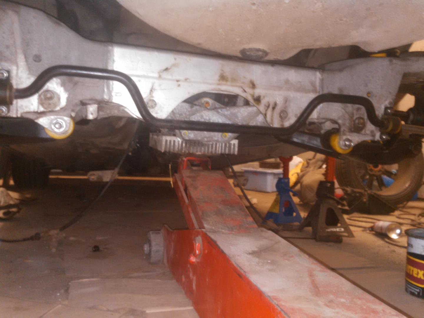

    Homman aloittelin rasvanipoittamalla etuakselin tukivarret ja samalla asentelin niihin uretaanit:

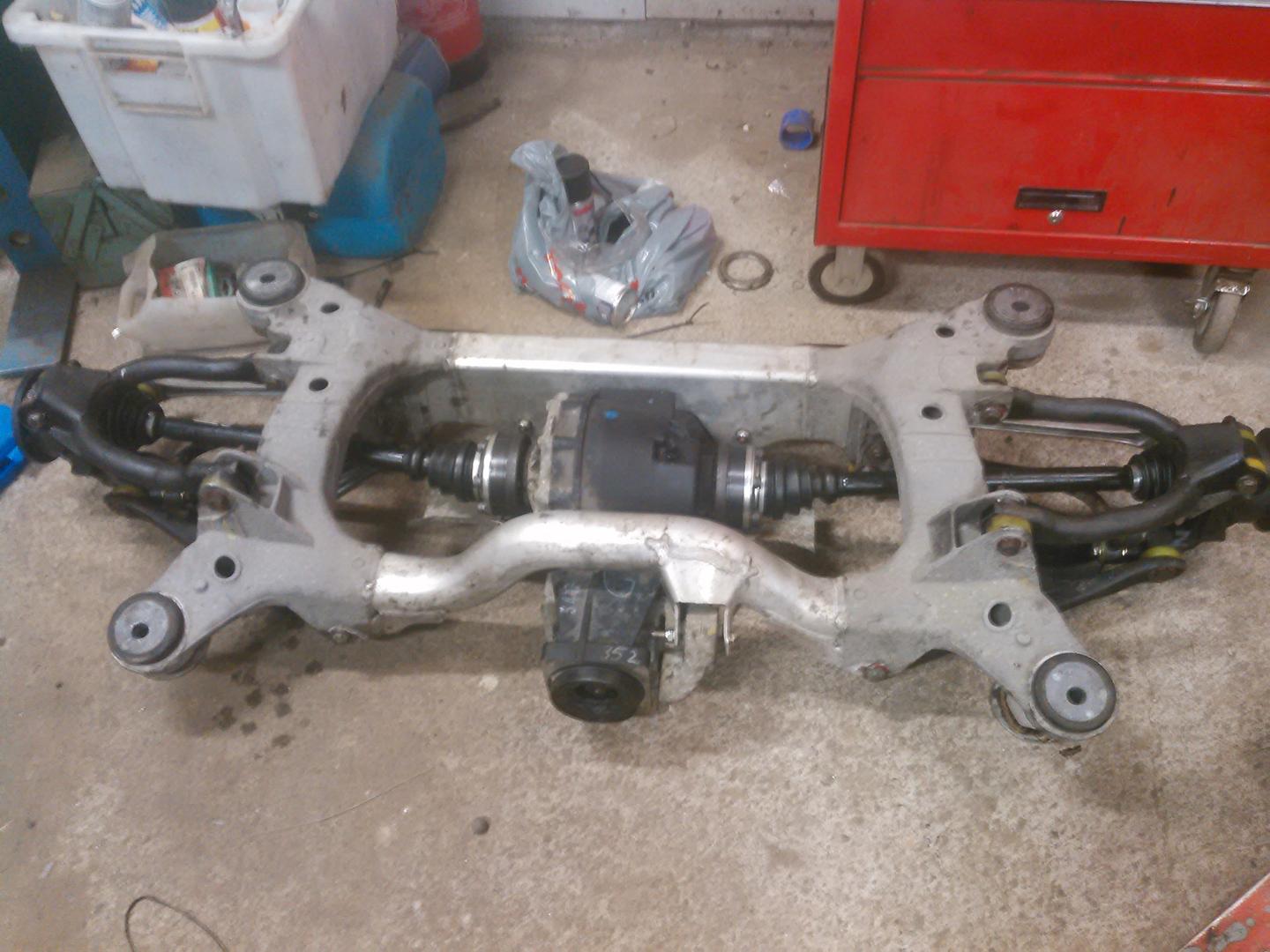

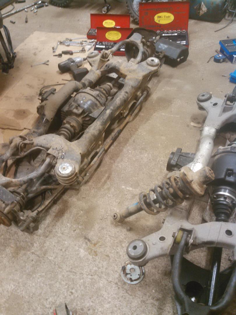

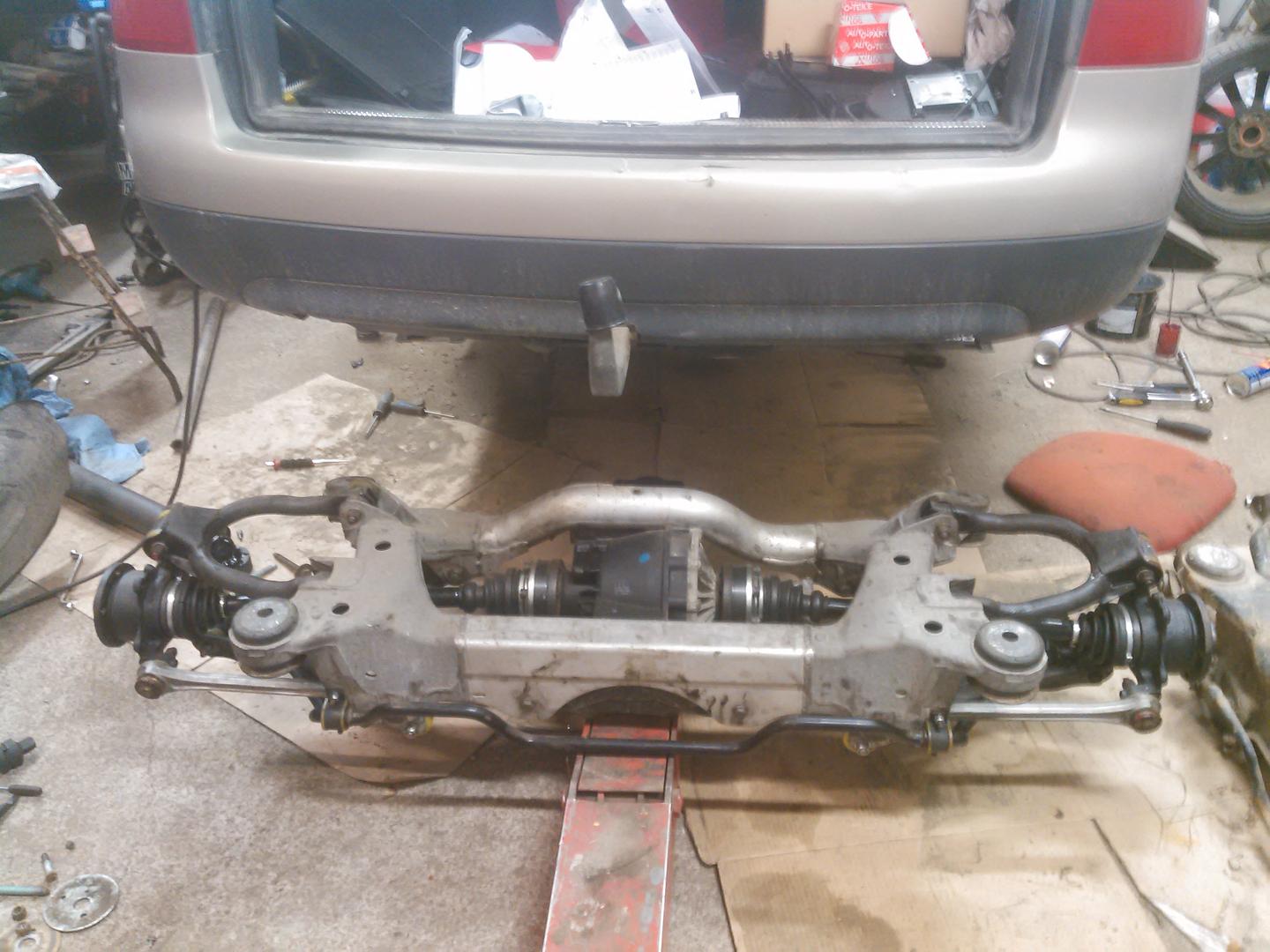

    Aikani kun mittailin, niin totesin, että RS6 taka-apurunko kävisi suoriltaan tuohon. Kun peräkin sattui olemaan samalla välityksellä (4.111), päädyin vaihtamaan ruosteisen ja painavan apurungon tilalle kevyen ja alumiinisen apurungon.
    Poistin ruosteet, hiekkapuhalsin, maalasin ja massasin takatukivarret, asentelin näihin uretaanit ja pistin akselin nippuun. Napoihin vaihdoin uudet laakerit ja vetoakseleihin uudet nivelet ja suojakumit. Perään meni myös uudet öljyt. Lisäksi vaihdoin kardaaniin uuden tukilaakerin ja vakionopeusnivelet.
    Kasailin takaiskarit ja pistin ne koriin paikoilleen ennen kuin aloin pistämään apurunkoa paikoilleen. Tämän jälkeen apurunko ylös, pultit kiinni ja seuraavaan vaiheeseen.

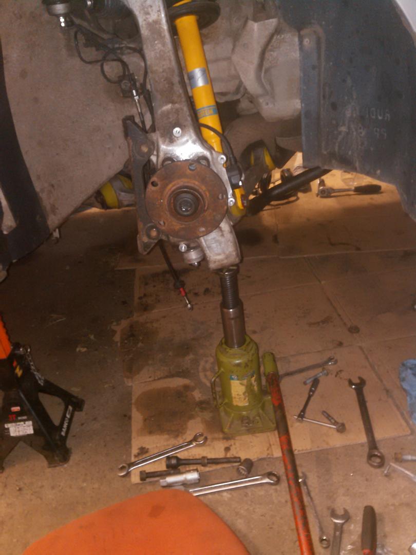

    Etuakselilla apurunko jäi alkuperäiseksi (koska RS6 alumiininen ei käynyt, perhana). Aluksi purin vanhat tolpat ja tukivarret pois. Seuraavaksi purin vetarit mäkeen.
    Vaihdoin tähän RS6 raidetangon, koska A. se on huomattavasti vähemmän ajettu ja B. se on himpun verran nopeampi kuin A6 tanko (laidasta laitaan 2,5 vs 2,75 kierrosta). Ja koska kerrasta ei vaan opi, päätin vaihtaa raidetangon konetta irroittamatta. Muutama tunti siinä meni, mutta lopulta vanha tanko suostui poistumaan ja uusi suorastaan sujahti paikoilleen. Tästä operaatiosta en napsinut kuvia, kiukutti sen verran...
    Tämän jälkeen vaihdoin olka-akseleihin uudet laakerit ja vetareihin uudet nivelet ja kumit. Sitten kasaus uusilla osilla.
    Tähän koostan hieman huomioita akseleiden komponenteissa RS6 vs. A6:
    Taka-apurungossa eri materiaali, kiinnitys koriin kuitenkin sama. Tukivarsien kiinnityspisteet n. 25mm leveämmät RS6:ssa. RS6 takaiskarin yläpää ei ole keskeinen vaan 12-13mm offsetilla.
    RS6 takavetarit paljon paksummat ja n. 12mm pidemmät. Nivelet samat.
    Takatukivarret ja takanavat ovat samat, vaikka ovatkin eri varaosakoodilla. RS6 varret maksavat enemmän, vaikka niissä on halvemmat puslat (kuuluisa RS lisä...).
    RS6 takaraidetangot ovat umpinaiset alumiinista valetut kun taas A6 on U-muotoiset pellistä taivutellut härpäkkeet.
    RS6 takavakaaja 25mm pidempi ja paksumpi (Ø20mm) kuin A6 vakaaja.

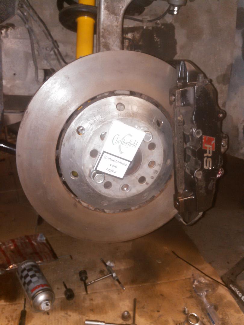

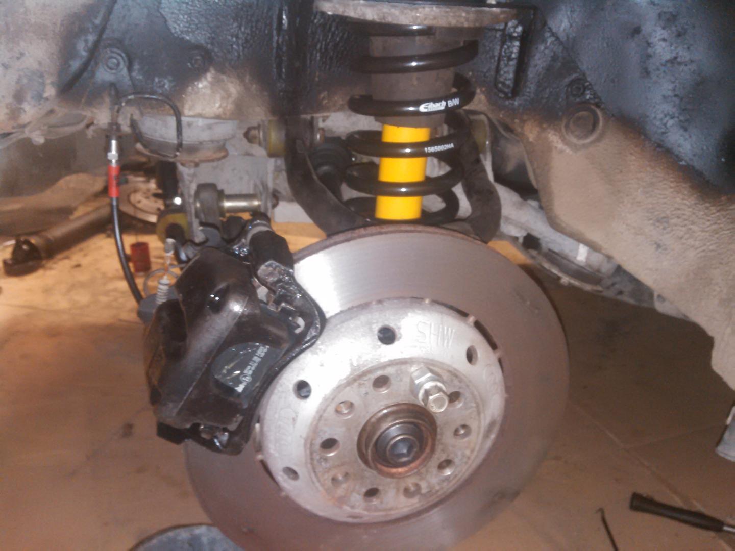

      Jarruiksihan tähän tulivat siis RS6 C5 jarrut. Jarruletkut ovat Wezmoton teräspunosletkut. Etu ABS anturit vaihdoin vm. 2000 S6 antureiksi, koska niissä oli sama liitin ja pulttikiinnitys.
      Etusatulat olivat hyvässä kunnossa, joten putsailin niistä vain hieman hapettumia ja pistin uudet palat. Muutenhan tuo etujarrujen asennus olikin aika suoraviivainen homma. Ja hyvältähän ne näyttivät:

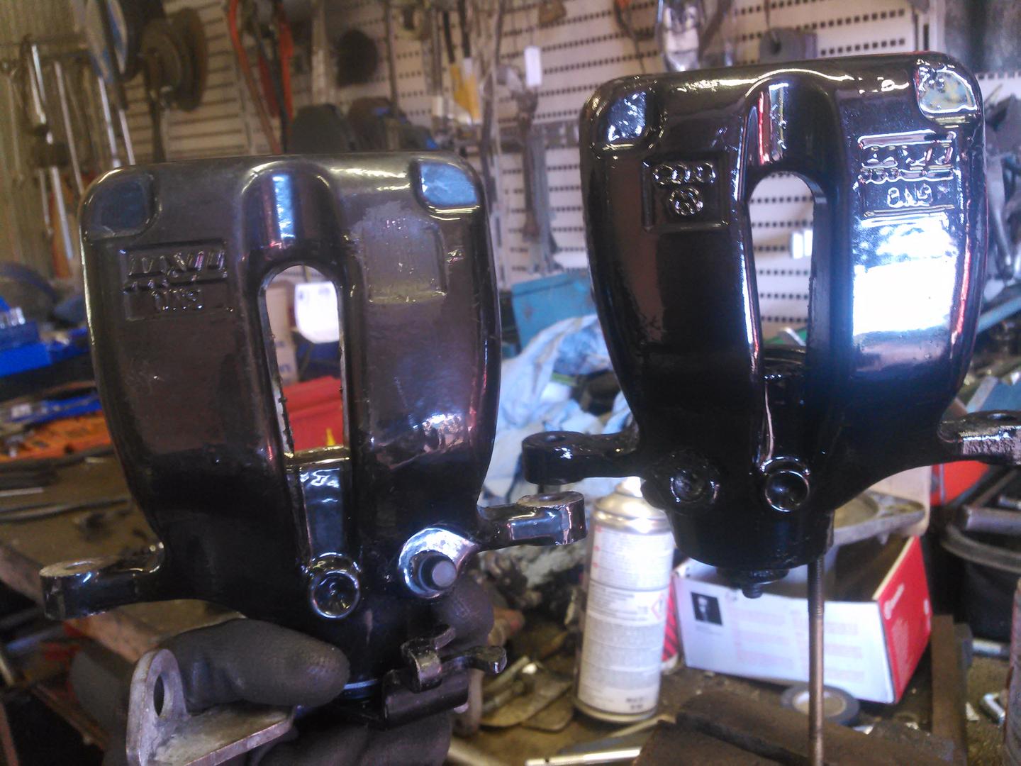

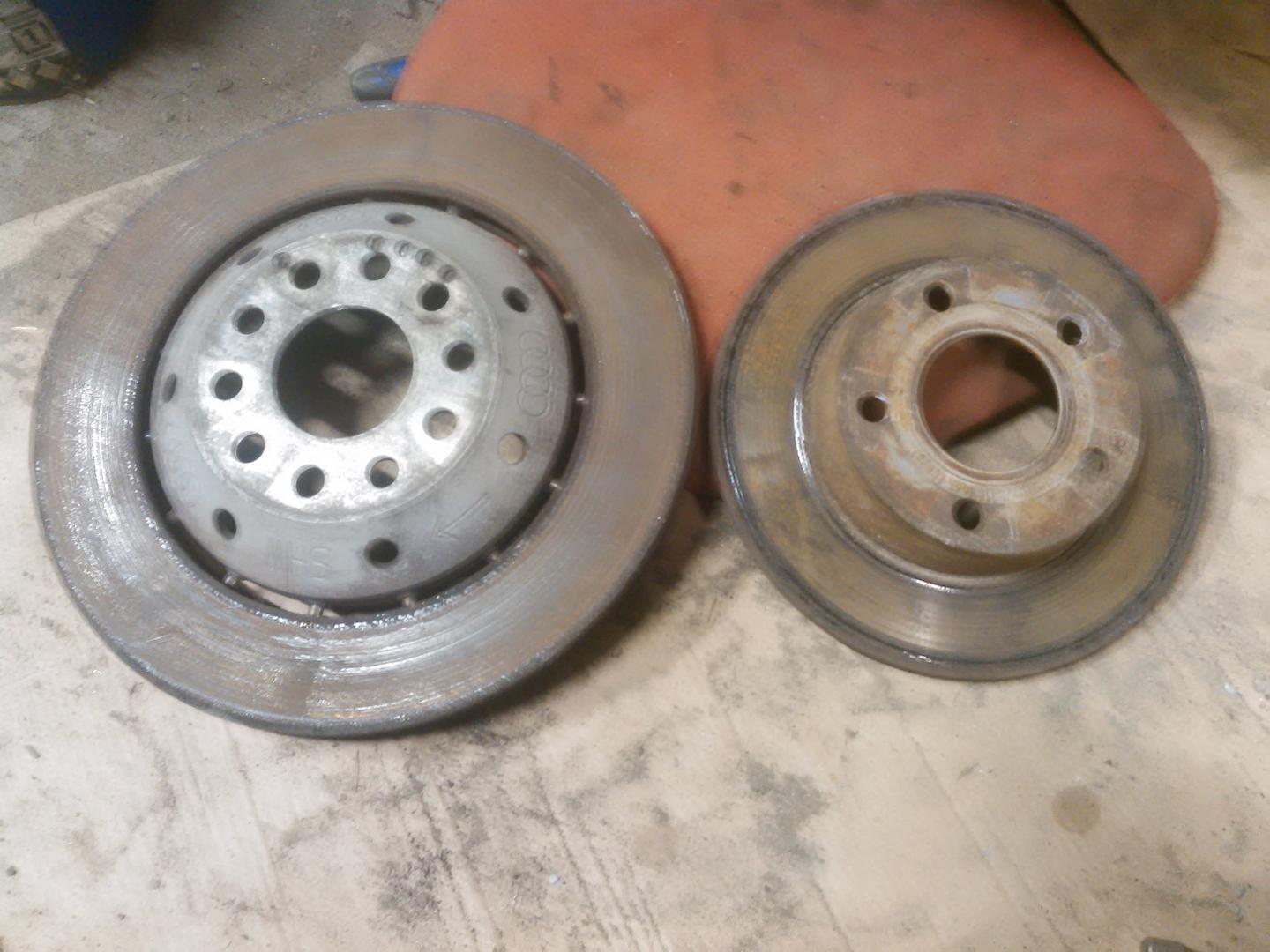

      Takajarruissa oli huomattavissa jonkinlaista kokoeroa:
      Takasatuloihin hain marmorilta uudet tiivisteet ja pölysuojat ja asentelin ne ennen jarrujen asennusta. Näissä briteistä tulleissa satuloissa näkyy aika hyvin, että mikä parhaillaan on alkuperäisen ja tarvikkeen ero (vähän erisävyinen maali ja logo hierottu pois):
      Muutenhan takajarrujen asennus oli plug and play. Käsijarruvaijeritkin riittivät:

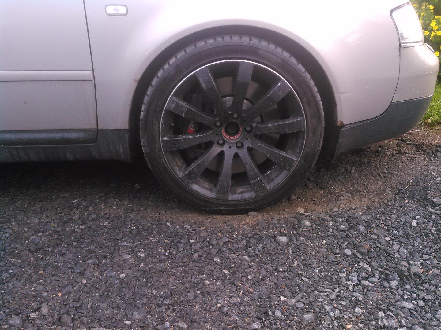

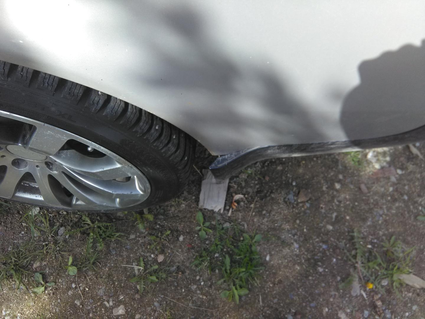

      Tämän jälkeen jarrujen ja ohjaustehostajan ilmaus ja auto tassuilleen. Korkeus muuttui hieman asiallisemmaksi. Alkoi 18" vanteetkin näyttämään edessä suhteellisen täysiltä.
      Viimeksi muokannut kook00; 6.8.2017, 18:28.
        Tässä auton korkeudesta kuvaa, miltä näytti parin viikon alustan asettumisen jälkeen.
        Aikamoinen ero oli ajettavuusessa verraten vanhaan pappamallin alustaan väsähtäneillä puslilla.

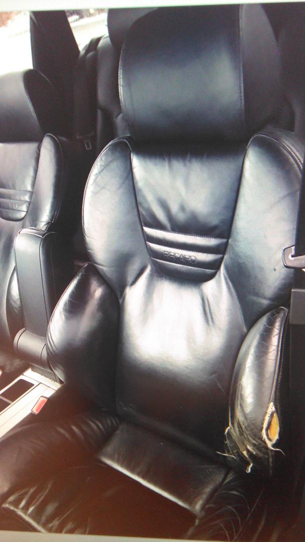

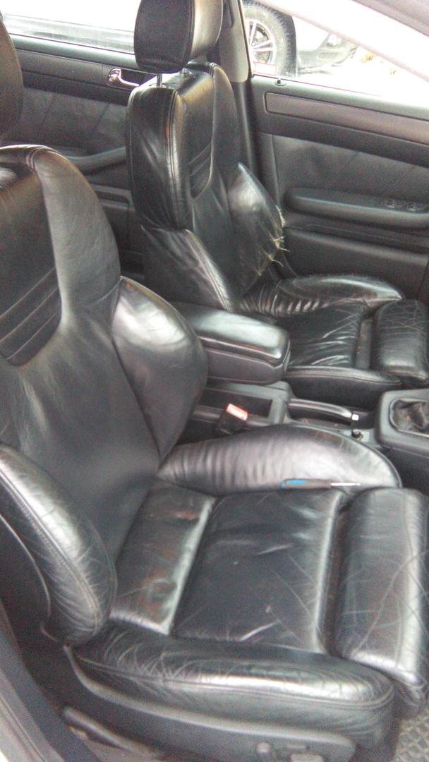

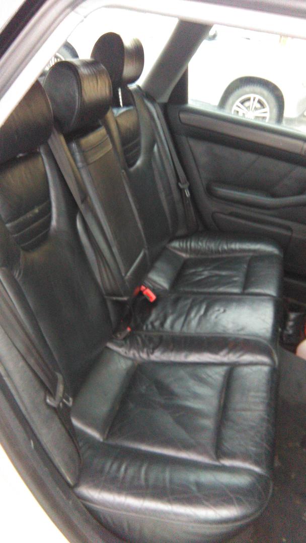

        Keväällä tarttui mukaan Recaron täyssähköt ja viskaisinkin ne paikoilleen oikeastaan heti. Sähköt kävivät suoriltaan vanhojen puolisähköjen tilalle.
        Takapenkit ovat lämmitettävää mallia ja näihin onkin tarkoitus jossain vaiheessa vielä asentaa katkaisijat ja johtosarja.

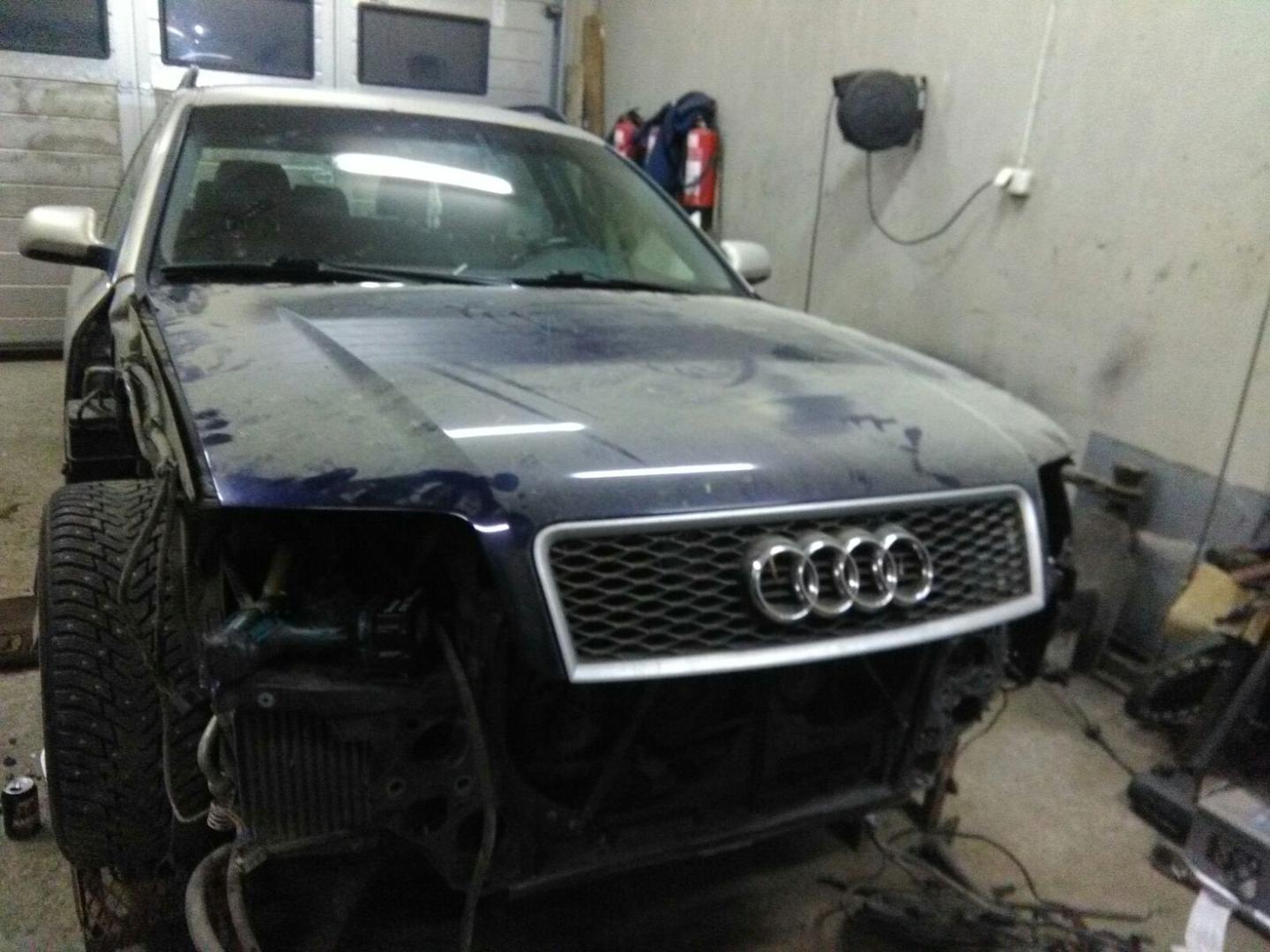

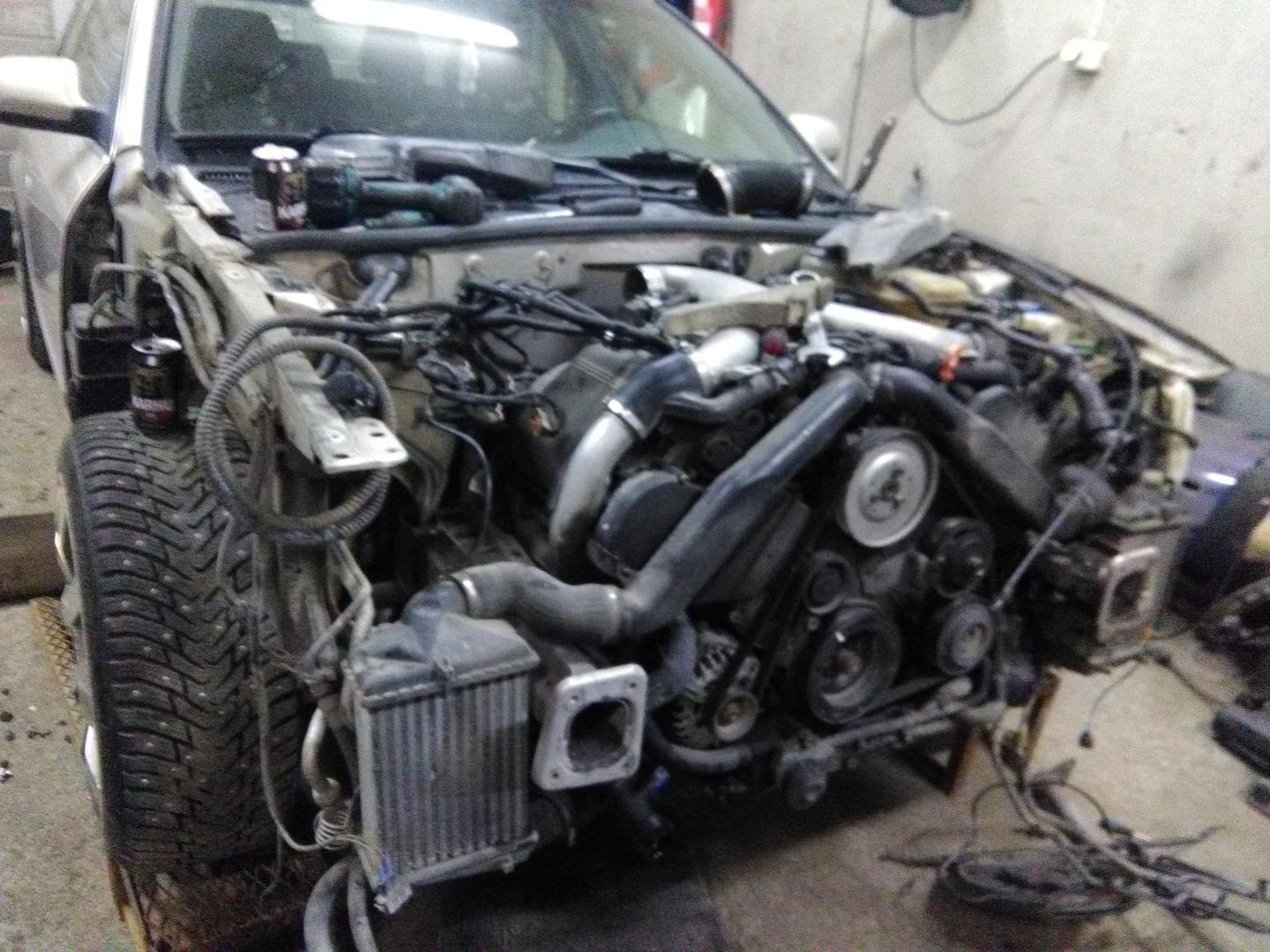

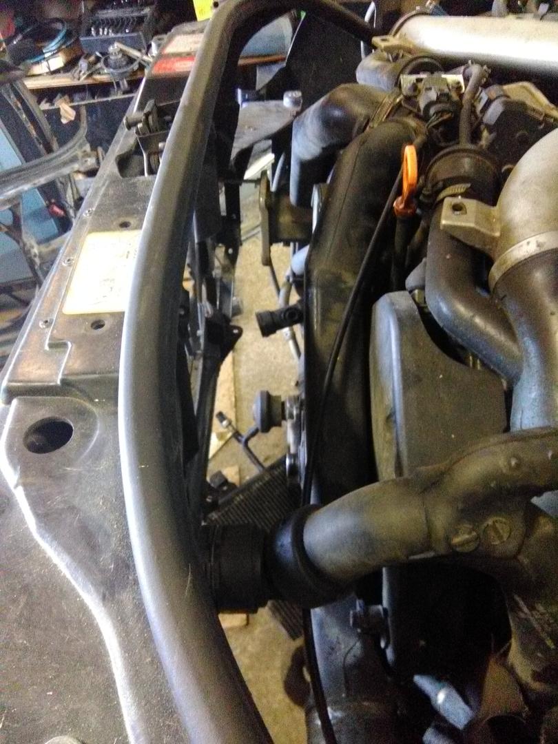

          About kuukausi sitten sain motivaatiota aloittaa osien sovittelun. Aluksi riisuin keulan pikkukorin osista. Tämän jälkeen V8 konepelti nostettiin paikoilleen. Konepellin kiinnitykset kävivät suoriltaan.

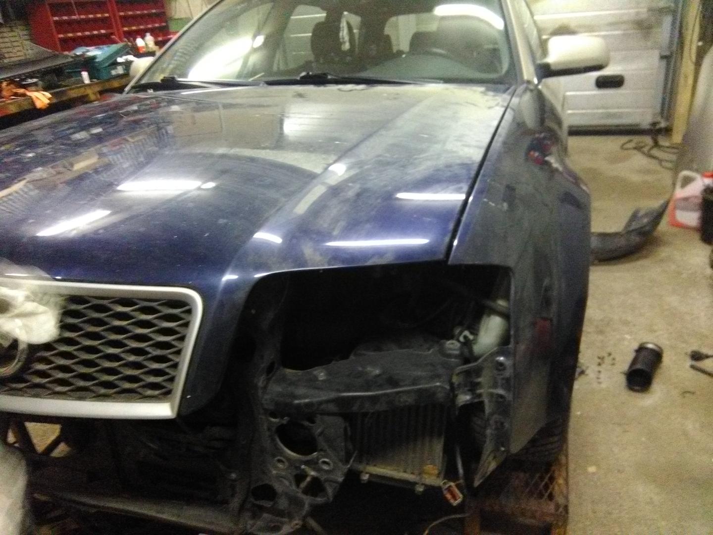

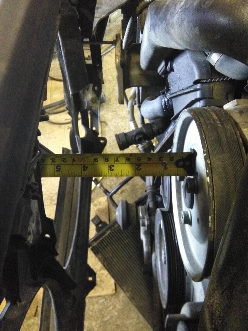

          Kun konepelti oli paikoillaan, pystyi V8 lukkopellin asemoimaan suurin piirtein oikealle etäisyydelle kierretankojen varaan. Tässä vaiheessa jo näki, että kuinka paljon keula siirtyy edemmäs. Lukkopellin kiinnikkeista mikään ei käy suoriltaan ja törmäyspalkkeja pitää jatkaa 7-10 cm.
          Lokareiden oven ja helman puoleiset kiinnikkeet ovat samat, mutta konepellin alle tulevista ruuveista vain keskimmäinen osuu paikoilleen. Eli reunoille on porattava uudet reijät.

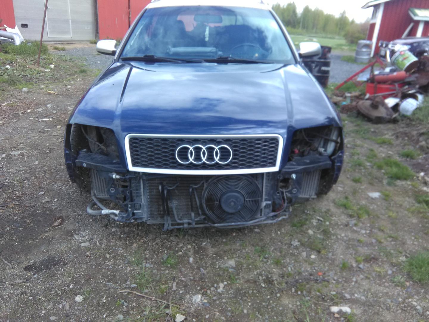

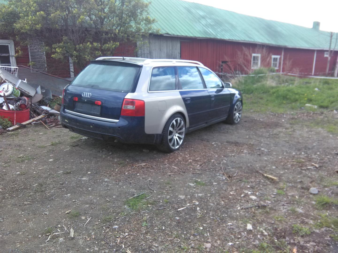

          Kun lokarit ja konepeitto olivat jollain asteella löytäneet paikkansa tilanne näytti tältä:
          Syyläri ja lauhari ovat tässä vaiheessa tyylikkäästi nippusiteillä kiinni, pitää soveltaa noiden kiinnitys aika lailla uusiksi.

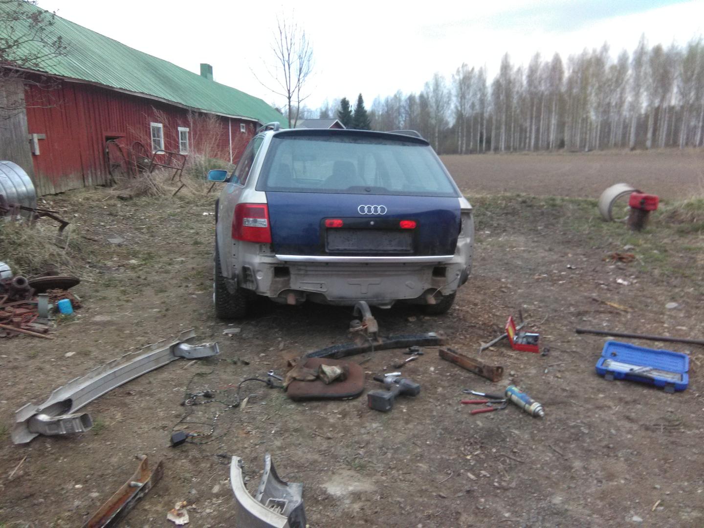

            Ehdin myös purkaa vanhan takapuskurin veks ja sovittelin tilalle RS6 puskuria. Puskurin kiinnikkeet käyvät suoriltaan, mutta takapyöräkaaret vaativat levitystä. Tämä on tarkoitus ratkaista hitsaamalla RS6 kaaret nykyisten tilalle.

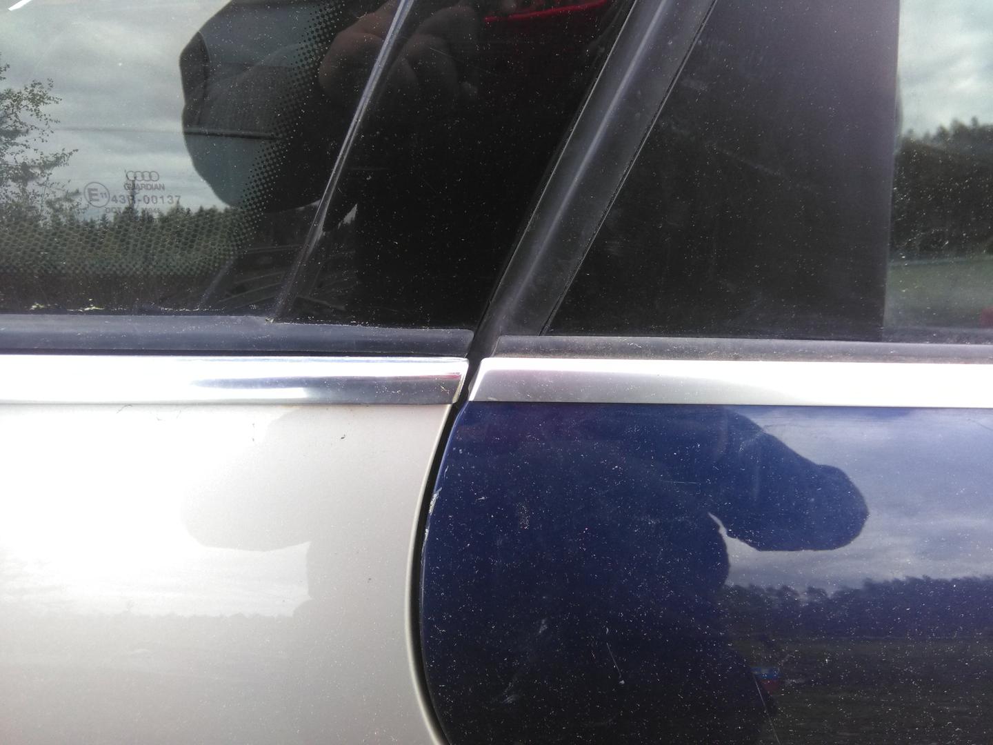

            Harmiksi tuli myös huomattua, että ovissa olevat somistelistat eroavat korin listoista. Jos joltain löytyy matta-alumiiniset listat ylimääräisenä, niin voin tulla lunastamaan!
