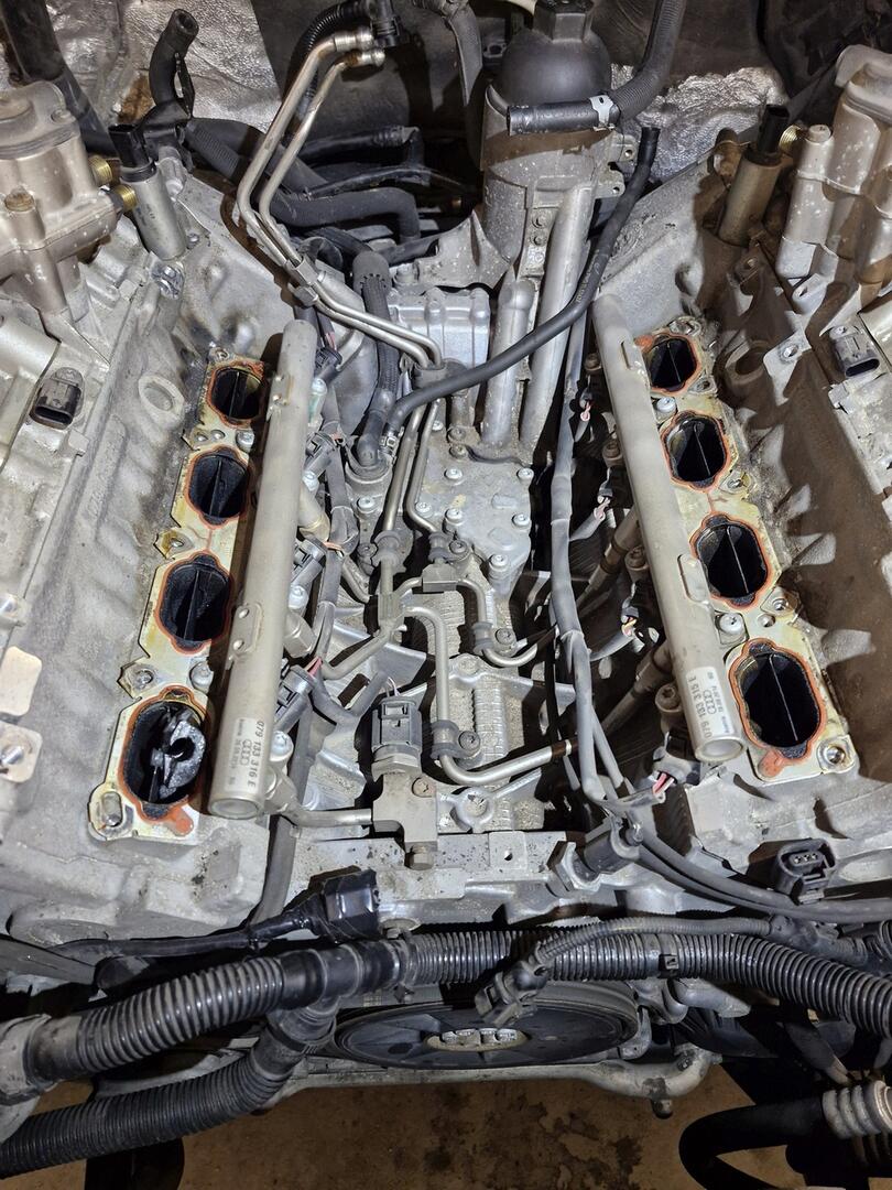

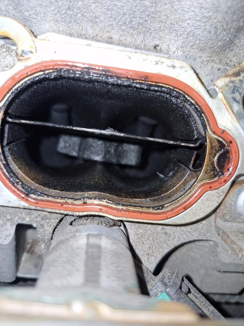

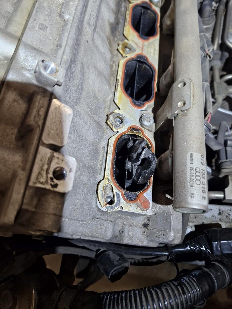

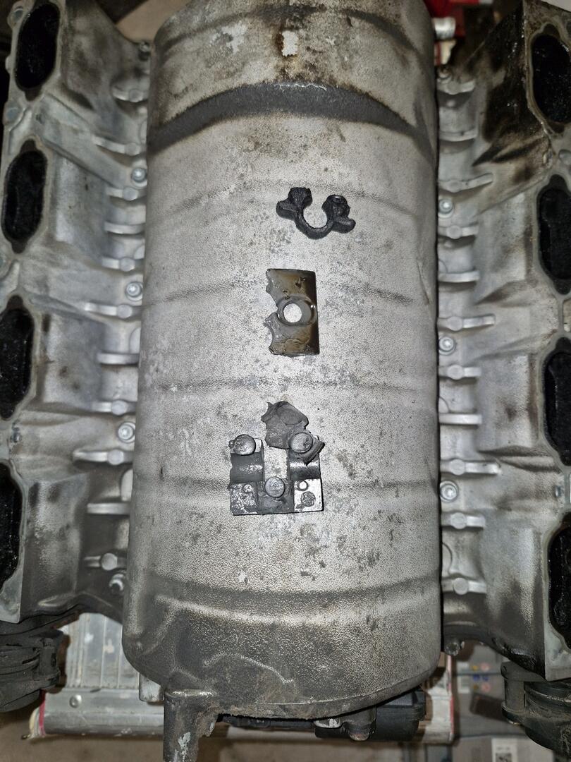

    Q7 alkoi valittamaan kun imusarjan läpät ei muka liiku. Ei se valitus ollut ihan turha. Bonuksena imusarja vielä helisee kun sitä heiluttelee nyt irtaallaan. Onneksi on puolet vähemmän ajettu varaosa-auto pihalla. 403tkm kesti tämä imusarja.
    Click image for larger version  Name:	20251009_165921.jpg Views:	0 Size:	180,6 Kt ID:	1989574 Click image for larger version  Name:	20251009_170332.jpg Views:	0 Size:	162,6 Kt ID:	1989575 Click image for larger version  Name:	20251009_165906.jpg Views:	0 Size:	123,7 Kt ID:	1989578 Click image for larger version  Name:	20251009_170031.jpg Views:	0 Size:	139,5 Kt ID:	1989579

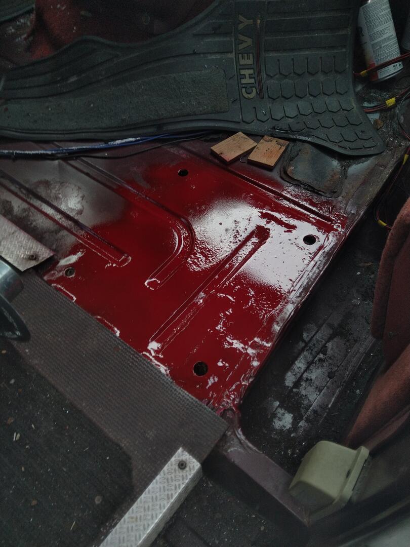

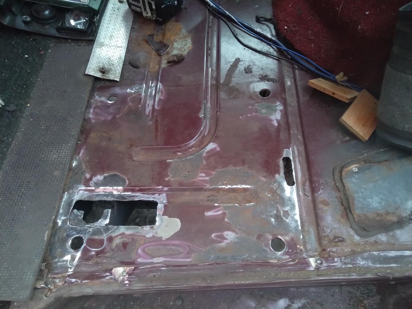

                        • Hytin matonvaihto-projekti vähän laajeni...

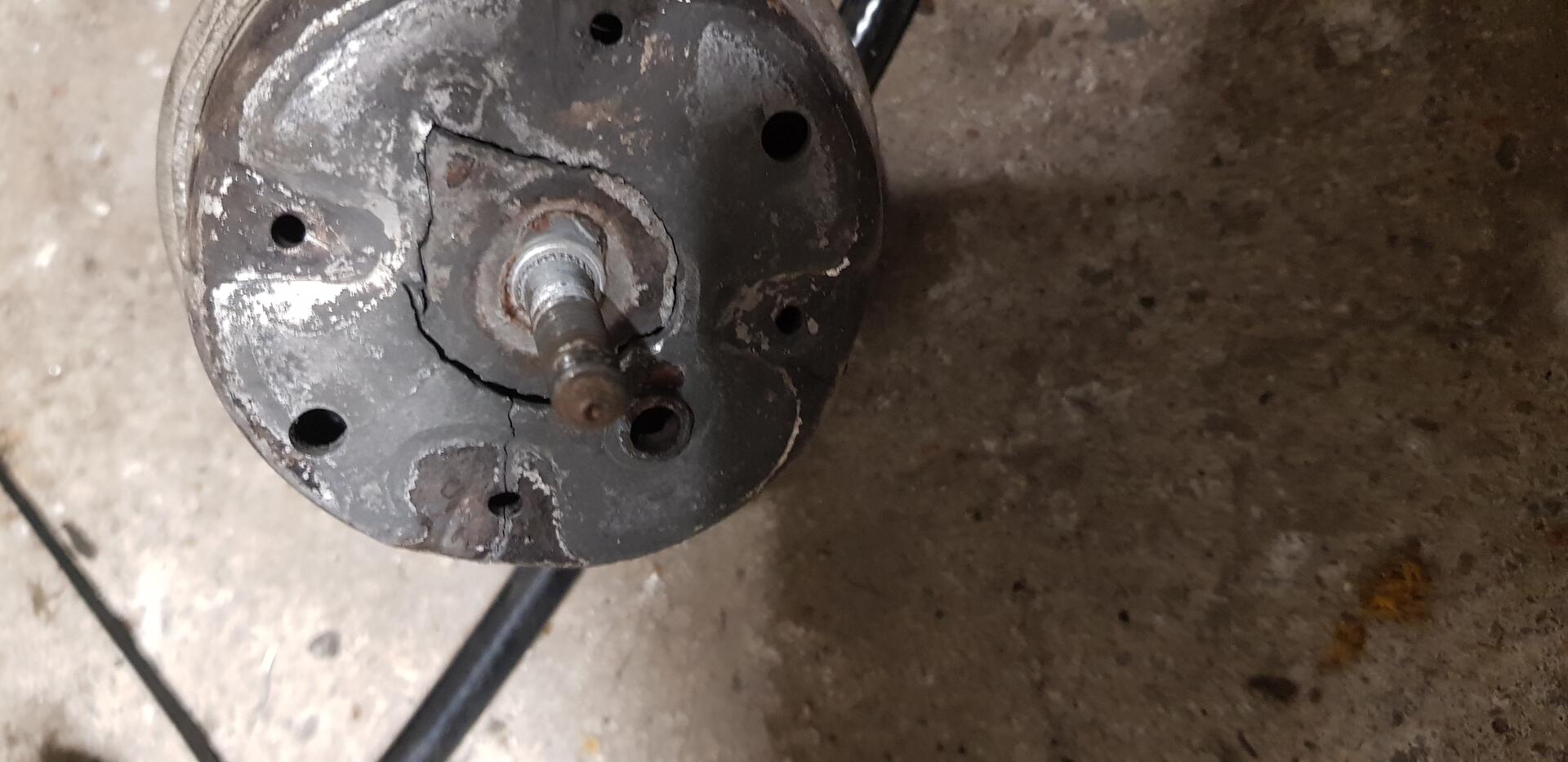

                            • 43 vuotta levänneen taka-akselin jarrupainesäätimen epätoivoista purkua...uusia kun ei enää saa ja tarttis olla kuitenkin.

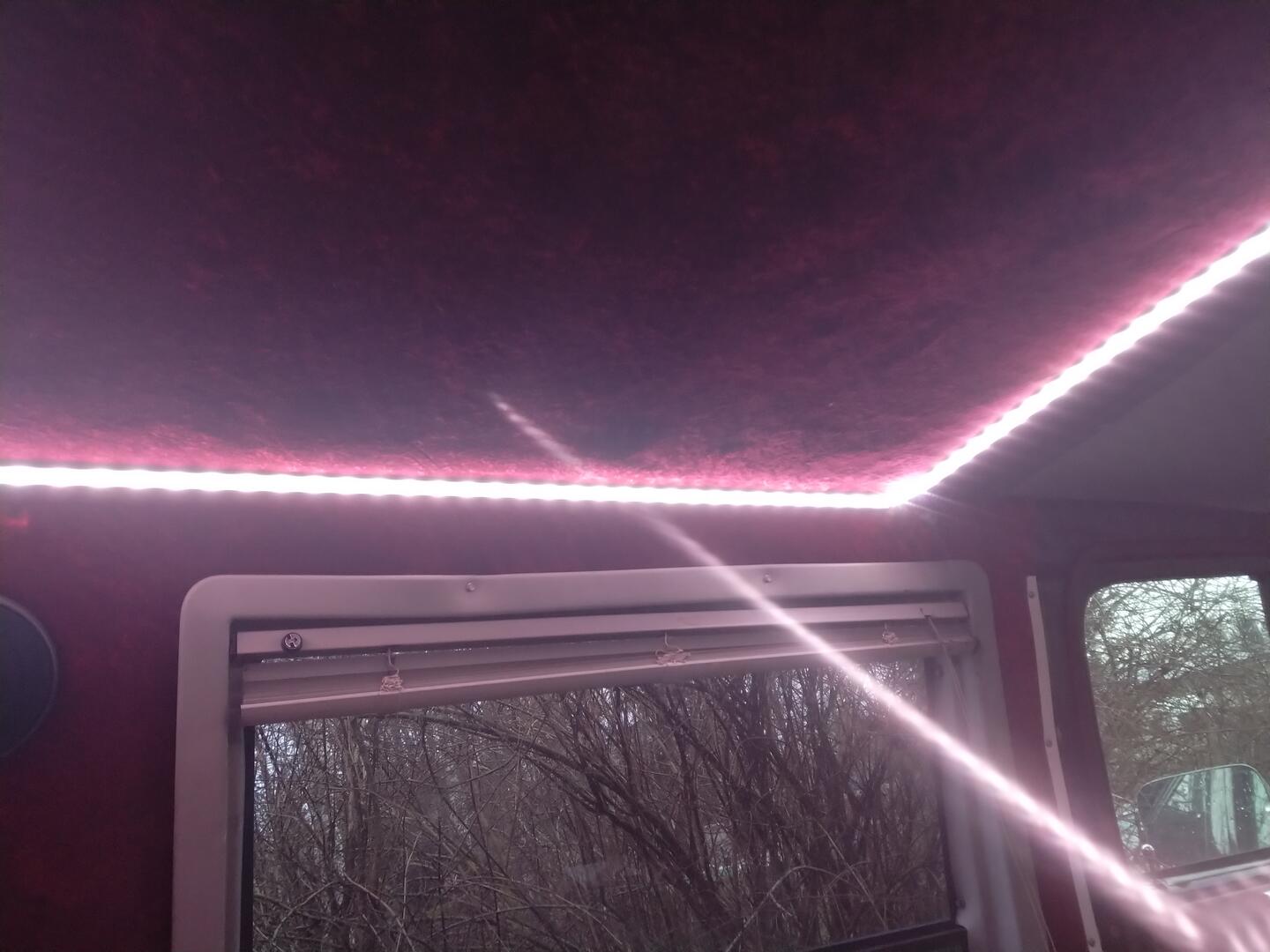

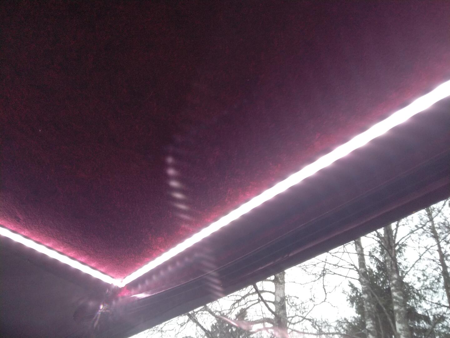

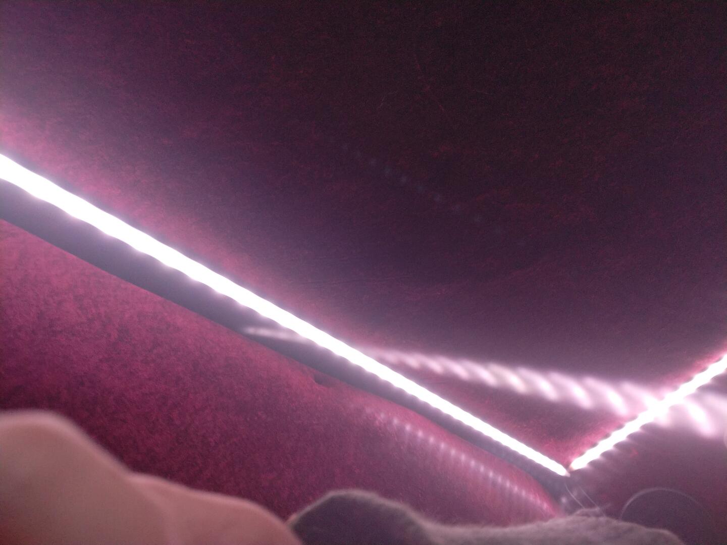

                              • Letukka sai ministeri-osastolle kattovalaistuksen, vielä pitää asennuslistoille teettää uudet kulmapalat,nkun mk1 luonnos ei toiminut
                                • Siitä tulee kunnon pimpmobile :D.

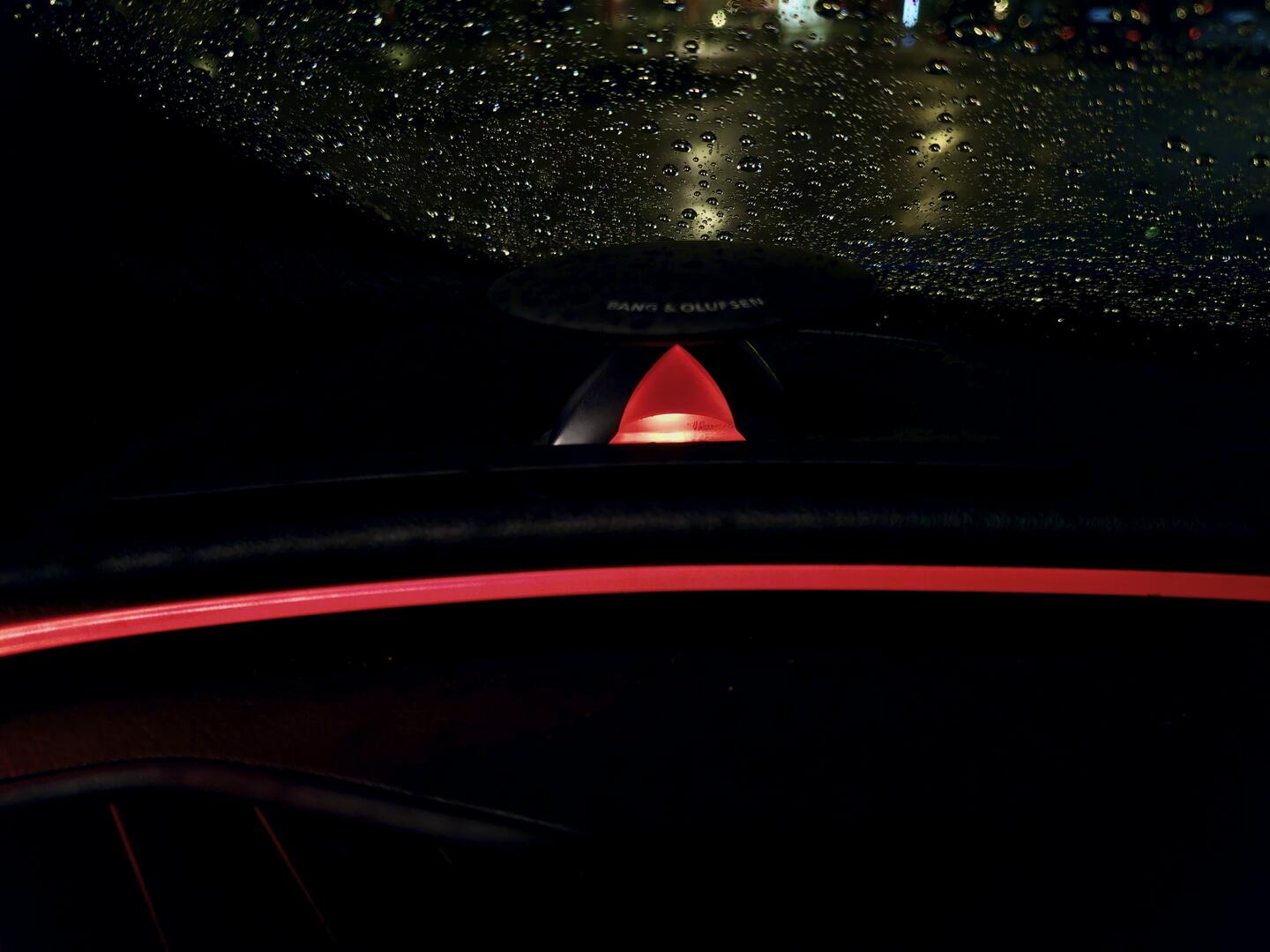

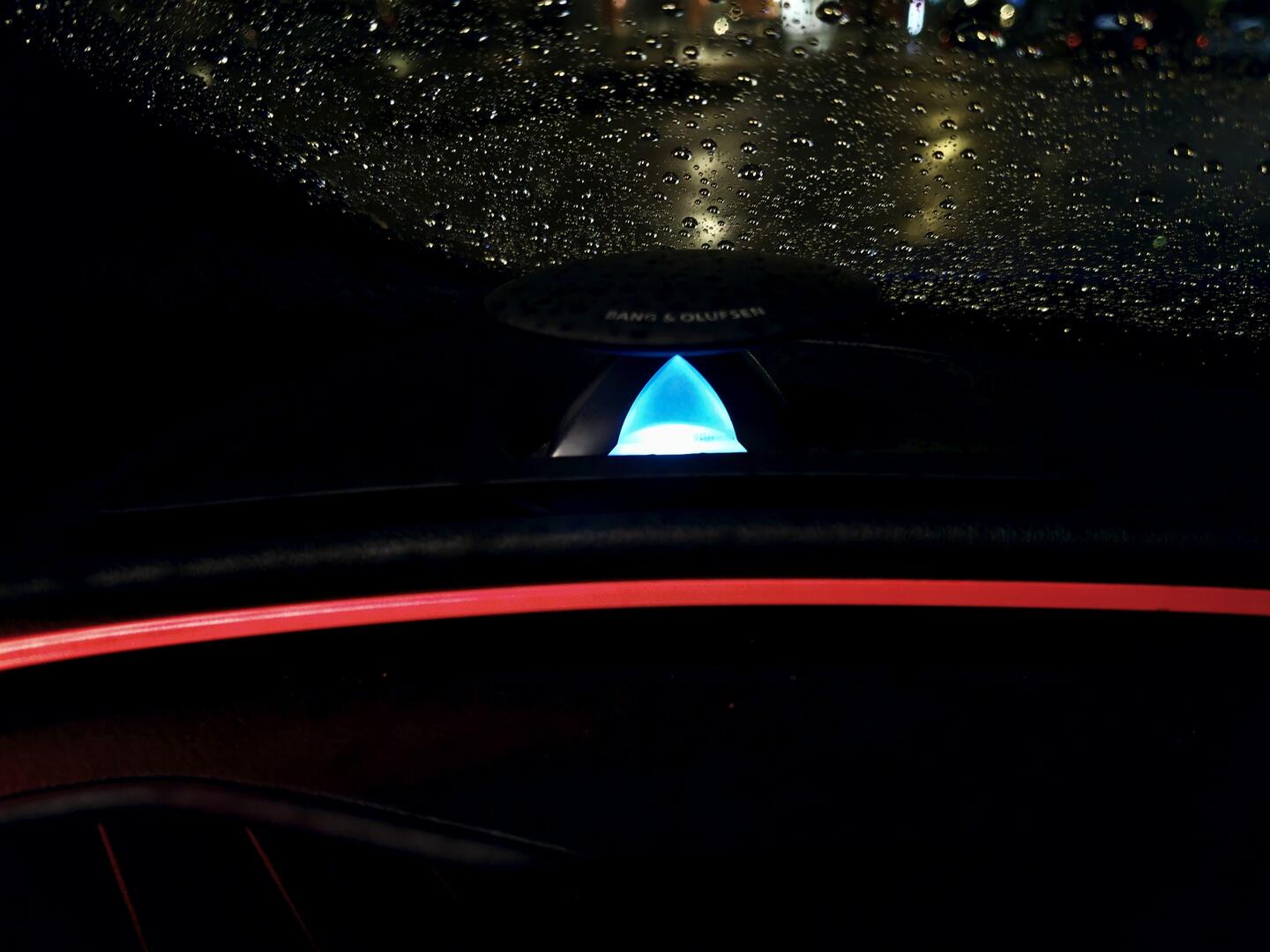

                                            • Vähän kebabbia sisustaan, ei kiinnosta maksaa toistasataa jostain kiinanpojan valmiista aftermarket diskanteista missä tuikut valmiina ja kuulostaa huonommalta kuitenkin. Koko rgb-skaala löytyy, yllättävän hyvät tulikin! Tehdessä kyl totesin että onpahan elegantti rakenne ja mekaniikka noissakin kun purki täysin atomeiks.

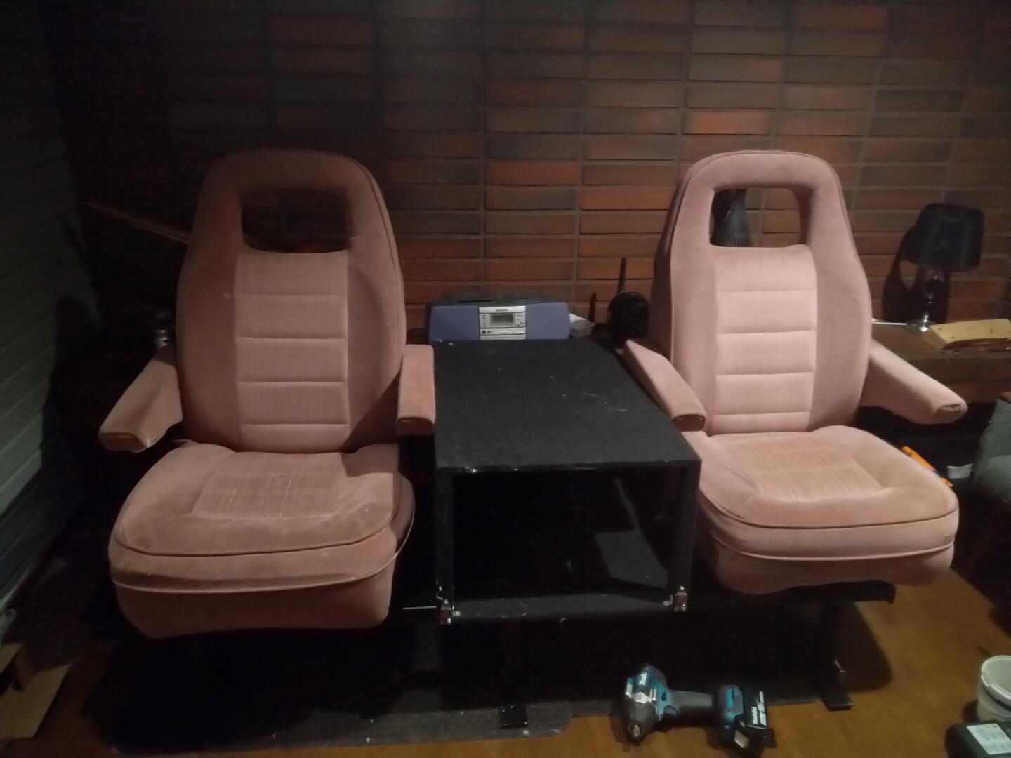

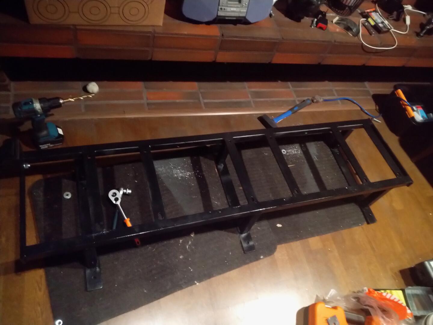

                                              • Mirri-vankkurin takapenkin ehostus. Penkin runko oli maalaamatonta rautaa, joka oli ruosteessa. Ruosteet hiottu pois, sinkkimaali pohjalle ja päälle kiiltävää mustaa. Runkoon myös reikiä/pidikkeitä rulla-mallin lannevöille, ettei tarvi turvautua enää finnairin vyö-mallistoon. Paikallisella varustelu -liikkeellä teetätin omilla mitoilla/kuvilla tuollaisen pöydän, lisäsin myös pikalukot jalkoihin, jotta sen saa muutettua nopeasti yksitasoiseksi. Pöytä on kiinni 4 pultilla penkkirungossa ja tilalle saa vaihdettua keskipenkin pikaisesti, jos tarvii lisää istumapaikkoja...

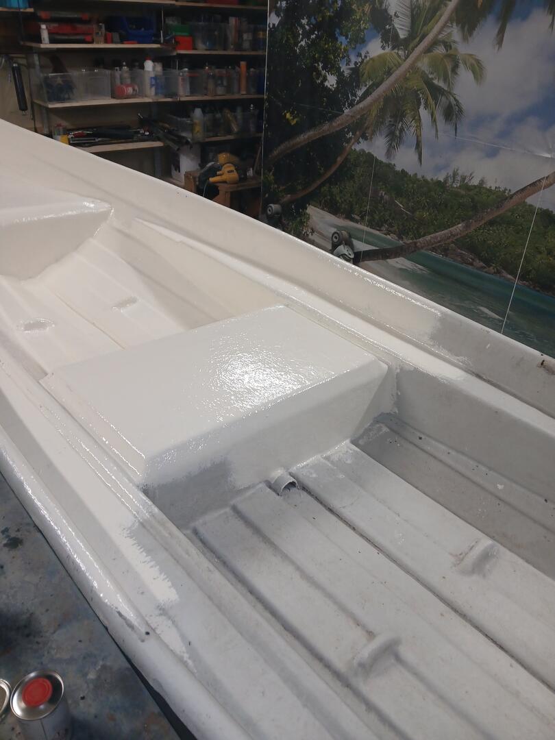

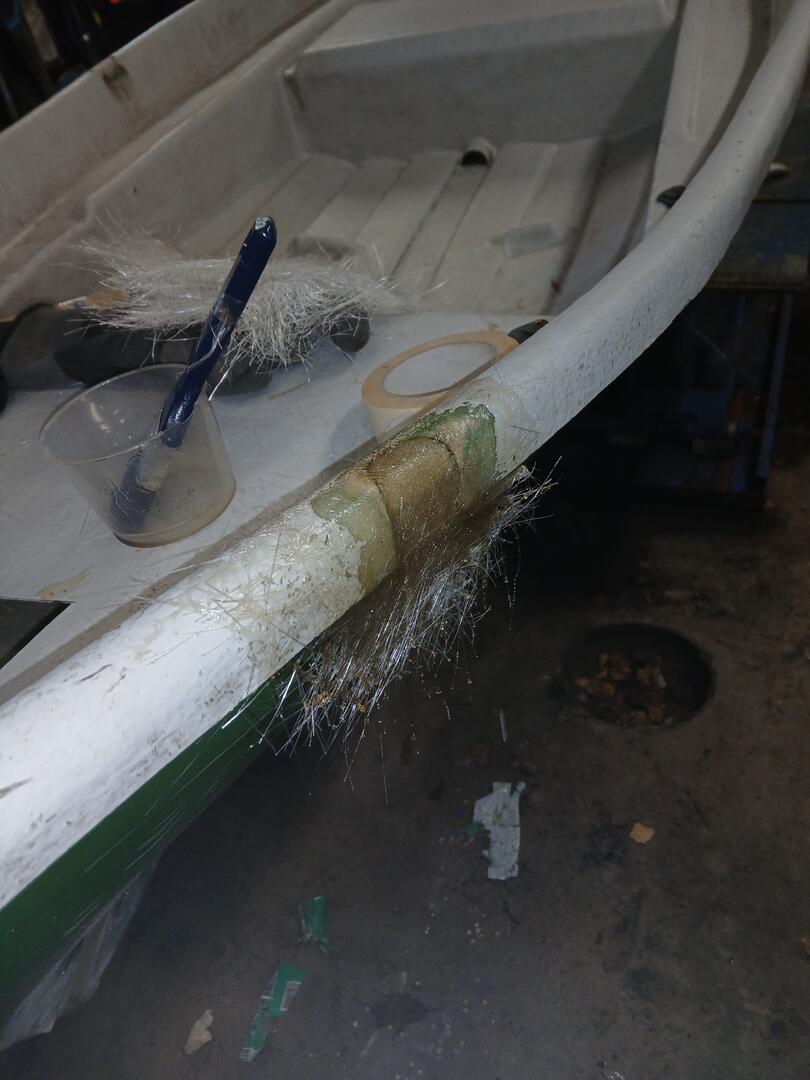

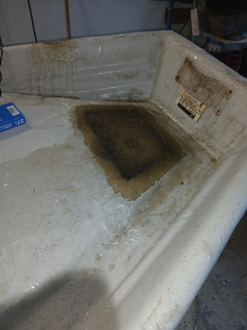

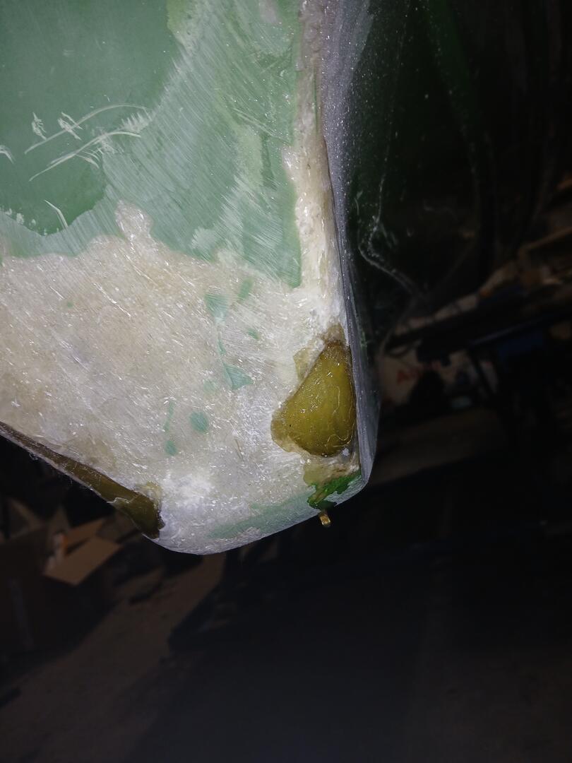

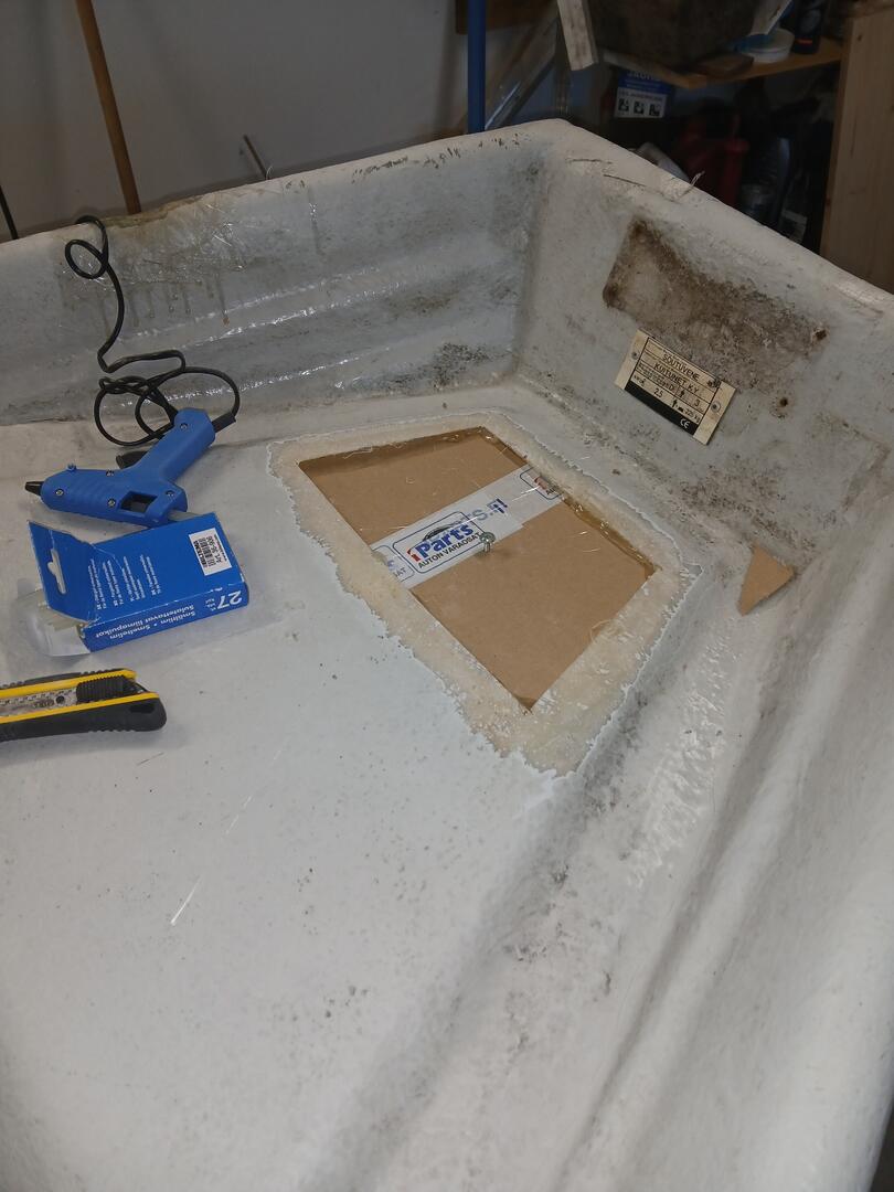

                                                • Näin Joulun aikaan voi tehdä jotain yhteisöllistä ja aloittaa Kyläyhdistyksen hävitykseen tuomitun vuotavan veneen kunnostus.Ei sit tarvii hankkia uutta suotta ja samalla jotain pientä näpryytä itselle.
                                                  Takaosassa oli pari kunnon reikää joista vesi tulvi sisälle aiheuttaen melko syvän soutukokemuksen?
                                                  Niiden paikkaaminen vaati aukon leikkaamisen takapenkkiin niin sai laminoitua lasikuitua molemmilta puolilta. Samalla korjaantui reunoista pari rikkinäistä kohtaa.

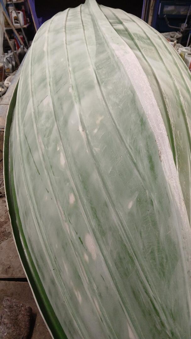

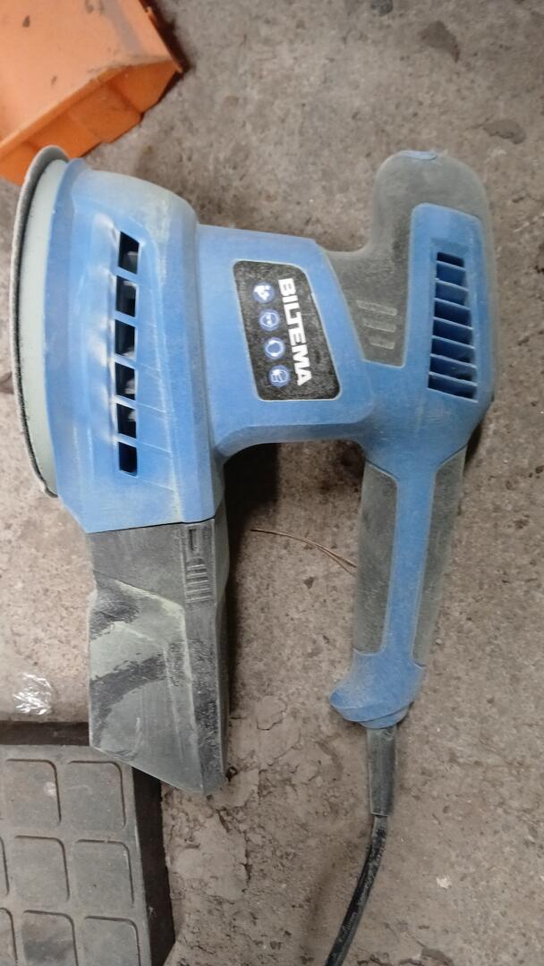

                                                  20v takaperin hankittu ja varsin paskaksi osoittautunut Einhell 200w epäkeskohiomakone ei ollut parantunut vuosien saatossa joten Biltemasta 380w vastaava kone tilalle ni alko hiontakin sujumaan.
                                                  Tää osoittautui taas sellaseksi projektiksi johon kuvittelet käyttäväsi yhden päivän ja huomenna lähtee kolmas päivä. Jospa huomenna pääsis jo tuon ulkopinnan maalaamaan..

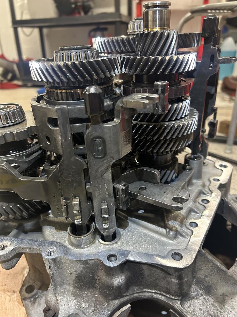

ID:	1992198 Taas yksi DQ200 sai uudet 6/R siirtohaarukan laakerit laakerit. Huomattavasti mukavampi homma tehdä, kun joku muu ottaa askin irti autosta.

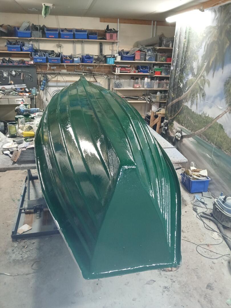

                                                    • Sellanenhan siitä sit 4pv työn jälkeen tuli.
                                                      Yksi venevanhus taas pelastettu. Talli on kyl sellasessa hiontapölyssä et ikinä ei saa enää puhtaaksi?

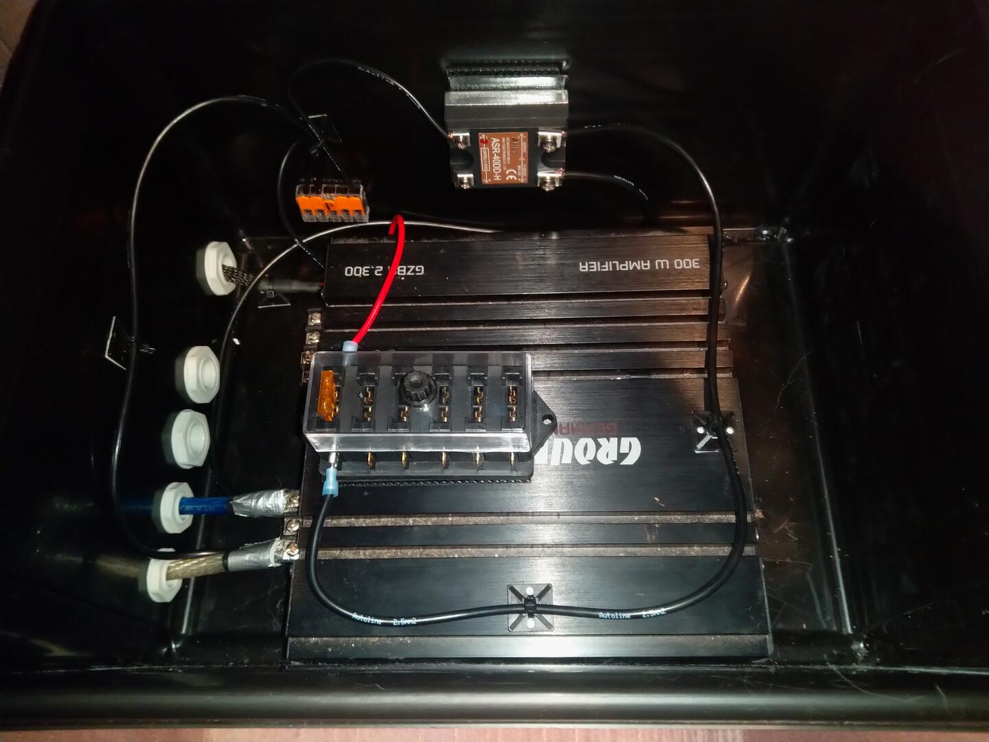

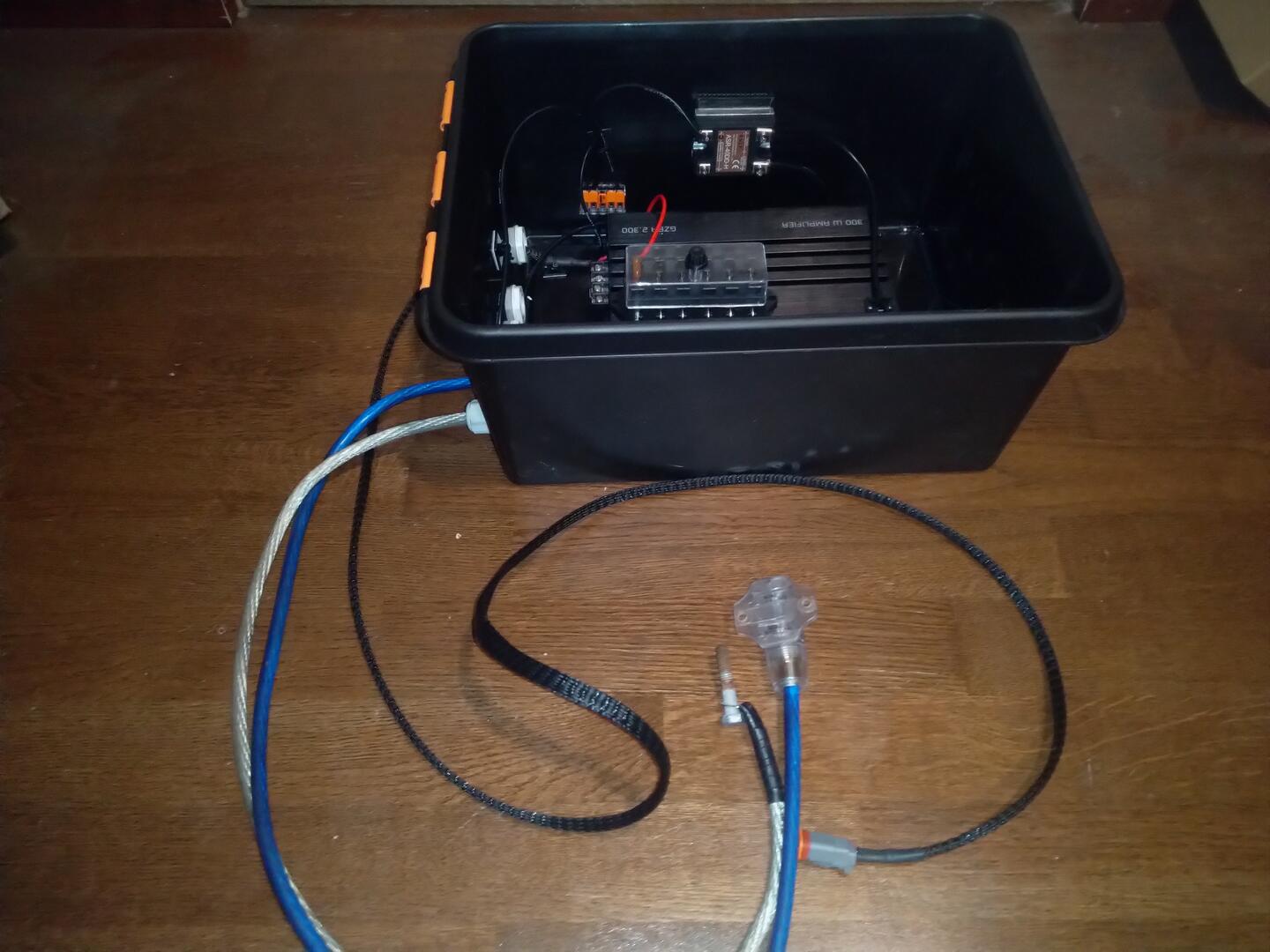

                                                      • Mirri-vankkurin sähkökeskus valmiiksi, tarvii vain ulkoiset kaapelit (linja sisää, herätteen ja subin piuhan). Keskuksessa ohjaus/sulakkeet takaosaston valoille ja toimii samalla vahvistimen piiloituskotelona... Huomaa välillä ammatinvalinta rasitteet toteutuksen ratkaisuissa :D

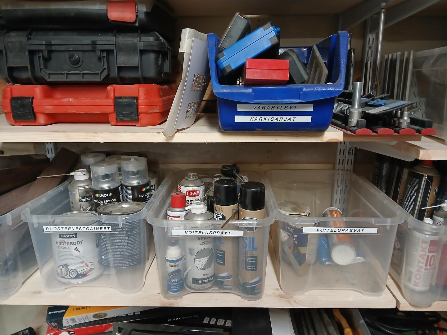

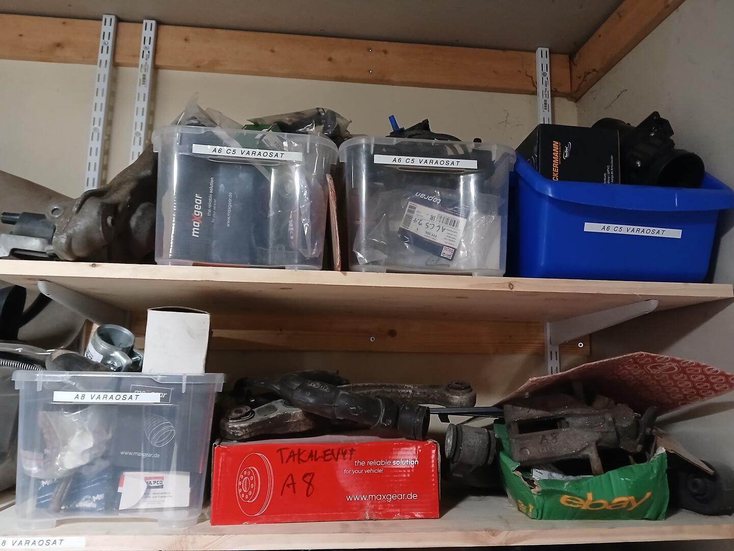

                                                          • Tuo veneprojekti oli itse asiassa ihan hyvä kun paskoi tallin sellaiseen kuntoon et se oli siivottava kokonaan. Otin kaikki tavarat hyllyistä ja kaapeista alas, imuroin hyllyt, seinät ja lattiat. Rakensin samalla uudet hyllyt ja nimesin Dymolla mitä laatikoissa on. 20v romunkeräämisen seurauksena heitin 3 muovikassillista SER-romuun, 1 jätesäkillinen kaatopaikalle, 1 kestokassi metalliromukeräykseen ja pari kassillista ongelmajätekeräykseen. Talli ei ole kuitenkaan kuin se n.30m2. Romunkeräys on sairautta :-)
                                                            Nyt on taas hyvä aloittaa seuraavat remontit puhtaasta tallista.
