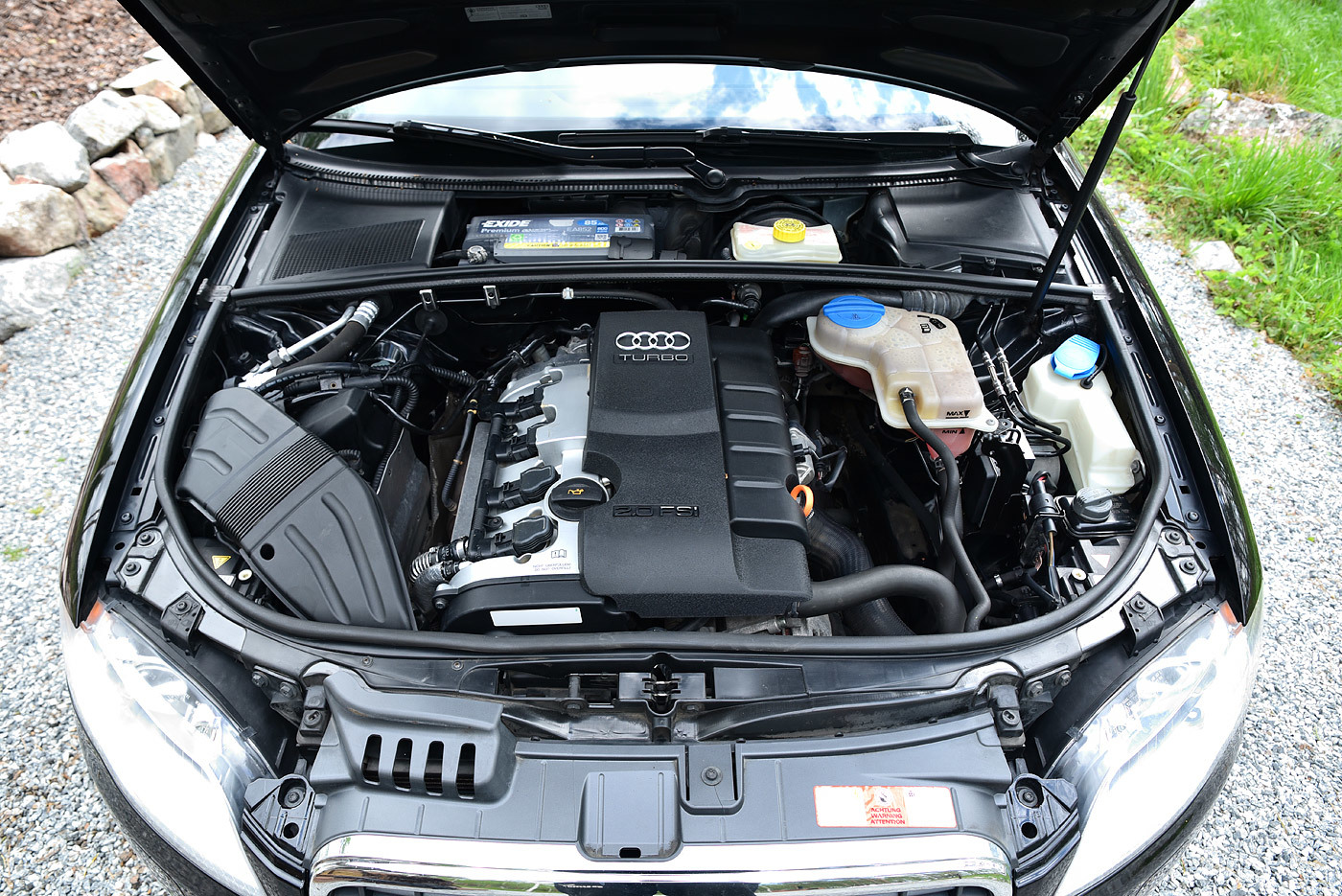

                        Moottoritila siistiytyi huomattavasti tunnin vaivalla mökkiolosuhteissa. Suihkuttelin 10% Motoxin tehopesua suihkupullosta ja harjalla jynssäys sekä huuhtelu varovasti painepesulla. Ei nyt mitään detailing-tasoista puuhastelua, mutta mukavampi edetä umpionvaihtoon ensi viikonloppuna kun konetila siistimpi. Saa nähdä saiko sähkövikoja tuolla aikaan.

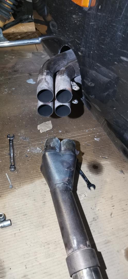

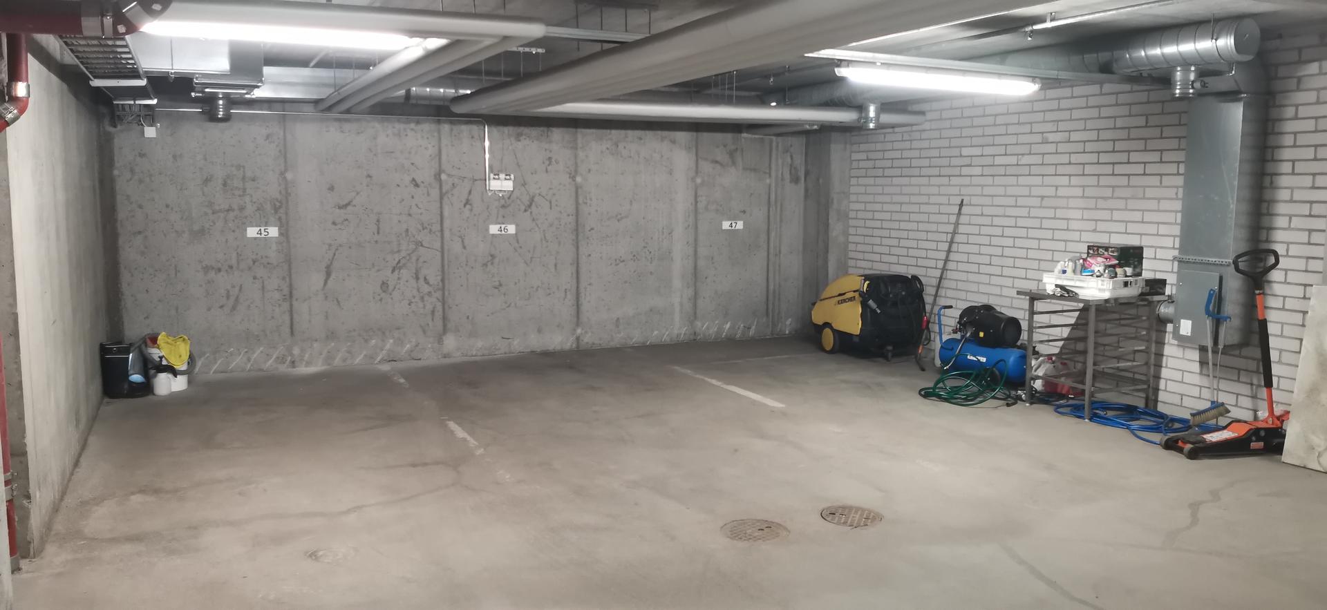

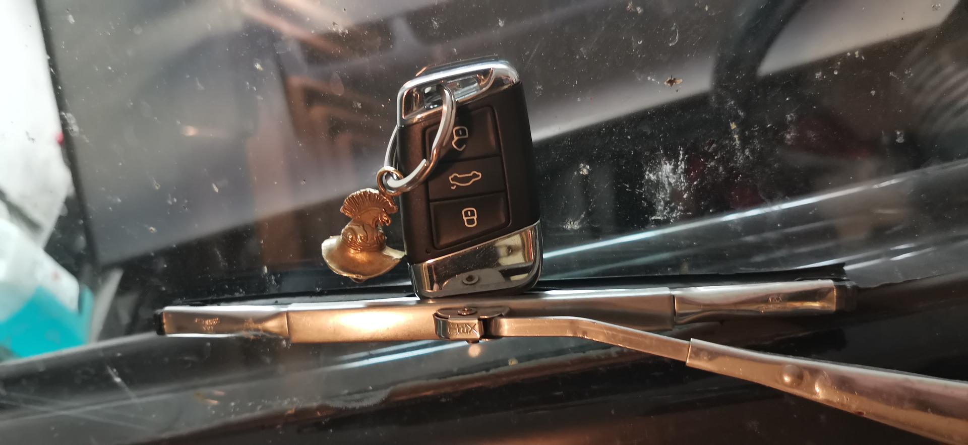

                            Tiivistelin pakoputkea ja selvittelin mistä saa sopivat pyyhkijänsulat. Mittaa huimat 8". Kävin myös viemässä ensimmäiset tavarat uudelle harrastetallille.

                              Onnittelut Tero uudesta harrastetallista! Millä meinaat sen täyttää?
                                Olemassa olevalla kalustolla. Tuonne menee häristin, nelipaikka-avo ja lötkö.

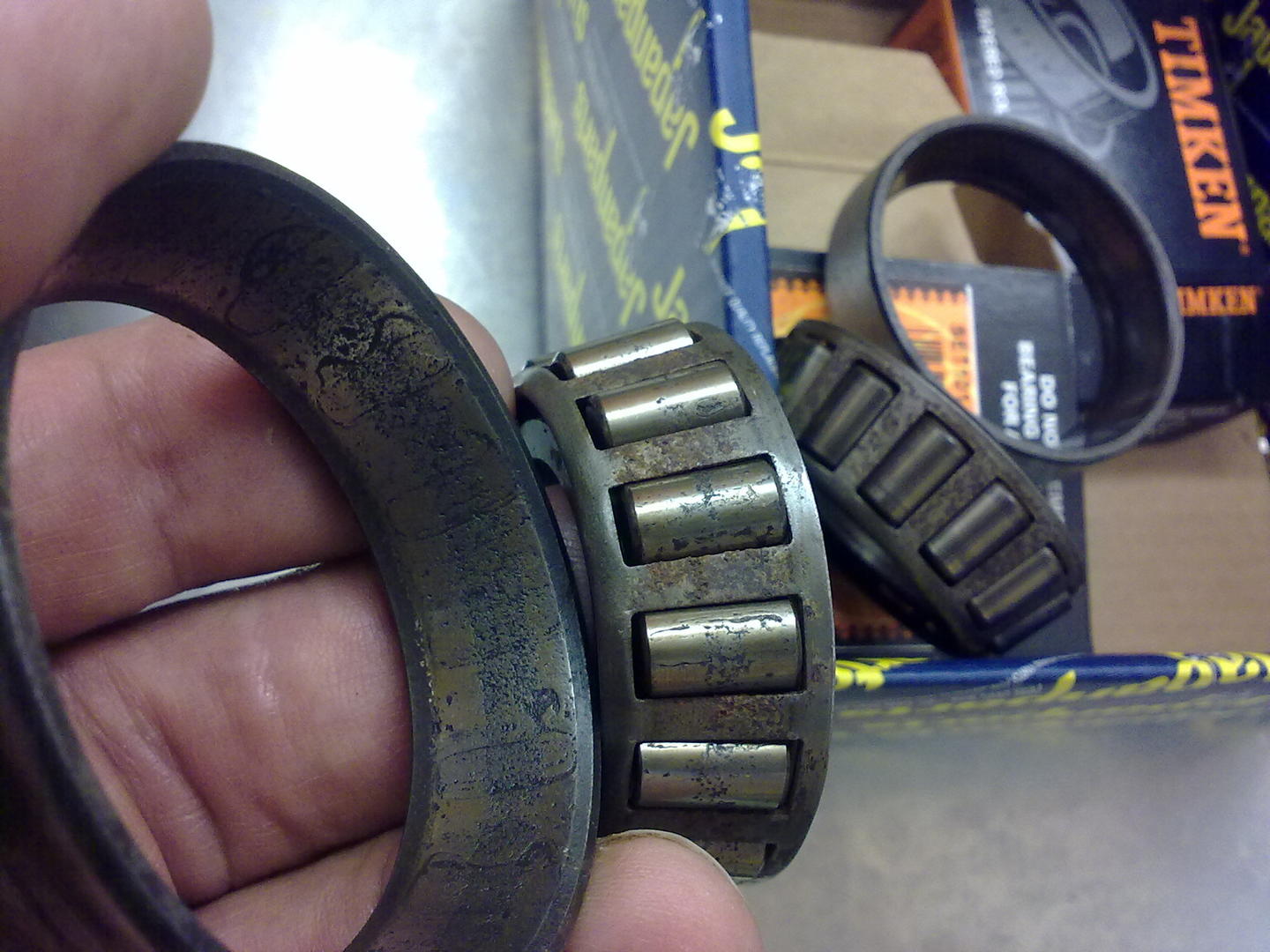

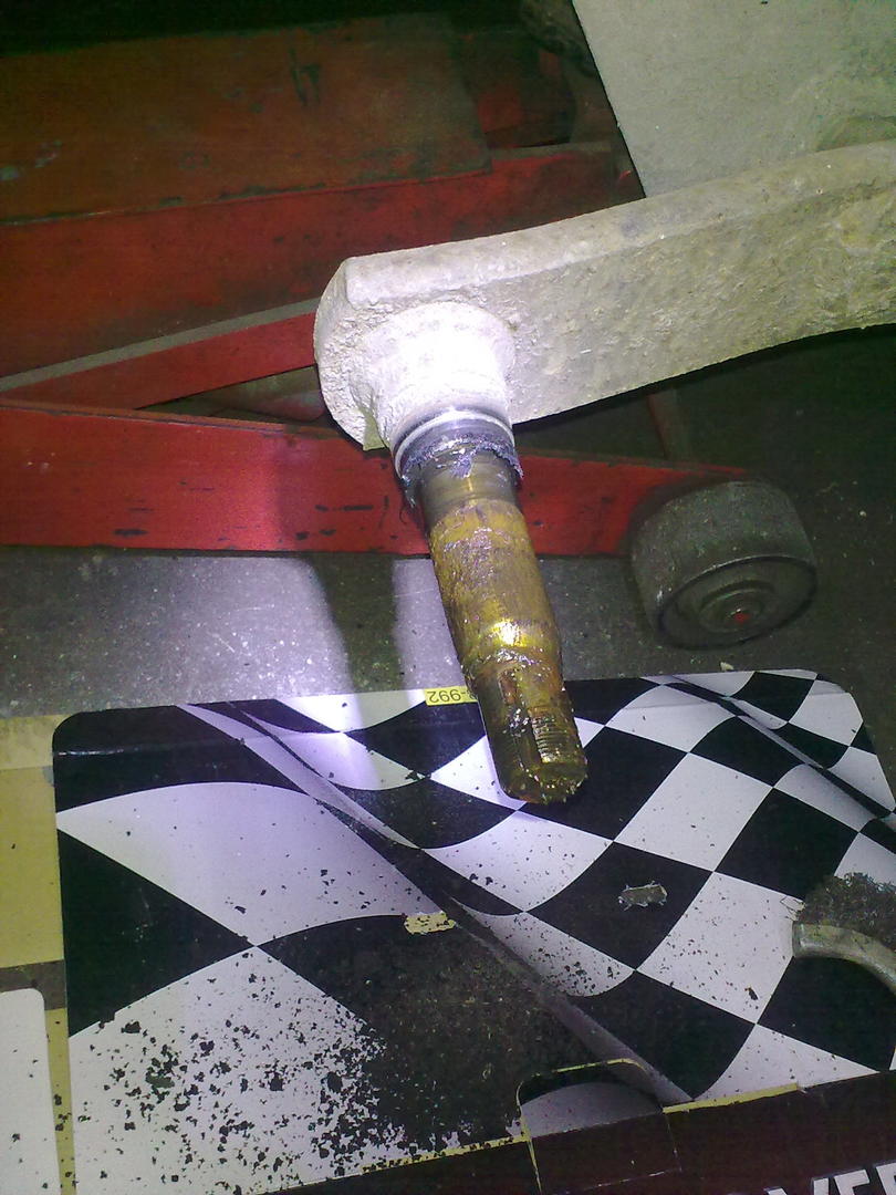

                                        Tuli vaihdettua peräkärryyn laakerit. Niitäkin kannattaisi joskus rasvailla ja tarkastaa stefojen kunto.

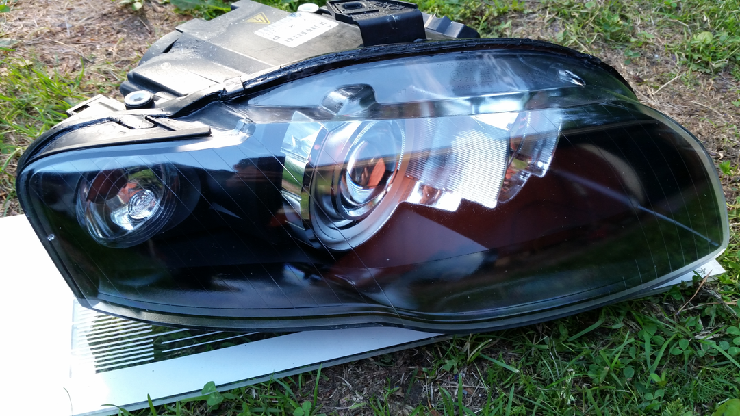

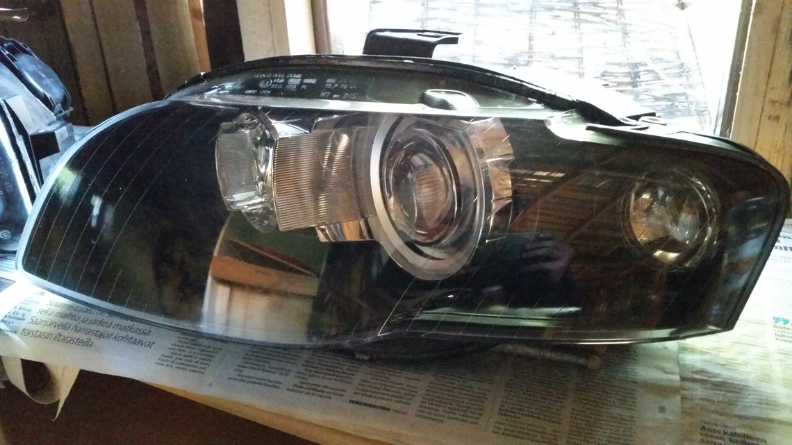

                                              B7-umpioiden Jorma-modaus eli tummat silmäpussit.

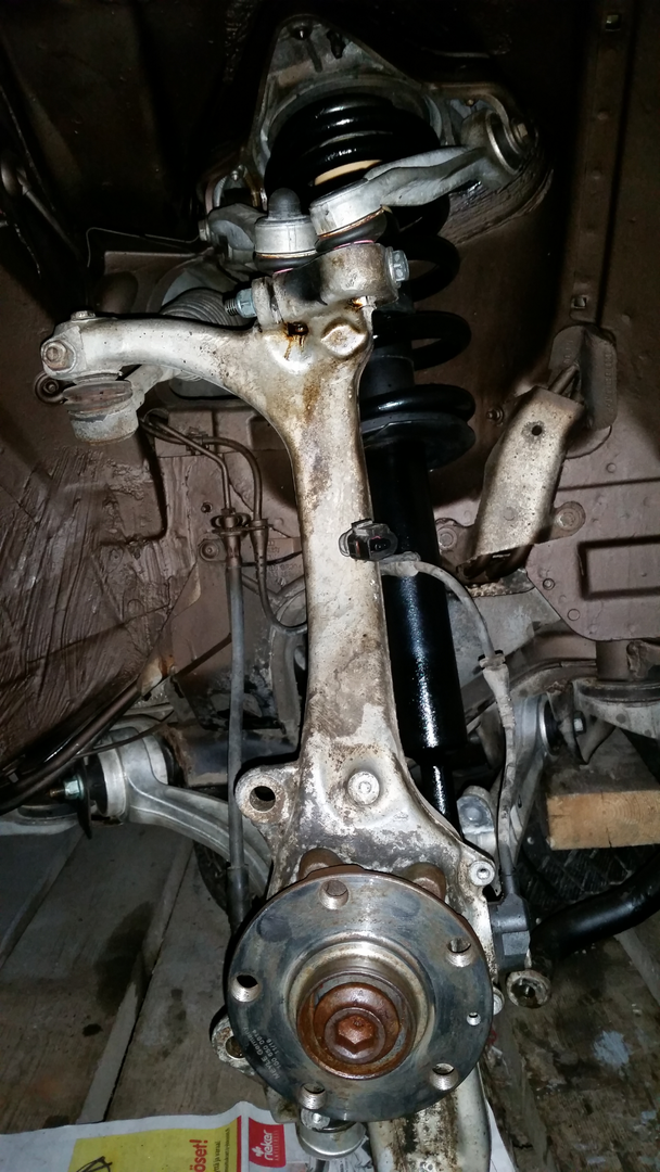

                                              Ja aiemmin vähän iskari-, jousi- ja tukivarsijumppaa, jarrujen kunnostusta ja muutenkin auton yleistä pelastusta stenaustuomiolta.
                                              Click image for larger version  Name:	Screenshot_2020-07-14-14-29-51.png Views:	0 Size:	1,08 Mt ID:	1893911
                                              Vielä riittäis hommaa takapäässä ja konehuoneessa.

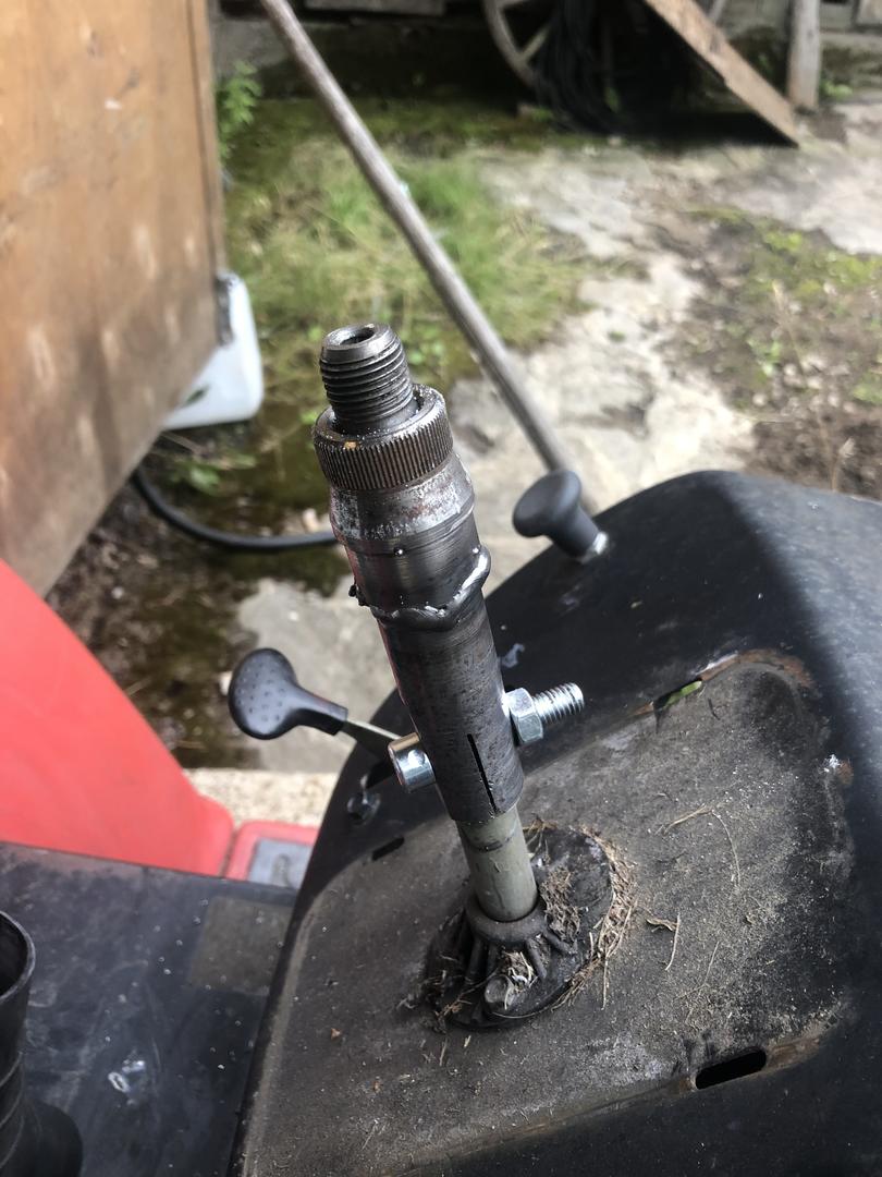

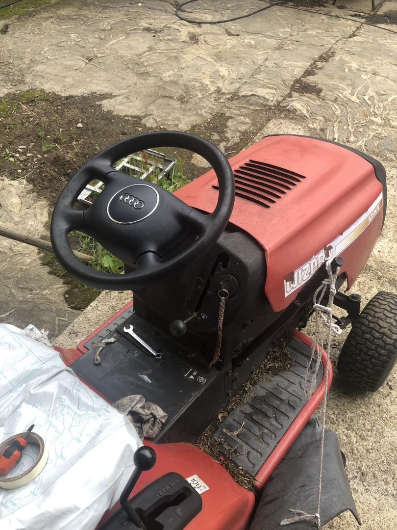

ID:	1894850 Vanhempien tuhat vuotiaan leikkurin kunnostusta. Penkki oli murtunut irti ja rattiakselissa oli puoli kierrosta väljää. Amerikan ukko suunnitellut siihen 30cm matkalle neljä välyspaikkaa. 4B:n ratti josta nappasin bägin pois, rattiakselin pätkä kolari ventosta ja sorvissa sopiva jatkoholkki.
