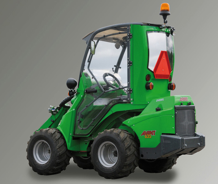

                            Eikö tämäkin ole L-ohjaamo: Click image for larger version
                              Juuri tuosta ohjaamotyypistä on kyse. Ainoa ero perus L-hyttiin on tuo ovi ja oveen sopiva vasen etumuovi. Siinä varmaan on nyt se lämppärin paikka? Mullahan on hieman pienempi tuo vasemman etupyörän yläpuolinen muovikate kun on alunperin pelkkä turvakaari malli.
                                Juu, ilmasuutinhan näkyy tuossa ovenkahvan yläpuolella. Itse kenno on siitä alaspäin lattian tasalla.
