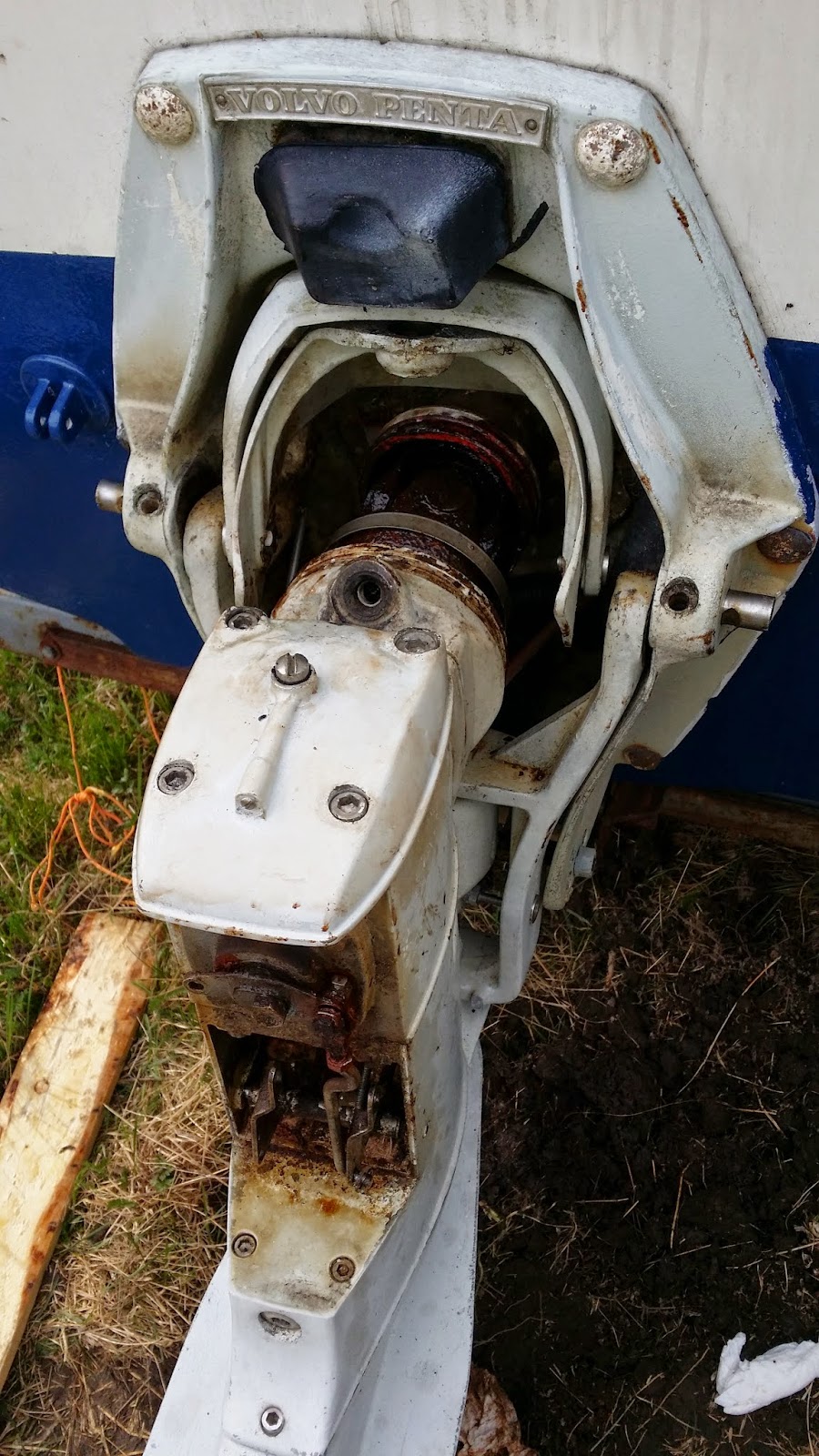

    Volvo Penta SP250 vetolaite pitäisi saada veneen perästä pois. Veneellä on ajettu merellä ja sen jälkeen se on seissyt yli 10 vuotta taivasalla. Muutaman pienemmän pultin sain auki usean tunnin taistelun jälkeen ja niissäkin oli kierreosuus täynnä alumiinista syöpynyttä jauhoa.
    Ongelmaa tuottaa nyt vetolaitteen sivuilla olevat noin 60mm x 30mm kokoiset niveltapit, joissa ei ole edes kierrettä. Sain tappien lukituspultit auki, joten nyt niiden pitäisi tulla vain vetämällä ulos. Tapissa ei kuitenkaan ole kantaa ollenkaan, ainoastaan tasapäämeisselin mentävä ura.
    Iskumeisseli ei sano mitään. Muutaman ison mutterin hitsasin tapin päähän normi langalla, koska rosterilankaa ei ole. Vaikka puolen metrin varrella kestää kaksin käsin vääntää mutterista, ei tappi hievahdakaan, vaan hitsaussauma pettää ensin.
    Tapin takaa ei pääse lyömään ainakaan kohtisuorasti. CRC:llä ja lämmöllä ei tunnu olevan juurikaan vaikutusta asian suhteen. Onko foorumilaisilla jotain kotikonsteja tiedossa millä tuollaisia syöpyneitä alumiini-rosteri pareja saisi auki?

            Olisiko laittaa kuvaa ongelmatapauksesta vaikka ihan räjäytyskuva, jotta ihmiset näkevät mistä on kyse. Ja onhan varma, ettei sitä tappia pidä paikallaan mikään muu pultti, kiila tms, jota ei ole vielä irroitettu.

                Kyseessä siis kuvan mukainen tilanne, tosin kuvassa tapit on jo vedetty ulos:
                http://1.bp.blogspot.com/-L5lpPbwzqS...501_165831.jpg
                Kirjoittaja sanoo blogissa vetäneensä tapit ulos sormin. Olen tuosta lukituspultin reiästä liottanut irrotusöljyä ainakin viikon ja lämpöä tappi on saanut sen verran että koko mutteri hehkui punasena sen päässä, mutta eipä vain irtoa.
                Alumiinin lämmittäminen kaasulla olisi tietysti parempi, mutta sen lisäksi pitäisi saada jokin ulospäin vetävä voima. Liukuvasara tuohon mahtuu hyvin ja erään foorumilaisen kanssa oli jo puhetta että katsoisi asiaa parin viikon päästä. Mitään kovin syövyttäviä aineita ei myöskään viitsi kokeilla, sillä vetolaitetta olisi tarkoitus yrittää vielä käyttää, mikäli se muuten on kunnossa.

                      Käännä ohjauskypärä poi edestä ja lyö sisäänpäin ne tapit.
                        Nyt tuntee itsensä kyllä tyhmäksi. En edes olettanut että tappi voisi mahtua tuosta läpi, mutta kyllä se tosiaan googlen perusteella näyttäisi olevan tasapaksu. Ohjaus tuossa on myös jumissa, eli kypärä ei käänny, mutta eiköhän se siitä kun hieman suostuttelee. Kiitokset tästä, eiköhän vetolaite nyt saada irti.

                            Vetolaite saatiin irti kaksin käsin lekaa näyttämällä. Tapit mahtui juuri ja juuri lyömään sisään päin, mutta olivat kyllä hemmetin tiukassa. En tiedä olisiko edes liukuvasaralla lähtenyt.
