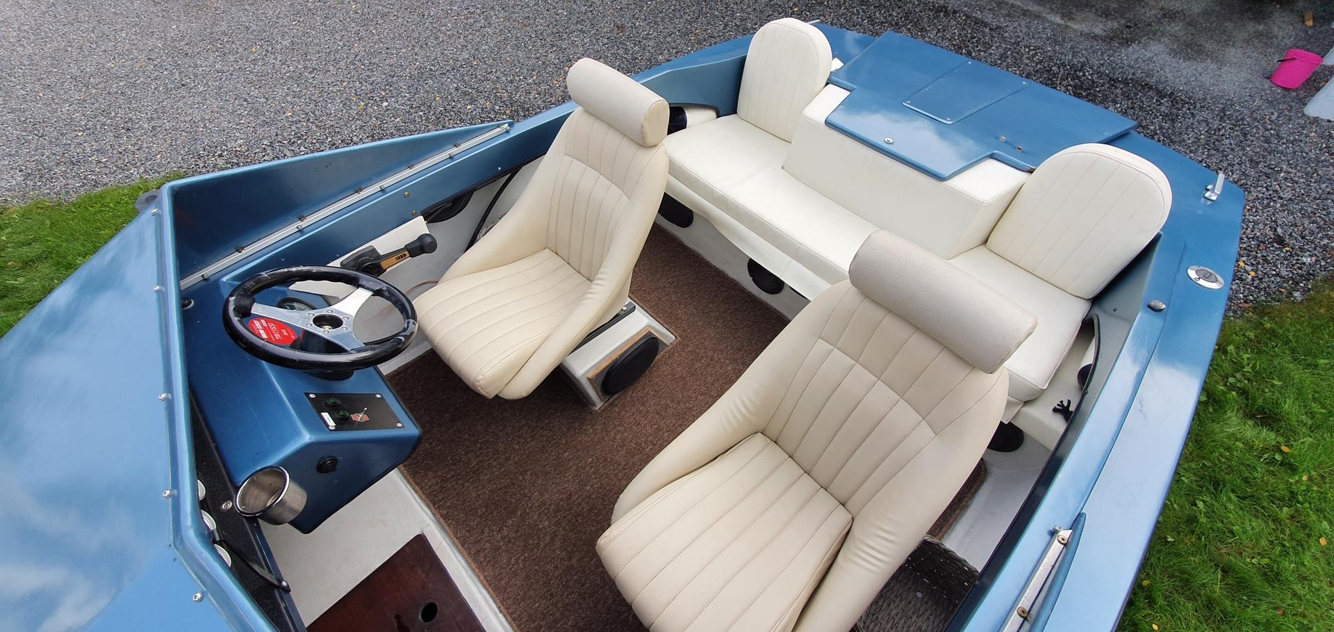

                  Hissi löytyy jo perälaudasta. Land & Sea merkkinen, mutta siitä on likujen nylon holkit ihan loppu. Ne tarttis jostain keksiä. Ehkä pexiputkesta sais askarreltua sopivat. Varaosia tuohon ei saa enää mistään mutta on silti ihan toimiva kampe. Pienet väännöt kolme pyttyisestä 70hv mercurystä menossa ja mukaan tulisi 90hv kaasarit. Yhdestä 90hv jammusta myös kysely vetämässä. Yamahassa vaan arveluttaa ne katkeilvat pultit joka puolella konetta. Mun tuurilla menis varmaan jokainen poikki huollettaessa. V4 Evari/jonssoni olis halpa ja riittävä ratkaisu tälle kesälle jos sopiva osuisi kohdalle. Ovat vaan aika janoisia... Lyhytrikistä tuskin löytyy mistään, mut eipä se tosiaan niin paljoa haittaa hissin kanssa. Tuorevoiteluvehkeet lähtee ainakin ekana mäkeen, oli kone mikä hyvänsä.
                  Maalaushommaa vähän miettinyt ja luultavasti haluaisin vetäistä kyljet ja pohjan oranssiksi. Semmoista saman väristä, millä noiden keulapiikki on usein maalattu. Samalla vois vetästä myös tuulilasin. Kansi saisi jäädä valkoiseksi. Toinen vaihtoehto on vetää vain keula oranssiksi ja maalata runko tummemman siniseksi. Noita on automaalillakin maalattu, mut kaipa se epoksi olis oikeaa tavaraa kylkiin ja pohjaan? Sitä ennen vois korjata kaikki pikku vauriot. Pohjan V-kohtaan ajatelin tehdä RST-listan niin ei tarttis jännitellä rantautumisissa, kiinnitys koriliimalla. Se ei varmaan juuri kulkuun vaikuta? Mä meinaan kyllä ajella tuolla ihan päiväretkiä Turun saaristossa. Fiksulla kaasun asennolla pitäis olla suht taloudellinenkin.

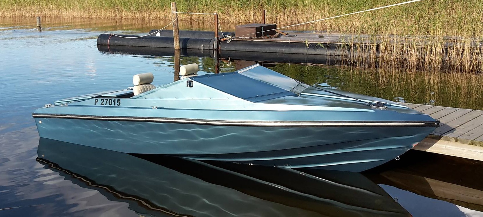

                    Pitäis varmaan ottaa tosta meidän wanhuksesta uudempi kuva, kun toi lista fiksattu jo muutama vuosi sitten. Nyt alkanut kesä on tuolle paatille numero 50. Ihan kivasti lasikuituiselle kisaveneelle. ?
                      Joo, on nuo ihan uskomattomia laitteita. Siinä missä finnsportien peräpeilit ovat tippuneet kyydistä kymmeniä vuosia takaperin, nää vaan jotenkin pysy kasassa. Asiallista käsityötä, ei siihen voi oikein muuta todeta. Semmosta kyselisin, että millä voisi järkevästikorjata veneen pohjan spray-listojen päässä olevat pikku vauriot. Lista loppuu peräpeilin tasalle ja sinne listan päähän on jokunen kolhu tullut. Voiko ne täyttää vaikka Marine epoxy fillerillä tai jollain muulla vastaavalla kamalla vai olisko vaan parempi vedellä mattoa ja hartsia. Varmaan joku maksimitäyttö olis luokka 3-4mm. Pohjan meinasin joka tapauksessa maalata niin semmosilla jutuilla ei oo väliä.

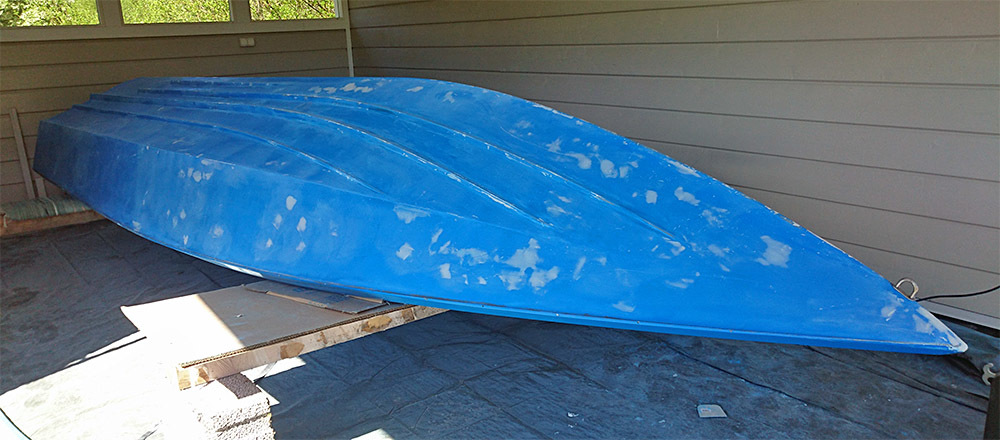

                      • Mä kävin tuon omani läpi kaikkien pikkunaarmujenkin osalta 4 vuotta sitten:
                        Click image for larger version  Name:	pohjatyot.jpg Views:	0 Size:	149,3 Kt ID:	1942392
                        Mulla oli käytössä jotain gelcoat-filleriä noihin pienempiin naarmuihin, ja lisäksi lasikuitupakkelia jolla fiksasin ne samat nousulistojen päät ennen maalausta. Hyvin on ainakin nyt nämä vuodet pysynyt.
                        Viimeksi muokannut concorde; 7.6.2022, 08:41.
                          Noni, tolla setillä mennään. Veditkö tuohon yli ensin epoksin ja sitten maali (PU) päälle vai miten maalasit? Karttaplottereista kiinnostaisi semmonen malli, johon saisi kivasti moottorin datat, mutta mulle joku kalojen luotaus on ihan yhdentekevää.Suunnittelin, että varmaan laittelen koneen anturoinnit analog to nmea adapterilla väylään, niin saa sitten kaiken tarpeellisen yhdelle näytölle. Ilmeisesti nyt on kuitenkin niin, että noi kalajutut on monella valmistajalla se päähommeli. Raymarinella olis kai kohtuullisesti syvyyskarttaa saatavilla, kun käyttäjät luotaavat koko ajan dataa tietokantaan. Kaipa niitä muutkin päivittelevät.
                          Viimeksi muokannut JM; 8.6.2022, 17:02.
                          • Mä vedin Hempelin maaleilla. Olskohan ollut hard racing teccel ja joku gloss. Niistä löytyi suunnilleen wanha väri suoraan (souvenirs blue), koska kantta en maalannut.

                                Tänään hain Hempelin Epoxy filleriä ja plastic padding in lasikuitukittiä. Tänään vene katolleen ja huomenna askartelemaan. Kun pohja on korjausten osalta valmis, vedän primerin ja epoksin sinne. Eiköhän se saada ens viikolla päätökseen.
                                Viimeksi muokannut JM; 10.6.2022, 14:27.
                                • Tikkurilan katalogista pohjaan Temacoat RM 40 epoksia muutama kerros ja pintaan Temadur 90 polyuretaani. Tuntuu olevan aika yleinen resepti ja kestää hyvin. Tuon Temadurin saa sävytettynä ainakin RAL-kartan mukaan. Sisätiloihin laitettiin ihan vaan Topcoat.

                                                      Mihin te ootte rajanneet vesilinjan näissä Argoissa. Nyt olis Hempelin light primerillä vedelty pariin kertaan kyljet ja pohja ja sitten tarttis keksiä, miten rajaa antifoulingin ja polyuretaanin. Kyljet ja takalaudan aattelin vedellä polyuretaanilla ja varmaan pätkän nokkaakin. Perälaudasta lähinnä sen veden päällä olevan osan eli varmaan suora viiva alanurkasta toiseen.

                                                        • Meidän paatti kelluu siten, että peräkulmat on about 5cm pinnan alla ja keulasta ehkä 1,5m on ilmassa. Ja kyseessä siis 19-jalkainen Argo.
