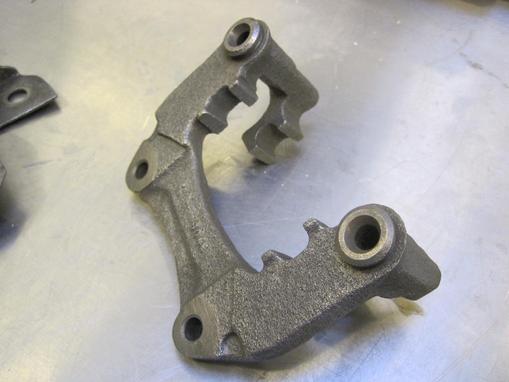

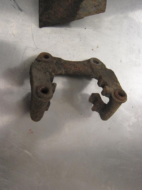

    Piti kokeilla tuota sitruunahappoa ja toimivuutta jarruosien puhdistamiseen kun ei pienet "herkistelyt" ehkä enää auta.
    Ensimmäinen kuva on lähtökohta. Sen verran vedin jarrukliinerillä pintoja puhtaaksi mahdollisista rasvoista, että happo pääsis kunnolla vaikuttamaan. Toinen kuva on lopputuloksesta ja olen kyllä todella tyytyväinen kun ottaa huomioon sen "vaivan", jonka tuo toimenpide vaatii. Kolmen päivän liuotuksen jälkeen pinta on harjattu kevyesti teräsharjalla puhtaaksi. Ei muuta.
    Jarrusatulassa liuotus meni ihan samalla tavalla ja siinä etu verrattuna hiekkapuhallukseen on se, että arat paikat eivät saa siipeensä hiekkamyrskystä. Lisäksi kumiosien liuotus poistaa niistä ruostejäämät ja sitten suihkautus teollisuussilikonia niin taas on pehmeät kumit.

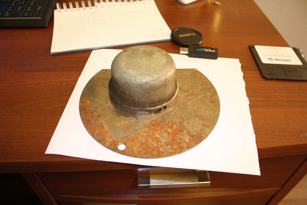

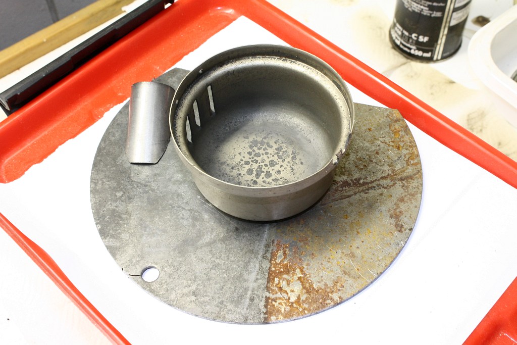

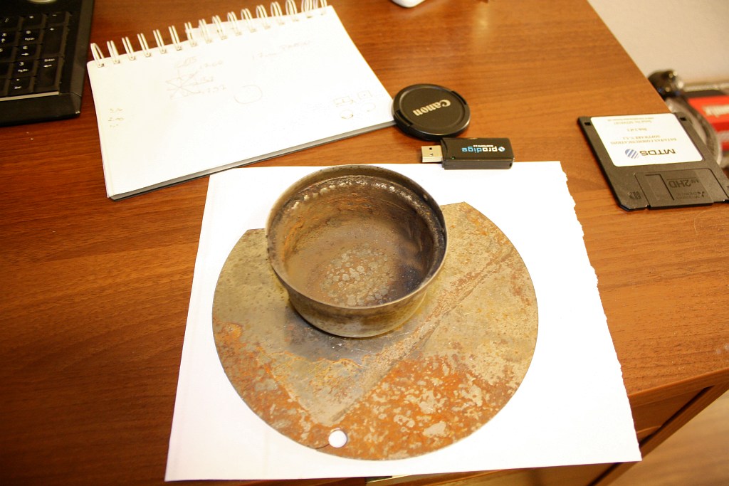

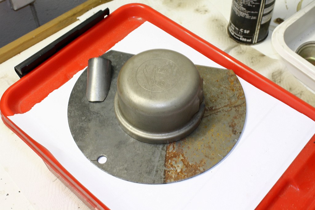

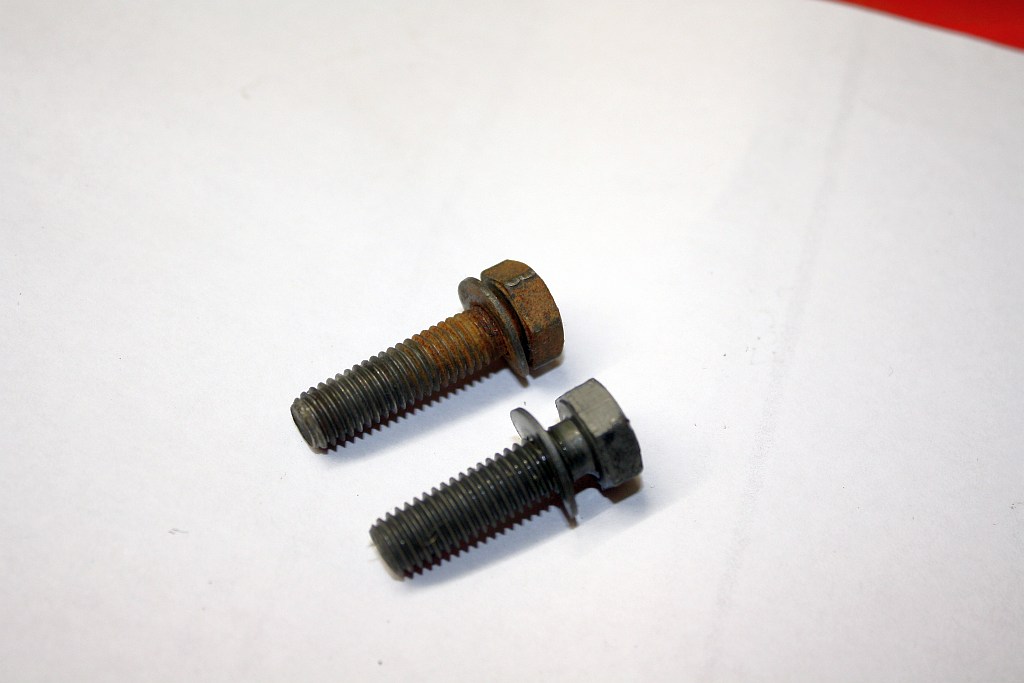

                                      Pitihän sitä poiketa kotimatkan varrella olevassa Agrimarketissa... 5kg pönttö hieman päälle 30e. Ensivaikutelma hyvä, testiksi on kasa Mungan pultteja mitkä on kertaalleen pesty ultraäänipesurissa kovalla pesuaineella mikä vie todella hennon pintaruosteen pois, kunhan pesee riittävän kauan. No osa pulteista on tietenkin ollut sen verran enempi ruosteessa että ruostetta on ihan selkeesti, eikä niihin tuo kovempikaan pesuaine pystynyt mitään. Ultraäänipesuriin about 8% sitruunahappolios ja kokeilemaan. 30asteeseen kerkesi lios lämpeemään, kunnes meni hermot odotteluun ja laitoin pari pulttia testiksi pesuun. Samantien pulttien ympärystä ruskeena. 3min jälkeen pultit pois ja ei ruosteesta jälkeäkään.
                                      [edit]Lisätääs kuvia, pultit oli samanmoisia, toista ollut pesurissa 3min. Teräslevy ja kompuran ilmansuodattimen kuppi 40min. Putkenpätkä oli testinä kuinka kauan kestää keltapassivoinnin poislähtö, kesti noin 30min [/edit]
