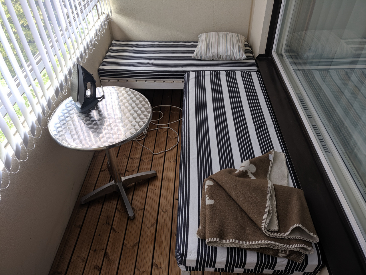

                                              Mulla on 3,4x1,4x2,5m lasitettu teräsbetoniparveke. Eli about 4½ neliöö 12 kuutioo. Riittäiskö joku tollanen 500W tai 1000W Hedtec?
                                              https://www.taloon.com/sateilylammit...-105-500w-230v
                                              https://www.taloon.com/sateilylammit...210-1000w-230v
                                              Kuvan mukaista L:n muotoista penkkiasetelmaa olisi kiva vähän lämmittä, niin ei olisi niin vilpoista partsilla aikaa viettäessä.
                                              Voiko tollaseen ite ruuvata kiinni sähköjohdon ja kytkeä se pistorasiaan, vai pitääks sähkäri hommata paikalle jotain kiinteämpää sähköasennusta varten? Sisällä olis kytkin parvekkeen pistorasialle, jolla vois lämppäriä naksutella on/off.
