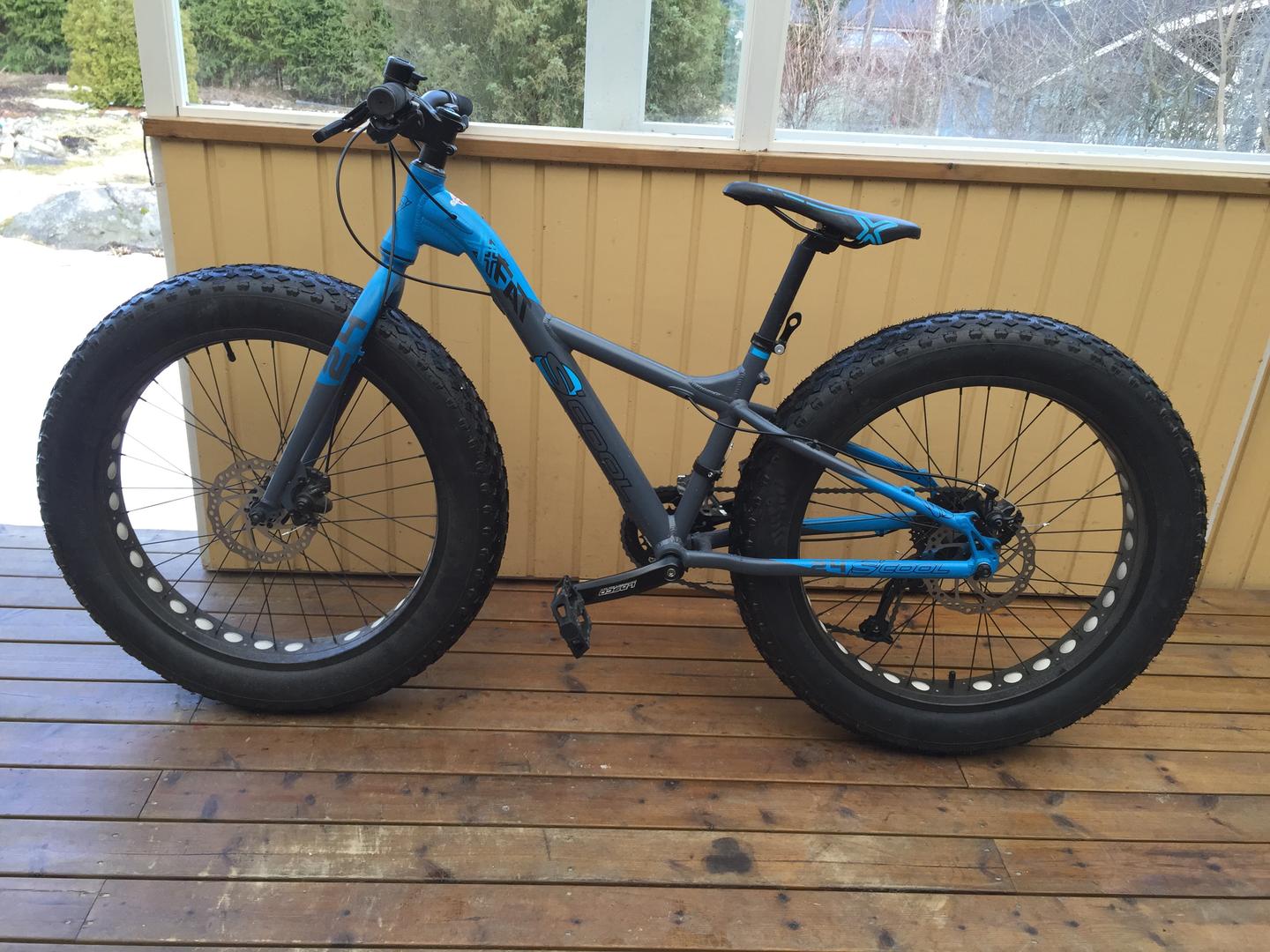

    tuollanen fatbike piti pojalle hakia. On hauska ajaa ku pääsee tosiaan lumes ja pehmoises hiekas..

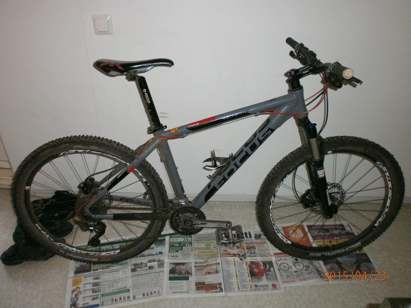

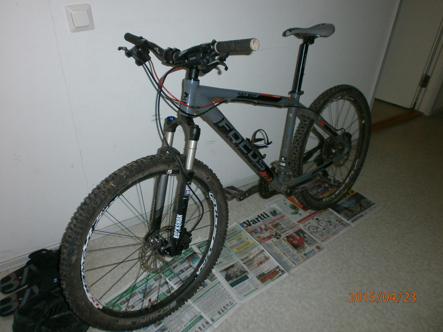

        Tuommoisella tulee melkein joka päivä metässä rämmittyä. Oli virhe ostaa 700 € pyörä, kun nyt on melkein kaikki osat päivitetty. Pahoittelut tuhnuisista kuvista.

          Tuohan on vakio kaava. Osta pyörä, päivitä kaikki muu paitsi runko :) ja loppujen lopuksi se runkokin vaihtuu kun aikaa tarpeeksi vierähtää.

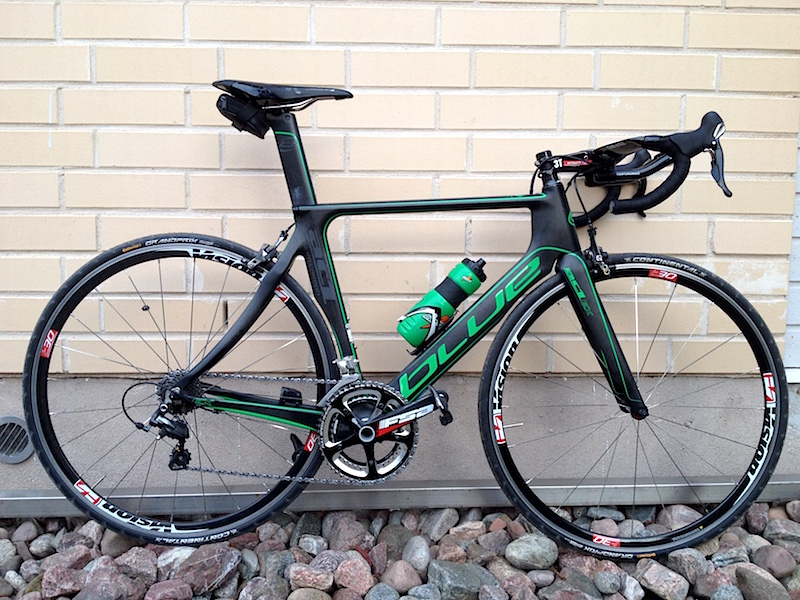

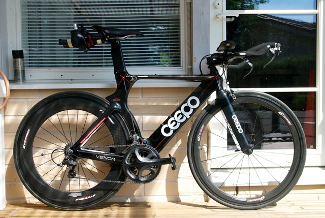

                  Toinen vasemmalta ostettiin talven sisäreeneihin, mutta ostos meni niin nappiin, etten raaskinut edes laittaa myyntiin tuota. Vetelen tolla työmatkaa ja pitäähän sitä yks pyörä olla, jolla voi osalistua vaikka massatapahtumiin ja kimppalenkeille.
                  Ensimmäisellä vedellään kohta taas suurin osa varsinaisista lenkeistä, kunhan tuo aurinko alkaa vähän enemmän lämmittämään.

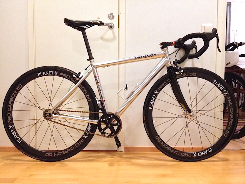

                  Emännälle värkkäsin vielä tommosen työmatkatykin. Oon tuolla kyllä itsekin ajellut, mutta runko on vähän nafti. Tosi hauska peli ja vaihteettomuudesta huolimatta työmatkan keskarit ovat pysyneet +30km/h lukemissa.
