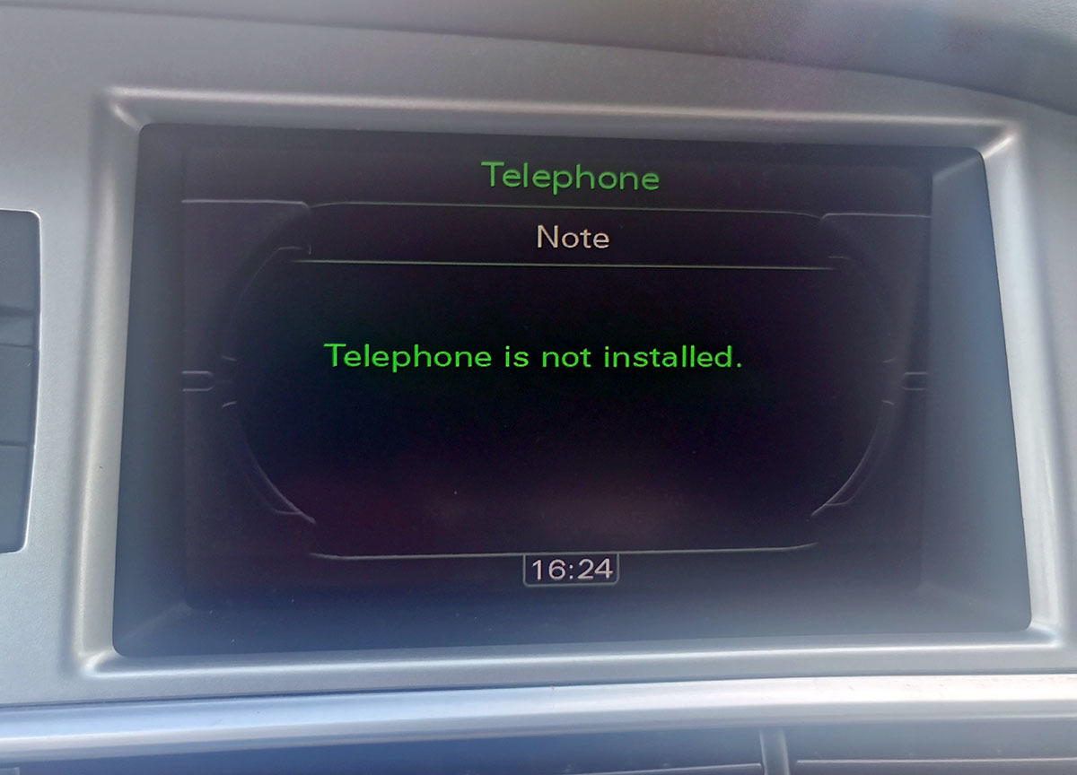

    Kukas osais kertoa että minkälainen alusta ja puhelin tästä kuvasta puuttuu?
    Kyseessä a6:nen vm -06

                  Kyynärtuen alla on paikka puhelimelle, puhelinta ei ole..
                  Mutta jos tuolta ebay.sta ostais puhelimen niin saako sen toimimaan ihan
                  normaalisti? Vai kannattaako koko ajatusta... olishan se mageeta soittaa takapenkille :)
                    Pitäis varmaan jotain tehdä, että sais Androidin HF puhelimeksi.... vai onko se edes tässä versiossa mahdollista ?
                    Eli mitä pitää hankkia, jotta saa HF:n pelaamaan. Nyt tuolla on tuo Tune2Air palikka, jolle minulla ei oikeastaan ole musiikintoiston kautta käyttöä.

                        Minuakin kiinnostais hankkia tuo handsfree autoon, kerran sitä siihen ei ole ruksittu.
                        Auto on siis profiilin A6 C6 4F vm.2010
                        Käsittääkseni siellä on kaikki puhe ohjaukseen yms vaadittavat, eli se ois tuo kalliimpi Dension 500S BT versio, minkä tämä kaipaa ?
                        Halvempikin lienee OK mutta pitää vetää erillinen mikrofoni ja tuo taas ei kiinnosta, koska olemassa on jo siihen varustus autossa itsessään.
                        Mistä halvimmalla tai onko parempaa vaihtoehtoa saada BT handsfree autoon toimimaan, kuin tämä Dension 500S BT ?

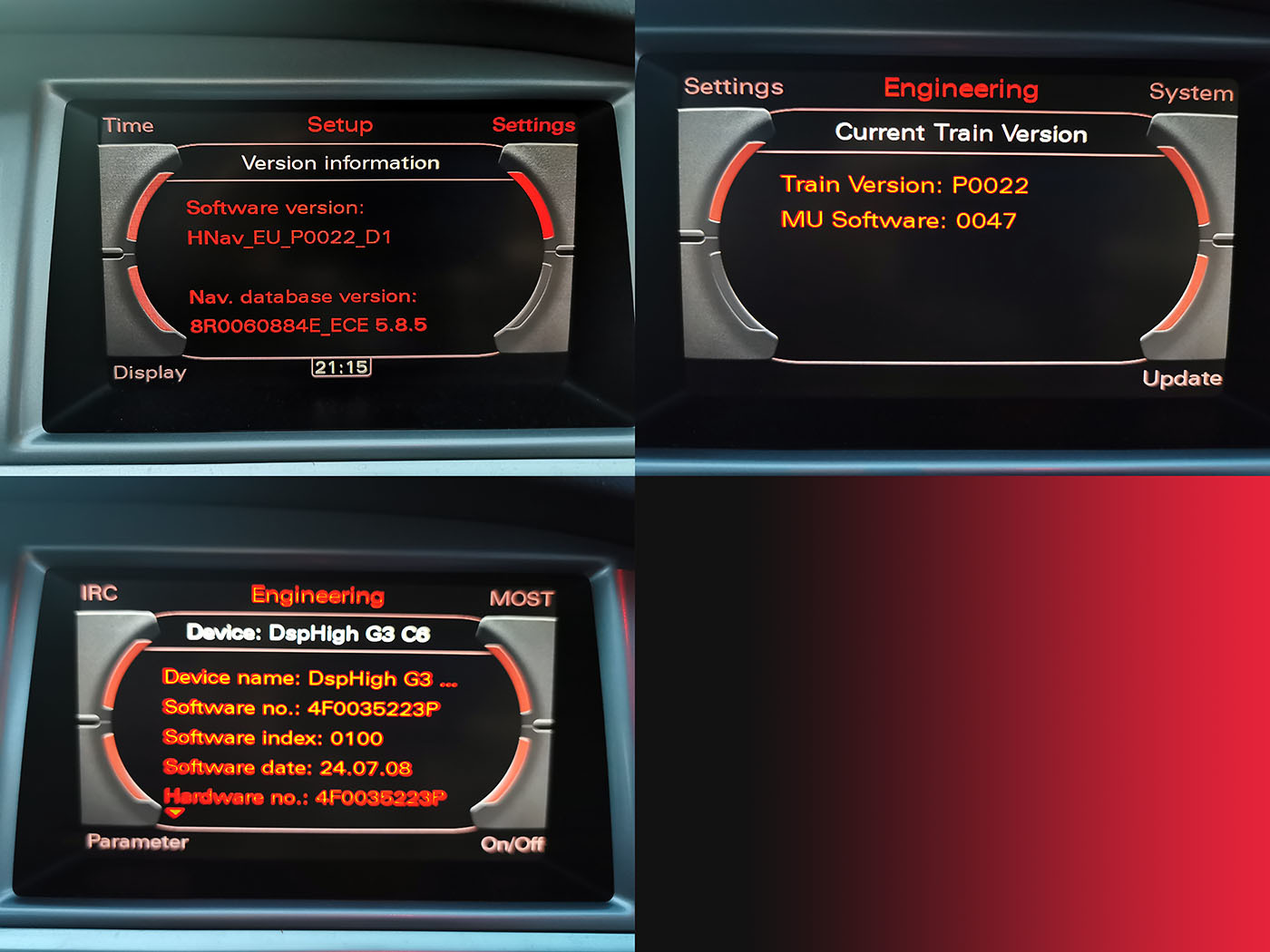

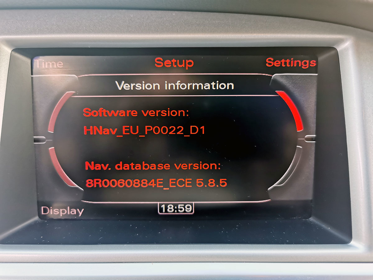

                        MMI 3G High lienee tämä omien nettitutkiskelujen mukaan ?
                        Ei vaan ostajan ryökäle tainnut ruksia BT Handsfreetä tai sitten siellä on boksi sökö, kun VCDS ei löydä, eikä MMI tajua.
                        Ja vieläpä todella vanhoilla softilla, eli niidenkin päivitys mahdollisimman halvalla kiinnostaa.
                        Karttoja ei ole päivitetty sitten vuoden miekka ja käpy... 2021 kartat saa netistä näemmä ihan kohtuu hintaan, tosin latauslinkeistäkin oilisin kiitollinen

                          Tipe72 : Autossasi on bluetooth valmius, pitää vaan ruksia aktiiviseksi vcds llä hidden menun kautta. Mikrofoni ebaysta 20eurolla, ja reititys boksilta taustapeilin lähelle. PDF asennusohje liitteenä

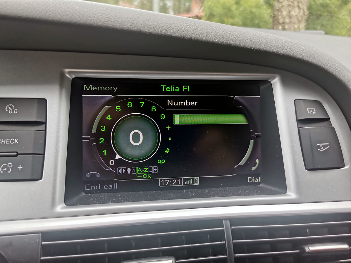

                                No eipä tarvinnut mitään ihmeitä tämä.
                                Hain vihreän valikon esille, sieltä yllä olevien Fisconin ohjeiden mukaan.
                                Sinne pienet muutokset asetuksiin ja bootti.
                                Sitten VCDS:llä 5F moduulista adaptaation kautta kanava 17 BT 0->1 ja päälle ja yhteystietojen synkkaus.
                                Puhelut pelaa HF:nä täysin.
