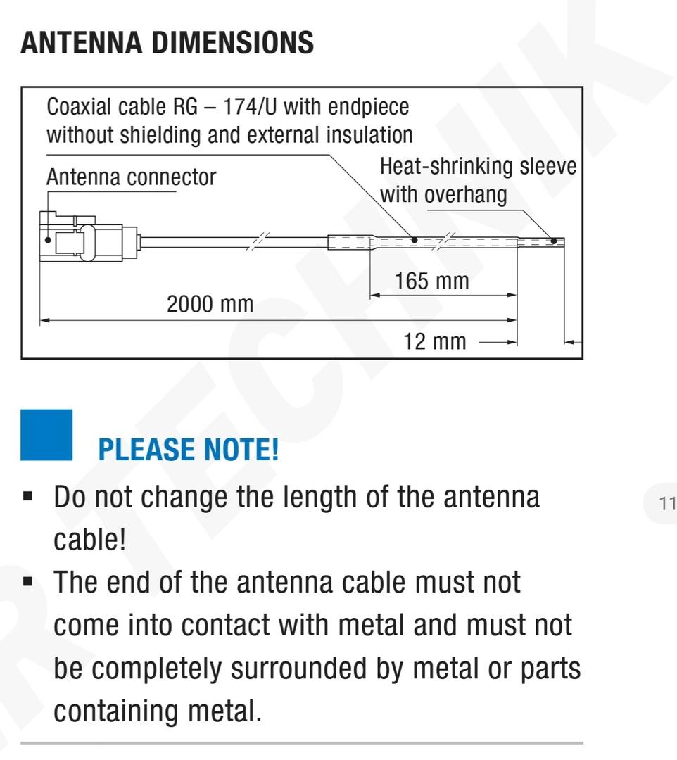

                                                • Alkaa tuntua houkuttelevalta vaihtoehdolta laittaa eBay antenni tilaukseen ja laittaa kojelaudan sisään. Silläkin taitaa tehdas Eberin ohjaus toimia?
                                                  • Eeberin antenni menee takakontin oikeassa nurkassa olevaan eeberin kauko-ohjausvastaanottimeen. Sieltä kattoantennista siis.
                                                    • Eberin antenniksi riittää kun antennikaapelin päästä kuorii keskikarvan eristeineen näkyviin 165 mm mitalta. Ei siis purkin päästä vaan toisesta. Tai jos autotarvikeliikkeestä löytää purkkiin sopivan liittimen, muistelen että olen sellaisen jostain itsekin hankkinut. Kaapeliksi joku 50 ohm ohut, ja laittaa sen "antennin" ikkuna/ovitiivisteen väliin. Eberin jälkiasenteisen vakioratkaisu.
                                                      Viimeksi muokannut ksarvala; 20.7.2023, 18:57. Perustelu: Korjattu mitaksi Eberin ohjeen mukaan
                                                      • Jos GPS-antennin vaihtaa eBay-valmisteeseen ja murheeksi jää tehdas-Eberin kauko-ohjain, niin kokisin siinä kohtaa itse hyvin suuren houkutuksen siirtyä Eberin GSM-ohjaukseen vaikkapa Danhagin tuotteella. Ei paljo Eberiä enää kiinnosta, miten hyvin auton katolla oleva hainevä pelaa.
