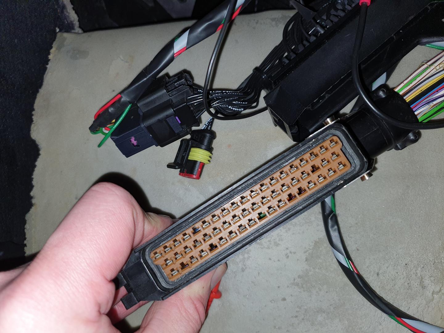

                                        • Maxxecu ongelma. Autoo oon yrittäny startata nyt 3 päivää koska kylmät kelit ja etanoli Base map. No nyt akun jännitteet tippu tuohon 11.2V ja päätin että laitan auton lataukseen ennenkö yritän uudelleen säätää karttaa ja ehkä suihkia hieman startti suihkettu imusarjaan. Pari tuntia piuhan päässä ja nyt ECU ei starttaa. Kojetauluun syttyy valot ja antaa kääntää moottoria mutta ecuun ei tule eloa. Ecu on vuoden vanha ja tarkistin autosta sulakkeet ecun vierestä eli auto kyseessä on audi urs6. Siellä on 4 sulaketta ecun vieressä ja kaikista meni mittarilla virta läpi. Missä muualla mahtaa olla sulakkeita jotka voisi ecuun vaikuttaa?
                                          Huomenna käyn valosassa läpi vielä kuskin oven vieressä olevat sulakkeet mutta tuntuu oudolta että ylläpitolaturi polttaisi sulakkeita jos on suoraan akussa kiinni.
                                          • Onko tuo plug and play johtosarjalla, vai itsetehdyllä? Mittaa tuleeko ECUn liittimeen jännite?
                                            • Plug and Play AAN liittimellä. Varmaankin mitataan ottamalla johtosarja irti ecusta ja siitä adapterin päästä?
                                              • Mittaa siitä Maxxeculle menevästä liittimestä.

ID:	1880651Eihän tästä nyt taas tullu vittu yhtään mitään. Ei mahu mun mittarin kärki siihen maxxecun omaan johtoon. Ja adapterista en yksinkertasesti saa selville mikä on ECU power.
                                                  Audin oma kartta näytti että pinni 15 ois switch power for ECU and ignition coils mutta katsoin vastaavaa kohtaa mun audin johtosarjasta niin paikka 15 oli ilman metallia koko kolo...

                                                  • Kyllä pinni 15 pitäs olla AAN johtosarjassa tyhjä. Sulla taitaa olla joku väärä pinnikartta?
                                                    Katos pinnitykset tästä:

                                                    • Eli pinni 27. 12V meni läpi, eli ecu saa virran. Vaihtoehdoiksi jää maadoitus tai sitten ecu on mennyt rikki ellei ecun sisällä ole sulaketta. Mihin kohtaan tuo ecu maadoittaa? Ei tahtonut löytyä muutakuin apukuskin oven vierestä paikka mutta siinä kaikki näytti olevan kunnossa
                                                      • Mittaa niin että laitat yleismittarin molemmat johdot tuohon liittimeen. Sillä näet onko se maadoitettu vai ei. Ei niin että mittarin miinus on korissa.
                                                        • Mikon kanssa tuolla facebookissa jo vähän juteltiinkin mutta mittasin pinneiltä 27 ja 30 virran. Tulokseksi sain 3.5V kun avaimet oli virta-asennossa. Kuvittelisin tuon JuizeRin linkin perusteella näitten pinnien olevan "pää virta" sekä ecun maa joiden läpi pitäisi mennä 12V. Olenko ihan ulkona vai mistä moinen jännite droppi voisi johtua? Ja ovatko nämä oikeat pinnit joista mittaan?
                                                          • Tuolta S2forumin sivulta löytyy myös tuo: "18/55- Constant power supply to ECU J220 - R/R- from power terminal 30 (+12V) Fuse S26 (5A) - passenger footwell as shown HERE, in this above ECU fuse panel call-out post). This constant power also feeds the Holding Relay for its work during start-up and shut-down."
                                                            Oletko tarkistanut senkin?
                                                            • 12V menee taas kun auton runkoon maadottaa. Ja 5.4V kun pinnistä 30 maadoittaa. Alkaa haiskahtaa maadotus vialta. Mut miksi vain puolet? Voiko huono kontakti pinta puolittaa voltit?
