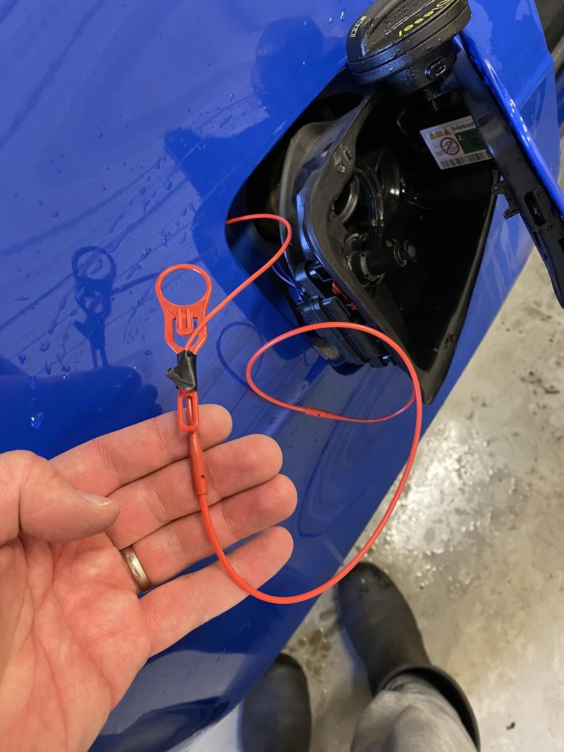

                                  ​​​​​​Ja jos vetää hätänarunkin uusiks niin muistaa vaan laittaa jonku apunarun kiinni millä vetää läpi. Ei tosin sekään olis ollu ongelma, kun pääs sen kontin sulakeluukun läpi suoraan käsiks luukun taakse. Jos A7ssa on lähellekään samaa designia niin onnistunee.

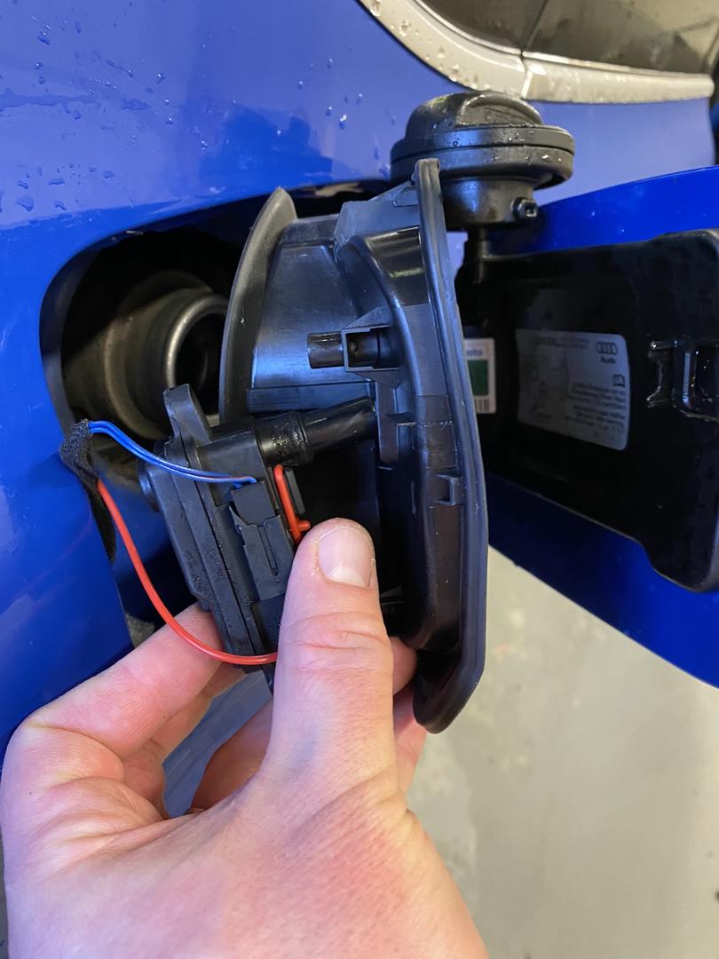

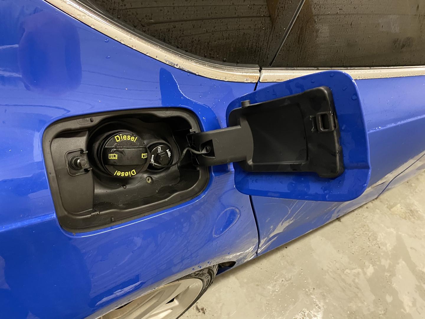

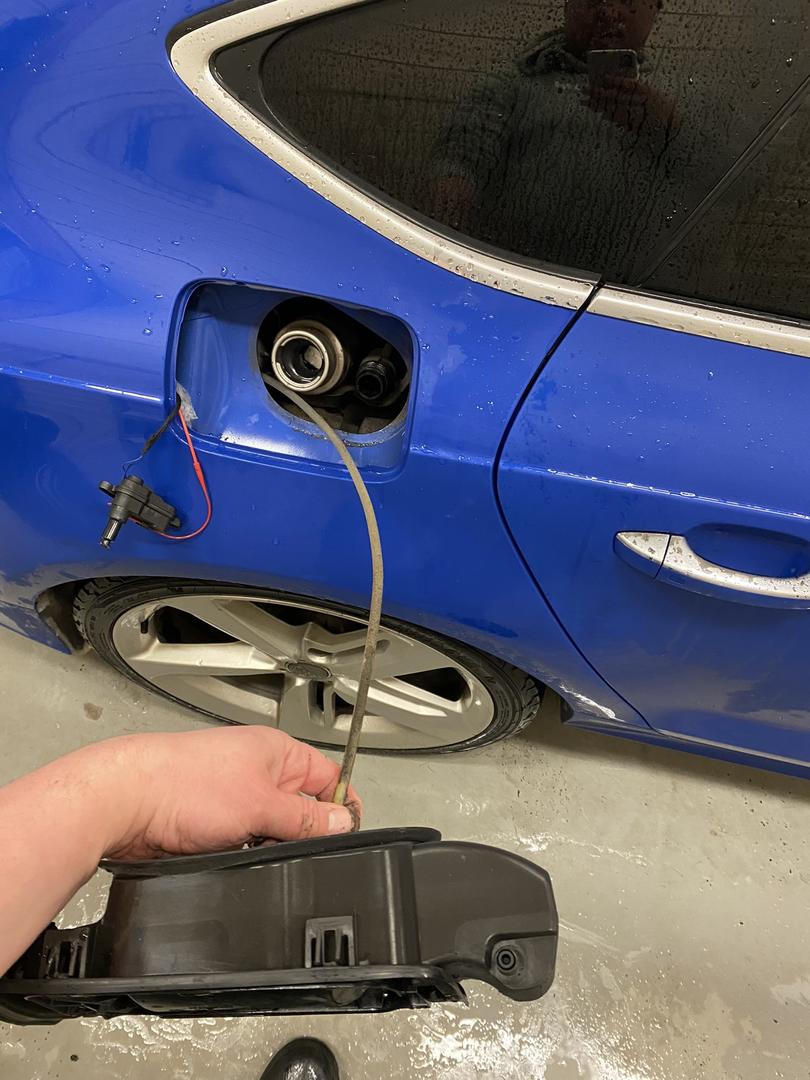

                                    Suunnittelematon projekti numero 2; tankinluukun lukitusmoottori. Tämäkin on tuttu tyyppivika Audeissa, ja omassa autossa oireilu alkoi ensimmäiseksi siten, ettei luukku enää talvella avautunut, ja sen jälkeen kun avautui, ei kestänyt kiinni ilman että ovet ovat lukossa. Lisäksi lukitusmoottori antoi vielä vikakoodia, joten uusi osa vain merkkiliikkeen kautta tilaukseen.

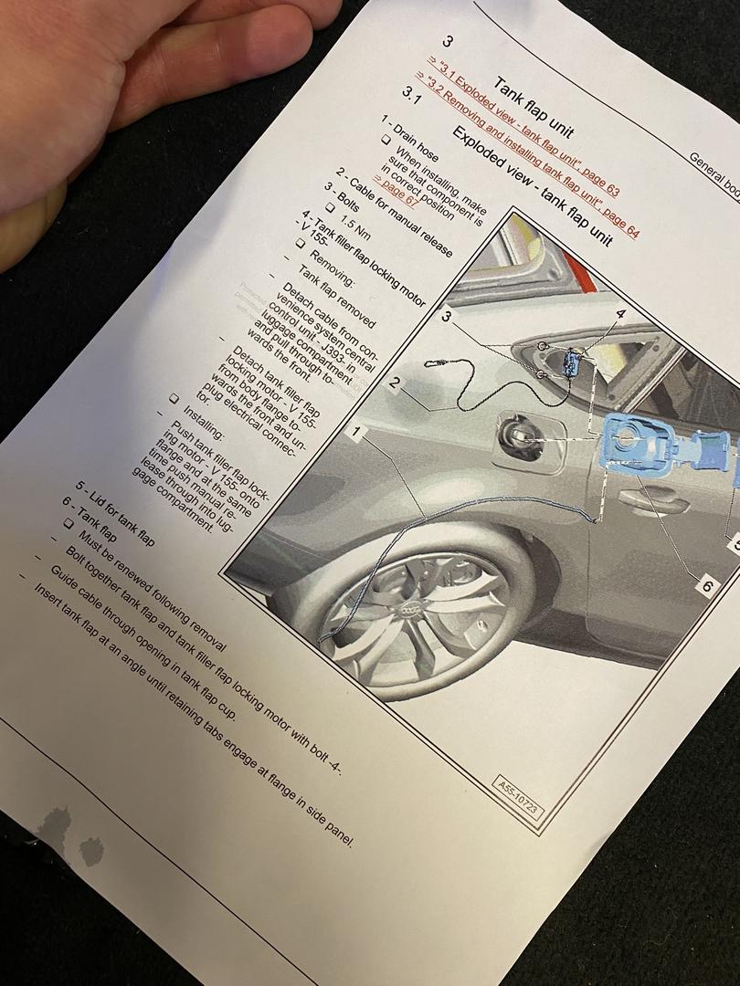

                                    Periaatteessa tuon lukitusmoottorin vaihto on helppoa, mutta.. Ainakin A7-mallissa tuota koko luukkuosaa on lähes mahdoton irroittaa hajottamatta. Tuolta ei pääse työntämään takaa, ja itseasiassa myös Audin ohjeet opastavat uusimaan koko luukun osat samalla. Onneksi tämä luukku ei ole älyttömän kallis, joten hommasin sen myös samalla.
                                    Purkamisen yhteydessä yritin irroittaa luukkua hajottamatta sitä, mutta loppujen lopuksi oli pakko tehdä ohjeen mukaan eli puhkaista reiät merkittyihin paikkoihin ja kampeamalla ruuvimeisselillä luukun takana olevat klipsit auki, jotta luukun sai vedettyä ulos. Omassa tapauksessa riitti, että puhkaisi kaksi (neljästä) reiästä, jotta luukun sai irrotettua.

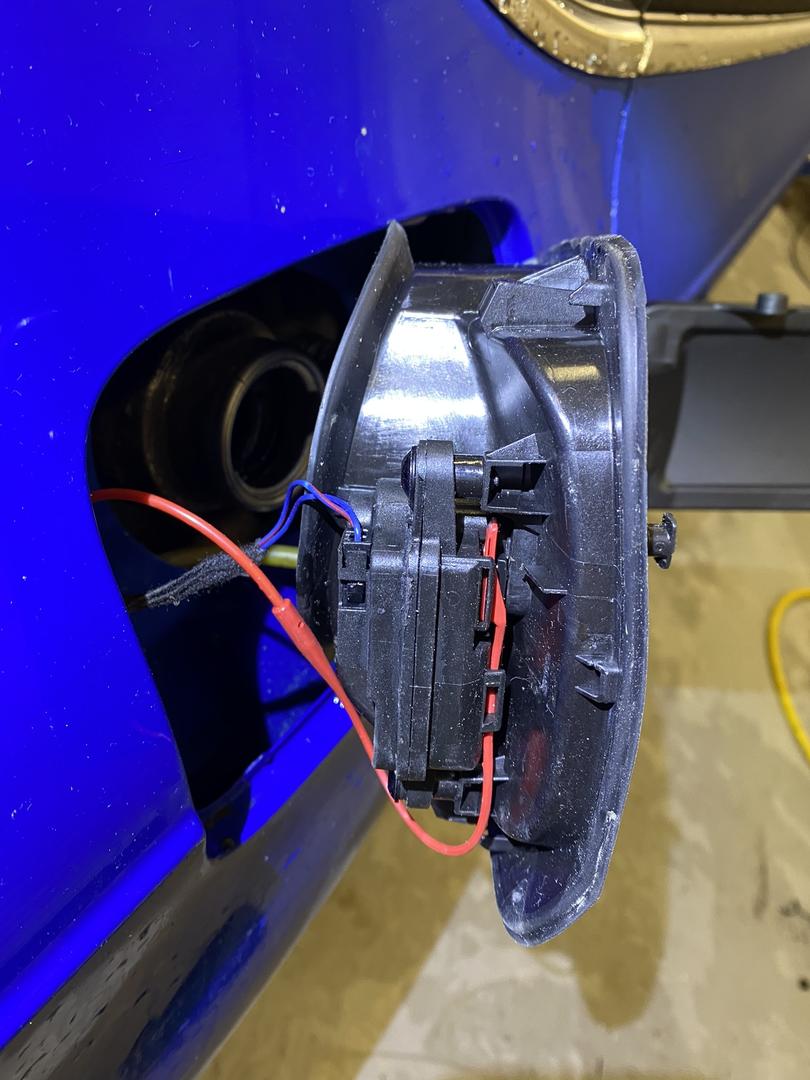

                                    Itse lukitusmoottorin vaihto on helppo; kaksi torxia auki ja liitin irti. Tässä kohtaa kannattaa irroittaa myös ”hätäkatkaisin”-vaijeri vanhasta lukitusmoottorista, sitä voi käyttää uuden vaijerin läpivientiin takakontin sivustaan.
                                    Koska päädyin vaihtamaan koko luukkuosan, irroitin myös tankin luukun kannen vanhasta osasta. Haastavin osuus oli vedenpoistoletkun vetäminen, koska se täytyy käytännössä vetää tankilta lokasuojan kautta alas (eli letkua ei voi jättää paikoilleen vaan se täytyy irroittaa ja asentaa uudelleen).
                                    Lopuksi kaikki kasaan päinvastaisessa järjestyksessä, ja ennen luukkuosan paikalleen laittamista viimeinen varmistus, että kaikki on paikallaan ja kaikki toimii, koska kiinnitys pitää mennä kerralla oikein :)
                                    Vielä pitää irroitella tarrat vanhasta luukusta ja siirtää ne jotenkin uuteen luukkuun.

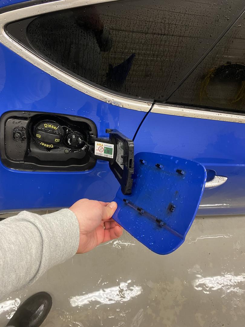

                                        Tyhmänä kyselen, kun omaan A6:seen 2016 malliin on vaihdettu tankin lukituksen moottori, kun ei enää pakkasilla auennut. Eipä se mitään auttanut ja jumissa on edelleen pakkasilla. Ilmeisesti tuo lukitusmekanismi on erillinen osa mikä olisi syytä myös vaihtaa? Olisiko tuosta heittää jotain linkkiä, että minkä näköinen osa tuo on, jos ymmärsin oikein?
                                        Sillain on jumissa, että ei edes narusta aukea. Edellinen muovinaru menikin poikki ja ilmeisesti huollossa laitettiin jokin korvaava tilalle moottorin vaihdon yhteydessä.
                                          Eli sinne on vaihdettu tämän näköinen osa?
                                          https://www.slamit.net/product/24123...ukitusmoottori
                                          E. Osanumero 8V0 862 153 A
                                          Viimeksi muokannut välkky; 3.1.2024, 15:57.
                                            En tiedä yhtään minkä näköinen osa on vaihdettu. Itse moottori on vaihdettu, mutta siinä ei nähtävästi vikaa ollutkaan, vaan jossain muualla, kun ei edelleenkään aukea pakkasilla.
                                            Viimeksi muokannut Killeri; 3.1.2024, 19:23. Perustelu: Tarpeeton lainaus poistettu.
                                              Siinä on se tappi (#18, viimeinen kuva vasen laita), jota kansi painaa alas, päässä oleva läpyskä kääntyy 90° ja lukitsee kannen samalla kun tappi lukittuu ala-asentoon vähän kuin kuulakärkikynässä.
                                              Tapin liike estyy, jos sinne kerääntyy *skaa tai jäätyy kosteutta. Itsellä meni myöhemmin myös moottori, mutta tapin jumittuminen on toinen vika. Pitää vaan pitää se puhtaana ja kuivana. Muistelen että siinä olisi jonkinlaiset kierteet miten syvällä tappi on, voisiko sen korkeutta säätää. Kokeile painaa voimakkaammin jos kuuluu naksahdus että mekanismi toimii. Ja tähän ei auta punaisen narun kiskominen.
                                                Ensimmäistä kertaa, kun huomasin tuon jumituksen, niin yritin avata sitä siitä narusta. Ei tapahtunut mitään ja naru meni vain poikki. Ehkä vien takaisin pajalle ja sanon, että laittaa sillain, että ei mene lukkoon ollenkaan. Ei tarvitse sitten miettiä.
                                                Yritin hiukan antaa voiteluainetta tuolle tapillekin ja painella sitä ylös ja alat, jos se olisi jotain auttanut, mutta ei siitäkään mitään apua ollut. Ei siellä pitäisi kosteuttakaan olla mikä jäätyisi, mutta en tätä tietenkään varmuudella voi sanoa.
                                                Olen aika voimakkaastikin painellut ilman apua. Sen huomannut, että kun luukku aukeaa, niin tuo tappi ei ponnaa ihan täysin auki asentoon ja käänny 90 astetta. Jää pikkaisen vajaaksi ja kun kädellä aviitaa hiukan, niin tappi liikkuu vielä vähän auki asentoon. Onko siellä jokin jousi mikä tuota tappi aukoo?
                                                  EX-C7:ssa vedin tosta tapista korvat poikki sivuleikkureilla. Sen jälkeen ei ole ongelmia jumittumisen kanssa. Toki huonoja puolia on se, että tankin luukku ei mene enää sen jälkeen lukkoon, jos naftavarkaita pelkää. Ja konepesussa, jos on neuroottinen ja lukittee luukut ettei harjat vahingossa avaa luukkua, niin se vaara on olemassa. Mutta eipä mun aikana tullut kertaakaan aukeillut kesken pesua.
                                                  Tässä jo miettinyt, että koska lähtee kuukkelista molemmista luuukuista tapeilta korvat
