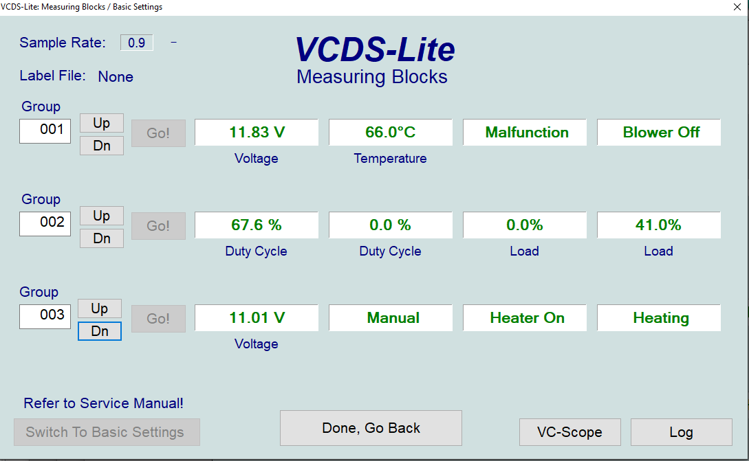

                                        C5 Allroadin Webasto (4D0 265 105 J =D52) kuolee alijännitteeseen. Toimii ok, kun auto käy ja laturi lataa yli 14 voltin jännitteellä. Säädin Webaston alijänniterajan samaan kuin toisessakin C5 Audissani (4B0 265 105 E =D49) eli siksi Coding on 00012.
                                        Missähän on se todennäköisin paikka, josta löytyy se hapettunut liitos? Aloittaisin etsimisen Webaston kyljestä X2 liittimestä, mutta mistä kannattaisi alkaa etsiä vikaa ennen kuin saan auton nosturille?
                                        (Workaroundina voisi virittää jännitekatkaisun vieläkin alemmaksi, mutta tapanani on korjata ensisjaisesti vika eikä seuraus...)

                                        Ilman labeleita ei ihan kaikki measuring blocksien arvot selviä, mutta jännite putoaa selvästi, kun webaston käynnistää moottori sammutettuna.
                                        Jännite kävi alle 11 voltissa ennen kuin tuli vikakoodi.

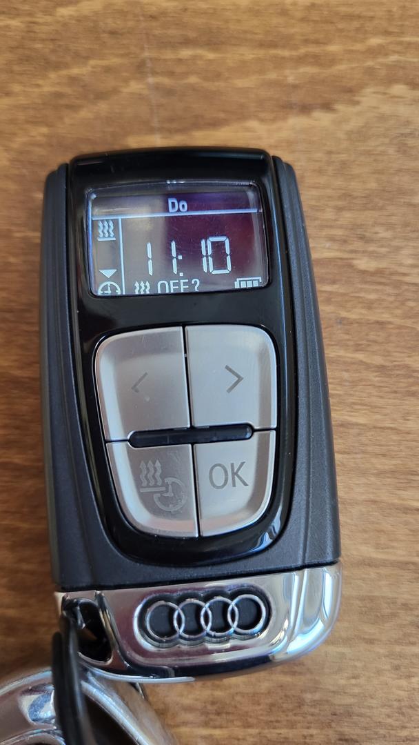

                                                            • Onko tietoa minkälaisen välipalikan eber tarvii väliin, että ThermoConnectin saa toimimaan? Autona Audi A6 Avant vm. 2015 3.0TDI BiTurbo Competition.
                                                              Kaukosta (jolla saa ohjelmoitua myös ajastuksen) kuva alla.
