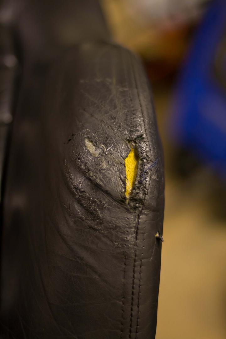

Ostin taannoin käyttöautoon penkit. Harmikseni edellinen istuja oli kuluttanut kuskinpenkin sivuttaistuen aika huonoon kuntoon. Vaihtoehtoina oli sivunahkan vaihto tai korjaus.
Pesukinnas.comista lueskelin juttuja nahkapenkkien korjaamisesta
http://www.pesukinnas.com/viewtopic....apenkin#p14888 ja päätin koettaa itse.
Tilasin tavarat http://www.furnitureclinic.co.uk/ saitilta ja aloin hommiin.

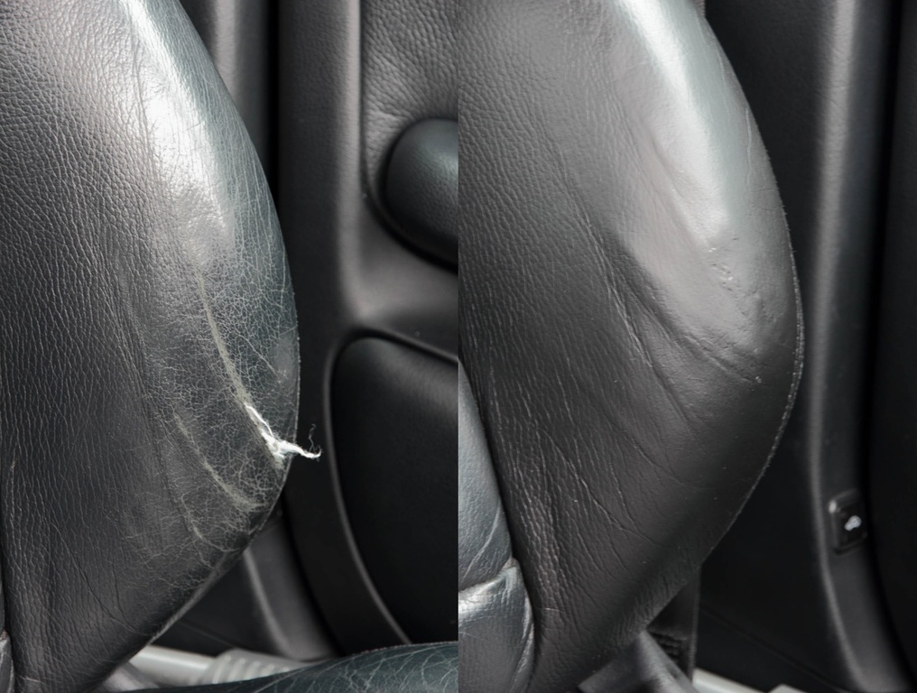

Ensimmäisenä puhdistin työstettävän kohdan paketissa tulleilla litkuilla. Seuraavaksi hioin työstettävän alueen mataksi 600 paperilla.
Nahkan mattaamisen jälkeen hivutin revenneeseen kohtaan nahkaa ja liimasin paketissa tulleella liimalla. Liimauksen jälkeen täytin kolot liimalla ja aloin sutimaan pintaan heavy filleriä. Toki nahkan puhtaus piti varmistaa joka välissä opitmaalisen tartunnan takaamiseksi.
Fillerin kuivuttua hioin pinnan kohtalaisen tasaseksi 400 paperilla ja vaihdoin hienompaan pikkuhiljaa. Pinnan oltua tyydyttävä oli aika ruiskutella pintaan väri. Paketissa tuli mukana musta väri ja lakka. Nahkankin maalamiseen pätee samat säännöt kuin peltipintojen väritykseen. Eli ensin pohjat ja sitten värit/lakka.Ennen maalausta hioin vielä maalattavat kohdat 1200 paperilla.
Olin valinnut loppukiilloksi semi matt lakan, joka on ehkä hieman liian matta jos vertaa muuhun penkkiin. Jokatapauksessa olen tyytyväinen lopputulokseen. Yhteensä mömmöt maksoivat n.90 euroa ja satsista jäi vielä tavaraa noin 10 penkin korjaamiseen. Kuvat työvaiheittain järjestyksessä.
Aika näyttää kuinka kestävä korjaus on. Raportoin jahka aika/penkki kuluu.
