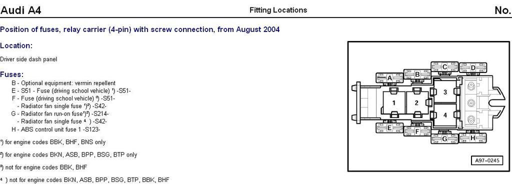

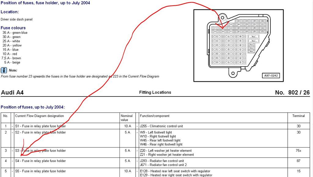

    -03:n B6:n kytkikseen perustuen:
    Sulakkeita 2, itse flektille ja ohjain yksikölle omansa eli S4 4A ja S42 40A -tuosta S 42:sta kytkis sanoo että:
    4-point relay carrier with screw connection / Dash panel, drivers side, G-radiator fan single fuse eli jotain että erillisessä 4:n releen telineessä sijaitseva sulake.
      En tiä voiko enää vaikeempaan piiloon sulakkeita pistää. Ei löydy ei. Siin kuskinpuolen kojelaudan sivusta kun avaa luukun niin siel on ne perus sulakkeet ja siellä sisemmällä näkyy 4 relettä, muttei muita sulakkeita. Kuskin jalkatilan sivussa paneelin alla on pelkkä liitin paneeli. Ecun boxissa oli 40a ja 15a sulakkeet+pari relettä mitään merkintöjä ei ole missään mitä ne on. Mikä ihmeen logiikka on valmistajalta piilottaa noita sulakkeita?

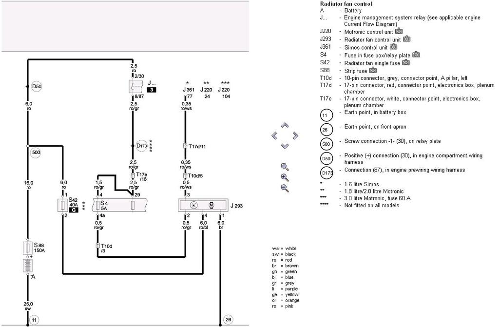

        Jos löytyy tai tietää joku jonkun linkin sähkökaaviokuviin niin suurkiitos. Ei kai se auta kun repiä jokakohta auki et näkee mihin se pirun johto menee. Tai sit pakkokytkin päälle ja pois >:
          Älä vielä kaikkea revi auki :)
            Uus flekti vaan tilalle.
              Noniin! Kiitos ja kädenpuristus avuista. Sähkökuvat helpotti kummasti vian etsintää. Tuo 40A sulake on siel ecun boxissa. Mutta vika ei ollutkaan siinä vaan flektin ohjausboxille tulevassa ohjausjohdossa. Kuskinpuolen lokasuojassa oleva johtonippu oli syystä x nirhautunut puhki ja ohjausjohto mennyt poikki. Oli myös paksun virtajohtimen eriste vaarallisesti hankautunut puhki. Mikä lie käynyt niitten päälle? No nyt toimii systeemi. Tuli turhaan ny ostettua tuo ohjainboxi. Varmaan edellinenkin ehjä. Vw-huoltohan halusi ostattaa ohjausboxin+flexin. Saksasta muuten saa tuon boxin kotio rahdattuna 150e vs vw-huolto 260e. Mutta että näin.
                Hyvä että selvis :) Sillon se on vähän vi***maisempi tilanne kun sähkökuvissa menee keskitasossa xxxx€ maksava ohjausboksi :D Flektin virtapiirissä ei ookkaan varmaan mitää älyttömän kalliita komponentteja.

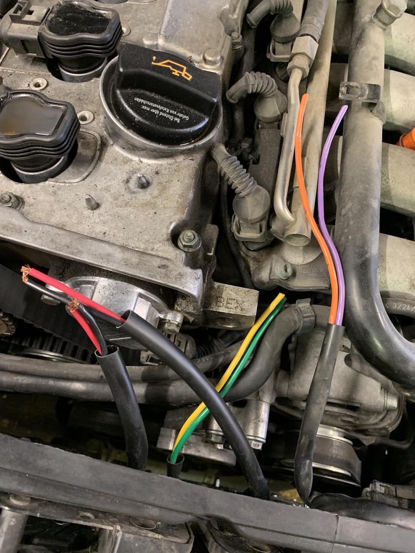

                                              Kyseessä siis audi a4 b6, 1.8t 140kw. Hakusessa olisi vanhan ohjainboksin johtojen järjestys. Kokeilin selvittää asiaa monestakin suunnasta, mutta mistään ei varmaa tietoa löytynyt. Uudessa (tarvike) flektissä on loogisesti puna-mustat johdot, mutta alkuperäisessä ohjainboksissa värikkäät, eli minkävärisiin (oranssi/lila/vihreä/keltainen) johtoihin tulee virta? Sitten seuraava ongelma onkin, että kumpi värikkäistä johtosarjoista kuuluu kumpaan flektiin.
