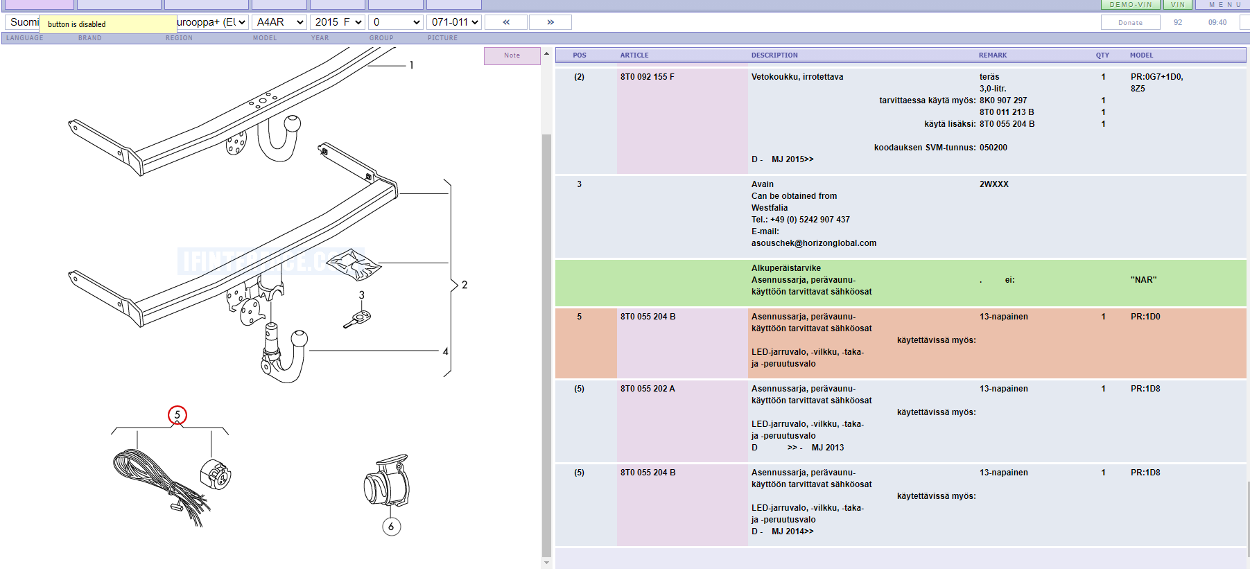

                        Edit: vastauksena miksi liitintä ei löydy vaikka onkin PR koodi : Mallikohtainen sähkösarja (mallivuodesta 2014 alkaen PR-varustelutunnus 1D8 tarkoittaa ainoastaan, että auton tuuletin on riittävän tehokas perävaunukäyttöä varten)
                        Liekö pitää paikkansa, ehkä.
                        Esim. tollanen sähkösarja ja koukku käy ja kytketään takaboxissa oleviin kaapelihin:
                        https://www.rameder.fi/vetokoukku-ir...1-06988-9.html
                        https://www.rameder.fi/trail-tec-sae...1-06988-6.html
                        ja
                        Slineen lisäksi https://www.rameder.fi/pistorasian-p...va-zb5445.html

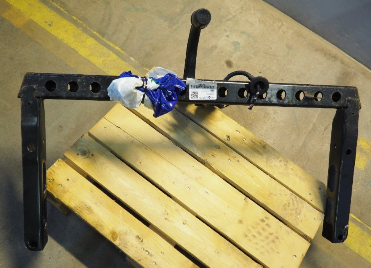

                            Hei,
                            Olen ostamassa romuttamolta vetokoukkua otsikossa mainittuun A4 Allroad B8 2015 autoon.
                            Auto on 140kW Tdi 2.0 sekä automaatti, jos asialla on merkitystä.
                            Romuttamolla löyty liiteen kuvan mukainen koukkusetti ilman johtosarjaa / adapteria.
                            Joten kysymykseni: Minkä johtosarjan ja adapterin tarvitsen varaosatiskiltä tai tarviketiskiltä? mielellään vain oikeita vastauksia ja tietysti toimivaksi todettu tarvikevaihtoehtokin kelpaa minulle?
                            Romuttamo on jo hävittänyt kyseisen auton, joten heiltä johtosarjaa on turha enää kysellä.
                            Kiitos etukäteen.

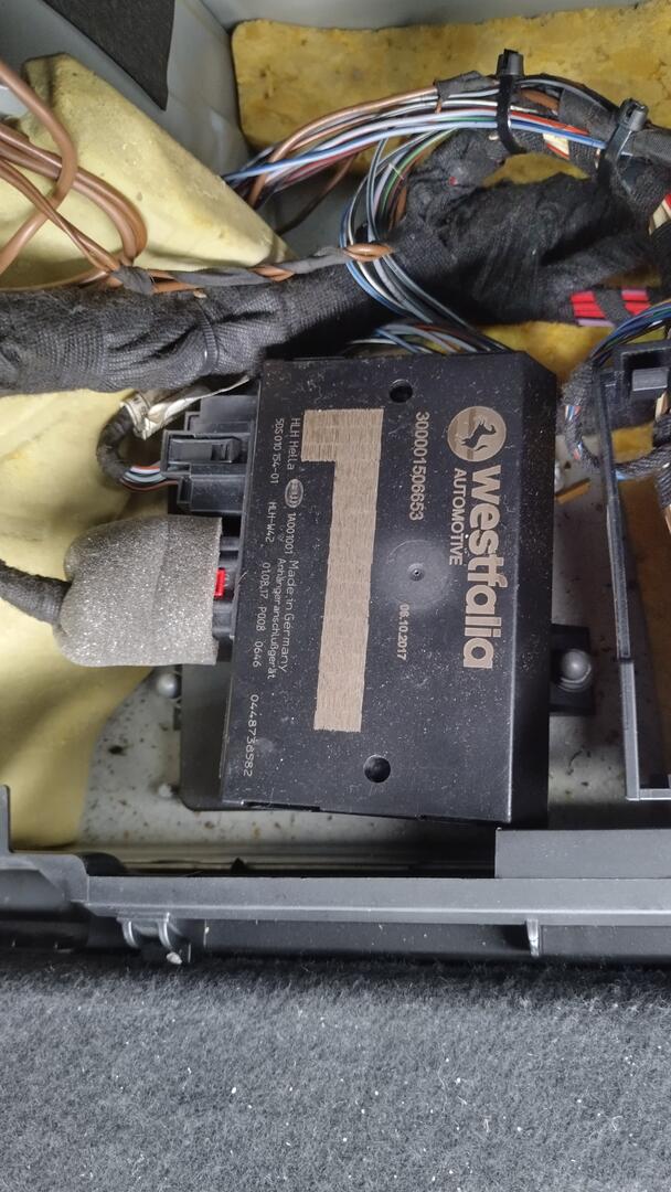

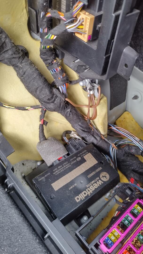

                              Itse ostin vastaavan romuttamolta jossa tuli mukana johtosarja alkuperäisine moduleineen Westfalia. Koodaus netistä löytyneen ohjeen mukaan ja kaikki toimi laakista. Kannattaa katsoa jos löytyy sellainen missä tulee se OEM koukku moduli mukana, se on kallis erikseen ostaa. Kuvassa tuo superloni päällysteinen liitin piuhoineen oli autossa jo valmiina niin ei tarvinnut mitään muutosta tehdä autoon siltä osin.
                              Click image for larger version  Name:	IMG_20250328_094736_MP.jpg Views:	0 Size:	110,8 Kt ID:	1984140 Click image for larger version  Name:	IMG_20250328_094743_MP.jpg Views:	0 Size:	112,7 Kt ID:	1984141
                              Viimeksi muokannut Sompse; 28.3.2025, 09:54. Perustelu: Ylimääräinen kuva poistettu

                                Miten nuo sähköjohdot ja johtosarja sitten? onko joku tietty setti tai varaosanumero tiedossa? JA varmistuuko audin perää purkamalla vain että mikä on nykytilanne johtosarjan osalta? Voiko tuossa allroadissa olla "kaikki" muut valmiina?
                                Kiitos etukäteen.
                                  Tuohon isompaan vasemman puoleiseen liittimeen tulee ne kärryn pistokkeen piuhat ei muita piuhoja eli jos liitin löytyy vaan niin helppo ne piuhat vaikka tehdä siihen.
                                    https://www.autodoc.fi/westfalia/1367880
                                    Siellä on Westfalian setti B8:lle jossa on pysäköintitutkat. Vaatii myös koodausta VCDS:llä saada tomivaksi.
                                      Lars, eli sun mielestä pitäisi onnistua seuraavasti: Ostan romikselta tuon koukun jossa runko-osa jne ja sitten tuo Westfalian johtosarja autodoc:n linkistä jonka kirjoitit? En siis erikseen osta tuota aikaisemmin 2. postauksessa kirjoittamaa adapteria?
                                      Ja ilmeisesti fyysisen asennuksen jälkeen vaatii VCDS:llä conffauksen / aktivoinnin?
                                        En ihan tiedä mitä sen setti sisältää, harvaiset on infot tähän liittyen. Mutta Westfalia valmistelee vetokoukut Audeille joten johtosarja pitäisiä olla oikea, riipuen onko sinulla pysäköintitutkat vai ei, Autodocissa oli pari vaihtoehtoja. Ja hinnan perusteella kyllä oletaisin että ohjainlaite sisältyy tonne sarjaan. Sompsen kuvissa näkyy että Audin omat logot ja osanumerot ovat hinkattu pois ohjainlaiteelta ja Westfalian omat logot laitettu siihen.

                                        8T0 055 204 B on Audin osanumero johtosarjaan.
