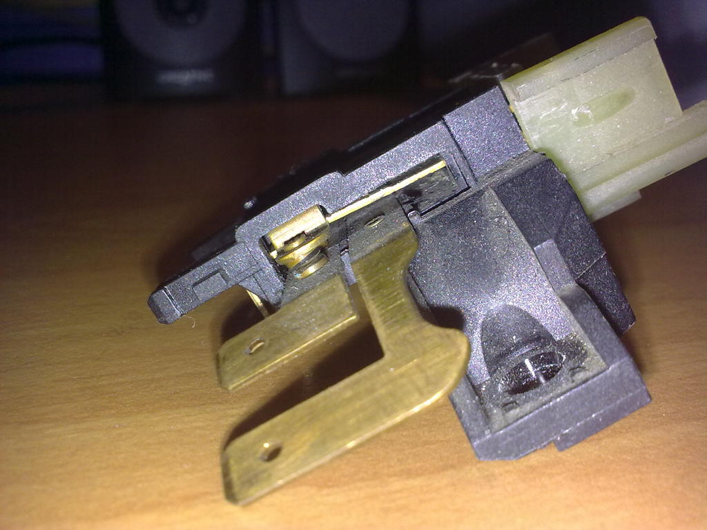

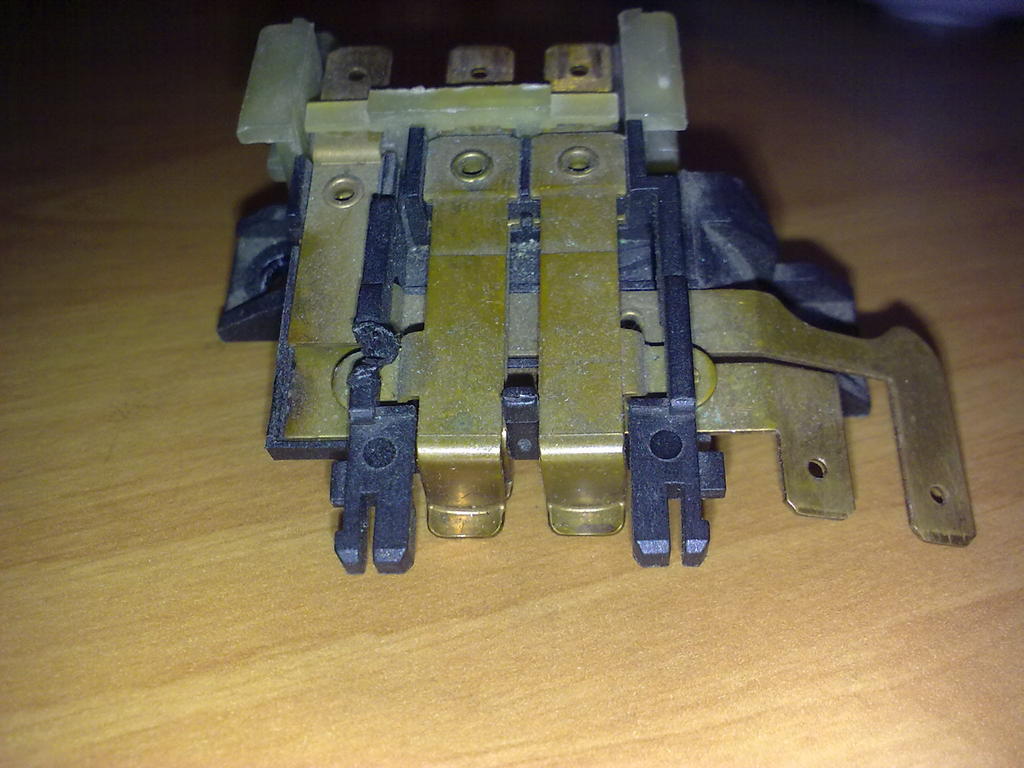

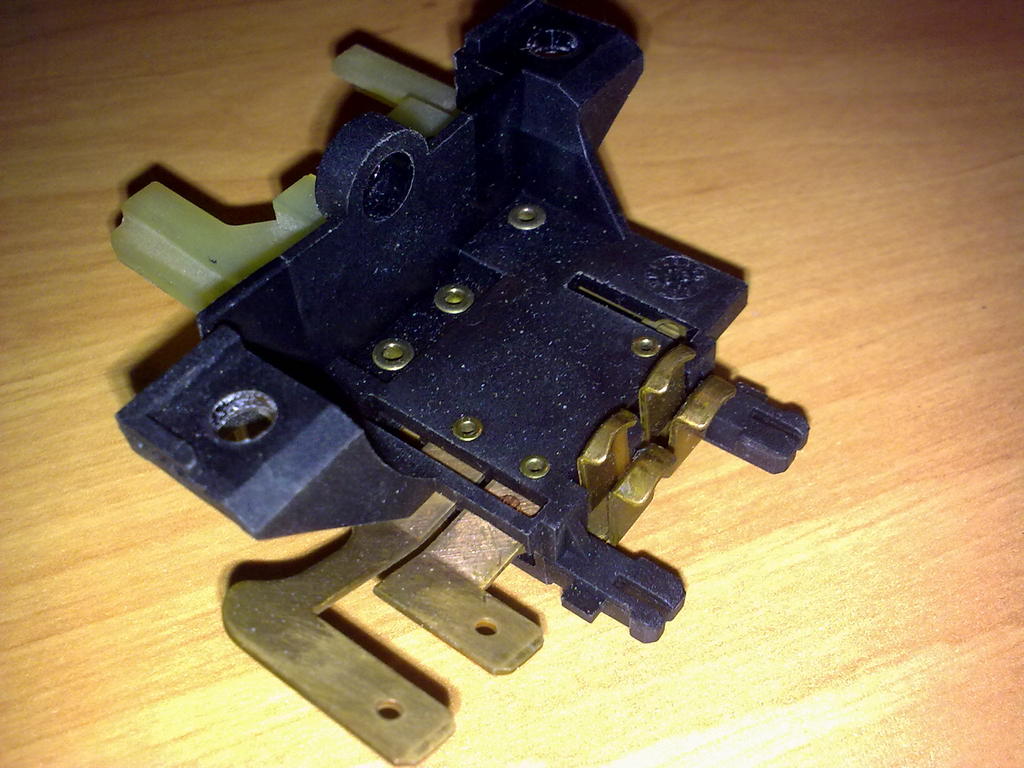

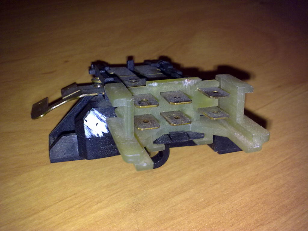

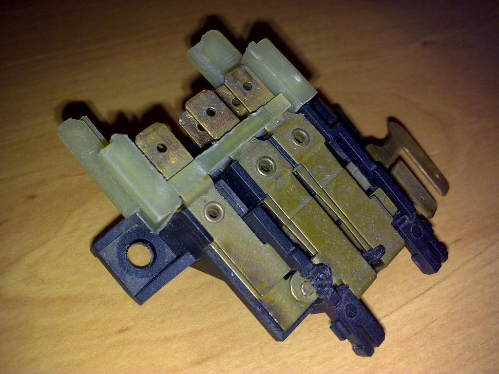

            tällääsellä ne siälä katkaisijan takana säädellään.
              Juuri tuollainen säädin löytyi ja pääsin tarkistamaan sen toimintakunnon. Ahdas paikka kaiken kaikkiaan mutta kärsivällisyydellä selvisin. Säädin näytti päällisin puolin ehjältä ja kulumista oli havaittavissa tuohon säätimeen liitettävällä muovisella pyörijällä joka säätää lämmityslaitteen nopeuksia.
              Tuota säädintä pitämällä kädessä ja painamalla liuskoja näkee koska mihin nopeus toimii. Sitä kaikkein hiljaista nopeutta en löytänyt, joten ehkä säätimessä on vielä sittenkin joku vika.
              Tuo säädinhän lähtee itsestään helposti irti, mutta se pyörivä pötikkä siis se joka pyörii on tiukassa ja siksi en arvannut ottaa sitä pois.
              Nyt sain toimimaan nopeudet 2, 3. 4 ja ensimmäinen asento on mykkä. Näillä mennään tämä talvi ja nopeudet riittävät minulla. Tärkeintä oli saa tuo hitaampi nopeus toimintakuntoiseksi.
