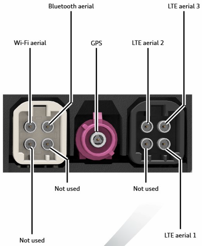

                        Kokeilin seuraavaksi irrottaa antenna 2 pinnin tuosta moduuliin tulevasta liittimestä.
                        Click image for larger version  Name:	antenna_pinout.PNG Views:	0 Size:	258,3 Kt ID:	1982658
                        Tällöin auto antoi vikakoodin B18BD13 - Antenna 1 open circuit. Myös VCDS:n live datassa näkyi sama Antenna 1 open circuit.
                        Mittasin vielä jatkuvuuden että tuosta antenna 2 pinnistä on suora kontakti kattoantennin liittimeen, niinkuin kuuluukin.
                        Myönnän, ei vaikutakaan kytkentävirheeltä, vaan ennemmin softabugilta. Taitaa J949 sos-moduuli tulkita nuo pinnit väärin päin?
                        Mitä mieltä olette?

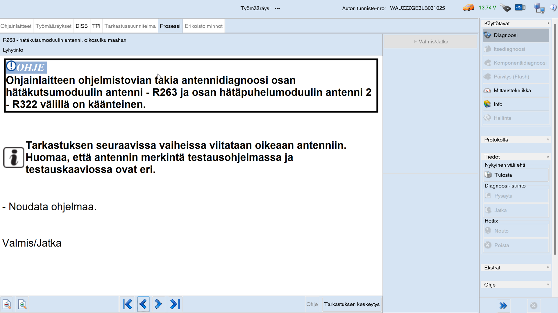

                          Kävin luetuttamassa koodit ODIS:lla, joka antoi saman vikakoodin kuin VCDS. Mutta sitten kun aloitti diagnosoinnin, ODIS antoi kuvan mukaisen ilmoituksen. Eli tiedossa oleva softabugi, joka tulkitsee antennit väärin päin.
                          Click image for larger version  Name:	ODIS.png Views:	0 Size:	380,0 Kt ID:	1982986
                          VAG Tech:lla päivittävät ohjainlaitteen softaversion tuoreempaan tässä lähiaikoina, niin luultavasti ongelma korjaantuu sillä.

                                    Vikakoodit antennin osalta
                                    - B18BE11 GSM antenni 2 oikosulku maahan (Bosch testeri)
                                    - R263 viittaa väärin, oikea on R322/R50 ja kattoantenni tulisi vaihtaa (Merkkiliike)
