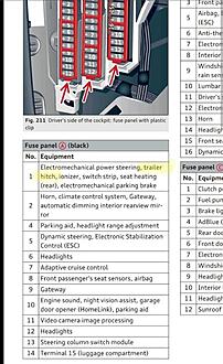

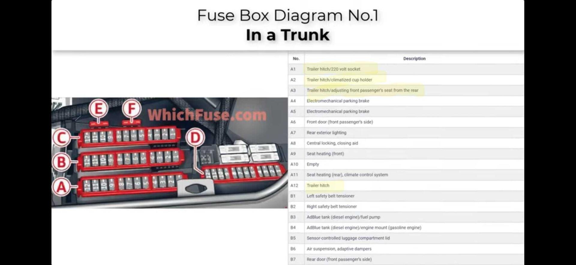

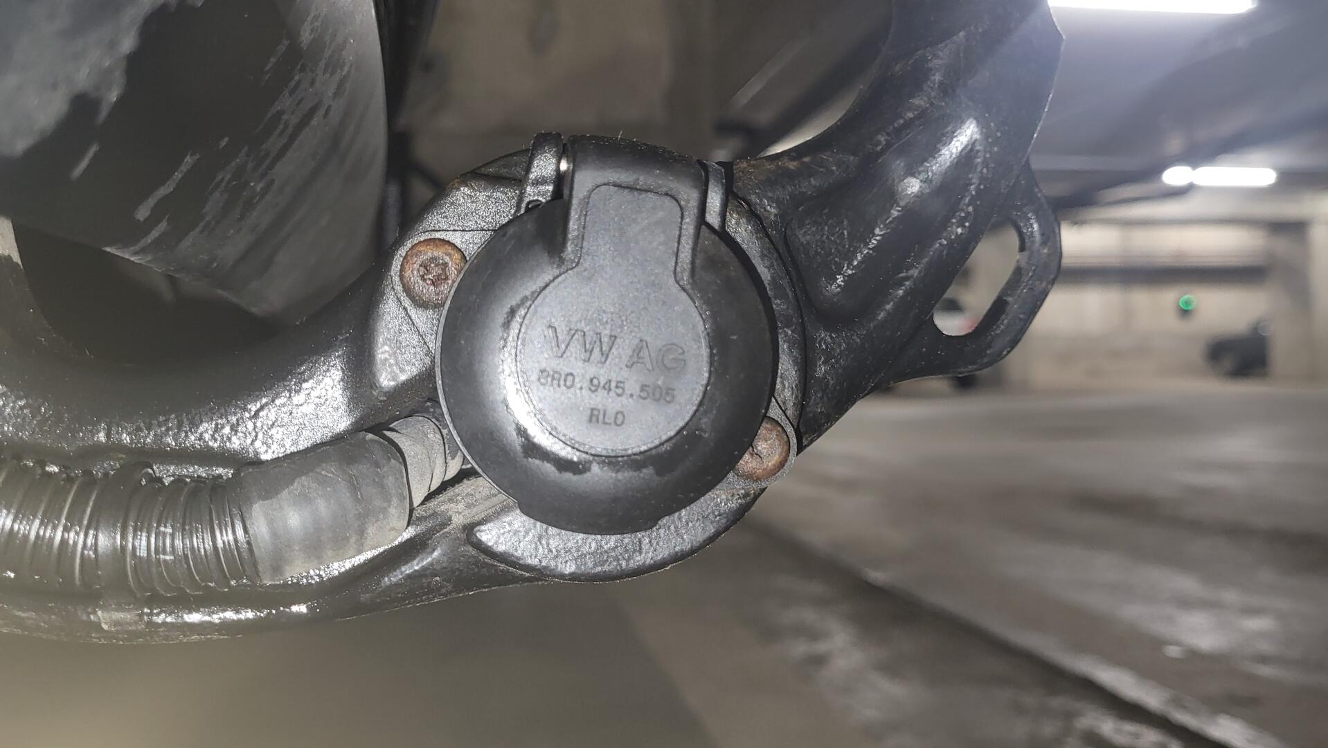

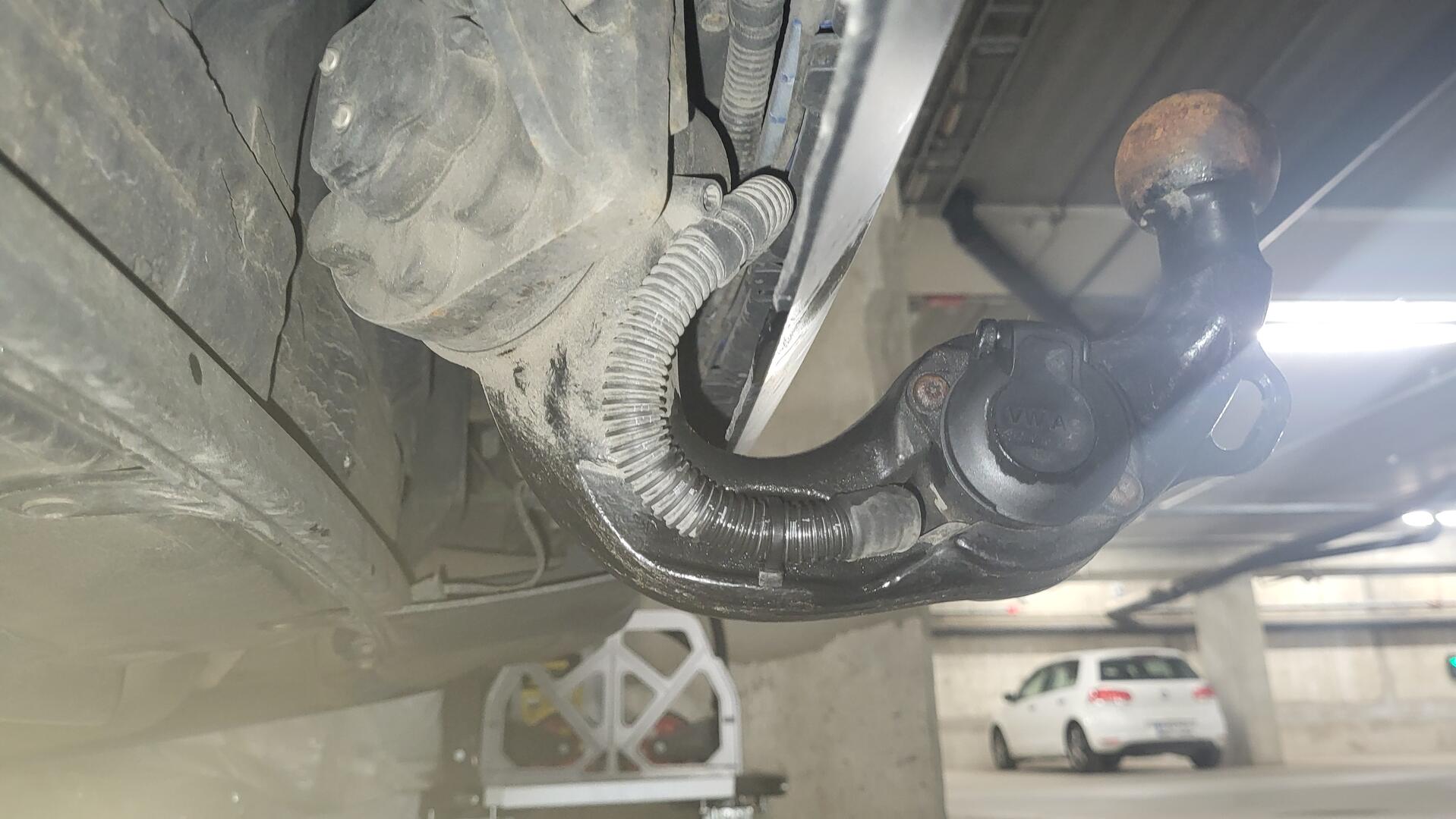

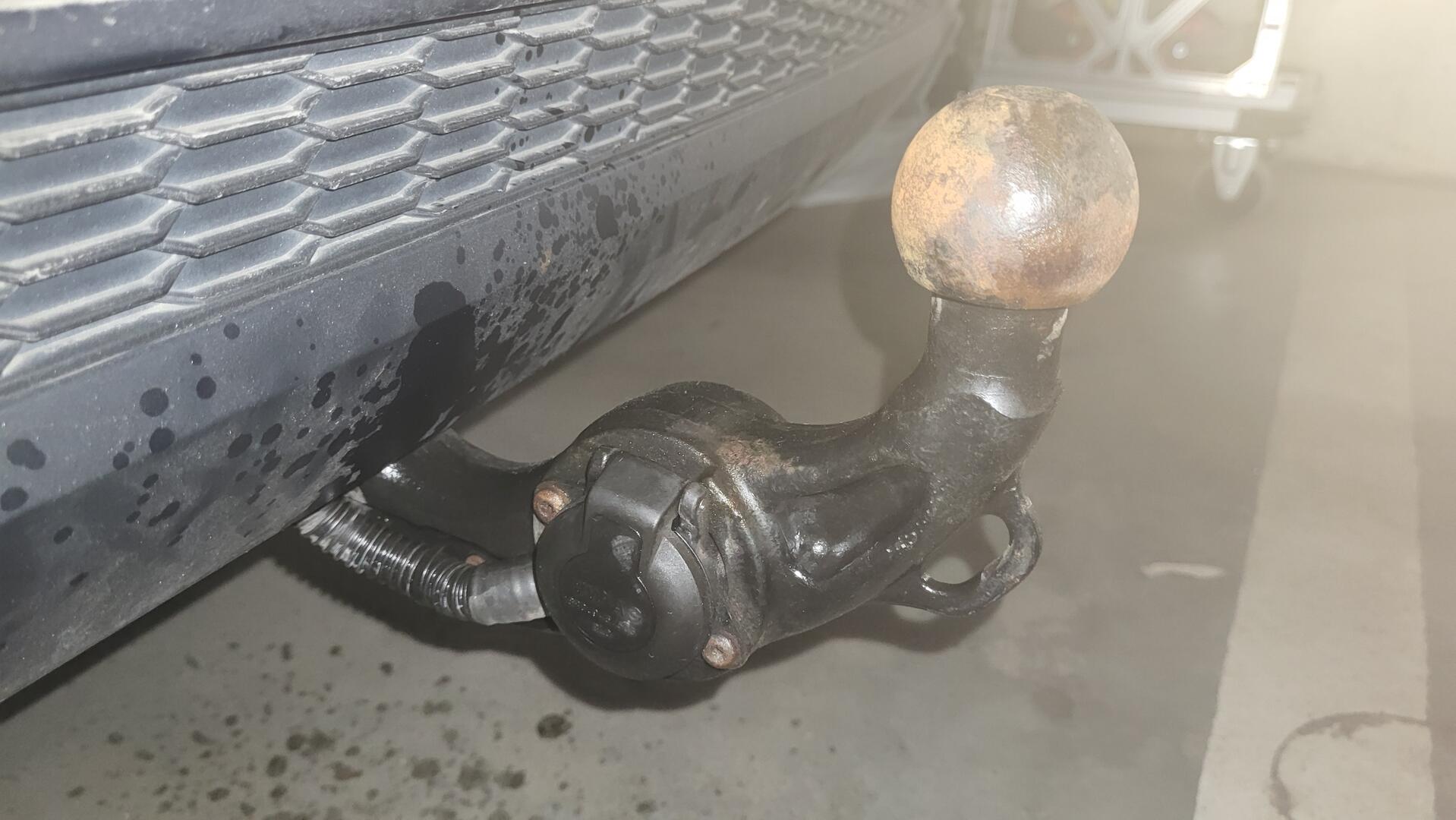

    Kärryyn ei tule valoja koukun pistokkeesta. Auto ei tunnu tunnistavan kärryä ollenkaan perässä, kun kiristelee ajossa satunnaisesti etupenkin vöitä, kun ilmeisesti luulee jonkun olevan ajamassa perään.
    Sulakkeita kävin läpi ja kuskin puolella olevan sulakkeen pitäisi kaiketi olla kunnossa, koska ohjaustehostin saman sulakkeen takana ja se toimii. Takakontissa on myös sulakkeita ja nämä paikat olivat tyhjänä (ainakin pääosin). Kokeilin laittaa sulakkeita niihin - ei apua. Yleismittarilla tarkistin ja napoihin ei tosiaan tule virtaa. Mitähän seuraavaksi?

    Onko vikakoodeja jotka liittyy koukkuun?

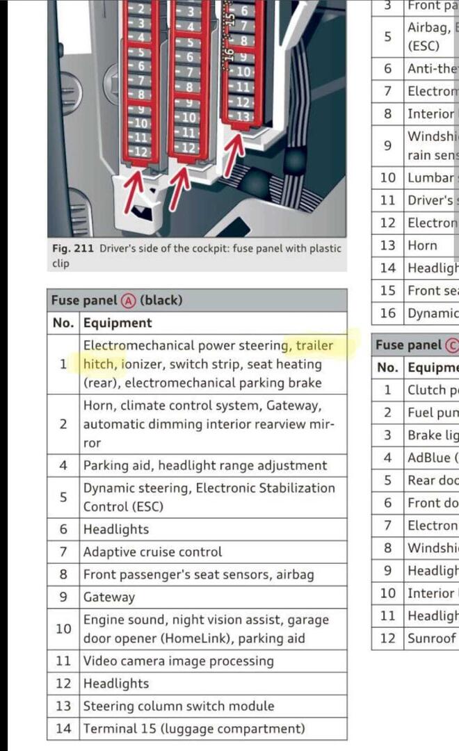

        Liitteenä sähkökaavio, sen mukaiset sulakkeet paikalleen ja vikakoodien luku sekä nollaus?
          Alkuperäinen kirjoittaja välkky Näytä viesti
          Ei ollut mitään koukkuun liittyvää. Yksi 6D Trunk Electronics -koodi oli, mutta oli avausnapit "implausible signal" - tuskin liittyy tähän.
          Ei paljoa ole ekoilua siinä jos vetokoukun sähköt ei toimi. Pitäisi toimiessaan kytkeä pois mm. taka-pysäköintianturit sekä kaistavahti ja asettaa ilmajousitus&ESP traileri-tilaan ja mitä muuta tekeekään.
          Äkkiseltään katsottuna nuo on juuri samat sulakkeet, joita testasin. Perään siis yritin sulakkeita laittaa, kun niitä ei paikallaan ollut, eikä ollut vaikutusta valoihin. Keulan sulakkeessa ongelma tuskin on, kun sen alla on muutakin:
          TCS and ESP button -E256-
          Control unit for air ionisation system -J897-
          Power steering control unit -J500-
          Seat heating control unit -J882-
          Trailer detector control unit -J345-
          Electromechanical parking brake button -E538-
          Front passenger side airbag deactivated warning lamp -K145-

            Ja se koukun moduli (muistaakseni 69) näkyy VCDS:llä normaalisti?
            Jos näkyy niin silloin luulis sulakkeiden olevan kunnossa.

                        "No response from controller" tuli Control Module 69:stä. Pitänee vielä nuo sulakkeet yrittää lykätä paikalleen --> nollata vikakoodit --> yrittää lukua uudelleen.
                          Ettei olis Cete tai Danhag joka siellä aiheuttaa ongelmia? Nyppää ne irti ja koita uudestaan löytyykö laite 69 ja katoaako tuonne toisaalle laittamasi vikakoodi.
                            Kokeilin laittaa sulakkeet perään: paikat A1, A2, A3 ja A12. Vikakoodien nollaus. Ei löydä Control Module 69:ä vieläkään. Cete ja Danhag seuraavaksi irti. Vikakoodien nollaus. Ei löydä Control Module 69.
                            Ja valot ei edelleenkään toimi. Mitähän seuraavaksi? Sulakkeet jätin paikoilleen.

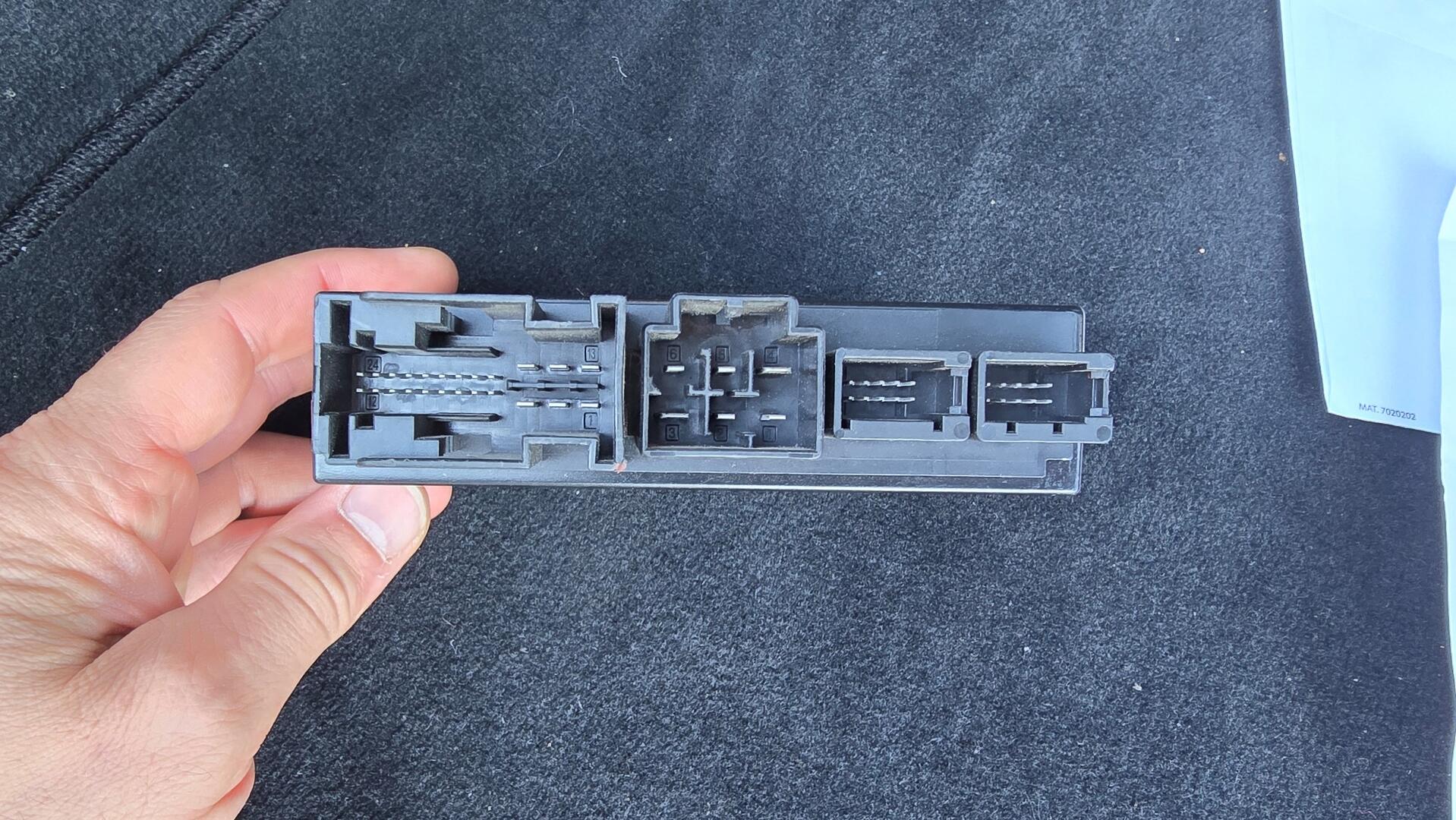

                              Jääkö tuossa enää muuta vaihtoehtoa kuin sähköt puuttuu edelleen modulilta, CAN-piuhat poikki tai modulista savu poistunut?
                                Liekö c-viidessä edes väylään kytketty. Joskus allroadissa jaegerin boxi johon ei vcds päässyt.
                                  Ja jos on jaegerin boxi, niin sähköt voi olla napattuna jostain luovasta paikasta. Kuten yhdessä b6:ssa oli ryöstöliitäntä sulakkeineen tupakansytyttimen johdoissa. Alkuperäinen koukku ilmeisesti maahantuojan asentamana. Hetki meni sulakkeita etsiessä.

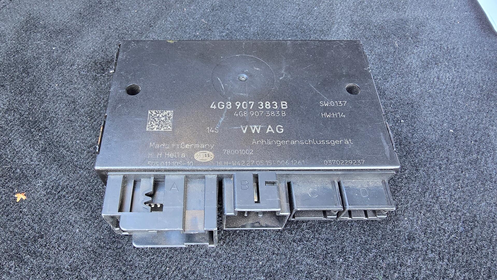

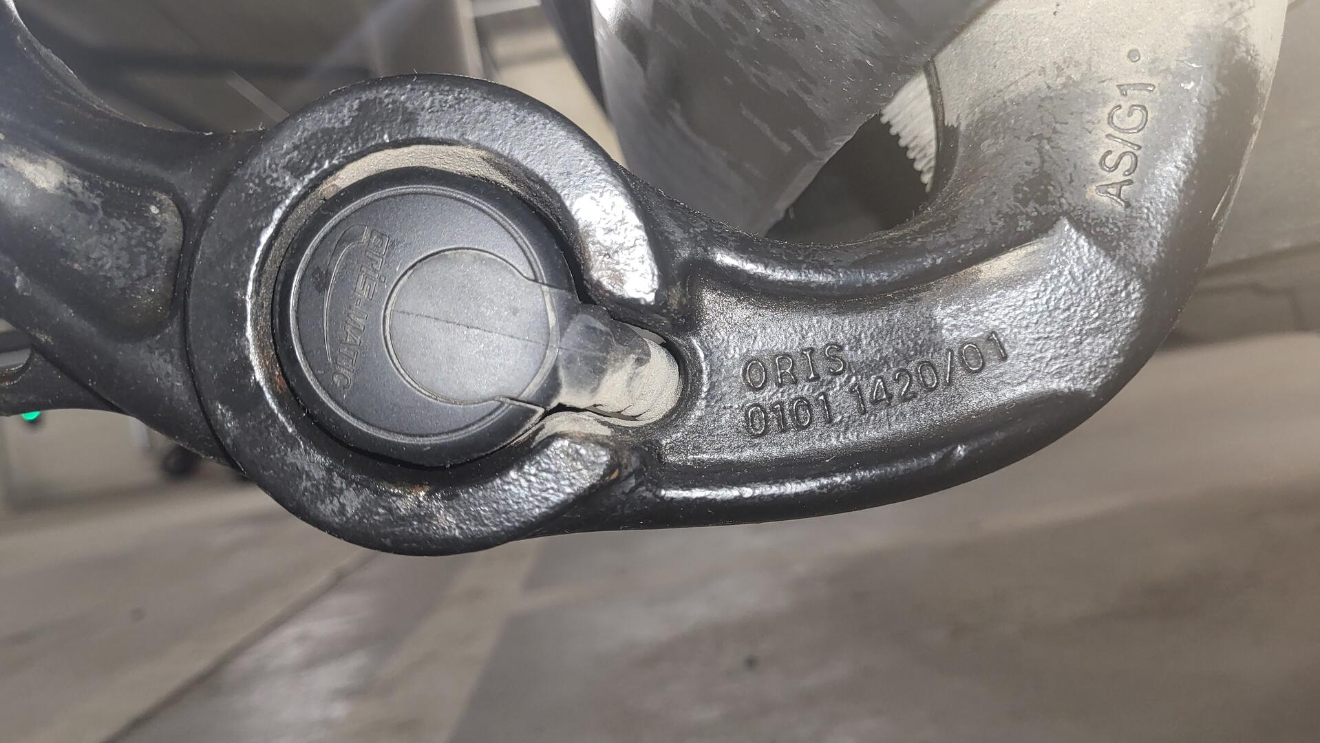

                                    Tämä eteni vihdoin viimein korjaamolle asti tutkittavaksi ja kävi ilmi, että tehtaalta lähtiessä varusteissa on ollut peräkoukkuvalmius. Autoon on sittemmin laitettu Saksassa (?) ihan orggis vetokoukku, mutta autossa ei ole sille ohjainlaitetta eli asennusta ei ole viety ihan loppuun asti (tai se on hajonnut eikä ole uusittu tmv.). Joka tapauksessa piuha päässäkään autosta ei löydy ohjelmoituna koukkua. Peräkoukun pistoke löytyi peräkontista irtonaisena. Osaako joku suorilta antaa varaosanumeroja, hintoja tmv.?
                                      Eli tuo numero 6 puuttuu?
                                      https://www.lllparts.co.uk/catalogs/...8/9/945/945050
                                        Ilmeisesti juuri tuo. Korjaamo puhui ohjainlaitteesta.
